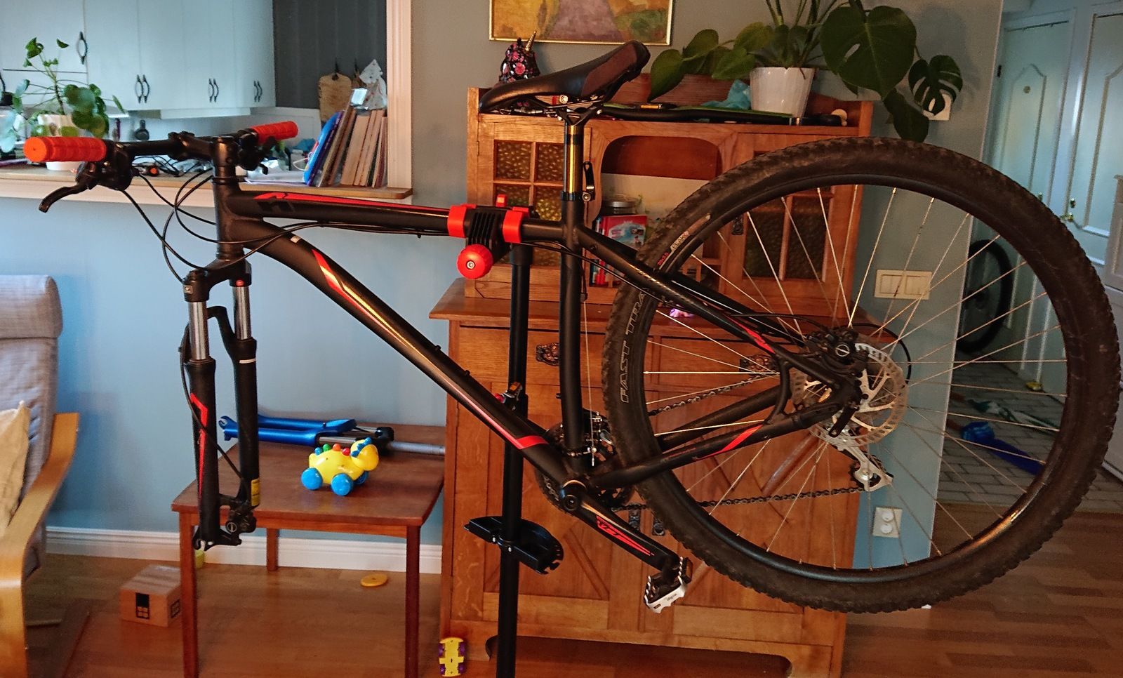

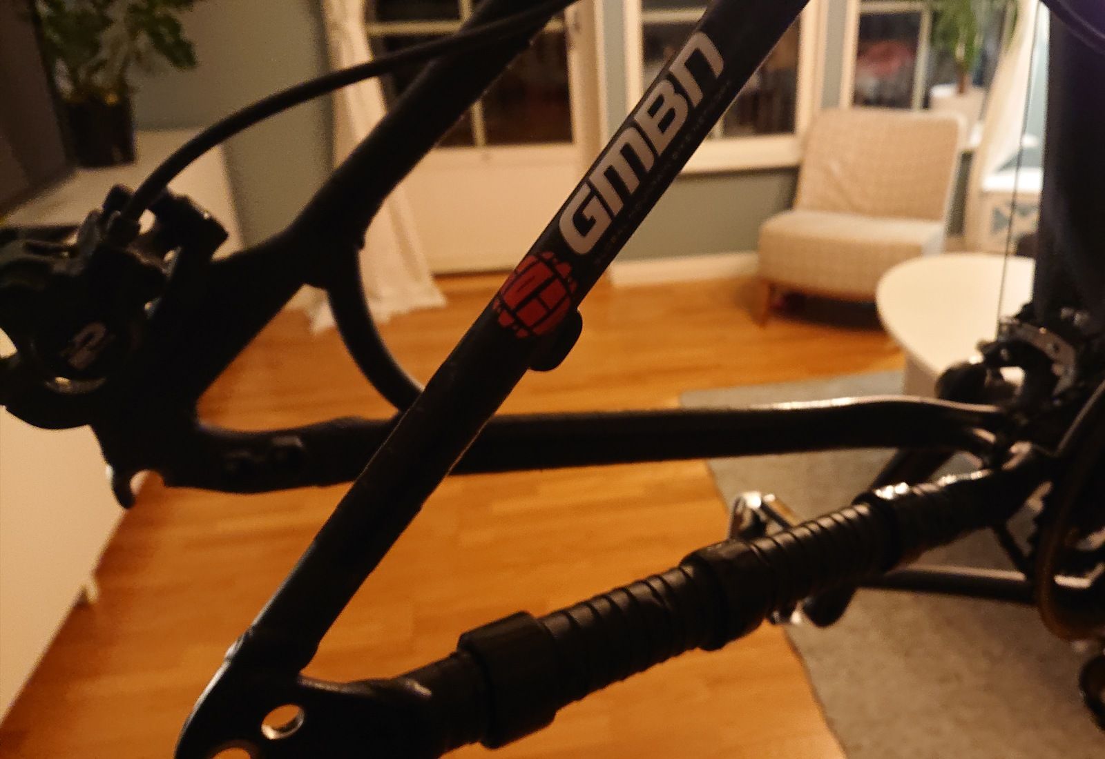

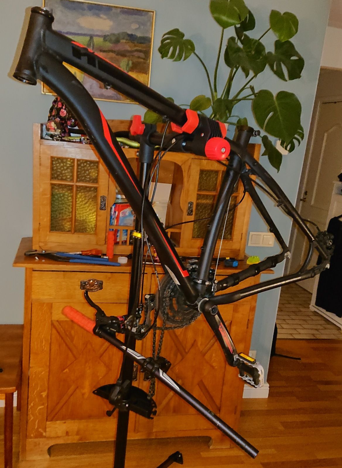

Gårdagens mekande bestod i att börja riva ner. Håller just nu till i vardagsrummet till min sambos (och barns) stora glädje. De röda dekalerna (tillsammans med de på styret), kändes daterade redan när cykeln var ny. Dessutom är de ganska slitna.
Fulade till de med eltejp, pimpnings-sticker, samt eget tillverkat kedjestagsskydd gjort av vulktejp.
Tanken är att lacka om hojen, själv, till sommaren. Detta får duga så länge.

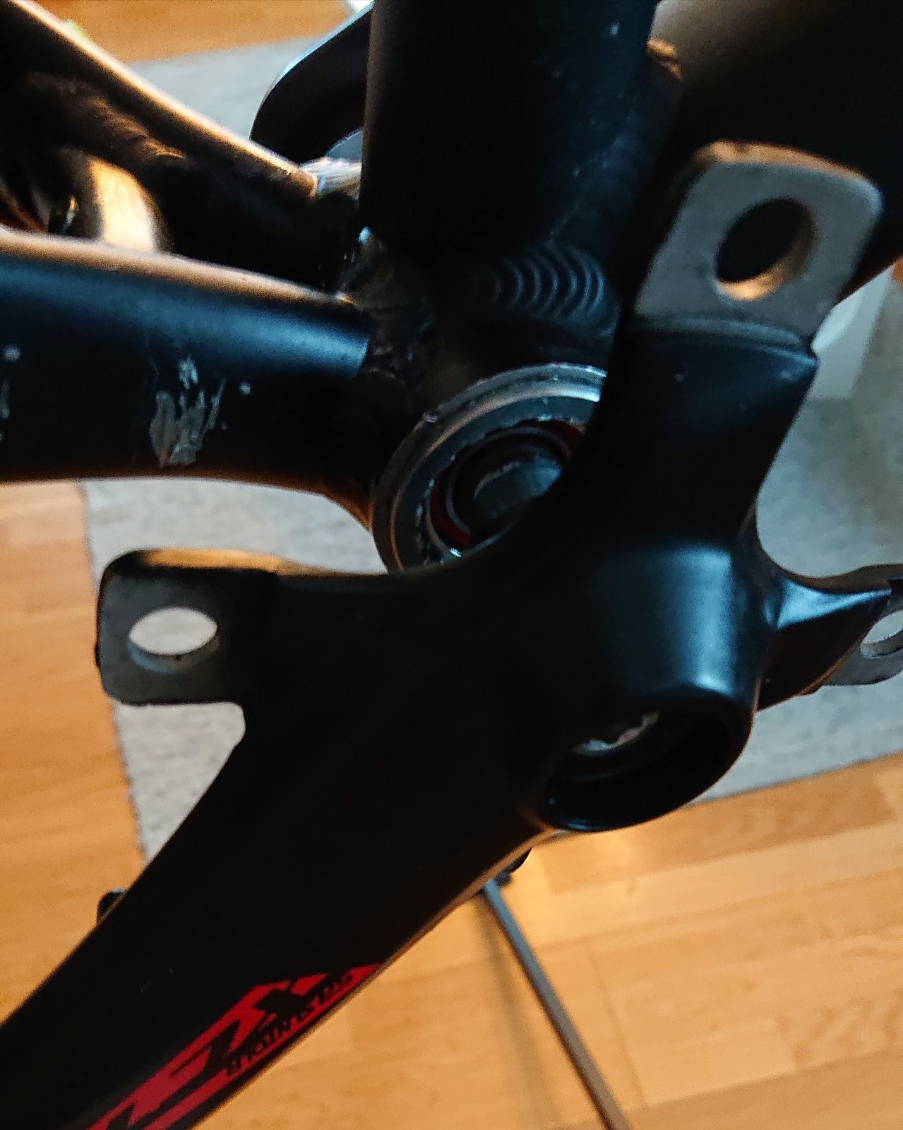

1. Vevlagret utgörs av en 115mm fyrkantsaxel. Det känns något trögt. Har ett 122mm liggandes som är fräschare. Förutsatt att det passar fysiskt (68/73mm), finns det väl inget som hindrar ett byte rakt av, och sedan montera på de gamla vevarmarna? Kedjelinjen bör ju inte vålla problem då jag m ha distanser kan justera den via baknavet.

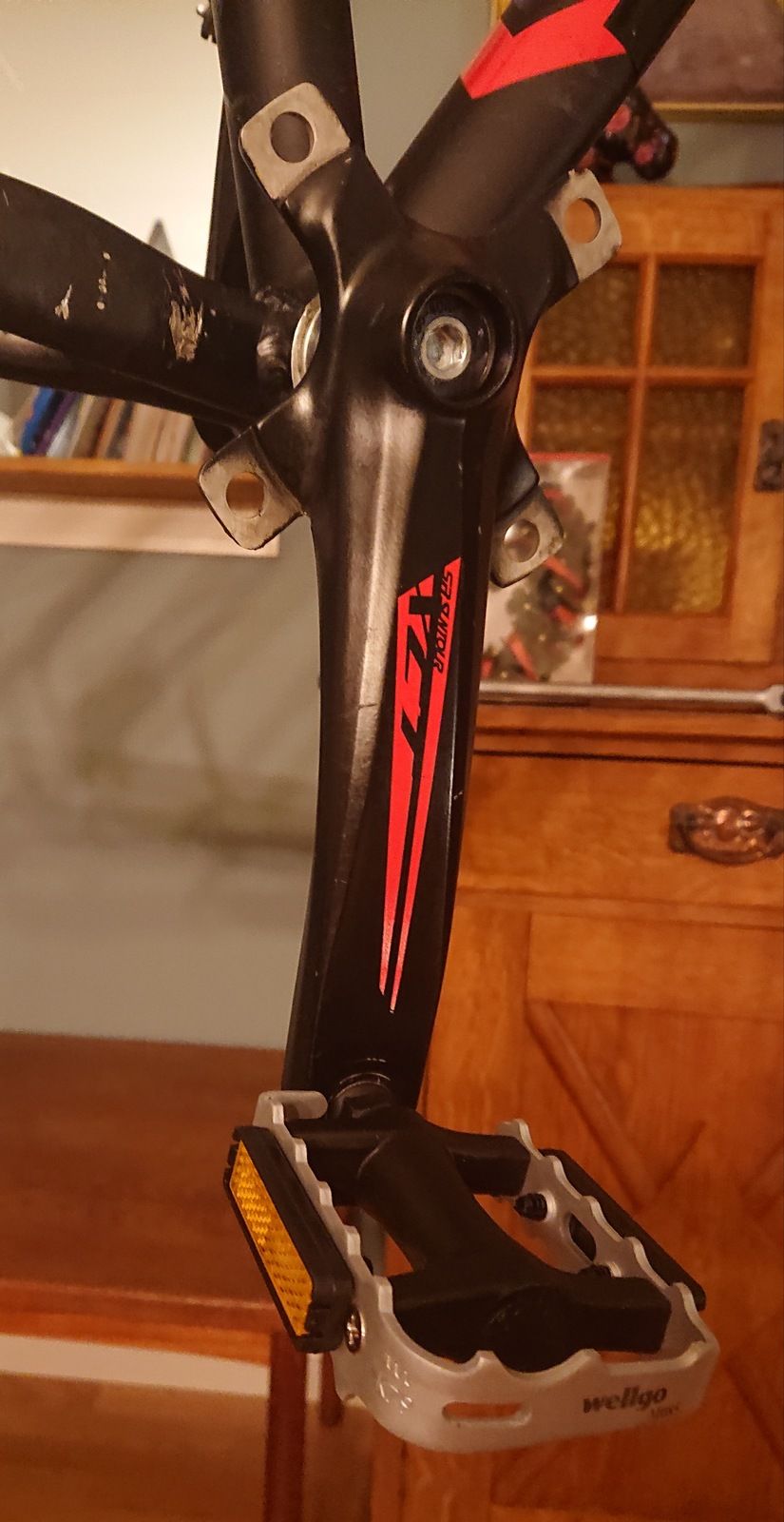

2. Har en 36t singelklinga liggandes jag tänkt montera. 104BCD, vilket passar bra. Däremot är det trögt att få på själva klingan på vevarmen då inte utformningen vid monteringsfästena stämmer till 100% Nog inget som inte en gummiklubba kan lösa, men trist att riskera att få skivan skev antar jag. Kanske bättre att helt enkelt montera den bakom armarna/fästena istället? (Även här lär jag förändra kedjelinjen ja).

Jaha, tog tjuren vid hornen och provade helt enkelt att montera det nygamla vevlagret. Allt passade. Monterade även vevpartiet. Skönt att slippa lägga pengar på ett nytt sådant initialt. Är lite kluven till pedalerna. Köpt på B*ltema av farsgubben så vitt jag vet. Knappt använda. Jag tycker de har sin bruksbetonade charm, reflexer och allt. Tror faktiskt de får sitta kvar under vinterhalvåret. Stilpolisen har nog ändå inte så mycket till övers för denna hoj.
Förresten, nog för att en snart fem år gammal cykel har sina skarpmärken, men hur fixar jag lättast till skadan vid vevpartiet, med ett OK resultat? Lackstift?

Brett lager och breda mtb-vevar. Vad får du för Q-värde egentligen?
Svart nagellach / Svart stenskottslabning från Biltema.

Ca 156mm (Inte helt lätt att mäta, men det är vevarmarnas avstånd, utsida till utsida)? Förvånansvärt litet, men bara att tacka och ta emot antar jag.

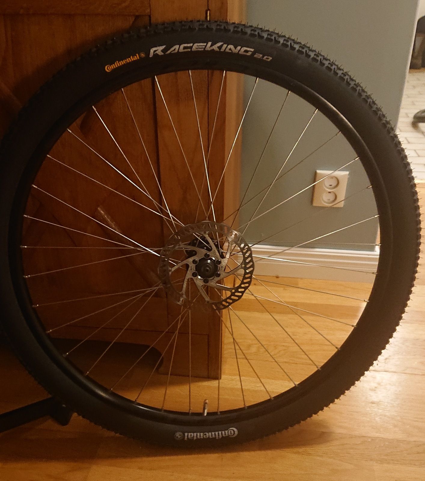

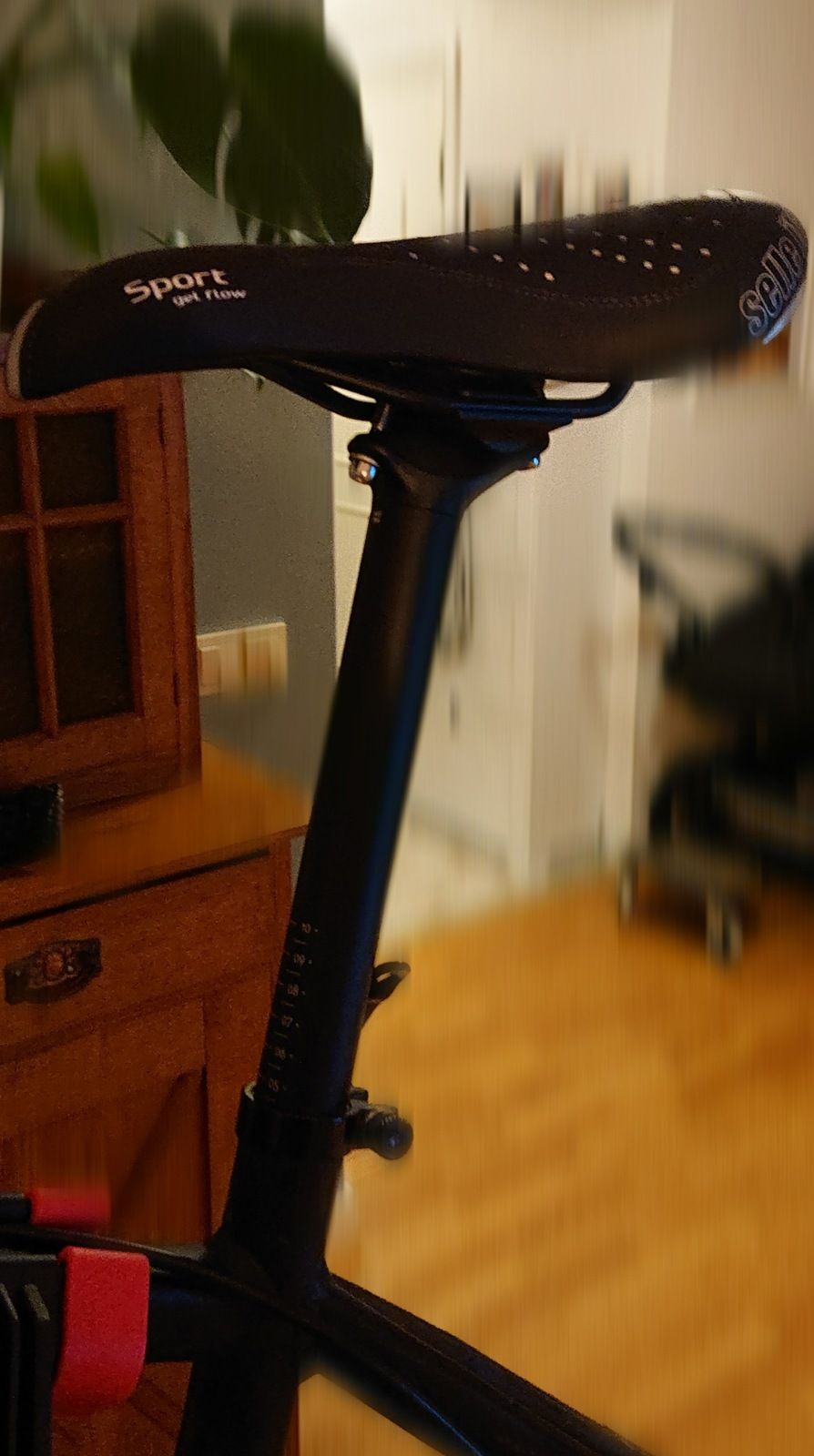

Härinne väntas det mest på delar just nu. Har i alla fall monterat ny sadel+sadelstolpe. Lite snyggare med svart stolpe istället för mässingsfärgad med smutsränder på. Själva sadeln lär vara av komfortmodell. Gubbigt och bra för en pendlarhoj.
Även slängt på ny slang+de nya däcken. Marginellt bredare, men framför allt inte fem år gamla med torrsprickor. Förvånansvärt lite mönster, i synnerhet mot sidorna, men det var väl liksom det som var grejen antar jag.

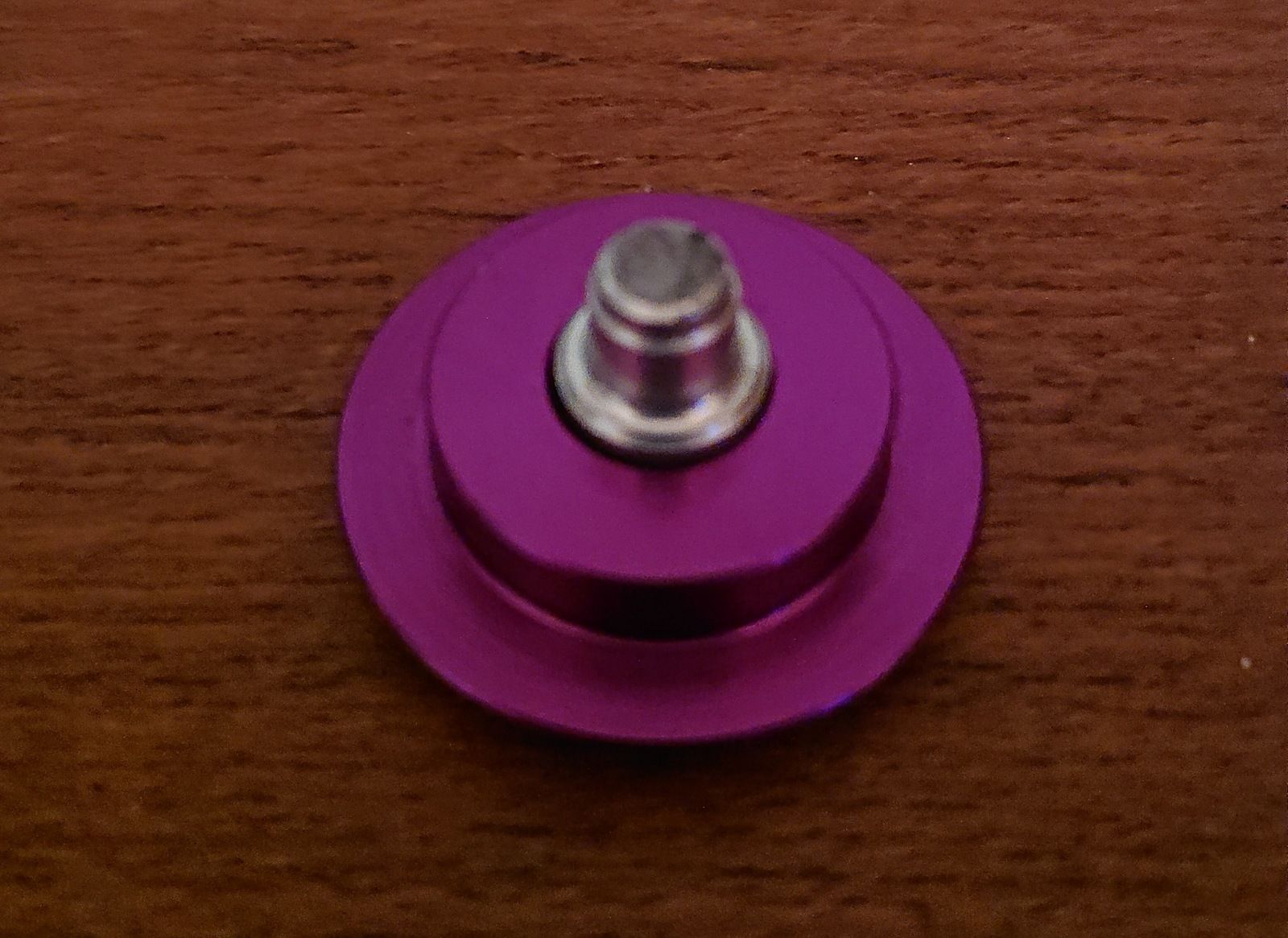

Idag har det varit total misär. Lyckades för ett kort ögonblick montera nya framgaffeln, men drog sönder(!) mitt tillhörande Hope Head Doctor. Det började med o-ringen som hade lossat och därigenom vridits sönder. Tog upp hela rasket ur styrröret och fulade till det med lite tejp. Var tvungen att dra åt riktigt ordentligt för att inte få glapp. Precis när jag var nöjd sa det pang och bulten som håller det hela på plats hade gått rakt av.
Försökte sedan få upp skiten igen. Men nej, då gick gummiklubban sönder istället. Självklart klassikern "löst skaft för sig och gummit för sig". Tog det som ett tecken på att ge upp för dagen.
    208.5 KB · Besök: 42

Ja, den där o-ringen verkar vara en historia för sig. Har ett HHD på min MTB också. Där var det riktigt trångt att få ned det med o-ringen monterad. På denna var det mer en slump att jag såg att den hade hamnat snett. Ifall jag inte gjort det hade det med stor sannolikhet helt enkelt bara fungerat ändå...

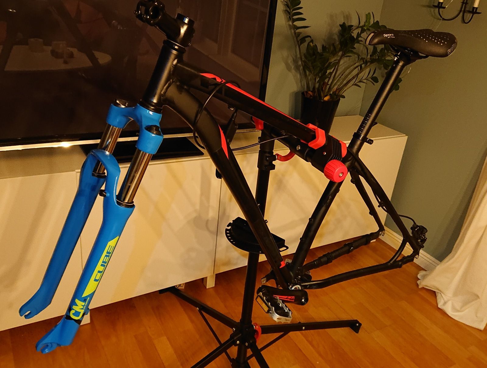

Kunde hursomhelst inte hålla mig trots allt. Efter stor möda och mycket handgripligheter fick jag ut stjärnmuttern ur den gamla gaffeln. In med den i den nya, och bara att tuta och köra igen.
Färgchock! Hovet rasar. Tänkte först behålla Cube-loggorna då jag inbillade mig att det skulle se lite småfräckt ut på ett Frankensteinbygge. I verkligheten blev det lite väl mycket. Tar bort de imorgon. Suntour XCM är i övrigt en redigt tung gaffel på ca 2.8kg. Samtidigt har jag använt modellen förut. Den fungerar OK, och med tanke på priset, en femhundring på rea, får det duga ett tag tills jag tröttnar på den.
Och japp, för de som undrar så kommer även styrlindan gå i blått. Resten i huvudsak svart. Får se hur mycket av det röda som jag behåller. En hel del är redan undangömt.

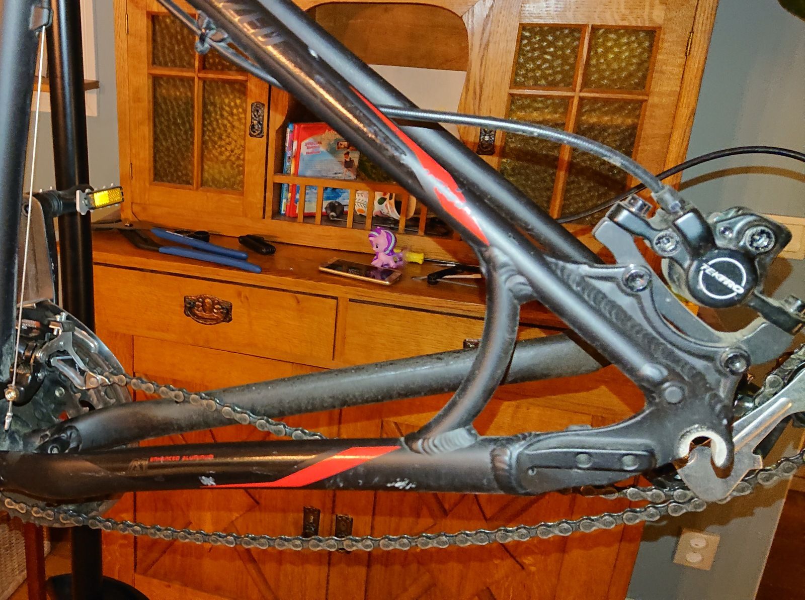

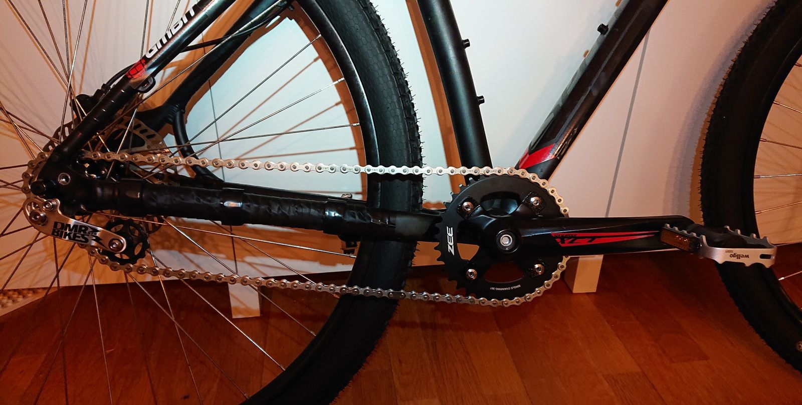

Kladdade med lackstift idag. Förutom att de största reporna gjordes mindre iögonfallande fick sig också veven en släng då jag väljer att montera klingan bakom veven. En riktigt hemmalackering hade förstås varit önskvärt, men har tyvärr inte tillgång till någon lämplig och samtidigt uppvärmd lokal. Före:

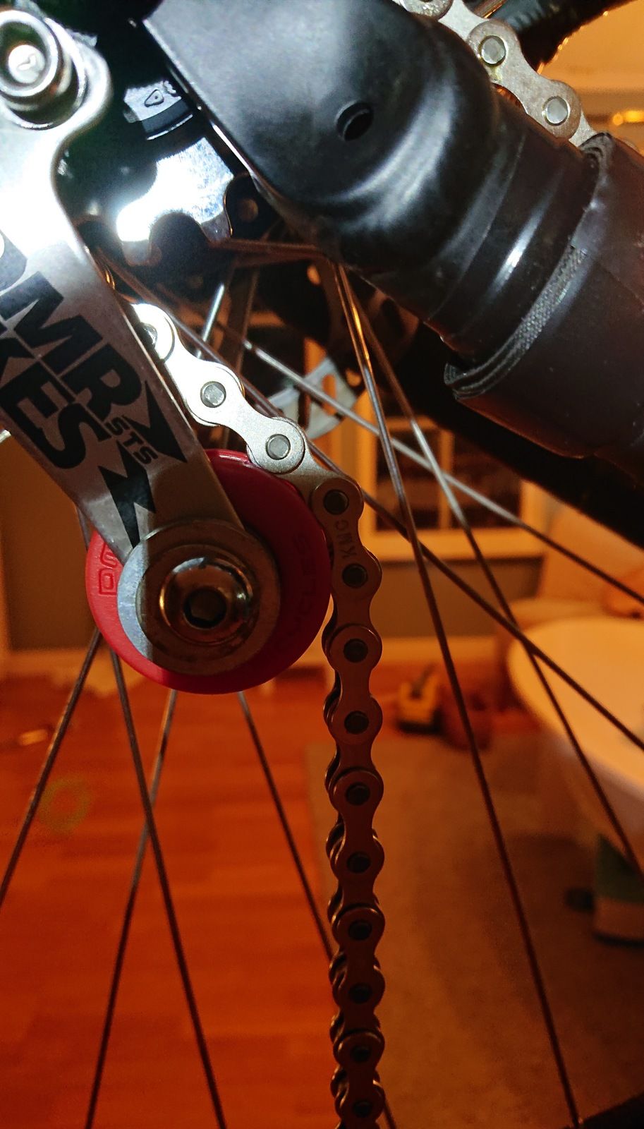

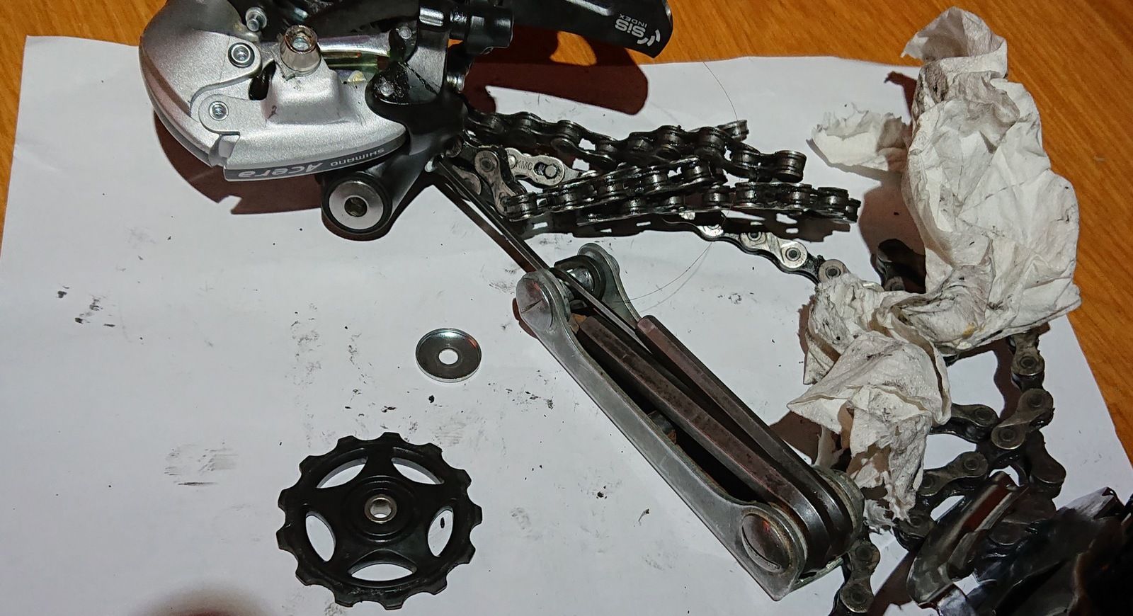

Installerade också DMRs single speed-kit. Lustigt nog så passade inte kedjespännaren med min SS-specifika kedja denna gång. För bred kedja.
Hittade på en fullösning m.h.a tidigare växelgrupp. Verkar fungera.
Klingan är en oanvänd Shimano Zee jag hade liggandes. När väl klingan och kedjan var på plats såg slutresultatet faktiskt helt OK ut.
Utväxlingen blir initialt 36/16. På min MTB-SS kör jag med 32/18.
32/18*27.5=48.9
36/16*29=65.3
65.3/48.9=1.34
Utväxlingen bör då m.a.o. bli cirka en tredjedel tyngre än på MTBn. Om man nu kan räkna såhär? Inser ju att det är en förenklad modell, men principen bör stämma?

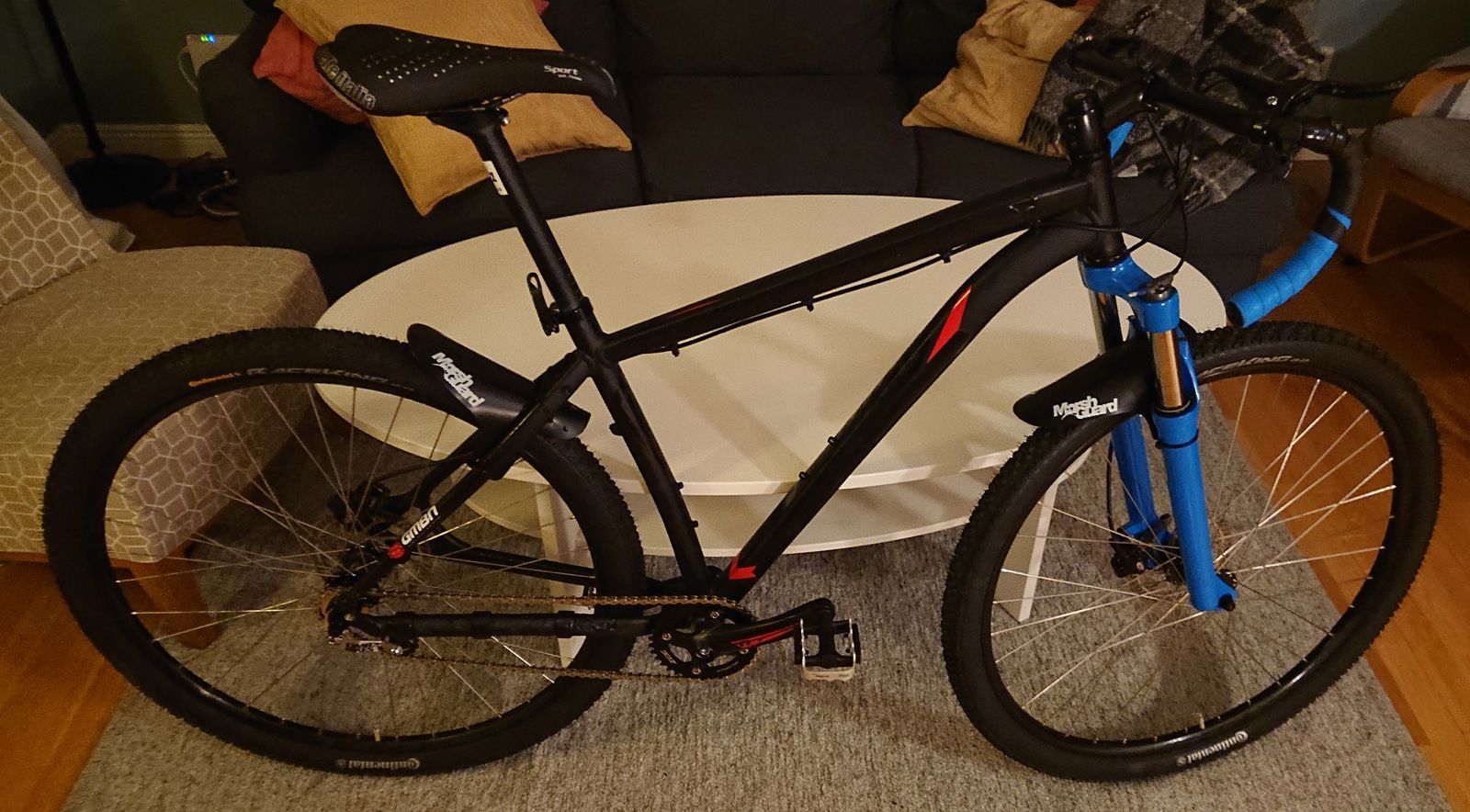

Jaha, gick ju faktiskt snabbare än väntat det här. Ska väl föreställa att vara klar. Vad blev gjort då? (Naturligtvis med det viktigaste först)
1. Diverse tejp/dekaltrim adderat, inkl kedjestagsskydd i vulktejp.
2. Single Speed-konverterat m.h.a. ett DMR-kit med 16t-drev och spacers.
3. Kedjespännare i installerad i form av modifierad DMR STS.
4. Klingan utbytt till en Shimano Zee 36t.
5. Vevlager utbytt. Från ca 115mm->122mm fyrkantsaxel.
6. KMC B1 Silver-kedja
7. Lackskador, samt vevparti påkladdat med lackstift.
8. Bytt ut framgaffeln. Suntour XCT 80mm->Suntour XCM HLO 100mm.
9. Bockstyre. Pure Fix.
10. Styrlinda. Cube. Tvåfärgsfräsig.
11. Sadelrör. Cube Performance.
12. Sadel. Selle Italia Sport Gel Flow S2
13. Däck. Continental Race King 2.0 Performance.
14. Slangar. Schwalbe AV19.
15. MarshGuard Mudguards
Utöver det så tillkommer självklart ett gäng buntband, tillfixade kablar, framtida vattenflaskhållare e.t.c.
Nu är tanken att bruksa järnet fram till sommarsemestern. Under tiden får jag ta mig en funderare på om det är värt att göra ett mer seriöst bygge av det hela, inklusive hemmalackering.
Rapportering efter premiärtur följer.

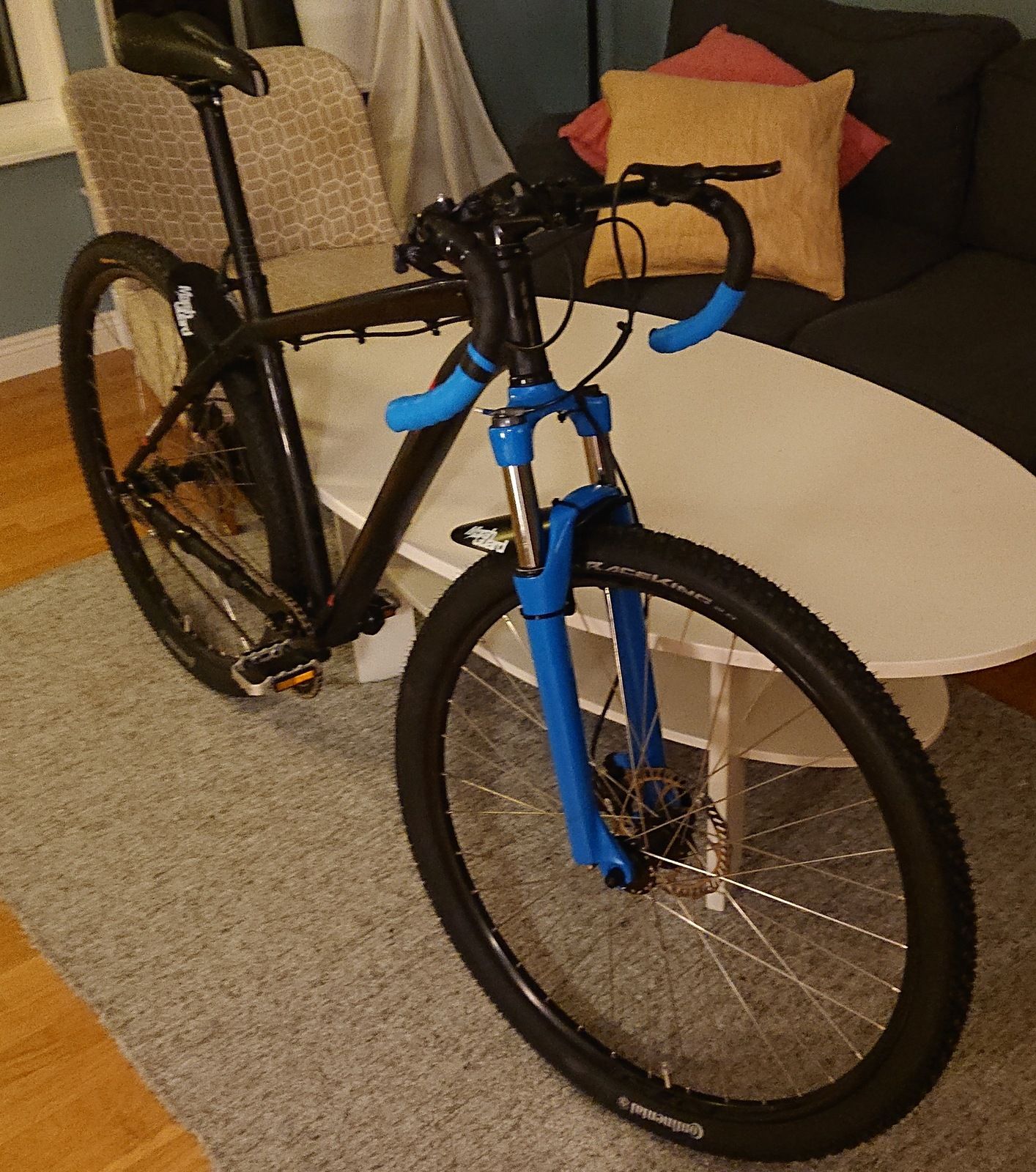

Friskt kopplat hälften brunnit. Provtursredo.
Att jag inte gjorde såhär från början har att göra med bristen på kablage ska tilläggas. Därav de numera något inåtvinklade reglagen. Ser hursomhelst inget bra ut. Som i betydelsen inte bara småbusigt utan direkt fult. Får krypa till korset och fixa ordentliga bromsar före den tas i verkligt bruk.
    433.5 KB · Besök: 52
[Byggtråd light] Pendlar/monstercross

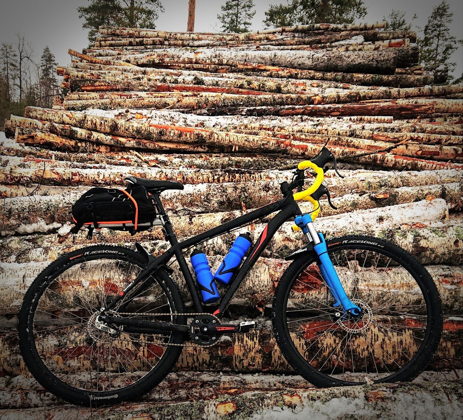

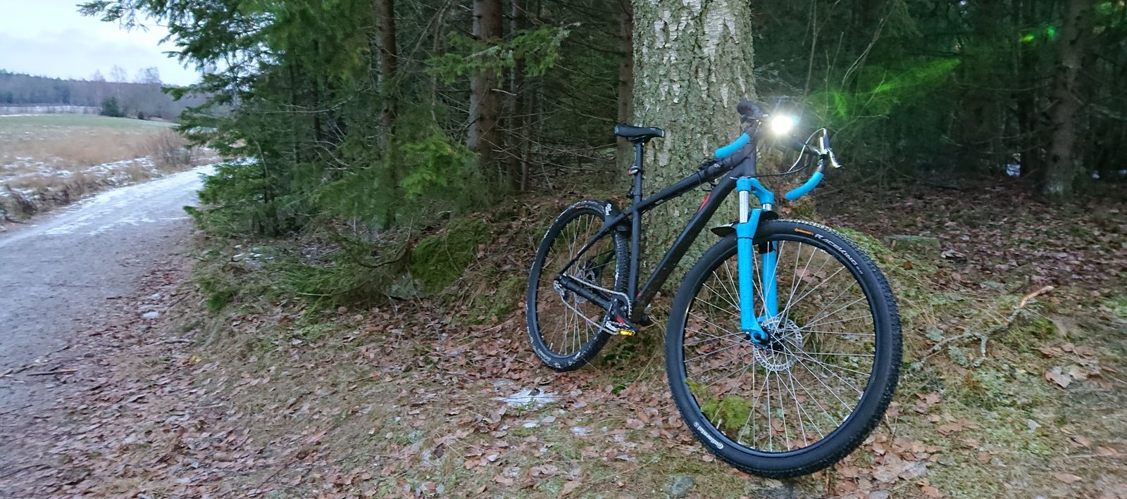

Grönt ljus för premiärtur. (Pun intended och japp, kedjan spändes efter bilden). Blev cirka 40km på blandat underlag. Riktigt halt stundtals. Främst på vissa av grusvägarna som hade en skön blandning av allsköns sorters is toppat med lite spröd nysnö för syns skull.
Största förvåningen var däcken. De fungerade faktiskt helt OK. Visst spann de loss på sina ställen, men de gav hygglig feedback hela tiden och stack aldrig iväg utan förvarning.
Cykeln som sådan var även den över förväntan. Riktigt bekväm, även i bocken. Utdraget men samtidigt inte för lågt. På asfalt gled man fram med lagom fart. På grusvägarna kändes den trygg och stabil. På skogsstigarna överraskade den. Nu är det ju praktiskt taget en MTB med bockstyre, men eftersom känslan hela tiden påminner mer om en ovanligt stabil racer än en MTB, blev det nästan oförskämt kul att slänga runt den både på kuperad barrstig och snöbelagda rötter. I lagom dos då såklart.
Utväxlingen hamnade mitt i prick. Något för lätt på raksträckor och självklart i nedförsbackar, men hellre det än för tungtrampat på en hoj med pendlarkaraktär. Tanken är att den ska plöja många komfortabla mil i veckan framöver, så några fartrekord förväntas inte av den.
Eftersom Sköneman var såpass snäll och förbarmande sig över bygget, återstår nu bara montering av ett par Tektro Aeris med ändamålsenliga reglage. Sedan tror jag det här kommer bli ett riktigt trevlig arbetsredskap.

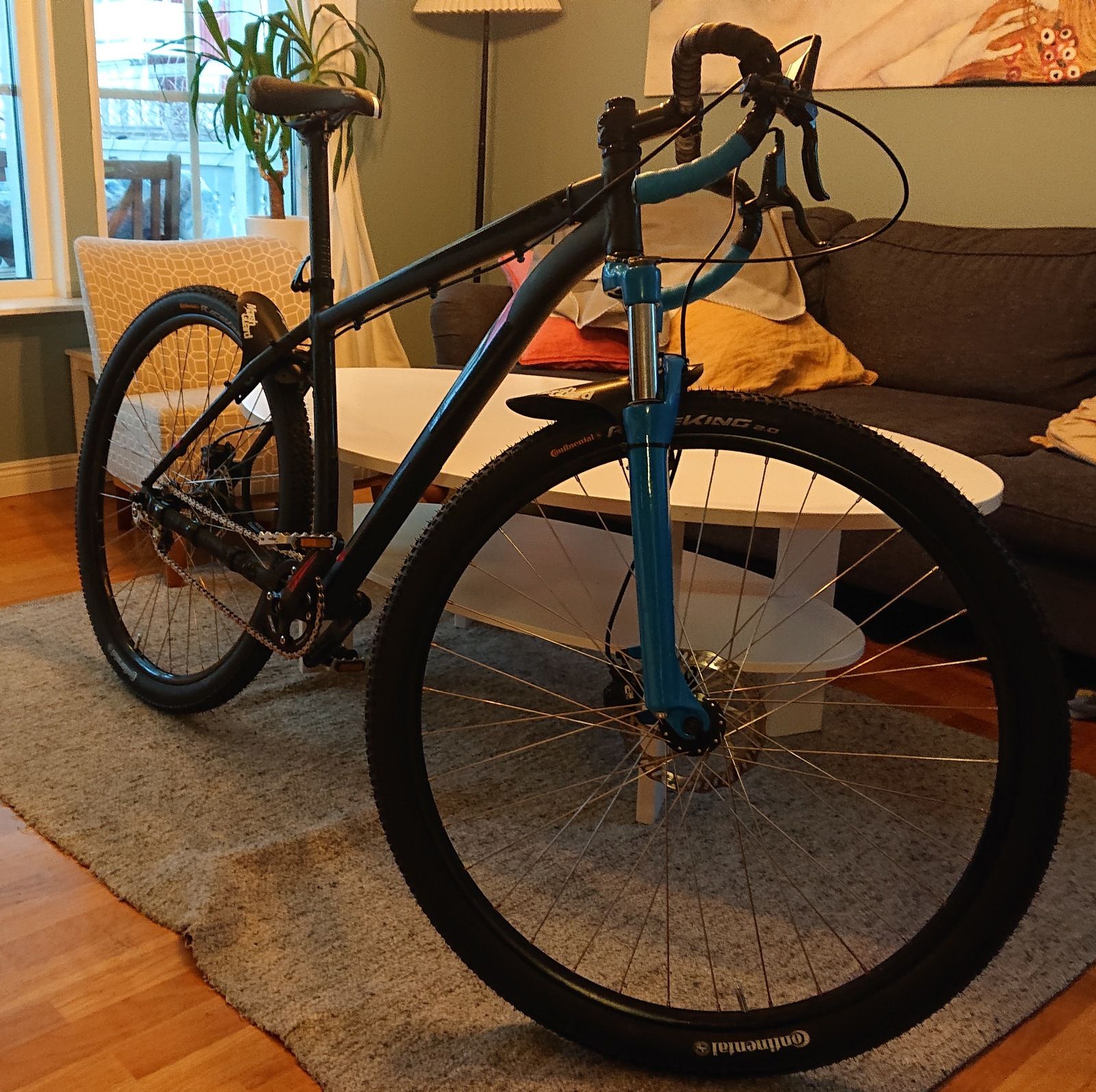

14.2kg blev det till slut på fiskevågen. Inte så illa ändå med tanke på utrustningen bestående av t.e.x. pakethållare, flaskställ och t.o.m. ringklocka.
Fast bekvämt går den som sagt. Och ful(snygg) blev den. Trots färgerna (grönt är representerat på sadelstolpen), tror jag däremot inte att den är UCI-godkänd. Men jag kan förstås ha fel.
