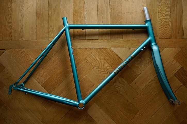

Vinterns projekt har landat! Hade länge suktat efter en racer att ha till träning och lite längre rundor. Jag siktade egentligen in mig på en Bob Jackson Olympus Road. Jag har sedan tidigare en BJ World Tour som är härlig så jag tänkte att dom skulle komplettera varandra snyggt. Var nära att beställa flera gånger om men det blev aldrig av. Impulsköpte istället en Mercian Pro Lugless från 2012. Den är väldigt fint customlackad av No Quarter Bikes.
"We started with a white primer to really bring the green out followed by a super metallic. Green, yellow, black, red and blue all went into mixing this colour. Just before lacquering we sprayed a very very light mist of black over the high points of the tubes where the light would hit if you were looking at it side on, this gives the frame a even glow, a small detail which you'd probably never notice but it does make a difference."
För några pengar extra lackade dom en Columbus Tusk-gaffel i samma färg. Såhär blev det:
Längre än såhär har jag inte kommit! Vill bygga upp den så den känns rolig, go och bekväm att cykla på. Inte alltför tung. Inte alltför retro (det blir mao inte silver-Athena).
Planen just nu är Sram Force eller möjligtvis Campagnolo Chorus om budgeten tillåter (med "gamla" vevpartiet isf). Skulle gärna ha helsvarta fälgar. Letade överallt men det verkar inte existera "vanliga" fälgar" som inte har en ful silvrig bromsbana. H Plus Son Archetype är undantaget men färgen på dom slits snabbt bort. Har just nu siktet inställt på 35/25 millimetrare i kolfiber.

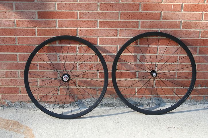

Bob Jackson och Mercian, och samtidigt funderingar kring Kina-fälgar i kolfiber..
Visst, det är du som ska ha cykeln, men varför ens titta på de märkena när du funderar över på att mixa med kolfiber och Kina-grejer? Är det bara utseende det handlar om? En stilla undran..
Stil och finess för mig vore att kombinera med ett par schyssta Franska fälgar.
Finns ju fler än Mavic numera, och är du lätt och inte cyklar 70 mil på raken kanske DUKE kan vara något?
JON på Just riding along är en riktigt trevlig och kunnig hjulbyggare och kan ge bra råd:
http://www.justridingalong.com/parts/wheel-parts/rims/road-runner-rim.html

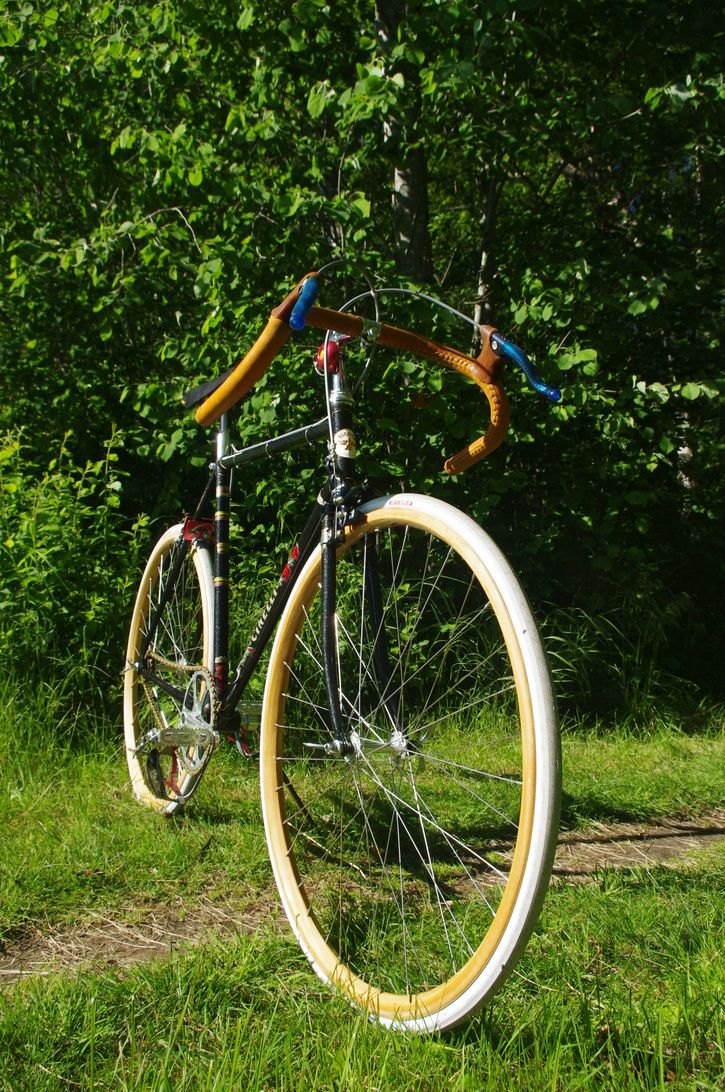

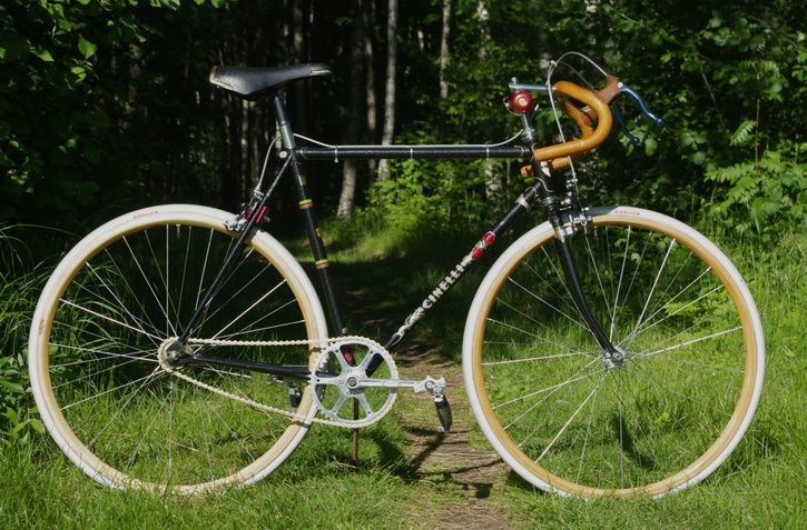

En sådan ram förtjänar ett par hjul med fälgar i trä! Cbita och Gerchio Ghisallo är två märken som gör träfälgar. Finns i flera modeller både för kanttråd och tubisar.
Träfälgar på min singlespeed.
Byggtråd: Mercian Pro Lugless
Vilken läcker cykel! Lägg gärna upp fler bilder. Tror dock inte att såna fälgar är att föredra på en modern racer :)

Känns ju lite som en trådkapning men eftersom du ville se någon bild till så...
Dessutom har jag ett par hjul med cbitafälgar till racern. Fördelarna med sådan fälg är att de dämpar vibrationer väldigt bra och utseendet då kanske. Nackdelarna är att de är något tyngre än vanliga hjul och att de flexar i sidled något mer pga att man inte kan spänna ekrarna lika hårt som en vanlig fälg. Så visst, det är ju inga spurtar/klättrarhjul direkt.

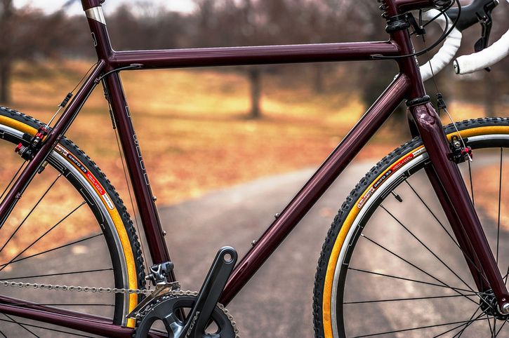

Det är en omlackad Pro-Lite med Rival22. Inget märkvärdigt, men väldigt funkis och skön:
På bilden dammig efter en oplanerad, men rolig grusvägssträcka… :)

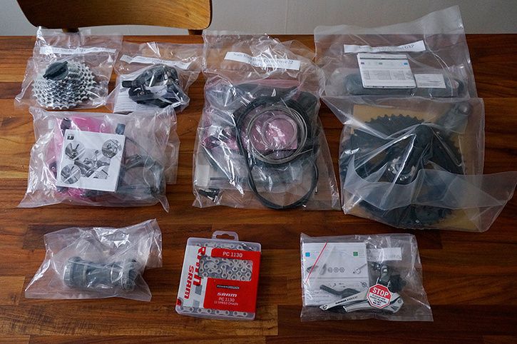

Det kom ett paket:
Valde 11-28 och 50/34 eftersom jag är svag och långsam. Nästa steg får bli hjulen tänker jag. Har inte tagit beslut ännu men det lutar just nu åt Light Bicycles nya 35mm. Hoppas hinna klart lagom till våren, men cykelkontot är (som alltid) ansträngt så vi får se hur det går.

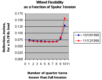

Själva materialets egenskaper ändras inte men ett hjul med hårt spända ekrar blir styvare än ett med löst spända ekrar iom att kraften i ekrarna är högre, tänk på ekrarna som fjädrar så blir det enkelt att förstå hur det funkar.
/T

> -road-rim-clincher-35mm-deep-U-shape-tubeless-comp
> atible-basalt-braking-surface.html
Låter bra! Det är den varianten som du länkar till som jag kikat på. Var dom svåra att bygga upp själv? Min hjulbyggarerfarenhet är som följer: ett (1) par hjul baserade på 700 grams Rigida Sputnik och 36 st DT Alpine...
Det var mina första hjul i kolfiber så jag lät en affär bygga upp hjulsetet. De gjorde ett halvbra jobb så jag har fått spänna om allt själv så jag tror nog att det inte skiljer sig så mycket. Skulle dock använda en tensiometer om jag byggde i kol.

tmalm skrev:
> HåkanC skrev:
> > En metalls styvhet beror inte på dess förspänning.
> > Så om inte ekrarna är så löst spända att de slackas helt så ändrar sig inte hjulets
> > (laterala) styvhet med ekerspänningen...
> så blir det enkelt att förstå hur det funkar...
    3.4 KB · Besök: 55
Undrar om den där avvikelsen är uppmätt på samma halva som kraften, eller motstående ände av hjulet. Det senare skulle förklara varför det ser ut som det gör.
Nej, det stämmer inte
Vilket även mätníngarna i figuren Igino visar
Figuren kommer härifrån: http://www.sheldonbrown.com/rinard/wheel/index.htm
Där det även förklaras hur mätningarna är utförda.
/Håkan

Hmm. Klart intressant! Har tittat på Ardennes Plus/Belgium Plus (som ju finns att köpa löst) sen tidigare och dom verkar riktigt goa. Får hålla ögonen öppna.
Jag har nu bett Vivian på Light Bicycle att skriva ihop en invoice till mig på ett par kompletta 35mm 24/28h hjul till mig med Novatec-nav. Jag har inte betalat ännu och är ambivalent in i det sista. Min intention var ju egentligen att själv bygga hjul på nav från WI eller Hope. Men numer är ju kronan inte värd många dollar och det lockar att hålla nere budgeten och hinna klart innan säsongen sätter igång... Kanske är det dumt, kanske borde jag istället bara gå all in när jag ändå håller på...
