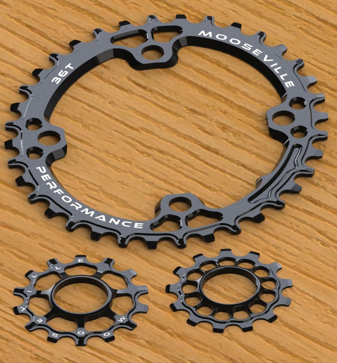

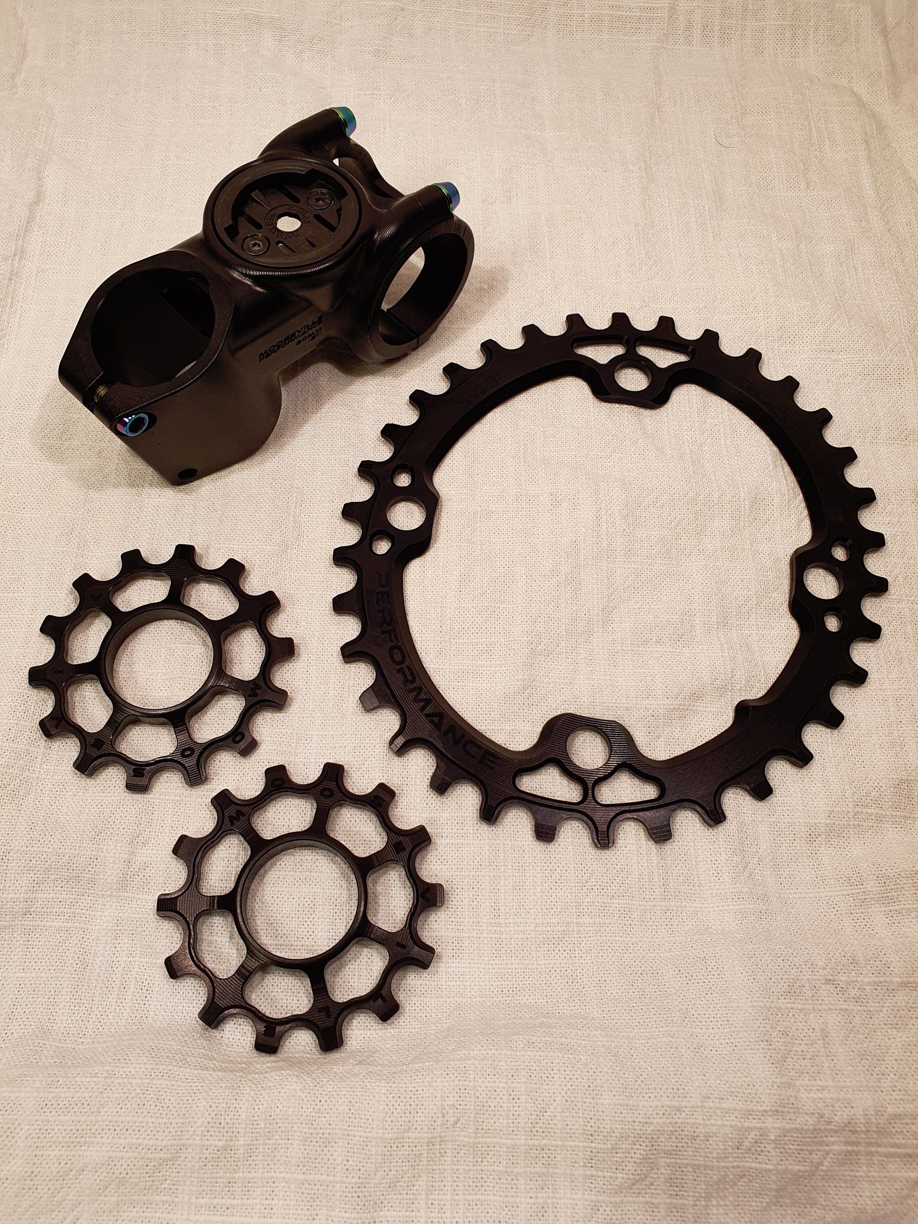

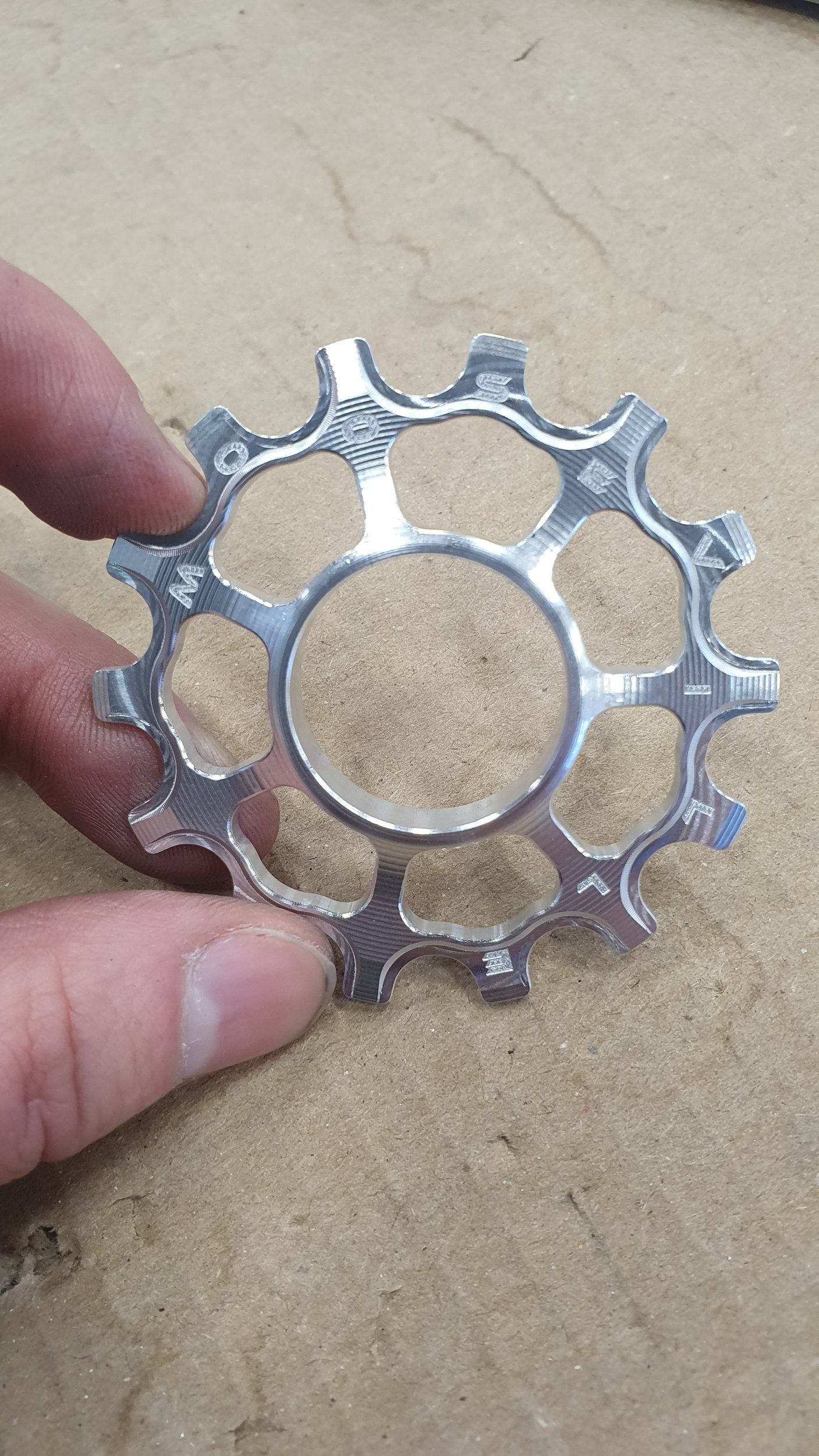

Helt onödigt, men jag känner att jag vill sätta ytterligare en prägel på min hoj.
Idag började jag köra skarpt på mina Billet NarrowWide Big Pulley 14T.
Dessa matchar mitt egendesignade framdrev och har samma kuggform och så vidare.
*Bilderna är klickbara*

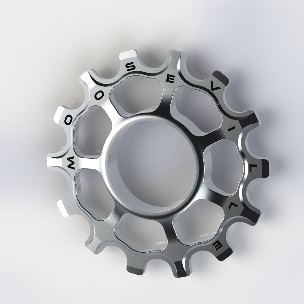

CAD-konstruktion görs i Solidworks.
Såhär ser detaljen ut där.

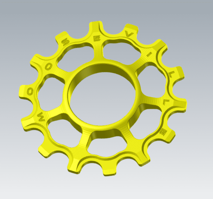

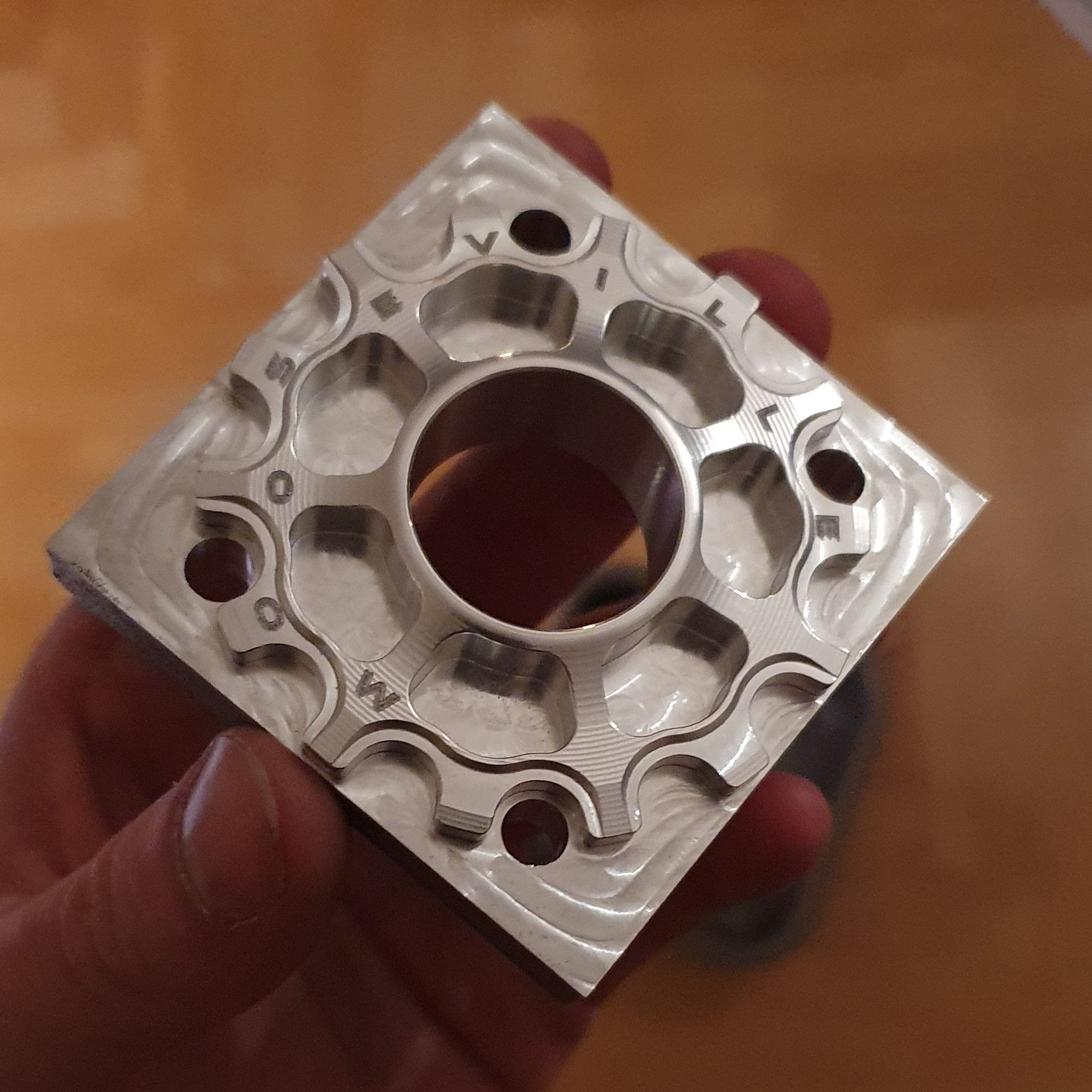

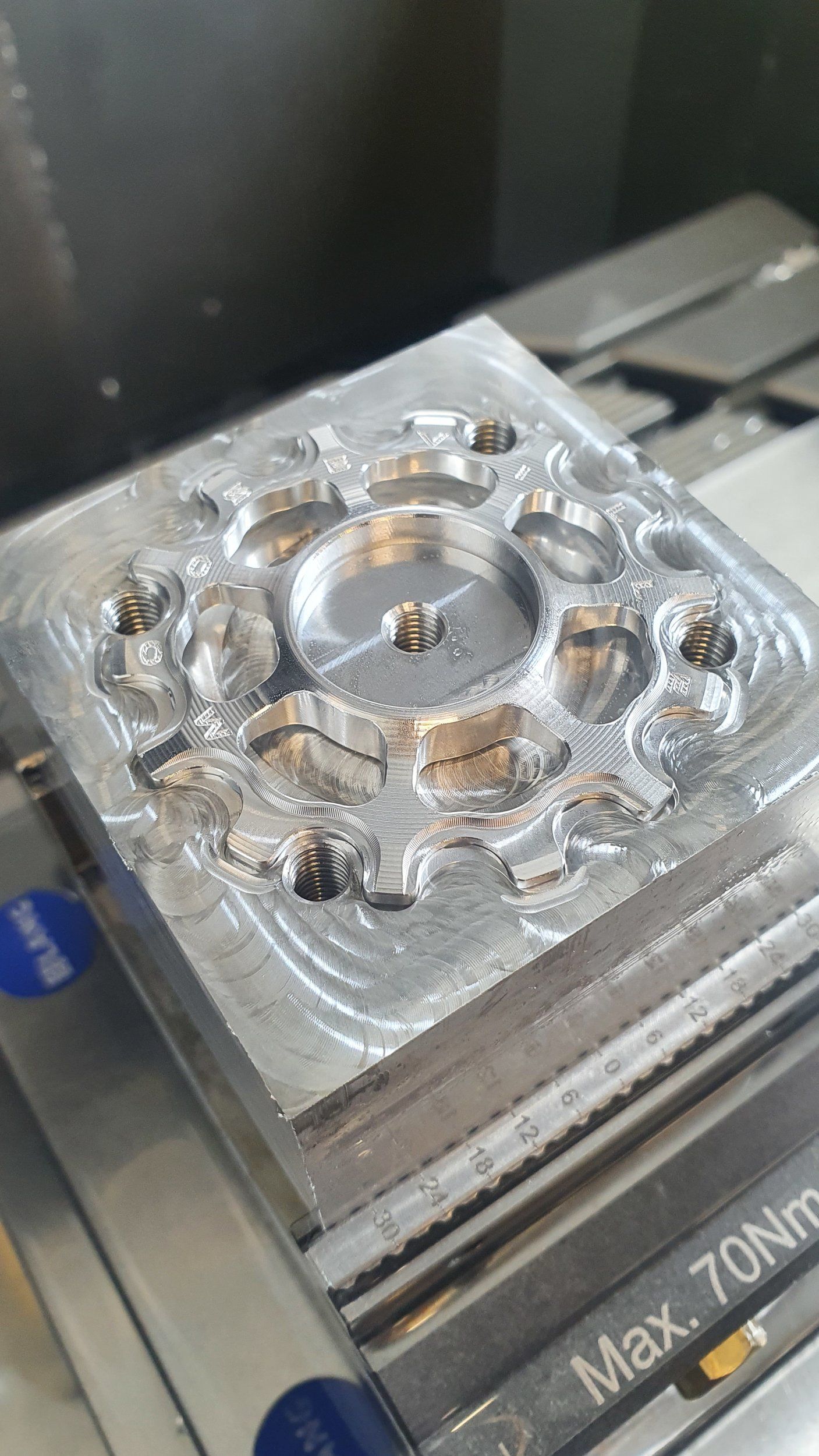

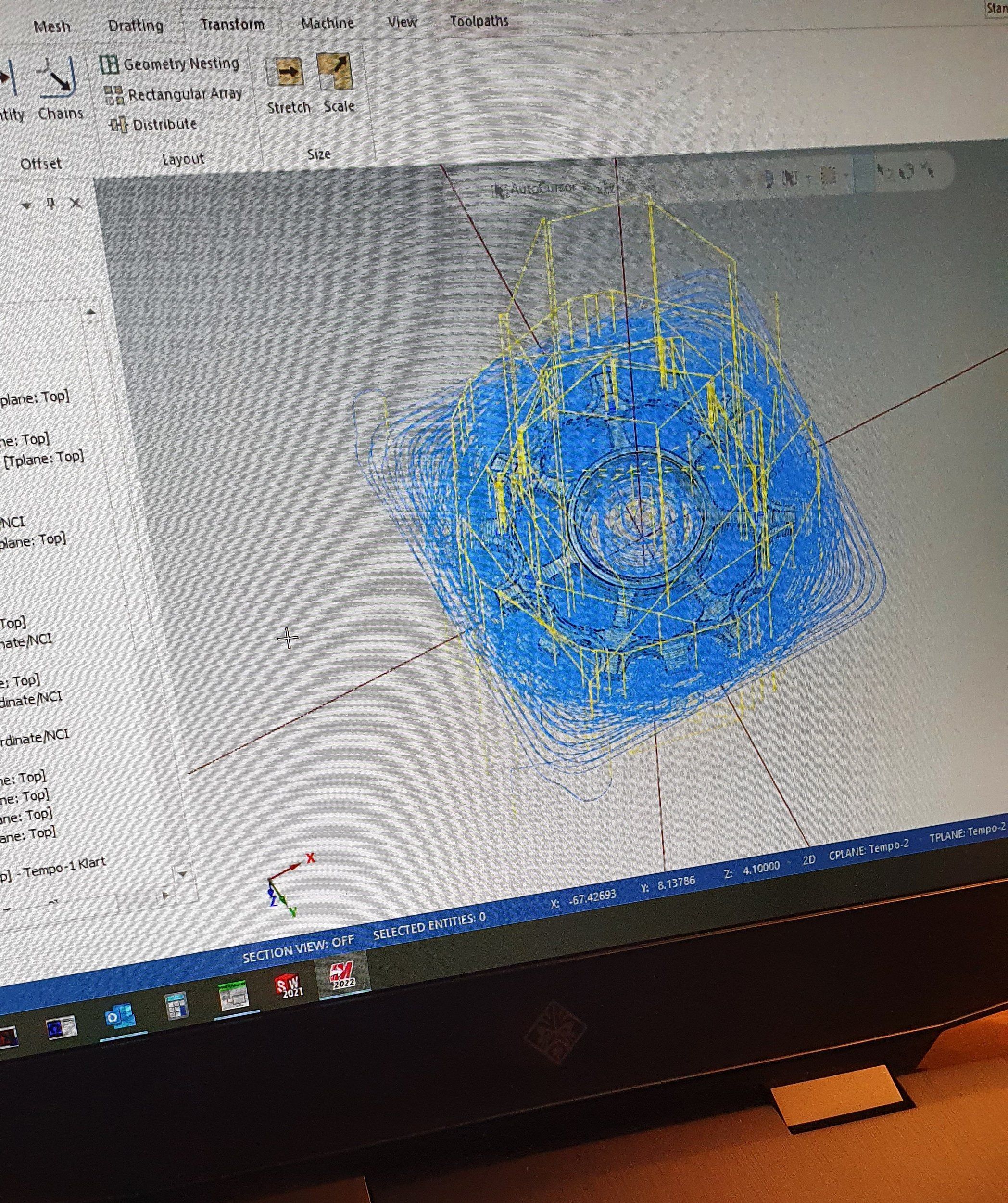

Sedan programmerar jag i Mastercam, och en sida ser ut såhär med alla fräsbanor som är både 3- och 5-axliga.
Simulerar körningen i Mastercam, och det ser lovande ut!

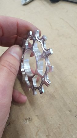

Ikväll efter jobbet, började jag köra fram första sidan på första drevet.
Det ser lovade ut! :-)
Har anledning att återkomma med fortsättningen... ;-)

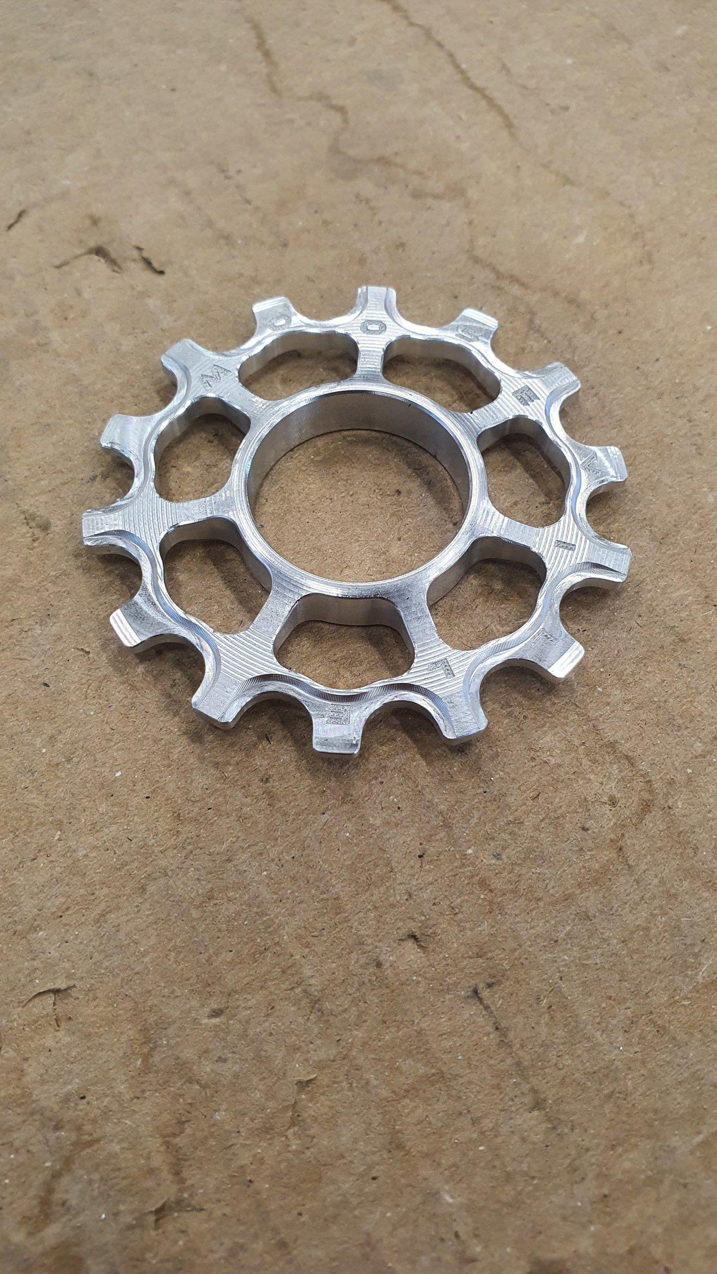

[Byggtråd] MoosevillePerformance - Billet 14T Pulley's

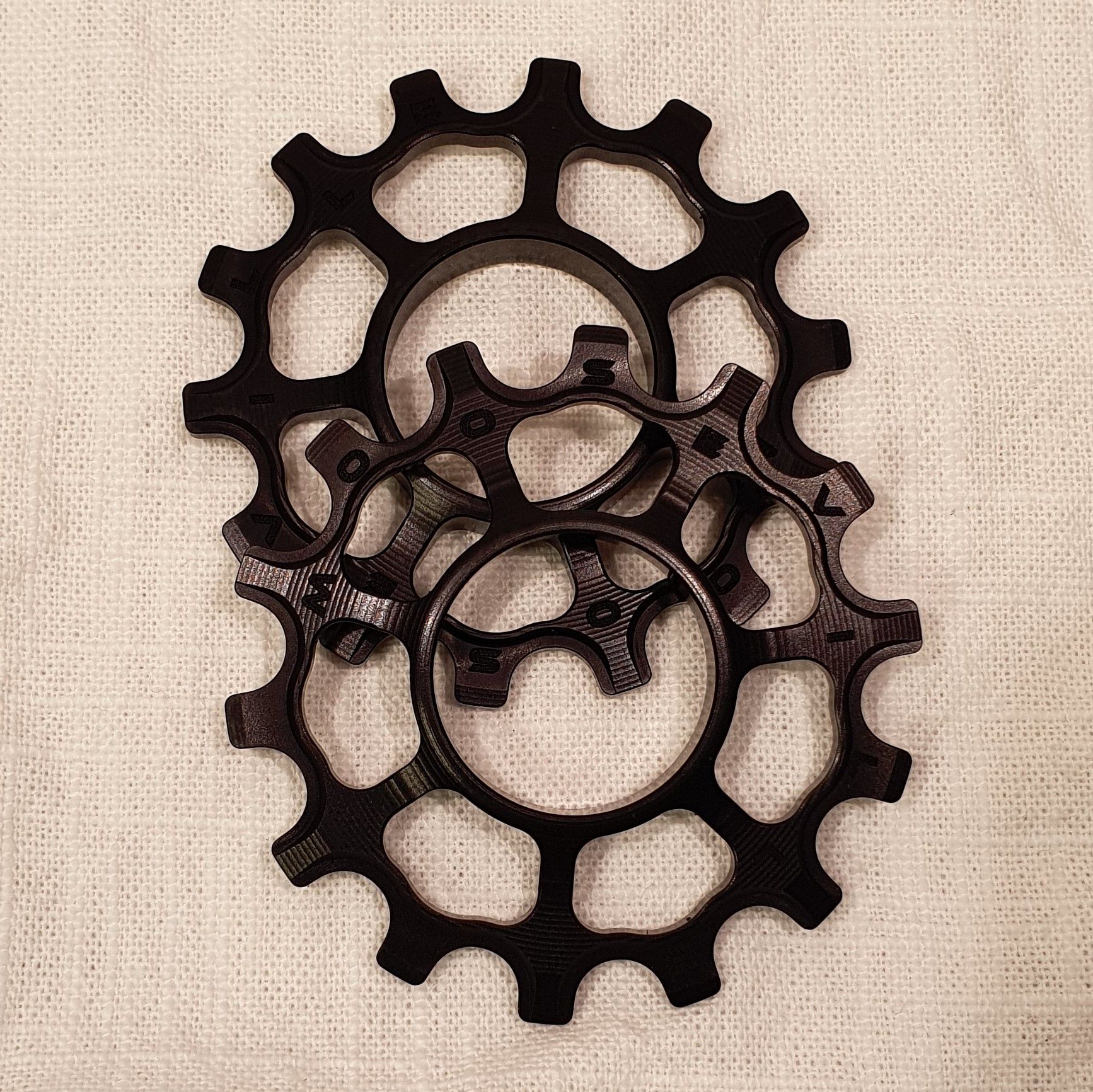

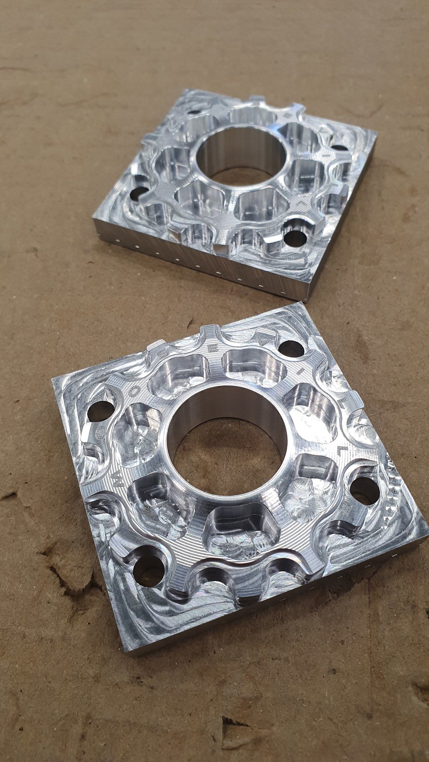

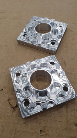

Idag körde jag färdig pulley-hjulen på bägge sidor.
Nu väntar jag bara på lager och hylsor sen ska det provköras innan anodisering.

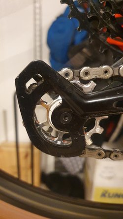

Det jag märkte, som bara var flax, var att det var jäkligt tight med det övre hjulet emot bakväxeln.
Kan bli så att gör kuggarna lite lägre för mer frigång.

är det nån speciell anledning till att tänderna är narrow wide? trissor brukar väl inte vara det?
Sram trissor är NW. Lite svårt att ser, men det märker man när det rasslar bak och man letar och letar och inte hittar felet hos kedjan och kassett. Då ser man att NW på trissor och kedjan sitter i fel register.
Vet dock inte precis varför. Antar att dom ledar kedjan på en mer stabilt sätt.
I mitt fall handlar det mer om estetik än nytta. Sen tror jag inte det skadar då kedjan ligger lika tight på alla länkar när man växlar.
Ceramic Speed pratar lite om det gällande sina.
The Benefits of Narrow Wide Pulley Wheel Tooth Profile
Men jag har ingen egen fakta.
Jag gjorde så för att det matchar mitt framdrev med samma tandprofil :-)
Som om någon skulle märka det ;-)

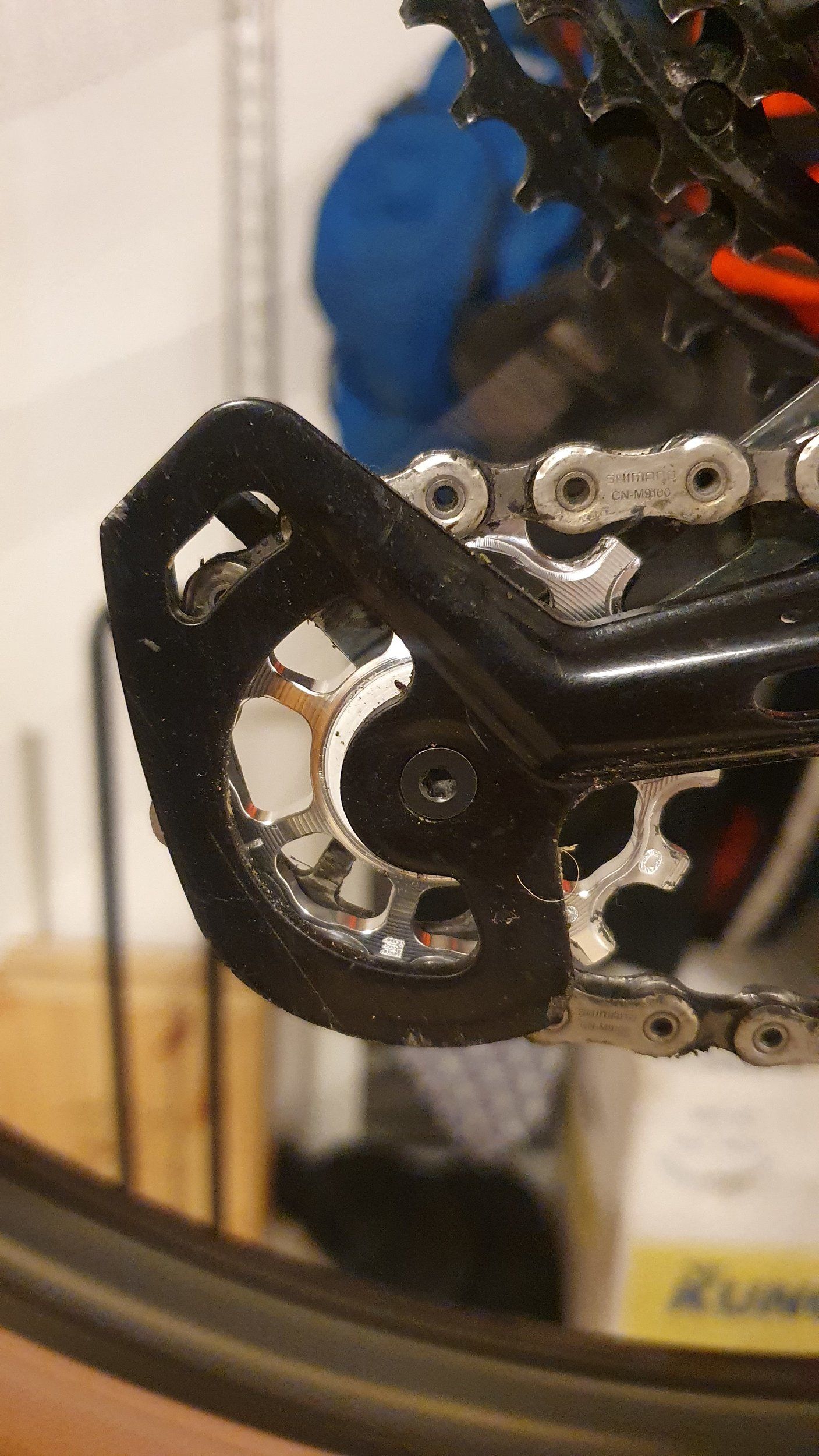

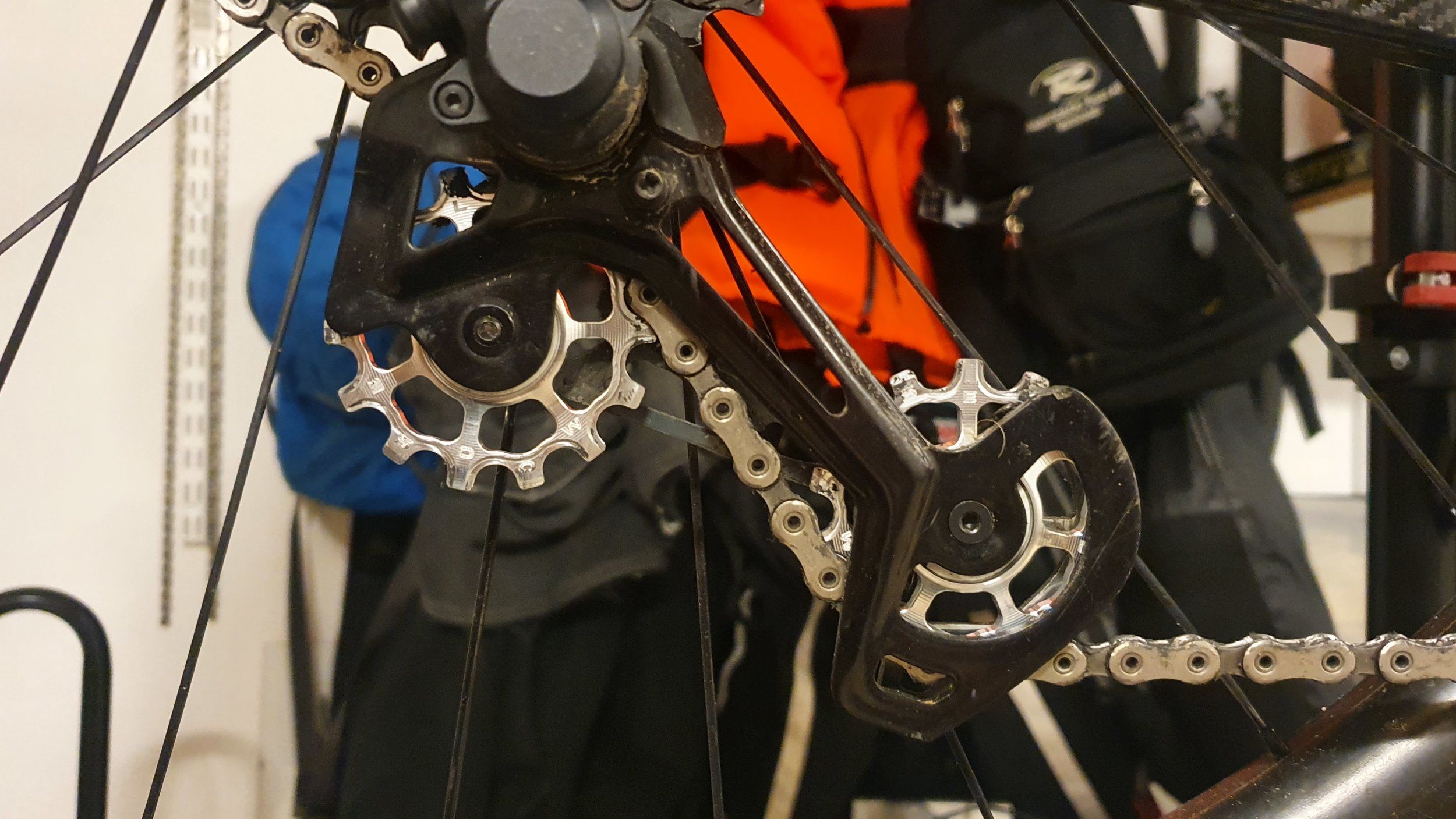

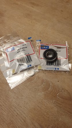

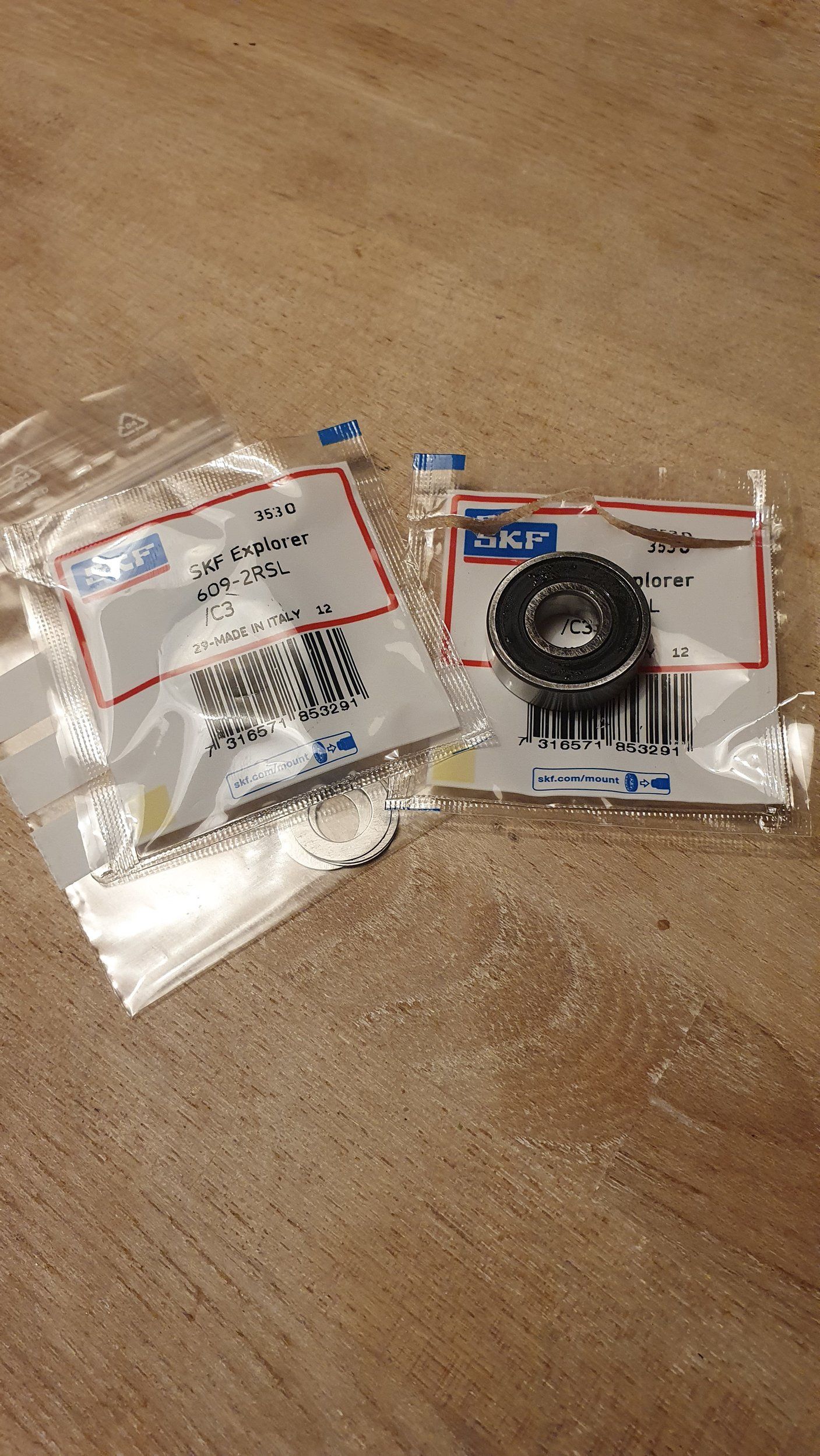

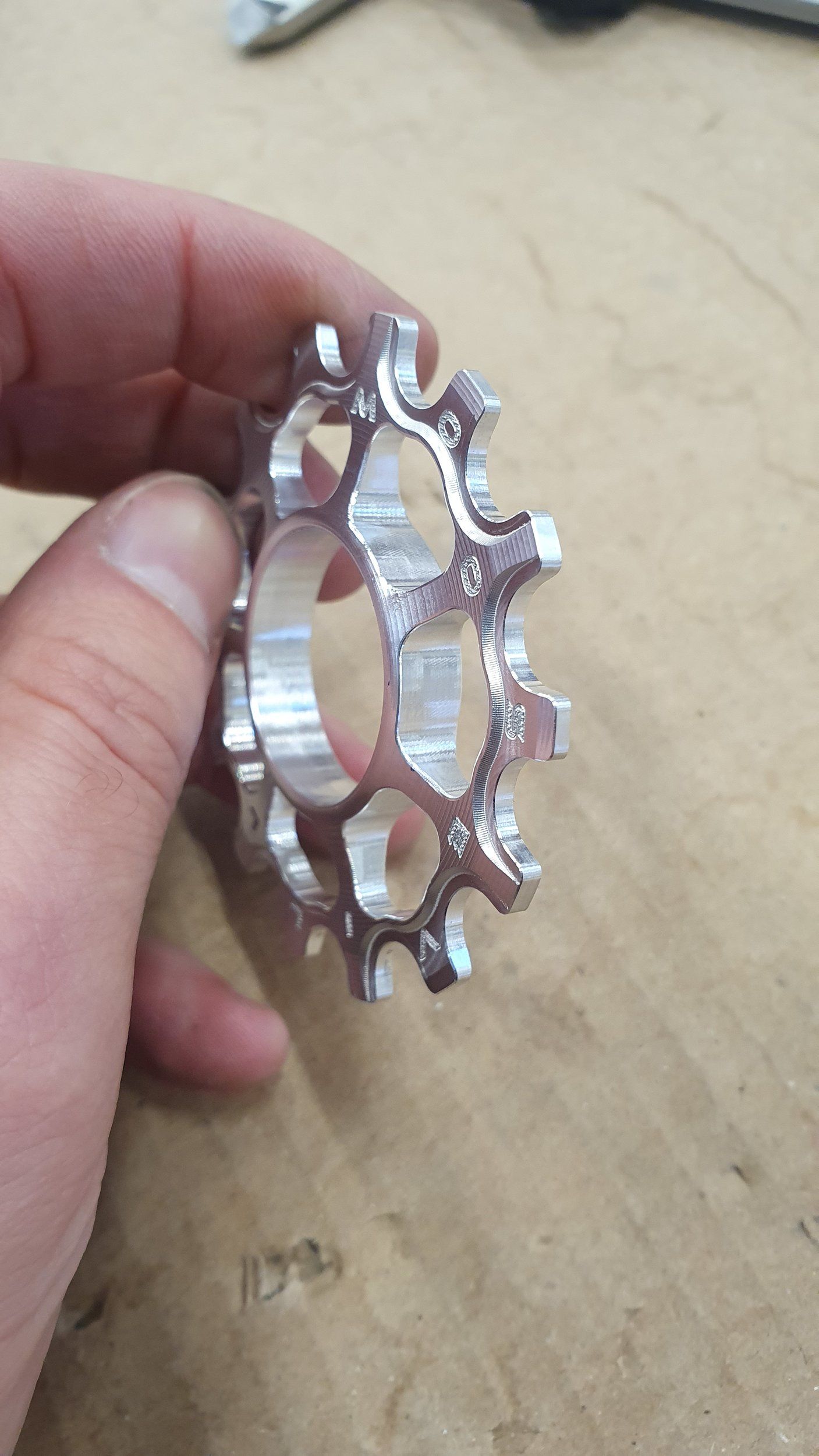

Igår fick jag hem lite lager till mina pulleys.
Har efter lite testning så inser jag att jag inte kan ha 14T som guide-pulley. Det är för tight helt enkelt i XTR-växeln.
Möjligt om jag gör kortare tänder, men då förlorar jag greppet om kedjan.
Skissar lite och testar. Original är 13T, det skulle funka också.
Hela syftet var att ha nåt eget/udda, och det uppnår jag med egna 13T eller 13T/14T-kombo :-)

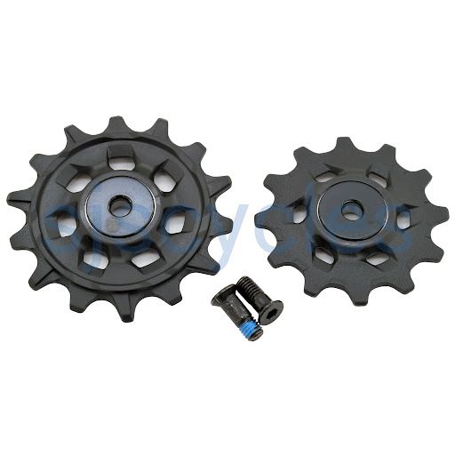

Sram kör bara NW på nedre pulleyn ifall jag minns rätt.
Men det är väl bara en bra sak för TS? Då blir ju 13T övre det rimliga valet helt plötsligt
Nej, som jag skrev längre upp kör Sram NW på båda. Vi var också överens att NW bara skulle ha nytta på översta trissa.

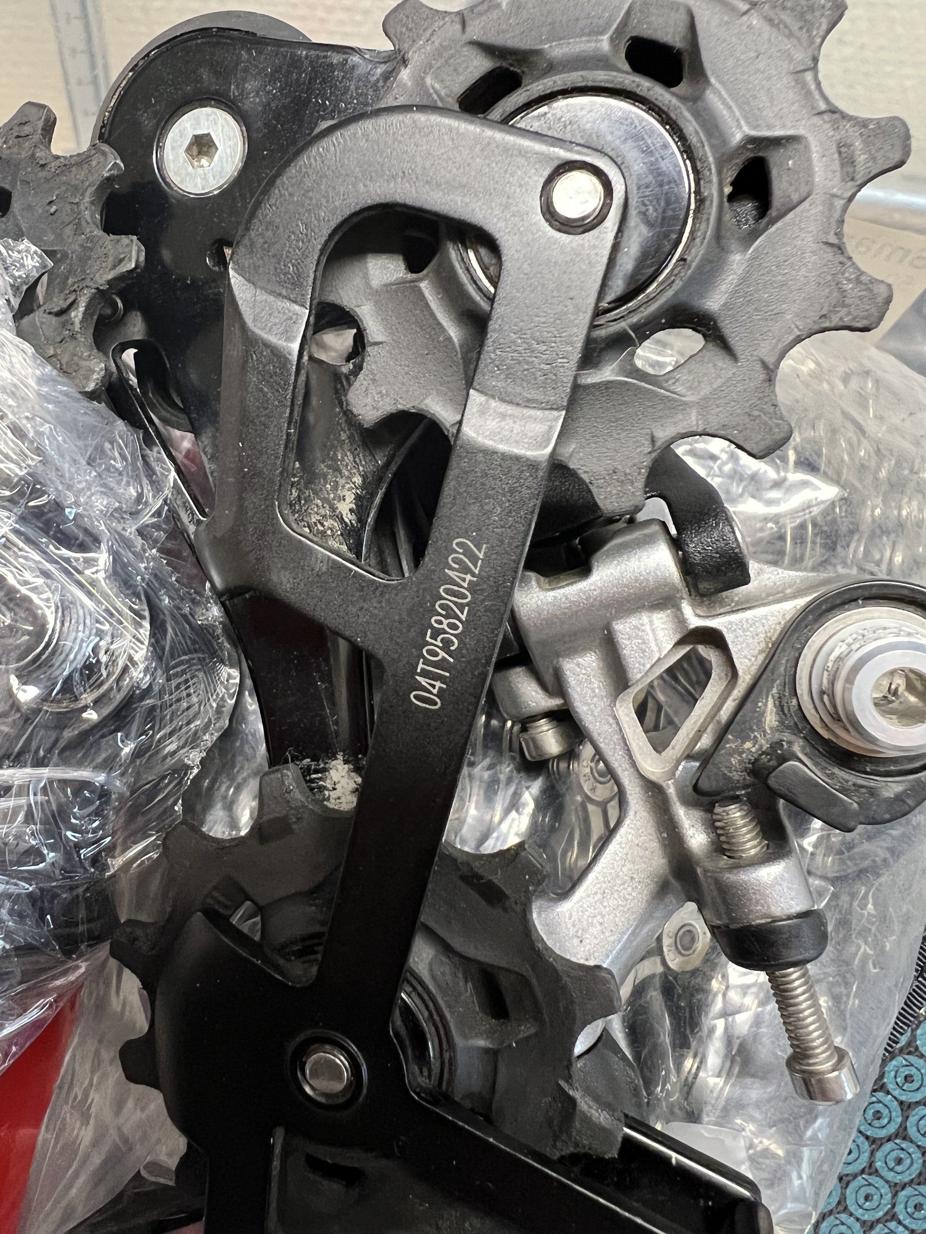

    30.6 KB · Besök: 62
    37.4 KB · Besök: 66
Inte någon NW på dom tre sram bakväxlarna jag hade hemma heller.
Men du har säkert rätt. Du låter väldigt säker på din sak :)
Jag hade bara koll på 11-delat. Där hade båda NW.

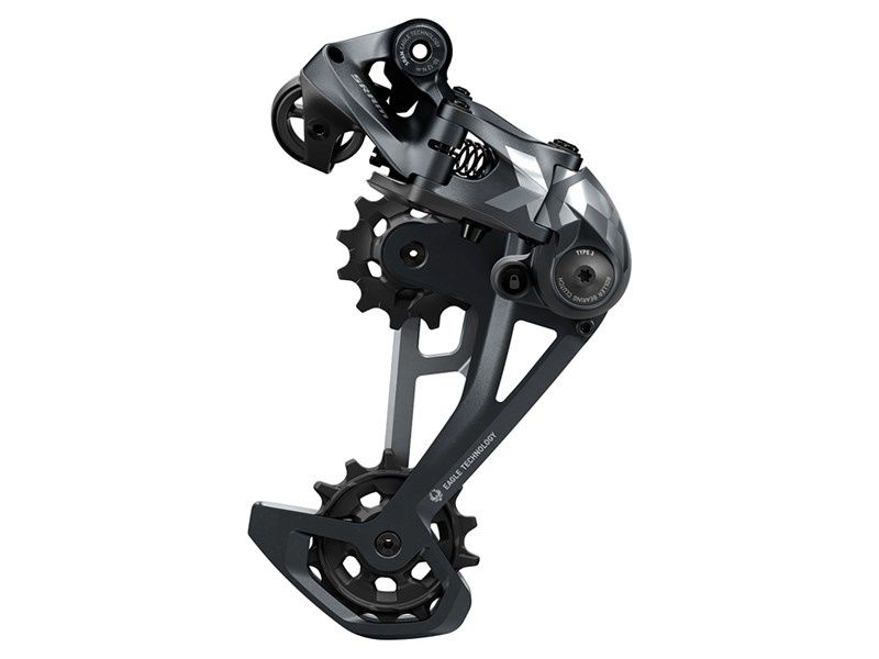

Visste inte att Sram hade ändrat det på Eagle. På Eagle är nu nedre trissa större: 14t. Det förklarar troligtvis också varför en har NW och den andra NW, dom är annorlunda endå.
Men då år stora frågan: varför är NW bra på nedre trissan och inte på överste??
EDIT: set nu att del av svaret finns i inlägg direkt ovanför. Men varför då NW på nedre trissan?

SRAM gick ifrån n/w på övre på grund av de problem som det orsakade med felsynk med jämna mellanrum.
Vet du när dom ändrade?
Två av dom växlarna jag kollade på här hemma var också 11-speed, så måste varit väldigt tidiga 11 speed som hade det isf?
Nw på nedre trissan minskar ju risken att den kliver av där. Slår ju rätt mkt trots clutch
Sram GX 11-delat har vi fyra stycken av i familjen. Sista köpt i året, alla identiska, alla med NW på båda trissorna.
Förstår att det minska risken, men skulle tror att riskem är väldigt liten, även utan NW.

Alltså, i mitt fall är NW ingen funktion jag önskade mig, utan mer att jag ville att de skulle se roligare ut, och matcha mitt framdrev designmässigt.
Att jag nu i efterhand märker att 14T är för stort för guide-pulleyn innebär att jag kommer göra ett 13T-pulley som såklart inte kan vara NW, utan bara N :-)
14T går fritt, men med en hårsmån. Onödigt, och en risk för lås om en liten kvist hittar fram.
