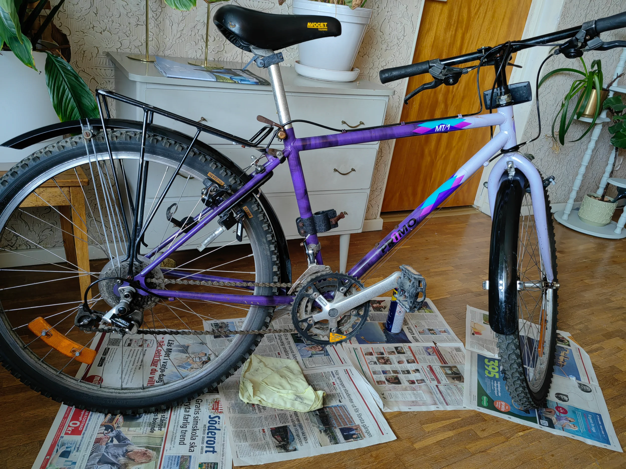

Hej!
Mitt första inlägg här, har dock läst många år.

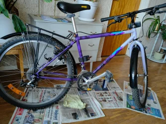

Då jag dragit av korsbandet och väntar extremt lång rehab tänkte jag det kunde va kul att försöka skapa en gravelbike av en odämpad mtb. Det har tagit 3 veckor att övertyga sambon om att detta blir ett kul inslag i lägenheten, men nu har hon get med sig och hämtat en ram till mig.
Jag har hållit på mycket med att fixa gamla stålracer men aldrig varit i närheten av mtb eller gravel. Men med tanke på knäet kommer det nog dröja ett bra tag innan jag ligger och cyklar landsväg så tänkte att det här skulle va ett kul och motiverande projekt.
Ramen jag skaffat har märket primo, aldrig hört talas om? Tog den för att komponenterna ändå va exage 400lx genomgående och de är riktigt bra skick, tror inte cykeln är mycket använd.
Planen blir väl nu att skruva isär allt, tror jag kommer behålla vevarmar deraler och ev styrlager så ska jag byta styrstam styre vevlager (eller renovera, får se vad det är för modell) kommer behålla 3x7 så ska hitta nya reglage till dessa som passar gravelstyre (dropbar) så ja det är väl det att börja med. Tar gärna emot tips från alla som gjort liknande projekt eller om det är något mtb specifikt kanske som jag inte känner till. Tips på däck också tar jag gärna då 26" gravel, ska mäta fälgarna sitter 53 breda nu iaf.

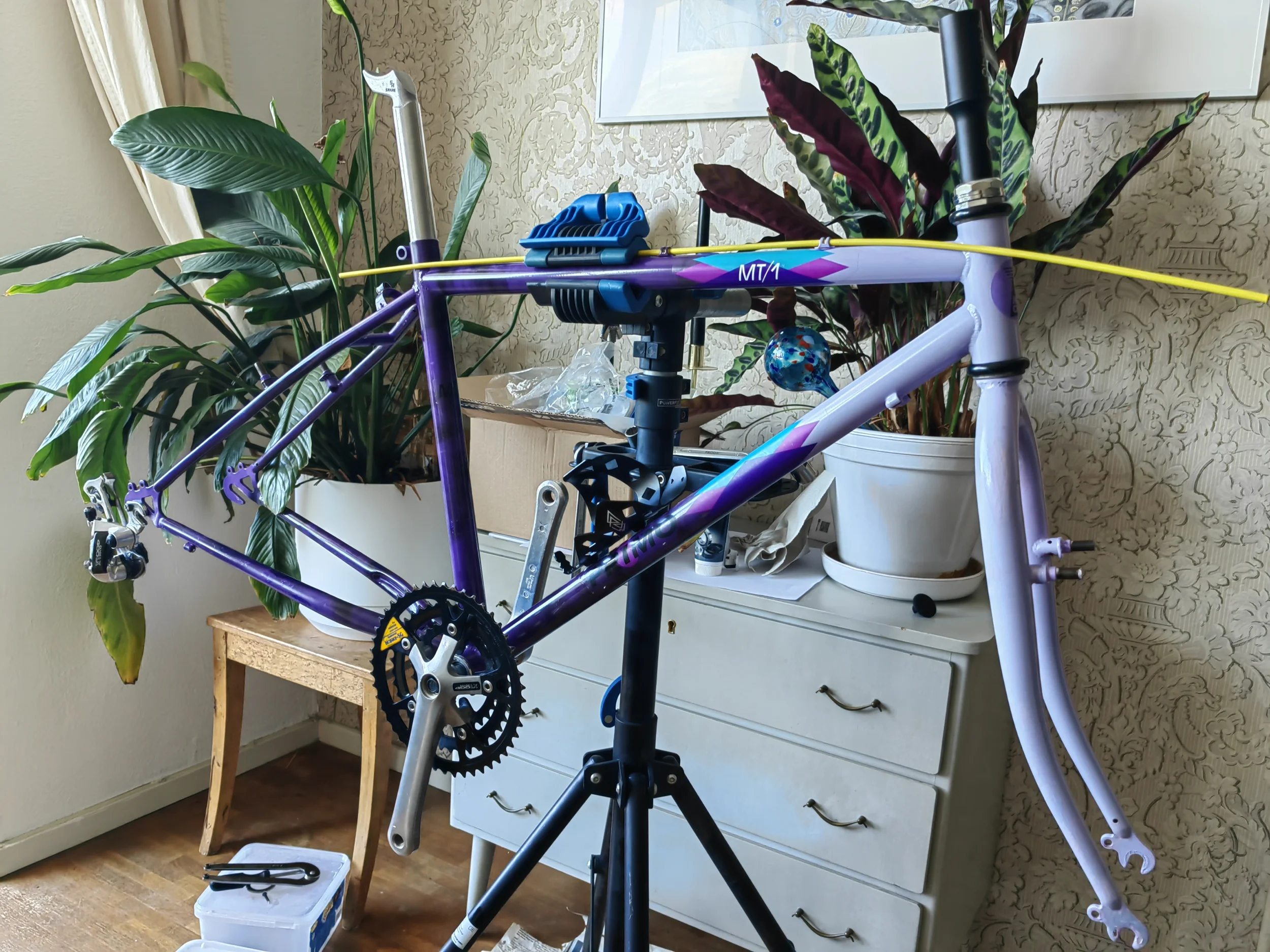

Ska alltså bygga på den ramen. Med tanke på komponenterna som sitter på tror jag iaf det kan va en helt ok ram även om det inte är något känt märke.
Kassetten ser ocyklad ut I princip. En kul grej är ett det sitter biopace klingor på cykeln, har aldrig testat det innan. Så ska testa iaf innan jag börjar byta ut dom. Kassetten får jag se med. Sadelstolpen va märkt 89, skulle kunna va tillverkningsår och isf kanske kassetten är från samma år 😬
Nu ska jag bara lista ut hur jag ska få av styrstam utan att involvera ett knä...

Aha! Då är jag med, snygg ram i alla fall.
Ja men då är det ju inte heller så mycket att fundera på vad gäller utväxling osv. Det blir väl mer en fråga om att hitta lvg-reglage som lirar, men det kanske du också redan har.
Nu vet jag inte hur stor du är, men ramen ser ju rätt liten ut vilket nog ändå kan vara positivt om du ska på med bockstyre!
Stalltips för styre är väl att skruva ut skruv och slå den nedåt för att få den att släppa, men det har du kanske redan provat!
Ja men exakt ramen är 46 på höjden, 49 på överröret så hoppas den funkar för mig som är 165, men det tror jag eftersom jag också kommer byta styrstammen så får lite kortare reach iom det.
Är inne på microSHIFT R7 reglage, tror dom skulle passa stilmässigt också och ska va kompatibla med shimano.
Juste, kan prova banka lite. Min metod för styre brukar vara att hålla ramen i ett ordentligt grepp mellan knäna/lår och vicka loss styret då, och det går ju inte i nuläget.

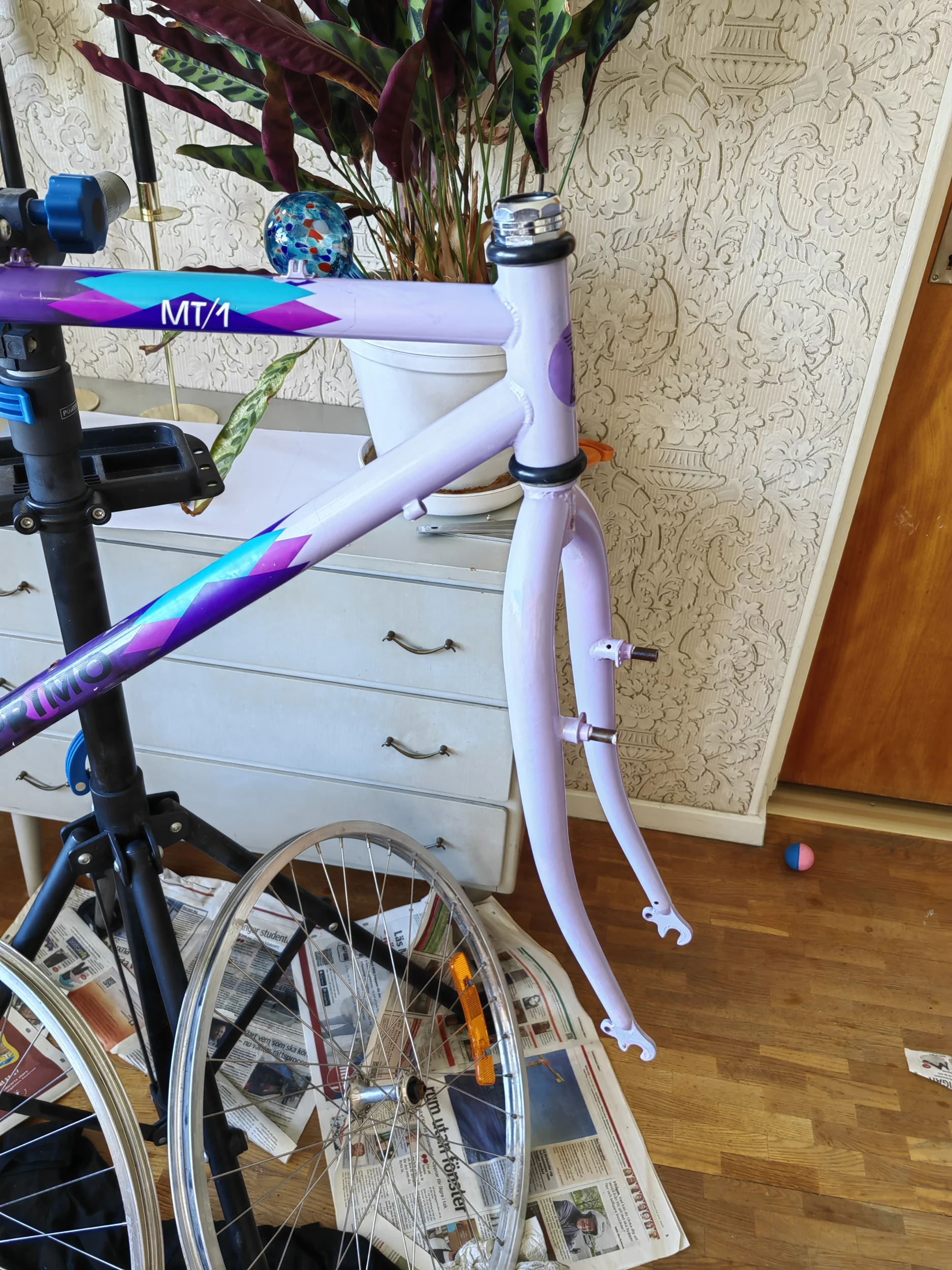

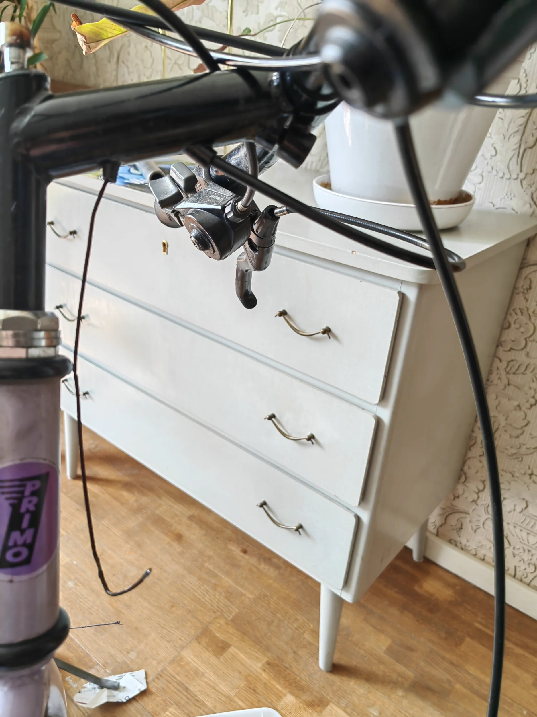

Funderar lite på hur jag ska dra frambromsen sen när jag ska ha gravelstyre (tänker mig quill adapter, styrstam, dropbar). På nuvarande styre/stam är det intern dragning. Någon som har erfarenhet av de olika lösningarna, antingen adapter för framgaffel eller styrstam?
[byggtråd] mtb - > gravelbike
Idag är det omfattning av kullager på schemat
Funderar på om jag ska köra lila eller gula vajerhöljen (? Tunnlarna man drar vajer till växel och broms igenom).

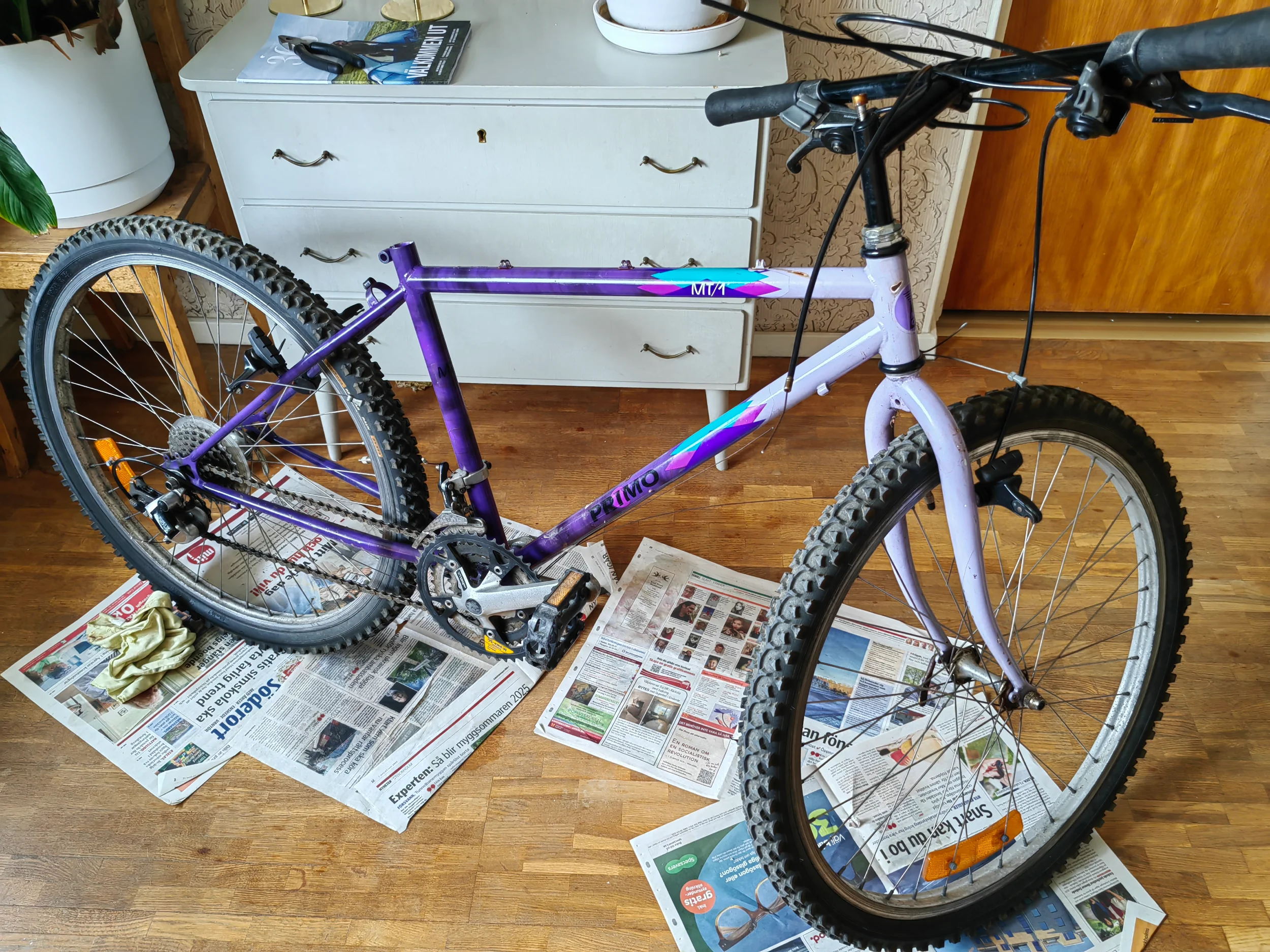

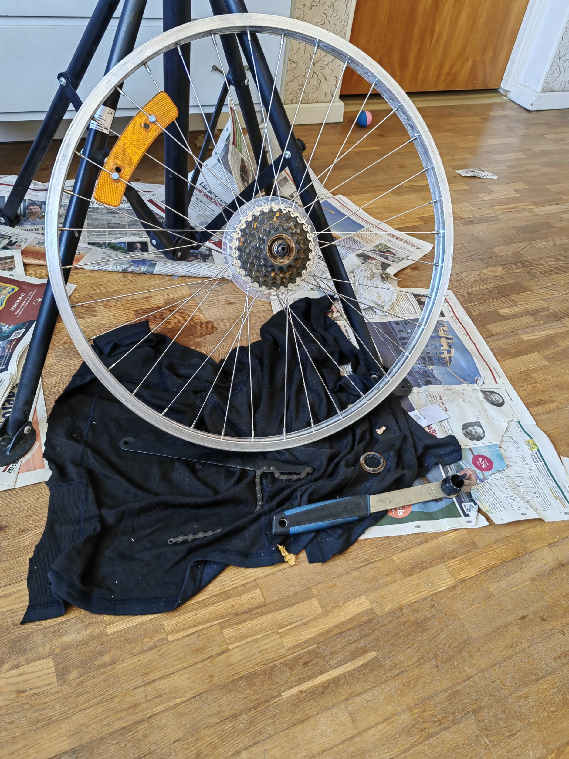

Sakta men säkert går det framåt, nu monterat nytt vevlager och återmonterat vevarmarna och derailleur bak. Dock stött på problem då den lilla grejen som sitter underst där vajrarna till växlarna löper inte går att få in helt då det nya kapslade vevlagret tar upp mer plats än det gamla... Får se hur jag ska lösa det.

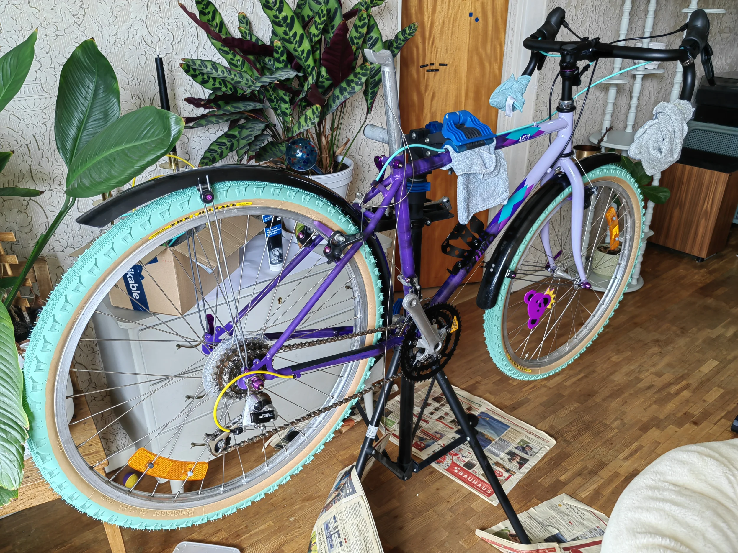

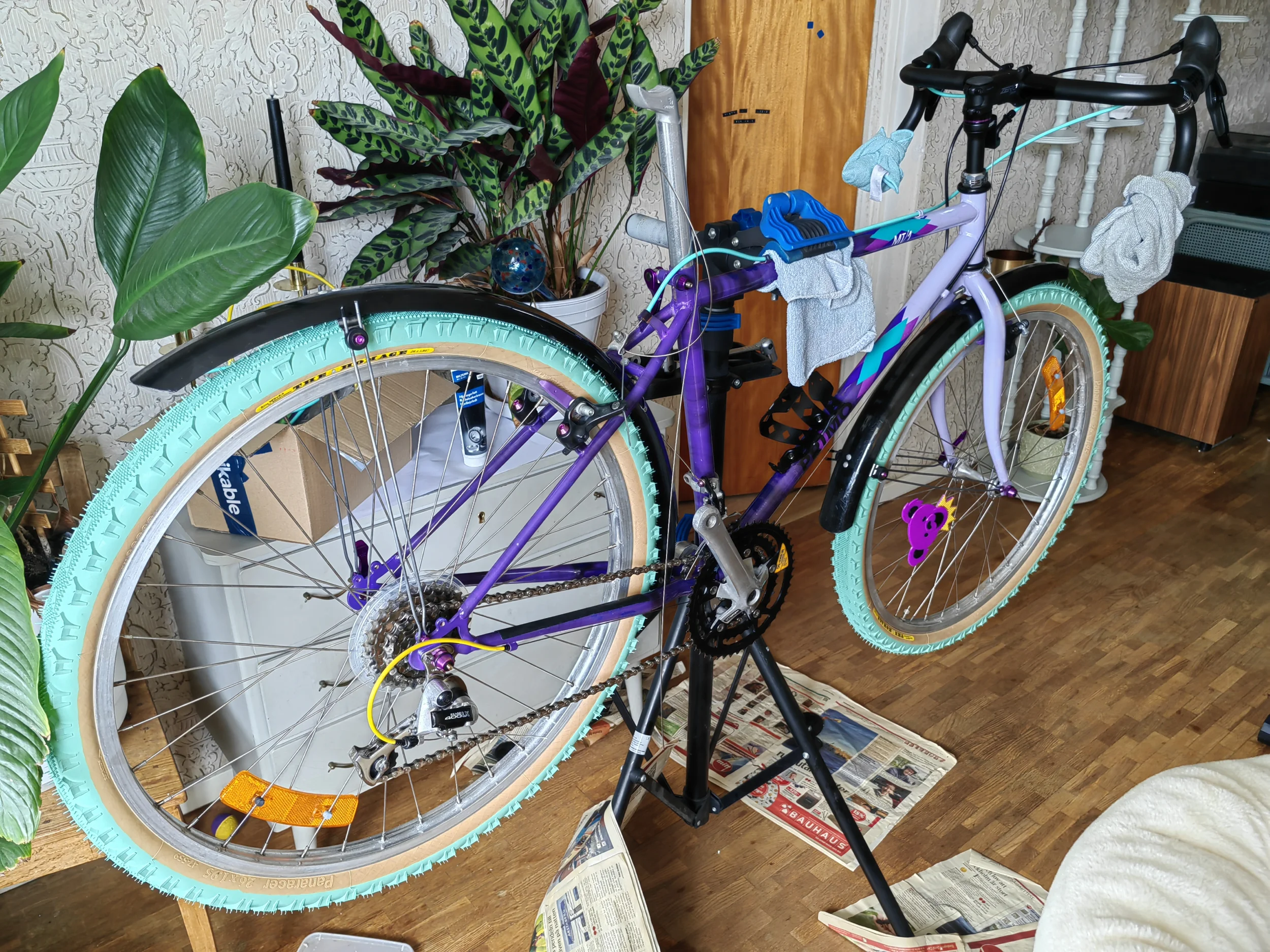

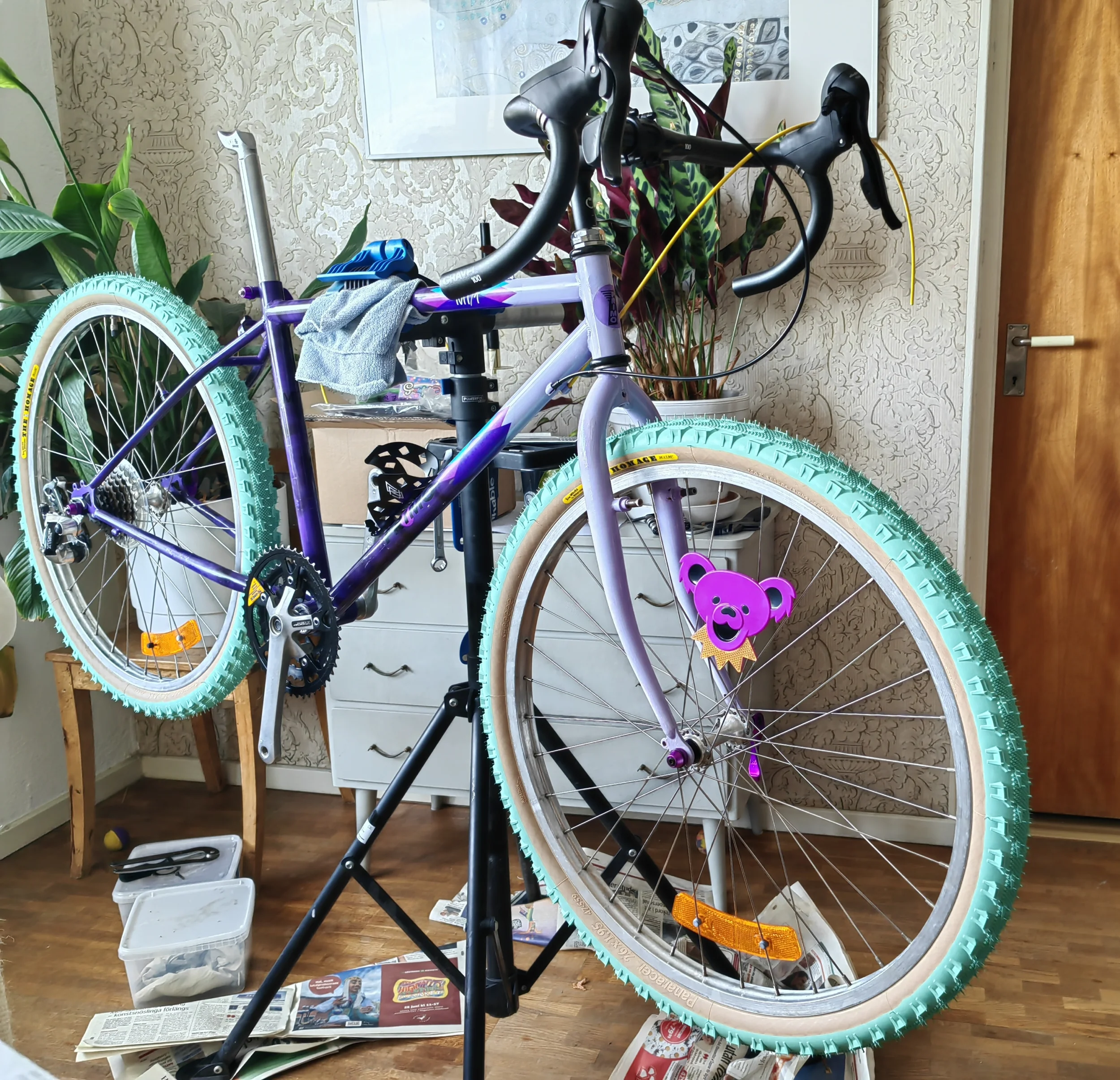

Jaha, såhär har den hängt ett bra tag nu i väntan på sista leveransen från bikeshop.se. Någon annan som haft problem med dem på senaste? Annars är jag nöjd med det mesta på cykeln utom vajerdragningen till bakbromsen som inte är så snygg, där vajern går över quick release till sadelstolpen. Något förslag på hur det kan se bättre ut?
Jaha, såhär har den hängt ett bra tag nu i väntan på sista leveransen från bikeshop.se. Någon annan som haft problem med dem på senaste? Annars är jag nöjd med det mesta på cykeln utom vajerdragningen till bakbromsen som inte är så snygg, där vajern går över quick release till sadelstolpen. Något förslag på hur det kan se bättre ut? Visa bilaga 785011
Alternativet är ju att dra den med kortare hölje för att få det lite tajtare och kunna gå under skruven istället, men då riskerar man ju eventuellt funktionen...

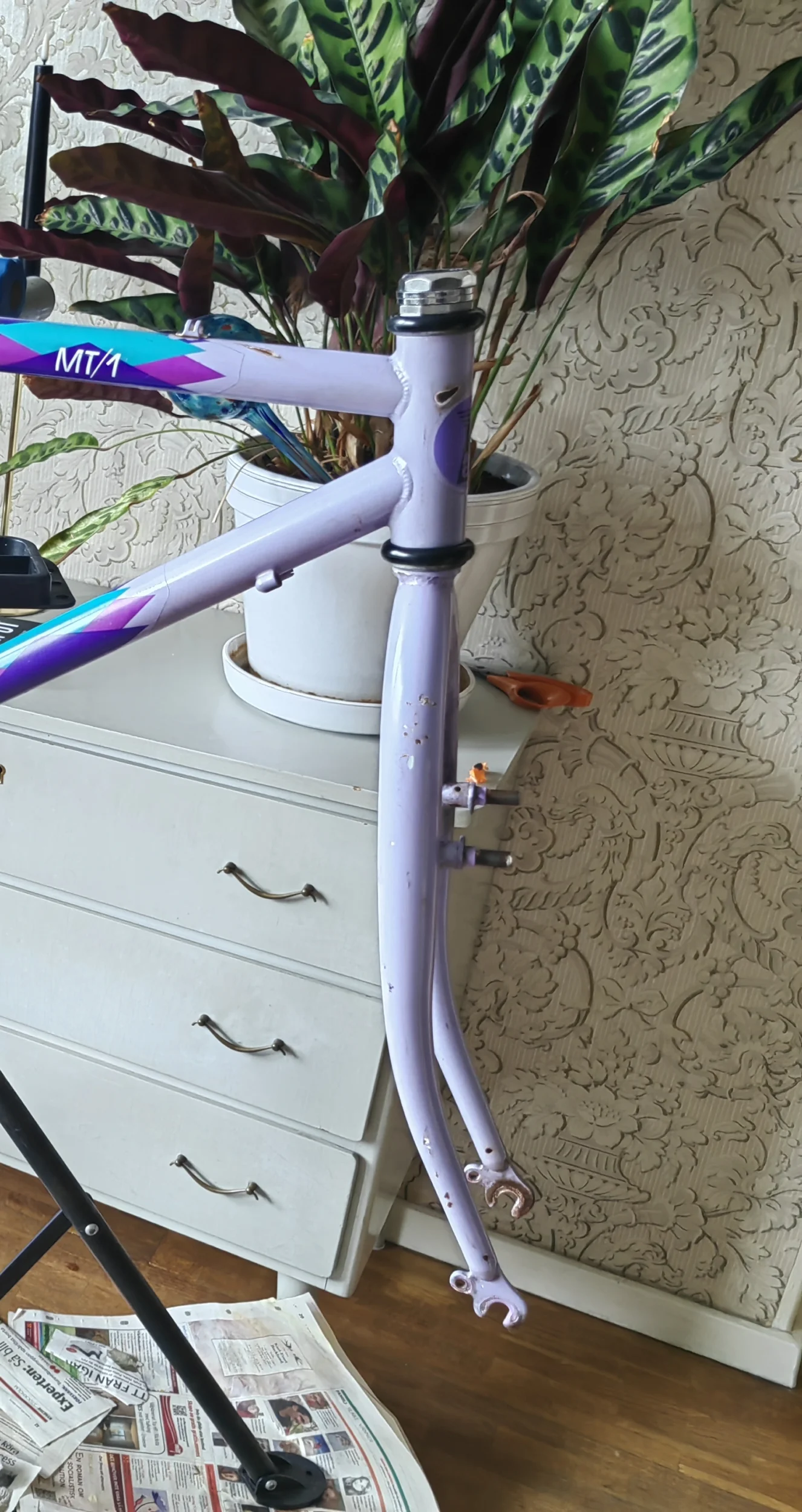

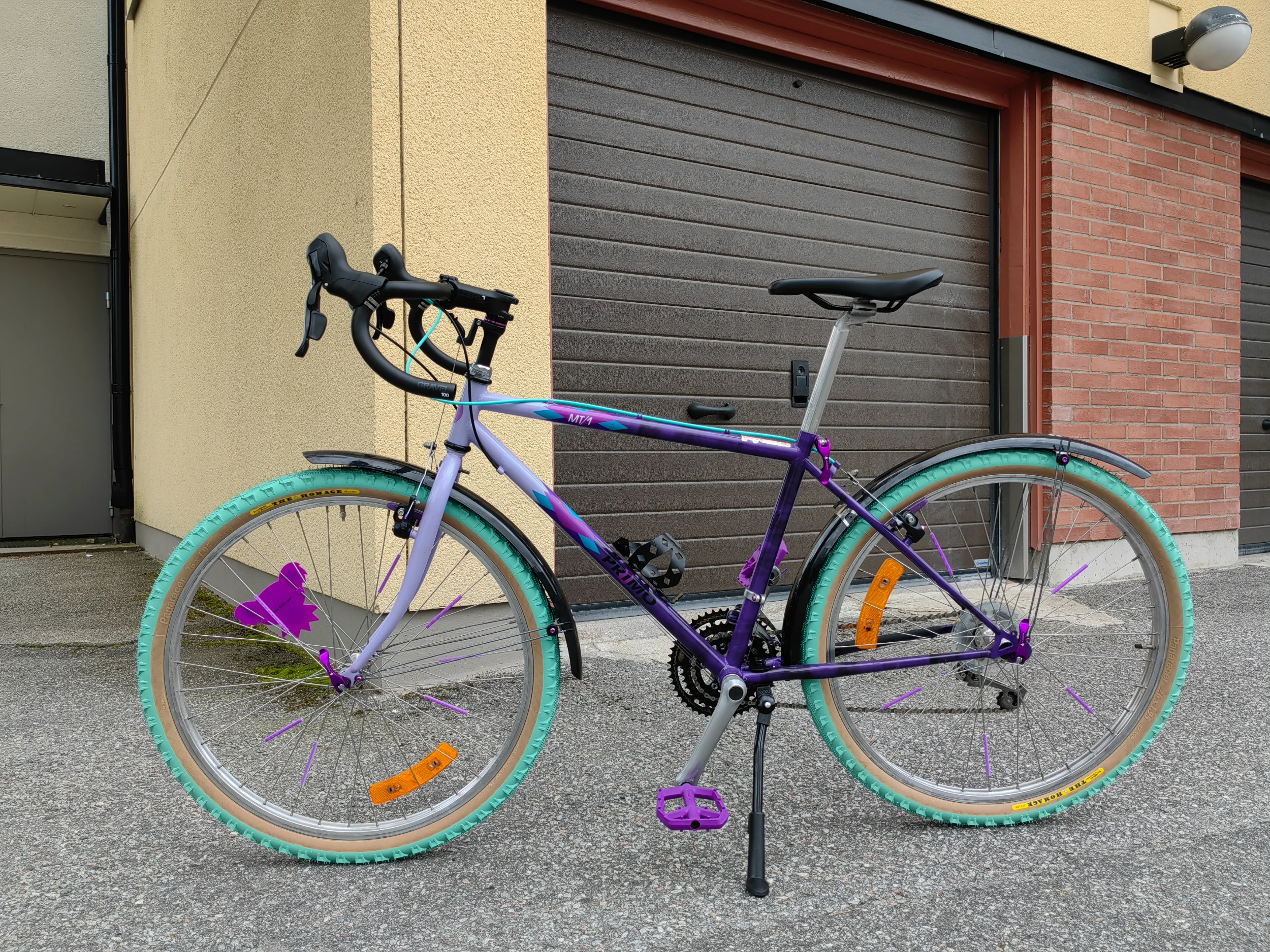

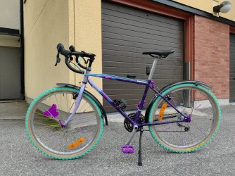

Igår va vi ute på första turen (som gick till cykelaffären för att köpa styrlinda) 2 mil. Gick väldigt bra. Nöjd ffa med växlingen som funkar väldigt smidigt och ljudlöst. De här ovala klingorna kändes dock rätt märkliga att cykla med, så blir väl att jag byter ut dom framöver skulle jag tro. Glad att jag hann testa den iaf, med knappt en månad kvar till operation.
