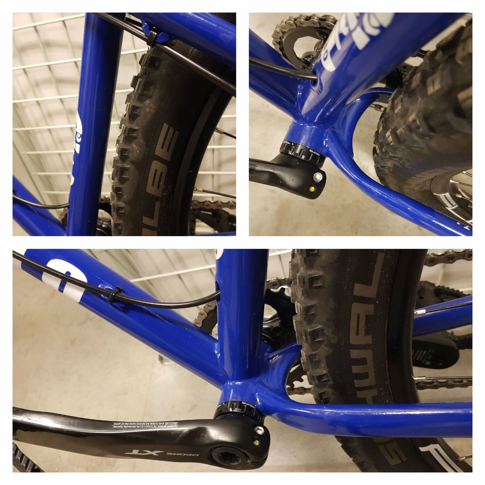

Ser riktigt bra ut !! Ta nån bild på stålbiten vid veven så man får se hur han löste det med bredare däck:)

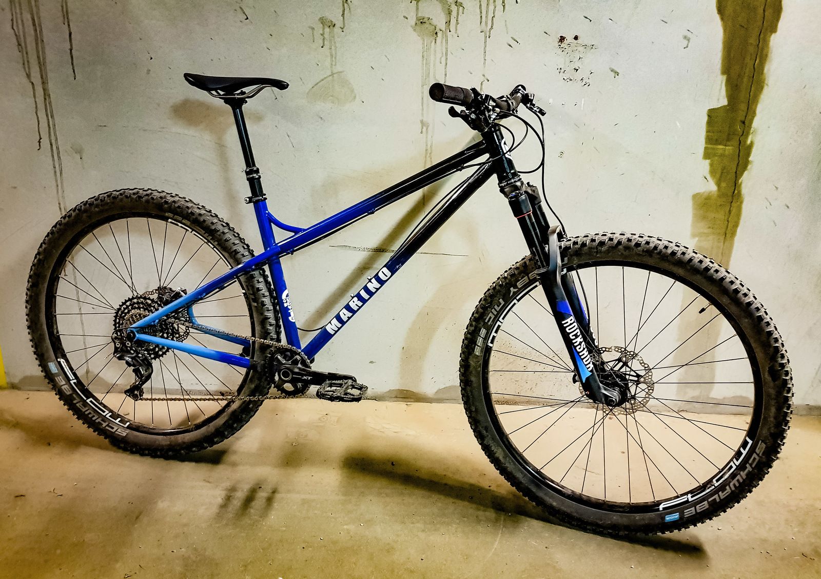

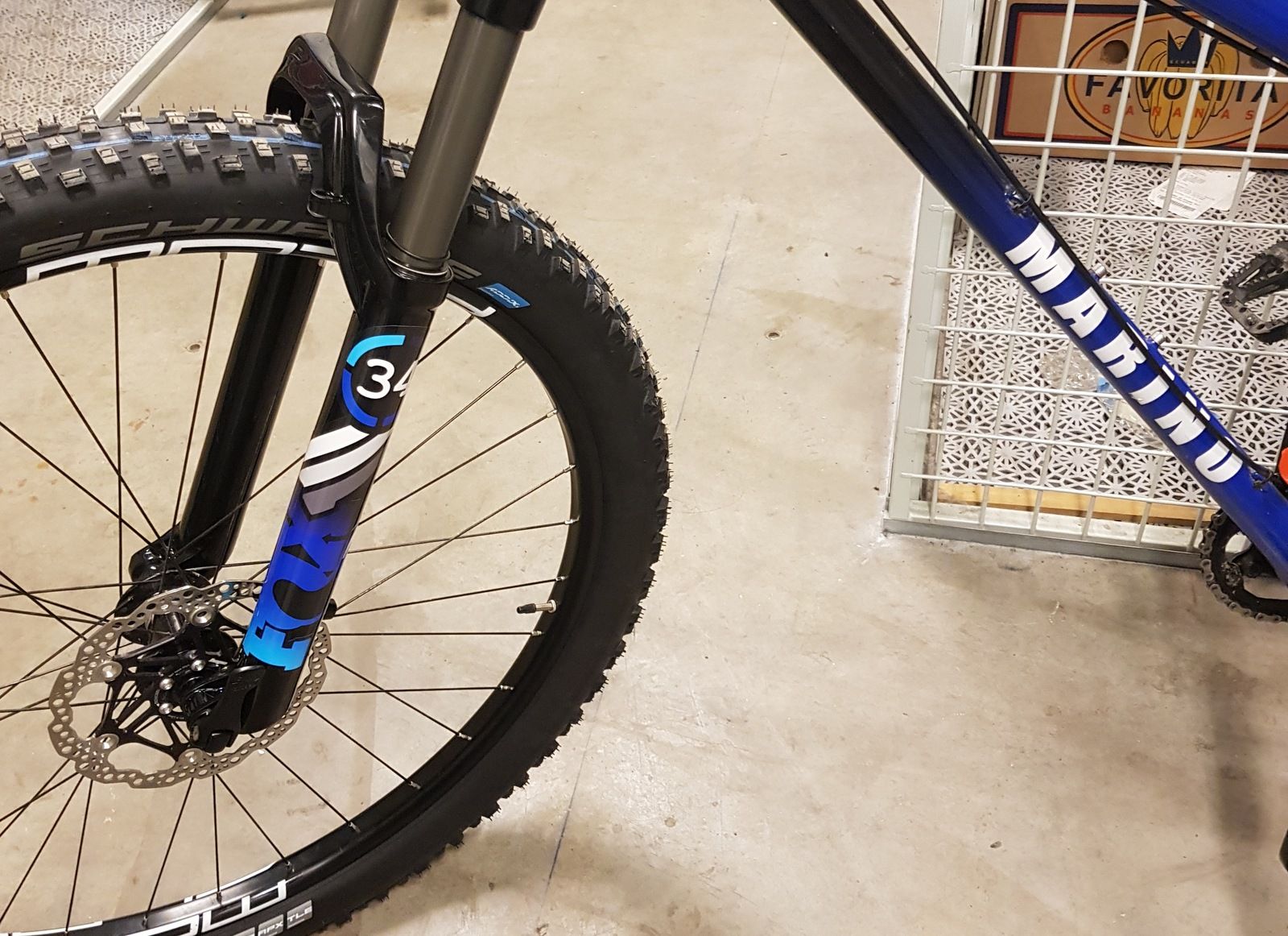

Tack för kommentarerna. Här kommer lite bilder av hur det ser ut med 2.35" Schwalbe däck. Borde finnas plats för 27.5x2.8 men jag har inga plushjul/däck att prova. Om jag skulle köra plus permanent skulle jag nog köra med 165 eller 170mm vevparti, BB är rätt låg som det är.

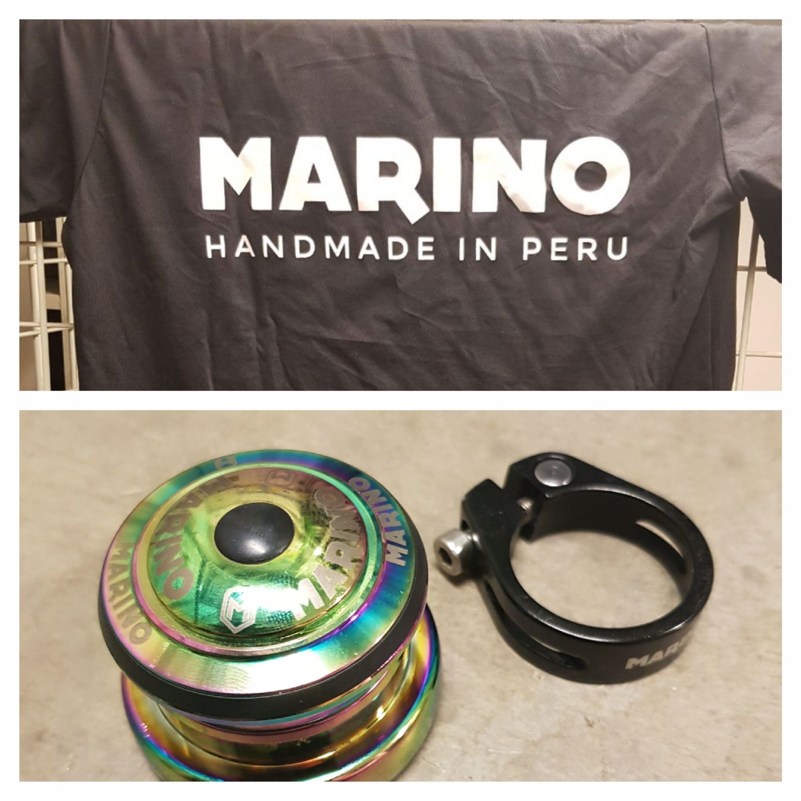

En sak till, mycket nöjd med servicen från Marino, hann skickade med ett Oilslick styrlager och en t-shirt utan extra kostnad som var nice.

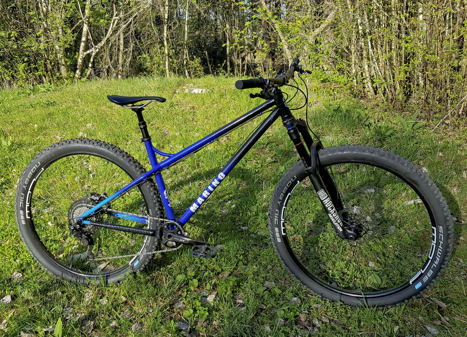

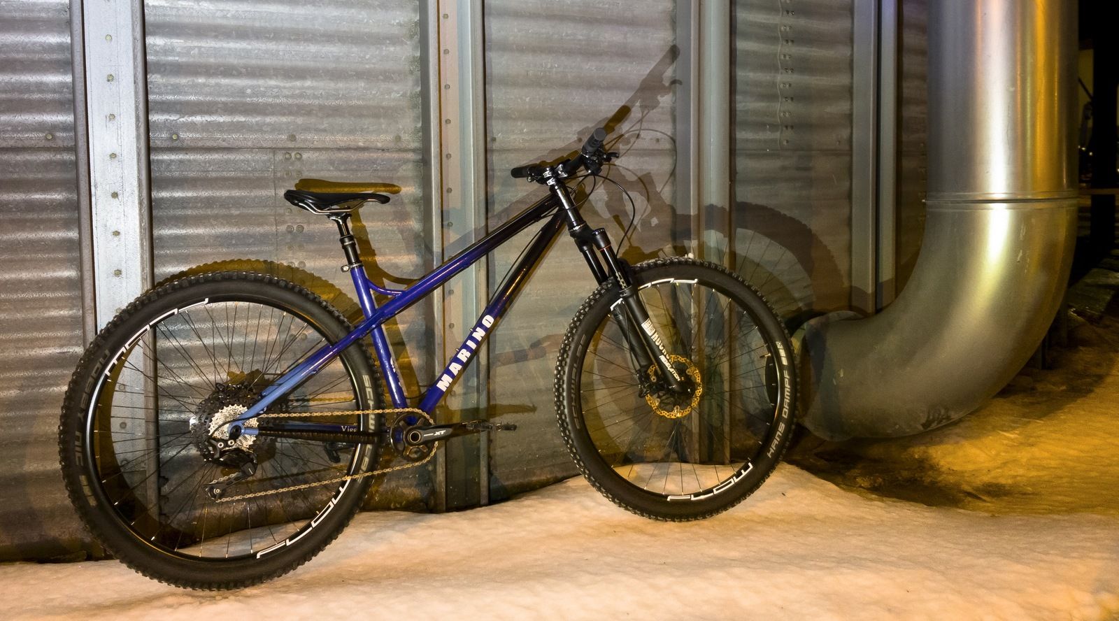

Premiär rundan avklarad. Fick tyvär ingen soffbild men denna får duga:
Kommer flera när jag orkat fixa bilderna lite.

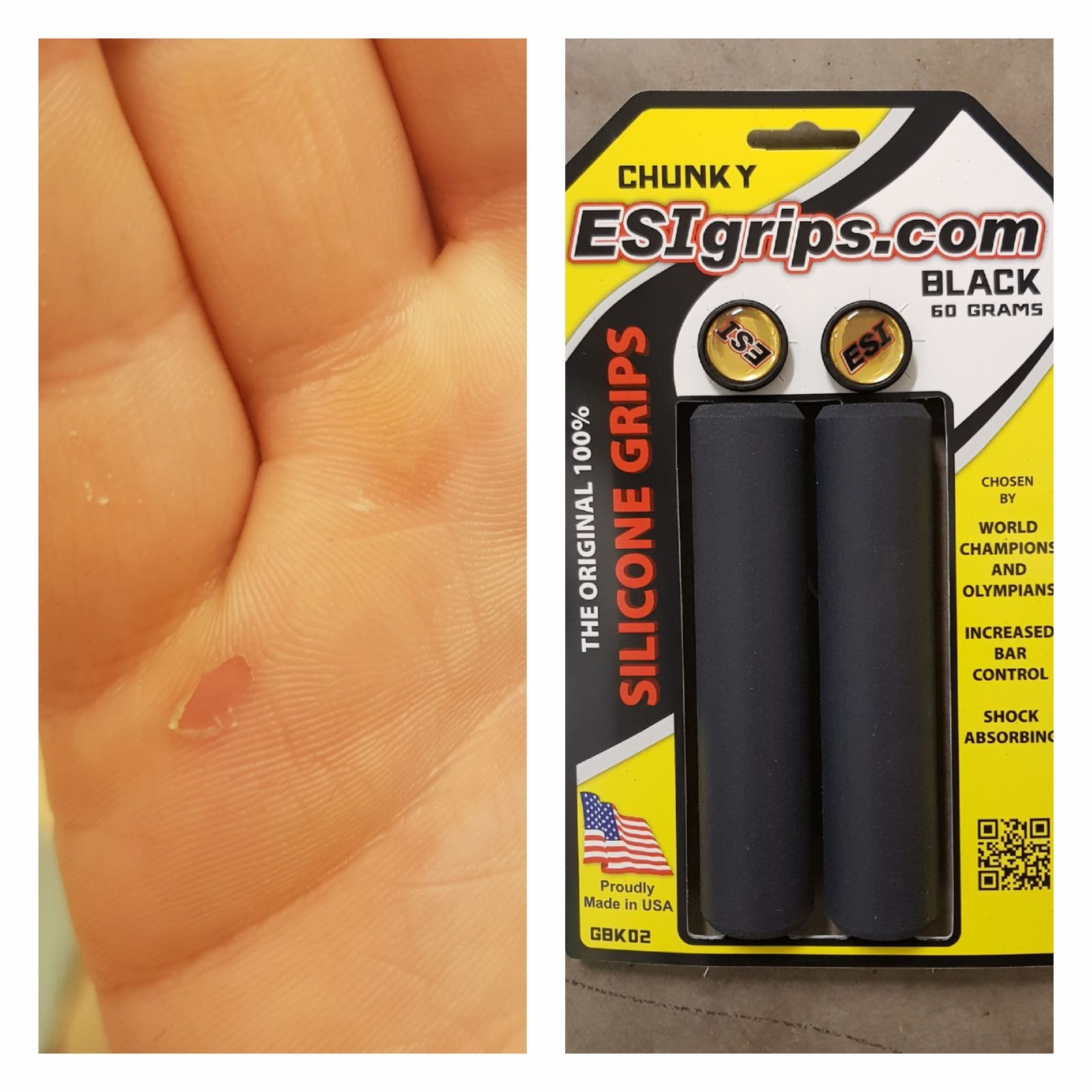

Answer Stein greppen är helt enkelt för smala och jag alltid haft tur med ESI grepp.

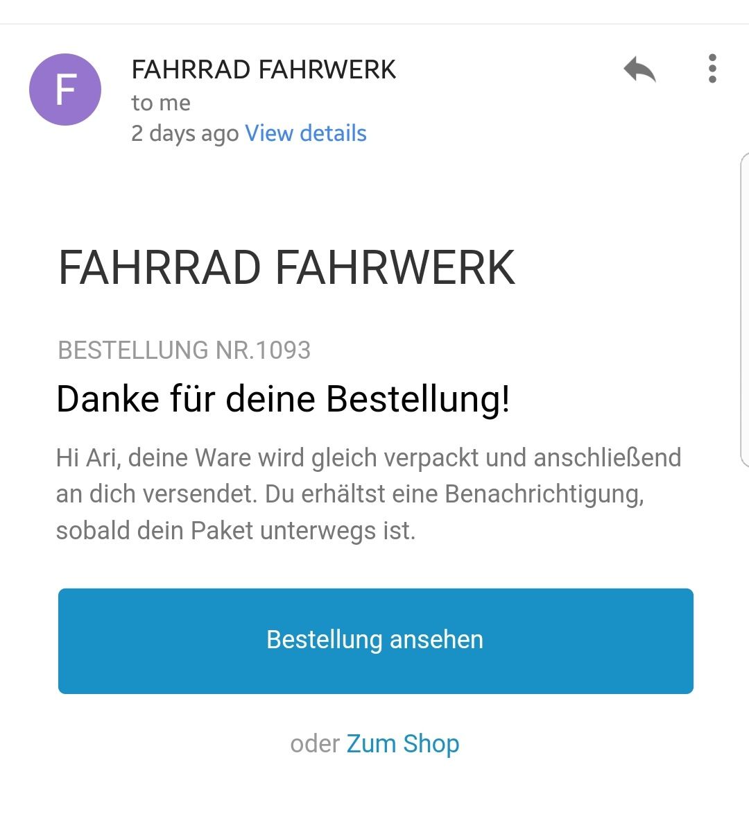

Sedan beställde jag en liten grej från Tyskland till gaffeln, nått med potentiellt en stor placebo effekt.

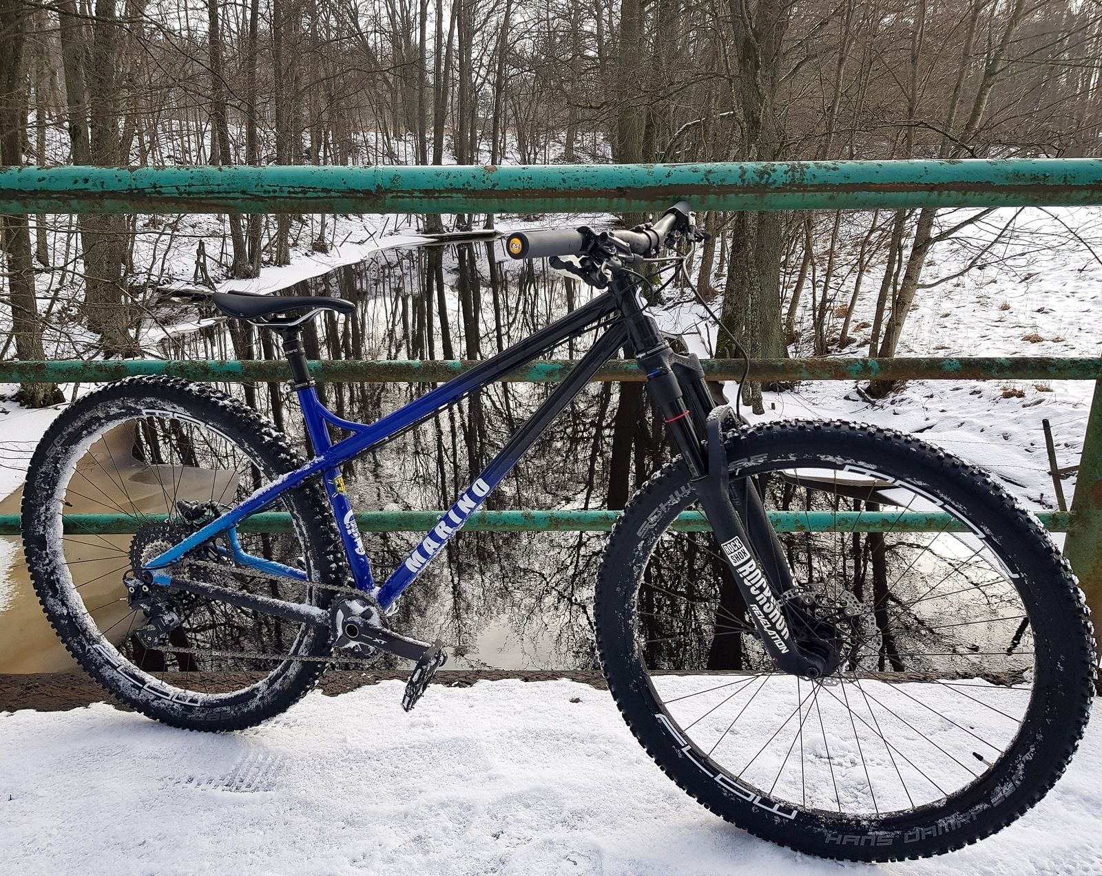

Nu har jag några rundor avklarade och har lite tankar runt ramen och cykeln:
1) Ramen verkar perfekt vad alla geo siffror gäller. Jag har dock inget jigg för att mäta och har använt min telefon + måttband så det finns ju lite marginal för fel där.
2) Färgkvaliteten är bättre än jag förväntade mig! Det samma gäller om svetsarna.
3) 65° gaffelvinkel på en trail hoj är inte galet.
4) 2.8 x 27.5 skulle passa utan några som helst problem. Kanske tom 3.0, beroende på tilverkare. Dock blir bb lite för låg tror jag så man får köra med kortare vevar (jag kör 175mm nu).
5) BB är låg! Men det känns bra. Nu har jag inte kört så mycket på riktigt steniga stigar (stenarna är under snö ändå) så jag har inte upplevt några problem, men vi får se i vår.
6) Alla gängor var nästan perfekta. Det ända problemet jag hadde var med dropoutsen som jag lyckades korsgänga vid första försök. Dock så skickar Marino med 2 stycken så det var inga problem och jag kontaktat honom om nya dropouts som hann kommer skicka.
7) Steel is real? Först så var jag lite besviken på hur ramen kändes, inte lika mjuk som jag hadde förväntat mig av en stålram. Jag insåg snabbt att däcktrycket var helt enkelt för högt och nu känns allt mycket bättre med betydligt lägre tryck i däcken. Å andra sidan, så är det lite svårt att säga något om hur mjuk eller hård ramen är just nu eftersom det är minusgrader hela tiden.
8) Nya Revlation gaffeln är bra! För min del så duger MoCo dampern för tilfället, märker inte några superskillnader jämfört med de Pikes som jag haft tidigare (gamla Charger). Att Revelationen fått 35mm innerben spelar nog mera roll än damperenheten (enligt mig). Jag kommer dock updatera denna tråd med lite tankar runt gaffelupdateringen som är på väg.
9) Brand-x dropper är mycket bra för priset. Tycker inte att den känns sämre än de Reverbs som jag haft, och den verkar ha mindre spel i sidled. Jag har dock en Wolftooth ReMote som ger ett mycket bättre intryck än standard spaken.
Om ni har några frågor så är det bara att hojta!

Kul å det med att känna stålet är mera vid lånda utförslöpor å hackigt tnderlag skulle jag säga kan nog vara svårt att märka i snön :) Men normalt så blir man inte lika trött för att ramen flexar å tar lite av smällarna , men som sagt känns nog mera i sommar :)

Yes, blir kul att se om man märker någon större skilnad när underlaget är annorlunda.

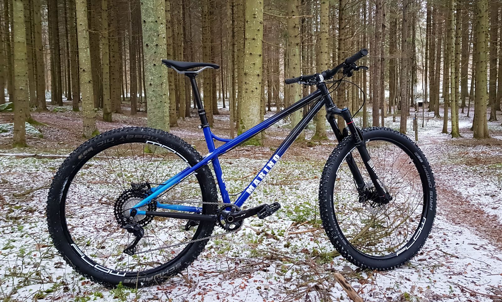

Sista biten (Chickadeehill AWK unit) tills riktiga 2.5-2.6 29" däck dyker upp.
Klart trevligare att leka med lufttryck än med tokens. Måste bara komma i håg dämparpumpen när jag går ut.

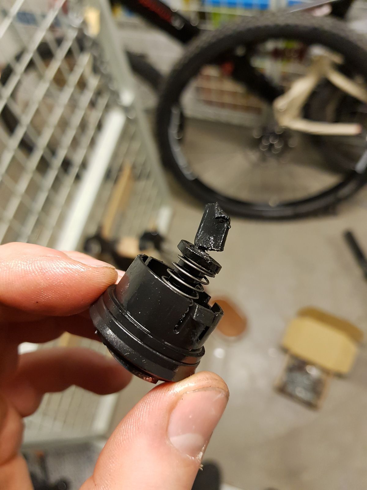

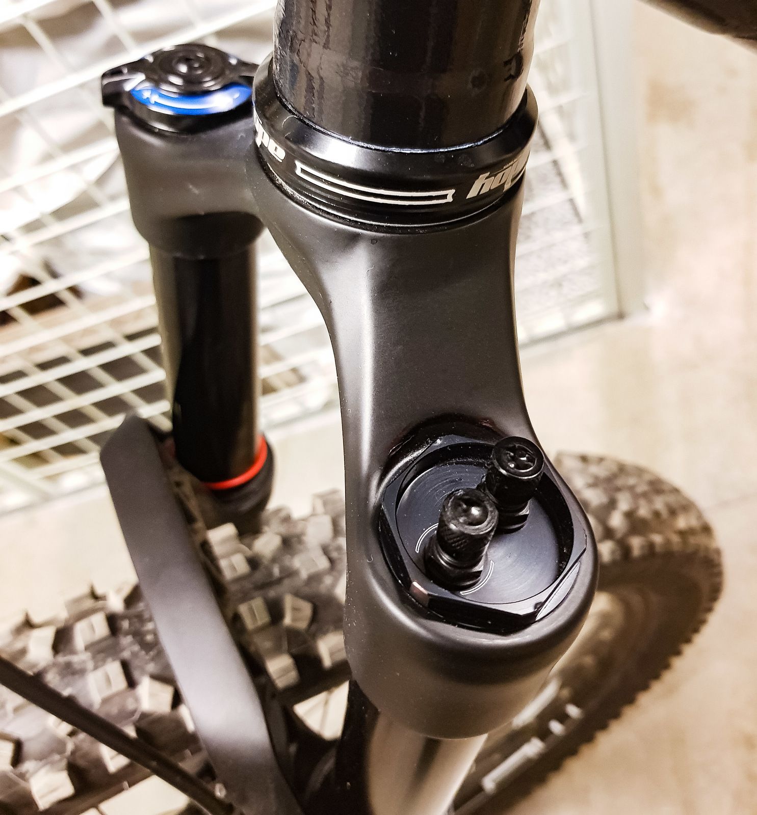

Märkte idag att compression dialen på Rev. inte gjorde något. Tänkte att det kanske saknades lite olja i benet (konstigt givet relativt ny gaffel) och öppnade upp och såg detta:
Inte särsklt kul att inte ha en cykel över påsk men cest la vie. Blir väl att skicka tilbaka gaffeln, alternativt få en ny damper...då blir det kanske en charger 2 istället.
Bromsarna kommer updateras till Hope E4...Bakbromsen åker också tilbaka givet att bitpunkten inte är särsklt stabil (och väldigt scary!).

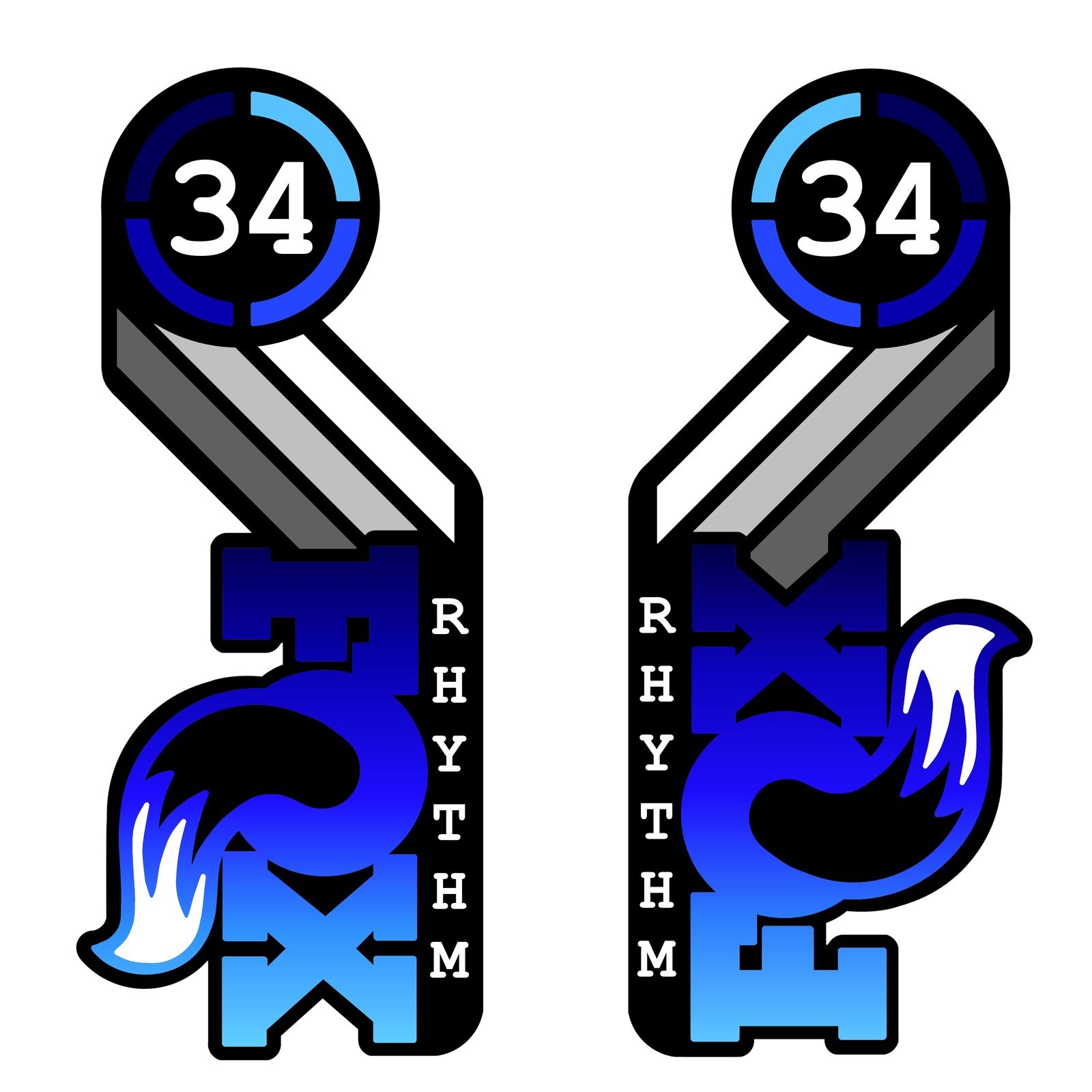

Medans jag väntade ritade jag upp lite custom dekaler för gafflarna:
Kan bli bra detta, Fox dekalen blev lite stor och kommer att fixas.

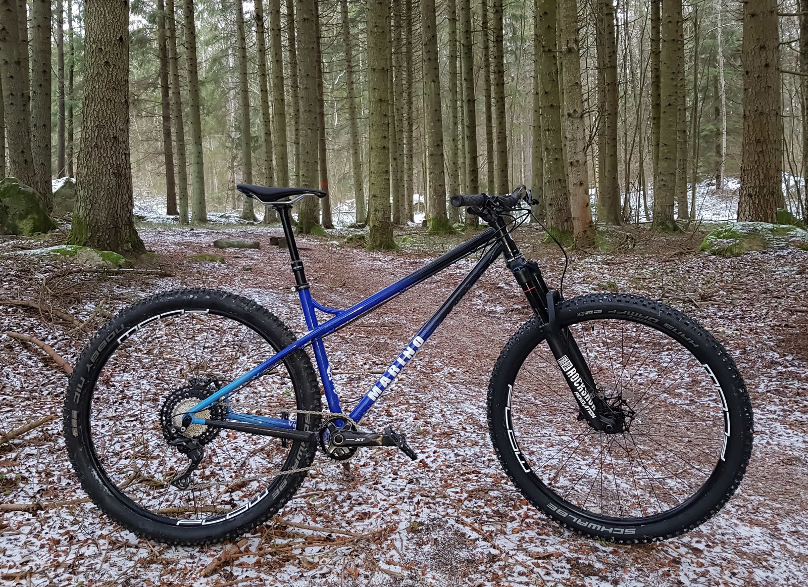

Ok jag lovar, nu var den faktiskt klar (förrutom dekaler):
Hope E4 bromsar installerade och orginalgaffeln är tilbaka.
Kan varmt rekommendera 2.6 däck bak på en AM HT, det känns lite som att ha några cm dämpning där bak. Nya Nobby Nic imponerar hittills, rullar betydligt bättre än gamla pace-star och jag fick igen punka första turen :). Jag kommer jämföra Foxen med RS i helgen, det blir ett kul experiment.
