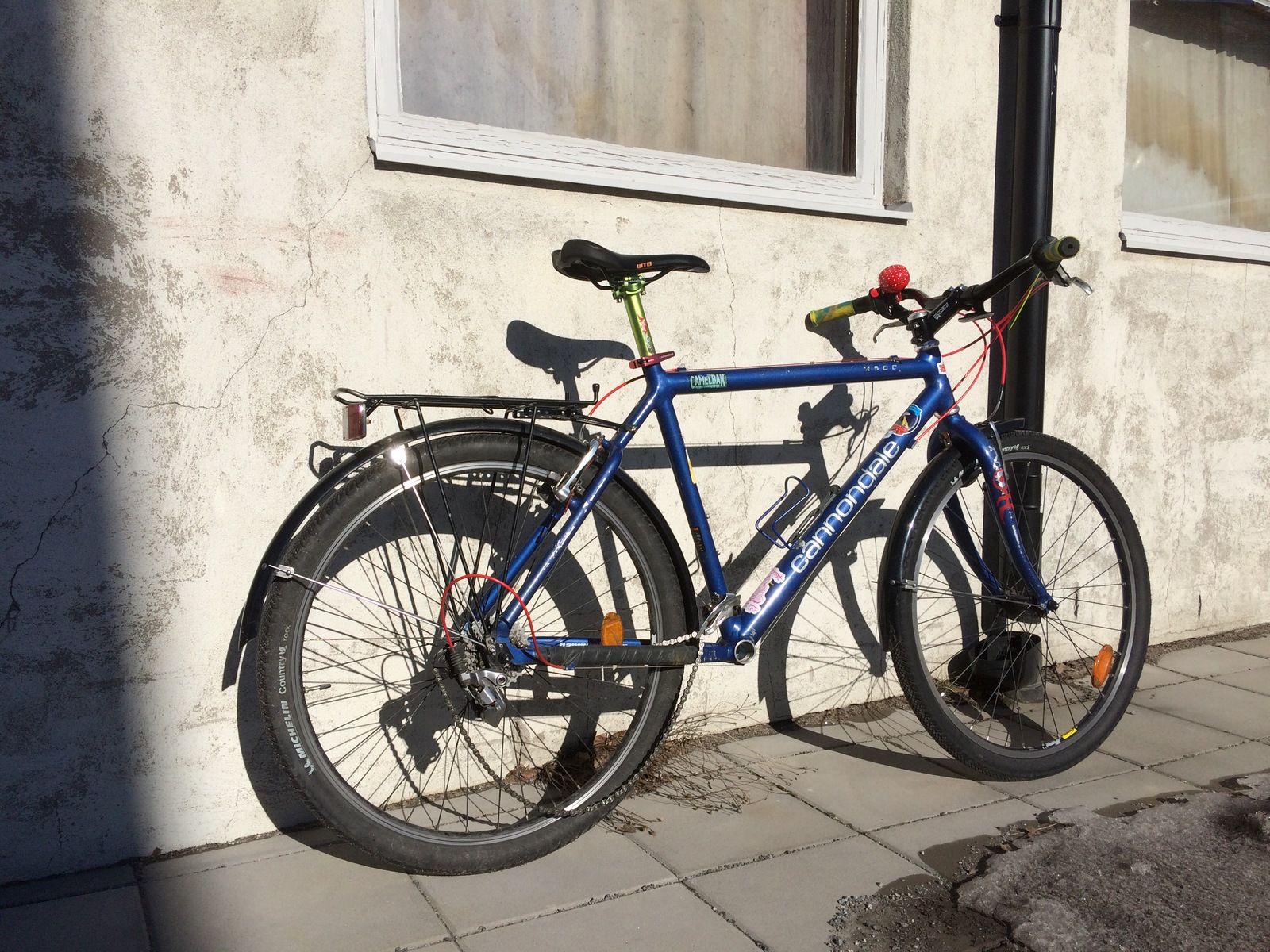

Hej!
Jag har anmält mig till ett gravelrejs (glassbonden gravel challenge, 6 mil grus sen får man glass vid målgång! ?) och den lämpligaste cykeln jag har är min gamla hederliga Cannondale M500 från -95! Det är med andra ord 26”, helstelt och fälgbroms som gäller! Den har mycket patina och är kittad med hipsterstyre (Mary) som kommer få barends på udda ställen, har fälgar som bara väger lite mer än 29” stans arch mk3, den kommer med andra ord bli perfekt för ändamålet!
Frågan är bara vilka däck jag skall skaffa!? Efter intensivt internetcyklande har jag bestämt mig för antingen Continental Speed King eller Race King. Jag kan se fördelar med båda men vilket blir bäst? Eftersom jag såklart satsar på att vinna vill jag ju toppa formen på min grusraket!
Vad säger ni, vilket däck blir bäst?

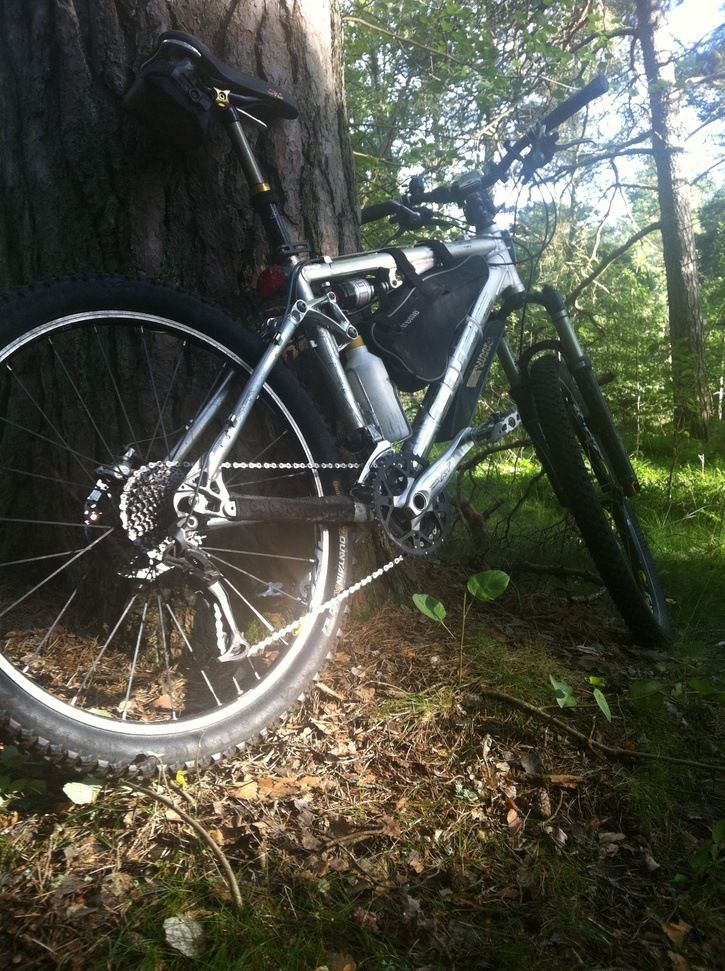

kul med ett retroaktigt projekt:) har också en 26a som snart ska optimeras fast åt ett annat håll. i veckan får jag hem ekrar och nipplar, sedan skall den plussifieras med 40i fälgar som jag redan har tillsammans med nav. har 44 och 48 vevpartier hemma, och ett gäng småklingor...
Ja, det blir spännande att se om det lirar! Men jag kommer att uppdatera allt eftersom!
Coolt med en plus-26a! Vad är det för hoj som skall plussifieras?

Här är utgångspunkten!

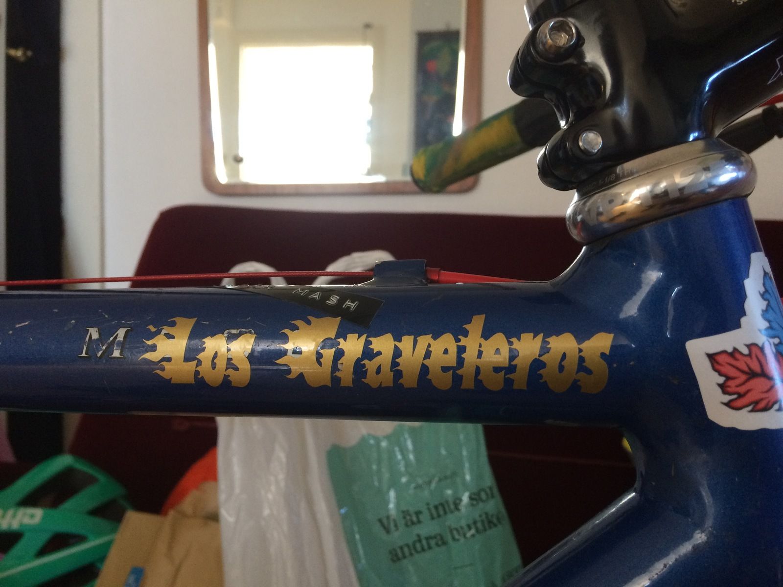

Nu märkt med lagnamnet!

den här, en cube fs från 2006. med sänkstolpe, fjärrlåst fjädring, ja typ extra allt. köpte den beggad som instegscykel för ca 5 år sedan, gick sedan vidare till 29. men ibland blir den använd av mig i samband med att gästande får köra de två nyare. och varje gång tänker jag att den är rätt kul ändå:)
så det blir lite lugn stigåka i socialt sammanhang, och då tänkte jag att bredare fälgar och fetare däck skulle skänka mervärde åt gamlingen.
ditt projekt går åt motsatt håll, minimalistisk grusracer. inte mindre roligt för det! sådana där xt hollowtech vevpartier i bra skick komplett med kransar och kanske lager går för några tiotal euro på ebay.

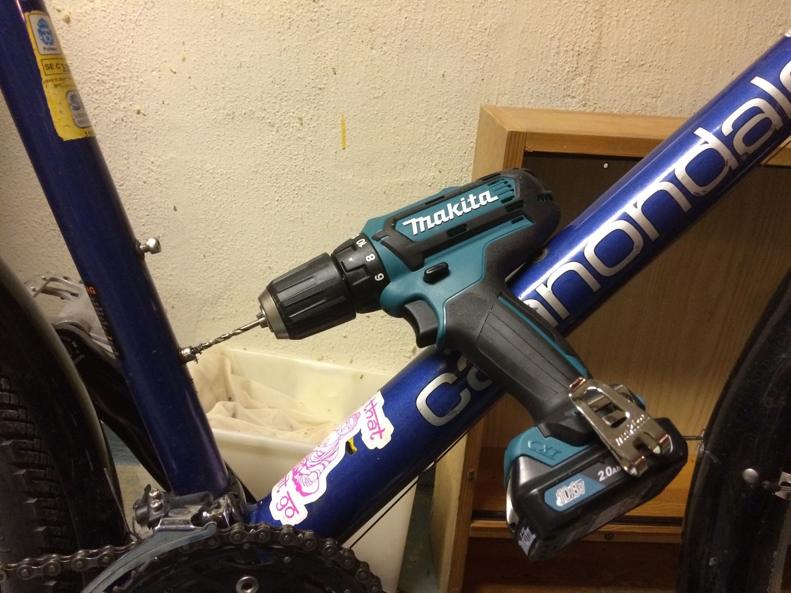

Ok, inte mycket har väl hänt här egentligen. Nu efter påsk skall jag slänga iväg en beställning på lite prylar och sen blir det till att bygga!
Men först måste ramen förberedas lite! Några av skruvarna till flaskhållarna har rostat fast och eftersom jag vill kunna ha två flaskhållare så var jag tvungen att ta fram borren!
Jag hann dessvärre bara ta en bild innan telefonen dog men skruvarna är borta och nästa steg blir att borra bort själva mutterniten och ersätta den med en ny!
