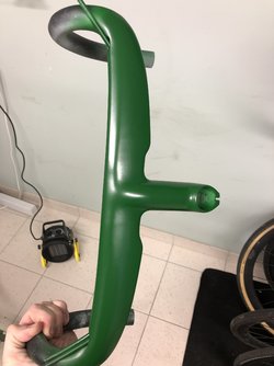

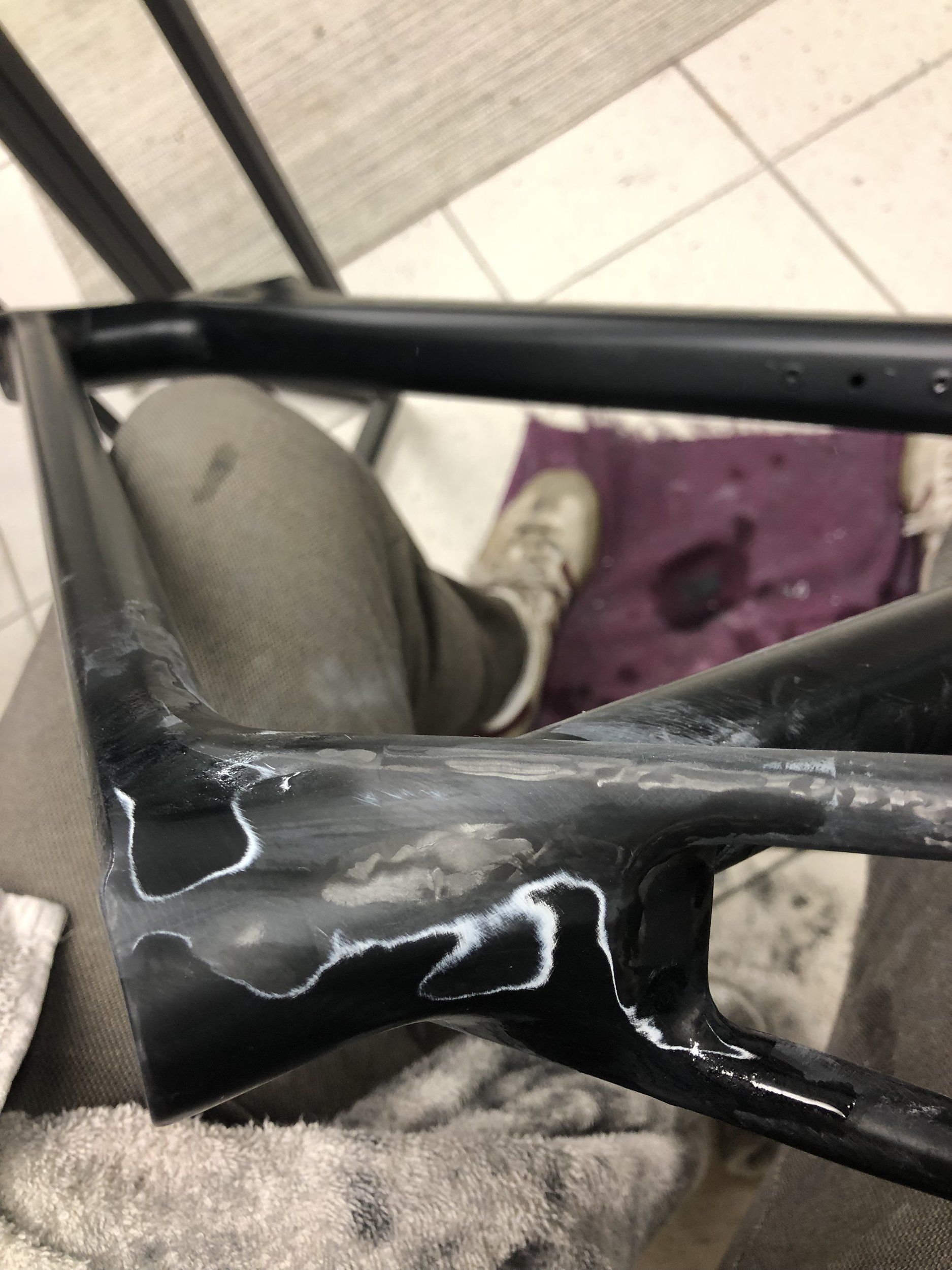

Då var jag ingång. Färg beställd och hjul… snart beställda. Jag har hur som haver börjat slipa bort färgen på ramen. 2 kvällar a ca 2h styck och jag har fått bort ca halva bakriangeln. ? tur man har tv i garaget! ??

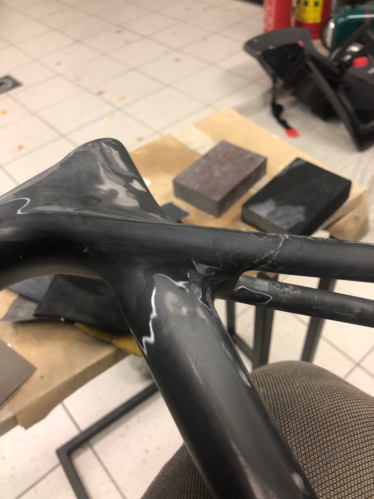

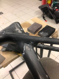

OK sliparbetet är i princip klart, sjukt segt och tidskrävande (tur man har TV i garaget). Nu ska målarbåset upp så man kan börja med de lite roligare delarna av projektet. :)

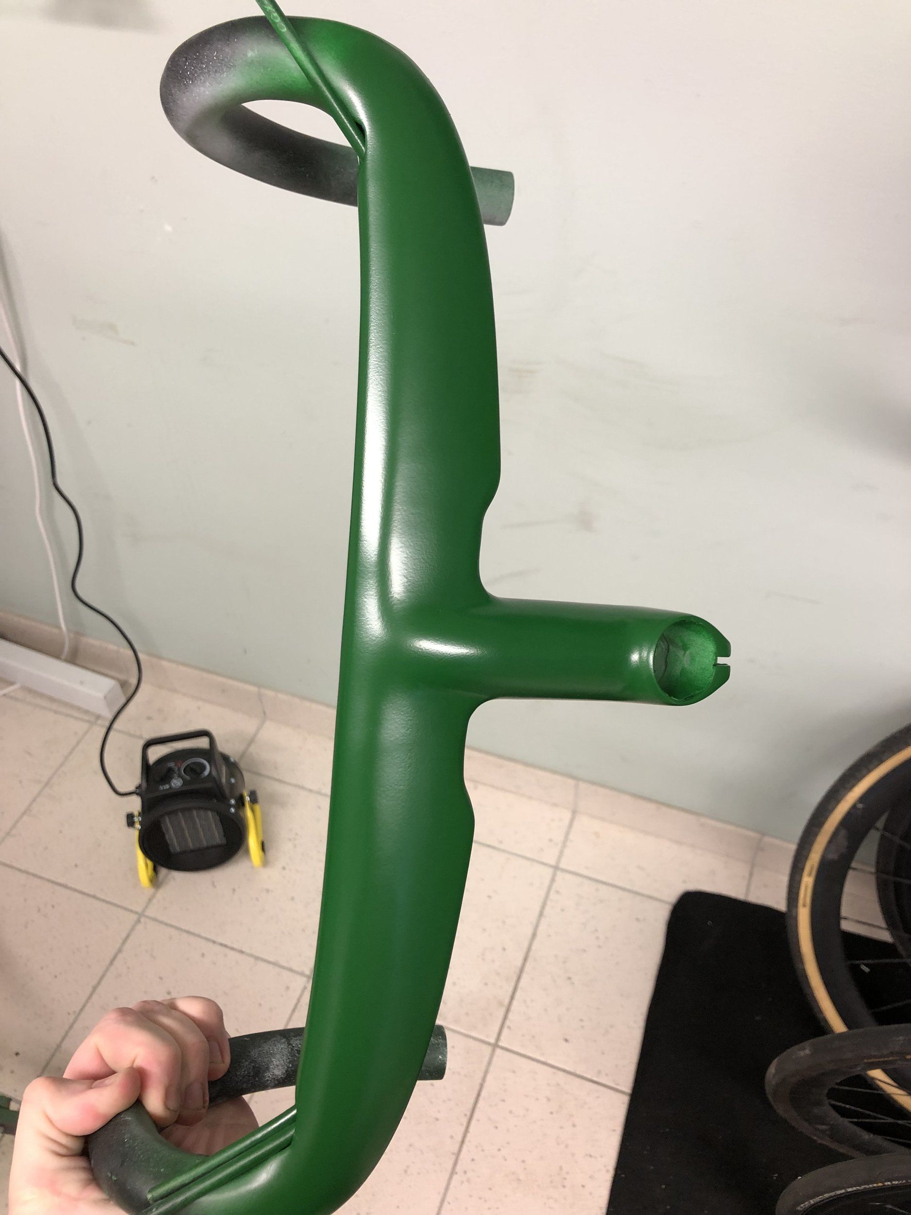

Litar du på styret? Alltid kul med byggtrådar.
Känner mig lugn. Blir mest grön och guldet blir detaljer som förhoppningsvis ”poppar” ut på ett stilfullt sätt. Har inspirerats av brittiska sportbilar från 40-60 talet.

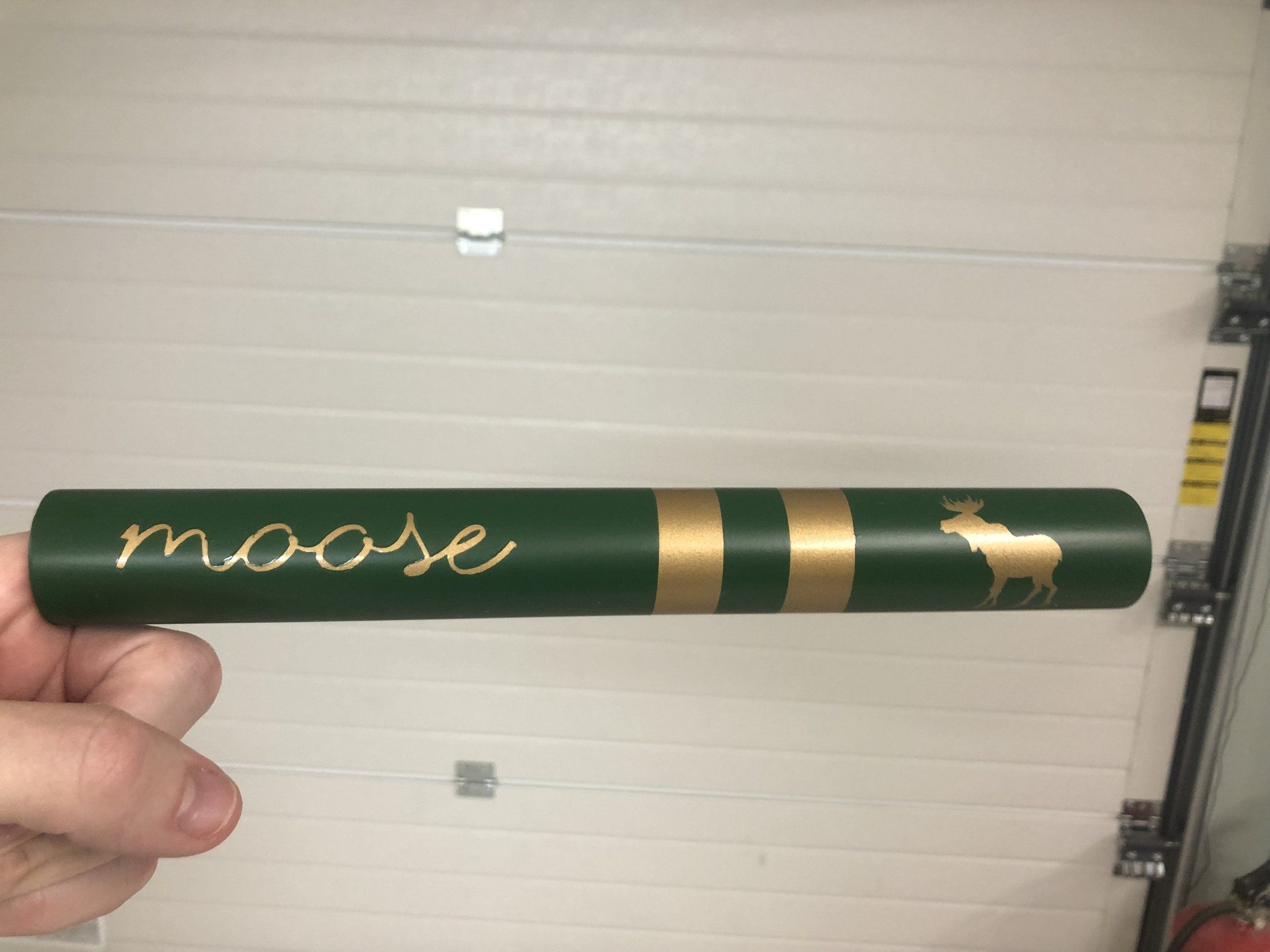

Har gjort ett test på ett alurör som känns lovande. Lacken är dock bara 1k till testet (tyckte att det blev häftigt att bränna 2 burkar 2k lack som bara går att använda i 48h för 400 kr på testet) så kommer bli lite annorlunda. Matt grön och klar guld.
Ang styret har jag redan kört det på en annan cykel i ca 1 år och inte haft orsak att misstro det. Det var inte det billigaste som gick att hitta och hade en rejäl mängd recensioner och höga betyg. Så ingen oro där. ?

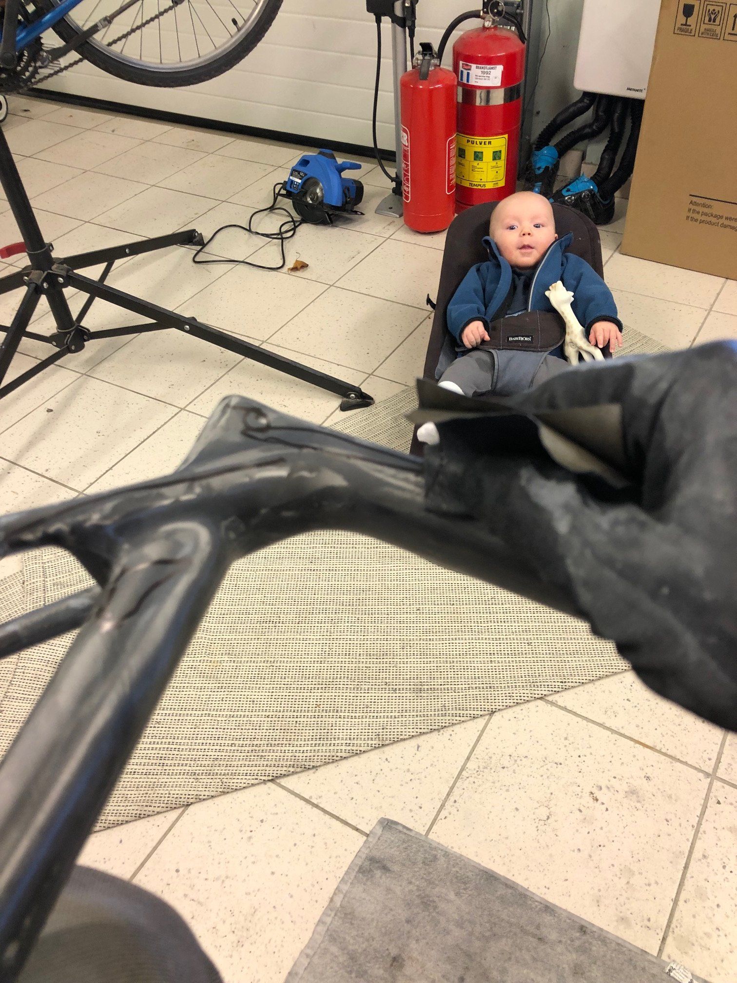

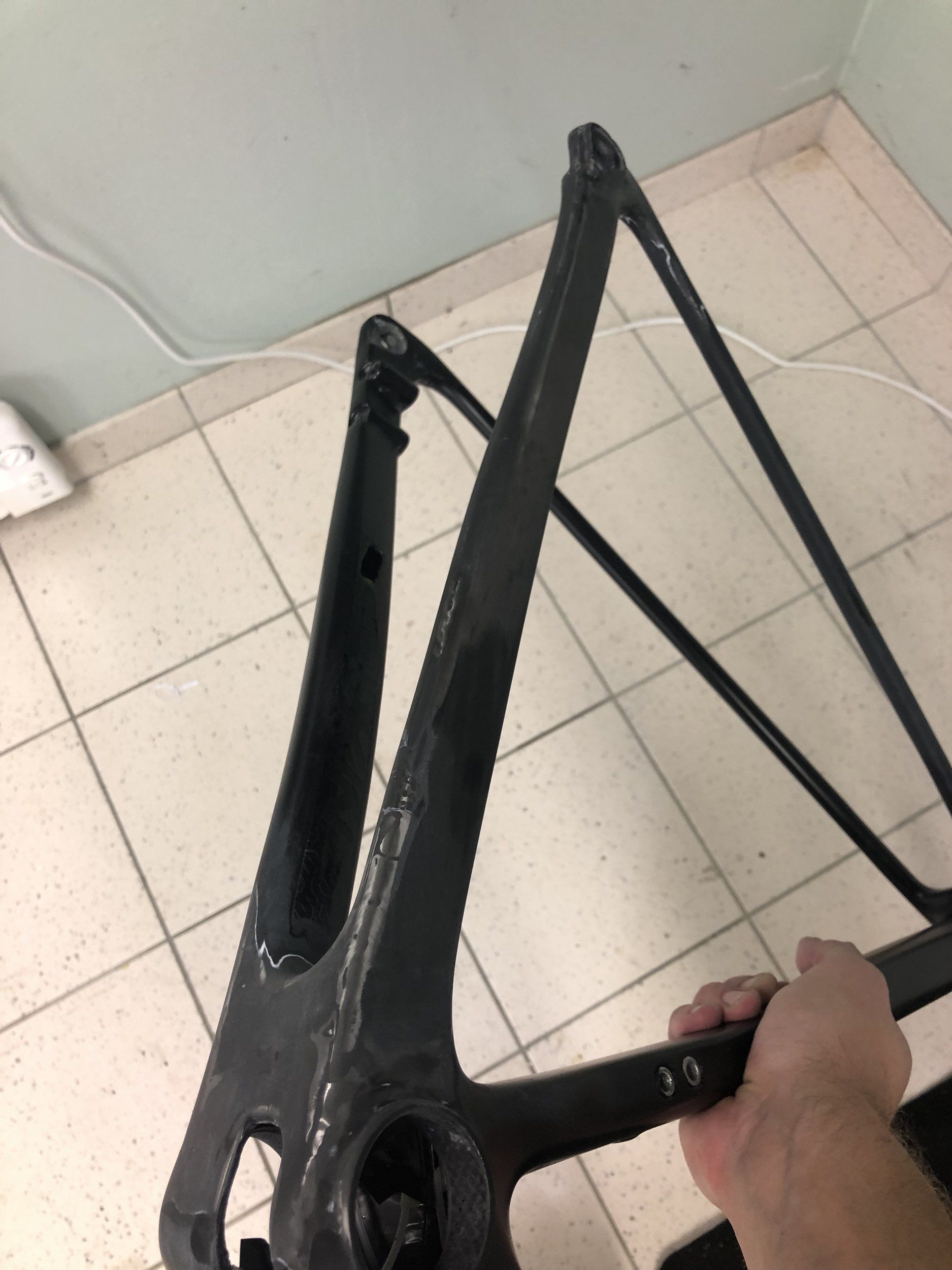

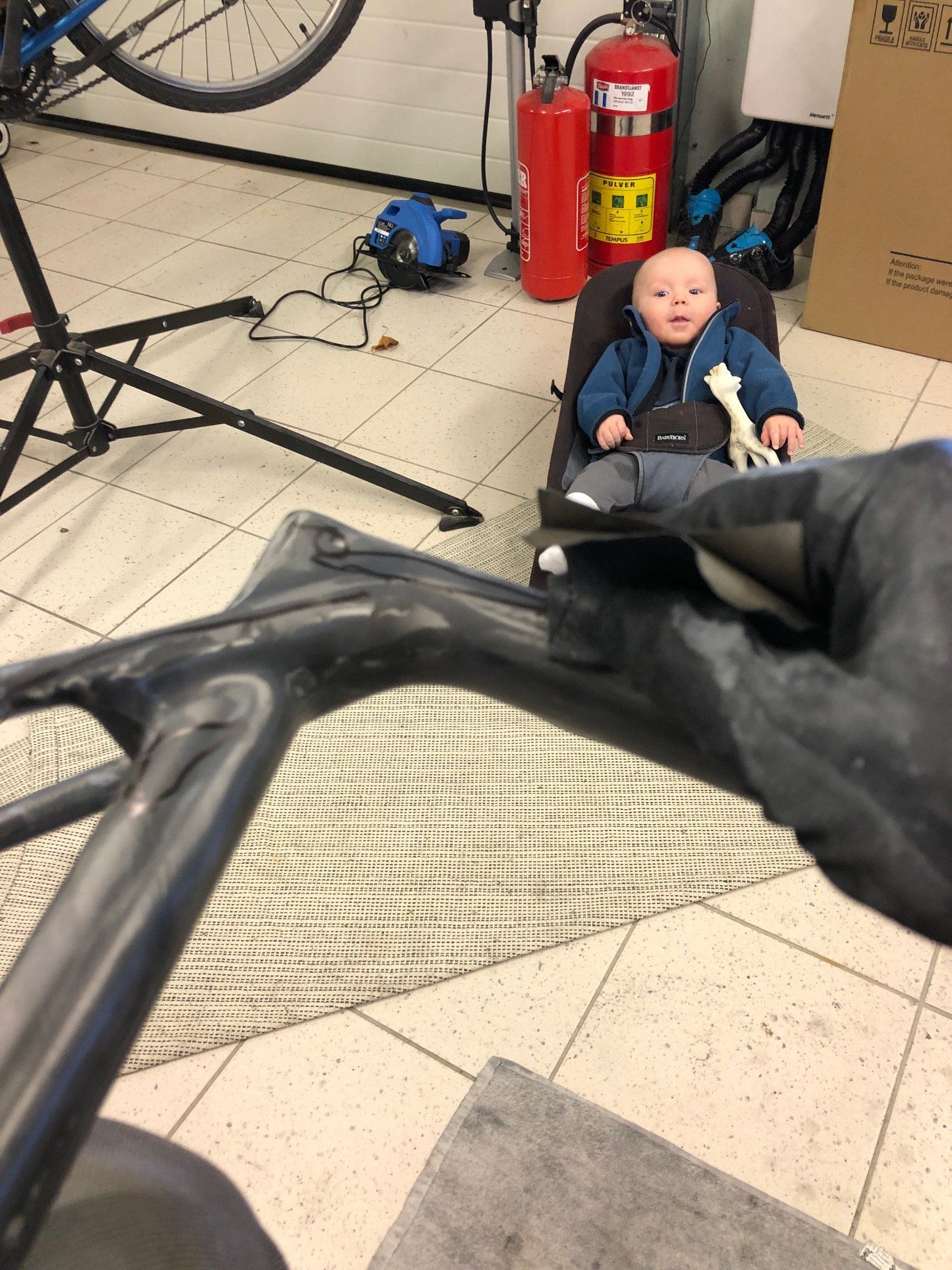

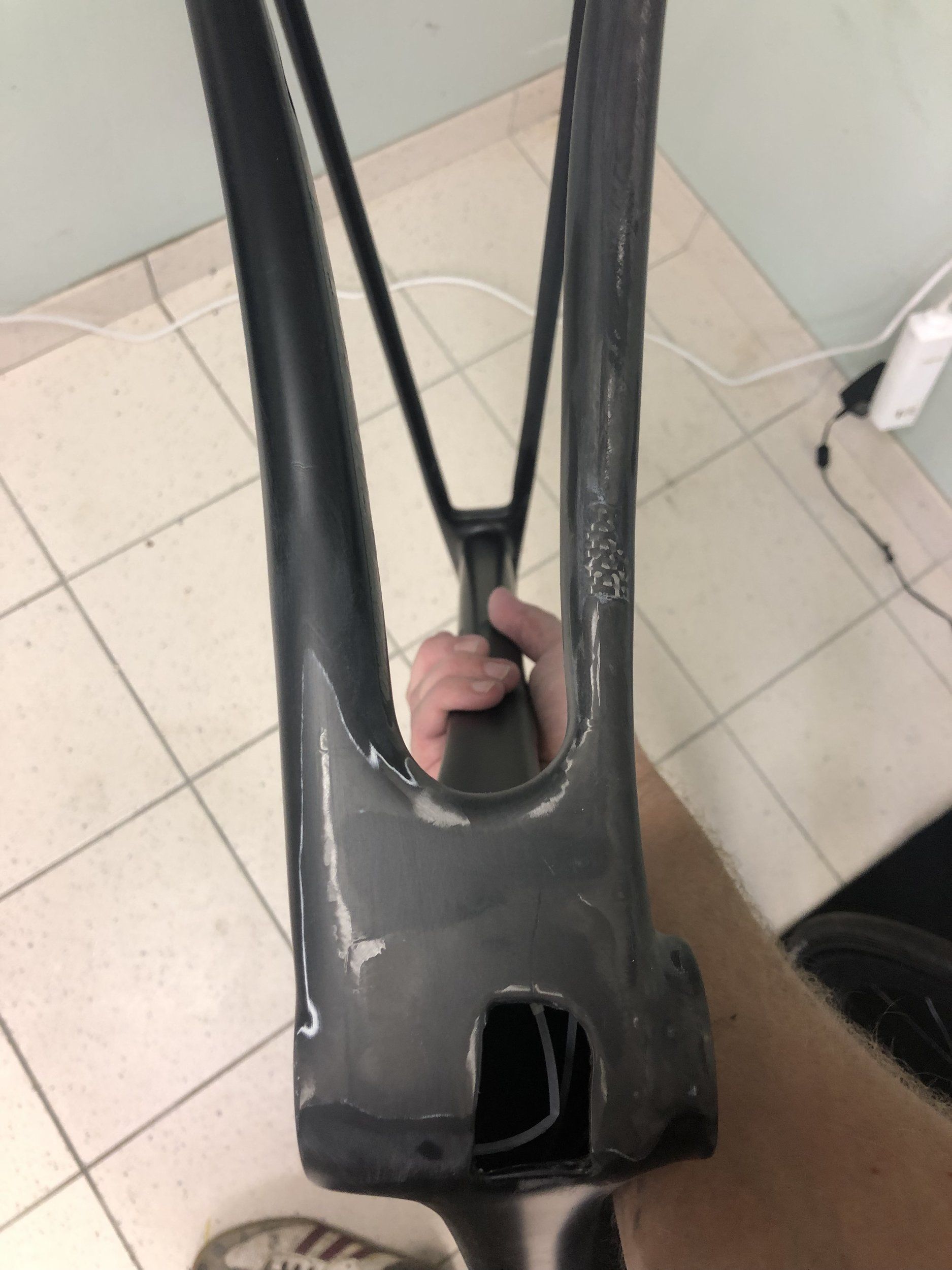

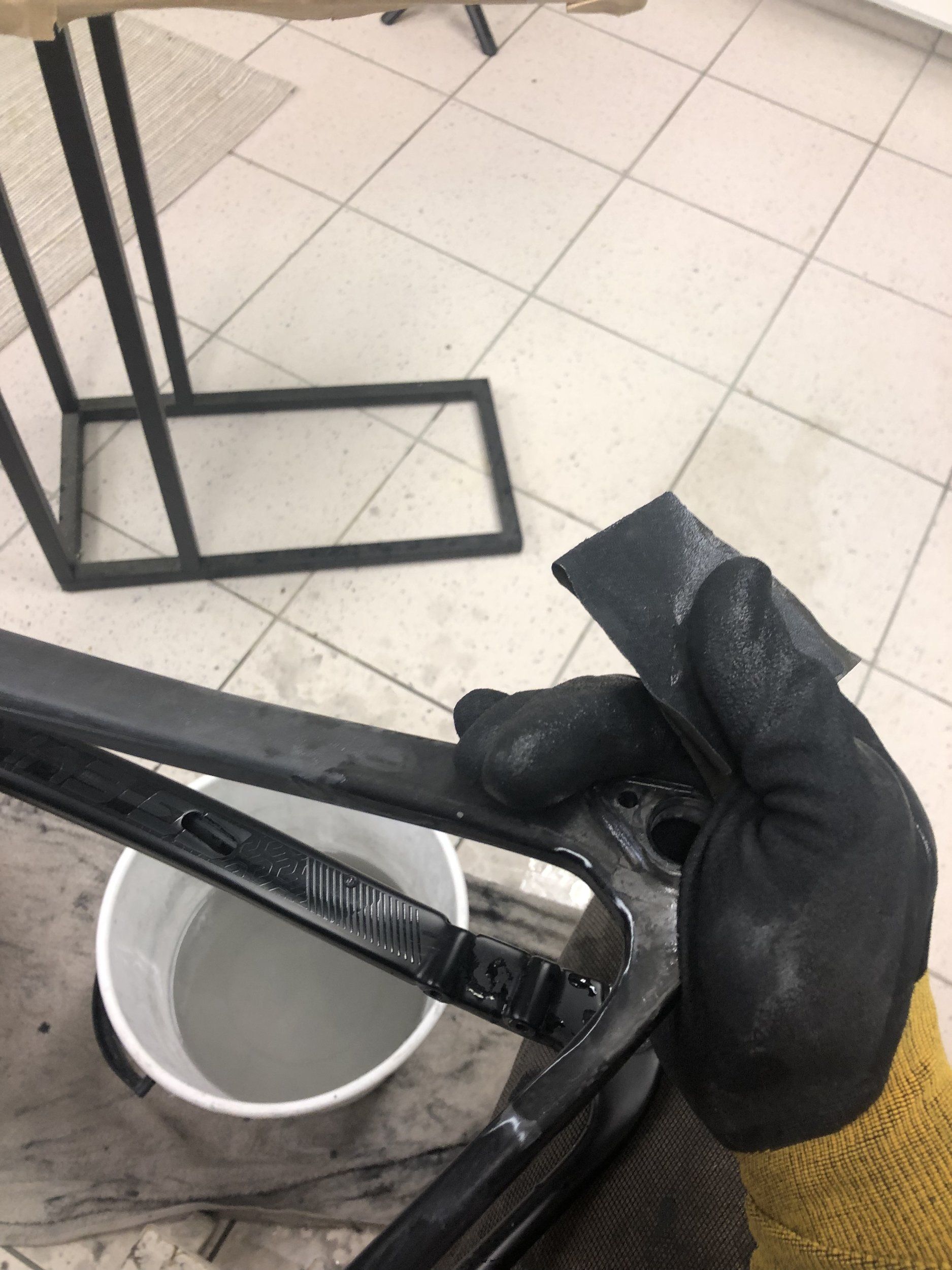

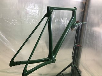

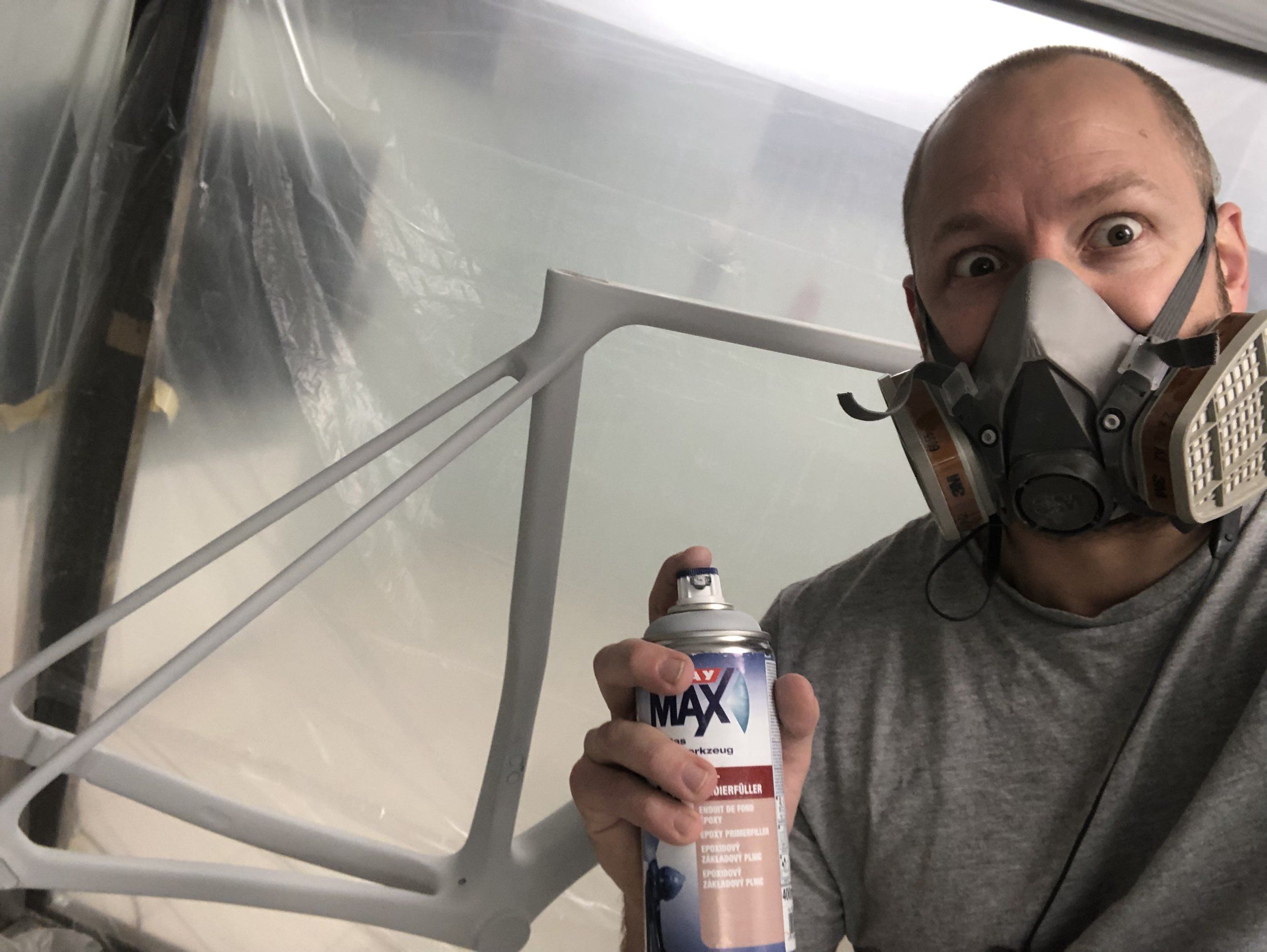

Projektet fortsätter. Efter ca 20h slipande var ramen ren från fabriksfärg och jag har nu lagt 2 lager primer och nu även min basfärg, grön. Nästa steg blir att maska inför att loggor och grafik ska på! ?
Visa bilaga 524391
Följer du ngn bra guide för det där? Har en aeroad som efter 6 säsonger börjat se lite ankommen ut...
Byggtråd - Ny landsvägscykel på kinaram
Ingen enskild utan har kollat på en mängd youtube klipp och läst på. Och testat på lösa rör. ? Kommer snart släppa en video påhela detta byggen (första delen blir målning, sen en andra del där jag sätter ihop hela cykeln. ?

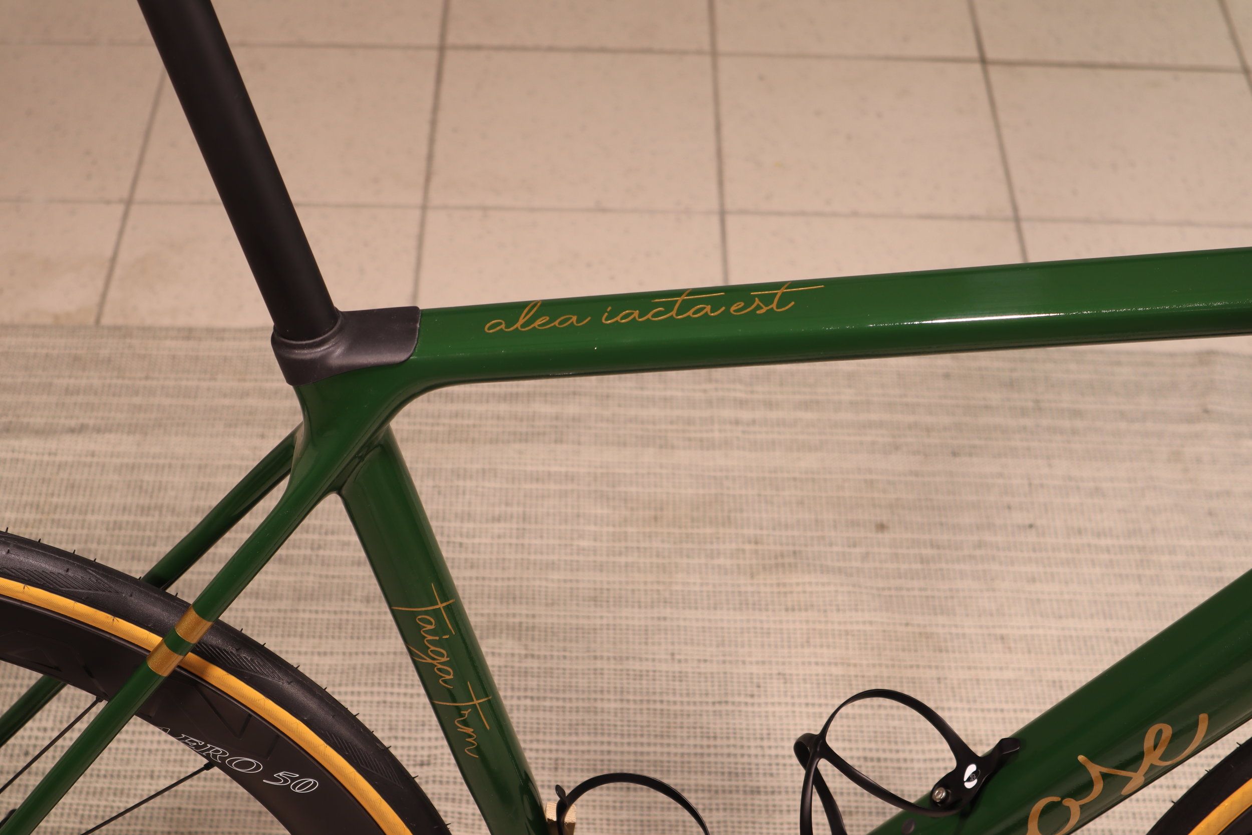

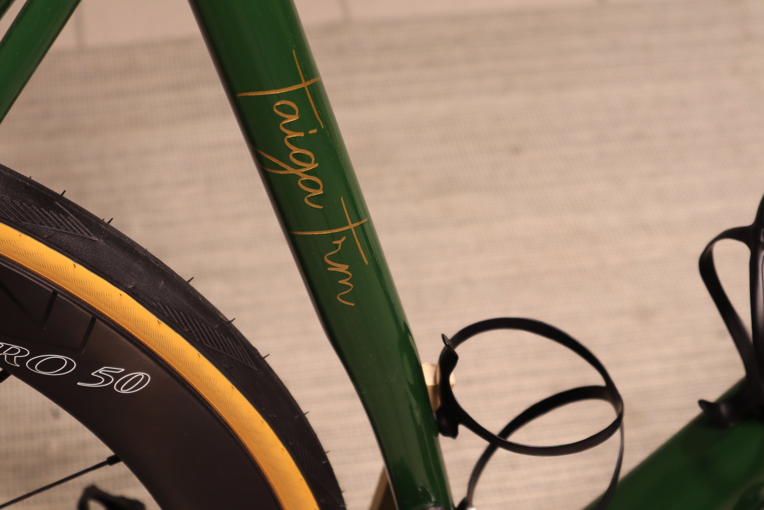

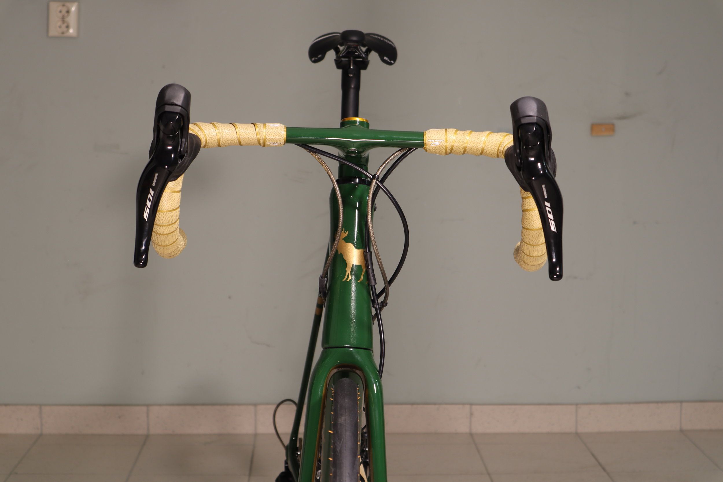

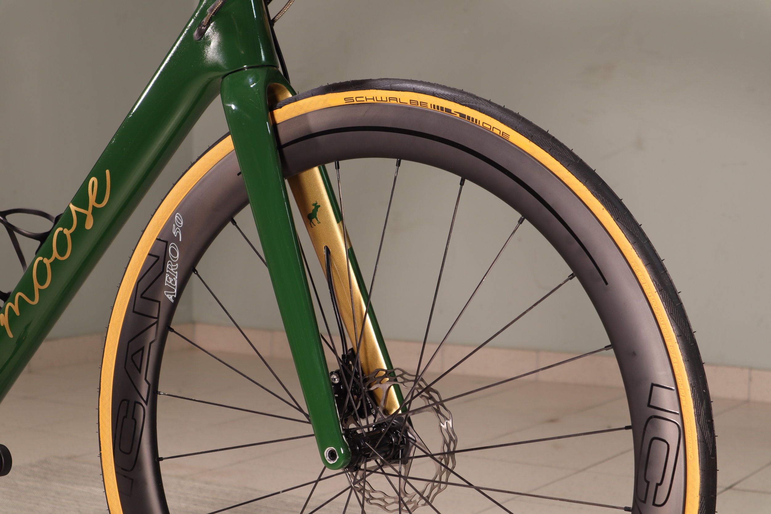

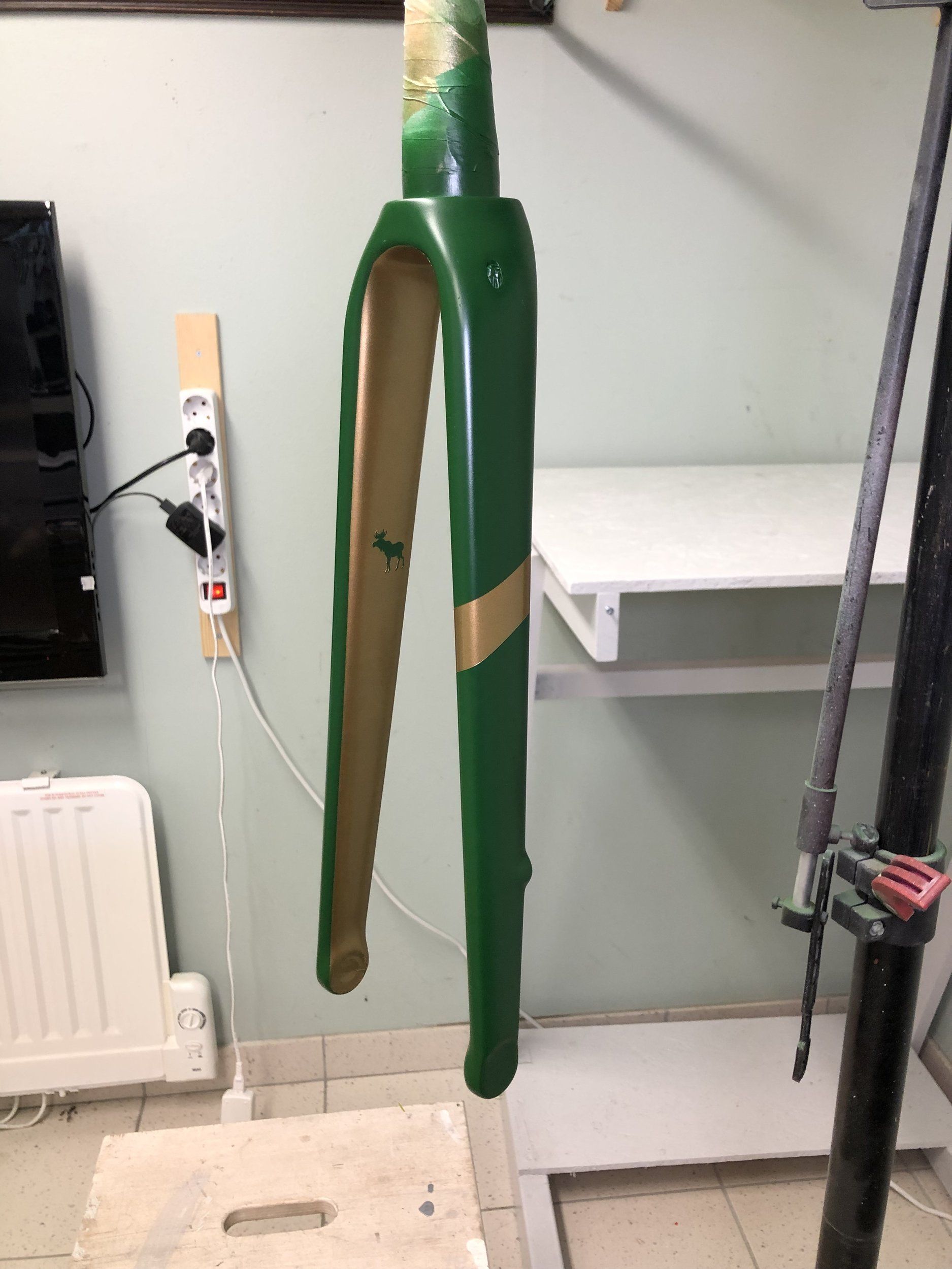

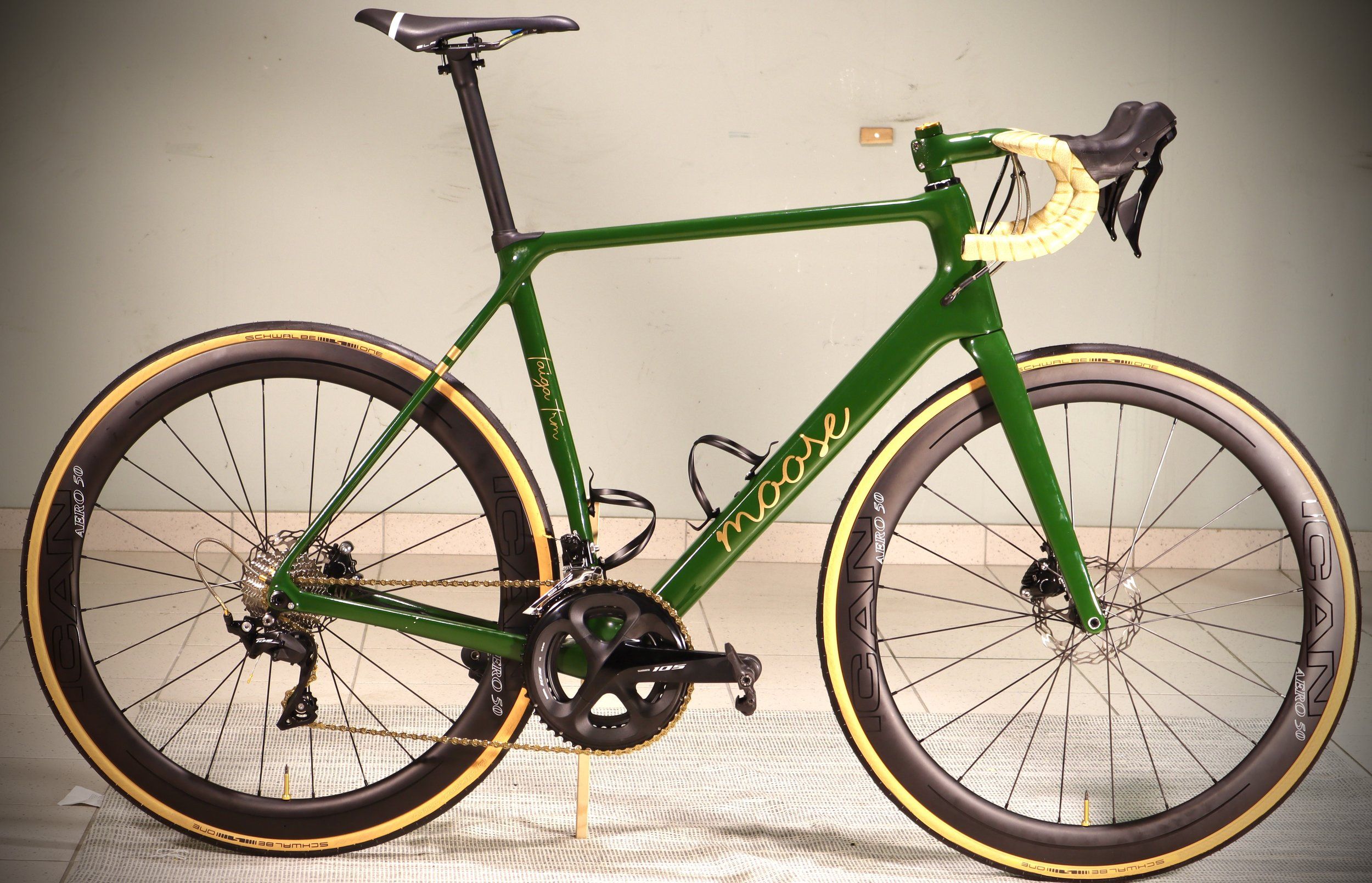

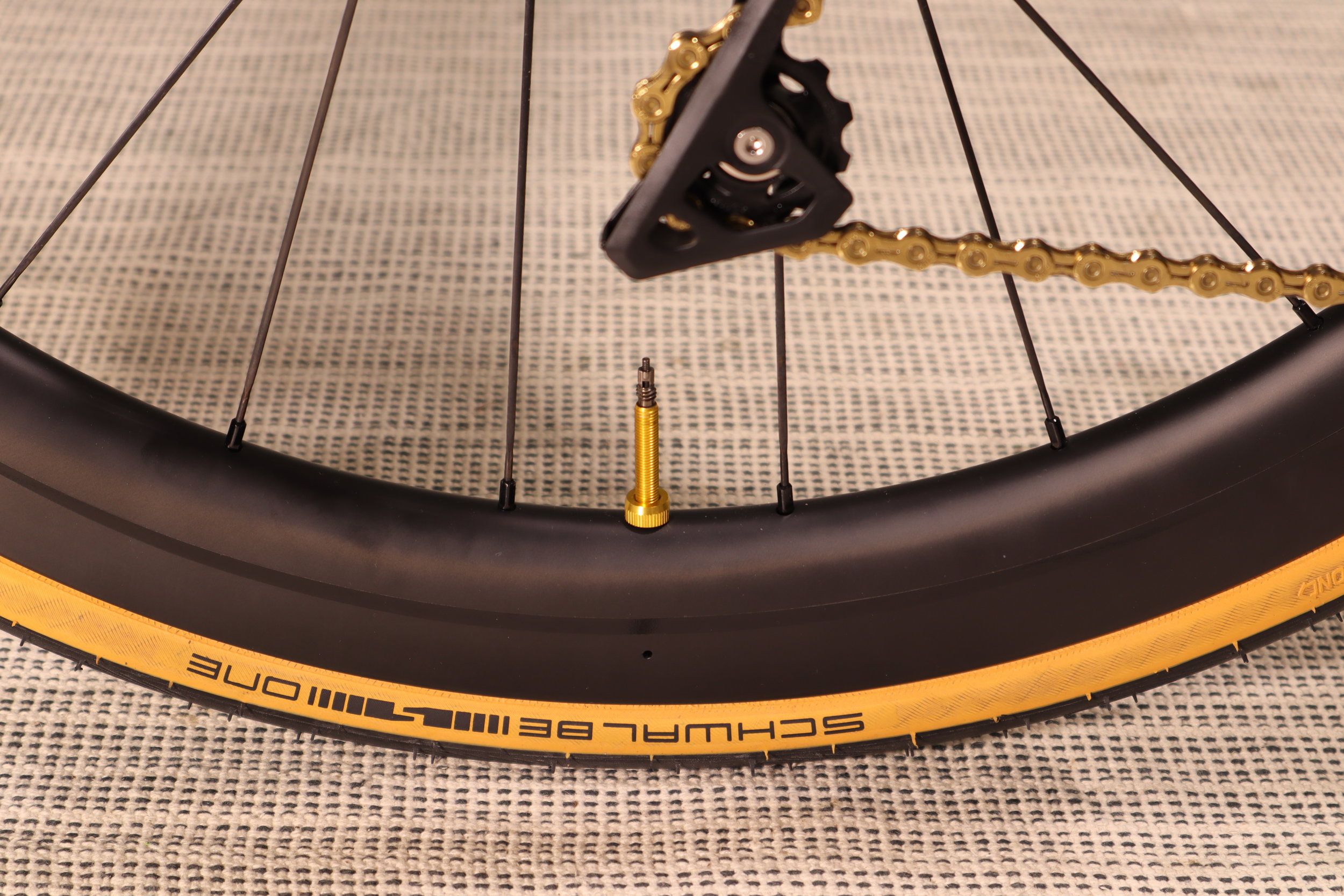

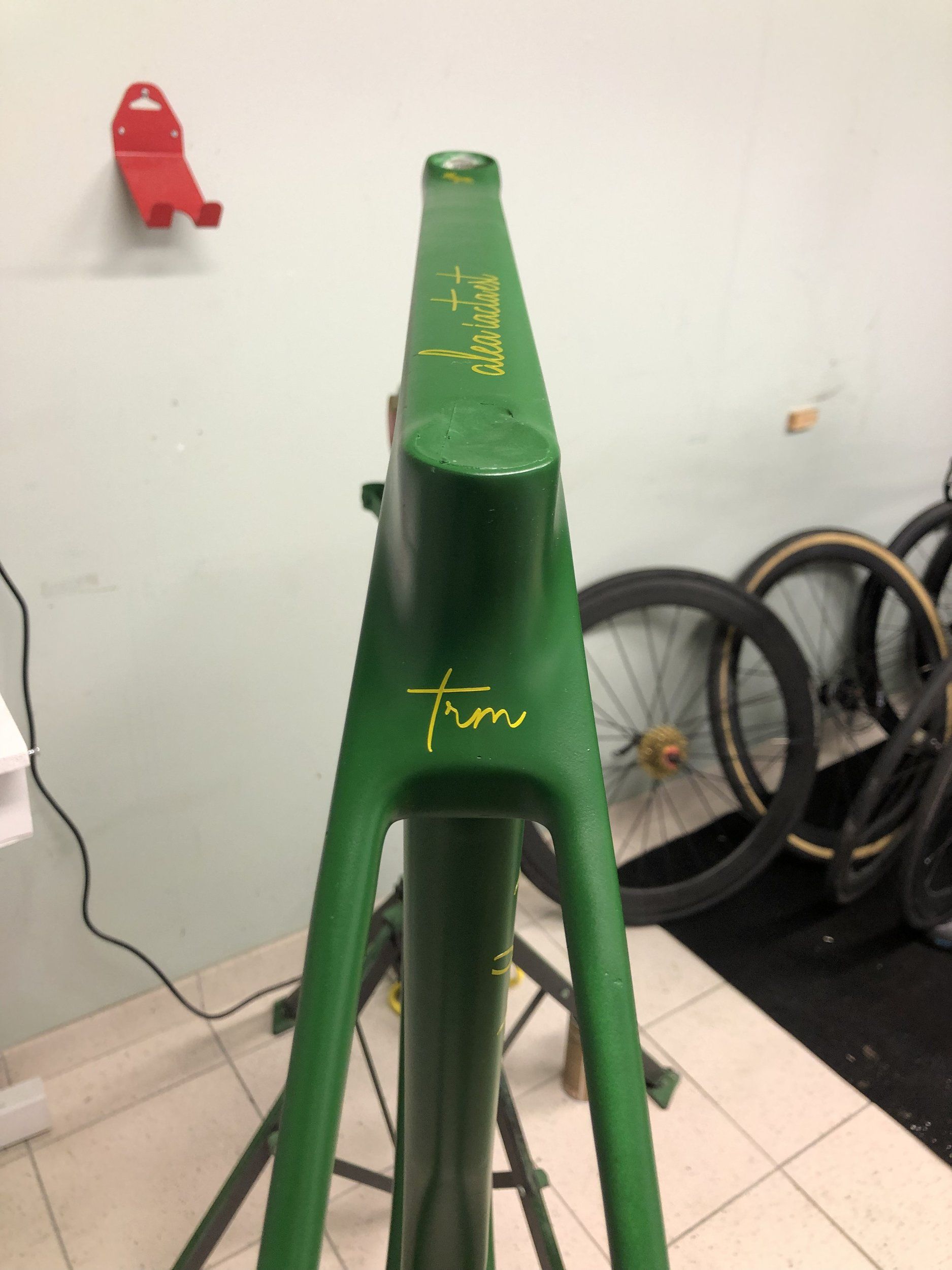

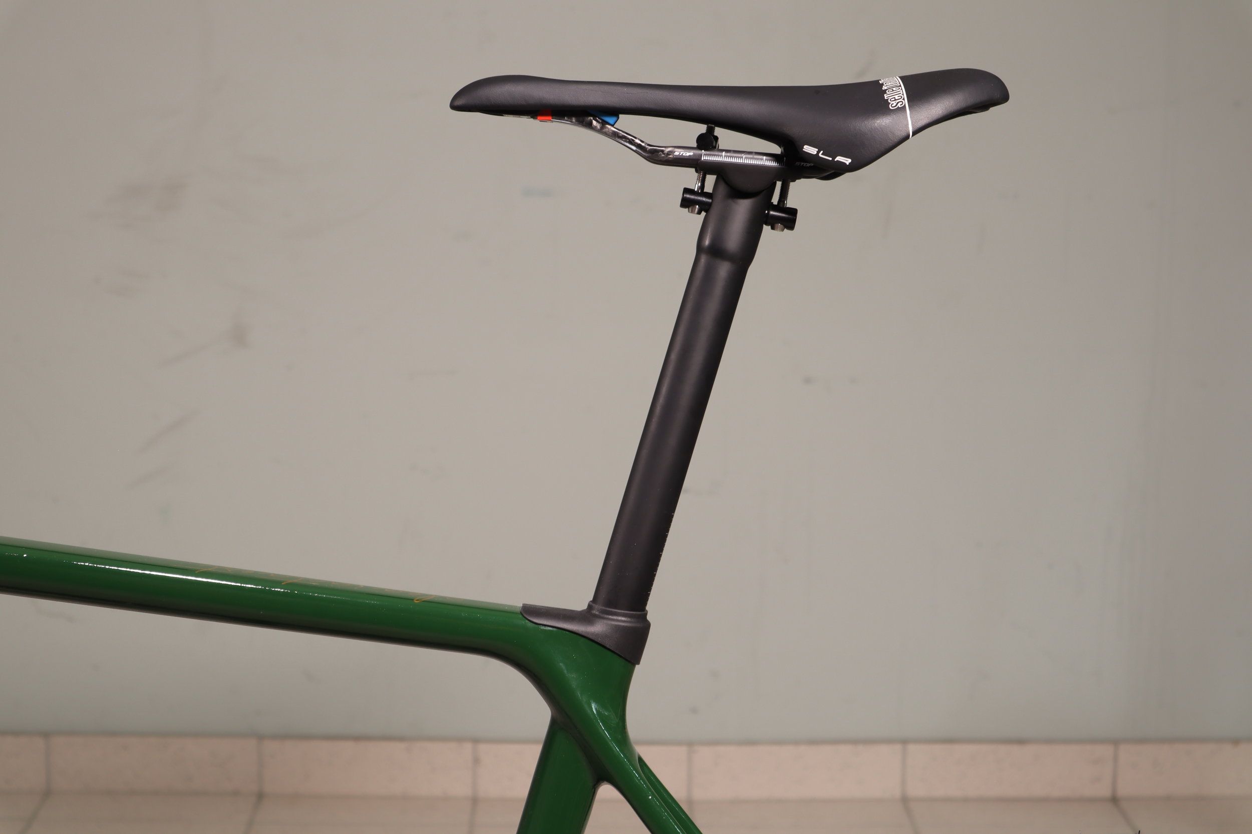

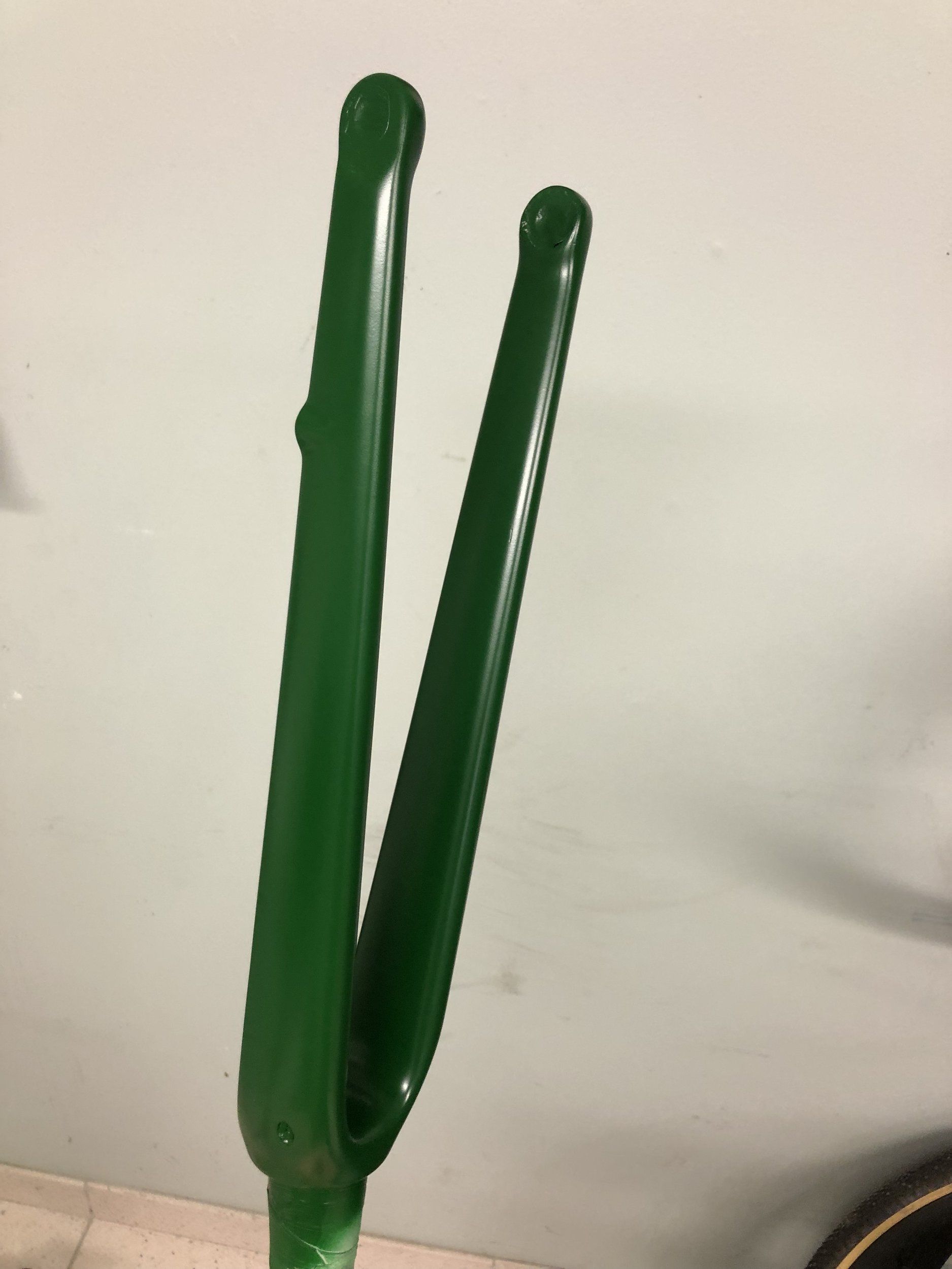

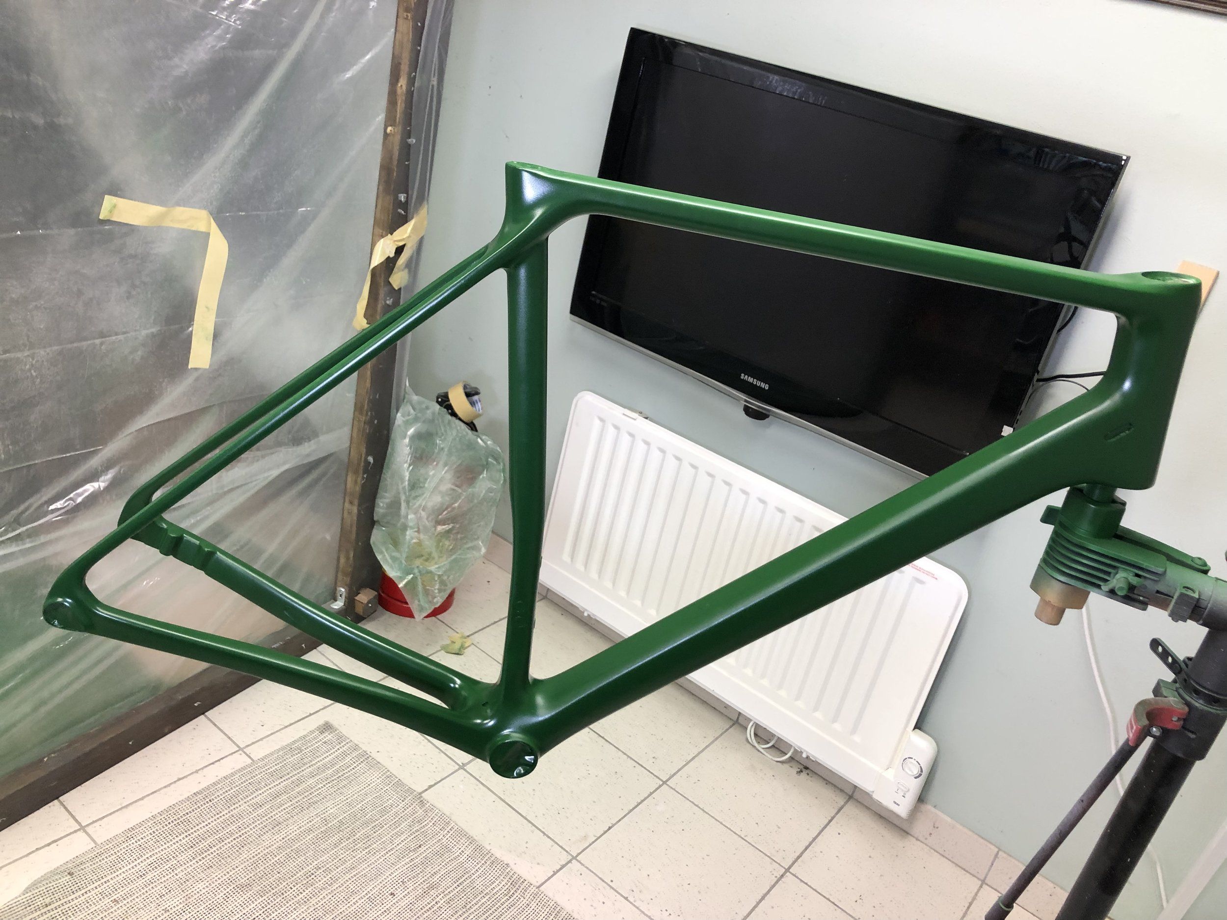

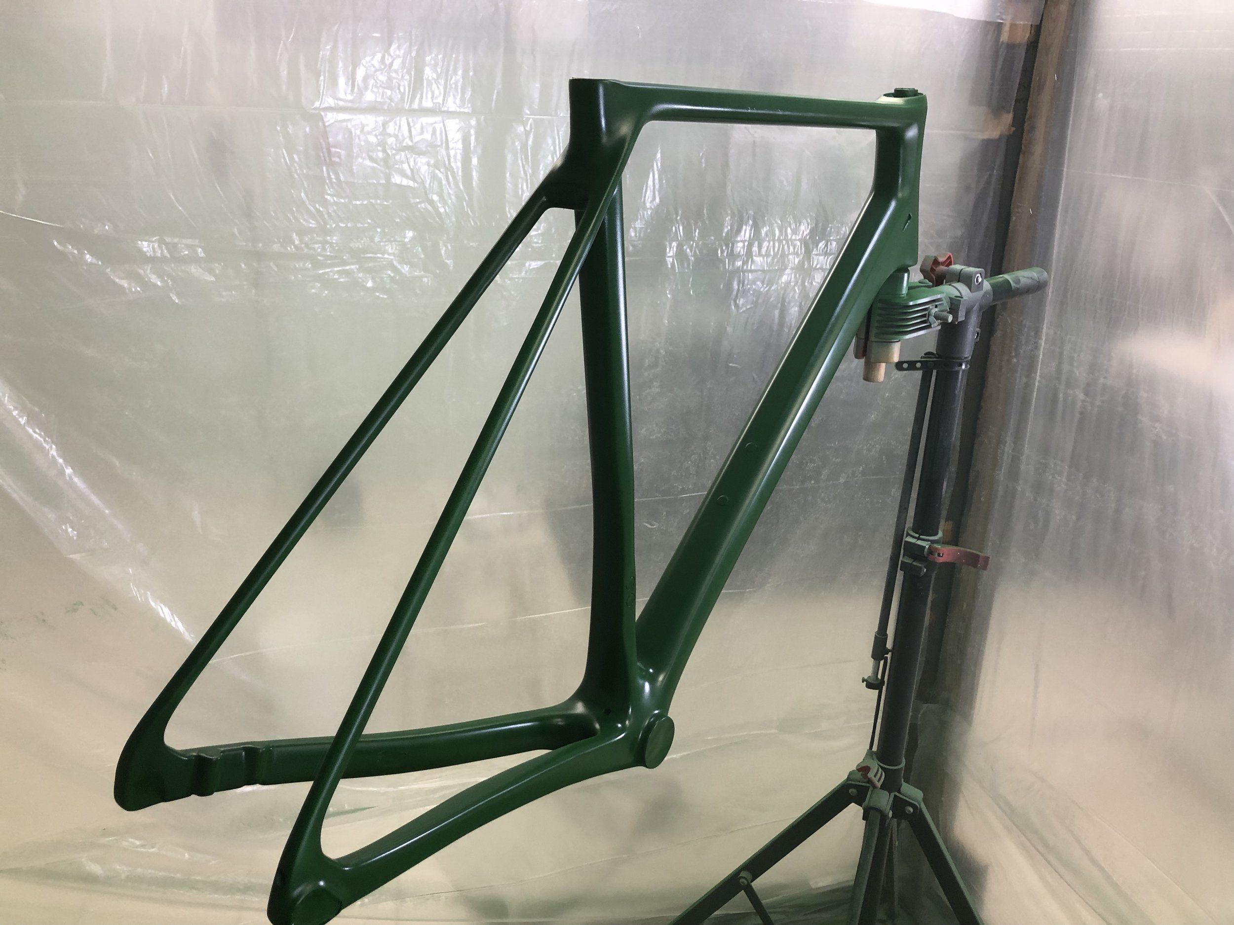

Lite bilder på resultatet.
    184.8 KB · Besök: 161
    345.4 KB · Besök: 162
    556.2 KB · Besök: 154
    259.1 KB · Besök: 186
    342.4 KB · Besök: 163
    590.4 KB · Besök: 167
    136.5 KB · Besök: 162
