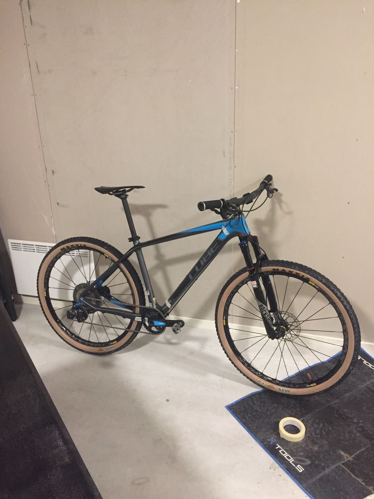

Det är nu 19 år sedan jag körde på en riktig xc hoj och efter att ha kört CV45 på en On-One Inbred SS så kändes det som årets CV90 borde köras på nåt mer trampvänligt.
Sixten Fors levererade en rad bra tips i en annan byggtråd och jag var inte sen att haka på.

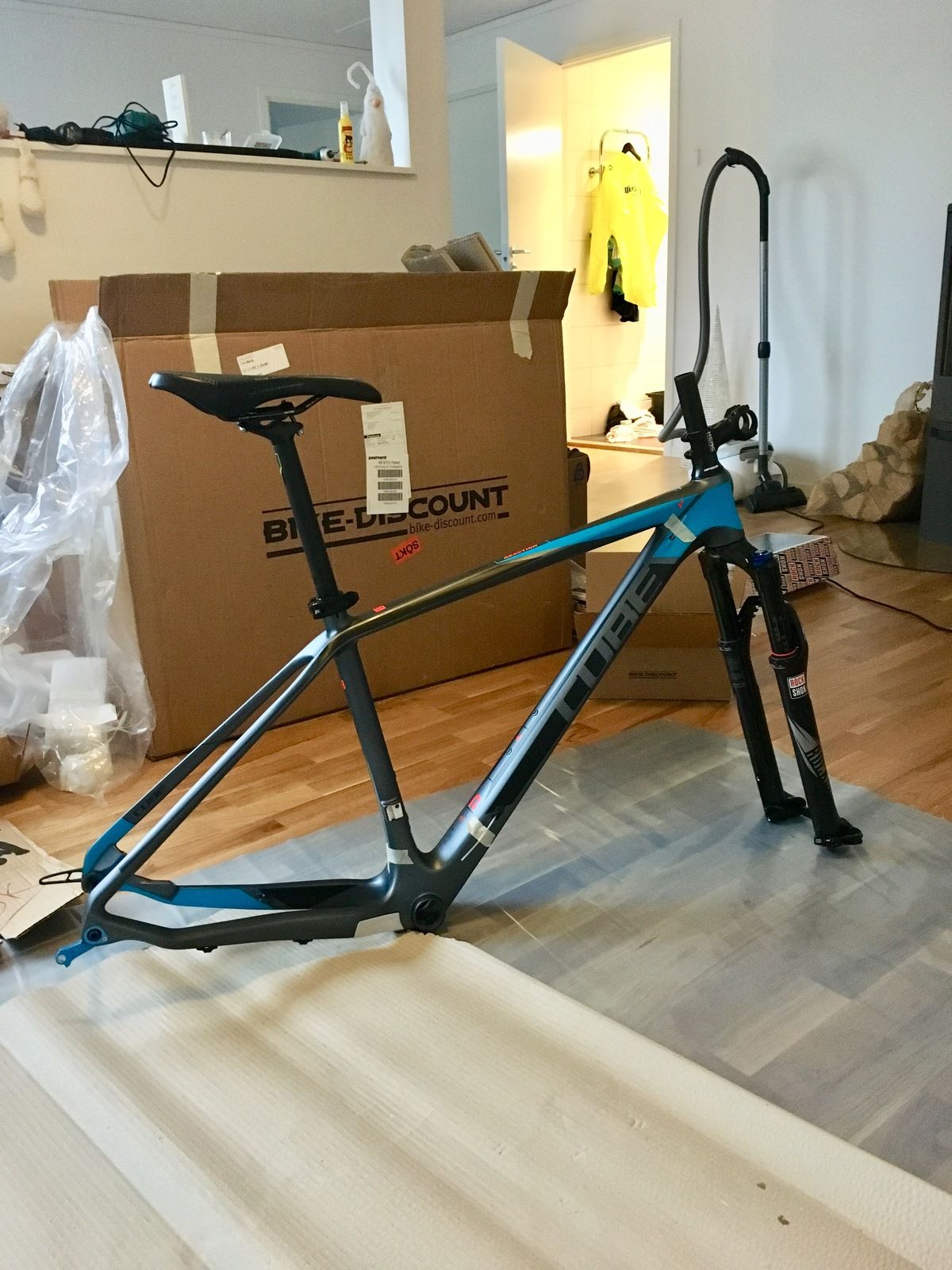

Ramen blev en Cube Reaction GTC på rea, samt lite andra prylar från samma tysk-shop. Snubblade även på en RS Reba RL på rea.
Drivlina och hjul har stulits från andra hojar i garaget och en fullständig spec kommer upp när bygget drar igång.

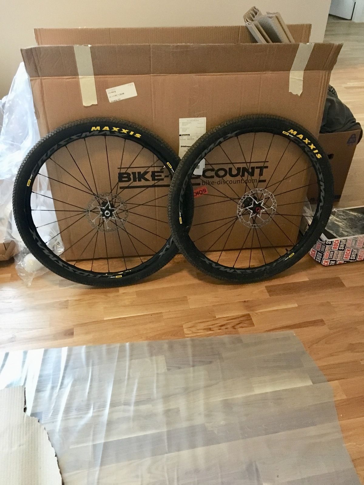

Vi har precis flyttat in i det nybyggda huset och min cykelverkstad är fortfarande utspridd i diverse förråd runtom i staden, men kunde inte hålla mig!
Plockade ihop det som inte krävde ett mekställ...
Passade även på att sno hjulen från CXen.

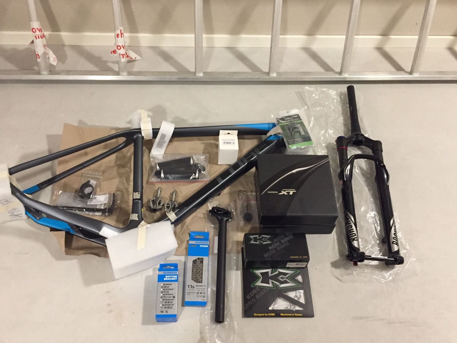

Och specen blir som följer:
Ram - Cube Reaction GTC Carbon 18"
Gaffel - RS Reba RL 27,5" 100mm
Styrlager - FSA Orbit Cube Edt.
Styrstam - KCNC Fly Ride C 70mm
Topcap & Spacers - Tune 3K Carbon
Styre - Nukeproof Horizon Carbon 780mm
Handtag - Crankbrothers Grifle Cobalt XC
Sadelstolpe - Cube Performance Carbon 27,2x350
Sadel - Deng-Fu carbon
Vevlager - Shimano XT HT2 PF
Vevparti - Shimano XT M8000 170mm
Framdrev - Superstar Raptor 36T Oval
Pedaler - XLC PD-S15
Kassette - Shimano SLX 11-42t
Kedja - Shimano XTR HG-901
Bakväxel - Shimano XT M8000
Hjul - Mavic Crossmax Elite
Däck - Maxxis Ikon Exo 27,5x2,2" Skinwall
Bromsar - Shimano XT M8000
Bromsskivor - KCNC Razor 160mm

Letar också efter en Reba till schysst pris. Så får man fråga vilken tysk webshop du hittade den på?
https://r2-bike.com/ROCK-SHOX-Suspension-Fork-275-650B-REBA-RL-SA-100-mm-QR15-tapered-black-2018
Fast jag gav lite mindre för den.

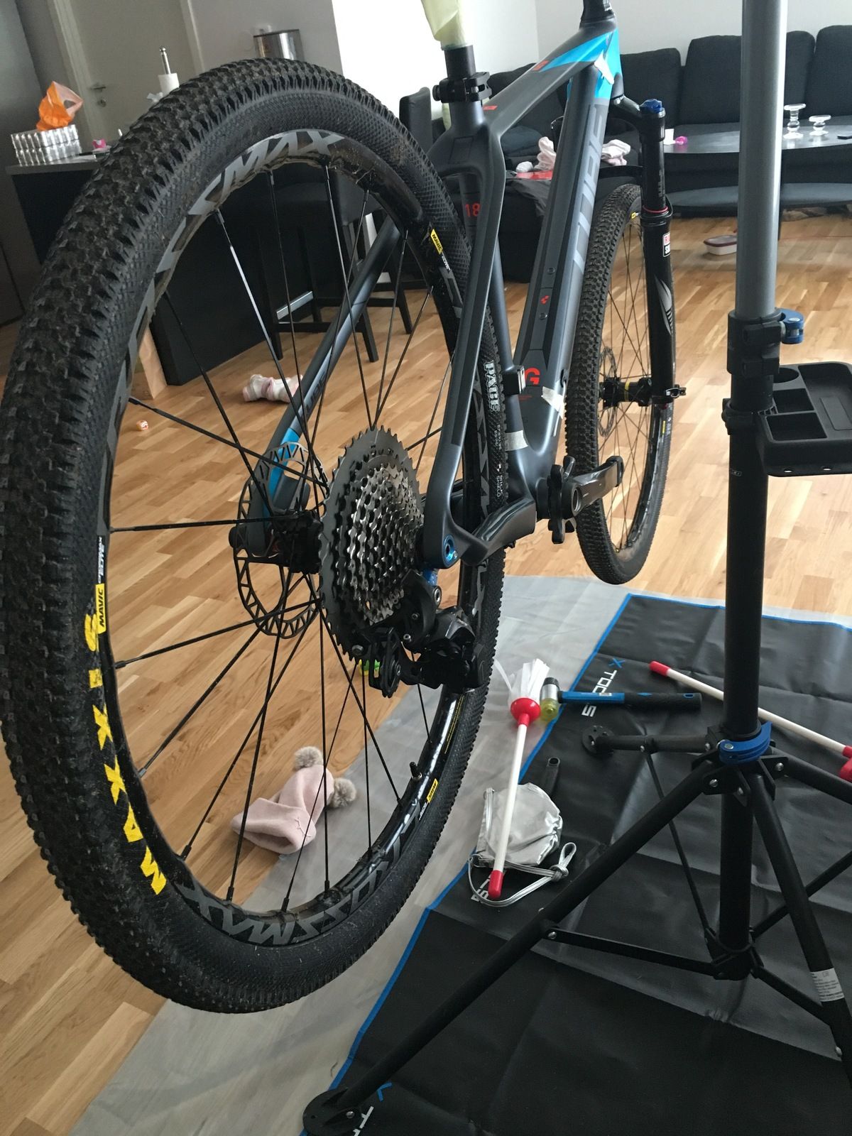

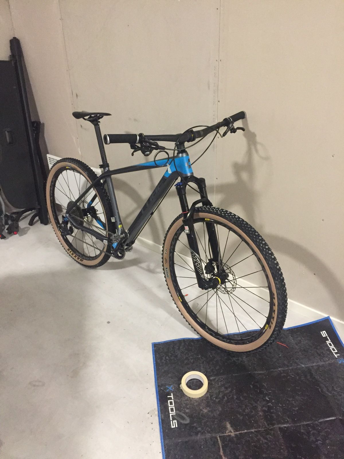

Då är vevlagret, vevpartit, kassett och bakväxel på plats.

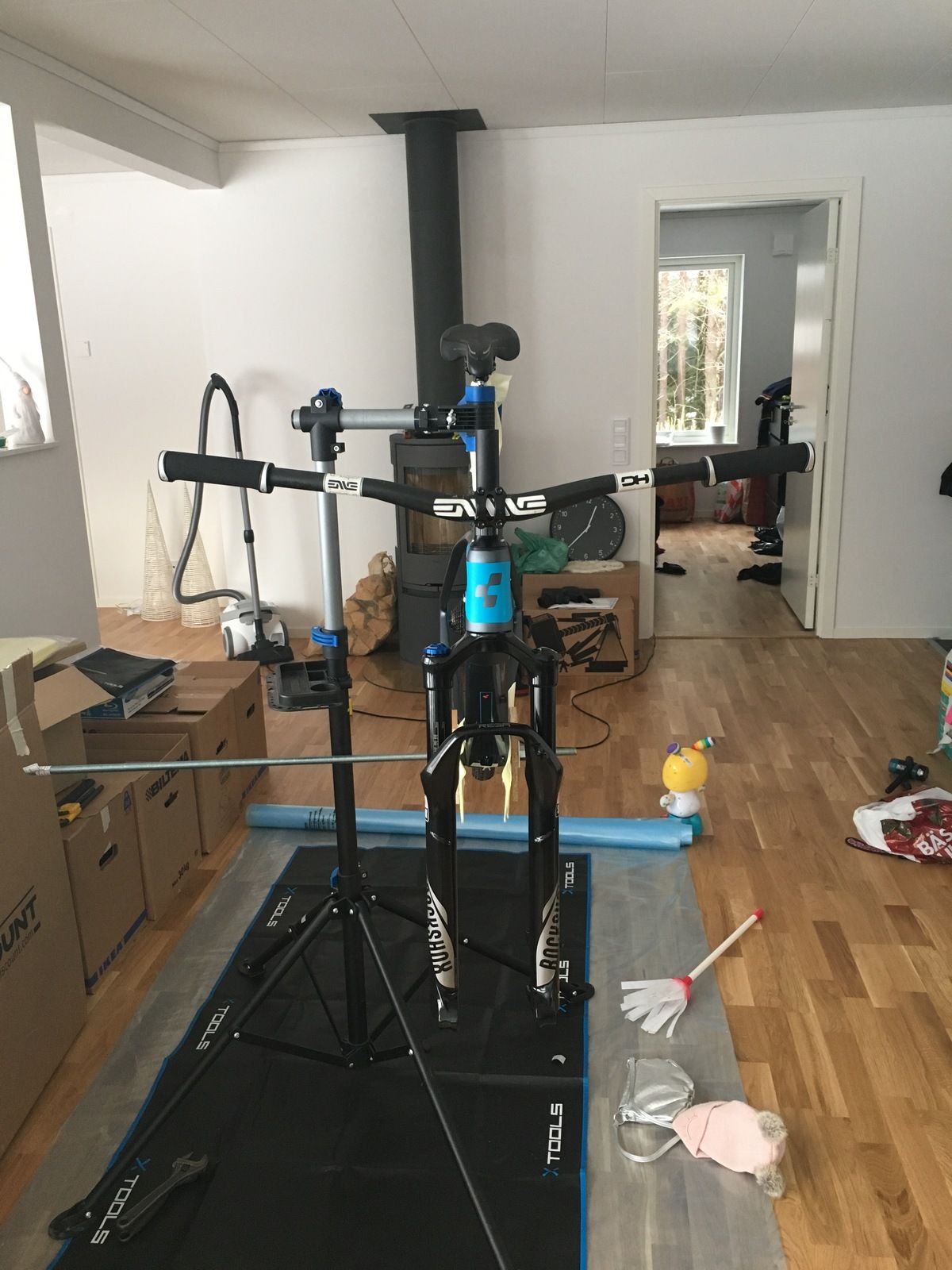

Blev inte allt för sexigt med Enve styret så ett nytt är på ingång.
[Byggtråd] Paco goes XC
fredrik168 sa:
Va fan!! Har du inte börjat skrapa bort färgen än? Blir ju svårare ju mer grejer du skruvar dit!!!
Räcker nog inte med att skrapa bort färgen om jag ska ner på 4,57kg(eller va fan Dangerholms Scott väger)?
