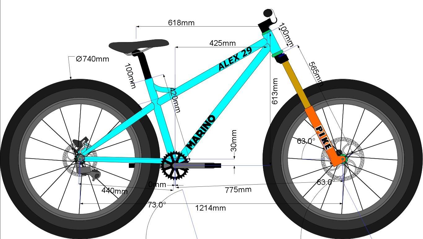

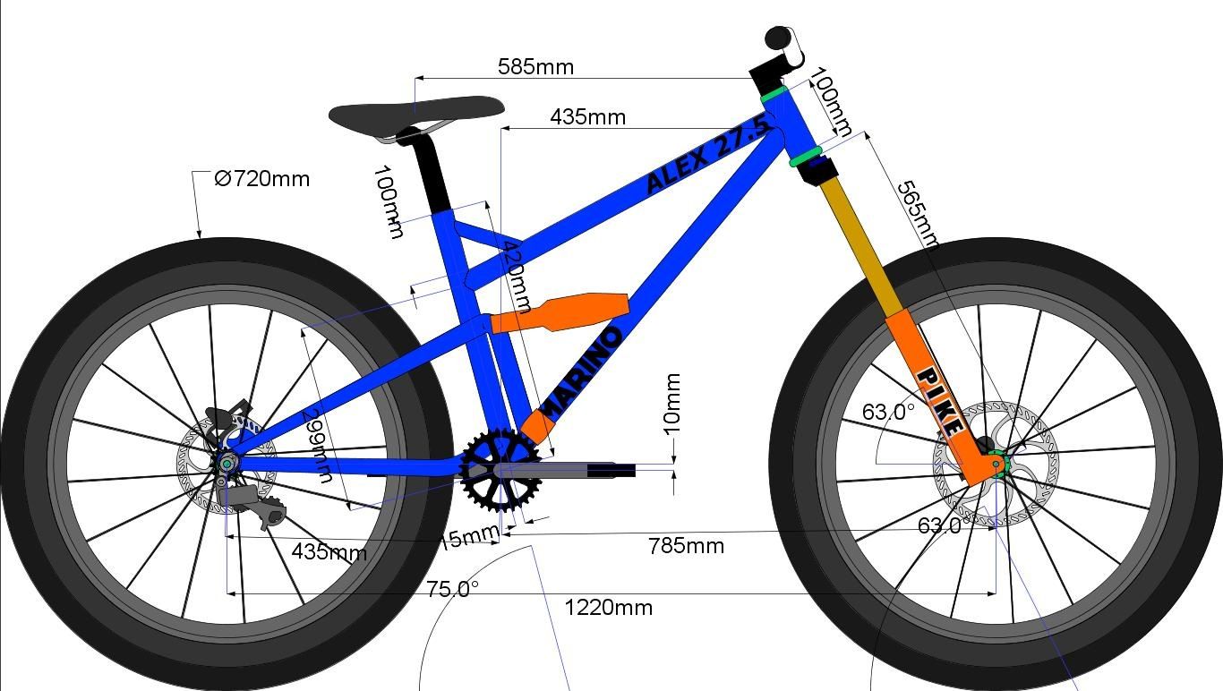

Efter fyra år på lika många Nukeproof hojar så var det dags för en förändring och det självklara valet blev så klart Marino. Var på gång redan i höstas med en FS men drog i handbromsen då jag kände att Megan skulle funka en säsong till men suget på stål blev för stort. Gillar dock NPs hojar så pass mycket att jag har kopierat geon från Mega275 och Scout290 rakt av.
Specarna blir iaf:
Gaffel - DVO Beryl 27.5+ 170mm Boost
Bakdämpare - DVO Topaz T3
Hjul - DT Swiss H1900(för stunden)
Däck - F: Maxxis Minion DHF 2.5" B: Maxxis HRII/Ardent 2.4"
Bromsar - TRP Slate T4
Skivor - KCNC Razor 180mm
Vevar - Shimano XTR M960 m 32t Wolftooth
Dropper - Brand-X Ascend XL 150mm
Sadel - Reverse Fort Will
Styre - Enve DH 760mm
Stam - Answer Atac 40mm
Handtag - Deathgrip
Bakvävel - Shimano XT M8000
Kassett - Sram X1 XG-1180
Gaffel - DVO Diamond 140mm
Styre - Race Face Next R 800mm
Stam - Acros Gothic 40mm
Handtag - Deathgrip
Bromsar - Shimano XT M8000
Skivor - Shimano XT RT86 180mm
Hjul - Spank Oozy 395+
Däck - F: Maxxis Minion DHF 2.3" B: Specialized Slaughter Grid 2.3"/ Ardent 2.3"/ HRII 2.3"
Vevar - Shimano SLX m 34t Wolftooth
Taco - Carbocage
Bakväxel - Shimano XT M8000
Kassett - Shimano XT M8000 11-42t
Sadel - Selle Italia Cross X1
Marino ska börja med ramarna idag så det är bara att vänta på uppdateringsbilder.....

Kul! Följer med stort intresse. Såg några ritningar på Marinos bord som verkar vara dina :)

29 a ht är bra skit :) Men långa kedjestag....Blir stabil åndå när de är långa å flacka kommer bli svår att få upp på bakhjulet kan jag tro...
Får väl rycka i styret ordentligt då;)

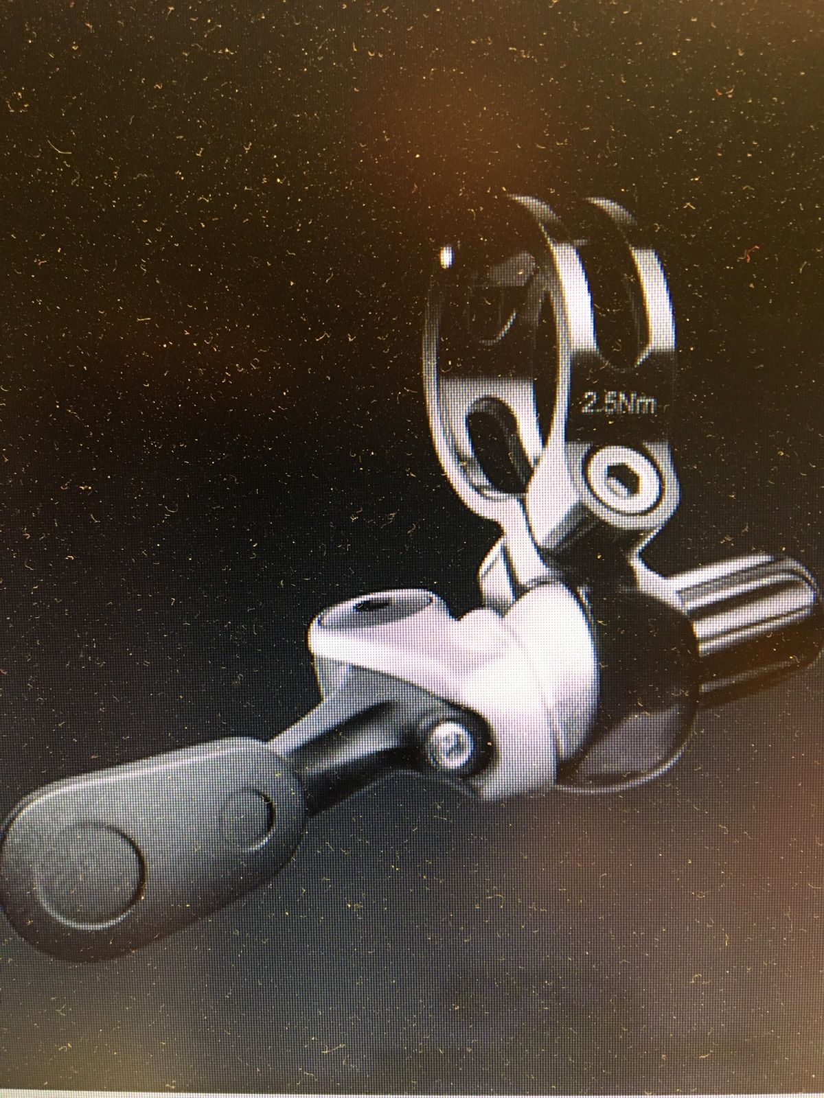

Dropper då?
Har kört bara kört Reverb hittills och har egentligen bara haft problem med en stolpe men det känns som att det är dags att titta på nåt annat. Funderade lite på DVOs Garnet men stolpen är för lång i 150mm varianten. Brand-X är ju billig och bra men.....
Brand-X med annan remote är trevlig. Jävla bakvänd montering bara.
Yep är najs, men dyr, behöver också annan remote än den som följer med.

Brand x kommer med två olika remotes, en fulvariant och den här http://www.chainreactioncycles.com/...end-lever-kit-shifter-1x-gears-/rp-prod149026
Den är då riktigt najs!

Dropper då?
Nja, jag håller inte med. Den är sjukt glappig. Den kräver att man drar vajern på fel håll. Den har inte något lämpligt ispec fäste.
Följdfråga, har du testat wolftooth eller bikeyokes remote? Milsvid skillnad. Mycket enklare installering med klippt vajer i remoteänden. Behöver inte hålla på att mäta o mickla en massa för att de ska bli bra. Osv.

"Problemet" med att köpa en annan trigger till brand x-stolpe är ju att det ökar priset med upp till 50% eller mer....
Jag tycker växeltyp-triggertypen är ok till brand x, inte perfekt, men bra nog för budgeten...

Gällande remote till droppern så lägger jag gärna lite extra på den för att få det bra. Brand-X + Wolftooth blir nog kalas;)

Marr; Nej jag har inte provat med någon av dom. Men den som följer med är inte så dålig som du beskriver. Jag upplever inget glapp på någon av mina som är något att klaga på. Och klarar jag installera deras remote så klarar vem som helst det för jag är riktigt kass på att meka ;)
Natalia har brand-x / wolftooth på sin bird, inte lite action varianten. Det fungerar riktigt bra!
Jo, i jämförelse är den tvärkass ;) Vid tillfälle ska jag visa dig :D
Beskrivningen känns bara en aning onyanserad med tanke på att original remoten faktiskt fungerar bra. De du nämner kan säkert vara en aning bättre, men det gör ju inte automatiskt att den därför blir "sjukt glappig" eller "tvärkass"! Paco gör givetvis som han vill och jag hoppas han blir nöjd oavsett ?

mikipedia_ sa:
E13 remoten är riktigt najs! Kolla även på CaneCreeks, fått mycket bra omdömmen i engelska forum.
Jag har cyklat med en CC Dropt ihop med en Brand X i några månader nu men skulle inte köpa en till om det behövdes. Jag stör mig på att varje skruv på reglaget kräver ett annat storlek insex (5st om jag minns rätt) och att flera skakades loss innan jag satte loctite på alla. Om man inte bara måste har de justeringarna som Dropten erbjuder skulle jag titta på något annat.
Bontrager Drop Line-reglaget är den som oftast får mest beröm på andra fora och kostar under 200kr.
mikipedia_
[Byggtråd] Paco och de två peruanerna
Luthman Photography sa:
Skulle jag köpa en dropper idag så hade jag valt en E13. Lätt att meka med, inte en massa luft/oljetäta grejer som kan börja läcka och jävlas.
Visst är den lätt mekad, men verkligen inte glappfri i sidled? Skulle nog hellre köpa en till Reverb än en e13. Då är det illa?
Paco
mikipedia_ sa:
Hur illa?
Skitilla!
Usch Usch Usch!!
marr sa:
Alltså får det bli en bikeyoke stolpe, bra remote med :p
Känns rätt skönt att ha andra som tar beslut åt mig;)
