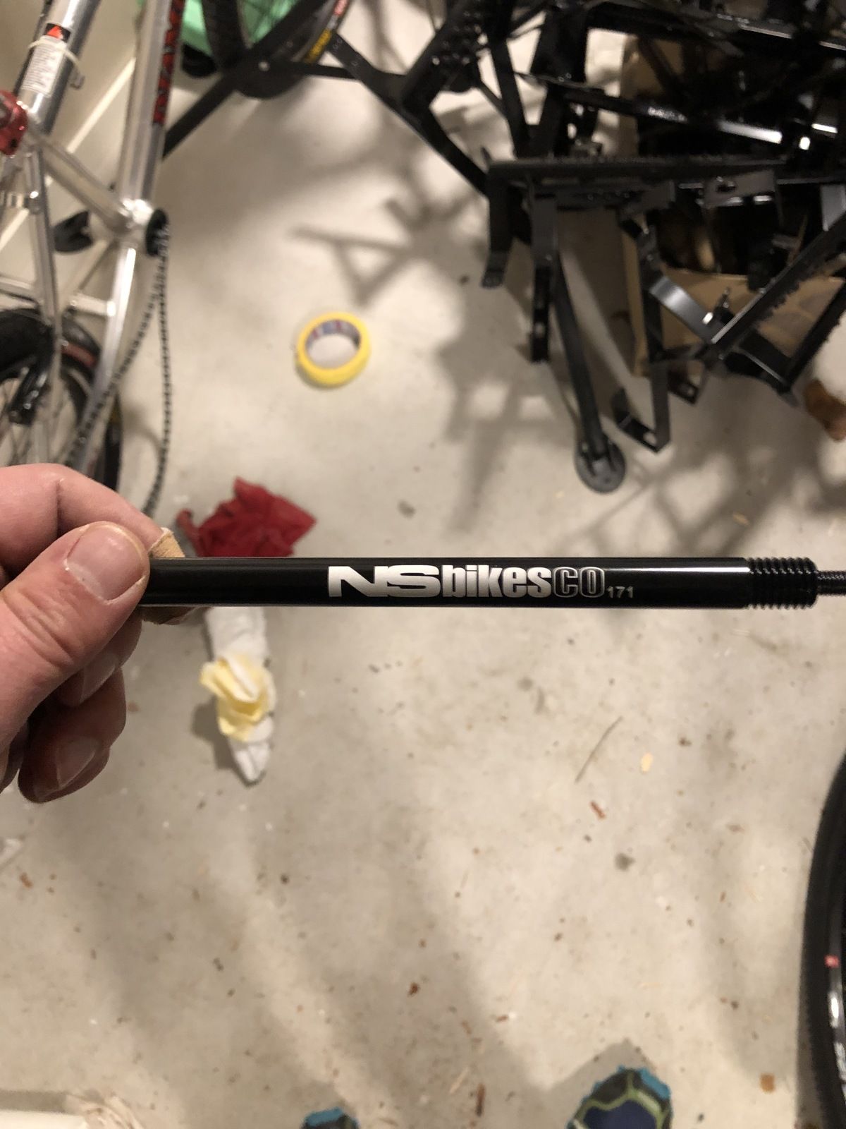

Ram från Octane One och axlar från NS

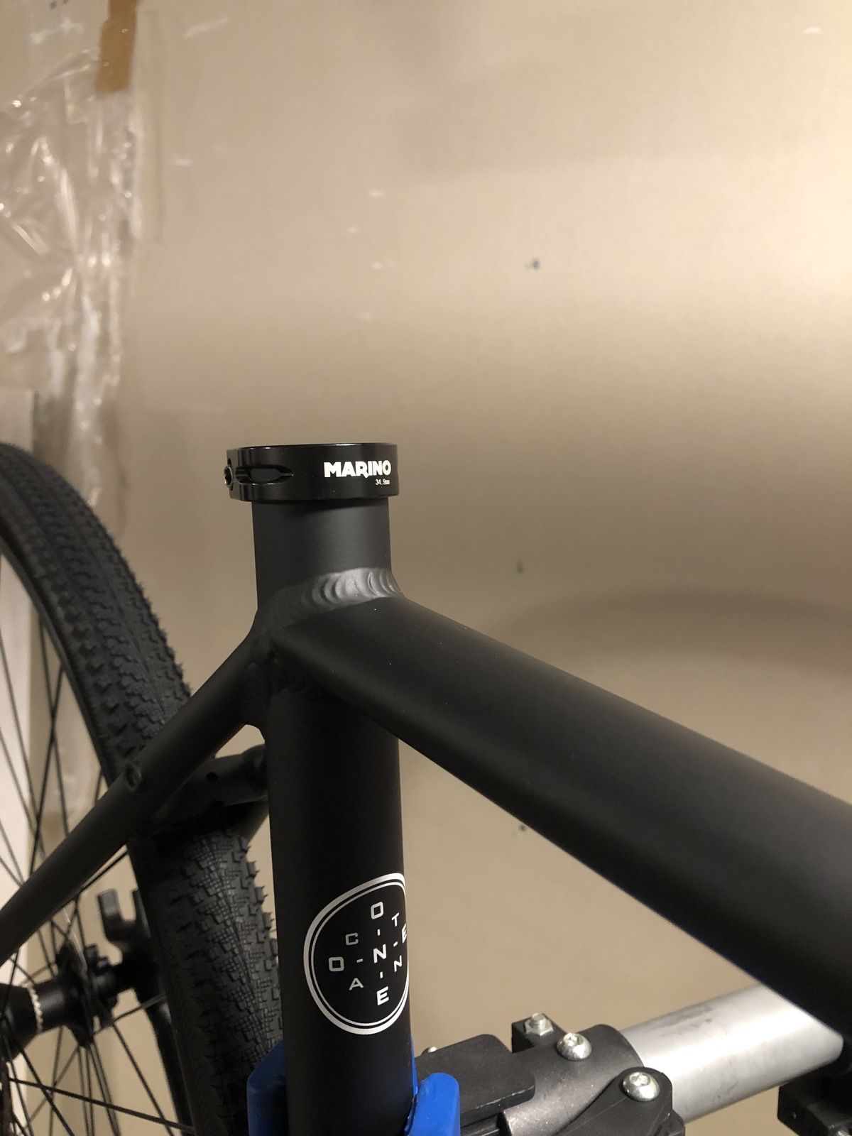

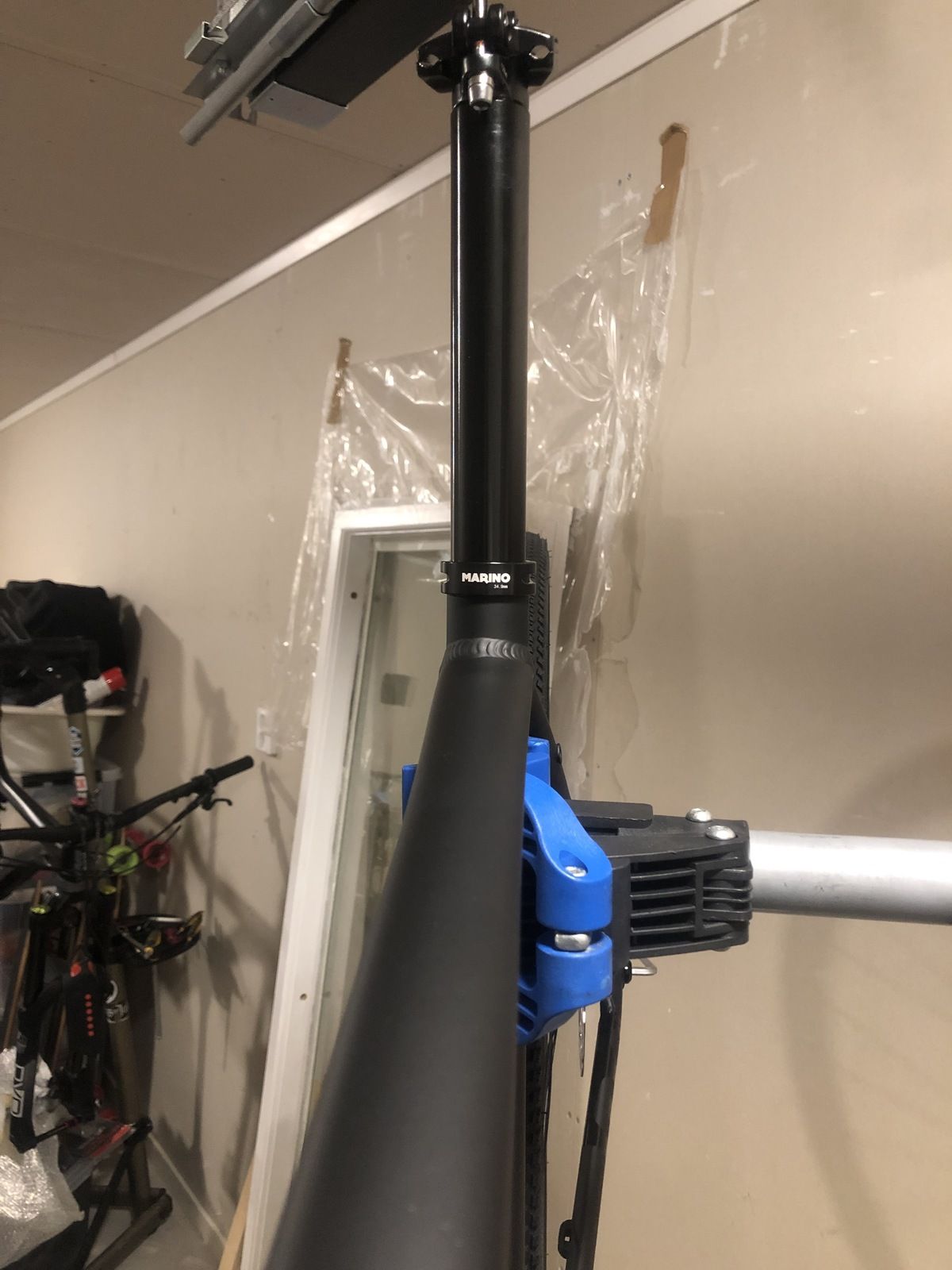

Den extra sadelklämman från Marino kom till användning iaf.

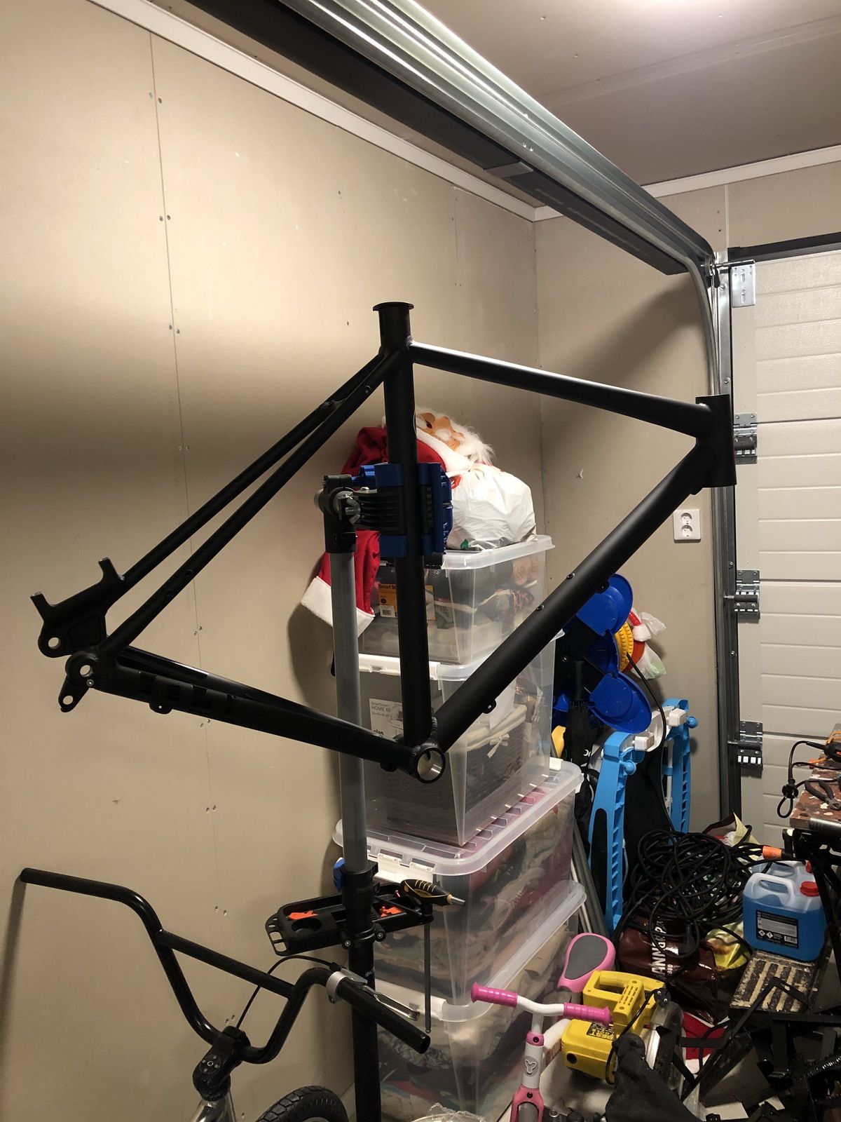

Vilken underbar dag!!
Paketet från Bikester kom en dag tidigare men tyvärr så hade dom missat att få med frambromsen.

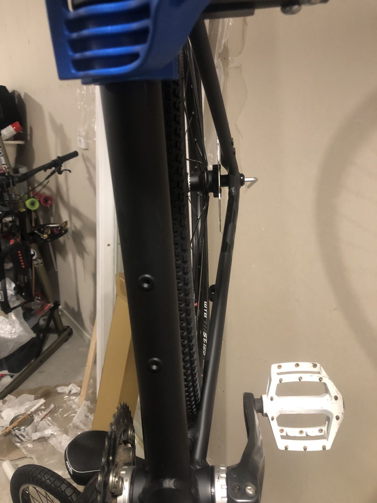

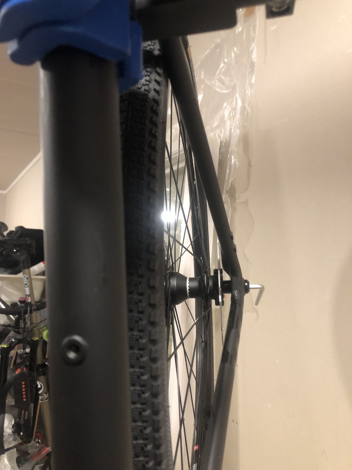

Dessutom så är ramen sned.....
[Byggtråd] Pendlarhärke
Är det inte bättre för Marino att mäta upp ramarna han tillverkar, innan de skickas över halva jorden?

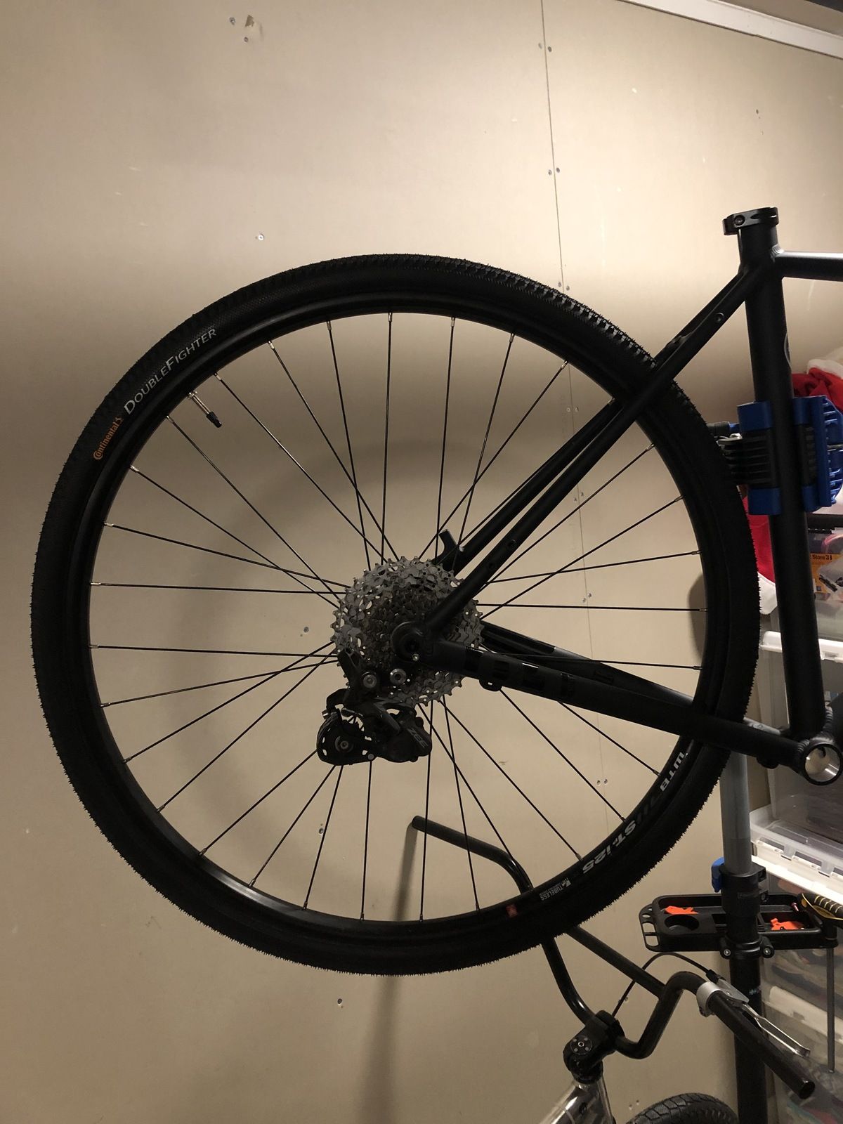

Hmm......visade sig att mitt bakhjul bara behövs dishas om. Testade med bakhjulet från Roadwrathen och det snurrade fritt med bra marginaler.
CRC godkände reklamationen och skickade en fraktsedel precis innan jag gick ut i garaget för att packa ner ramen......

Jag har fått lära mig att standardrådet när man misstänker en skev ram (åtminstone bakre del av ramen) är att prova med hjul åt båda hållen, det är ett enkelt prov för att se om det är problem med ramen eller hjulet.
/Håkan

Ja det känns ju lite fånigt att jag inte tänkte på det.?

De flesta av oss gör liknande saker, åtminstone en gång
Men tog du det dåligt centrerade hjulet från en annan cykel?
Om du gjorde det så kan det kanske vara läge att kolla den ramen.
/Håkan

Hjulet som dishas om kom från ett hjulpar som jag fick med på köpet när jag köpte hjulen som sitter på Roadwrathen.

Crocko sa:
Tappat bort dish verktyg och ekernyckel? :)
Det behövs bara ekernyckel (+ lite olja där ekrarna går in i nipplarna)
För när man vänder på hjulet i riktstället/ramen ser man (dubbla) centreringsfelet.
Behövs det är det bara att lossa på ena sidan och spänna på andra.
/Håkan

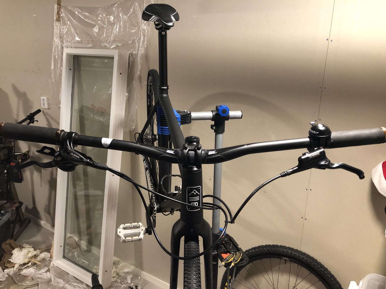

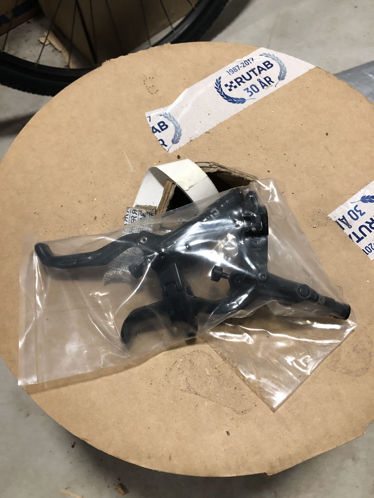

Med nydishat bakhjul och prylarna från Wiggle hemma så var det bara att fixa resten.
Kanske inte är så sexigt med olika bromshandtag men har ju handtagen från Slate4:orna liggandes.....
....just därför är inte slangarna kapade än;)

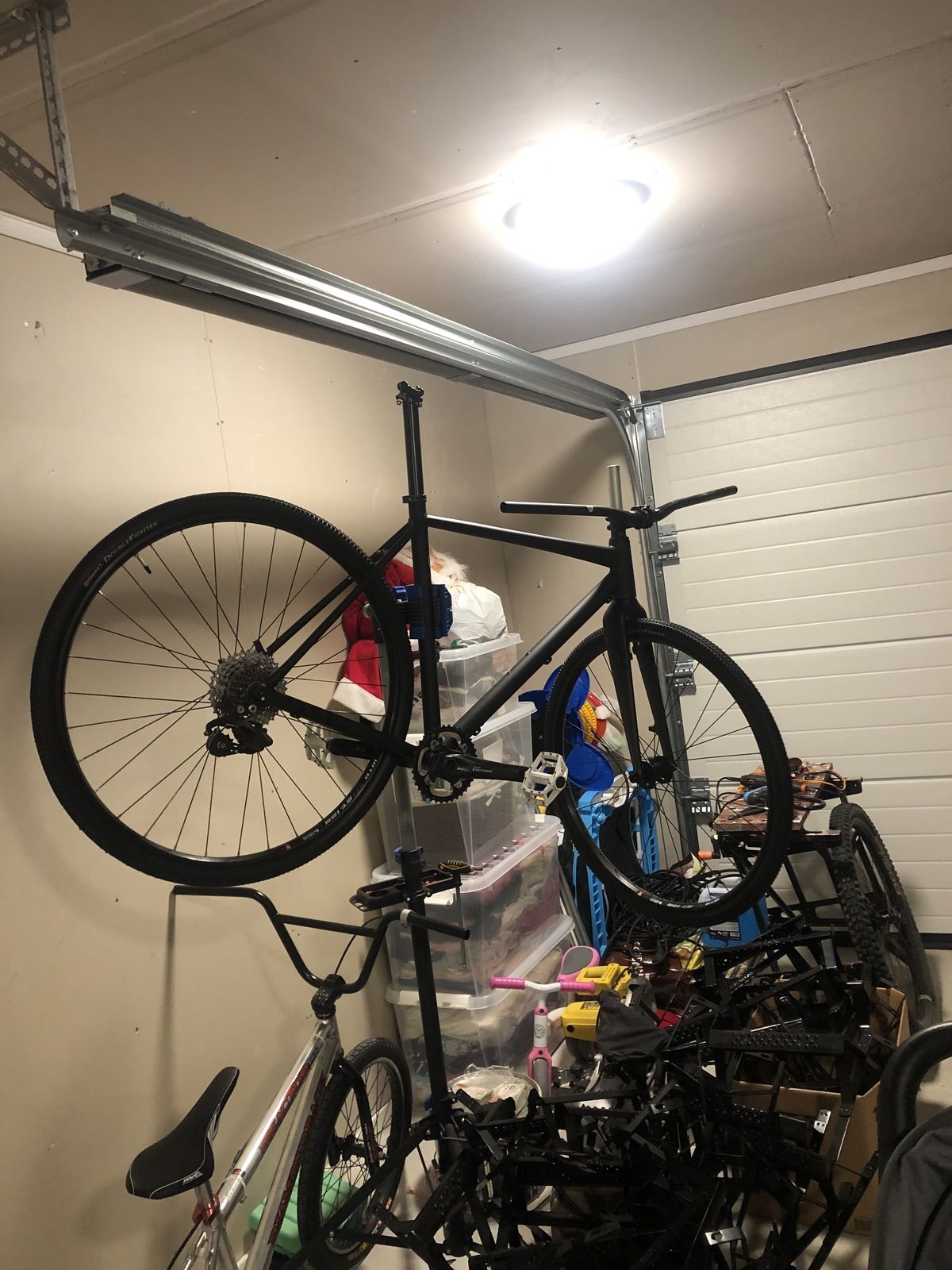

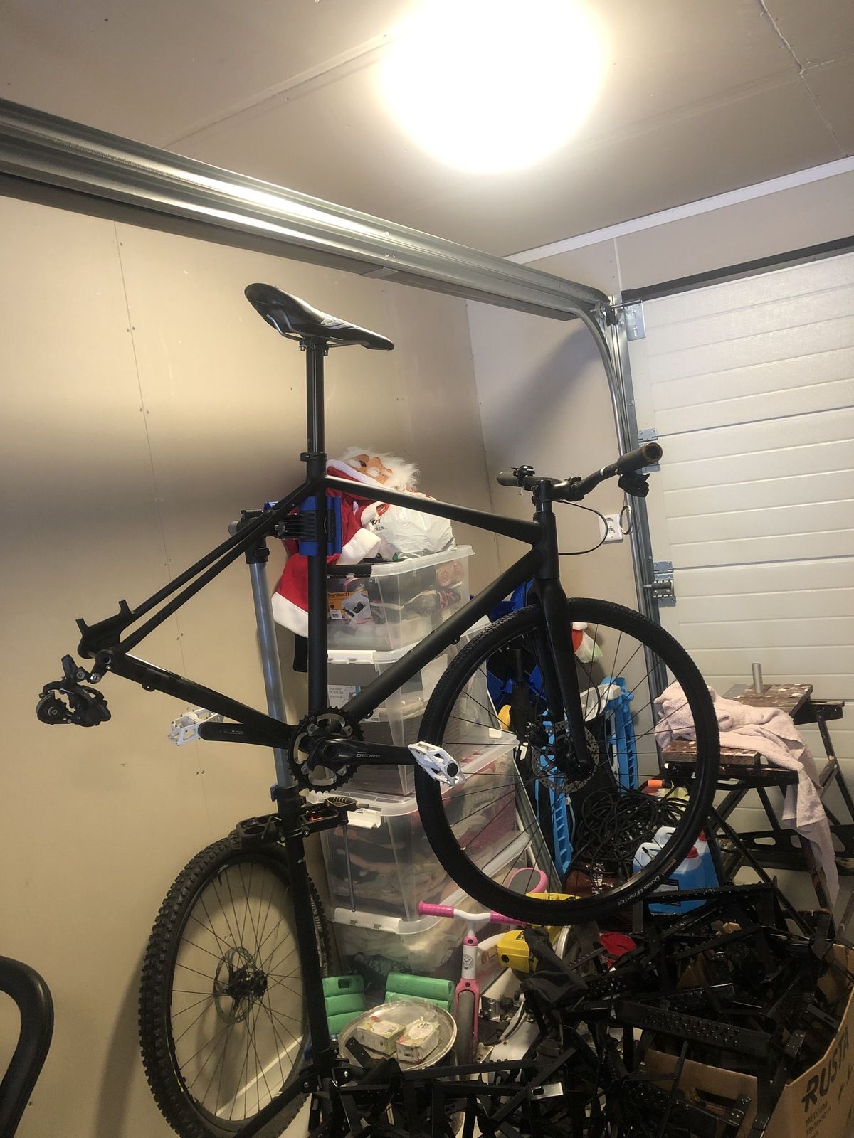

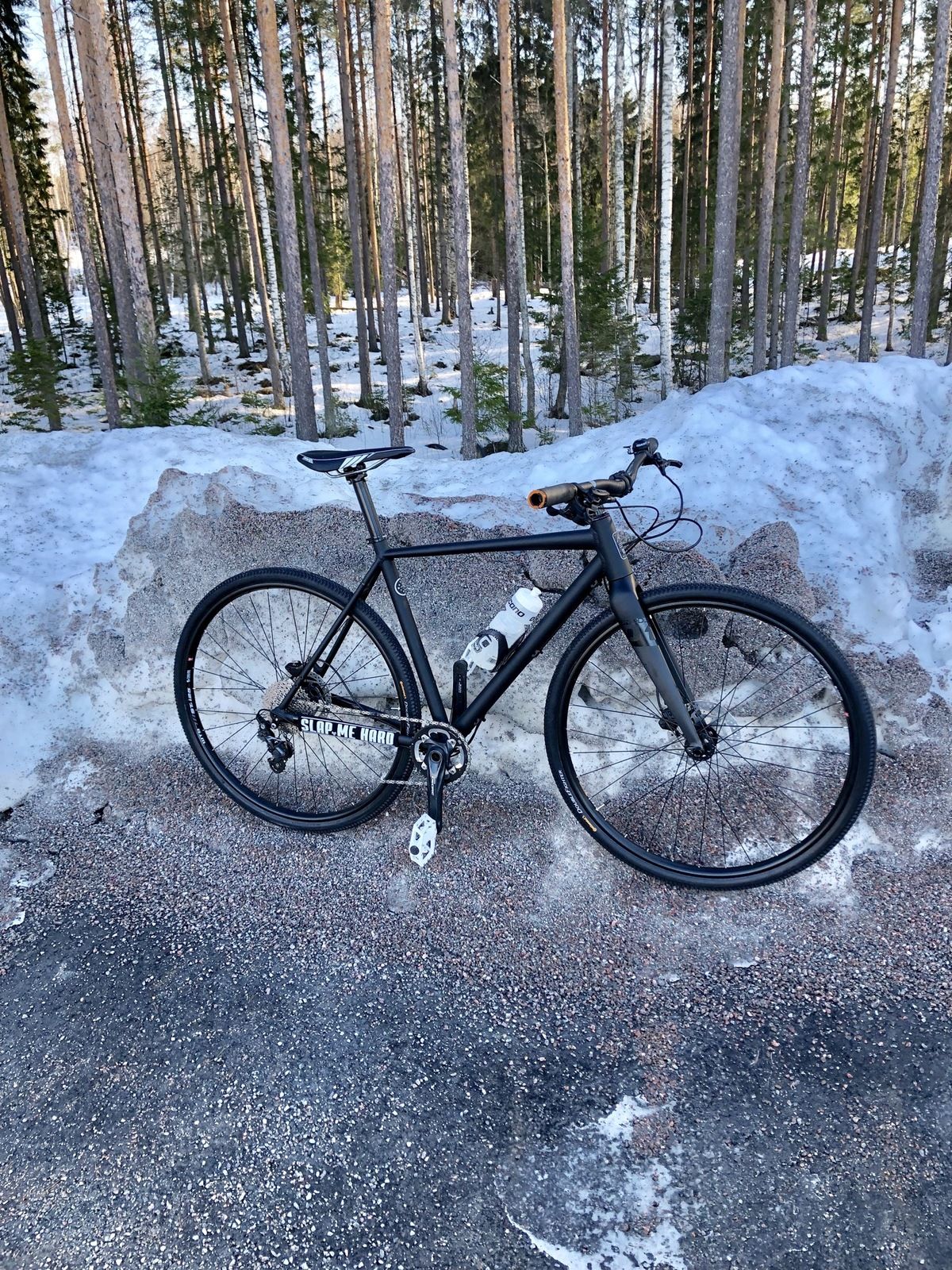

Nu är den provrullad och konstaterade rätt fort att den är väldigt kort! Måste helt klart slänga på en längre stam om det ska kunna bli bekvämt. Men annars så rullar den bra och kändes absolut inte tung.
Skärmar är beställda??
larsaw sa:
Snyggt som vanligt! Jo den ser rätt kort ut men du är o andra sidan inte nån jätte heller... ;)
Haha näe han är ju inte det ??
Fast med tanke på att ramen är avsedd för bockstyre/dropbar så är storleken nog perfekt för en lagom tjock gubbe på 170 ståtliga cm?

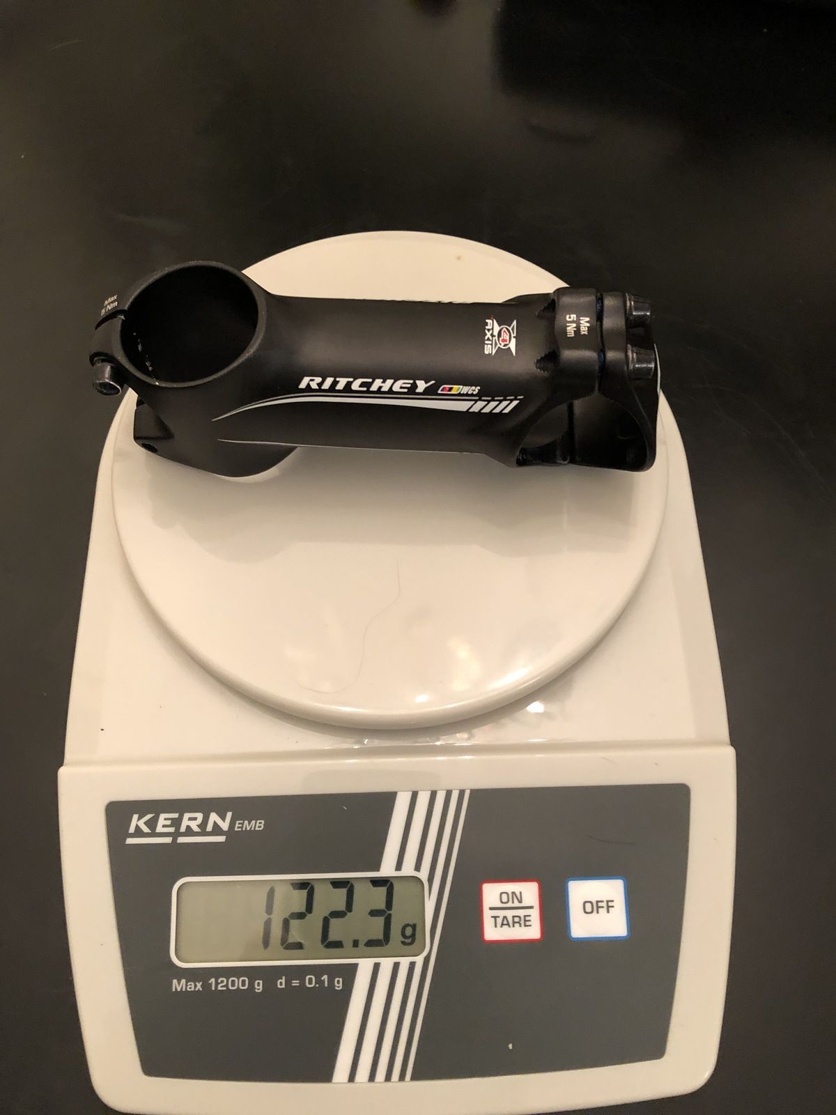

Så då skall det "bara" kompensera för avsaknaden av ca 80mm reach och det back sweap ditt nuvarande styra har en stam på ca 180mm borde bli bra, kommer att gå som på räls, du har väl inga kurvor på väg till jobbet :)

Tror faktiskt att din Ritchey stam skulle funka rätt bra?

Den här lilla stumpen? 90mm står det den ligger kvar i bra att ha lådan ännu.
