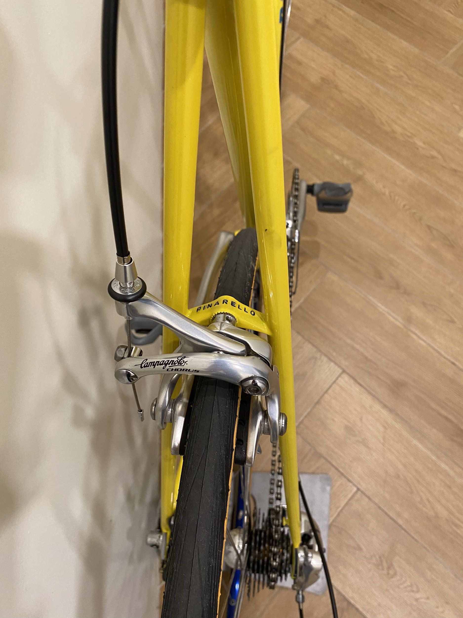

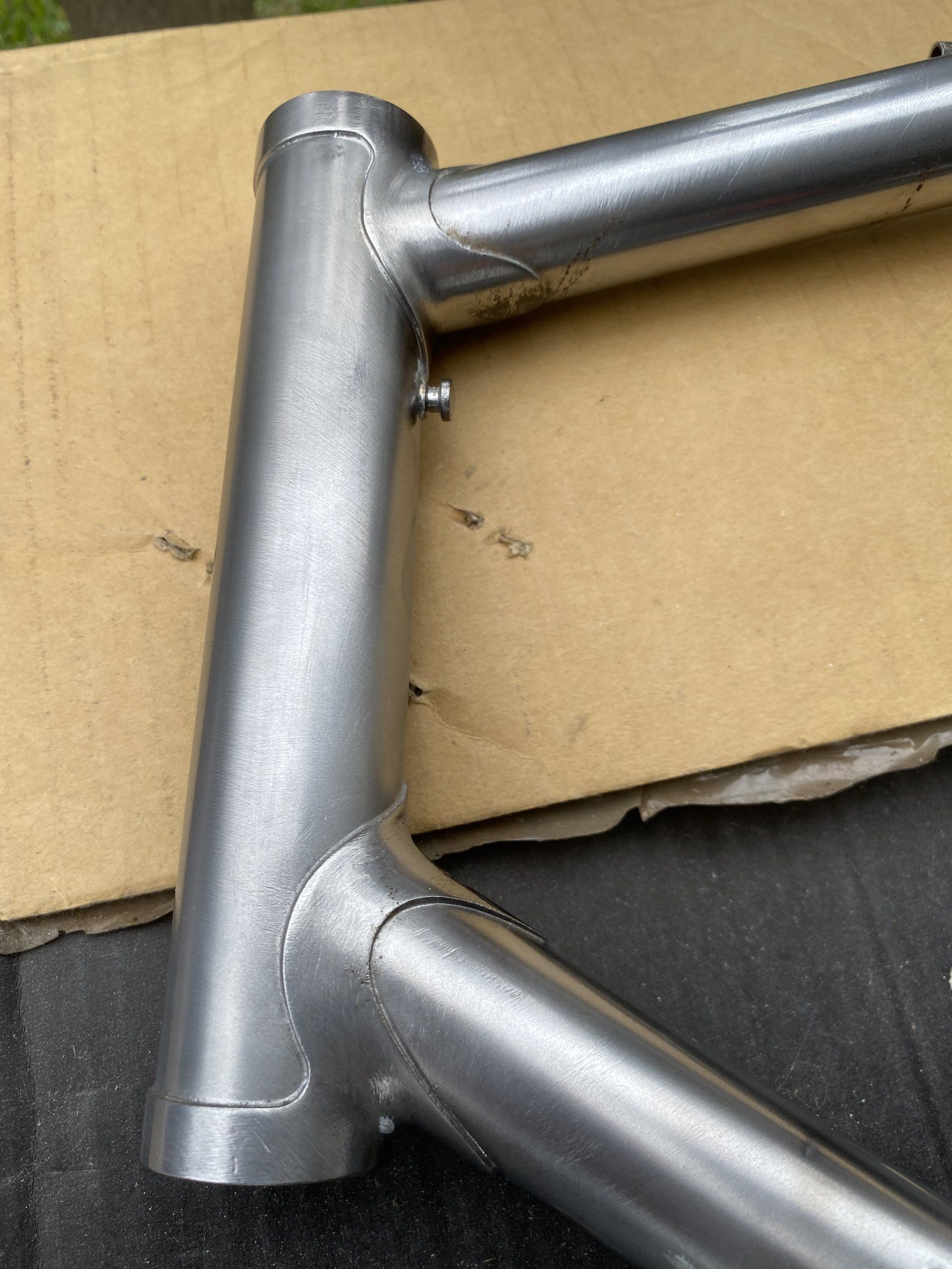

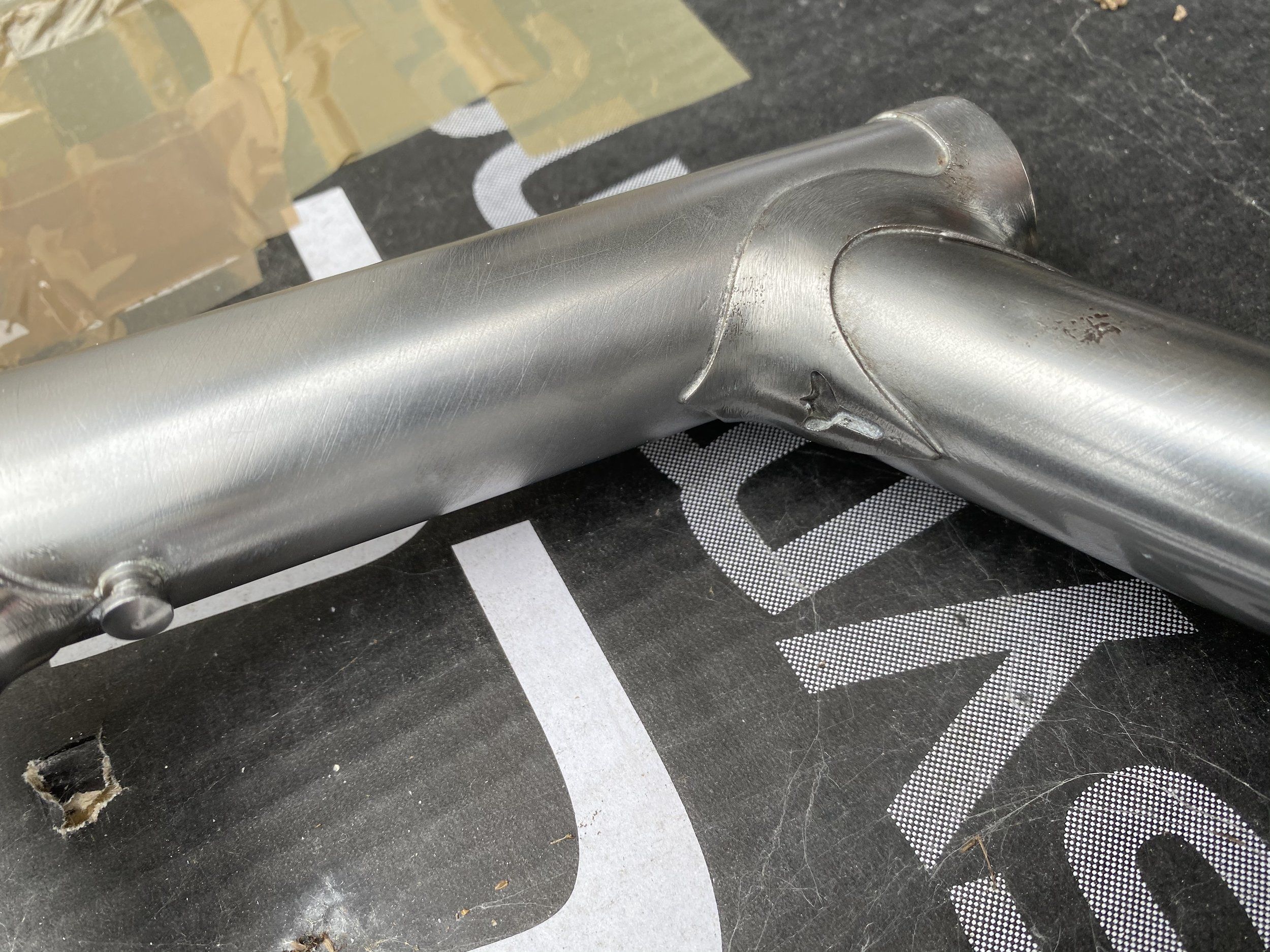

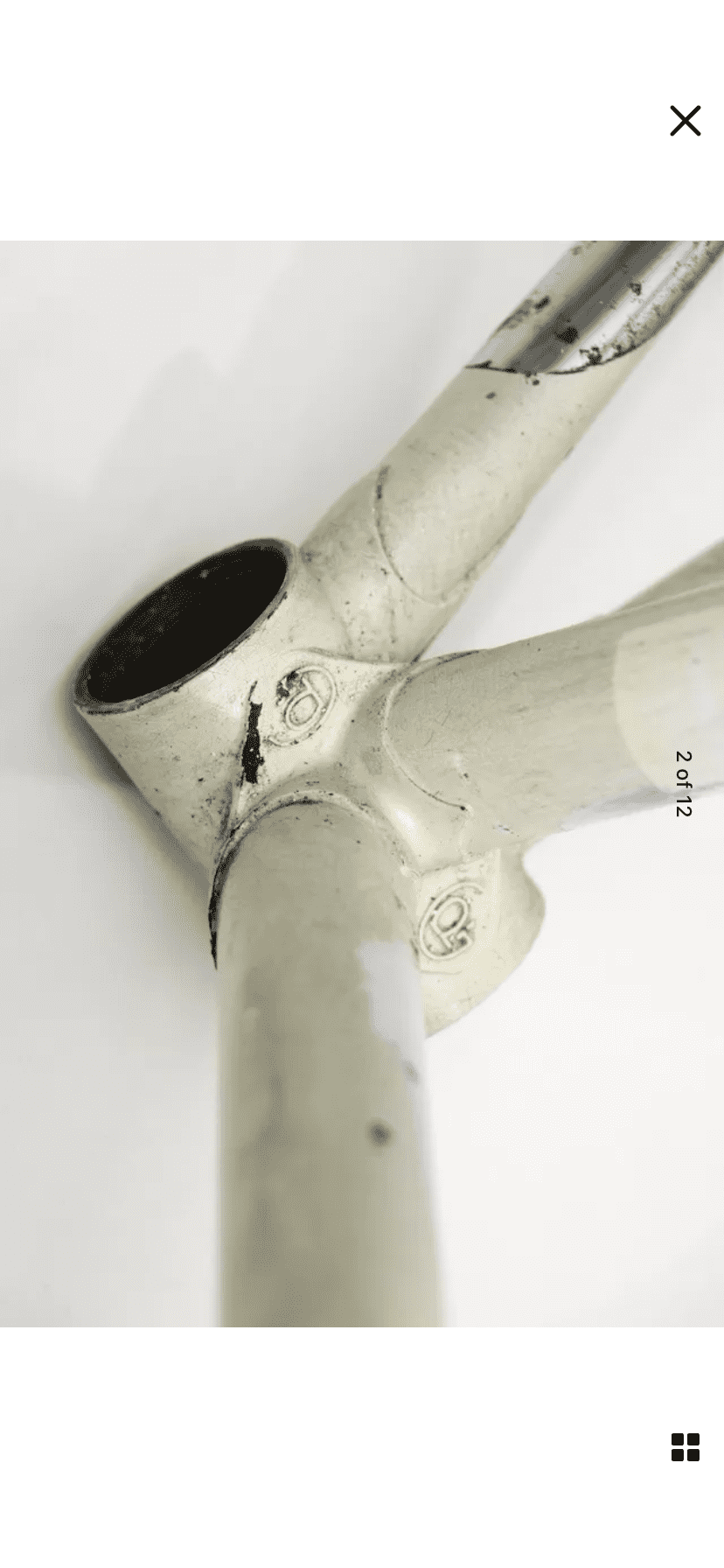

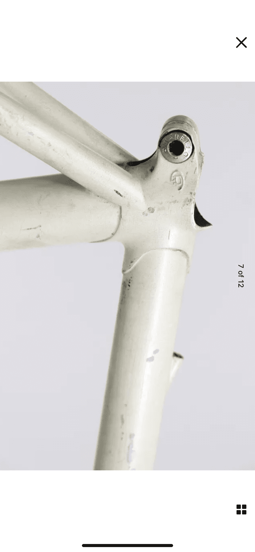

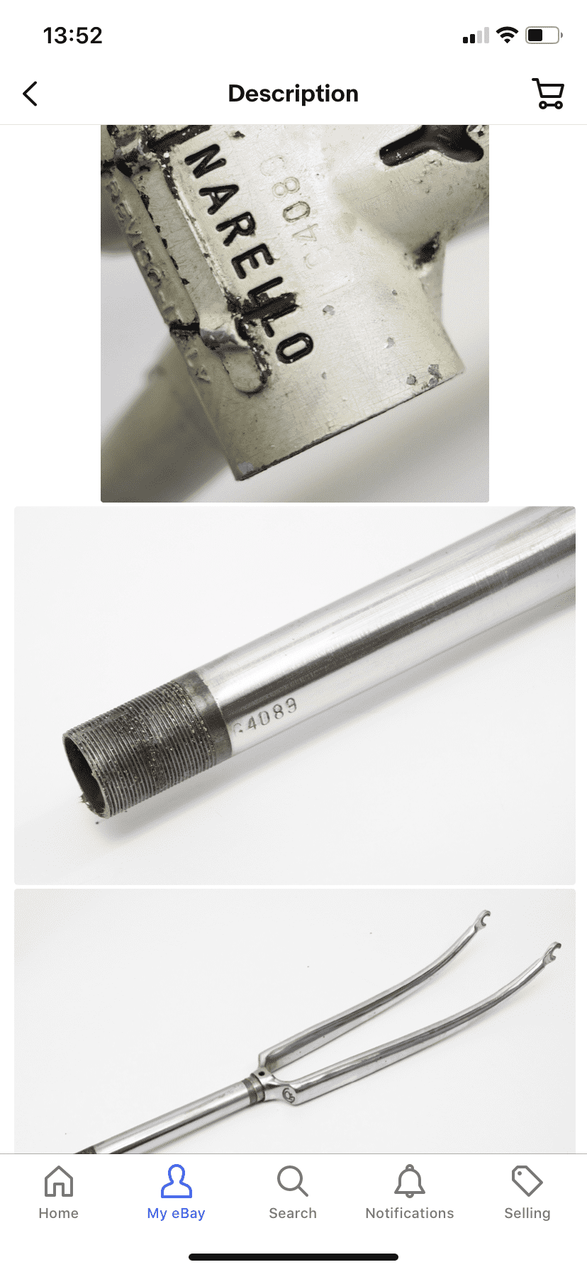

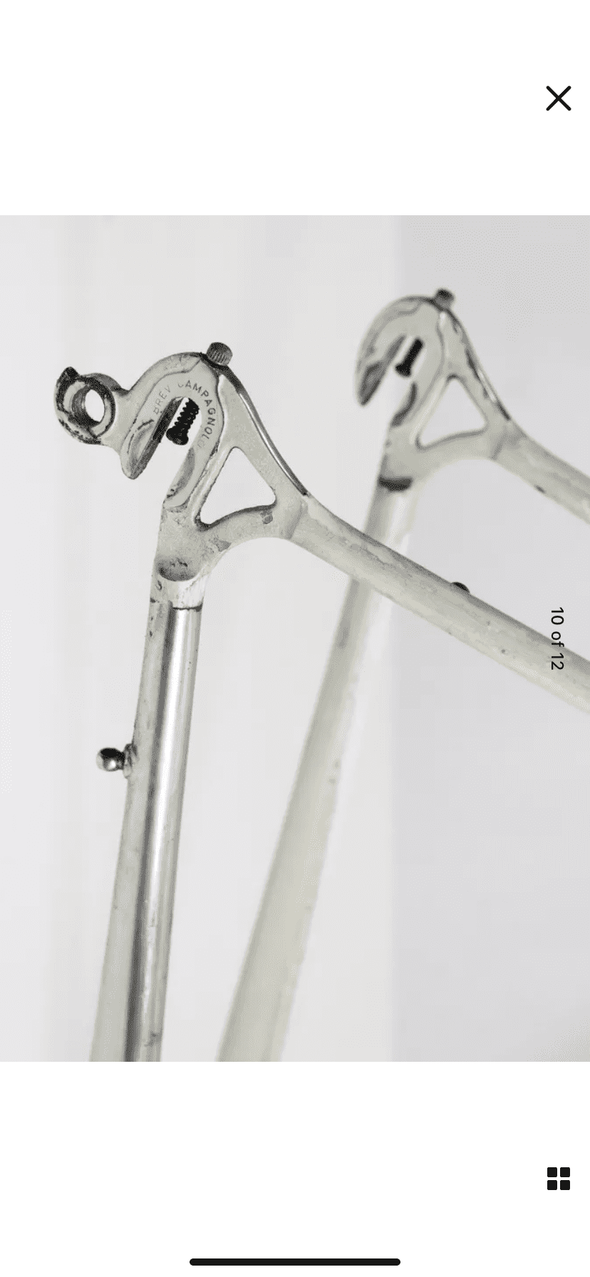

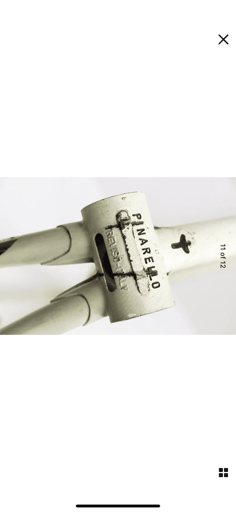

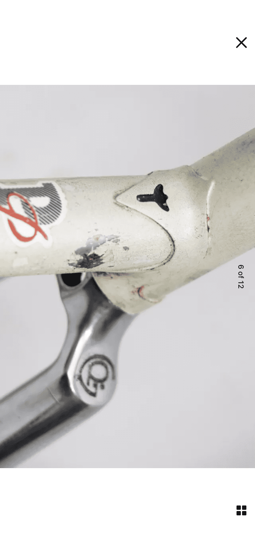

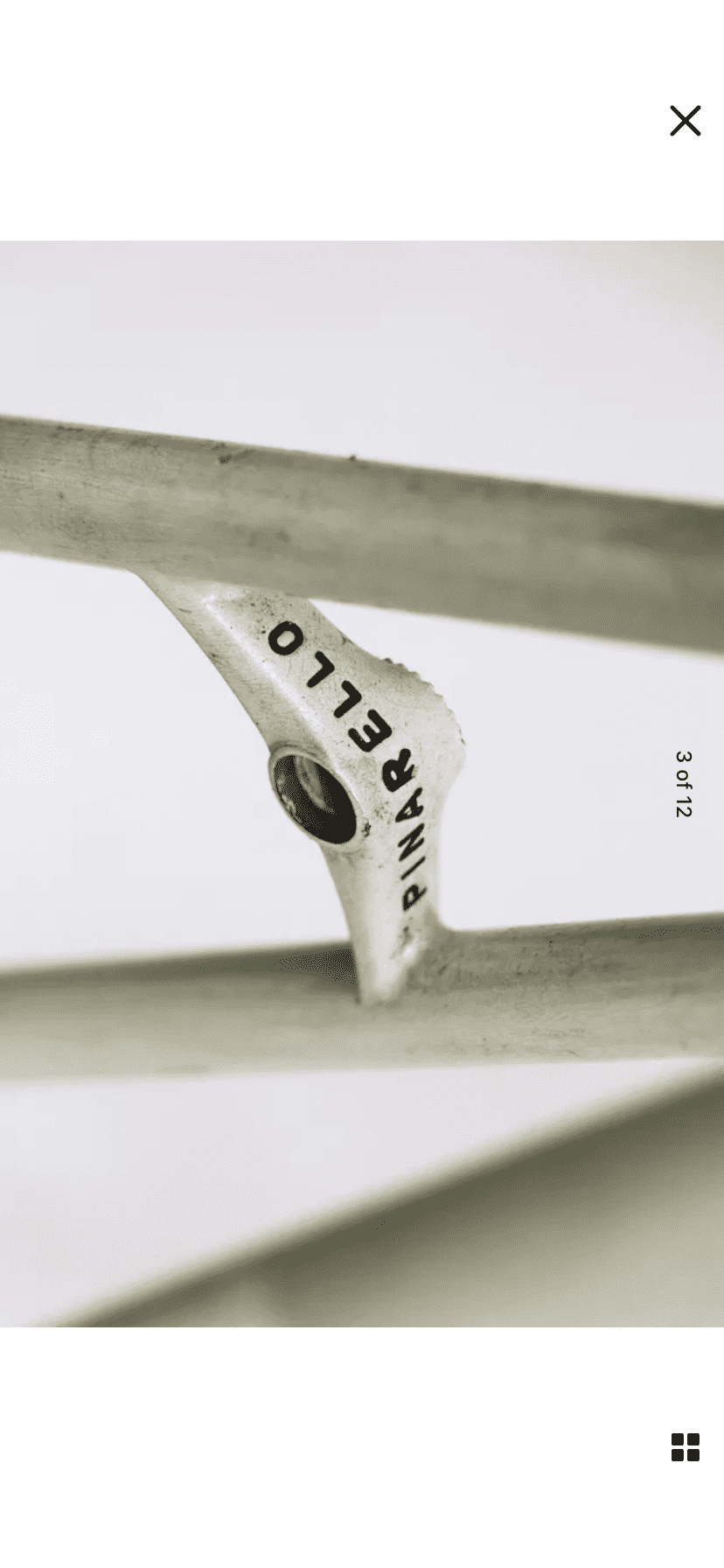

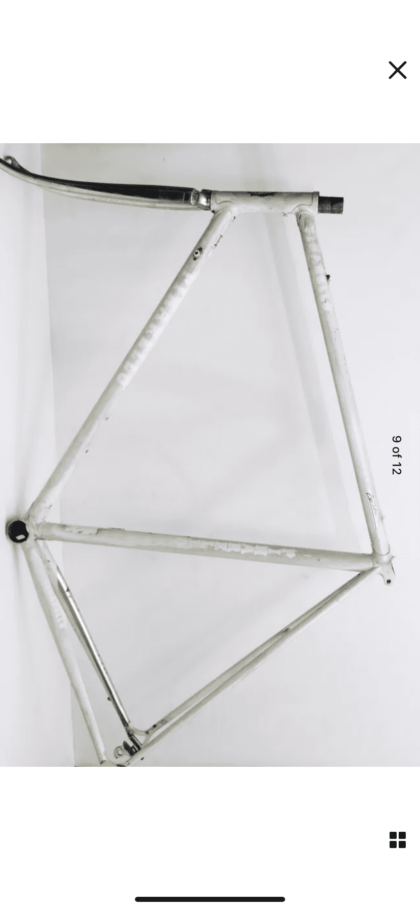

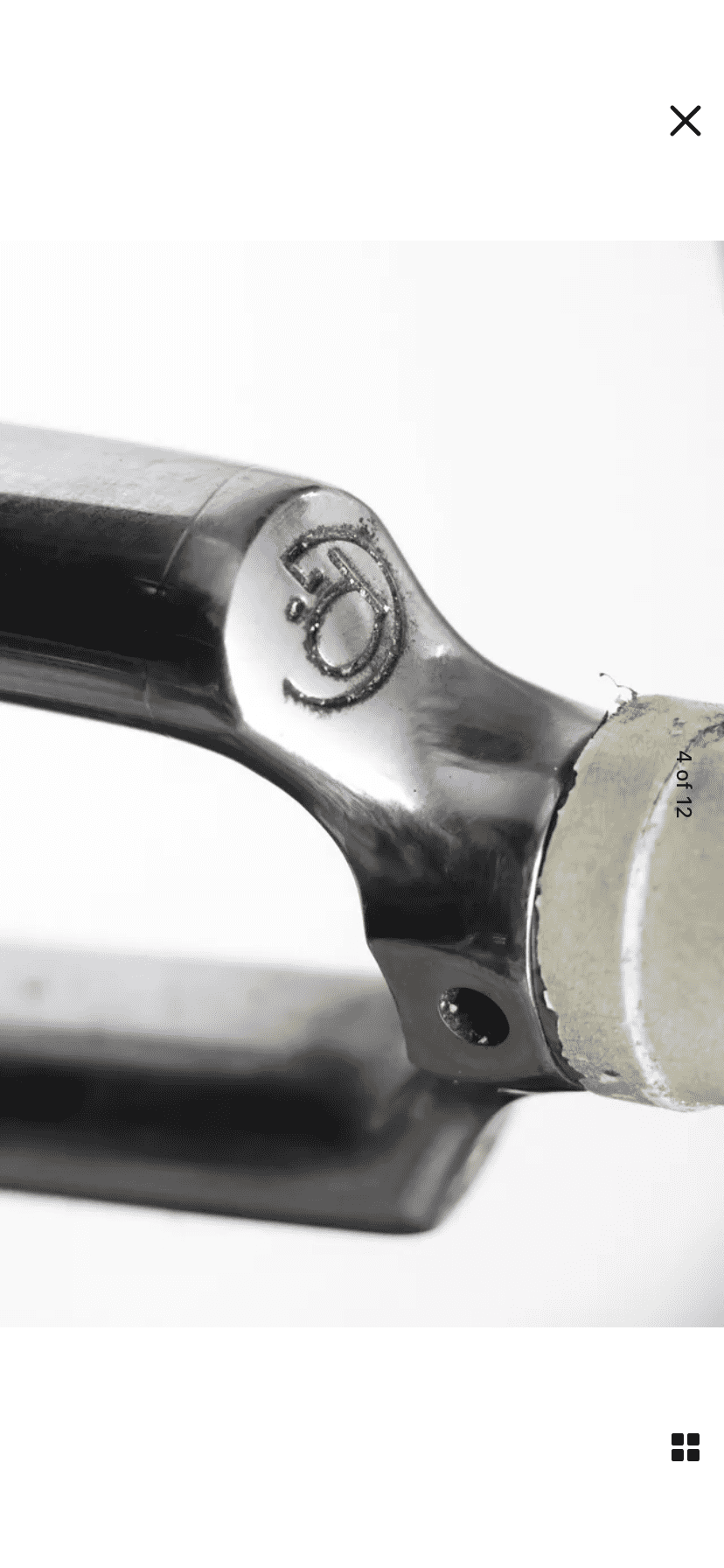

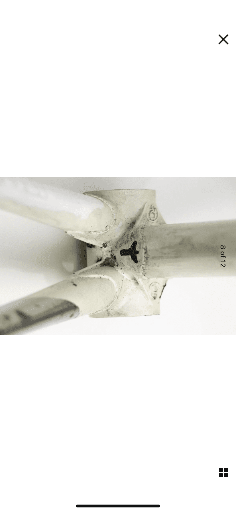

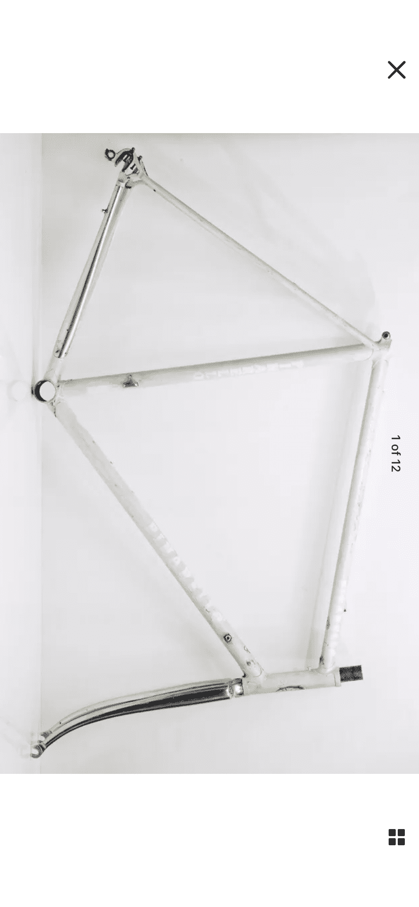

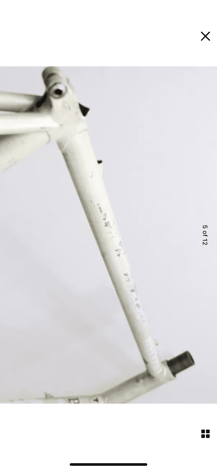

Det var länge sedan, som jag började önska mig en Pinarello med stålram. Men de är för dyra för mig, som redan har ett knippe cyklar.
Då snubblade jag över en annons på ebay, med en skaplig, och lagom ledsen Pinarello Giro!
21CA46D6-1A8F-414D-9B26-CACE98986B48.png8A24E6D7-640B-4096-A3C6-5A7B816F9E91.pngD2C4450E-3281-4ED9-8F01-52070BC71875.pngCB7184C1-1251-4EA8-973D-47BA2D814F60.png45CB6C28-0D85-49BD-85D6-417834569C78.png

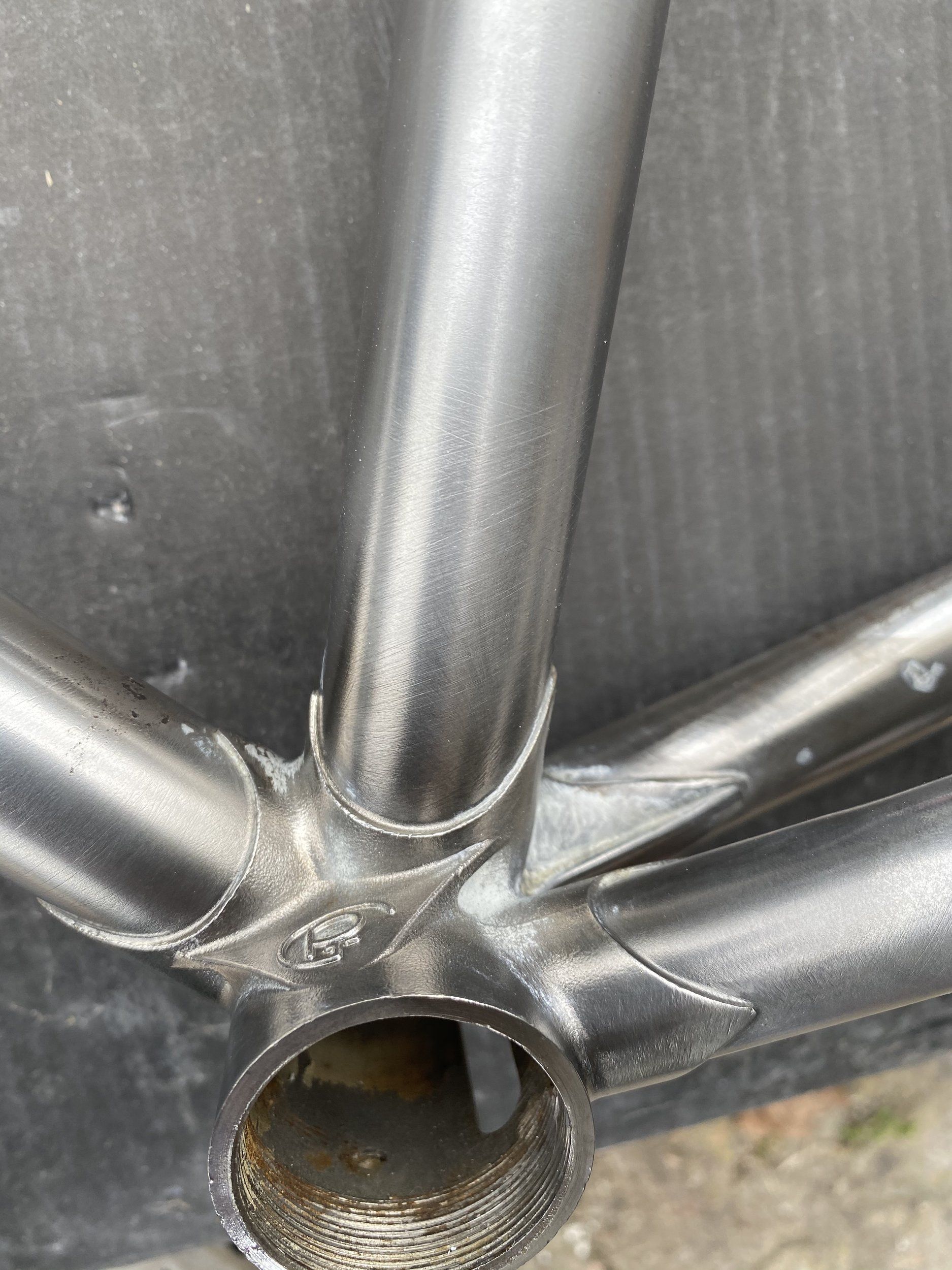

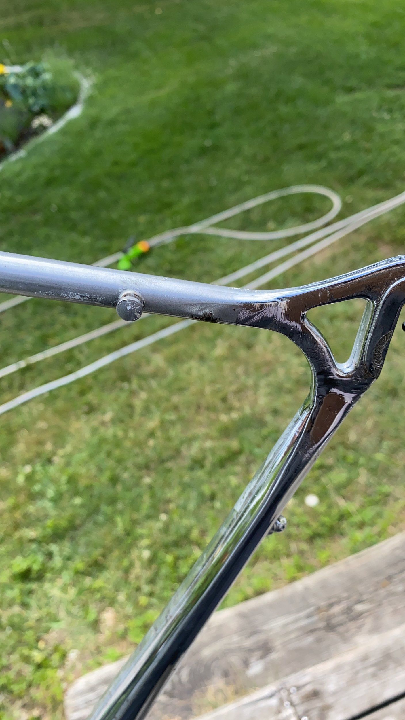

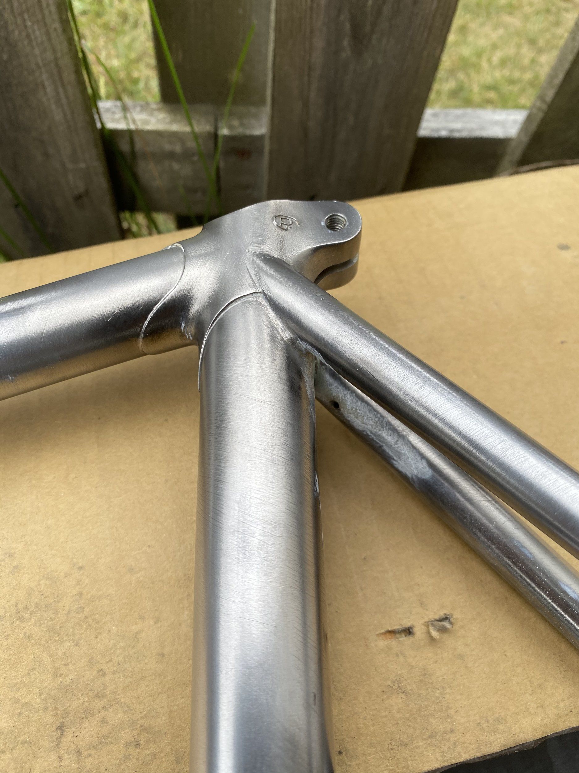

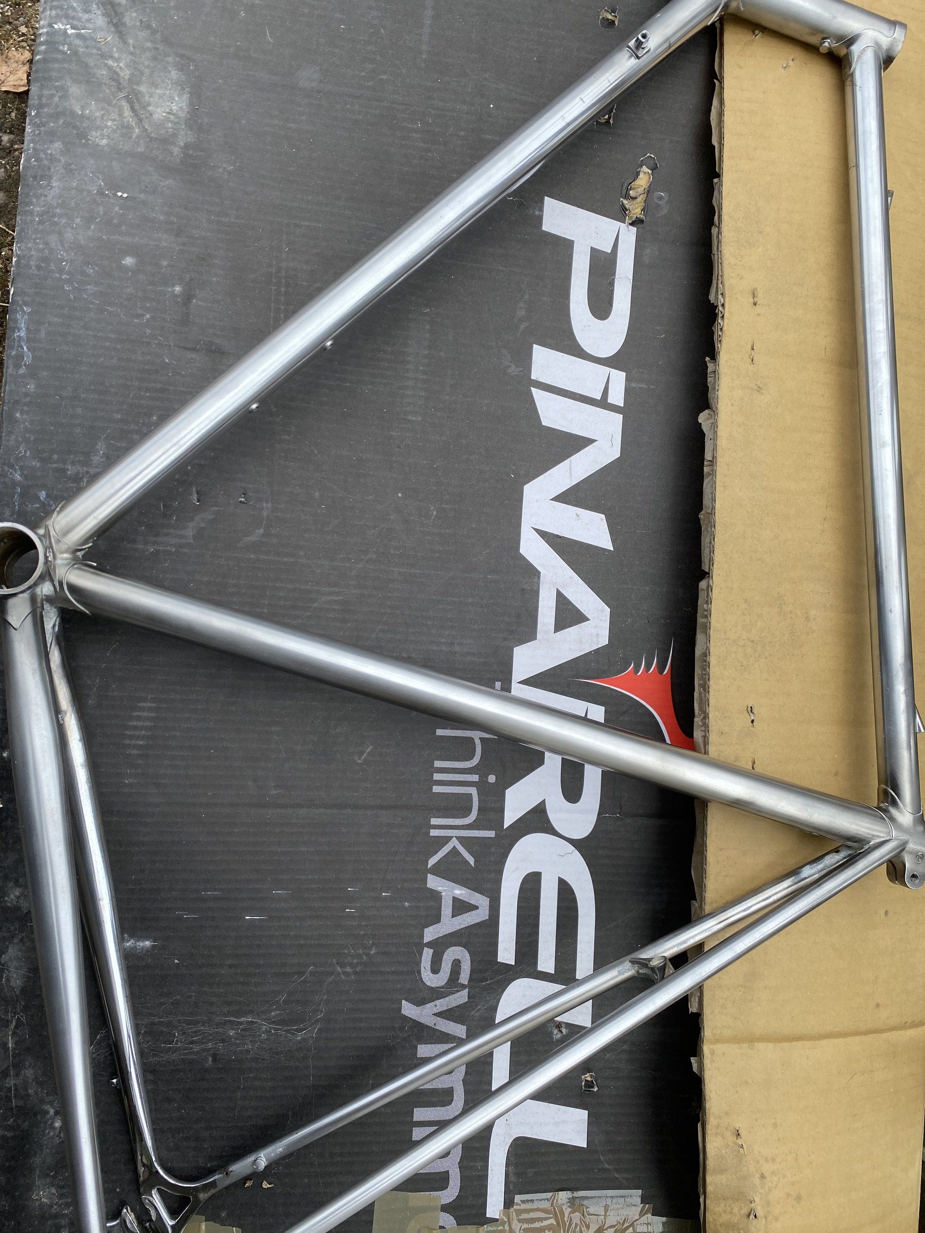

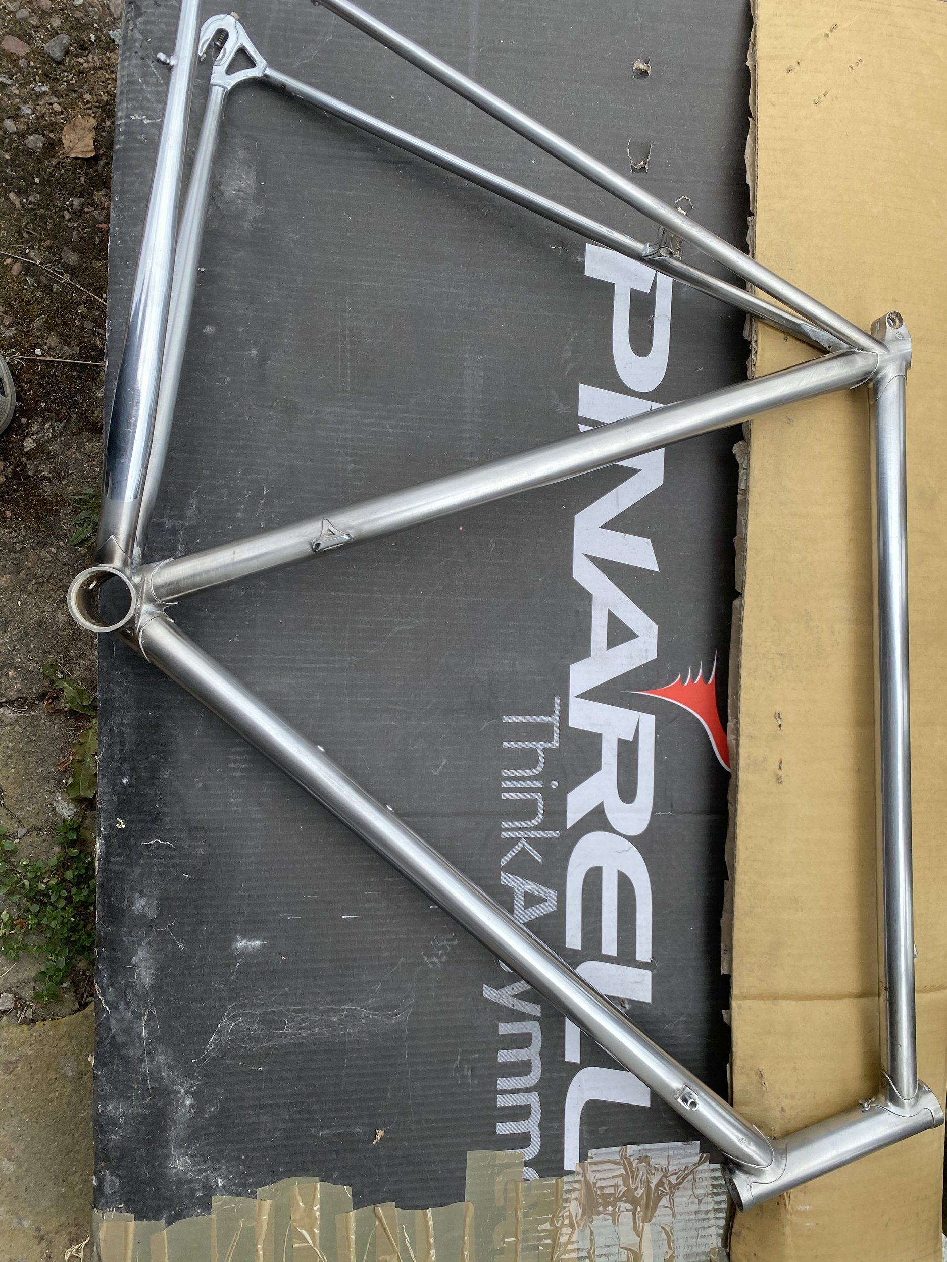

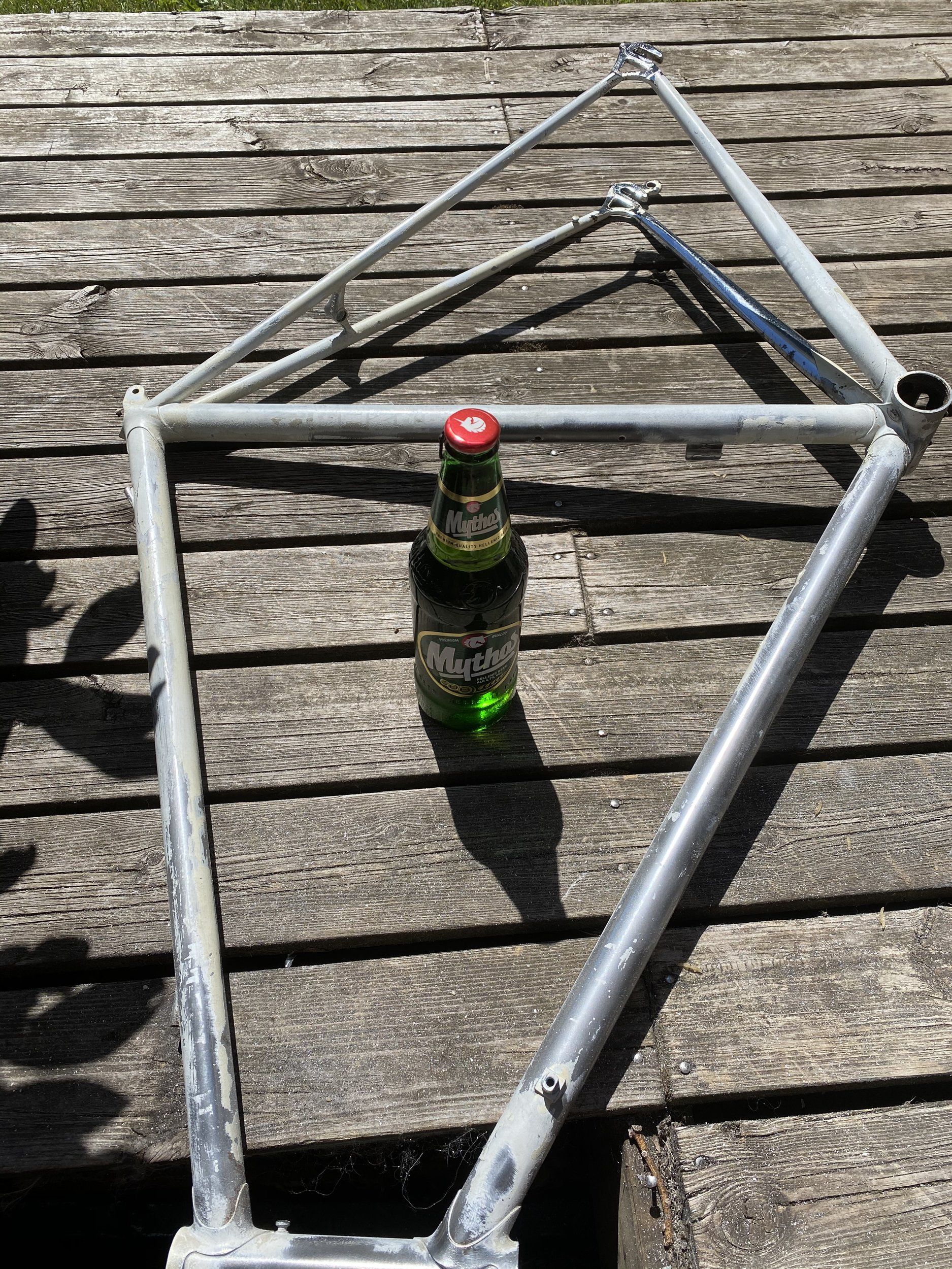

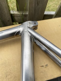

Så, en burk med färgborttagningsmedel inhandlades på Biltema.

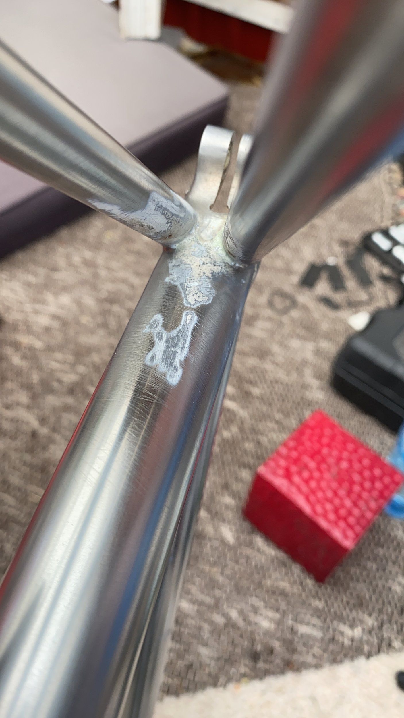

Penslade på det, och ramen fick ligga några dagar, inlindad i plastfolie. Tvättade av sörjan,
och började gnessa med mässingsborsten.
Här är jag nu. Så den tjurigaste färgen fick nu ett lager till, och får verka en stund, tills nästa gång jag har tid att göra något.
edit. Hur vänder man på bilder?
    130.5 KB · Besök: 94
    154.6 KB · Besök: 79
    121.9 KB · Besök: 71
    93.9 KB · Besök: 82
    149.7 KB · Besök: 88
    175.1 KB · Besök: 80
    206.3 KB · Besök: 98

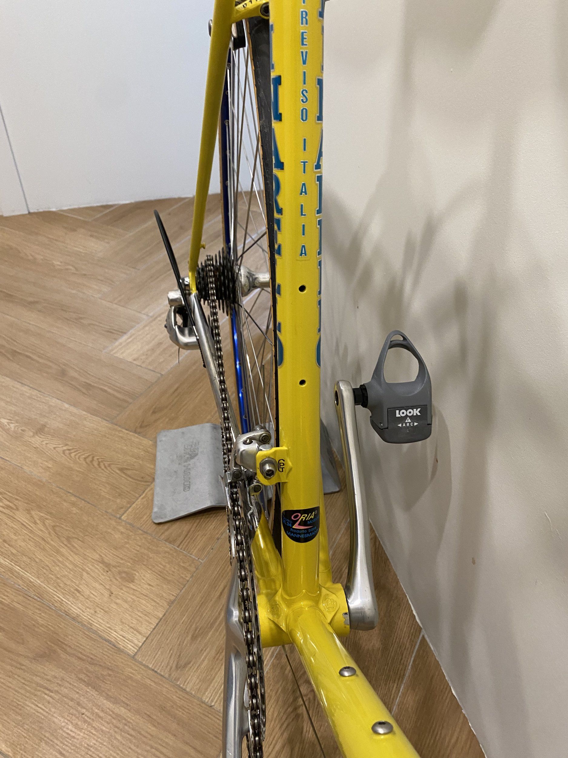

[Byggtråd] Pinarello resto-mod.

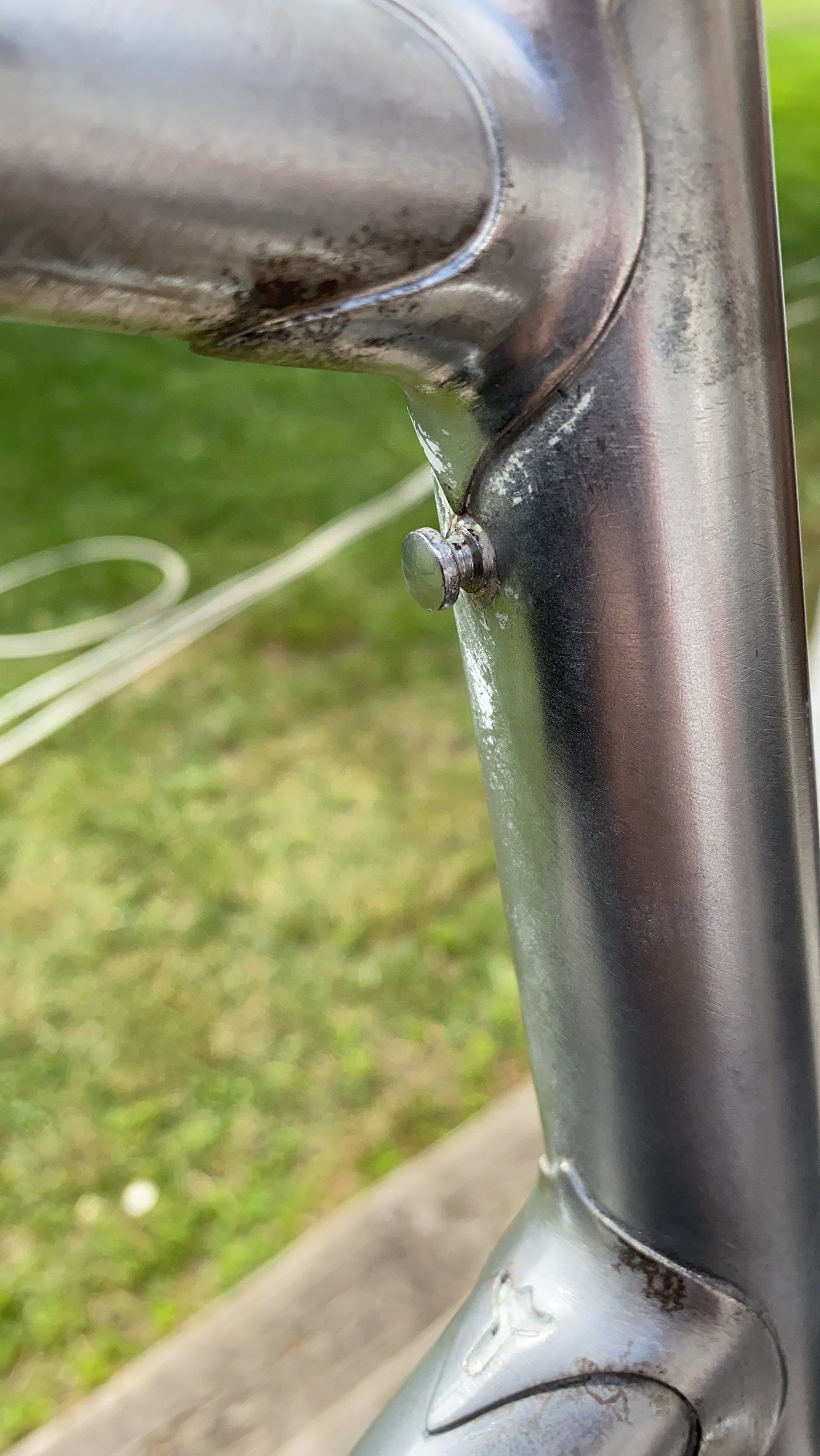

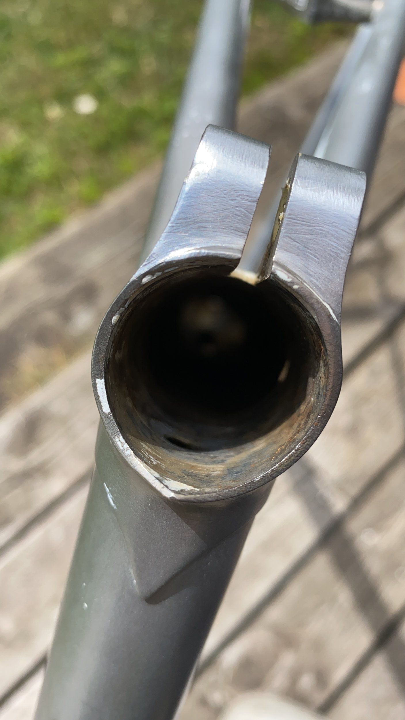

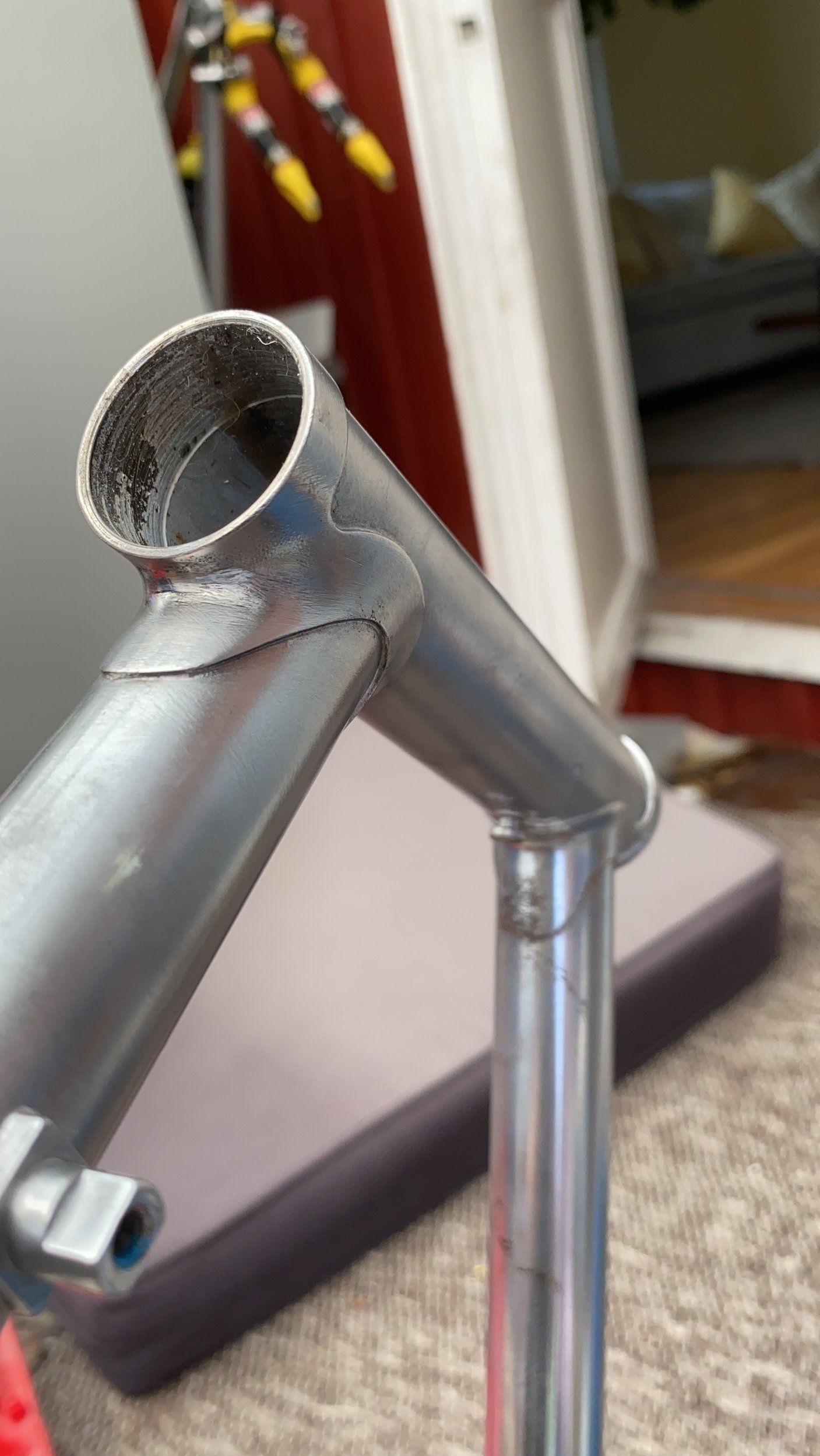

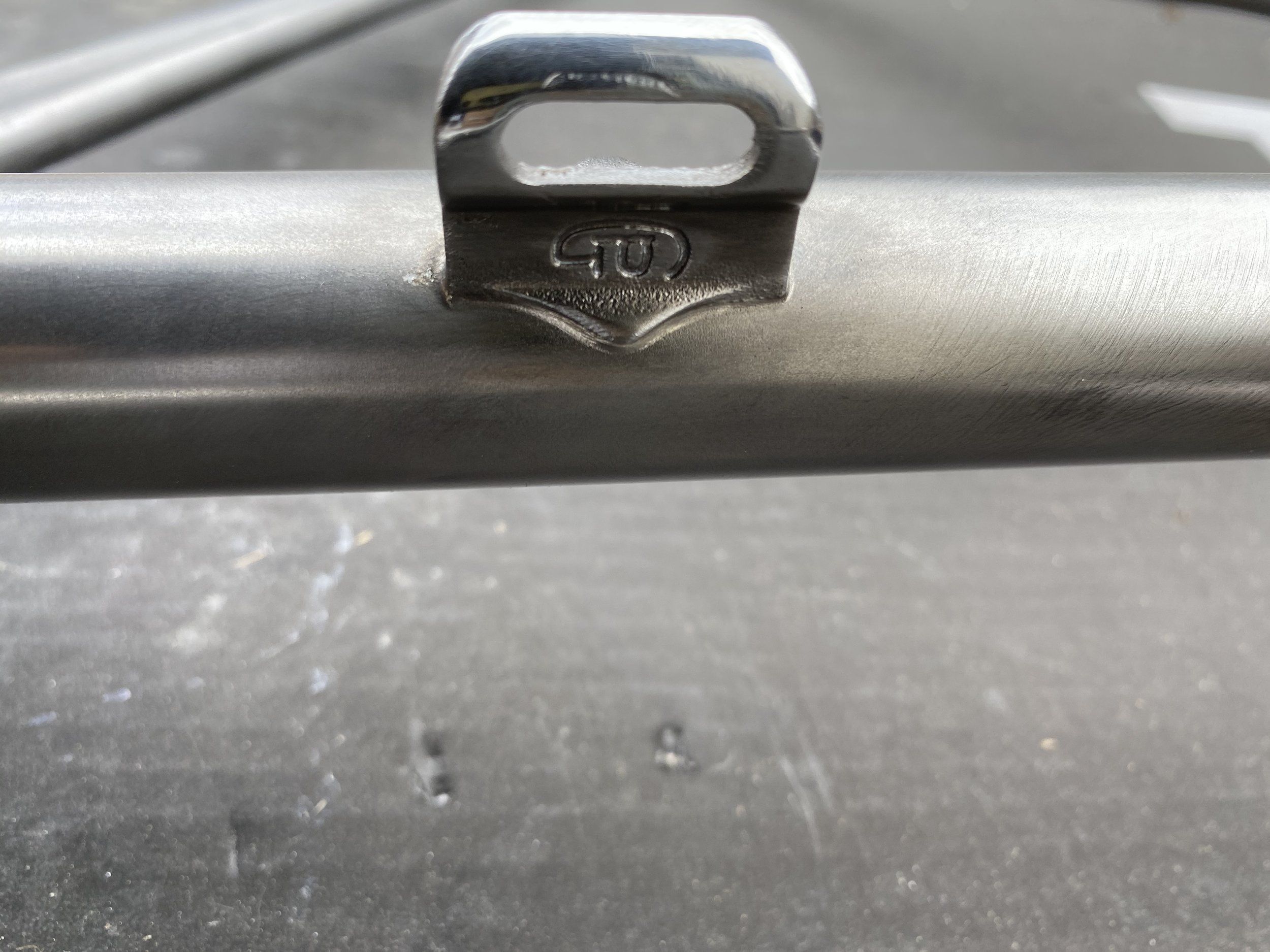

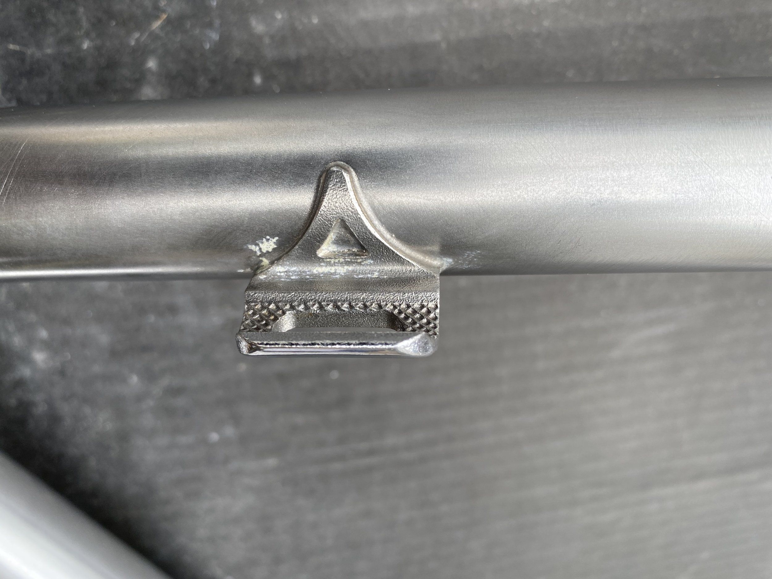

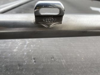

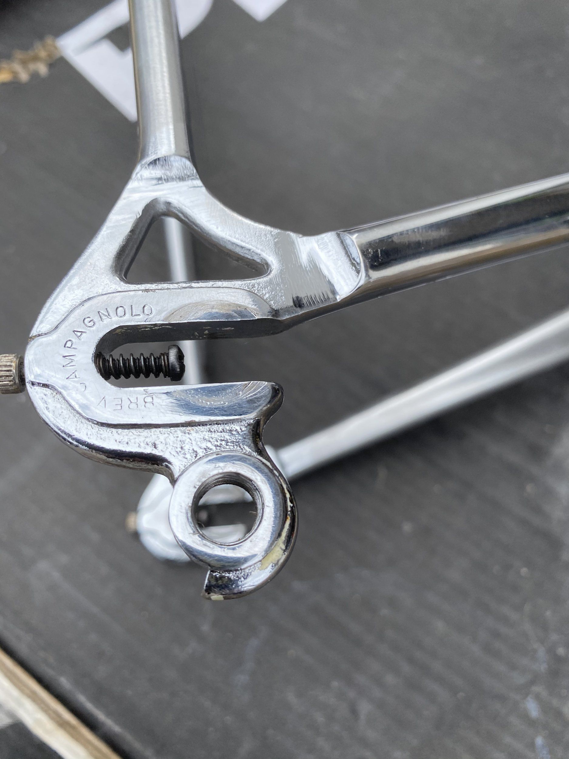

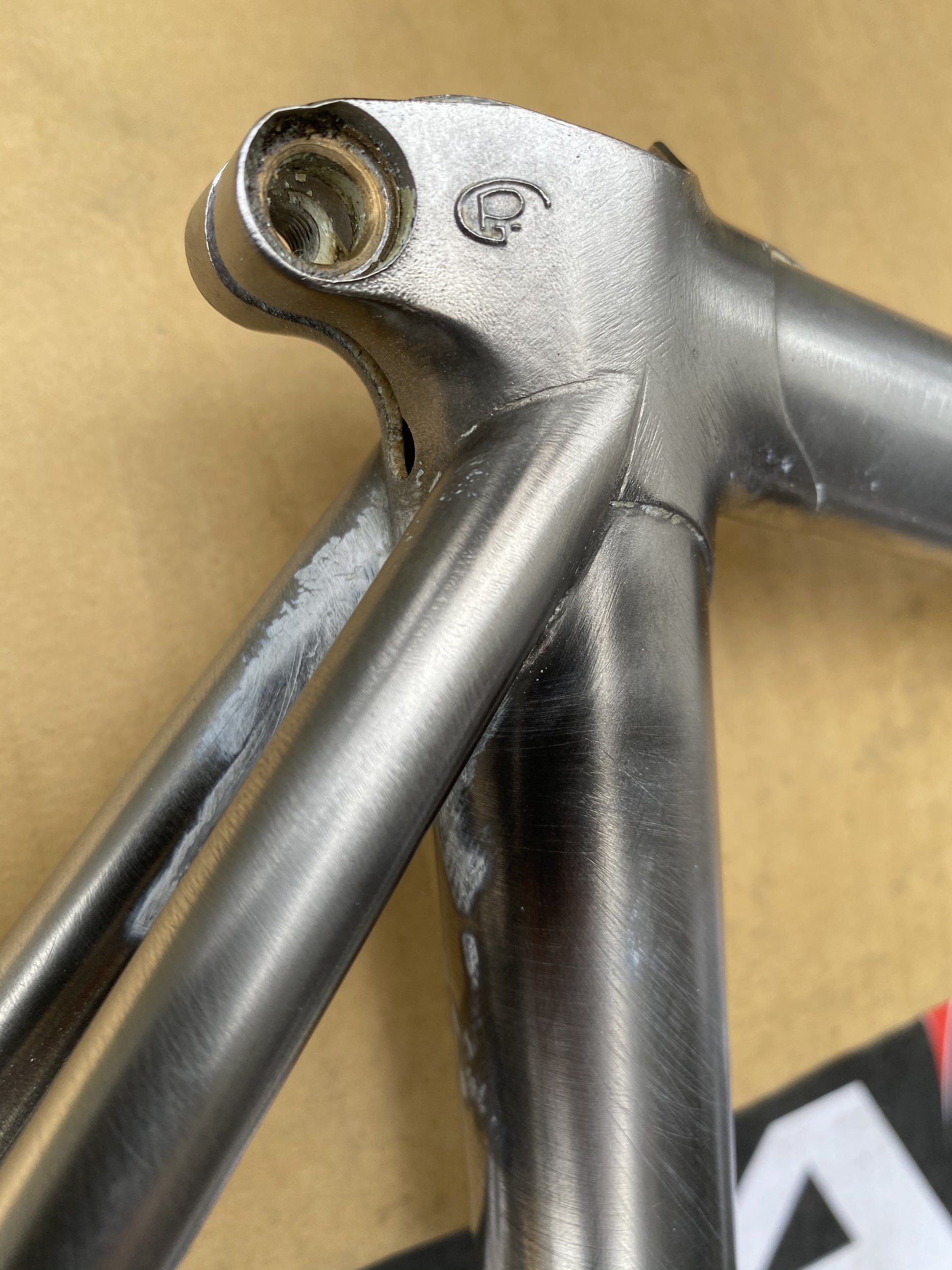

En kik ner i sadelröret, för att försöka lista ut vad det är för Cykel jag har fått tag på. 32718C60-8F05-4352-AAED-2A6B79BFD130.jpeg
Vad är det där för knapp?

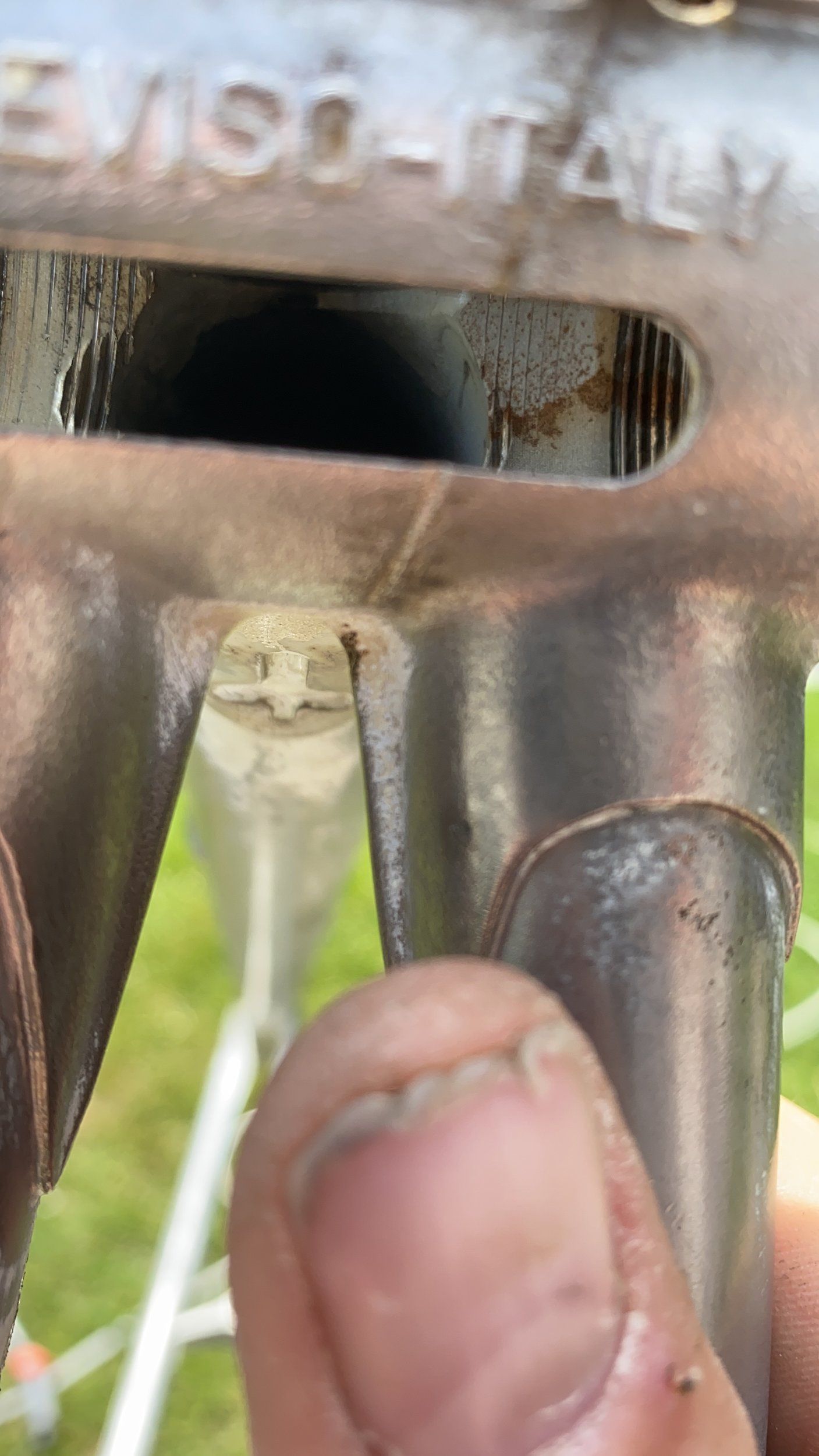

Styrröret också, men det är väl nåt pumpfäste

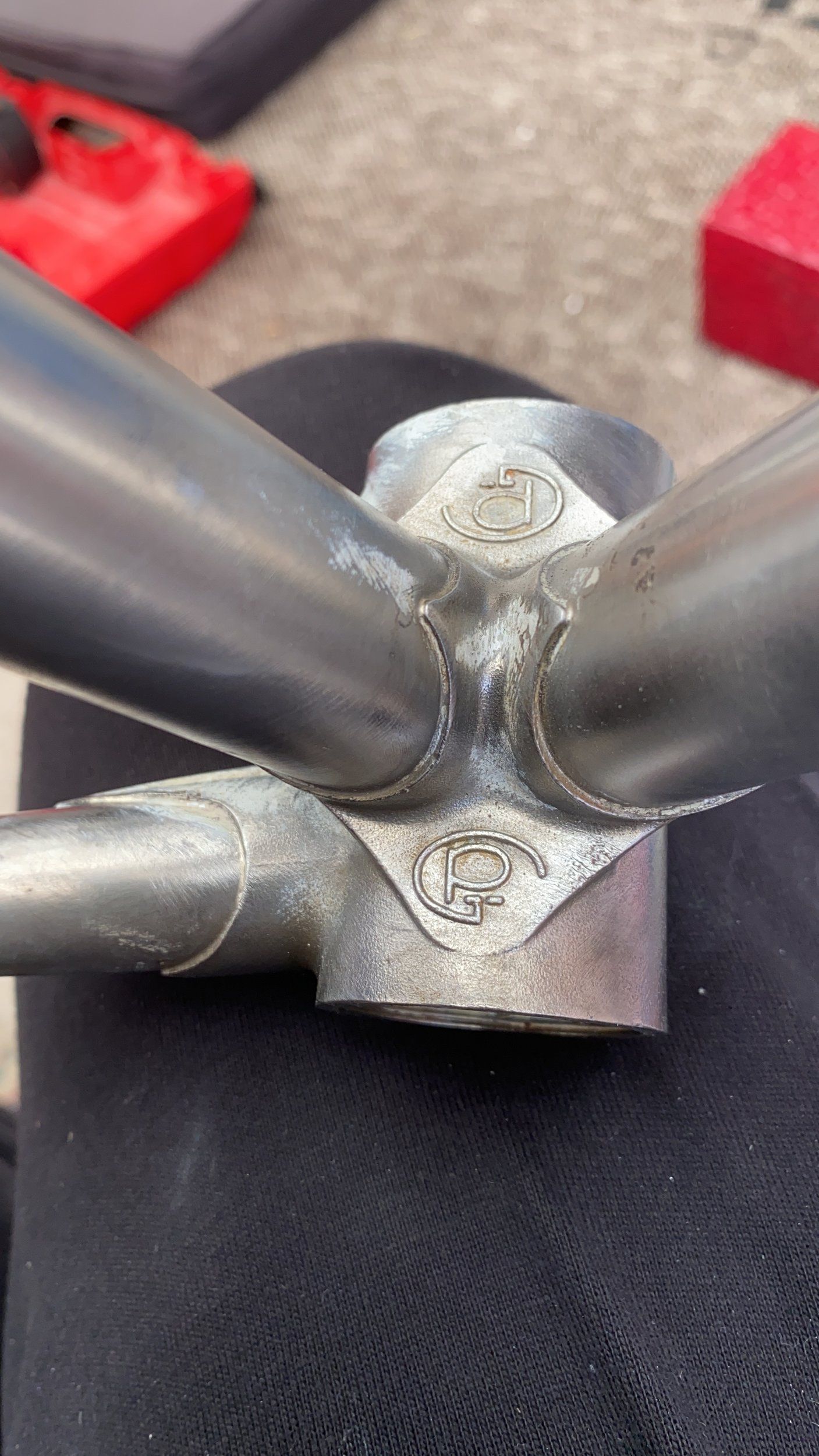

ytterligare en titt i hålet.
    418.3 KB · Besök: 93
    292.5 KB · Besök: 93
    336.1 KB · Besök: 100

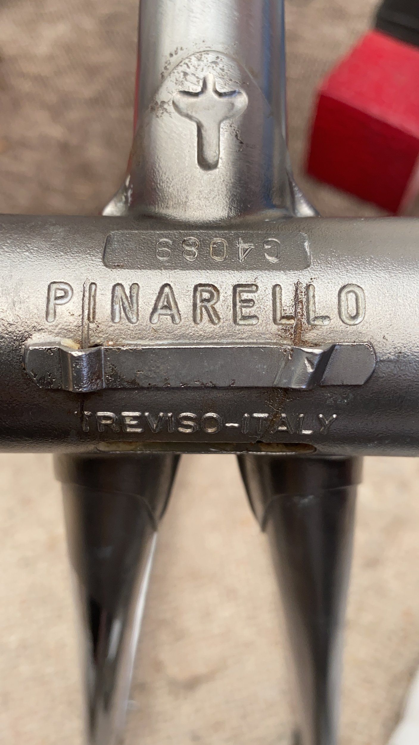

Kan hjälpa att leta i vintage-forumet hos bikeforums.net, finns en sticky-tråd där man kan matcha ramnummer till ett tillverkningsår. Det kan man sen jämföra mot cykelkataloger. Med dina bilder har du kanske tur och får ett ID också.
De har inga Pinarello kataloger efter 1990. Jag har letat i de som finns, och där är inte min ram med.
Mycket tyder på att den är tillverkad 93-94. Enligt säljaren skulle den vara det, och lite efterforskningar och kommentarer från andra, stöder misstanken. Samma Oria ML 34 i ramrören som Banestocyklarna hade, men denna hade inga Banestodekaler. Dessutom har denna Campa gaffeländar, vilket jag inte blir riktigt klok på. Nåja. Nu ska jag avlägsna det sista vita, lämna in den på lack, och beställa likadana dekaler som satt på.
Sen får vi se. :)
Visa bilaga 500111
En kik ner i sadelröret, för att försöka lista ut vad det är för Cykel jag har fått tag på. Visa bilaga 500112
Visa bilaga 500113
Visa bilaga 500114
Visa bilaga 500115
Knappen på insidan av sittstaget är för att hänga kedjan på när man plockat av hjulen så den inte skall skava på kedjestag etc. Hade det på min Bridgestone från 91.

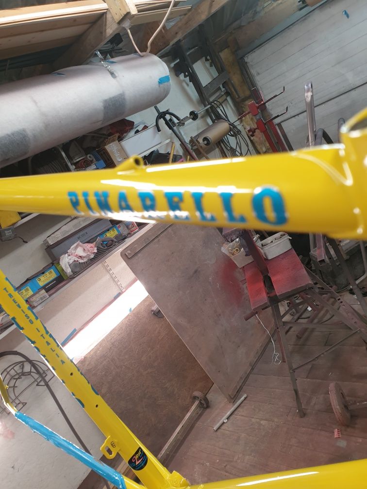

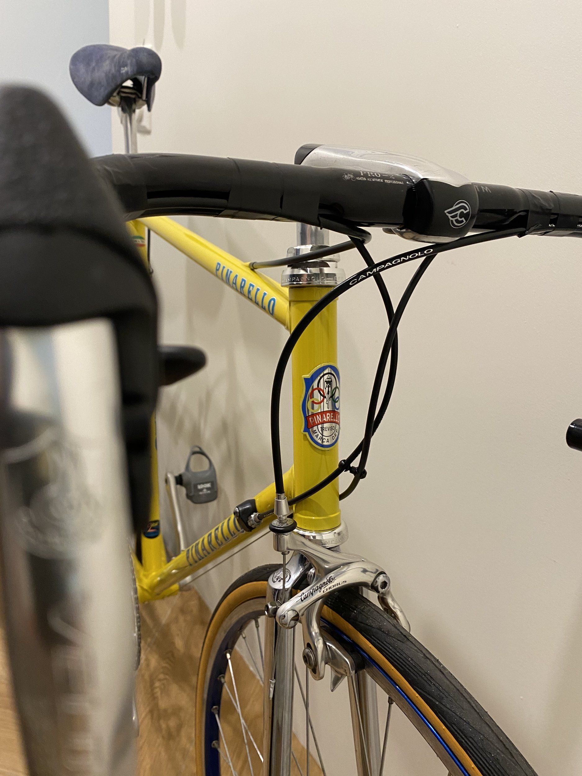

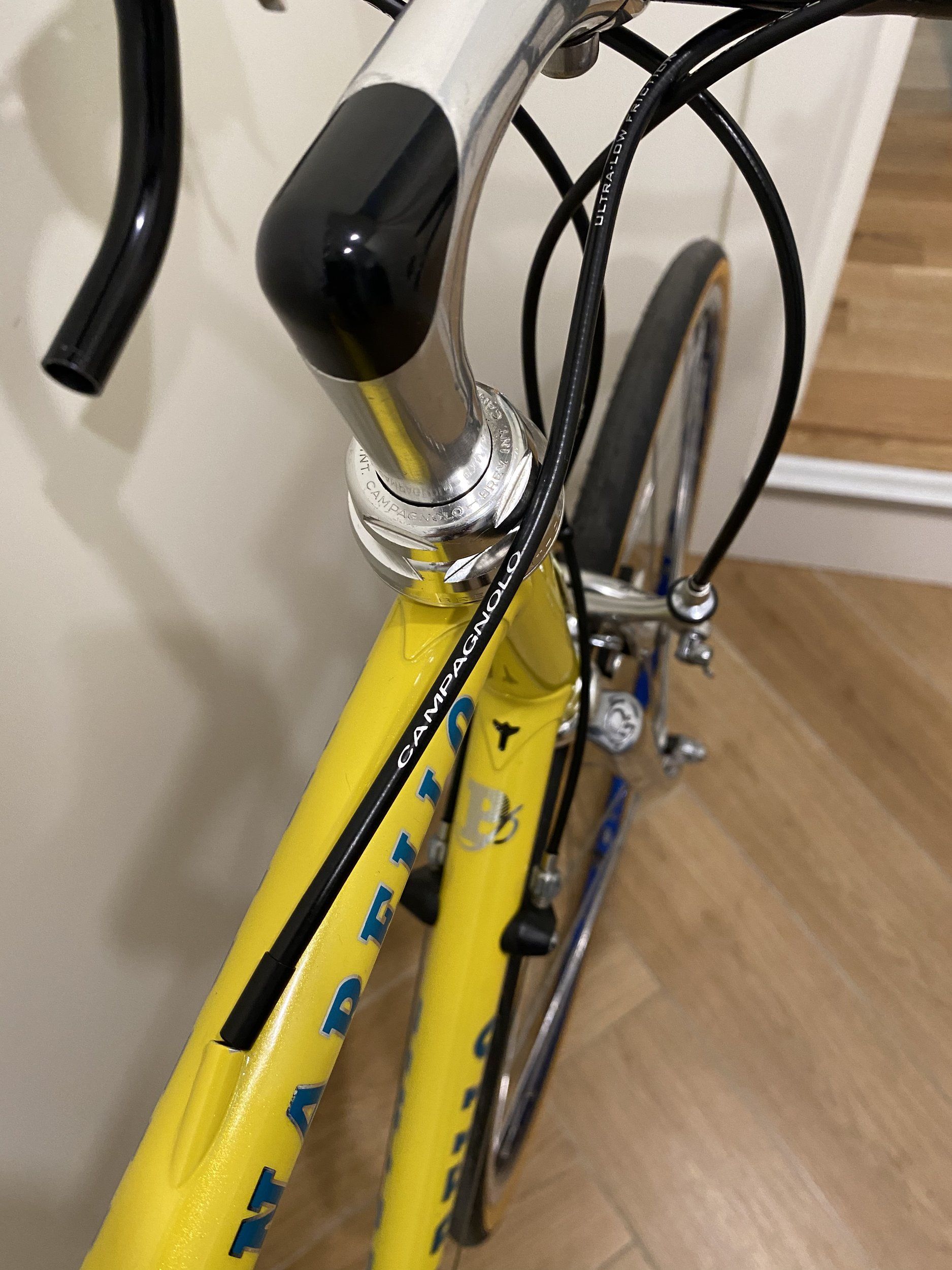

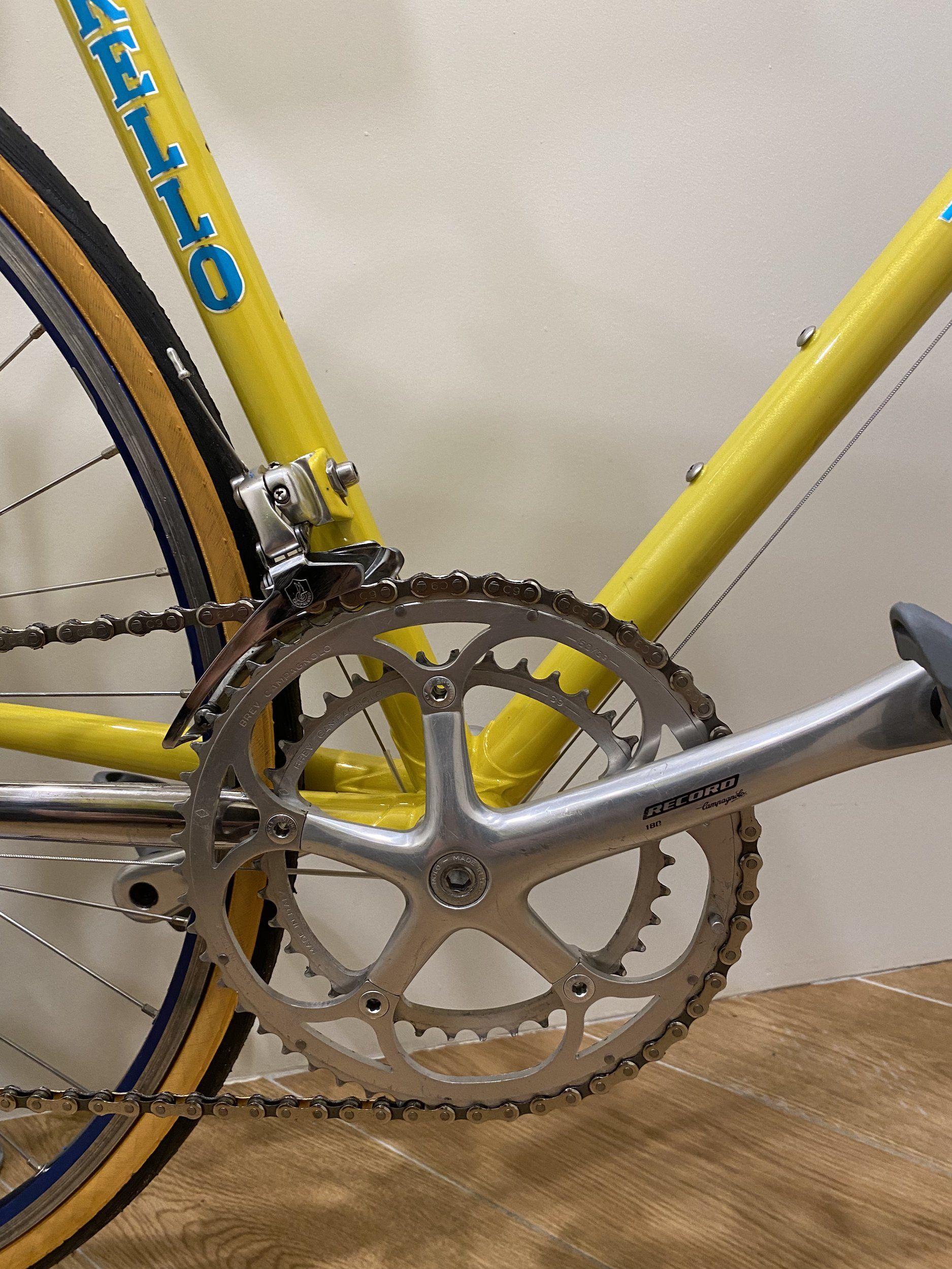

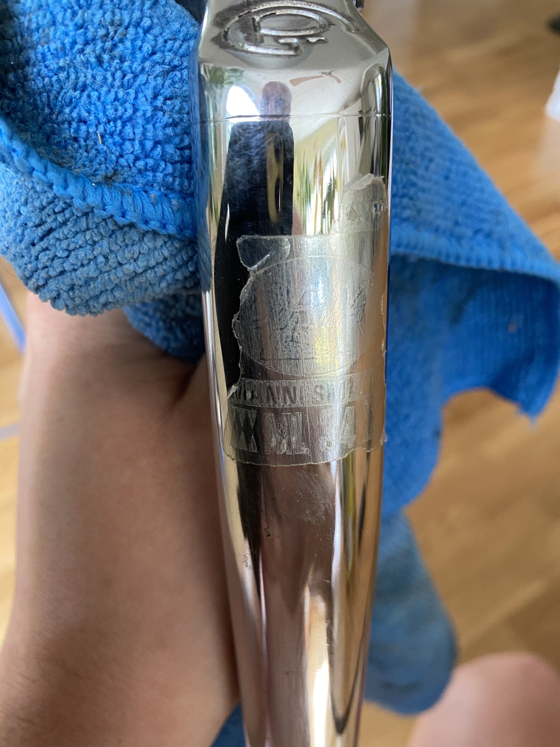

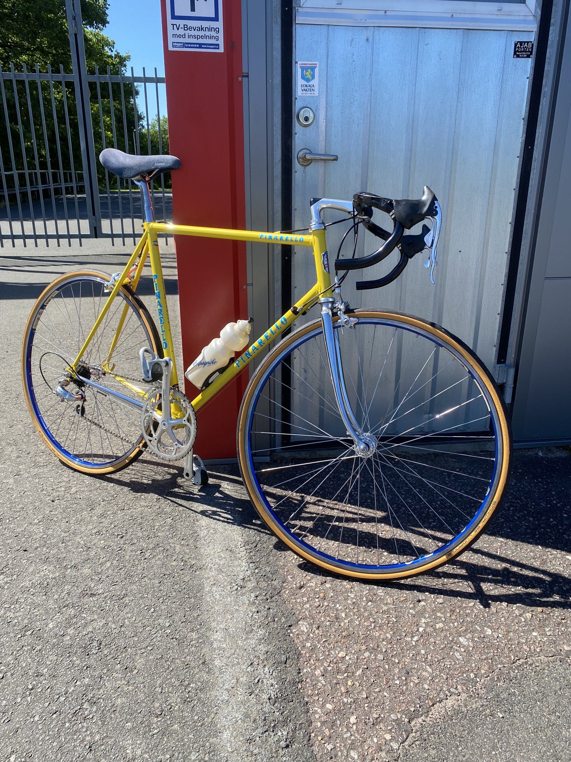

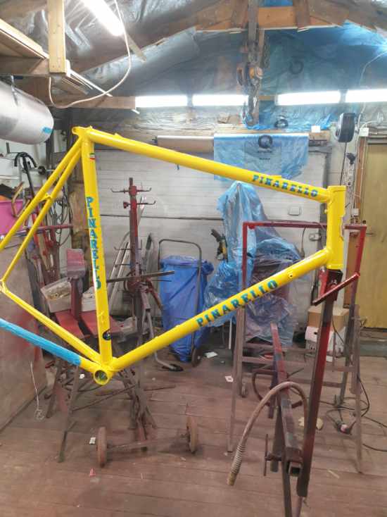

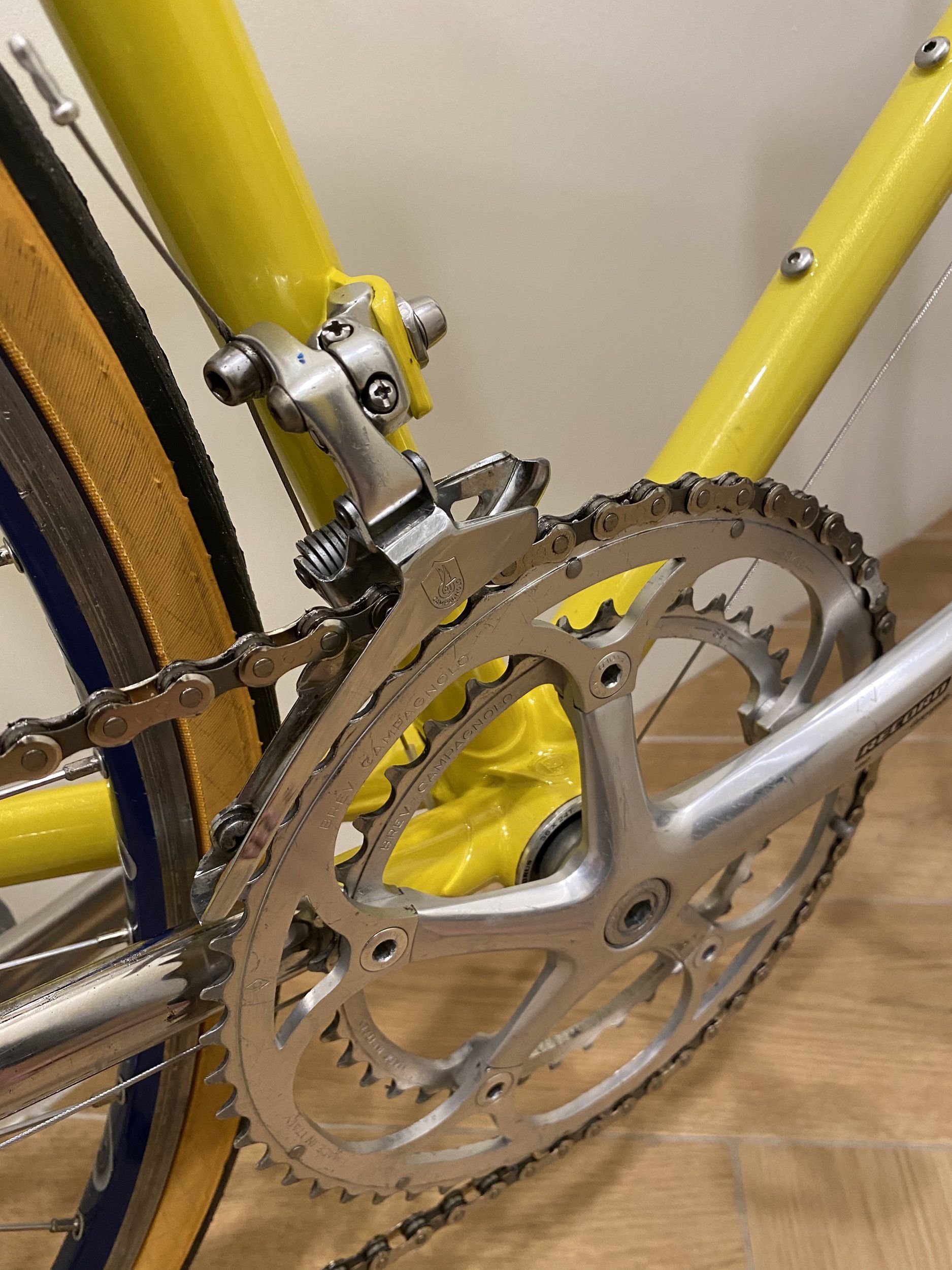

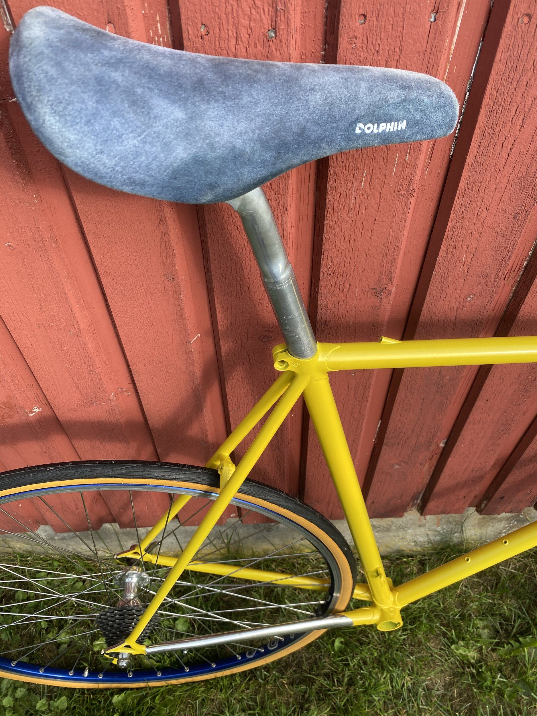

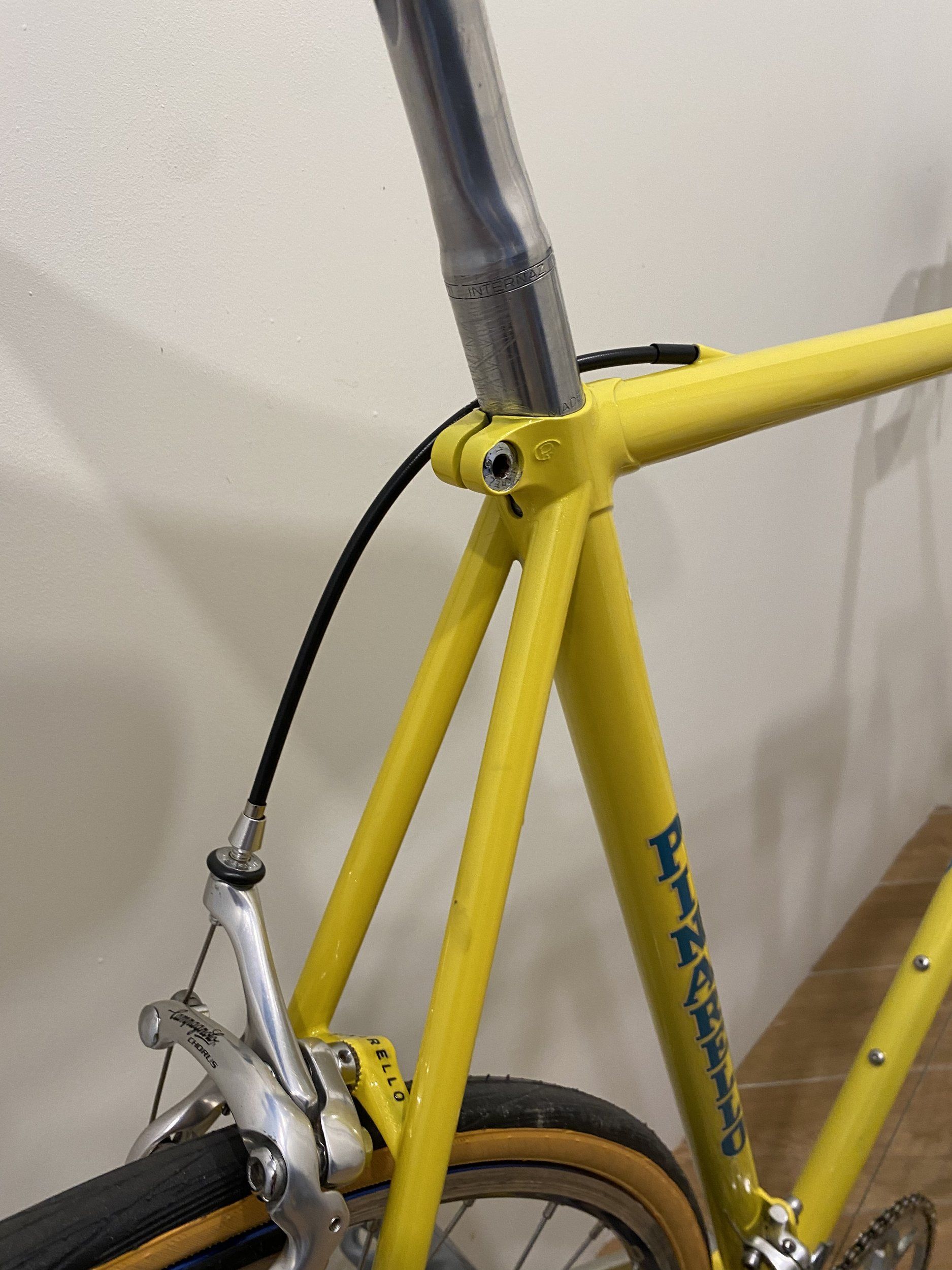

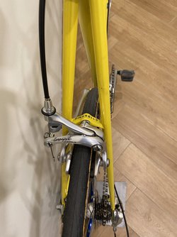

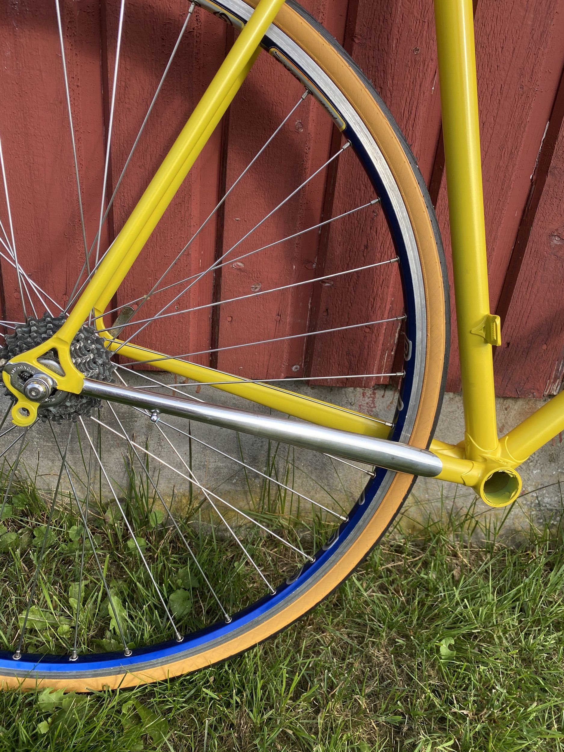

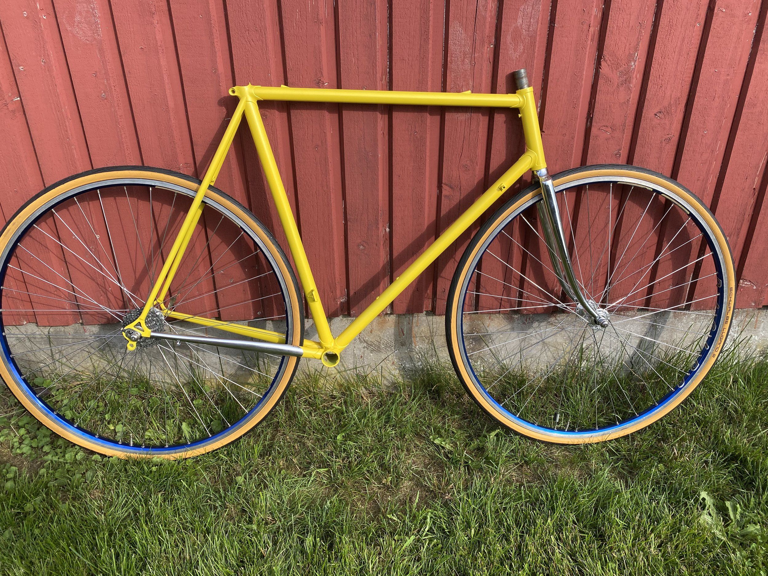

Nu fattas dekaler och klarlack. Och ihopmontering förstås. Hängde dit hjul och gaffel bara för att få färgsättningen till dekalkillen, så matchar han dem. Bra tills jag måste byta hjul...
    1.4 MB · Besök: 146
    1.1 MB · Besök: 144
    907.6 KB · Besök: 141

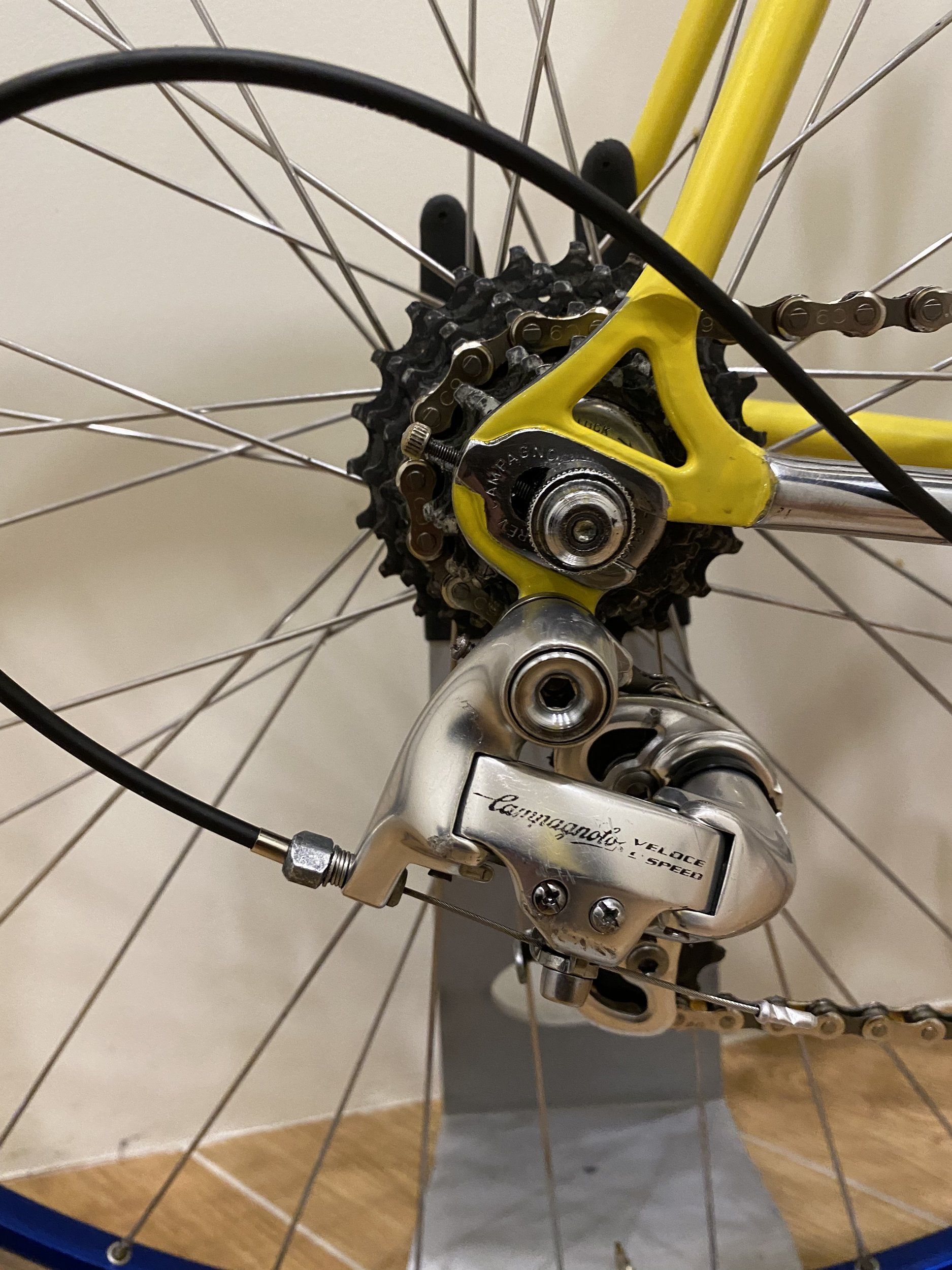

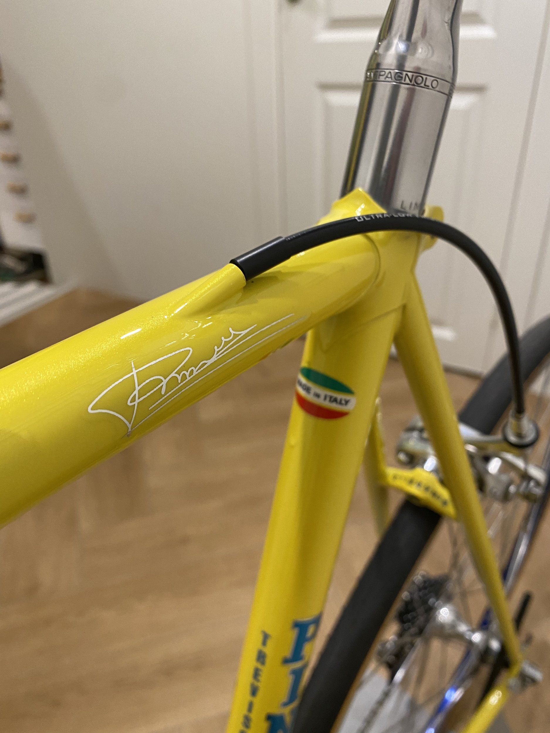

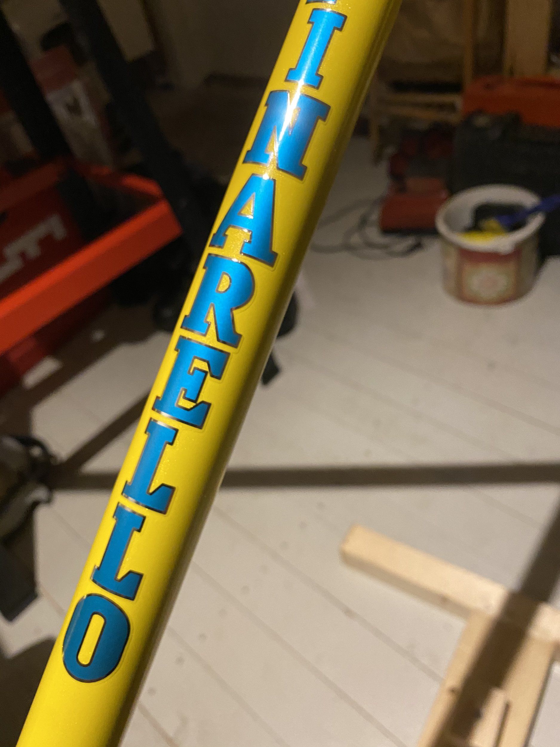

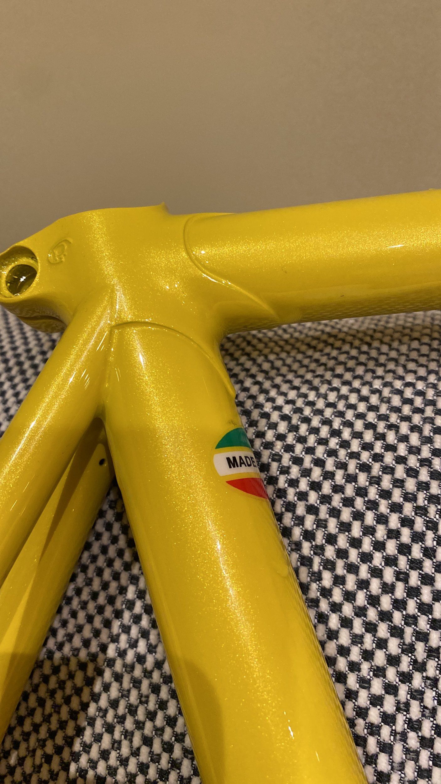

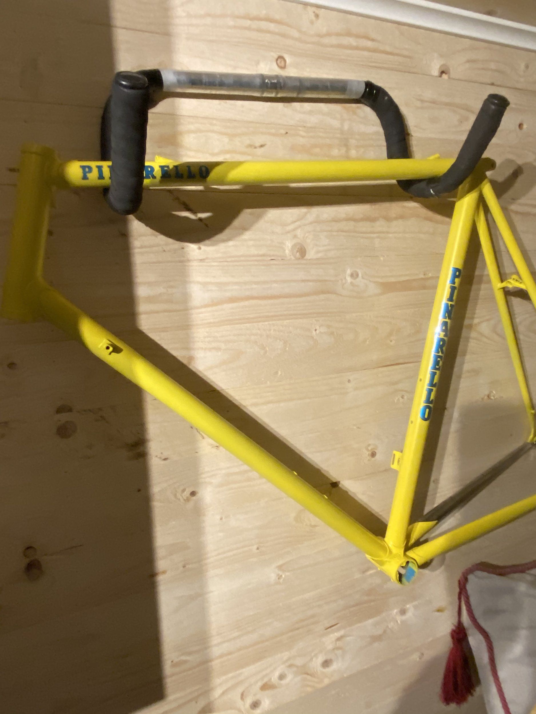

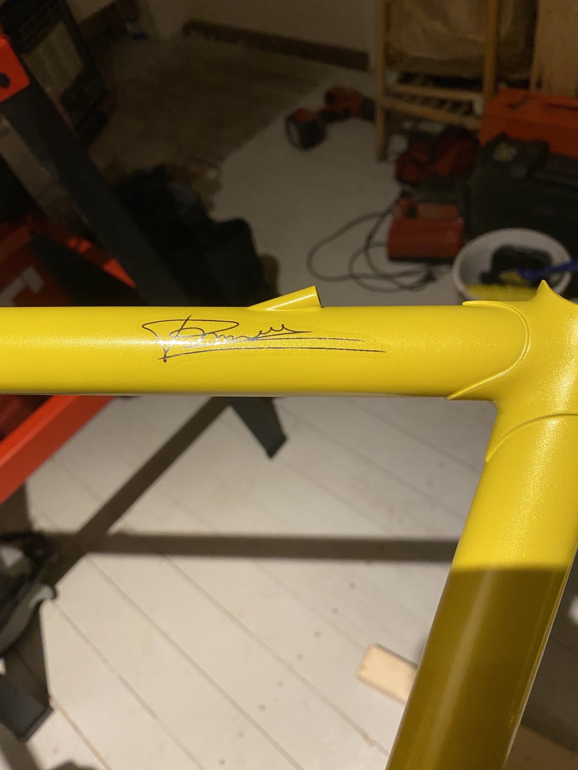

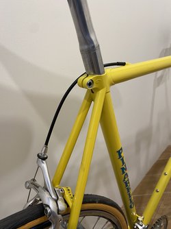

Så nu har dekalerna landat, och jag har lyckats att peta dit några. Ganska tidskrävande det där. Man vill ju inte att det ska skruva sig.
    362.7 KB · Besök: 132
    502.5 KB · Besök: 132
    485.9 KB · Besök: 134

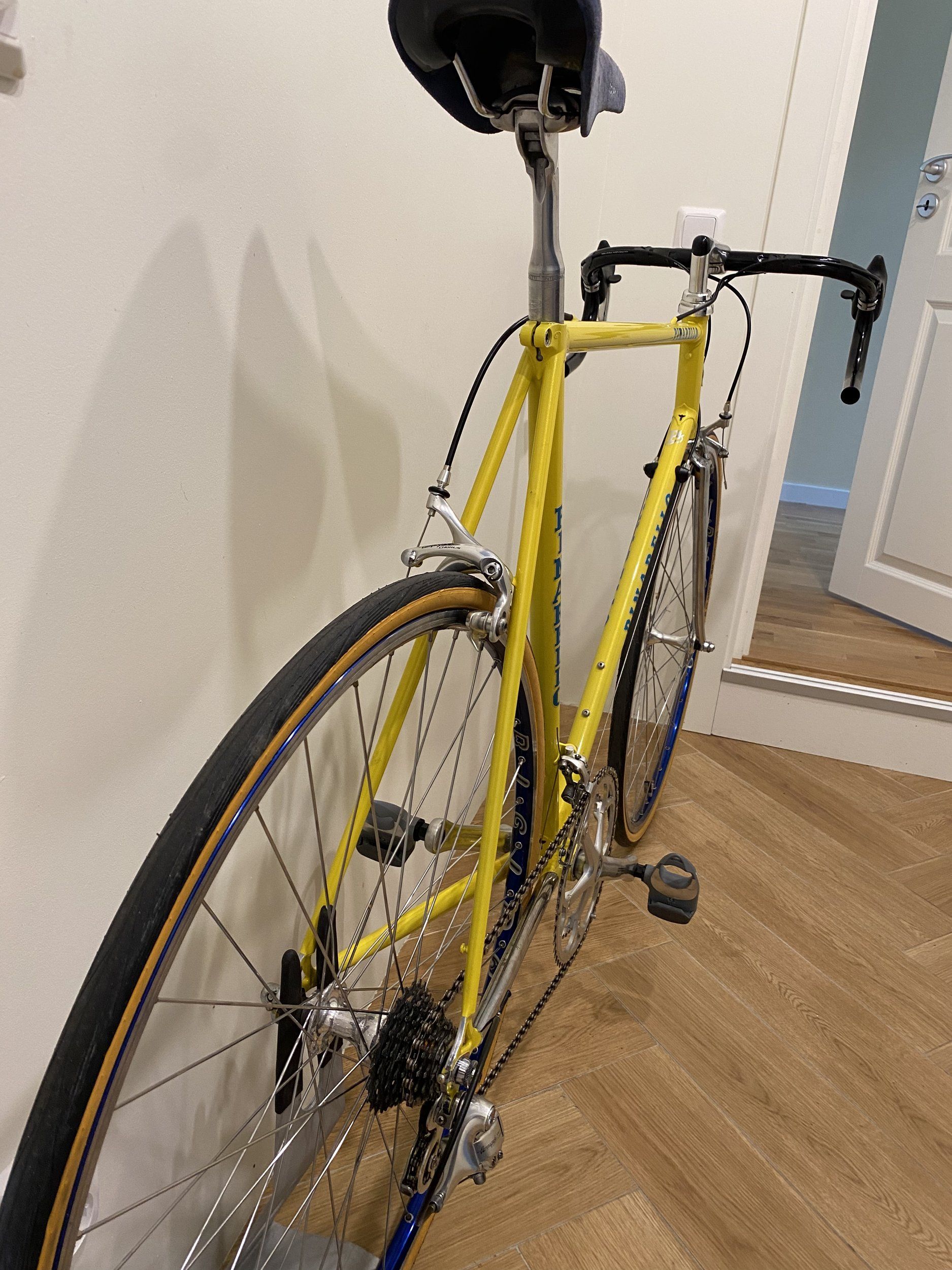

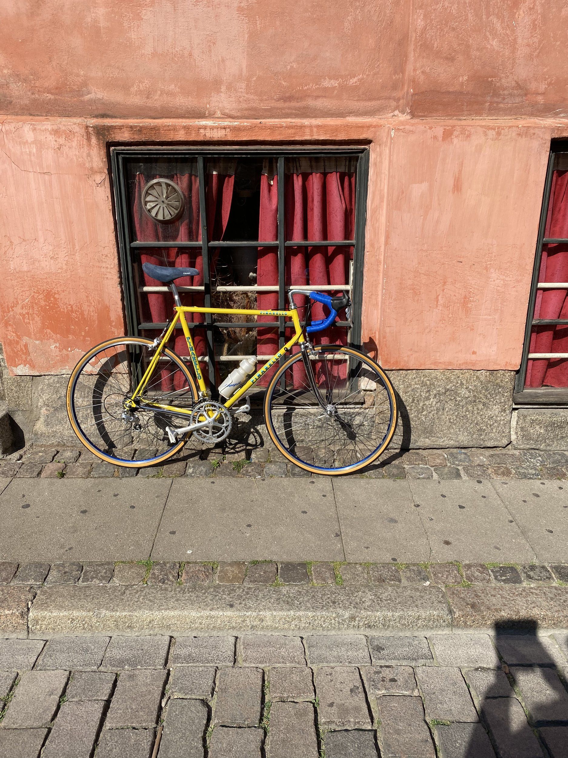

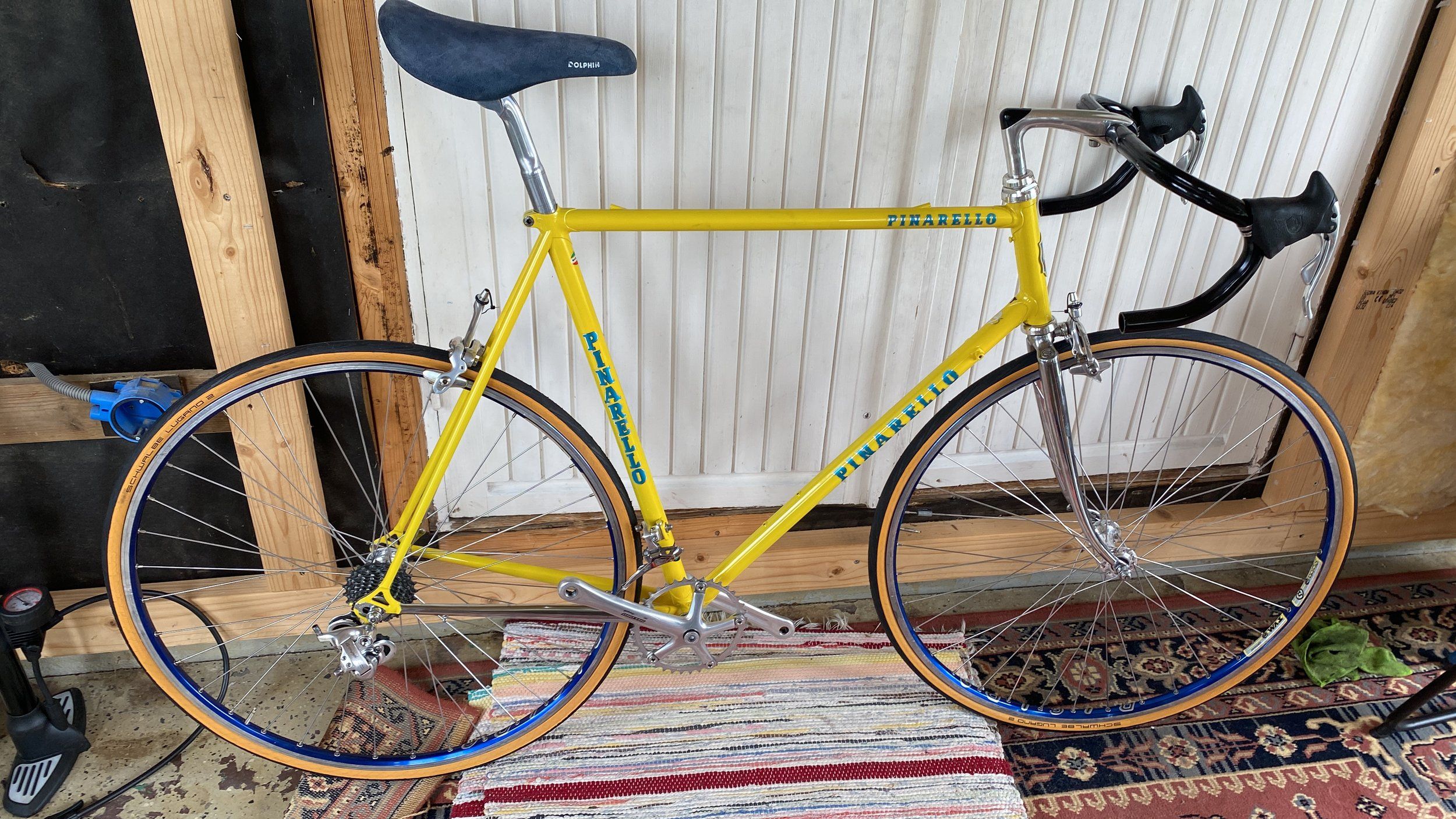

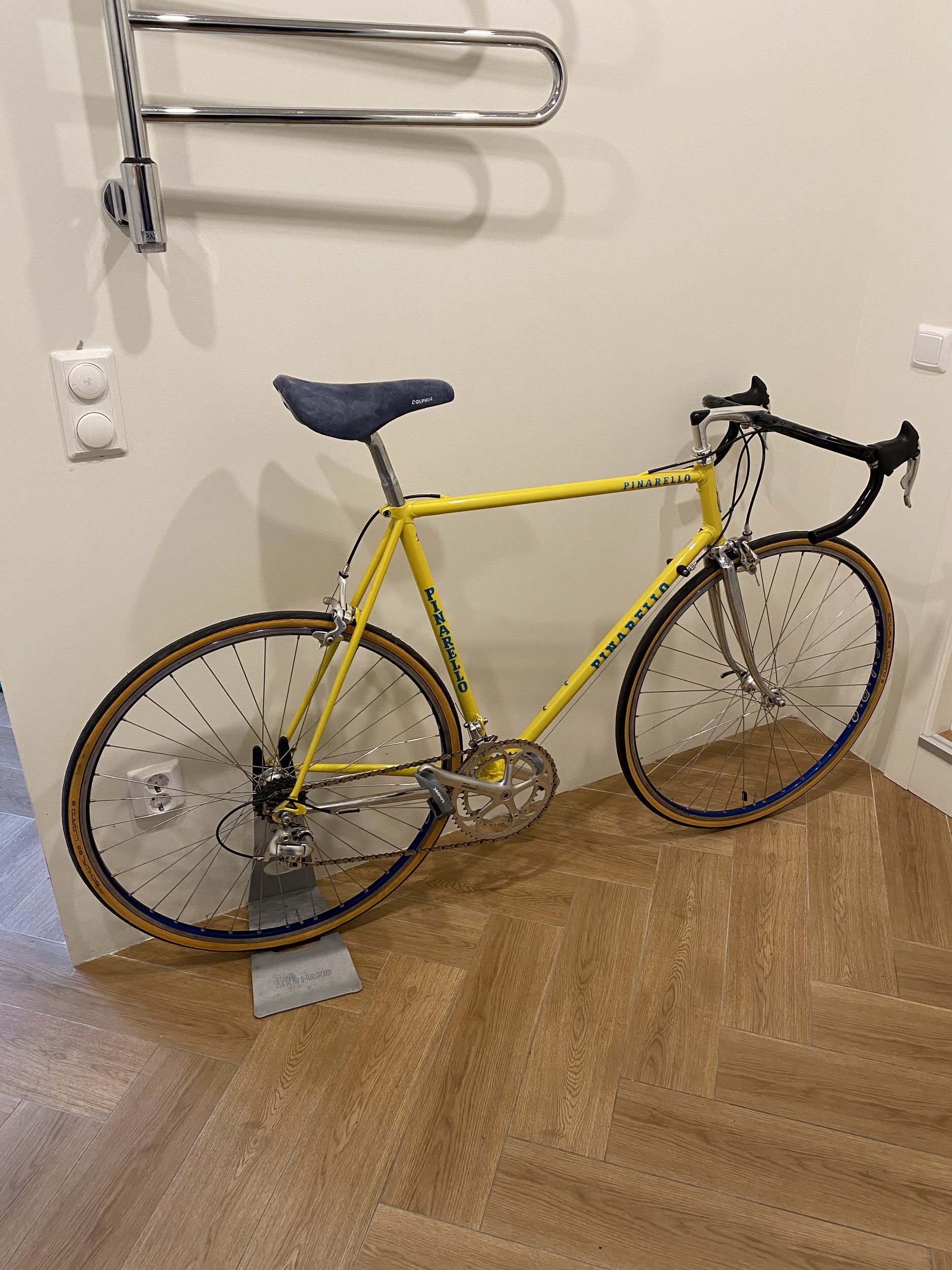

    561.9 KB · Besök: 90
    594.2 KB · Besök: 76
    677.6 KB · Besök: 86
    556.7 KB · Besök: 80
    540.8 KB · Besök: 78
    724.8 KB · Besök: 94
