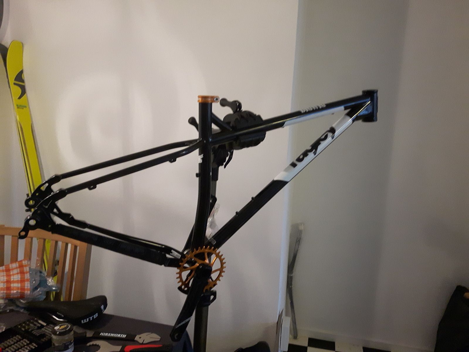

Ramen sitter hos DHL i väntan på utkörning och jag börjar fundera på delar :p
Har idag en On-One Codeine 29" med 142x12 och 100x15mm och har fler hjulpar så blir att bygga med samma till denna cykel.
Någon som har gaffel, bb, styrlager, 11-delad bakväxel, bromsar så skicka pm =)
Alla tips mottages då detta är första cykelbygget!

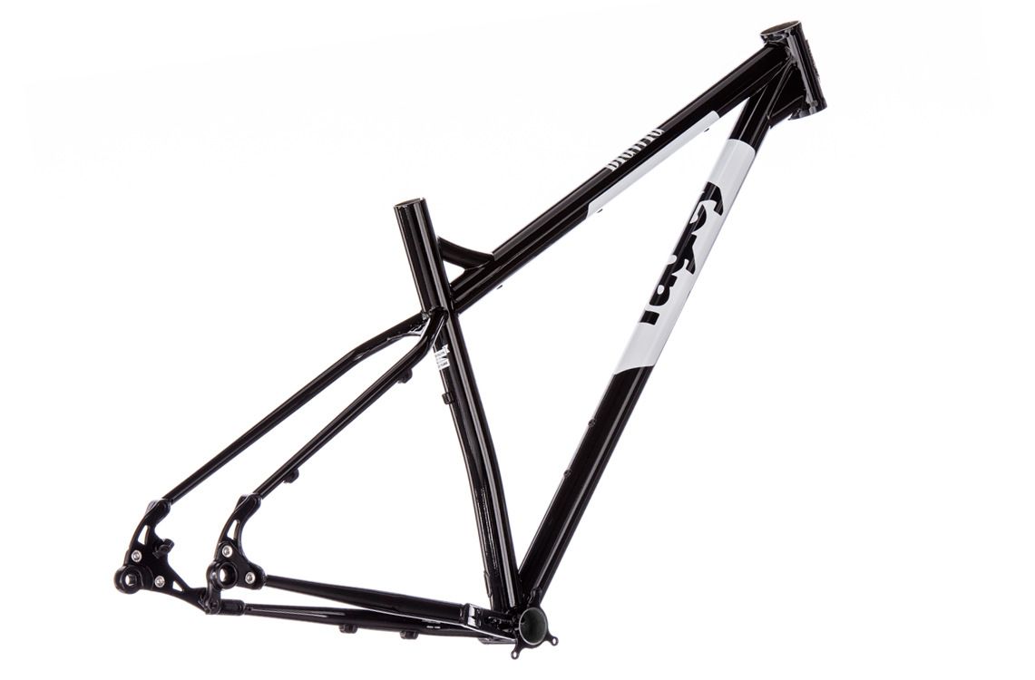

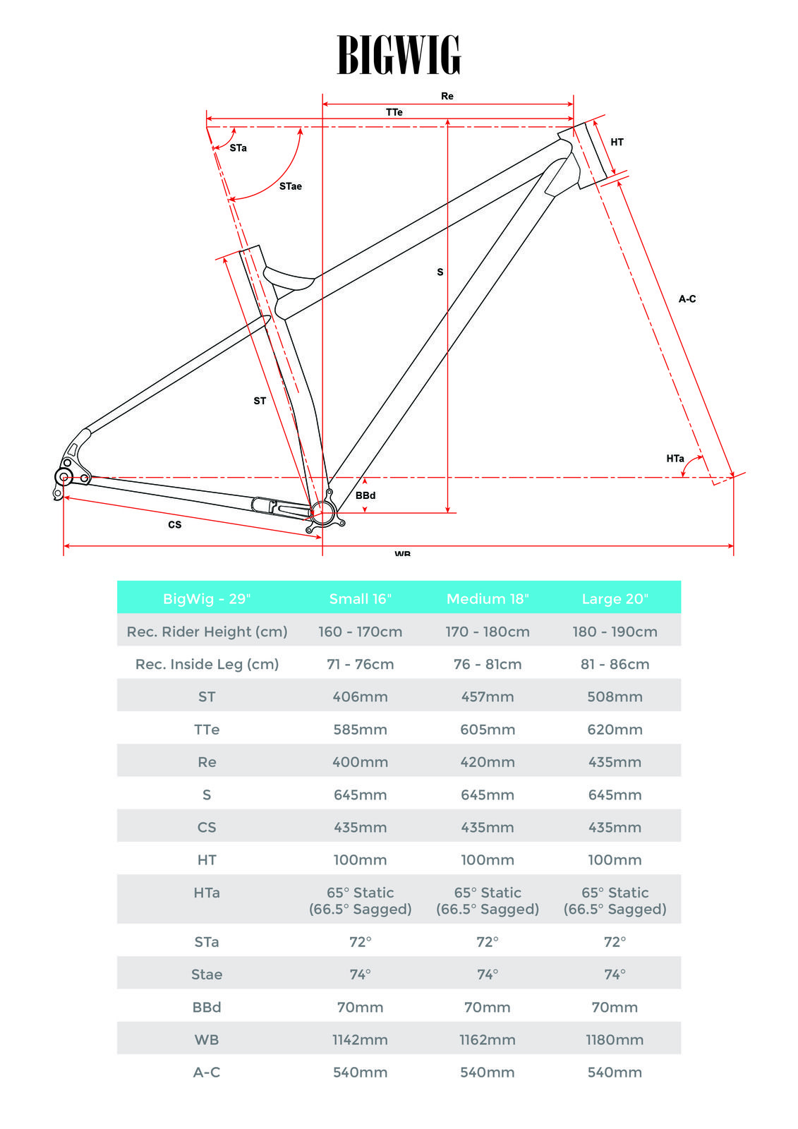

http://ragleybikes.com/products/bigwig-29-frame/
Specifications
Head Angle: 65˚Static (66.5˚ Sagged at 25%)
Effective Seat Angle: 74˚
Seat Angle : 72˚
Chain stay length: 435mm
Seat post: 31.6mm
Rear Axle: 142x12mm Formula bolt through Axle as standard - Actual axle length -159mm
BB Shell: 73mm BSA
Head tube: 44mm Standard - ZS44/28.6 | EC44/40

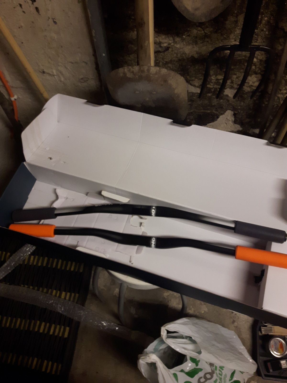

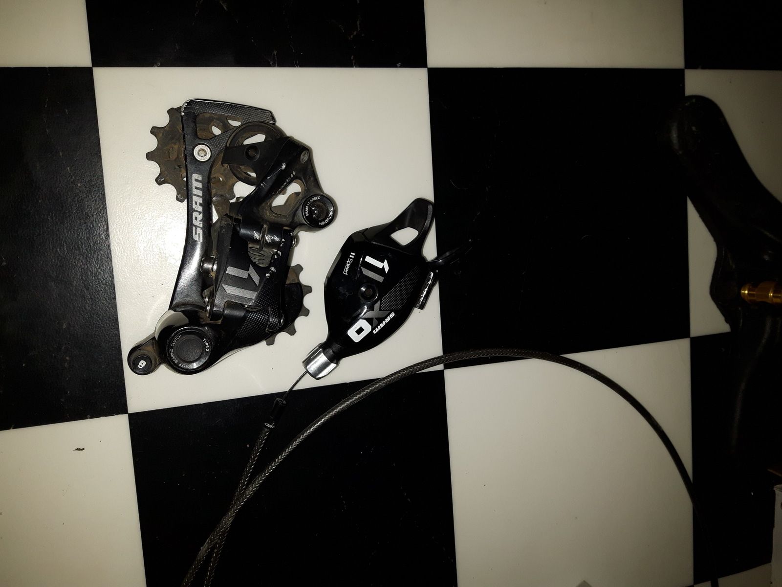

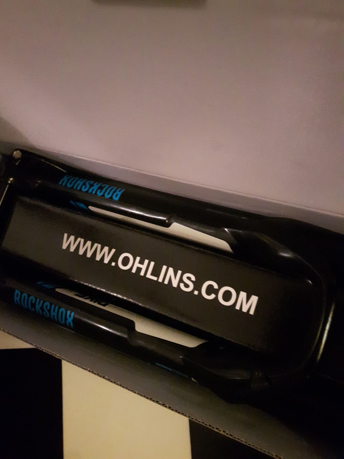

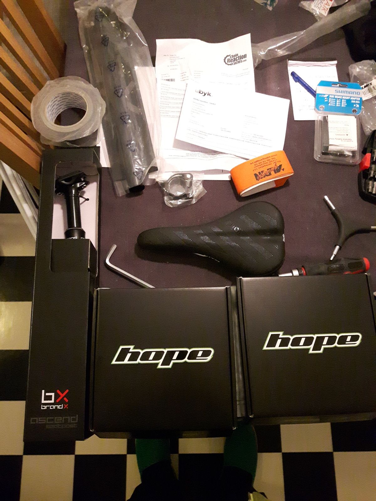

Efter uppehåll för skidåkning börjar bygget igen. Nu börjar paket rulla in ?
    164.4 KB · Besök: 143
    219.8 KB · Besök: 134

Verkar som att jag får stela gaffeln imorn. Jag har skaffat mig stel då jag delvis vill öva teknik men även för att köra 3" dubbat vintertid. Kul med lite fatbike helt enkelt =)
Dröjer någon vecka tills jag får den dämpade gaffeln jag inhandlat beggat.

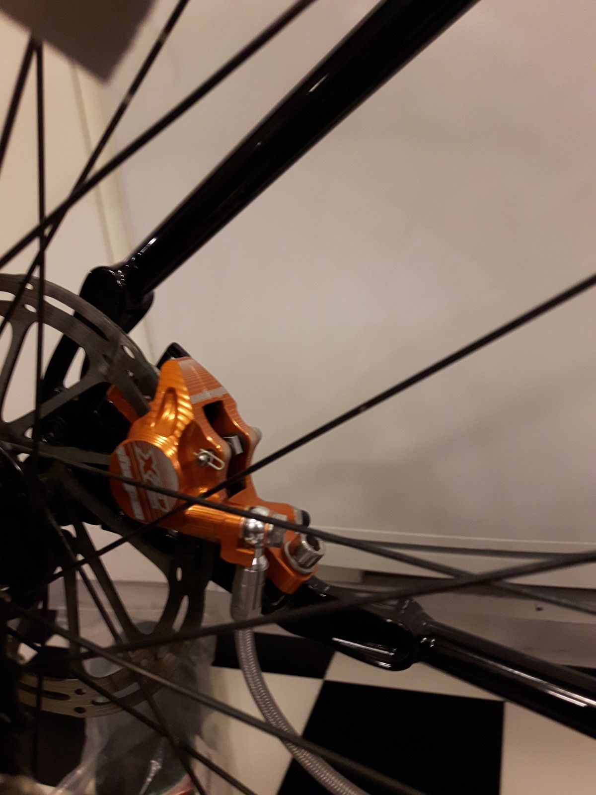

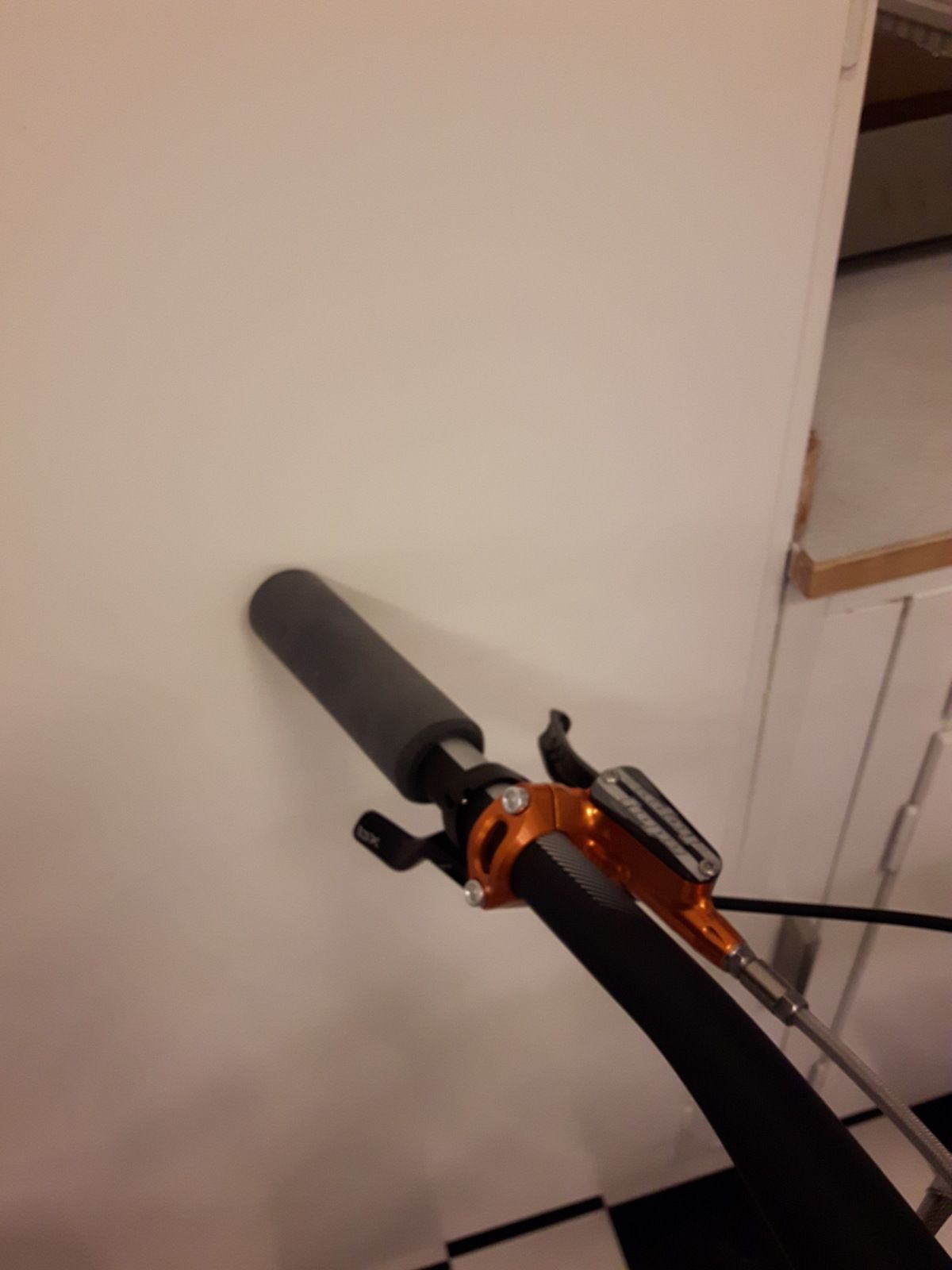

[Byggtråd] Ragley Bigwig 29/27.5+

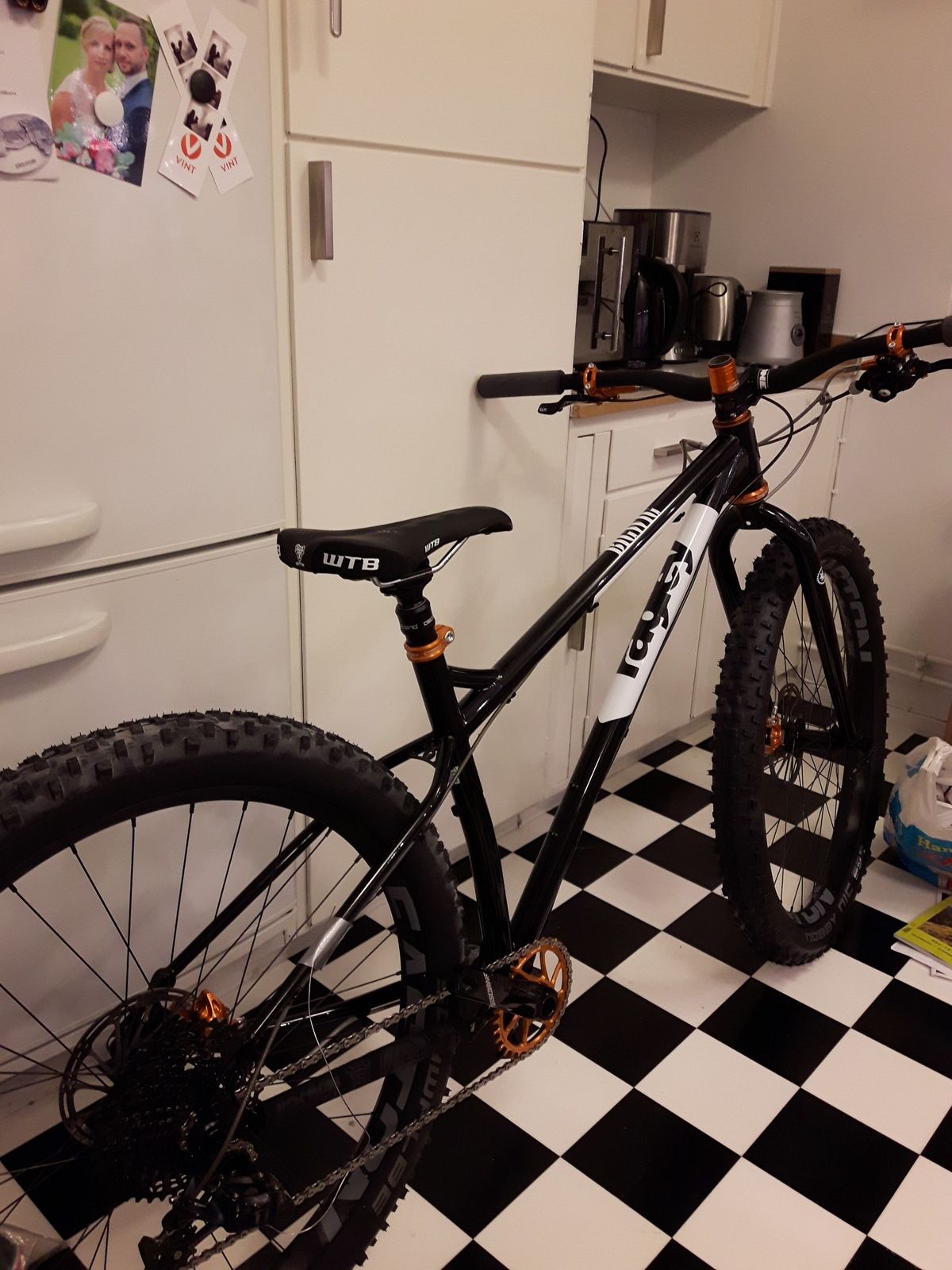

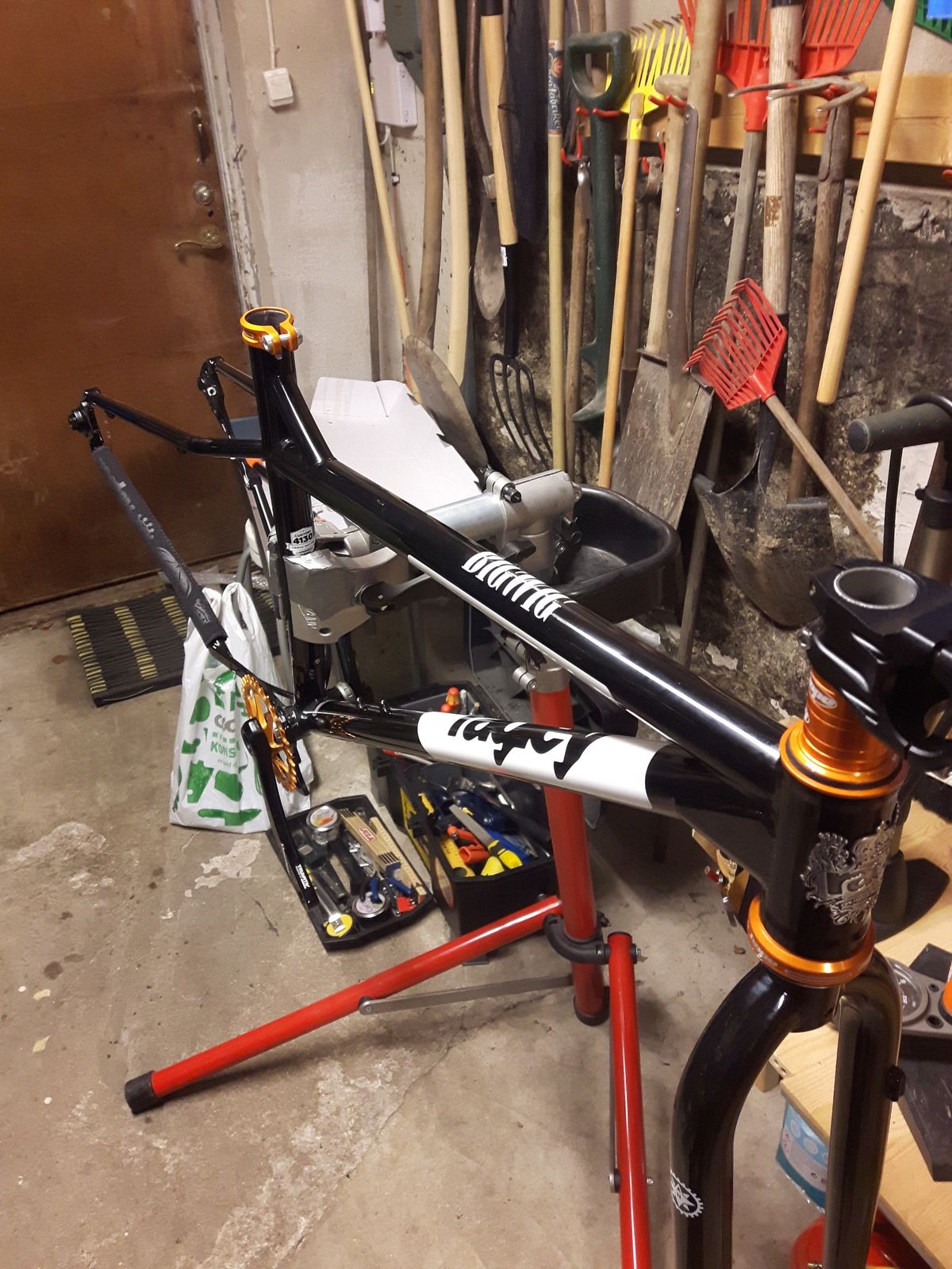

Då är styrlager i och stela gaffeln kapad ?
Gummiklubba var lättare än en hemmagjord styrlagerpress btw ?
Handtag hamnade på styören ?

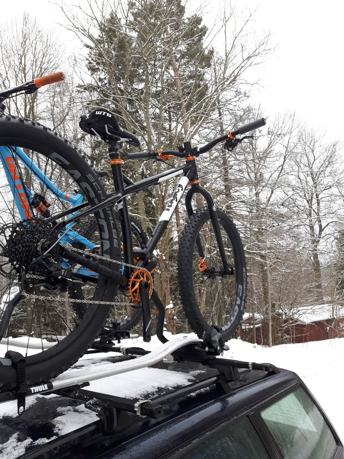

Ihopbyggd för helstelt ? må kapa kablar och fixa med bromsar sen rullar den ?
Här med 27.5x2.8
Mycket tjusigt! :-)) Jag har spontant tyckt att den där färgsättningen (eller bristen på färgsättning) hos ramen är apful, men det blir ju nåt helt annat med lite accenter i färg. Kanske att naven hade kunnat få vara oranga också, men gissar att du köpt färdiga hjul?
Makten sa:
Tack!
Letade galet länge efter en hyfsat billig ram som tog plusbak och hade 142 så hade inget alternativ angående färgval men funkar allt =)
Har mailat Marino om både ram och gaffel vid två separata tillfällen och får inte svar, vet inte om han svarar på varannat mail eller nåt =) Tänkte det vore kul med stel gaffel därifrån men utan svar blev det Salsa!
Jo lite väl mkt vitt i ramen, funderat på att lösa det men mkt vitt i styre och sadel också vilket syns mer med bättre bilder.
Har ett par 29 hjul med Easton ARC 30 och ett par 27.5 med Easton ARC 35 som jag också kör på min Codeine 29 så blir samma hjul på denna =) Har även ett par lätta XC-hjul jag kom över billigt och ska prova i sommar!
Funderade på orangea nav när jag beställde dessa men skippade det i slutänden pga att Hopenav är dyrt och jag ville tona ner hjulen ;)
