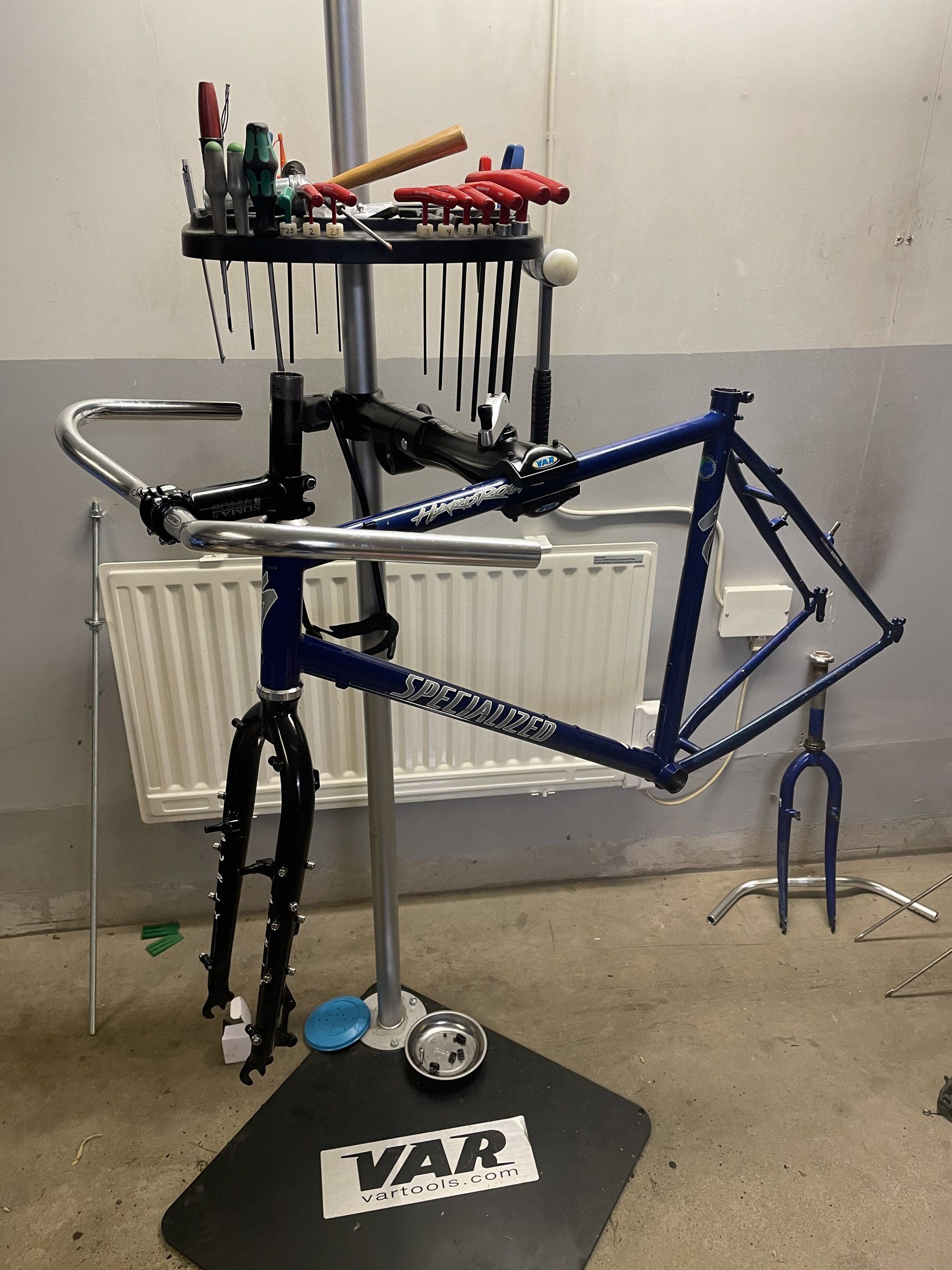

Besökte min "riktiga" verkstad med det större skruvstycket och gick lös med spännband, medhjälpare och all kraft som gick att uppbringa. Jag arbetar med att ganska ofta lyfta tunga saker, men det är sällan jag får ta i som i detta läget.. Till slut skrek ramen till när stolpen vaknade, och därefter drog och slet jag ramen upp och ned i säkert fem minuter samtidigt som spännbandet drogs åt innan den till slut gnuggats hela vägen ut. Fick ha på hörselskydd, och ramen och stolpen var glödheta när de väl var loss!
Nu ska det rostskyddas lite ram. Därefter införskaffande av nytt vev- och styrlager innan den i särklass dyraste delen ska monteras - en ny gaffel. Lite osäker på varför det behövs en sådan med sjuttio infästningspunkter men det dök upp ett tillfälle som kändes rätt. Tanken är att det ska monteras någon form av flak framtill, samt att jag har en styrstam av aheadtyp som är tänkt att användas varpå nuvarande gaffel faller bort.
Tanken är att det ska monteras skärmar och nya däck, samt alla komponenter från Crescenten då. Styret blir ett upp-och-nedvänt Soma Oxford så att jag ska kunna sitta lågt och snabbt, medan frugan ändå ska kunna nå fram till styret ifall hon vill använda cykeln. Kan hända att jag är ute och cyklar med geon och cykelns längd, men jag provar lite så får vi se.

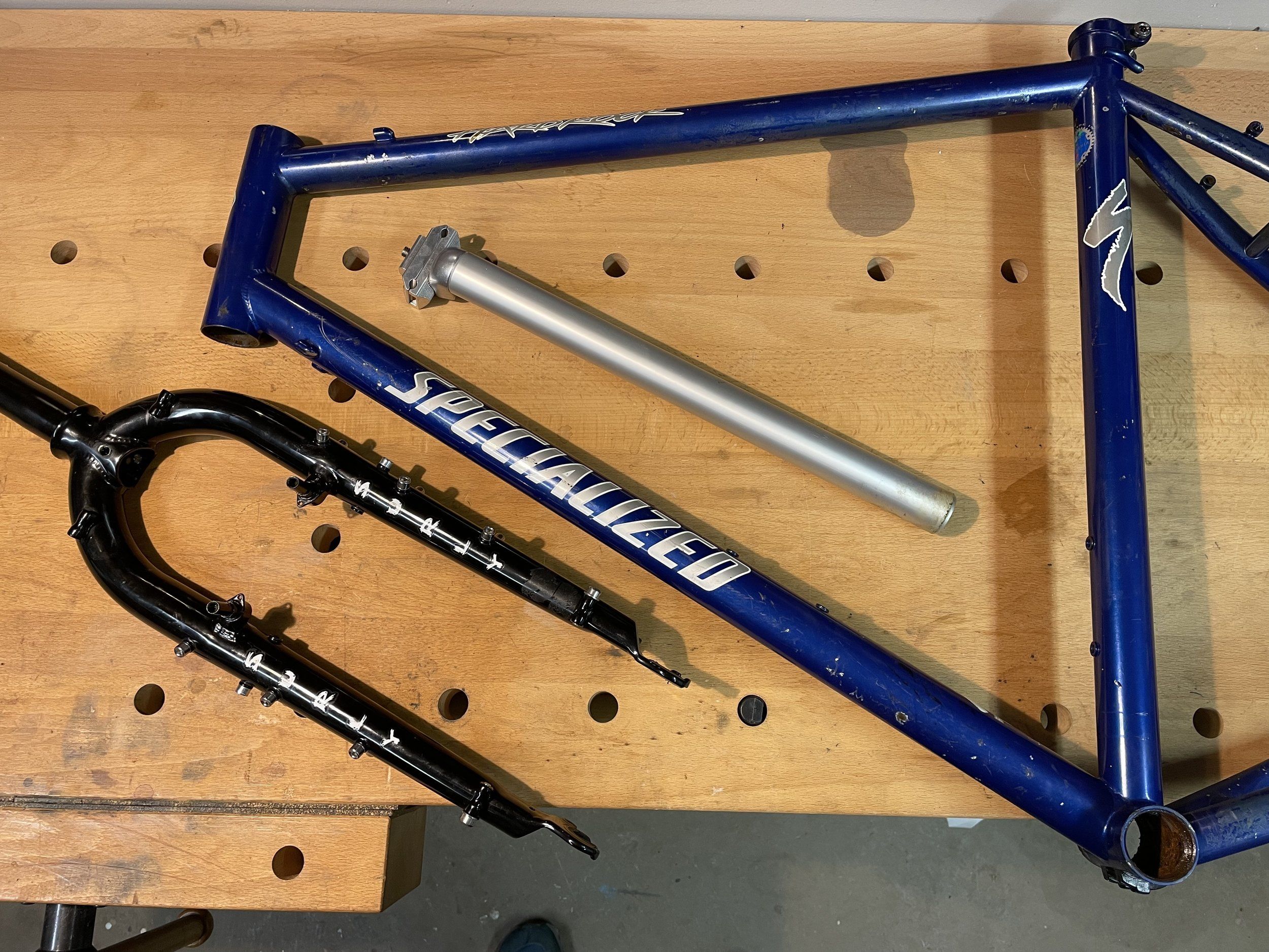

Lite krångel med att få fram ny sadelstolpe. Det är inte 30,9. Jag mäter typ 30,8 inuti röret men det är en aning svårmätt. Vilken är nästa dimension nedåt egentligen?
Sen kommer nästa fråga - var får man tag i udda storlek på sadelstolpe snabbt?
[Byggtråd] Retro-mtb till affären - nu med bockstyre!
På rak arm vet jag att Shannon Hardcore sadelstolpe gjorts i en rad olika udda storlekar, inklusive 30,8, men om man kan få tag på någon det är en annan fråga...
En annan variant är att ta en billig 30,9 sadelstolpe med hyfsat tjocka väggar och ta en slipmaskin och slipa ner så jämnt man kan runtom tills det passar, och använda rikligt med fett sen när man sätter i sadelstolpen. Det är nog så jag skulle göra.

Jag har inte gjort just en sadelstolpe, men en förlängningsadapter för en framgaffel (med gängat headset), och då körde jag bara en rondell och slipade runtom så jämnt jag kunde, det blev tillräckligt bra, så jag tror svarv är overkill. Aluminium är mjukt så det går fort att slipa ner.
Sadelstolpe och gaffel hämtad, plus lite slitdelar i form av styrlager, bromsklossar, vajrar och höljen. Lite matt och tråkig stolpe, men det finns ju autosol.. Gaffeln ser ut att tåla ett kärnvapenkrig utan problem. Lite synd att den har raka gaffelrör, både för estetiken och komforten tror jag. Men det kommer gå att montera en pakethållare bak-och-fram vilket är tanken.

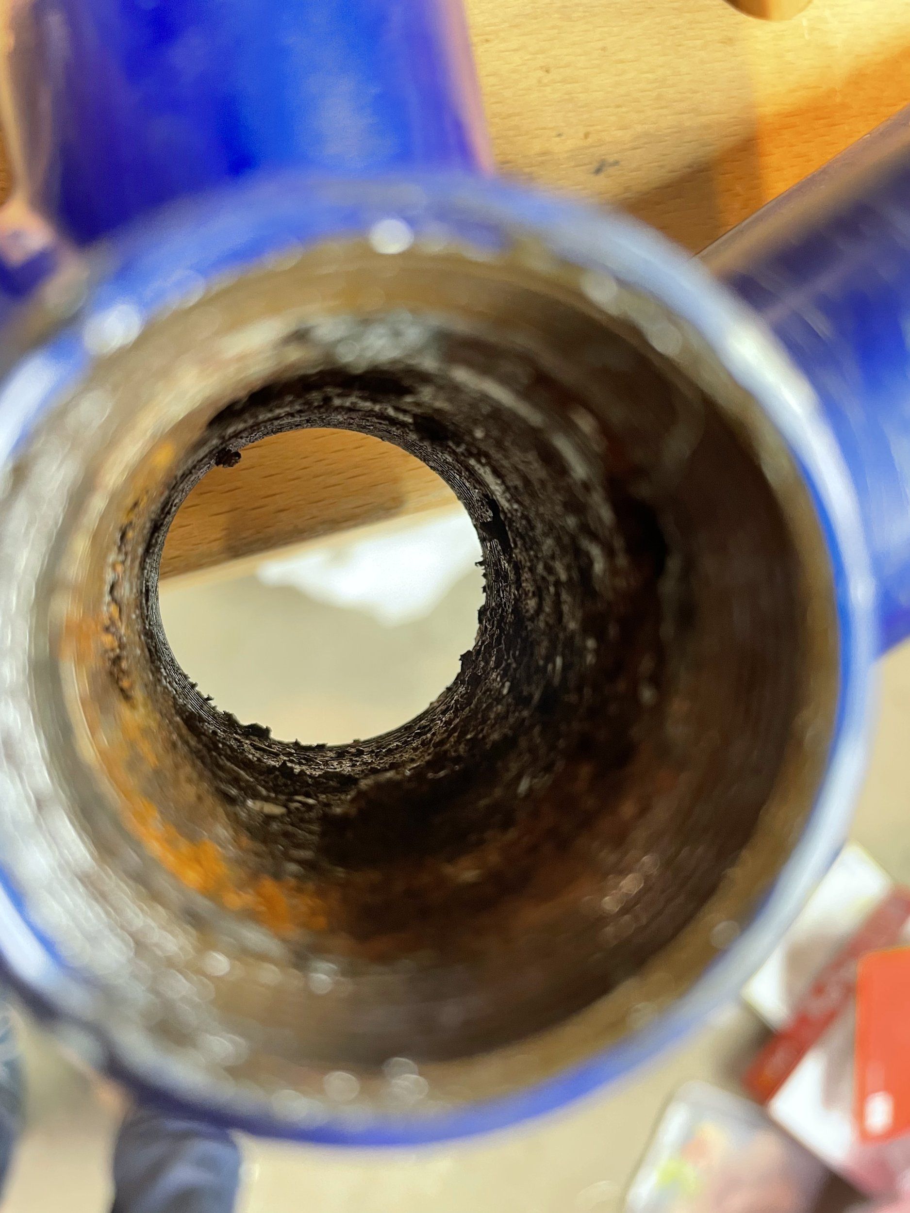

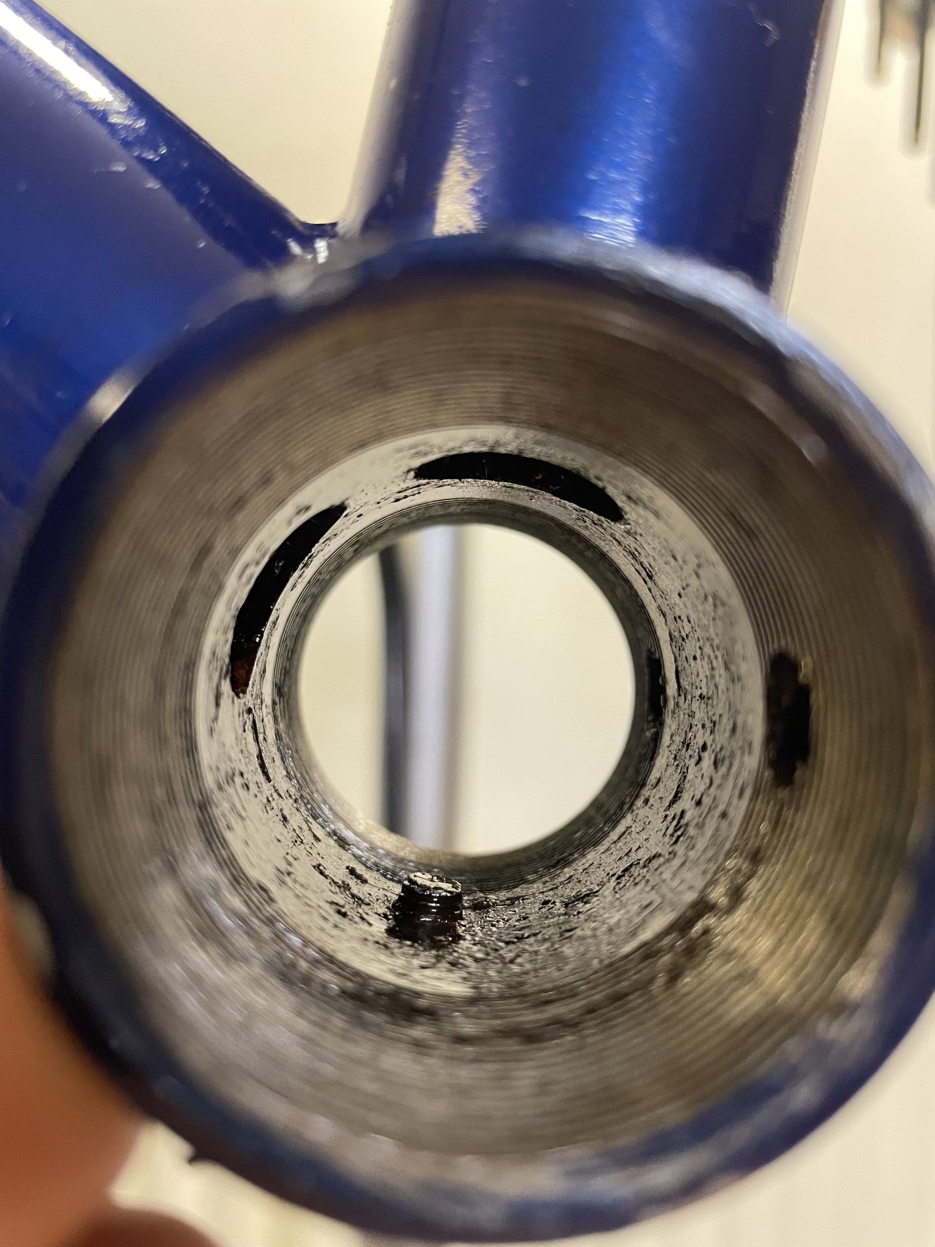

Nu ska det rensas och rostskyddas ramrör!

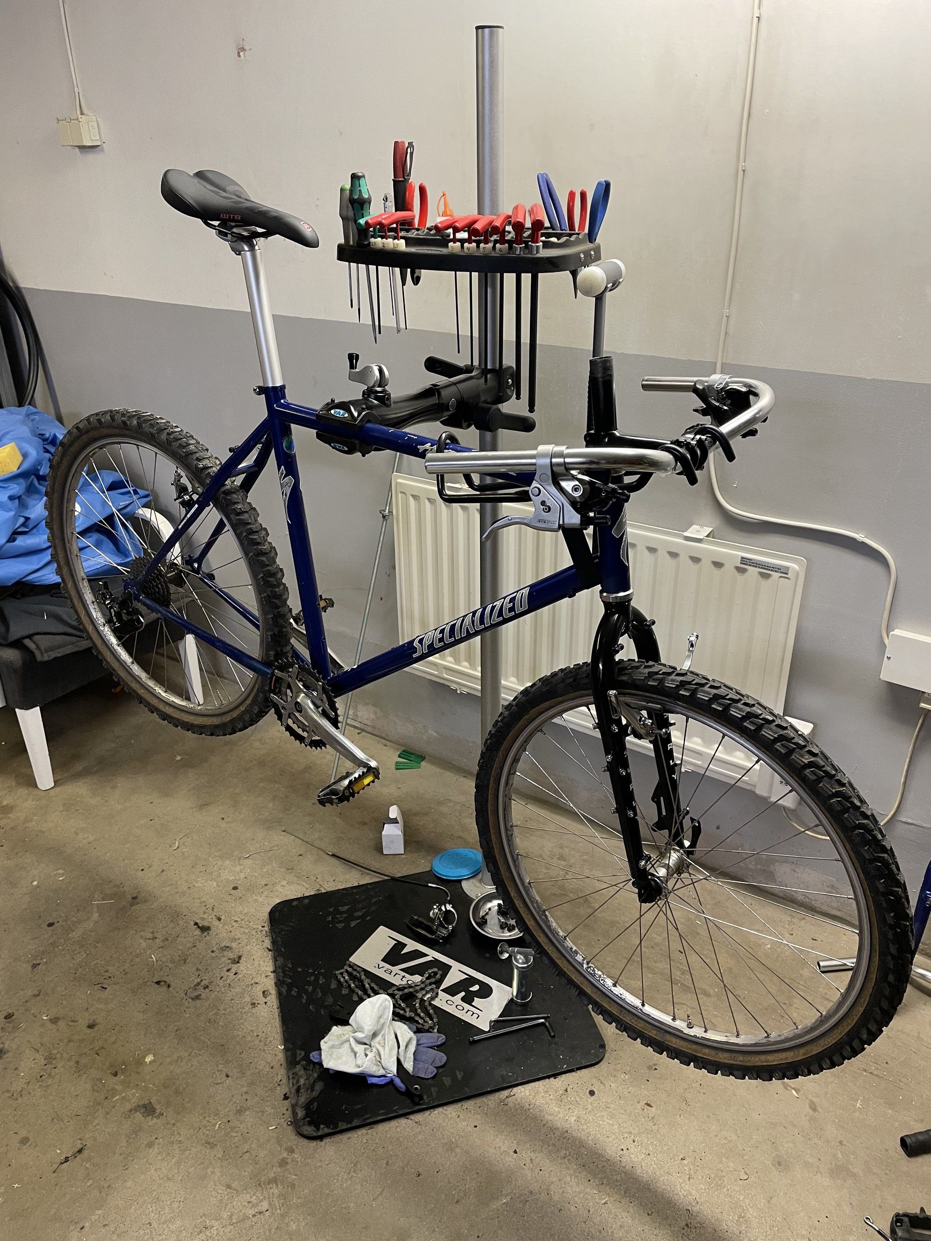

Stålborstat alla åtkomliga rör och rostskyddat ramen invändigt + vaxat hela kalaset. Klarar nog dessvärre inte att montera vevlagret utan att rensa gängorna då jag inte får gängorna att greppa riktigt. Känns segt att dra sönder gängorna och sabba ramen, så får ta ett besök hos LBS:en asap.
Testmontering av gaffel och styre efter styrlagermontering. Får se om cykeln är tillräckligt långt för denna typen av styre.
Orkar inte hålla sedvanlig puts-nivå på komponenterna utan nöjde mig med avtorkning av delarna. Det gjordes ganska fina saker förr alltså! Det mesta håller en högre nivå än mycket av dagens mtb-grejer vill jag nog påstå. Har dålig koll på var i rangordningen LX och STX kommer, men nivån känns klart acceptabel.

Var bara skruven till vajerstyraren under vevlagerhylsan som tog i, så när den togs bort gick vevlagret i utan problem.
Lite skam att sätta på smutsiga hjul, men jag fick iallafall provsuttit cykeln ikväll. Känns bra om än något kort med detta styret.

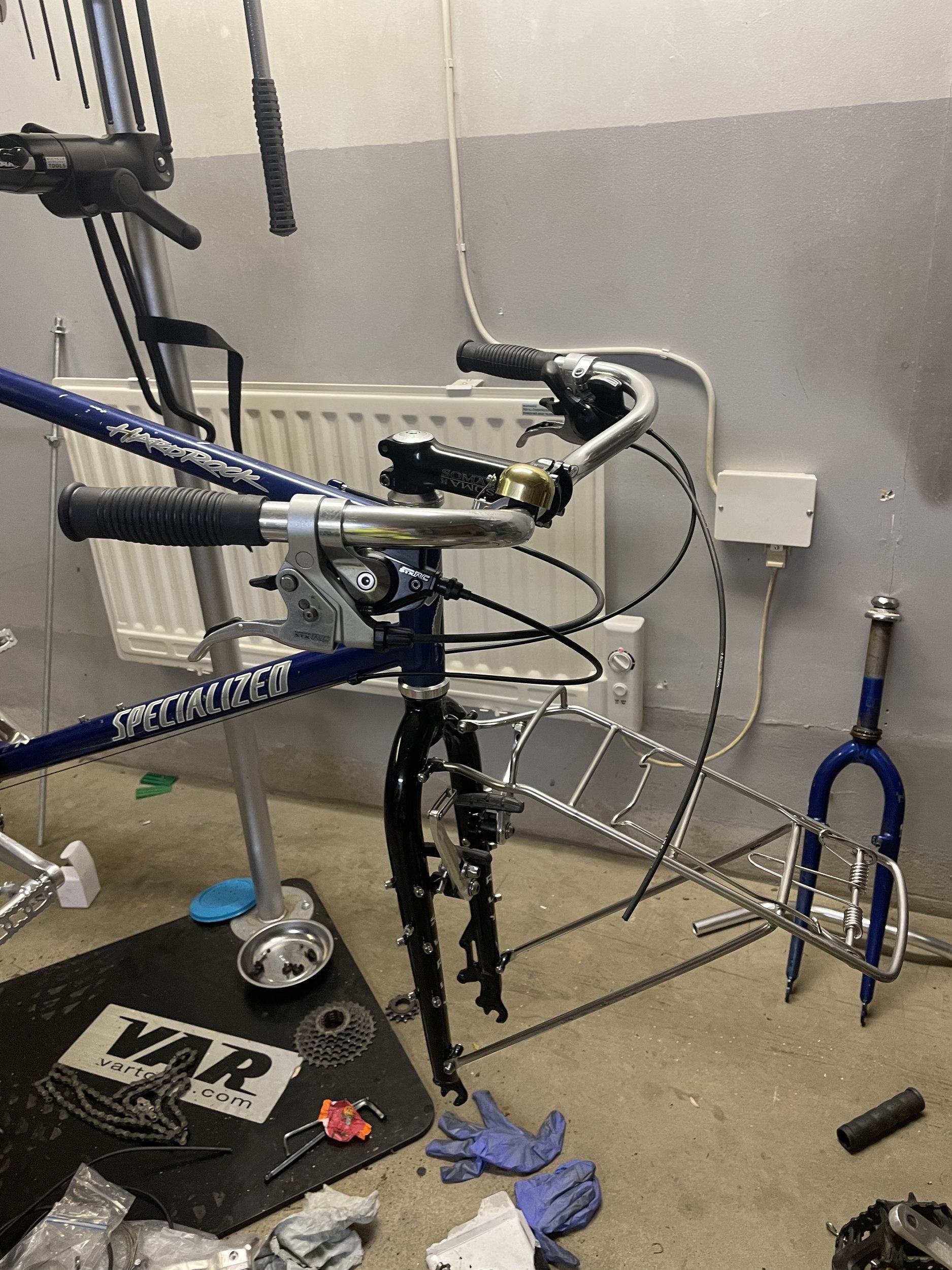

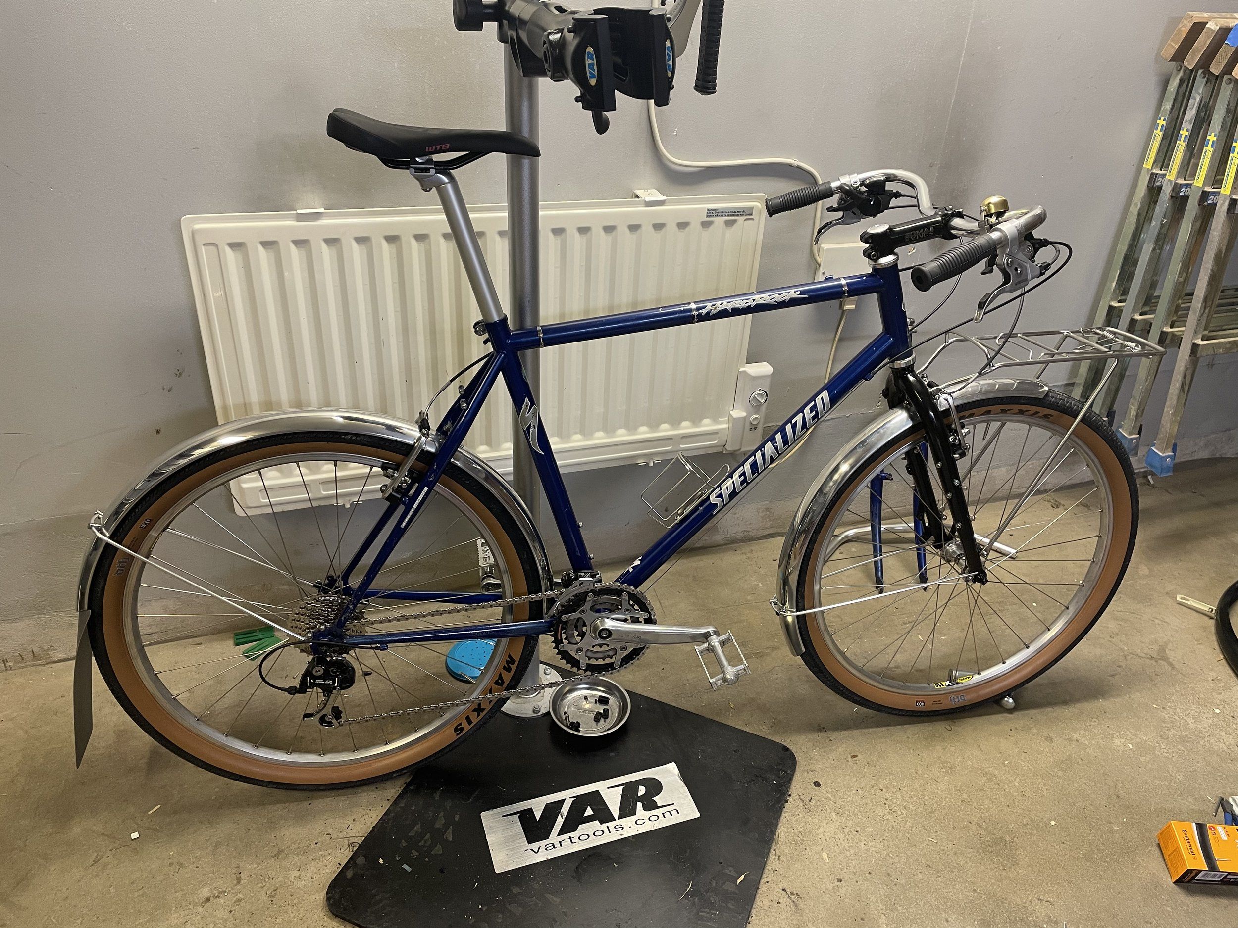

Ram för cantibromsar saknar vajerstop baktill, så jag behöver skaffa ett sådant med klämma för att sätta på överröret bak vid sadelstolpen. Tror inte det finns någon bättre lösning. Heldraget är såklart möjligt, men blir varken lika snyggt eller lika bra. Löser på måndag förhoppningsvis!

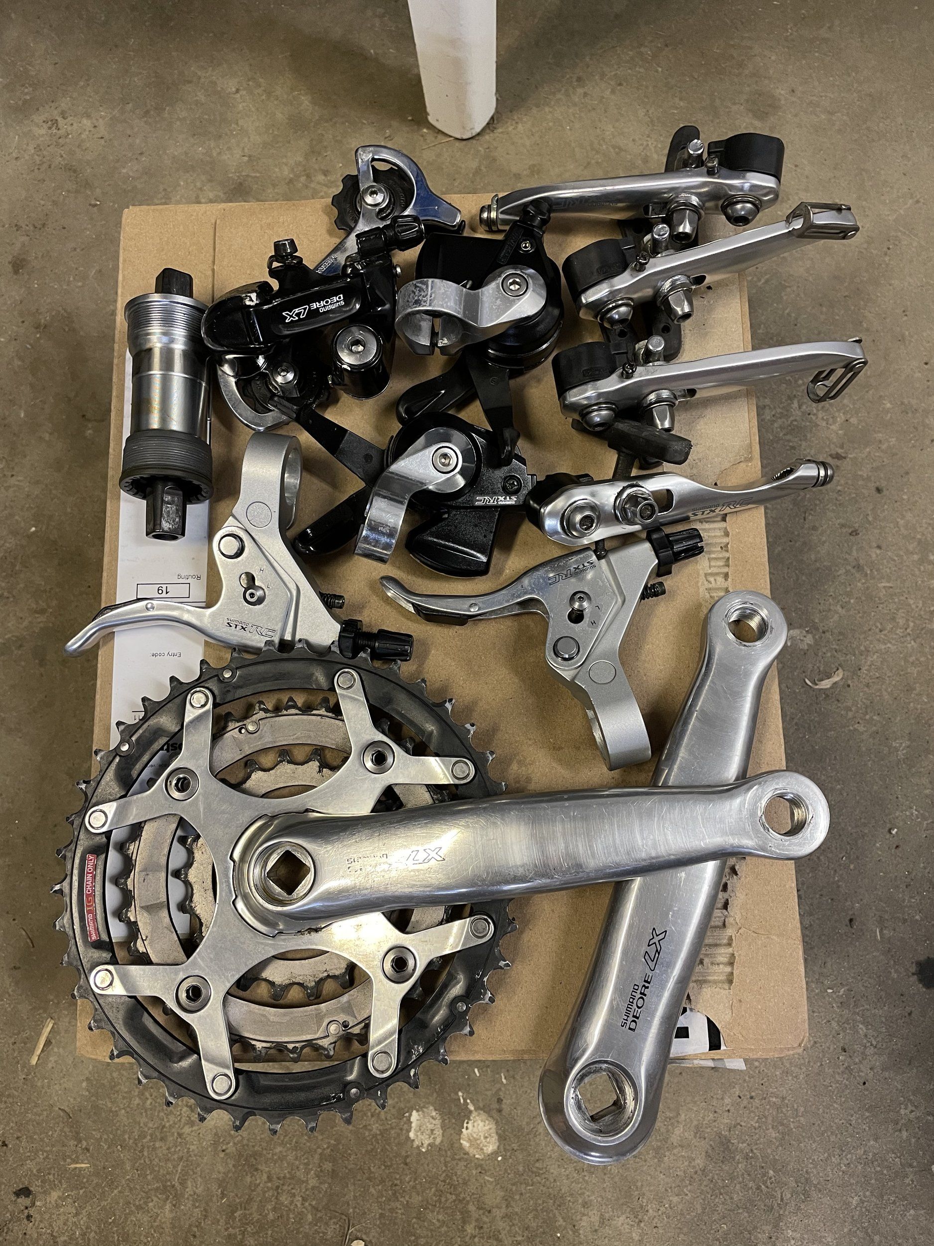

Bytte Crescent-ramen mot en ny kassett och en framväxel med annan happyit (tack @Dykserv!). Framväxeln behöver dock shims till klämman för att passa ramen.
Eftersom varken bakbroms eller framväxel går att dra vajer till blev cykeln inte riktigt cyklingsbar mao. Kapa gaffelrör, montera pakethållare fram, skruva i rostfria skruvar i alla hål, fix med reglage och handtag etc samt rengörning och översyn av bakhjul hanns dock med.
Nu väntar jag på Velo Orange-skärmar i alu (rostfria Gilles Berthoud som jag egentligen vill ha har inte tillverkats på länge och är slut överallt) samt nya däck, som jag hoppas kommer imorgon.
Fick inte riktigt gjort det jag tänkt under helgen pga mindre tankevurpa.

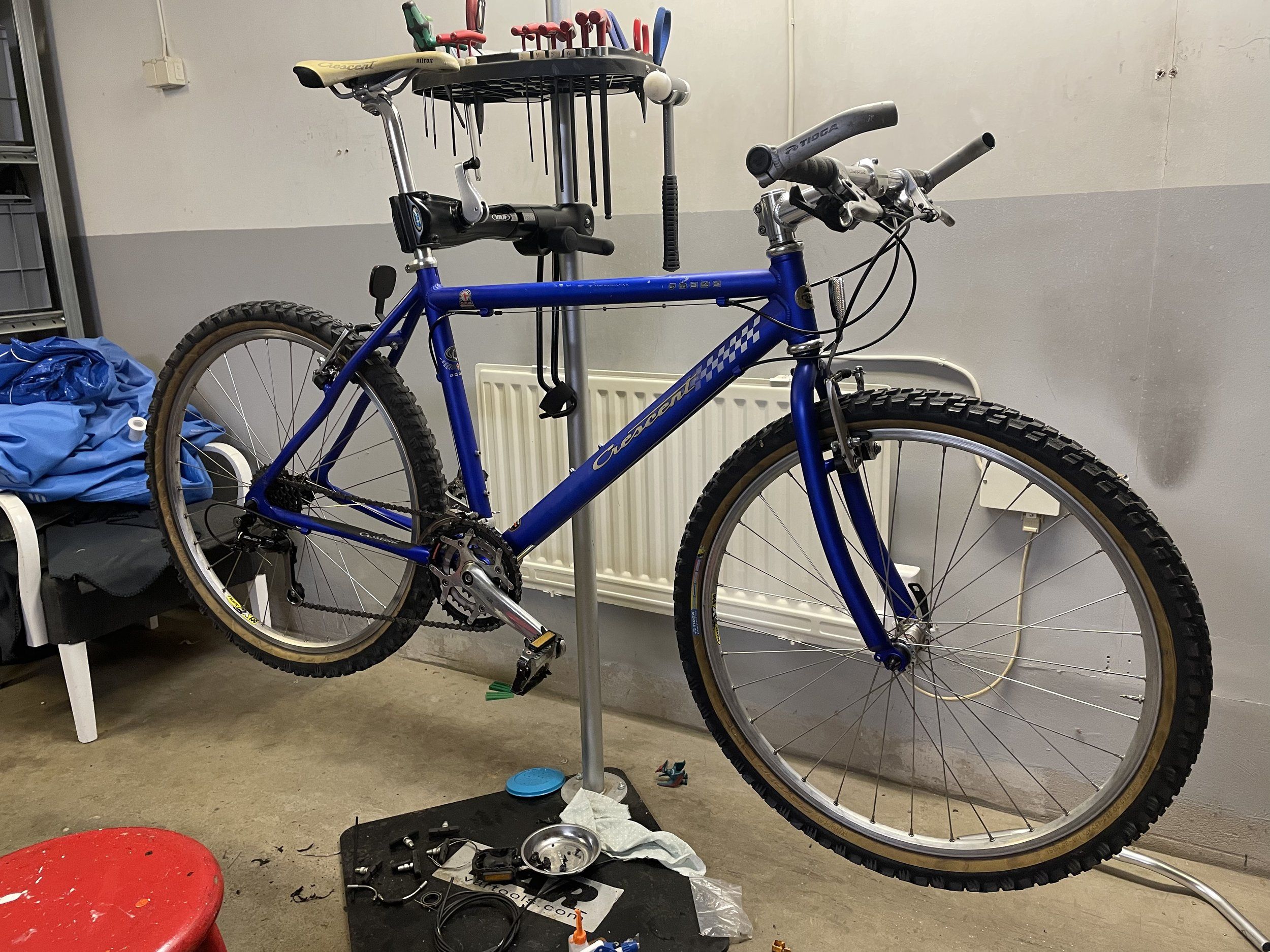

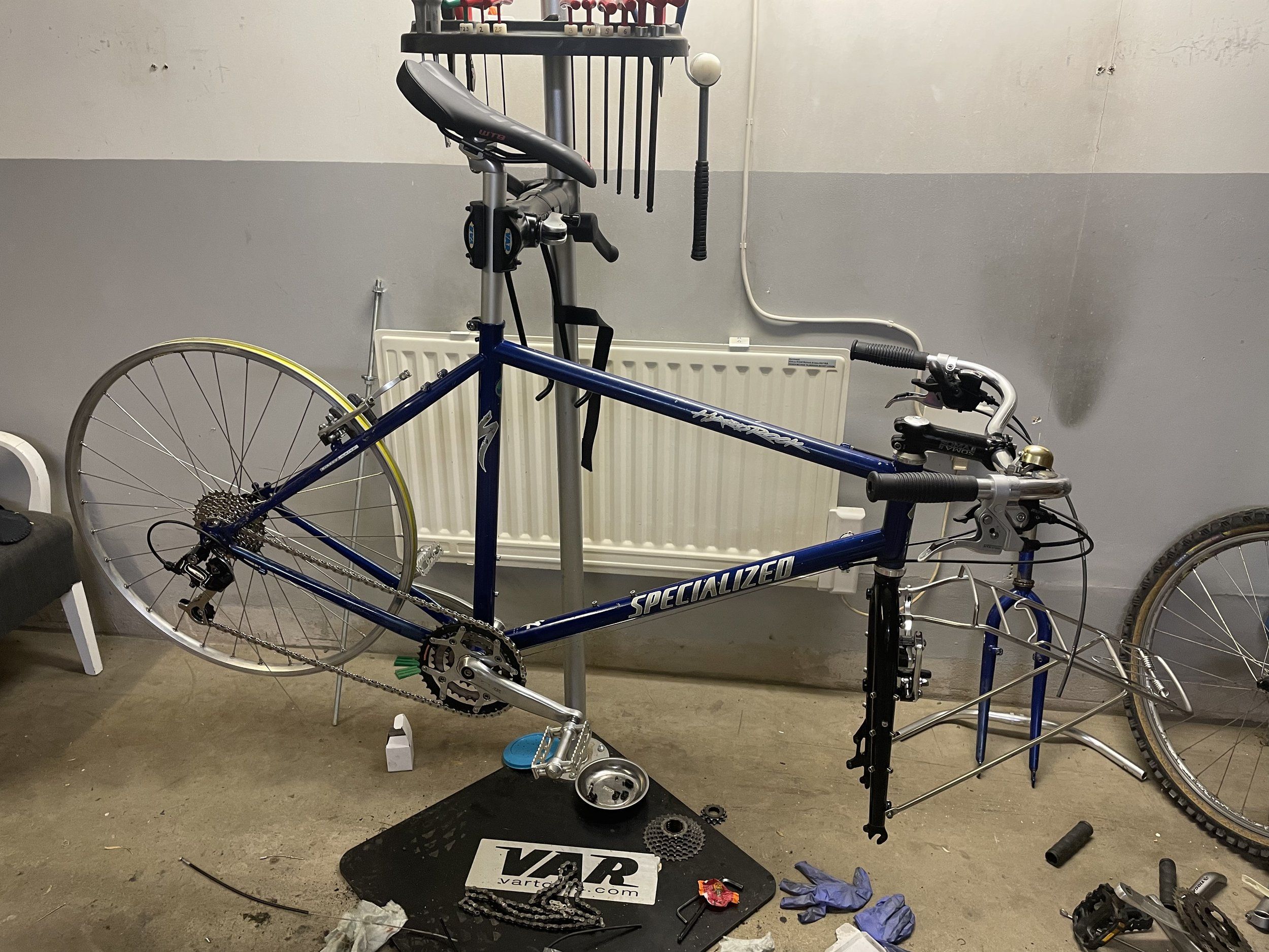

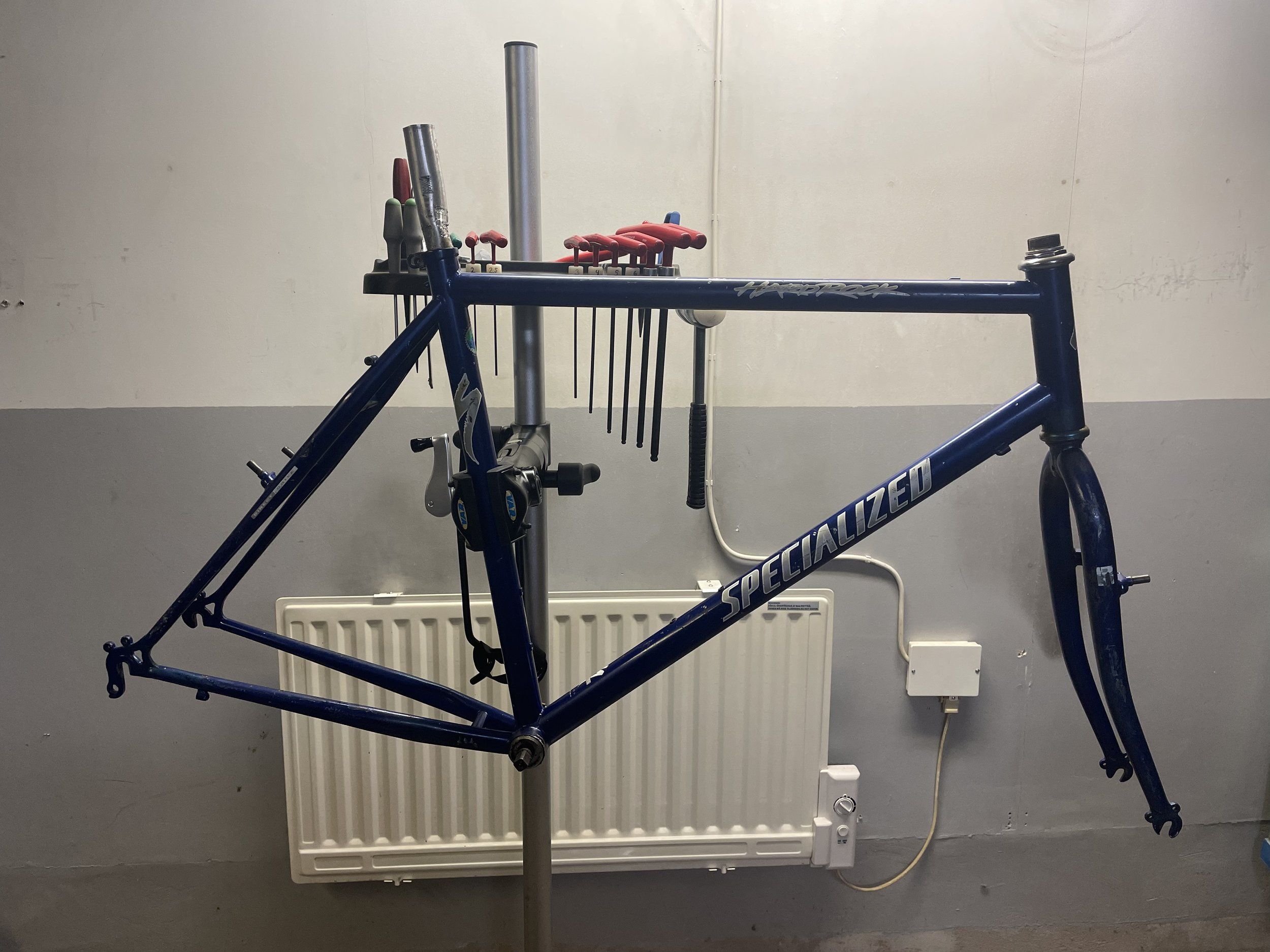

Alla cyklar man bygger ihop blir på något vis alltid för dyra och fina för att våga låsa fast utanför affären.
En gammal mtb från det glada 90-talet hade då suttit fint tänkte jag, och vips dök det upp en Crescent Freke från -97 eller något i den stilen för en femhunking. Cykeln verkar ha rullat ytterst sporadiskt och komponenterna är fräscha och framförallt funkar de ju ypperligt bra! Växlarna och naven är som viskningar, och man är nära att höra sig själv säga att det var bättre förr - men då behöver man plötsligt växla med framväxeln sju gånger på två minuter och vinglades ståcyklar sig uppför någon backe med det smala styret, varpå man kommer på att vissa saker ändå är bättre nu. Men ändå en överlag superbra känsla - till affären och lite till kommer man ju komma utan problem!
Visa bilaga 524174
Att det är en aluminiumcykel tillverkad av Crescent är ju däremot inte riktigt acceptabelt. Man vill ju vara lika fräck som dom i Miyata-tråden, eller åtminstone nästa lika fräck. Stål är en bra grej tänkte jag, och vips fick jag ett erbjudande från @Moses95 om att ärva ett projekt som han inte längre hade plats för - en Specialized Hardrock. Därtill i en lagom storlek till skillnad från den pyttelilla Cresent-ramen. Enda hindret, förutom alla andra som kommer dyka upp snart, var en rejält fastärgad sadelstolpe som föregående ägare roat sig lite med.

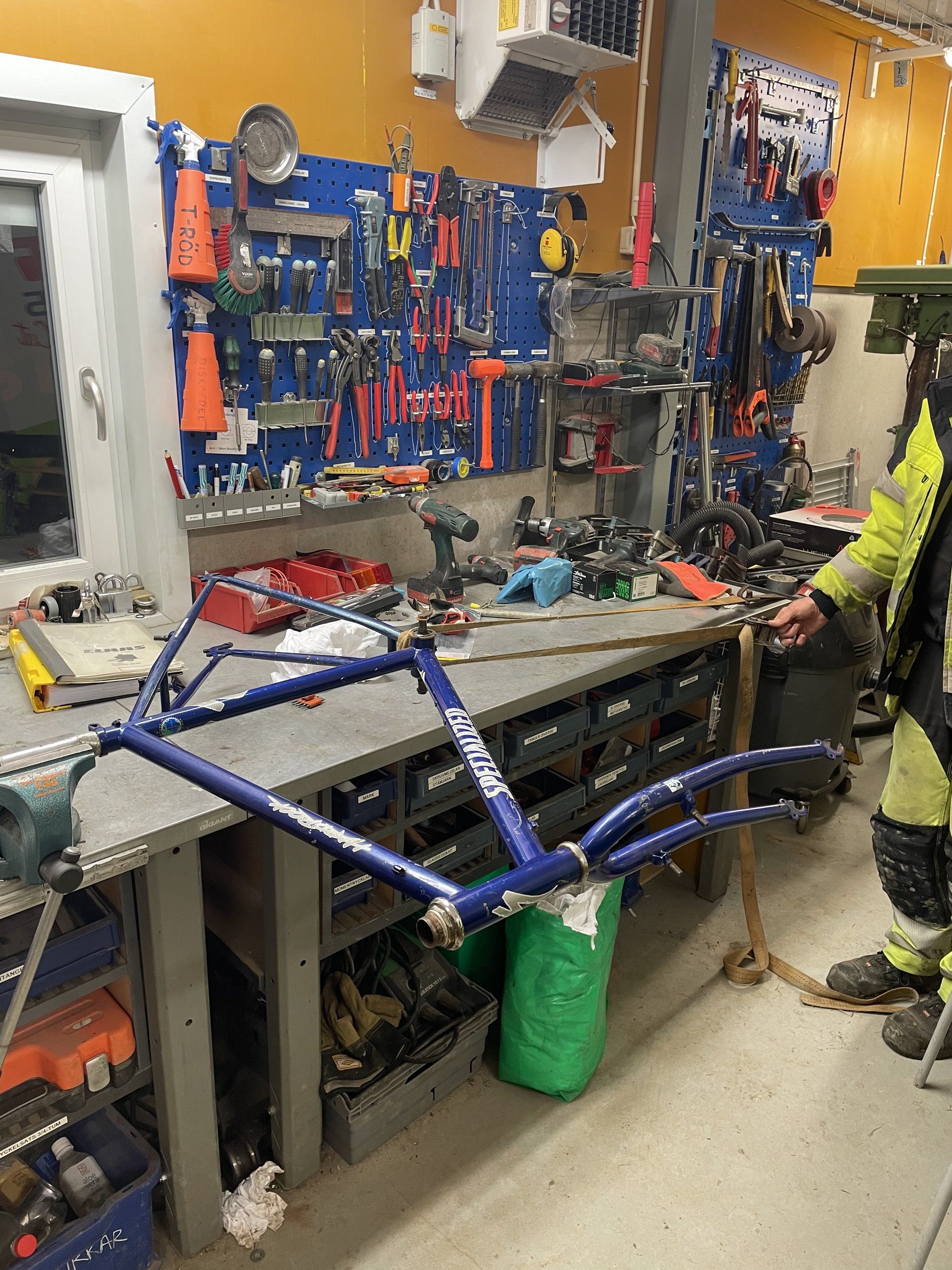

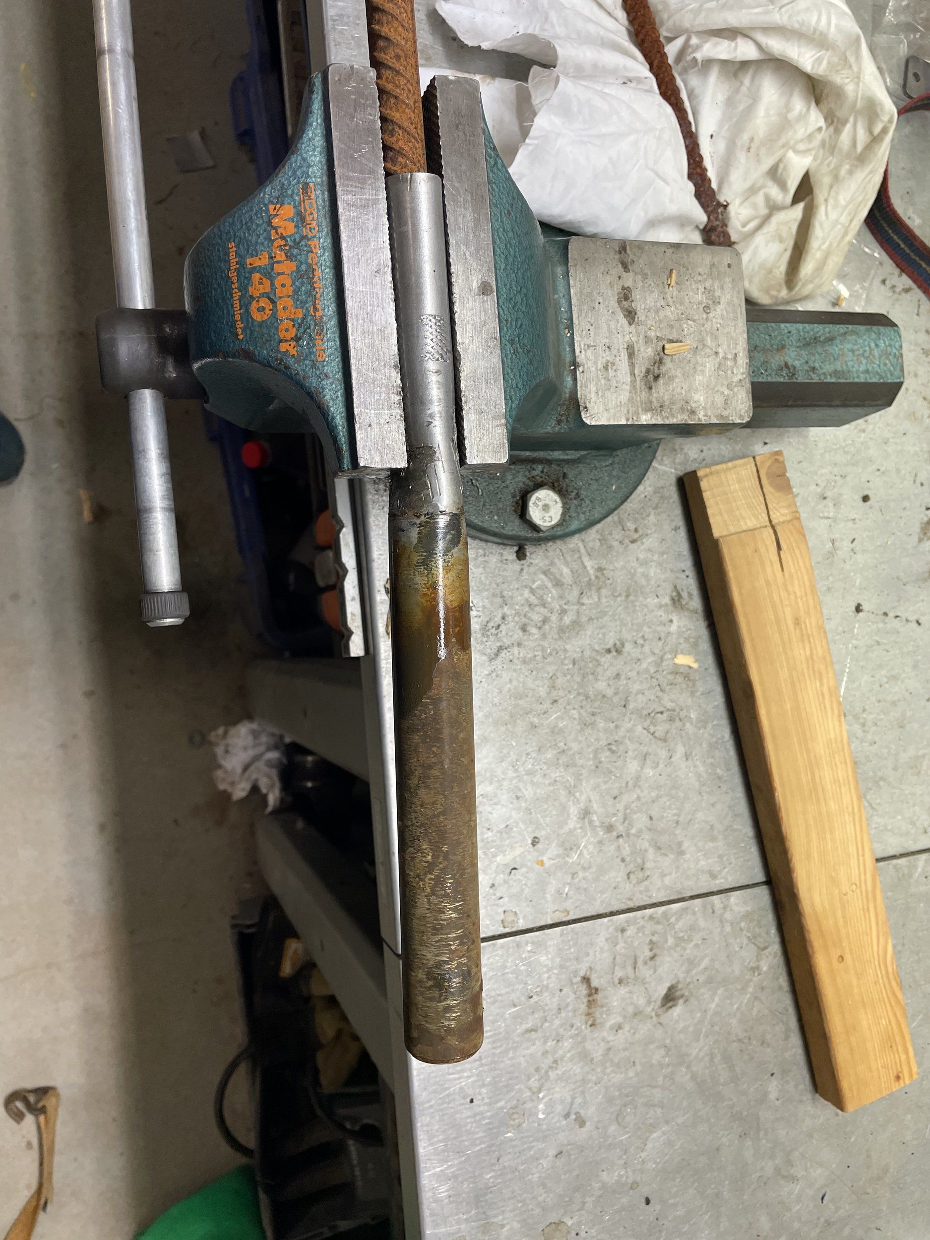

Visa bilaga 524176
Visa bilaga 524177

Måste bara säga att det där med armeringsjärnet inuti stolpen för att den inte skulle klämmas ihop var riktigt smart/snyggt gjort

Den slaktades och ramen byttes mot framväxel och kassett som nu sitter på cykeln. Lite ovärdigt kanske, men hoppas den får ett nytt kärleksfullt (kärleksfullare?) hem!

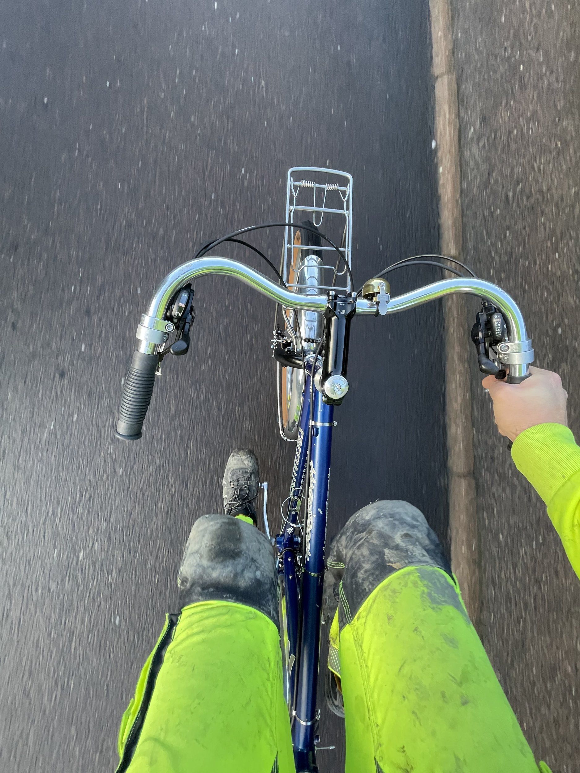

Min fru tyckte den var ful. ?
Håller kanske med om att pakethållaren och styret inte höjer cykeln till skyarna, men den blir nästan exakt så som jag planerade åtminstone. Ska ta lite bättre bilder utomhus så den kommer lite mer till sin rätt - den är ganska grann i verkligheten!

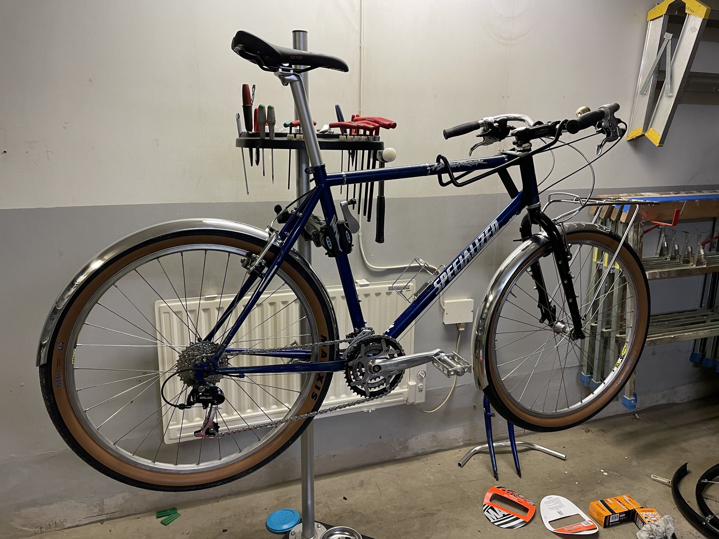

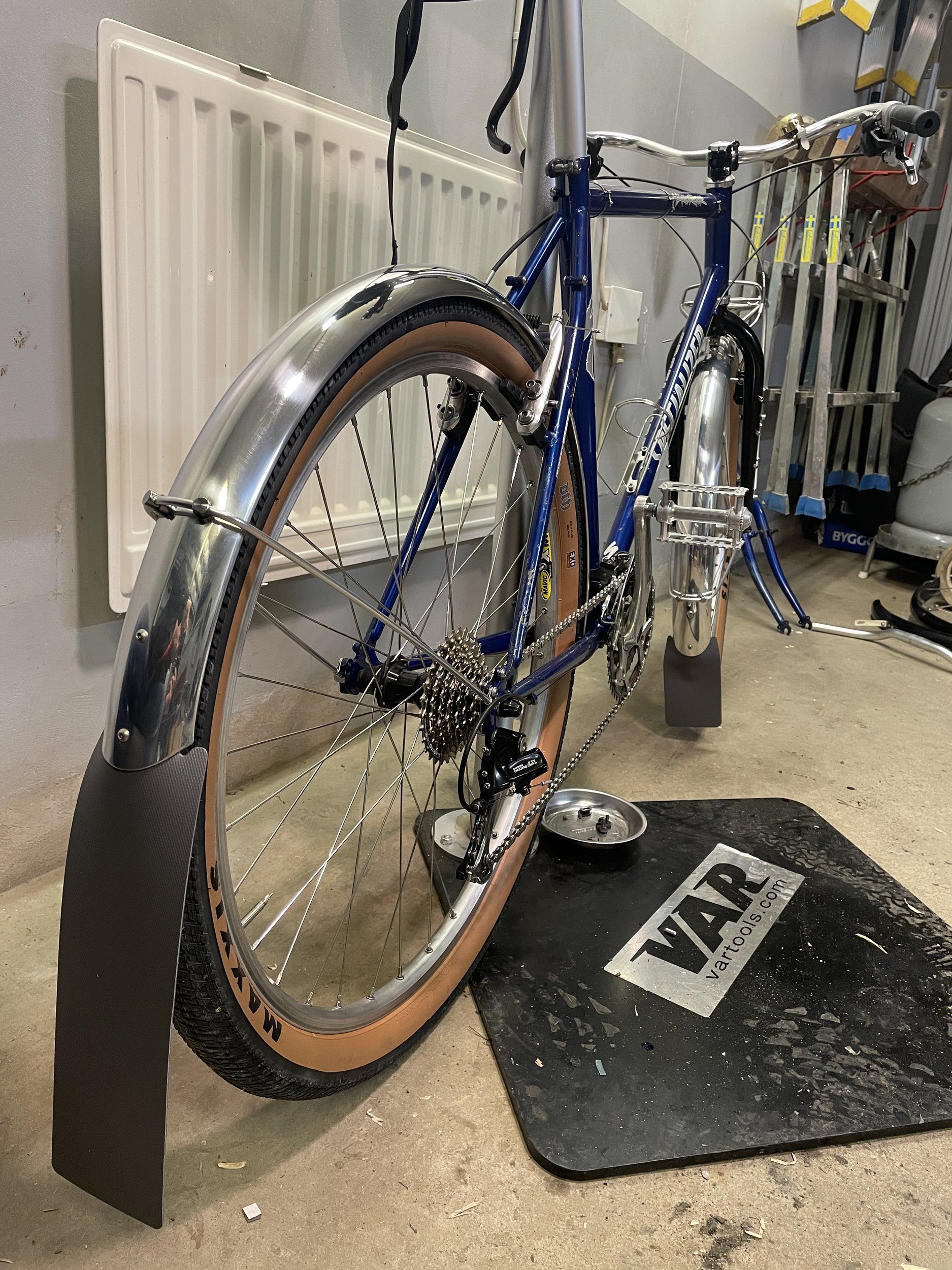

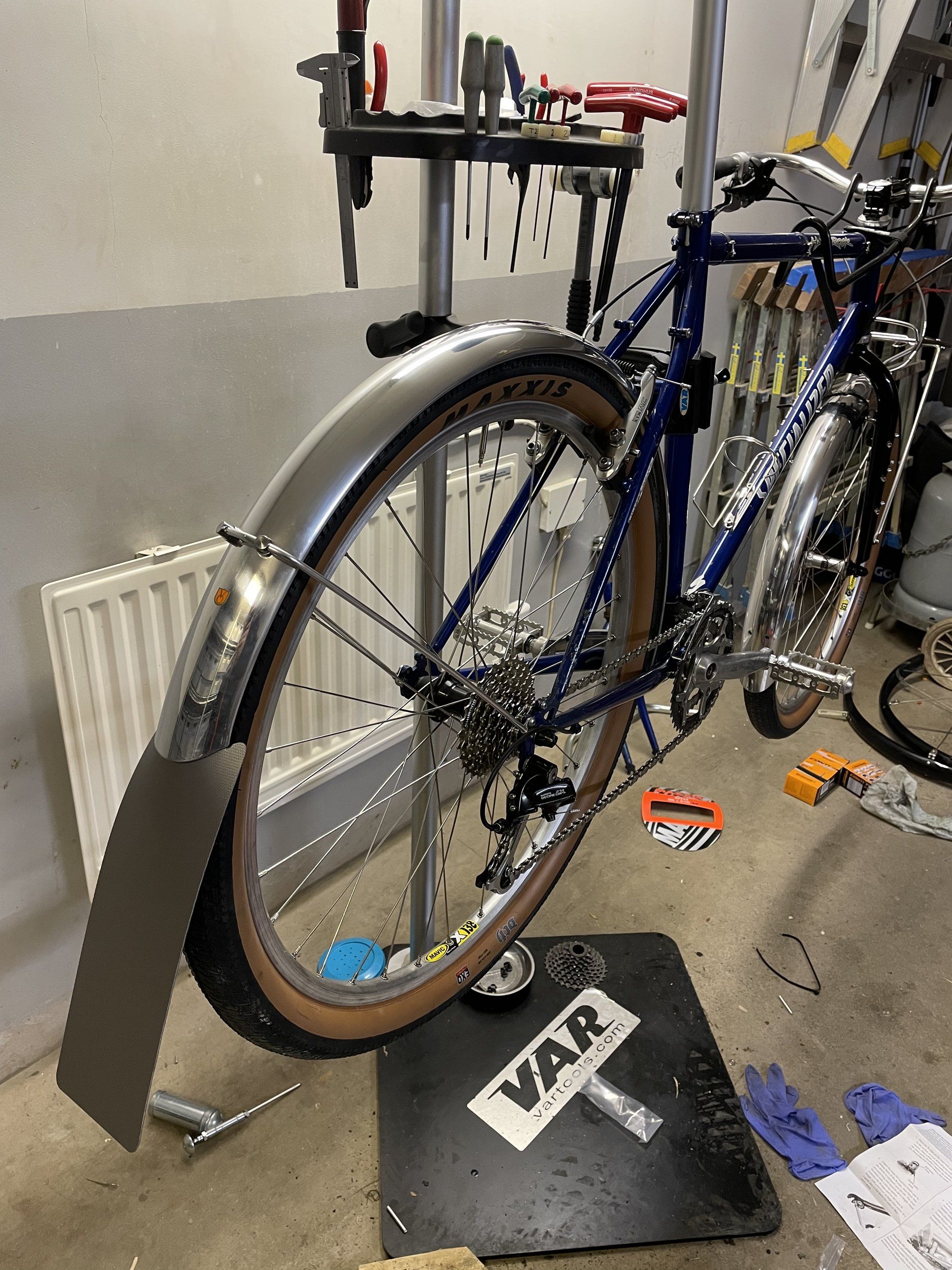

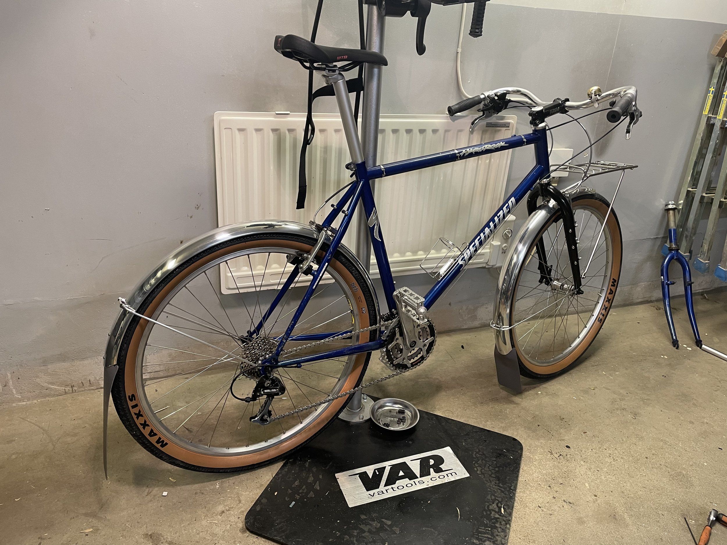

Hann få dit skärmarna, och nu saknas bara en skärbräda från Ikea. Hade en mall för kompislapp som jag gjort vid tidigare skärmmontering i en låda som provmonterats bak och som passade bra. Den skjuts in under uppviket utmed skärmkanterna och sitter som gjutet efter att ha fästs med två skruvar.
Skärmarna var ganska lättmonterade och hade fin finish. Hade hellre haft dem i rostfritt än alu, då jag tror det tål tidens tand bättre. Just nu ser de dock riktigt fina ut!
Isgata och typ natt ute gör att jungfrufärden dröjer tills imorgon. Jäkligt sugen på att ta en sväng!

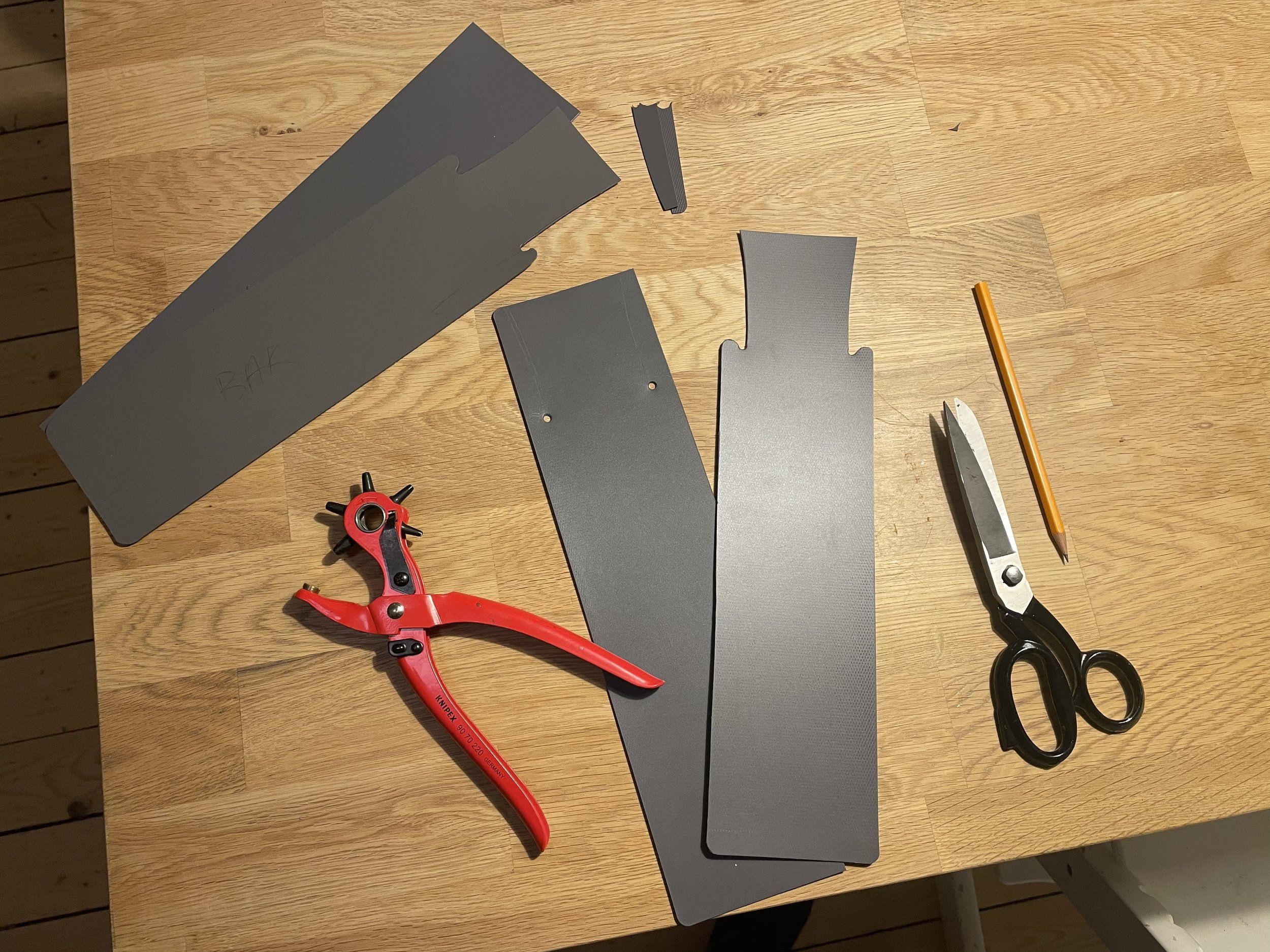

Pysselhörna ikväll. Investerade 15 kr i Ikeas skärbrädor under kvällen. Perfekt plast och tjocklek för att hålla sig styva när man cyklar men ändå vika sig om man kör över en sten eller dylikt. Böjen som blir av att man lägger lapparna inuti skärmen bidrar till att de håller sig styva också tror jag. 100% funktion och ganska diskreta på samma gång.
Varje gång man ser en cykel med lappar ner i backen känner man den där varma samhörigheten. Som ett hemligt tecken tvillingsjälar emellan.

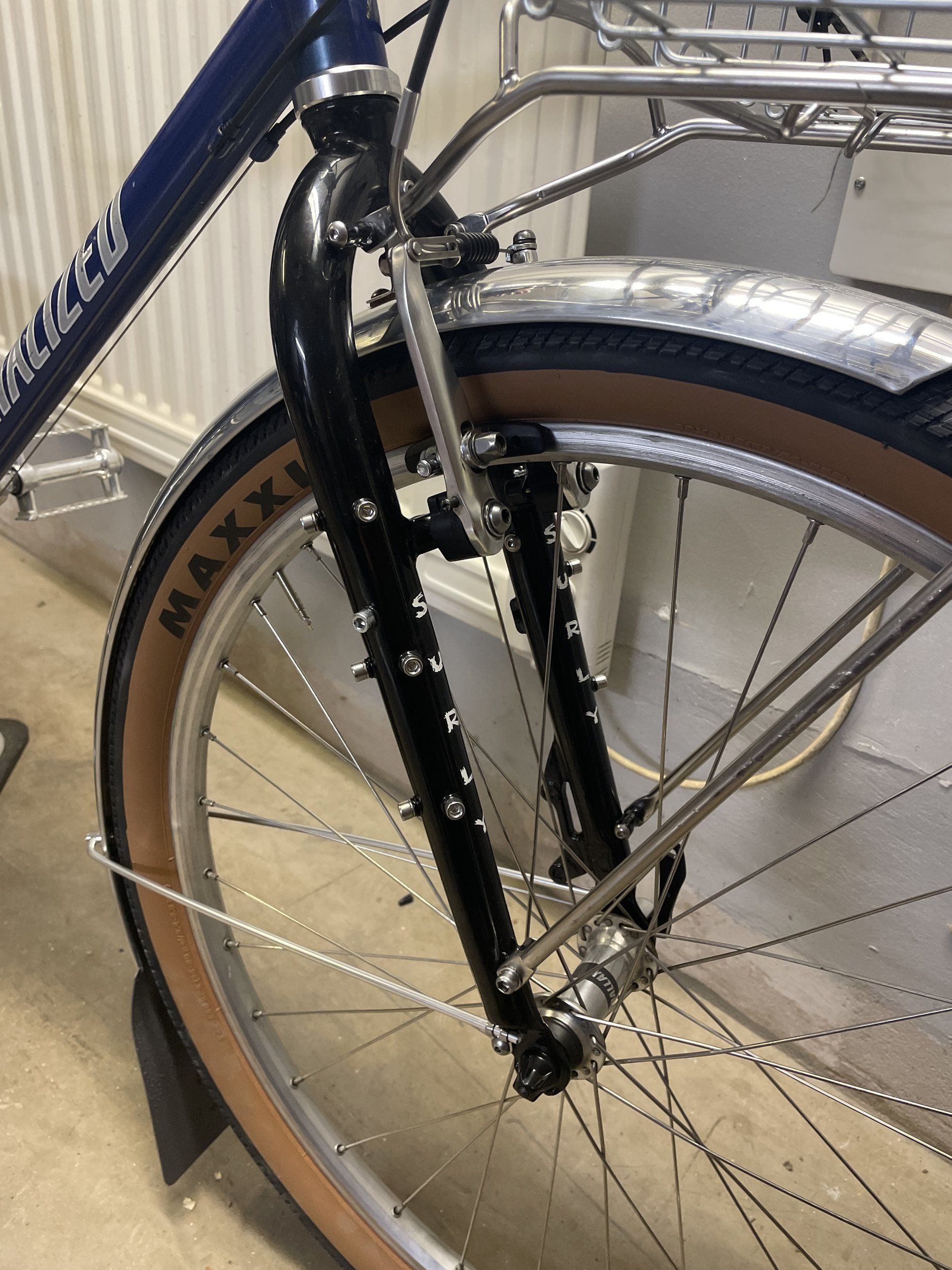

Vad är det för gaffel? Och varför så många skruvfästen?
En Surly Troll. För att det är så det ska vara när man på sin väg till affären när en dröm om att cykla jorden runt med fullpackad cykel.
Skämt åsido så är det nog svårt att få på fler fästen än denna gaffel har, och det var ett begagnatköp av ren ren tillfällighet. Eftersom jag ville kunna montera pakethållaren jag redan hade så slog jag till.
Kan tänka mig att använda några fästen på gaffelbenen för att enkelt fästa ett par drybags där om det blir utflykt på riktigt.
Fick det till 10 skruvfästen per sida plus då cantilever och skivbromsfästen, måste nog nästan vara rekord men inte så dumt med fästet för skivbroms. Passar perfekt på din cykeln med lasthållare fram :)

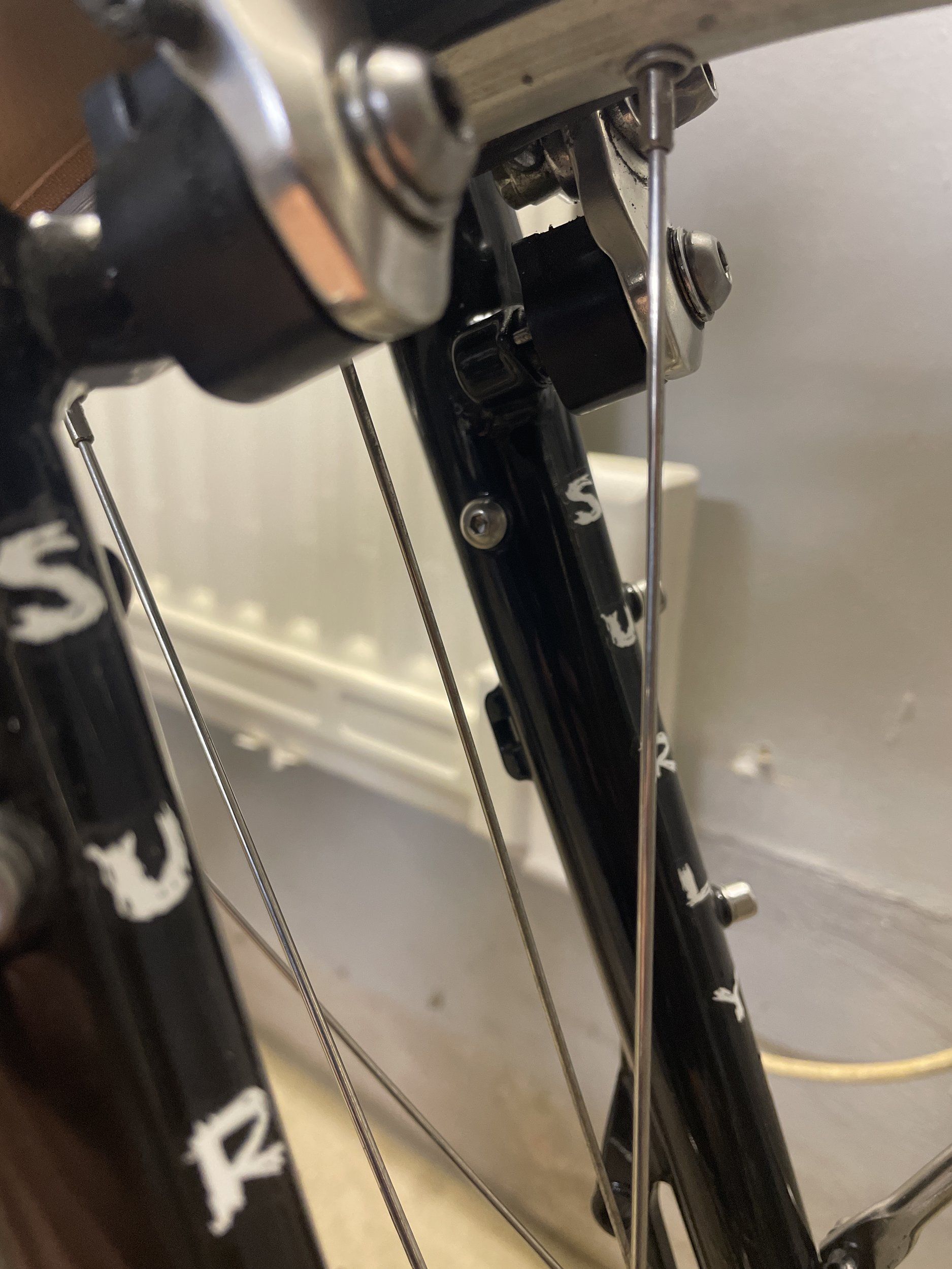

Glöm inte att övre och nedre fästet går att använda från båda håll, samt att det sitter ett extra fäste på insidan av gaffelbenen strax under canti-fästena! Och skärmfästen då med. Totalt sitter det 27 skruvar i gaffeln om man räknar den som håller skärmen i gaffelkronan med.?
Visa bilaga 525441
Visa bilaga 525442
Med ett Surly Eight Pack Rack får du sex M5-fästen till priset av de fyra som krävs för monteringen.
