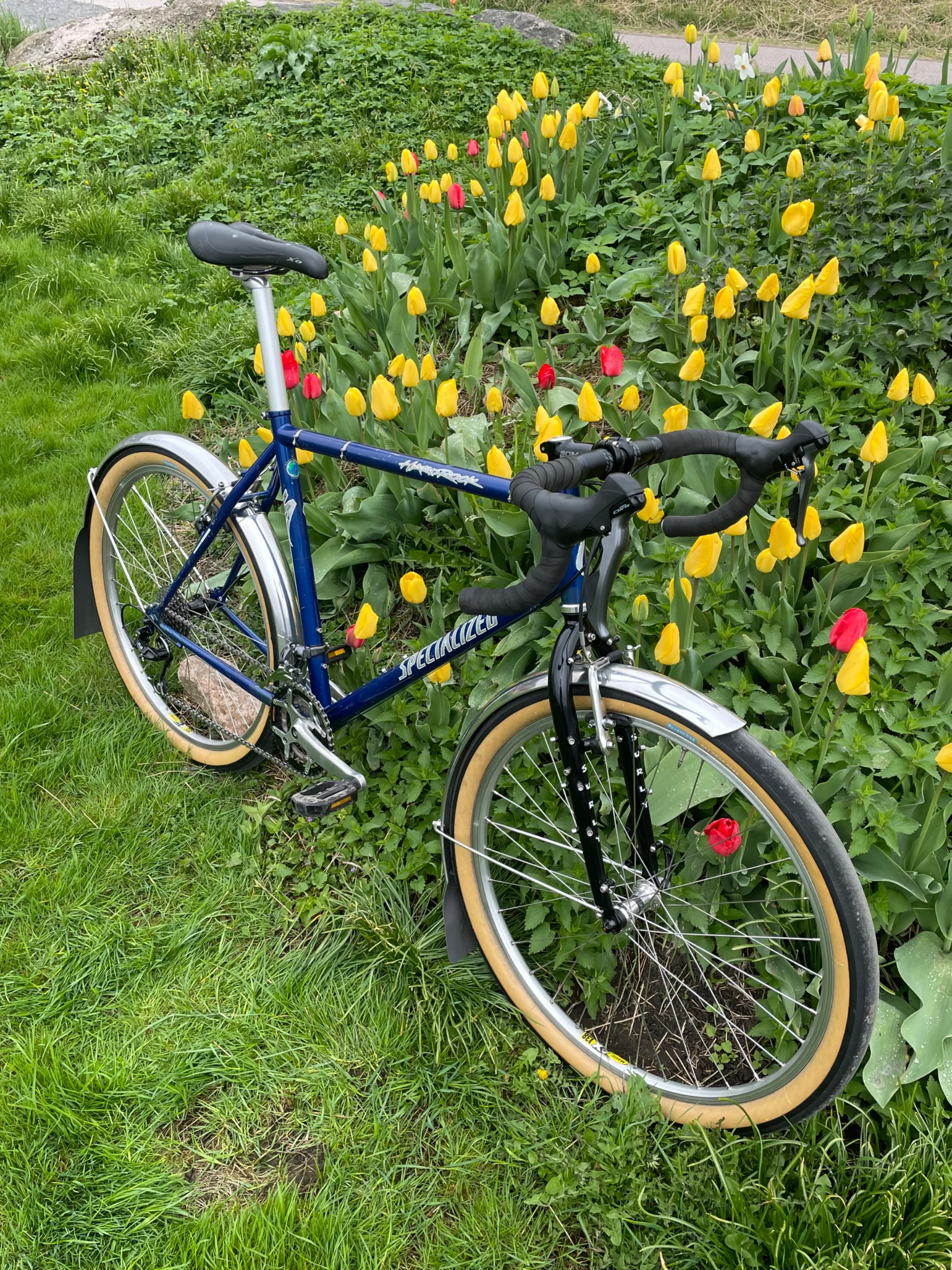

[Byggtråd] Retro-mtb till affären - nu med bockstyre!
Gört!?

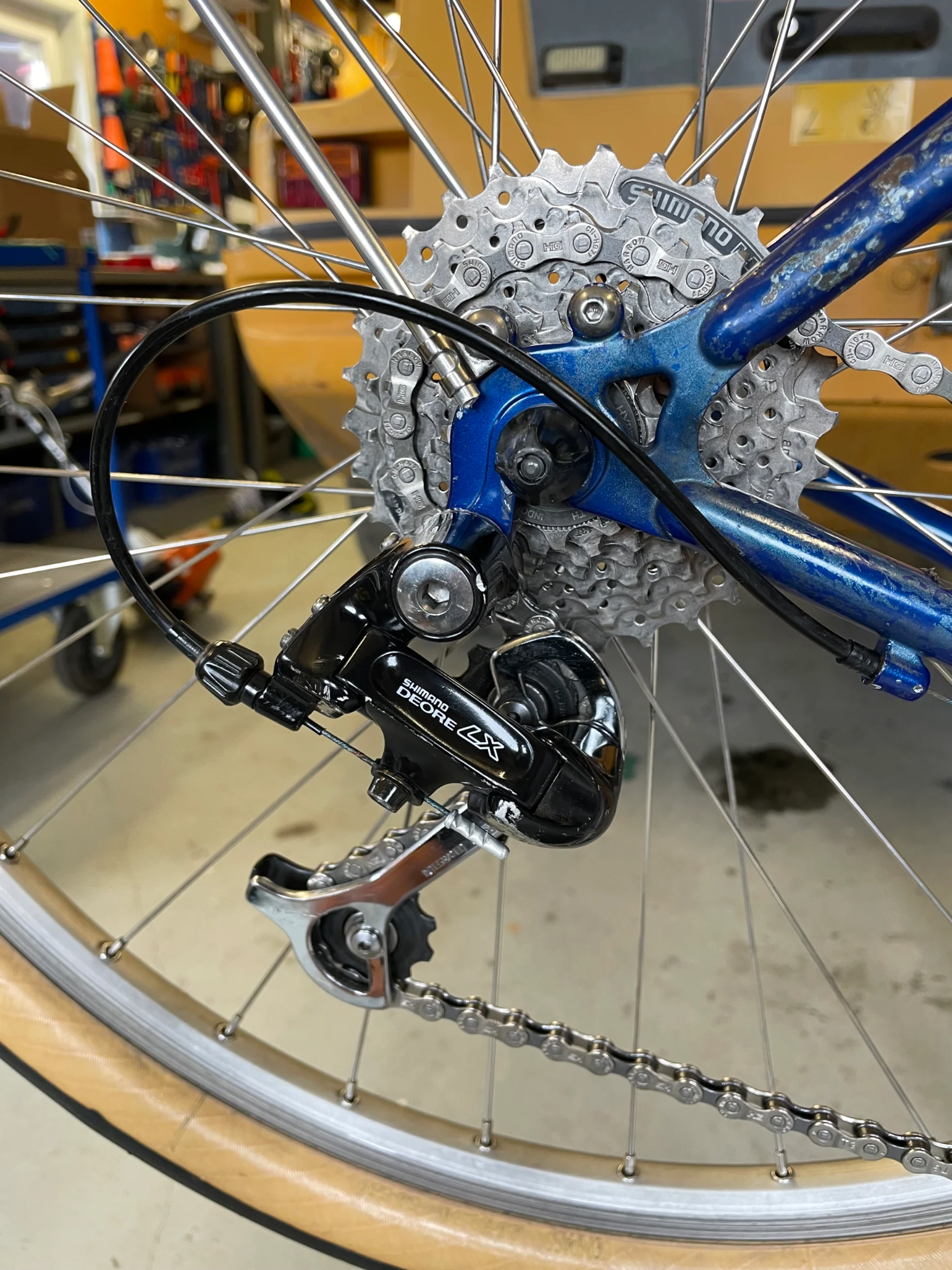

Några saker att tänka på (som gäller åtminstone för mitt bygge):
- Landsvägsreglage har inga justerskruvar på reglagen, och mtb-ramar har inga på diagonalröret. Barrel-adjusters är då att rekommendera. Jag gick på högmod (och snålhet när en uppsättning kostade nästan 500 kr), och menar därför att jag aldrig behöver justera växlar eller bromsar (i fält). Bakväxeln som är det kinkiga i ekvationen har justerskruv inbyggd.
- Man behöver ha bromsarna hyfsat tight justerade för att få bite-pointen på rätt ställe. Utan justerskruvar är det lite kinkigt att få det perfekt, men det går med lite noggrannhet. Därtill vill man ha bromsarna i ett läge där man enkelt kan lossa vajern och få ut hjulet ur ramen, men ändå så tight som möjligt. "Justerfönstret" är därmed lite smalt för att få optimal funktion. Med tanke på hur många mekaniska problem som folk råkar ut för till följd av bristande underhåll/kunskap/etc vid gruppcykling så hade jag inte rekommenderat v-bromsar med landsvägsreglage till någon som inte är relativt trygg i sitt mek-game tror jag.
- Jag sitter ganska raceigt på mina övriga cyklar. Mätte inte jättenoggrant innan jag bestämde mig för att gå på bockstyre, men var ändå ganska säker på att jag höll mig inom min komfortzon för sittställning. Väl monterat visar det sig att cykeln är ganska låg och lång. Förmodligen såpass att om jag suttit i en mer "komfortinriktad" sittställning till vardags så hade denna cykeln upplevts väldigt aggressiv i sittställningen. Dels har de gamla mtb-ramarna ganska långt överrör, kort styrrör men de har också ett litet framhjul som jag gissar leder till ett kortade A-C-mått än vad en typisk komfortracer kan ha (gissar lite här men känns så). Mao bör man välja en förhållandevis hög och kort ram om man inte är beredd på att sitt ganska framåtlutad. Finns väl en förklaring till att ALLA ombyggda gamla mtb-ramar med bockstyre har en styrstam som pekar mot himlen.?
Tänkvärda tips, barrel adjusters till bromsarna ligger i den virtuella kundkorgen. Vad gäller växlar blir det fastnav, åtminstone till en början. Faktum var att det var den småsunkiga ramens horisontella dropouts som lockade in mig i det här bygget från början. Grusorienterad fixie med minimalt underhåll och låg budget är tanken - tänkt att stå i svärföräldrarnas lada.

Just det. En uppsättning för bromsvajer, en för växelvajer och sen frakt på det. Jag avrundade inte till exakta ören i meningen "nästan 500 kr", men hos min LBS handlade det om ca 250 + 170 kr. Historiskt sett vrider jag ALDRIG på justerskruvarna (är noga med kapning av höljen) och då tyckte jag det var dyrt.
Det där med specialhöljen andra än "Shimano som finns på löpmeter hos cykelhandlaren" ger jag inte så mycket för.
För en uppsättning bromsjusterare + dubbla uppsättningar vajrar + höljen + mer( kanske styrtapp, styre, styrlinda, däck o slang) blir inte fraktens andel särskilt hög men "besparingen" kan bli det. Men visst kostar det att köpa smådelar hos sin lokala handlare.
För åtminstone mig och mina cyklar, ffa pendlarcyklarna, har helkapslade lågfriktionsvajrar +höljen varit en fördel.
För andra som står i begrepp med att bygga om till bockstyre kan det vara bra att notera vilken effekt det får, om man inte är beredd på det.

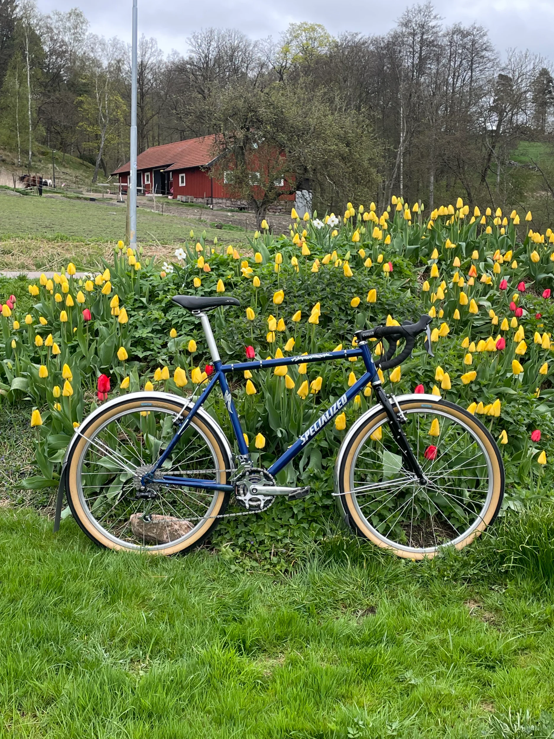

Jag har levlat upp i cykelmekaniker-kunskaperna och precis byggt klart ett par nya hjul till Hardrocken av skänkta nav och beggade fälgar. Frampakethållaren rök tillfälligt på ren känsla (fyra skruvar) efter att bilden togs, så nu är det en riktig gravel-killer!
Till helgen blir det en lite längre grustur för att försöka cykla sönder hjulen.

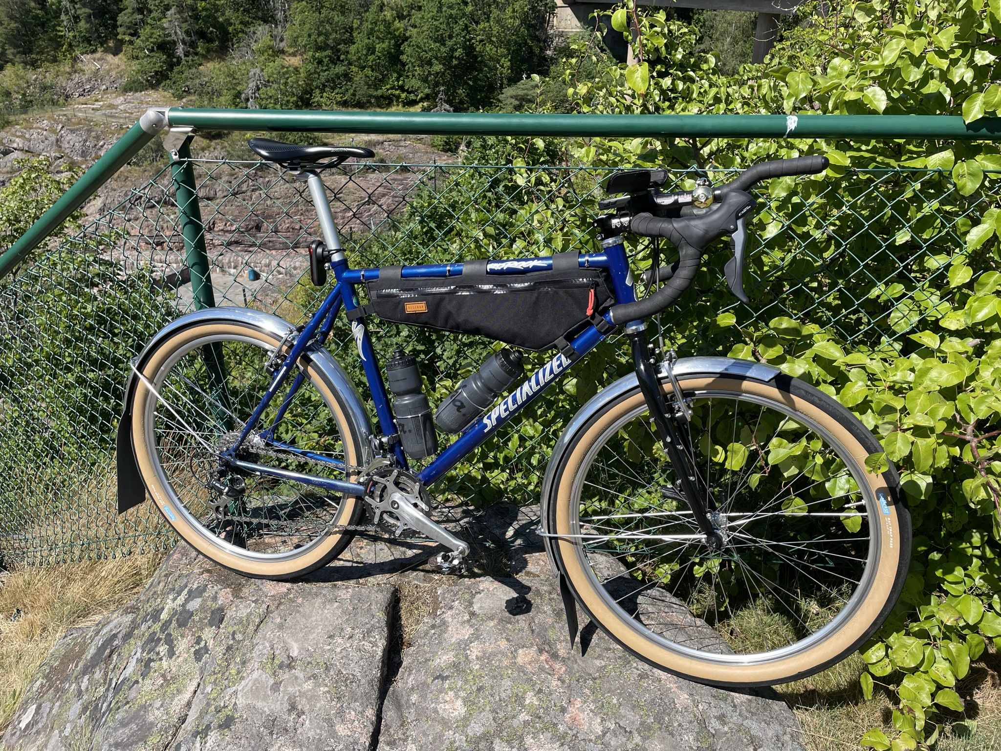

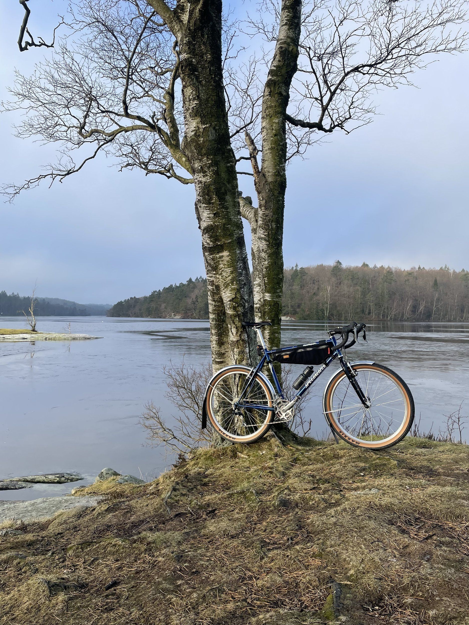

Vilken hoj!

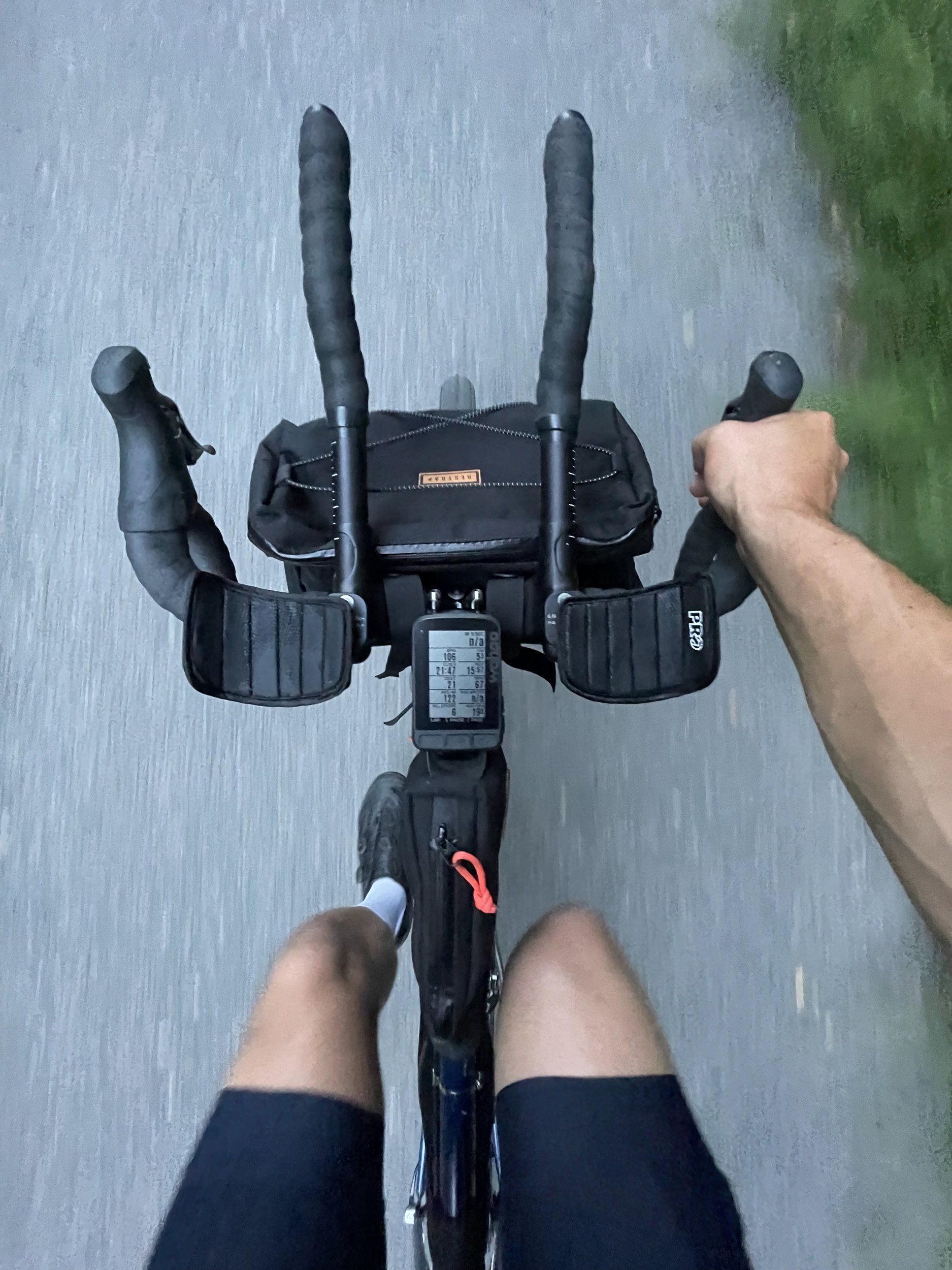

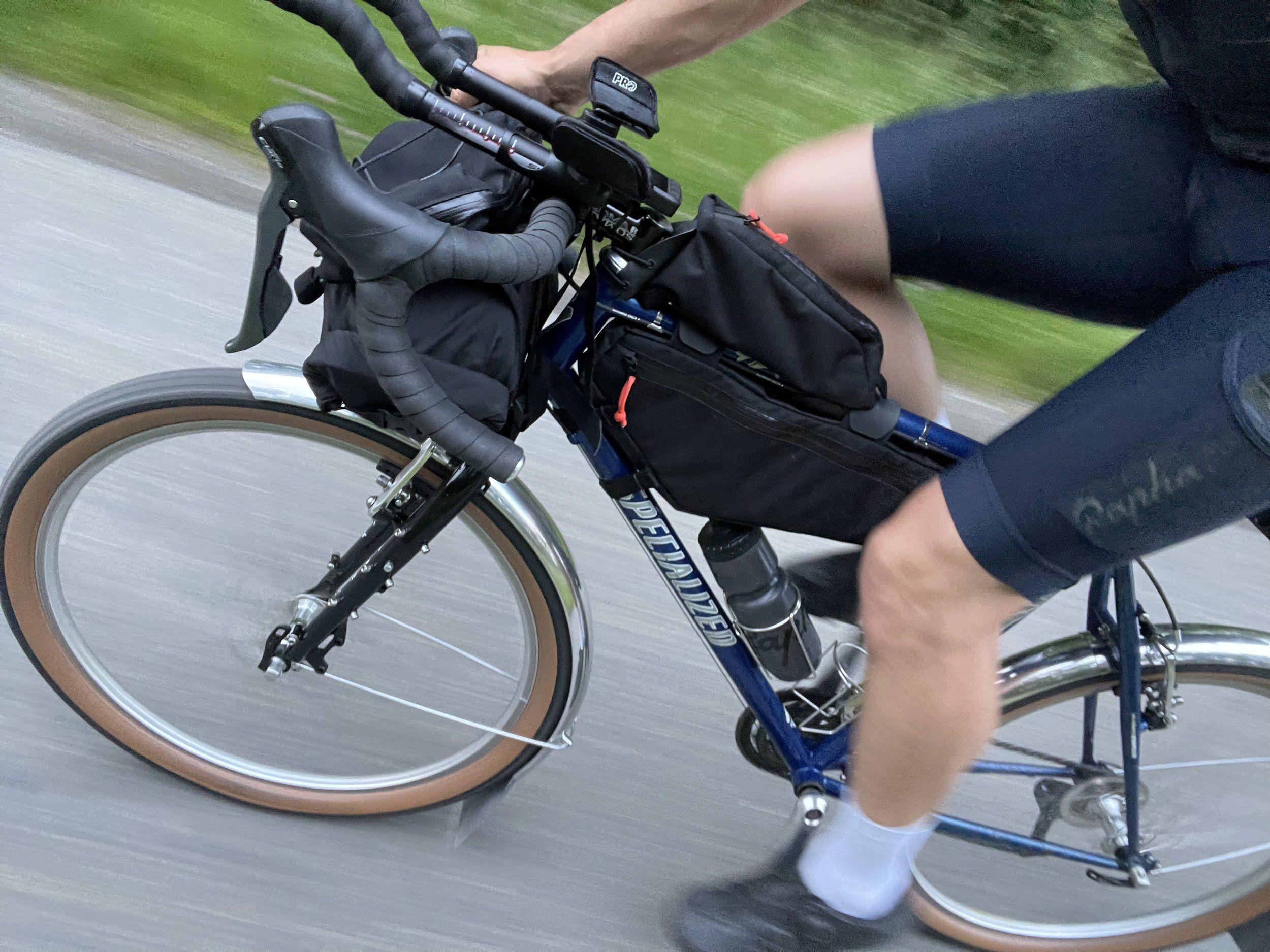

Nyss hemkommen från tiomilatur på en blandning av asfalt, grus och "stig" (läs hjälpligt grusat motionsspår och ridvägar i skogen), och cykeln känns fantastisk!
Behöver justera framväxeln en aning, men i övrigt känns den verkligen superfin! Jag kommer från mtb-cykling från början, och vid cykling på stigdelarna av dagens tur hoppade jag på alla stenar och rötter jag kunde hitta. Grym känsla att kunna cykla lite hur som helst utan att vara rädd för att cykeln inte riktigt pallar med - med en mtb-ram kan man dunka på ganska bra känns det som.
I övrigt är den ganska snabb i styrningen och med feta däck driver det gött i branta grusbackar och annat. Känns mao pigg och riktigt rolig att cykla på. Rimligt snabb också tror jag.
Man ska dock se upp så man inte hamnar för lågt och långt fram med händerna om man går i tankar att sätta bock på en gammal mtb. Min cykel är väldigt raceig (på ett för mig bra sätt!), men om jag inte varit beredd på det hade jag förmodligen kunnat bli överraskad - det går från att vara en kort cykel till att bli en väldigt lång!
Cykeln fick mycket uppmärksamhet på dagens klubbrunda. Man kan väl sammanfatta det som att denna cykel förmodligen aldrig kommer låsas fast och lämnas. Den blänker som en diamant.

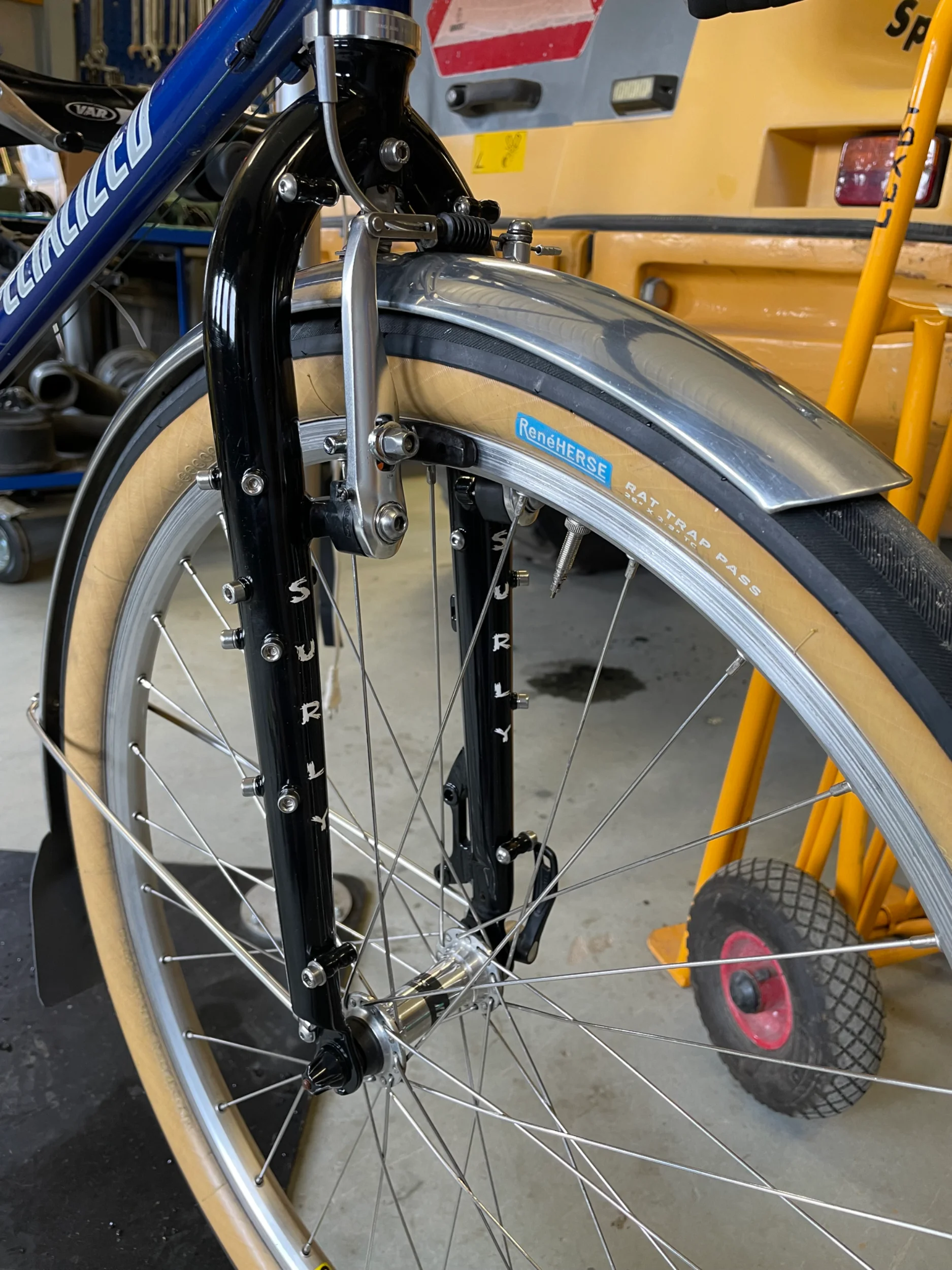

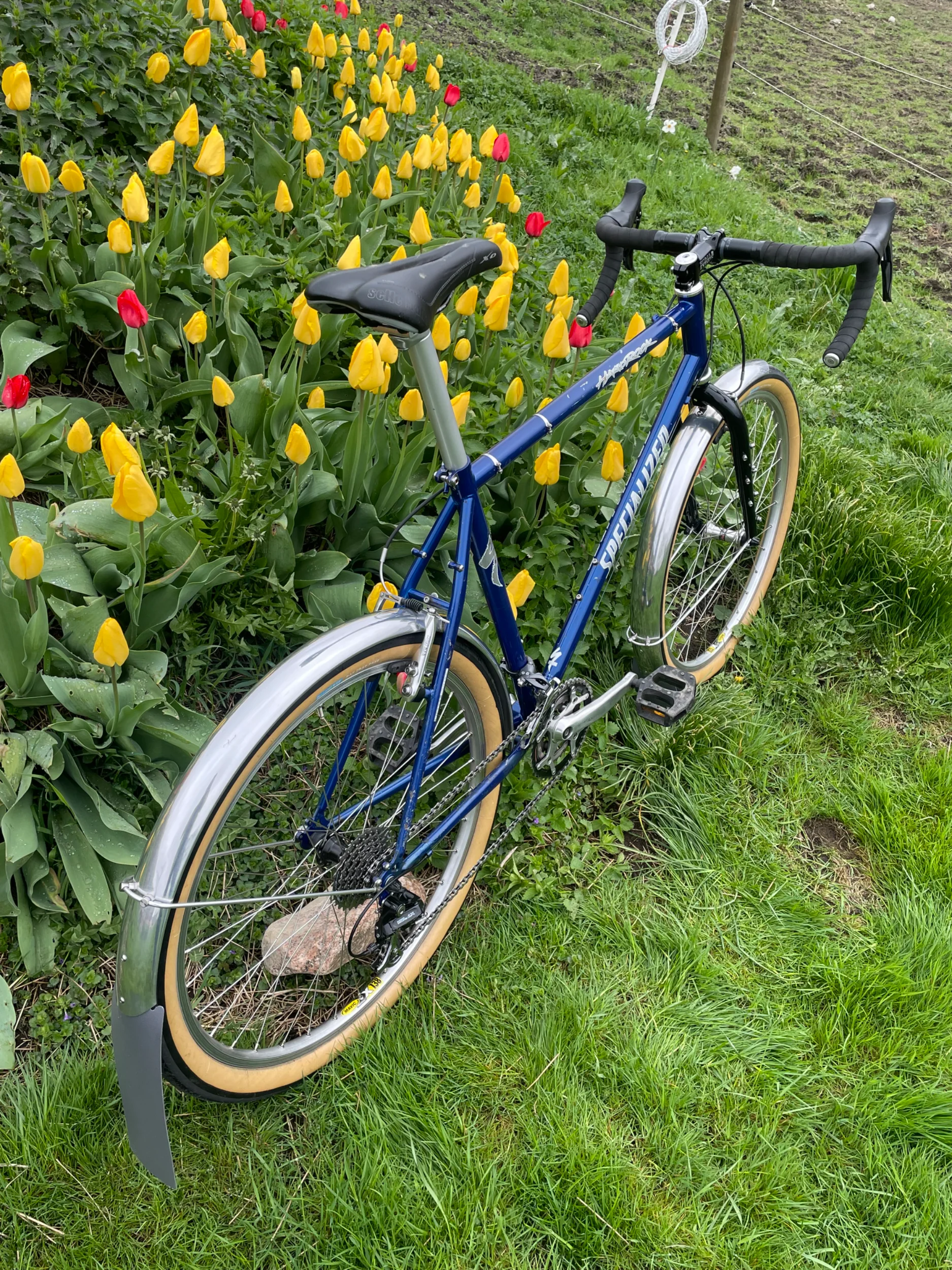

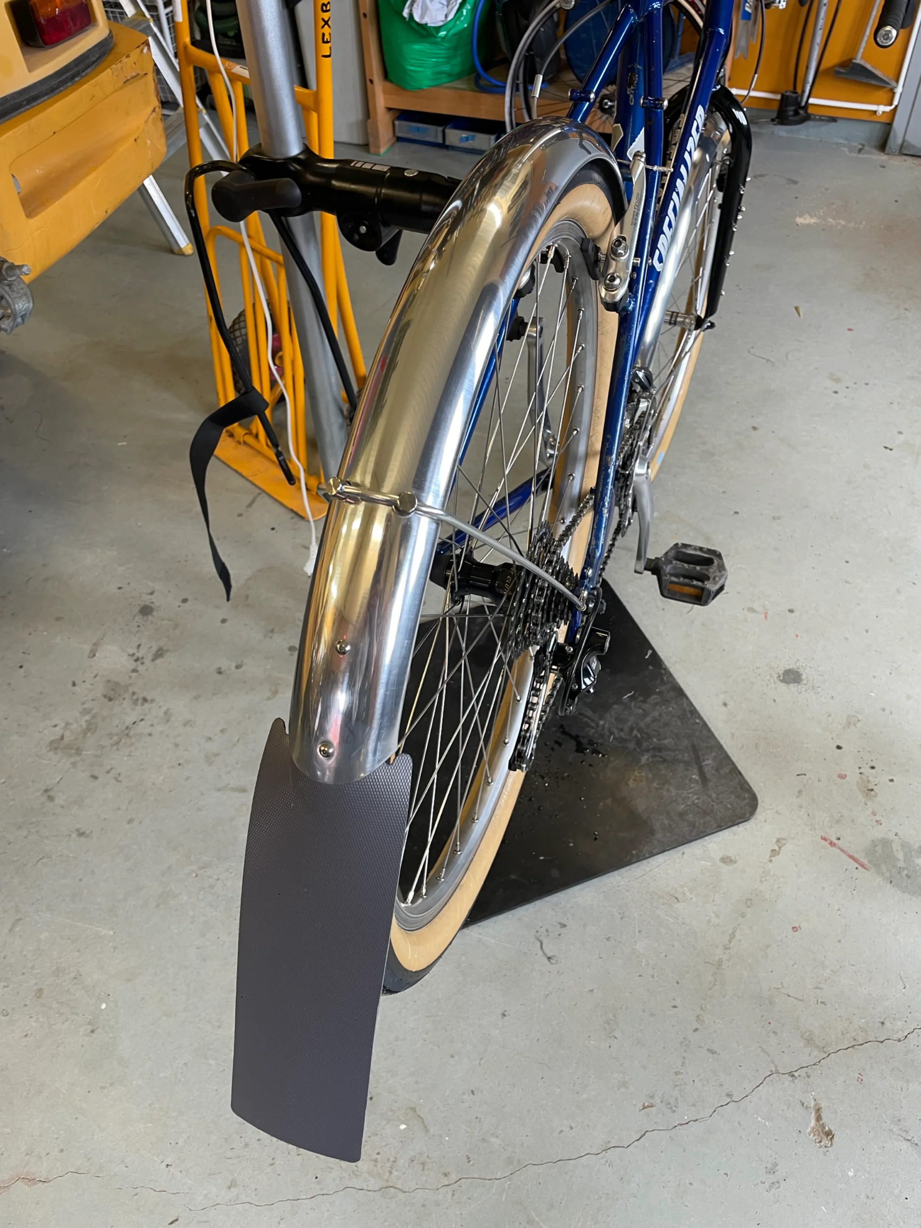

Tack! Det är Velo Orange-skärmar. Funkis, men jag hade hellre haft rostfria från Gilles Berthoud men de fanns inte att tillgå när jag byggde cykeln (och inte nu heller vad jag förstår, eller hur var det nu @Moses95 ?).

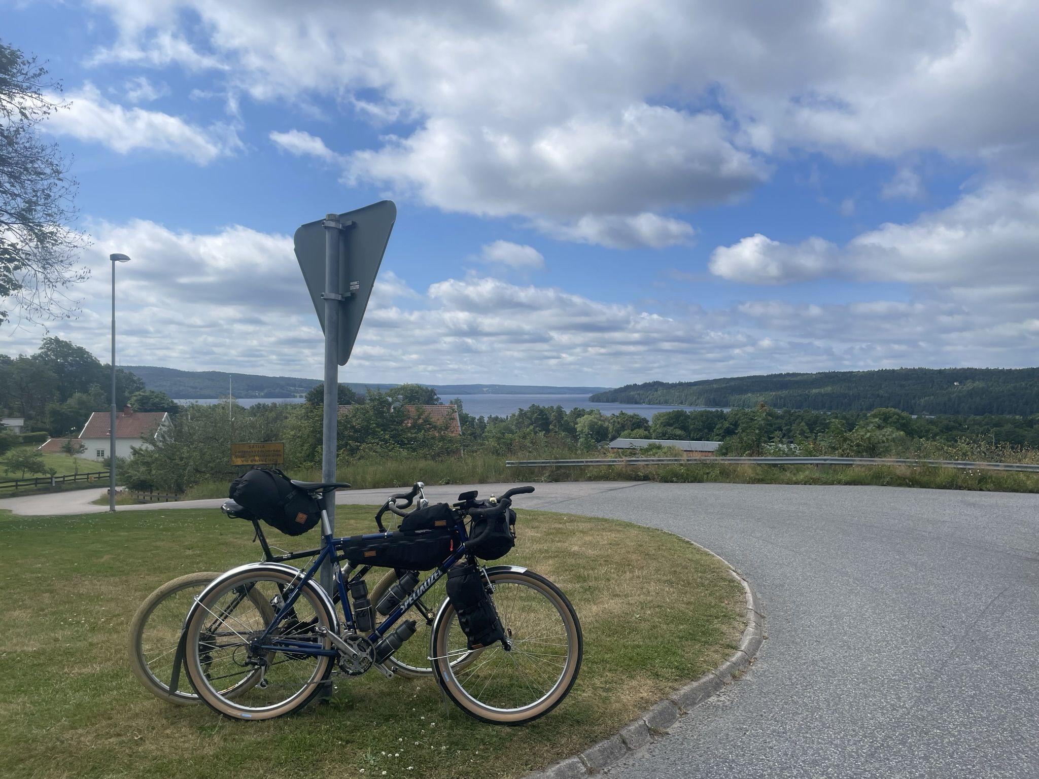

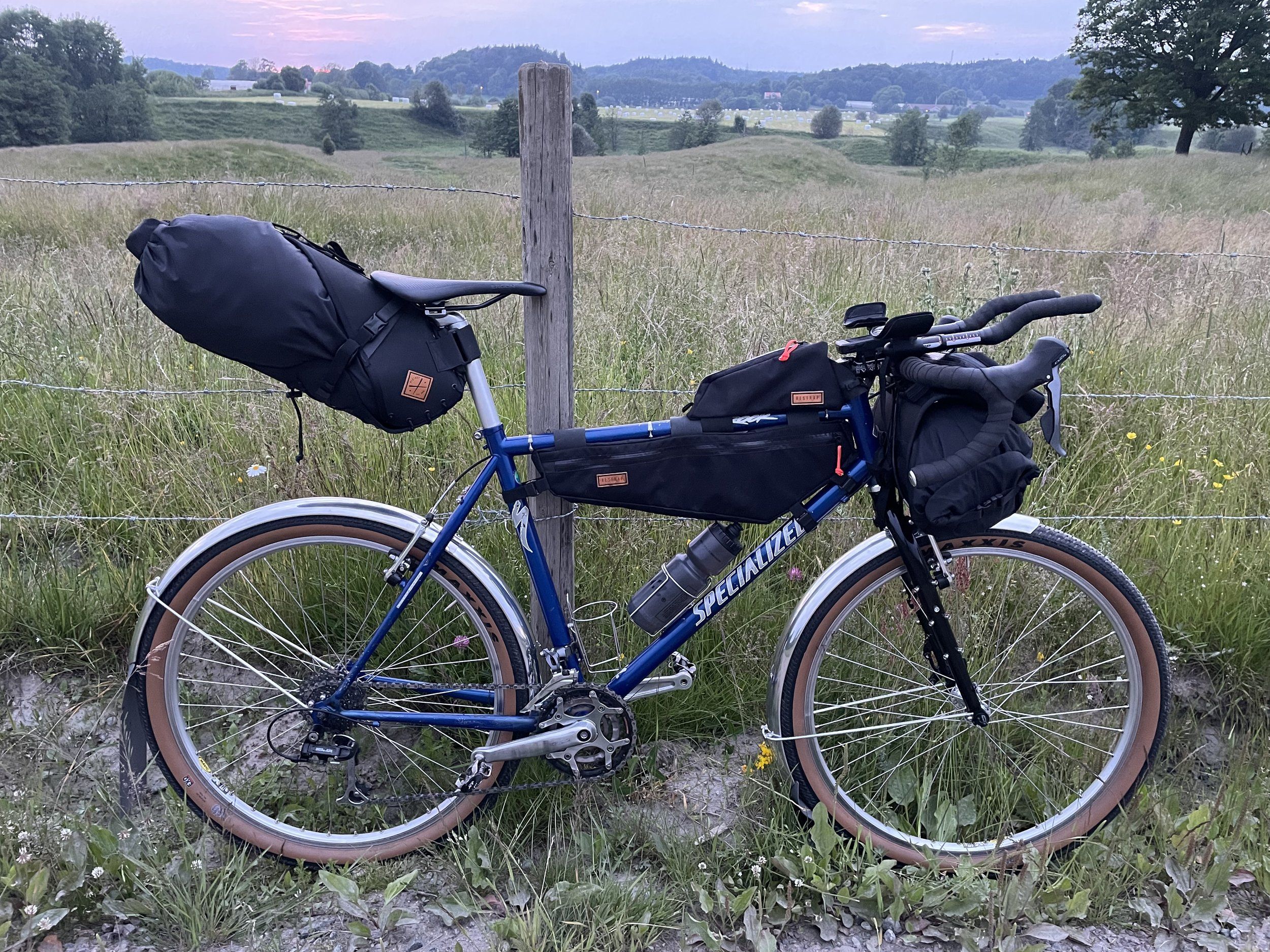

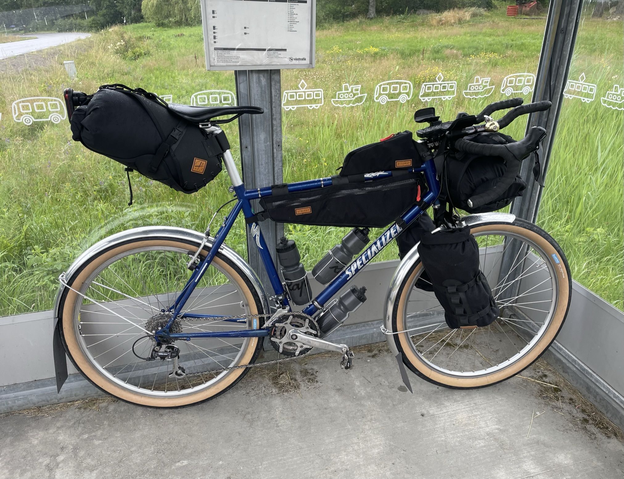

Förresten, jag har kört en hel del bikepacking under sommaren med cykeln. Den blev verkligen superbra i sin helhet och jag har inte en enda negativ sak att säga om den.
@Kashmirsocialist har snackat ner Maxxis DTH-däcken ett bra tag, och tillslut bet det även på mig (hade tidigare bestämt mig för att gilla dem). Jag skrapade då ihop alla pengar jag hade och köpte ett par Rene Herse Rat Trap Pass. Därefter drog jag en 17-milatur med 31,2 km/h i snitt. Det är ganska okej för en gammal stål-mtb tänker jag!?
Såhär ser cykeln ut idag. Den har inte rullat något de sista månaderna men jag skulle säga att den är förstavalet om jag ska ut på äventyr, vilket jag snart hoppas kunna göra igen.
Jag kan med silverskärm i mun meddela att Gilles Berthoud, 26" 60mm fanns i en välsorterad finsk cykelbutik som främst riktar sig mot chopperbyggen, men jag köpte de sista verkar det som..

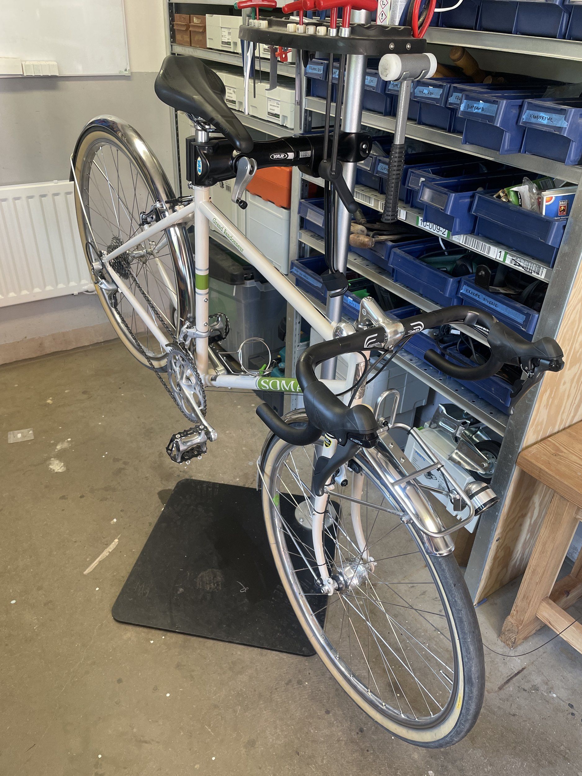

Hade varit fint att behålla V-bromsarna (med parallelogram) på mitt bygge men får nog gå ner i däcksbredd då för att få plats med skärmar.

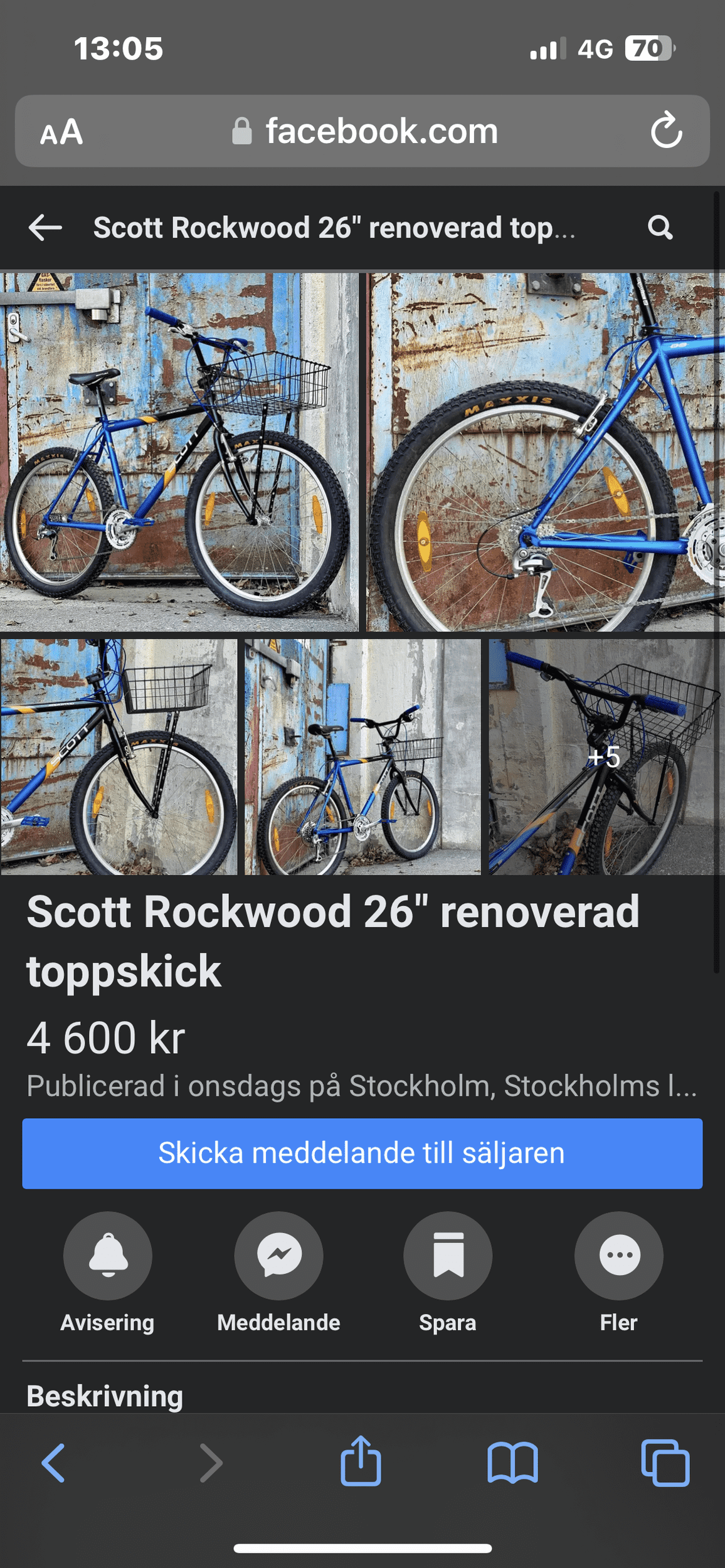

Den är ju väldigt genomtänkt bygge, och med en del riktigt dyra delar. Det rimligaste är väl typ att sälja RH däcken löst iaf. Kanske gaffeln med? En troll va?

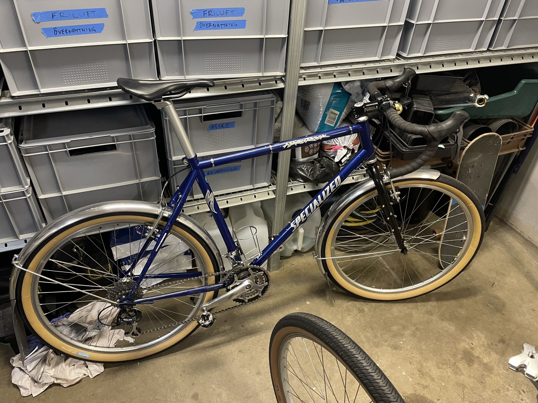

Avskedsbild på Specializeden. Fått fulsadel och -pedaler. Och sista smörjelsen... Jag säljer nästan aldrig en cykel, men jag behöver delar till nytt bikepackingbygge (åt barnen/mamma/valfrilagomstormänniska), och har dessutom fått "behov" för ett nytt tvåpersonerstält...
Blev 140 mil på cykeln första året eller så, sen har det bara blivit 9 mil till... Min navdynamoskivbromsade skärmförsedda Genesis väljs alltid före denna cykeln av förklarliga skäl, men jag hoppas den ska komma till riktig användning hos någon annan! Kommer en och kikar i eftermiddag... Det är verkligen en tokfin cykel på alla vis, med enda nackdel att den är fälgbromsad. Den bromsar ju verkligen jättebra, men smutsen och underhållet har jag inget tålamod för i jämförelse med skivbromsat.
I övrigt är hjulen med gamla Shimanonav av kopp-och-kona-typ i kombination med Rene Herse-däck nästan äckliga så som de rullar. Man blir rädd i nedförsbackar nästan!😂
Växlarna, bestående av nya Tiagra-reglage kombinerat med 90-tals LX-bakväxel (den är ju lätt den snyggaste bakväxeln som finns!), växlar som en jäkla dröm! Kanske inte exakt lika snabba som moderna grejer, men ett under av tillförlitlighet.
Velo Orange-skärmarna är fina, men eftersom de är i alu får man autosola dem någon gång om året om man vill att de ska hålla sig blanka. Man kan också skita i det.. Monteringsdetaljerna är riktigt snygga - snyggare än Gilles Berthoudskärmarnas som jag i övrigt gillar mer eftersom de är i rostfritt.
Sammanfattningsvis är det här ett riktigt bra recept på en fin cykel. Man kan med lätthet ha den som sin enda cykel kan jag tycka, och den klarar verkligen vad som helst som en modern gravelhoj gör. Som en fuskkod i cykelbyggande!😊

Precis som jag publicerade inlägget ovanför så hade jag fått ett nytt PM där köparen hoppade av (utan att ha sett sista bilderna, men ansåg den för fin för sitt användande...). Nu blir ju det här en skamlig salespitch istället för ett farväl... Köp den INTE, den är ful och dålig. Så!😊
