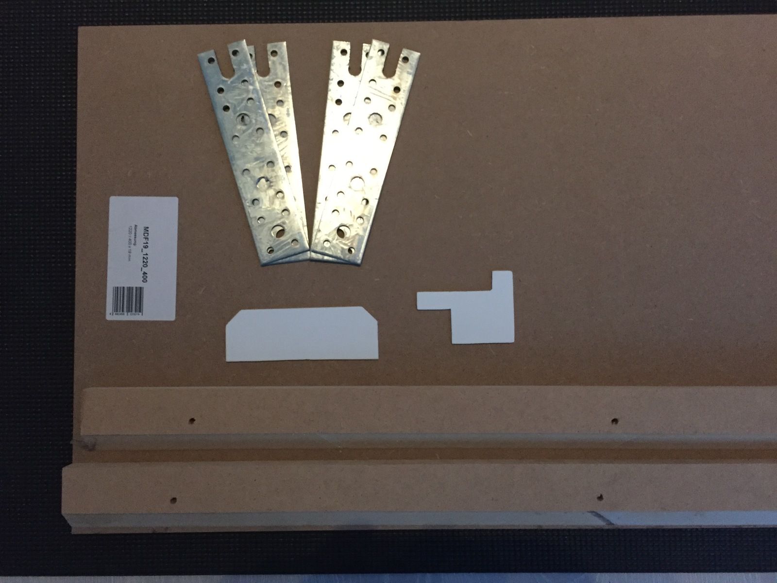

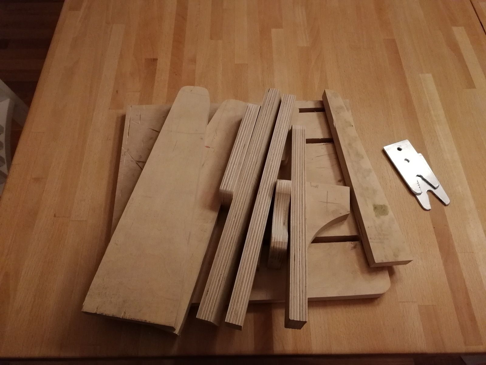

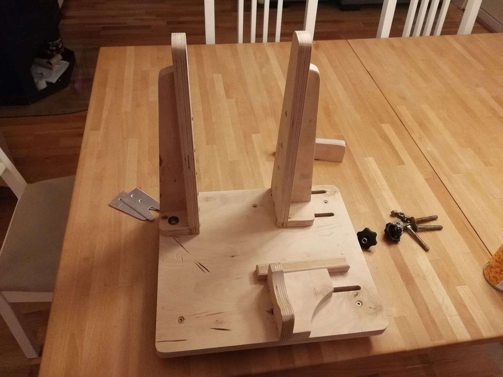

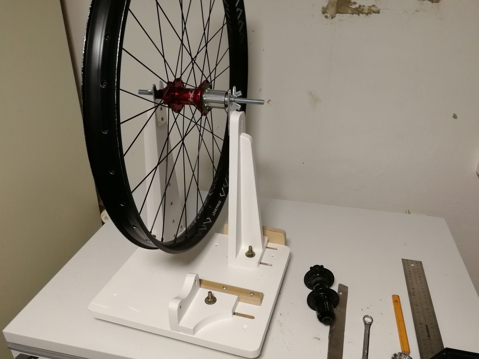

Efter en sommar med tre havererade bodys så fick jag erbjudande av cykelleverantören att köpa ett Hope pro 4 nav för en billig peng. ?
Så blev till att youtuba och lära sig bygga hjul. ? För längesedan fanns en tråd här på happy om att snickra ihop ett riktställ. Har länge funderat på att göra detta.
I och med att vintern kom så blev det ett lagom vinterprojekt.
Alla delar tillsågade.
Nu skall jag bara bestämma mig för om det skall klarlackas vitmålas eller lämnas som det är.

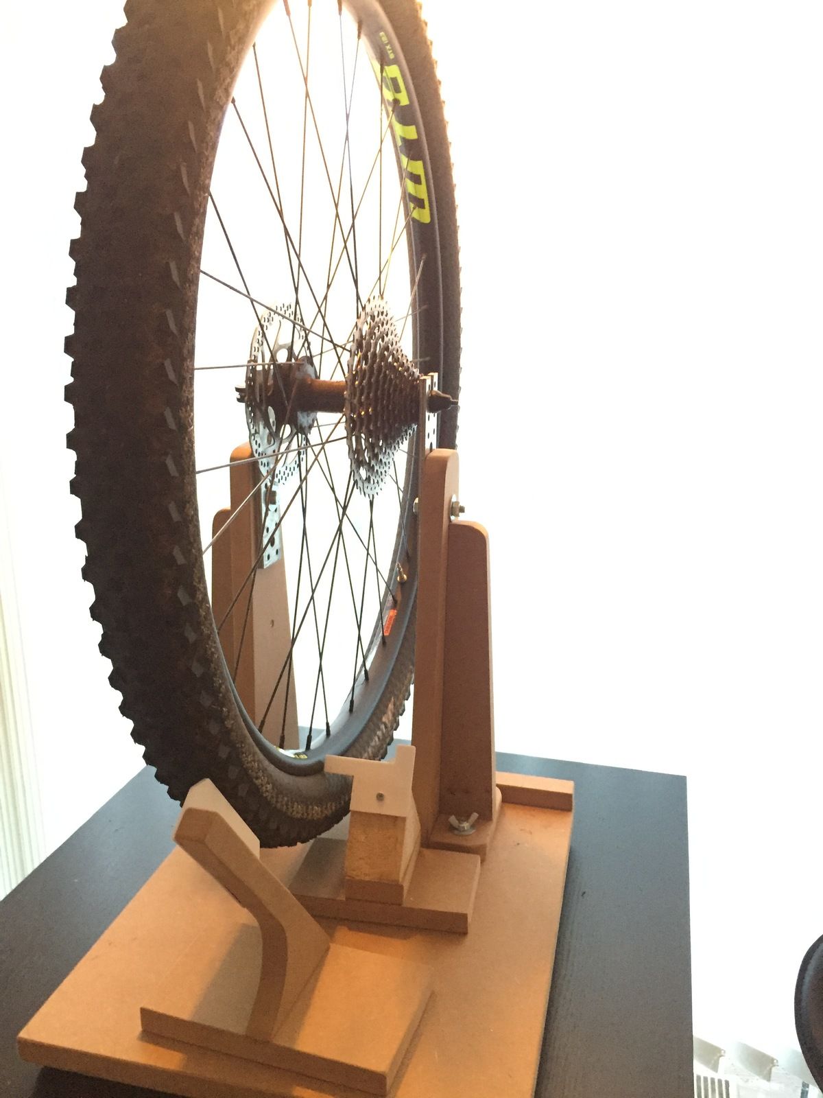

Nice jag har med byggt mig ett sånt funkar kalas, okej man bygger inte lika snabbt som i ett riktigt men ändå :)

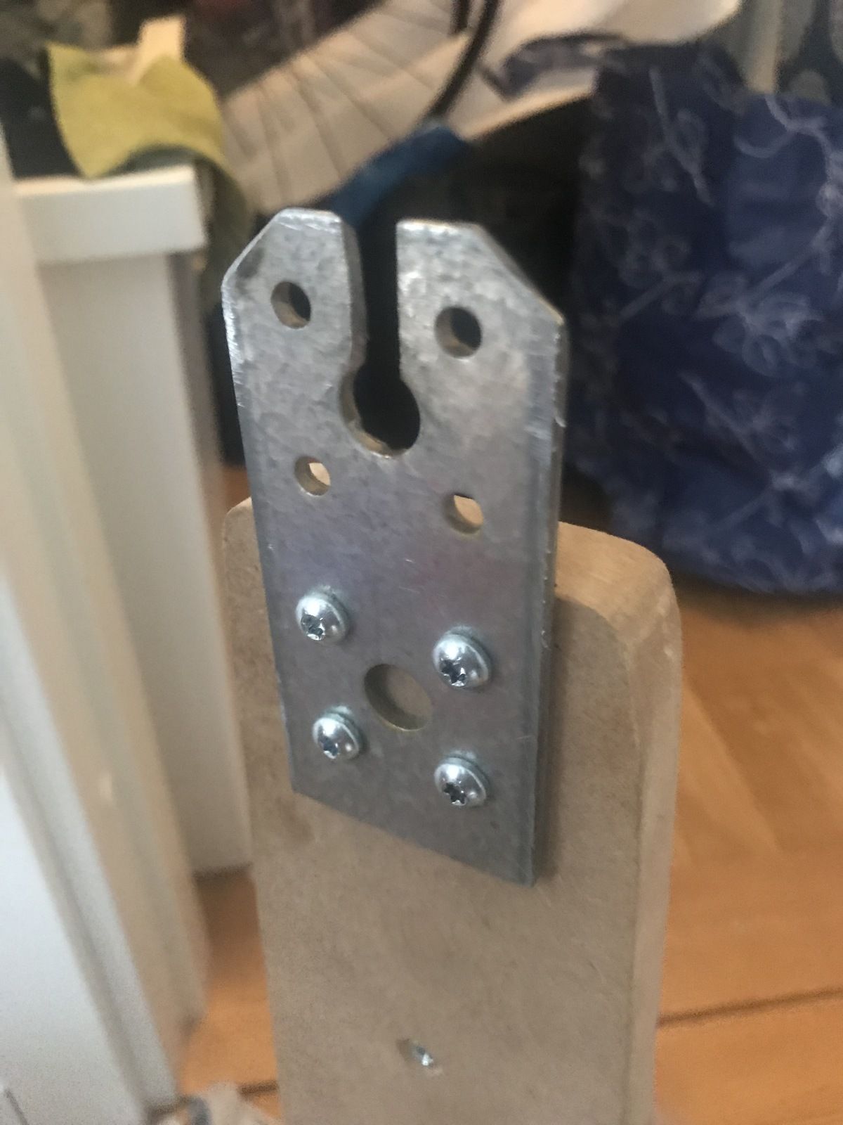

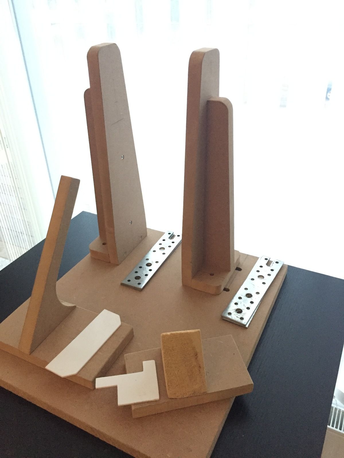

Funderar på att bygga ett riktställ men är lite osäker på hur jag ska få till dom där metallbitarna som man fäster hjulet i. På ritningen jag har står det att det ska vara 6mm tjock stål, är inte det överdrivet? Tänkte på skarvjärn med hål som finns att köpa men dom är bara 2 mm, typ en sån här och sen bara såga ner till första hålet.
https://www.byggmax.se/skarvjärn-metall-p729311
Ni som byggde eget vad använde ni?
[Byggtråd] Riktställ
kolan sa:
Jag gjorde ett eget beslag av en hålplatta såhär:
Visserligen 3 mm godstjocklek, men absolut stabilt nog. Och billigt ;)

kolan sa:
Jag tänkte att ju närmare tjockleken på gaffeländarna, dessto mindre behöver jag skruva på snabbkopplingen. Det är verkligen inte nödvändigt med mycket gods med tanke på vilka krafter som är involverade.
joohan sa:
Om man kör med QR-nav är det väl tänkt att navaxeln (9mm) ska vila på godset och klämmas fast med QR? Om man inte har tillräckligt tjockt gods kommer axeln sticka ut på andra sidan och inte klämmas fast? Går väl iför sig fixas med brickor men hade varit skönt att slippa.
kolan sa:
joohan sa:
Just det, så var det ju innan jag fixade tjockare stålbitar. Om du har vanliga (?) nav, kolla hur mycket axelutstick du har och se till att plåtbitarna är tjockare. Annars blir det som du skriver med snabbkoppling mot axeln.

Jag har inte kommit så långt men det är alltid en början ;) Med dubbla plattjärn så blir det 6 mm, det borde räcka för QR-axeln som sticker ut :P

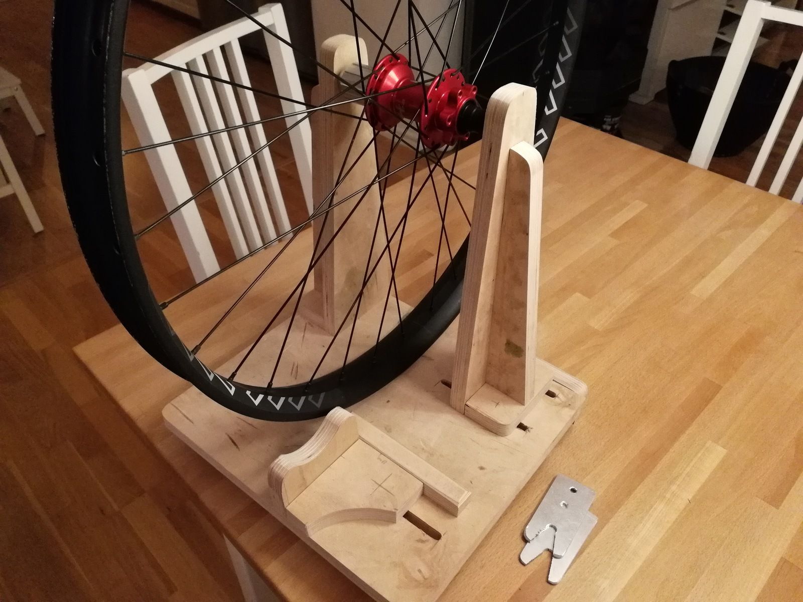

Nu är mitt färdigt, får se om jag vågar använda det bara :D kommer nog mest ha det till småjusteringar till en början. En vacker dag kanske man ger sig på att bygga helt från grunden. Man skulle haft nått gammalt hjul att öva på.

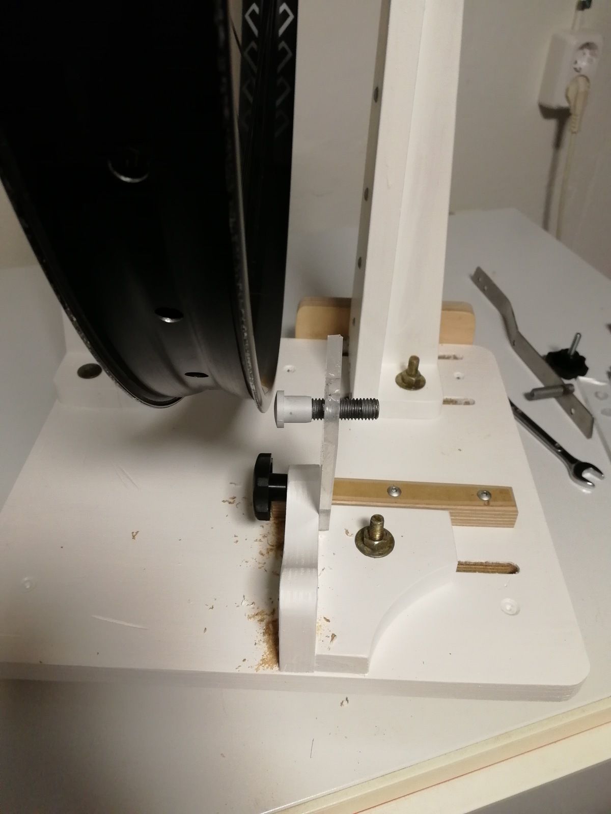

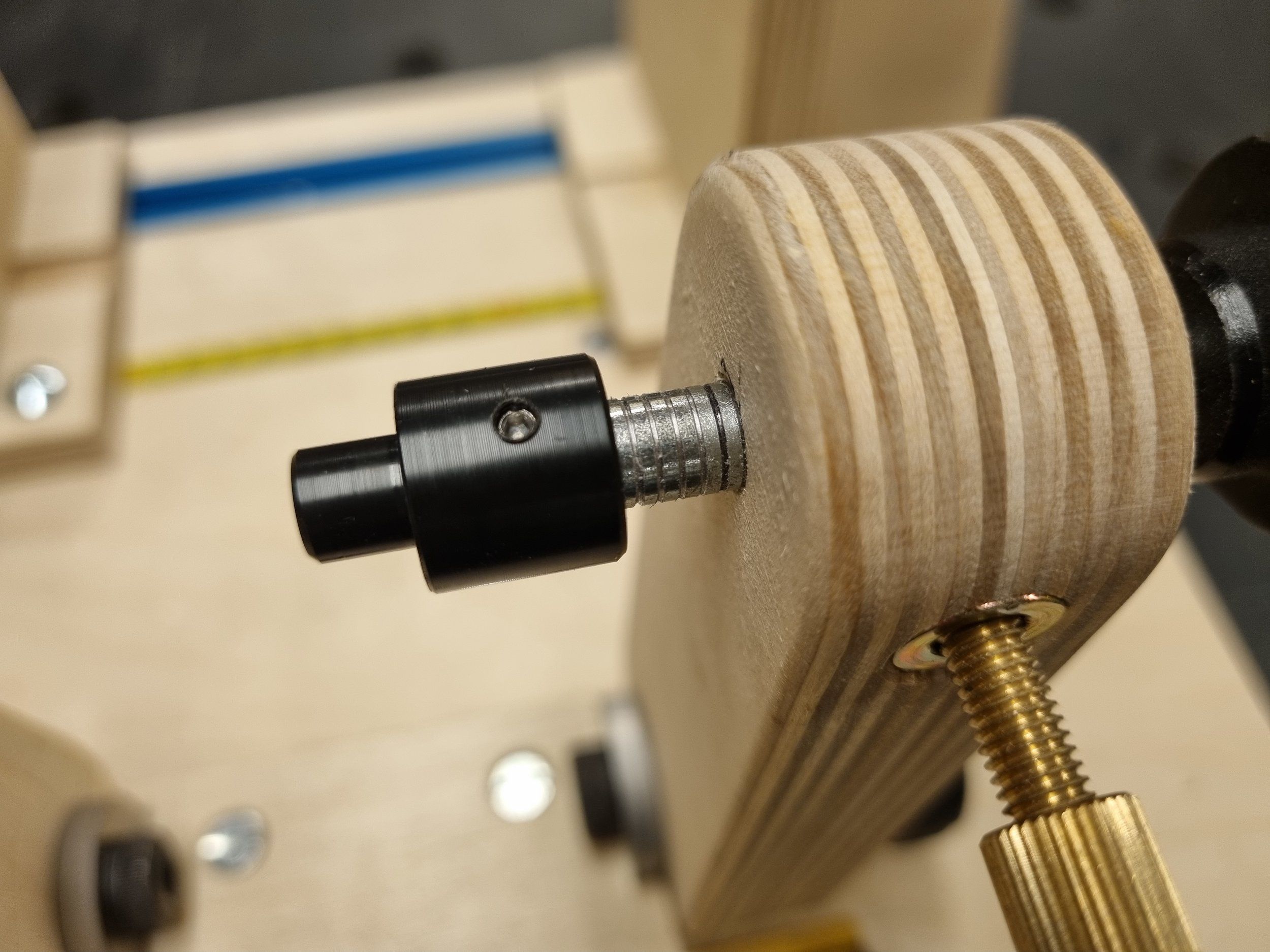

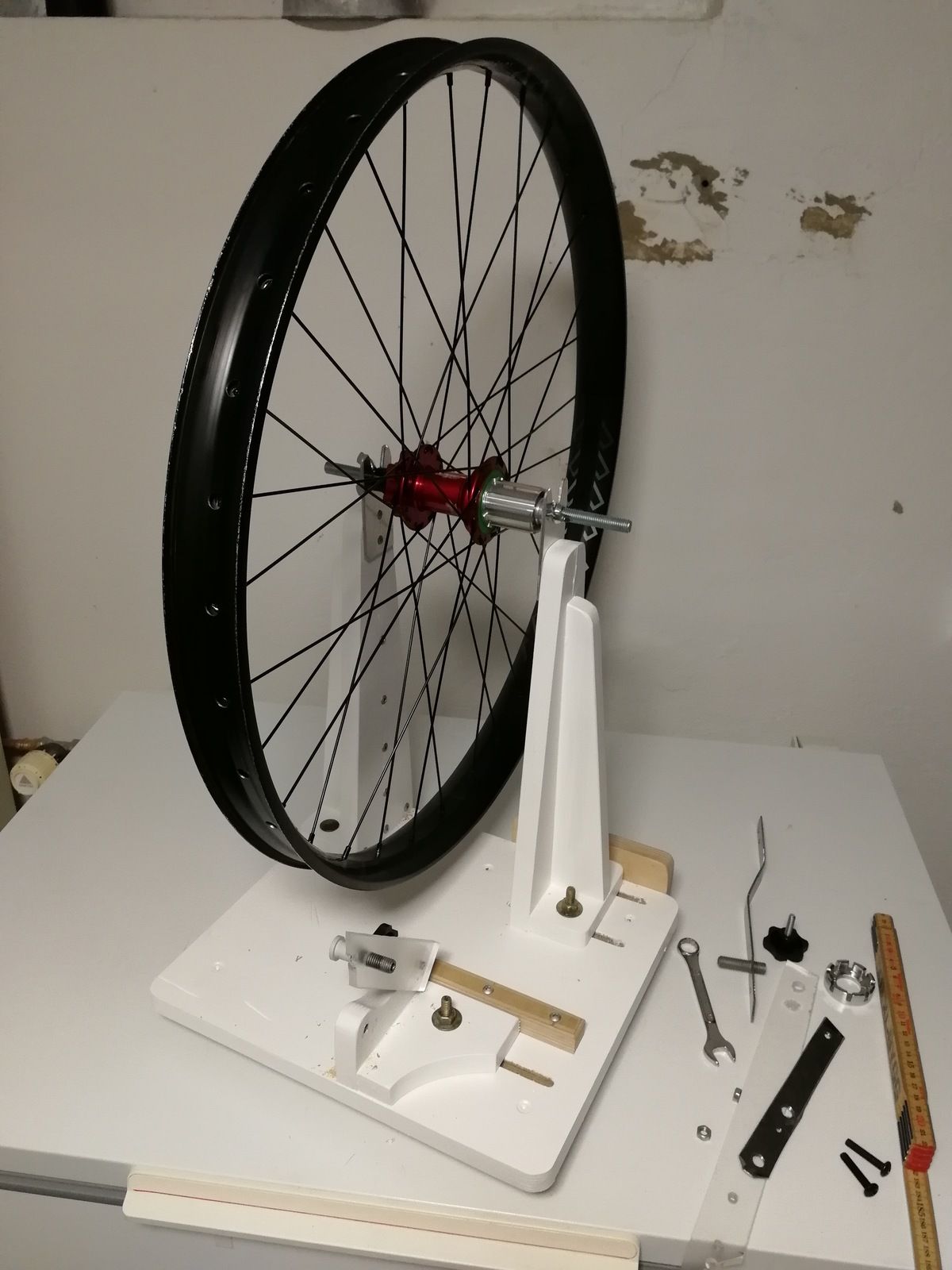

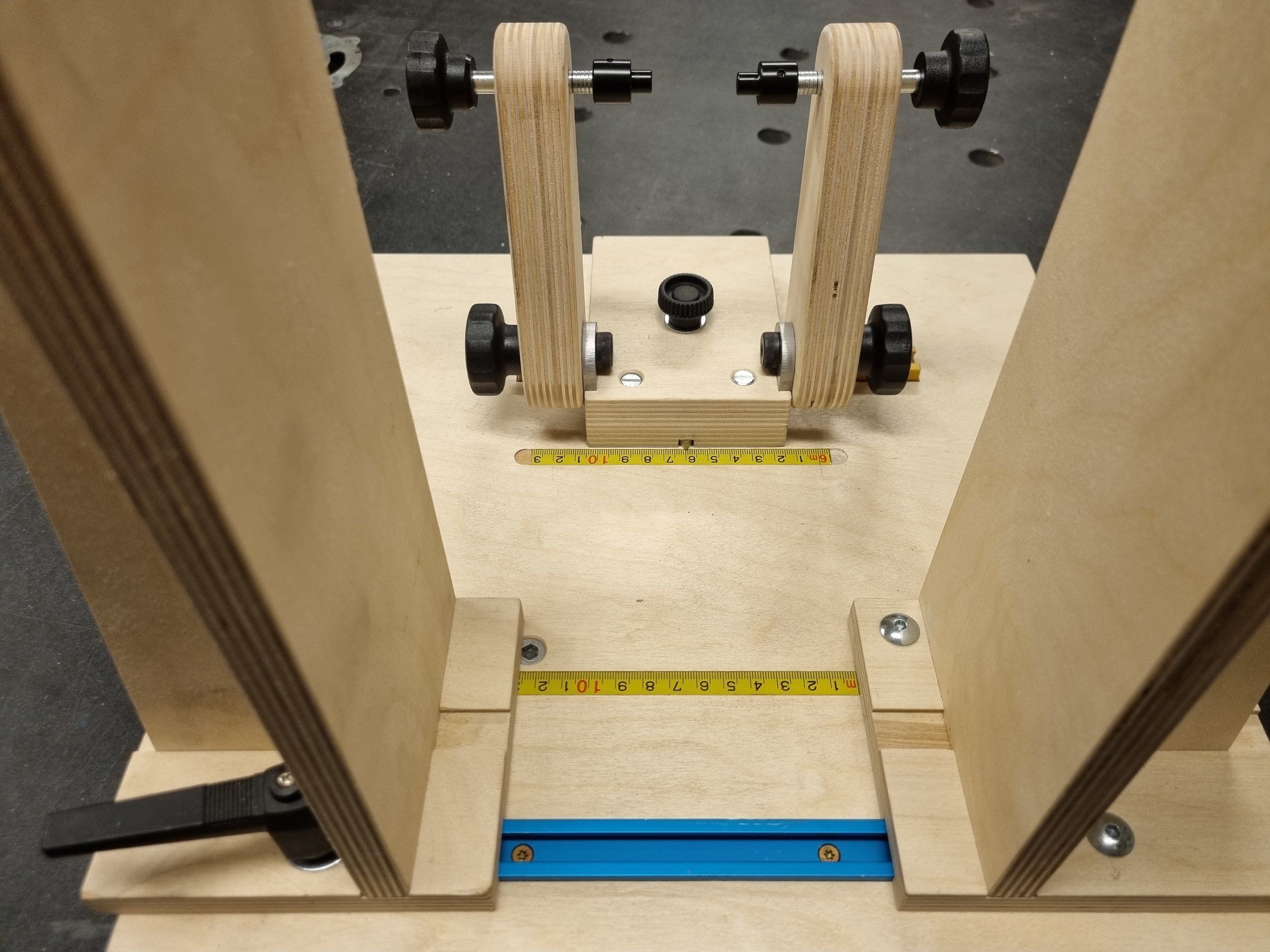

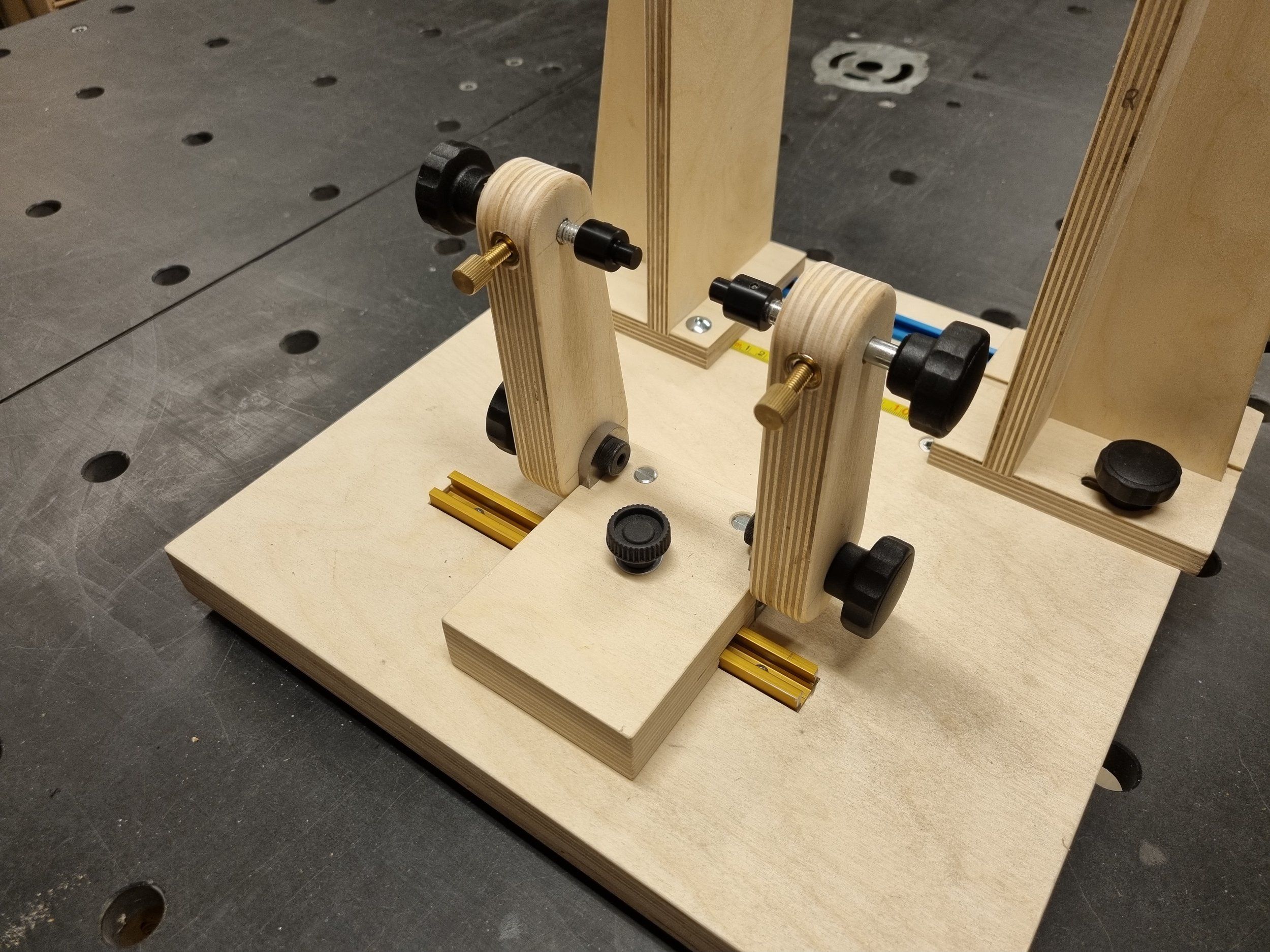

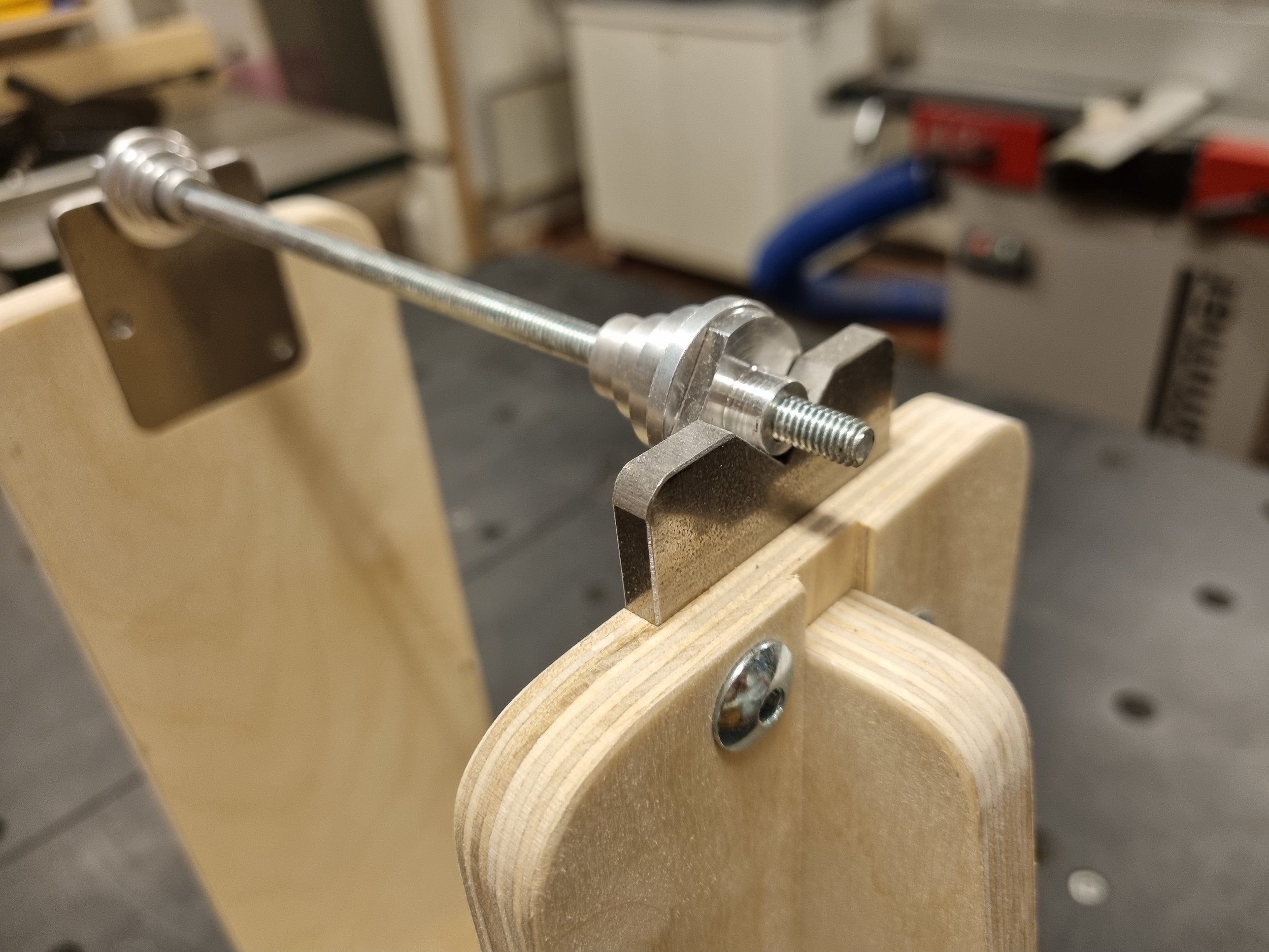

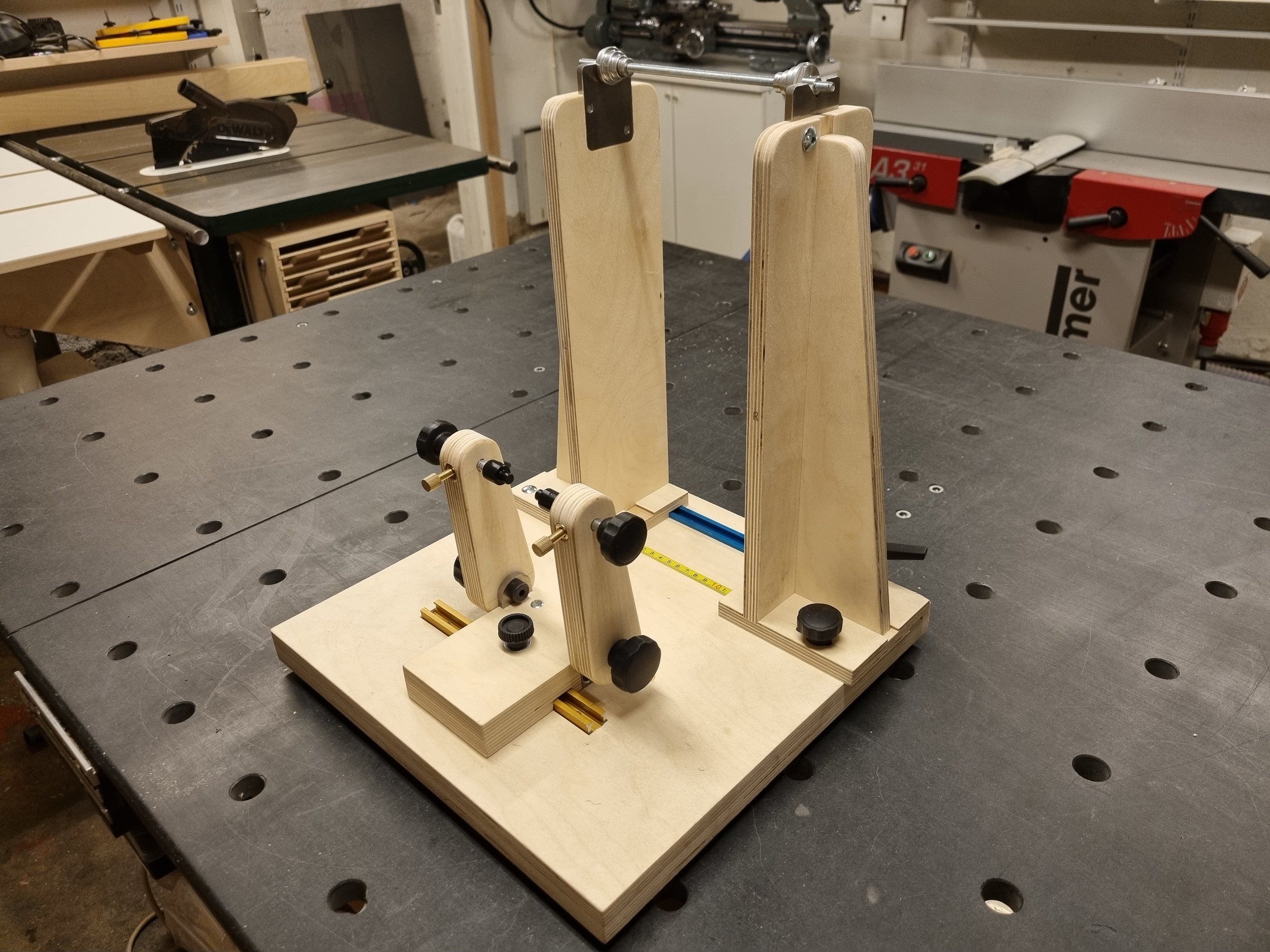

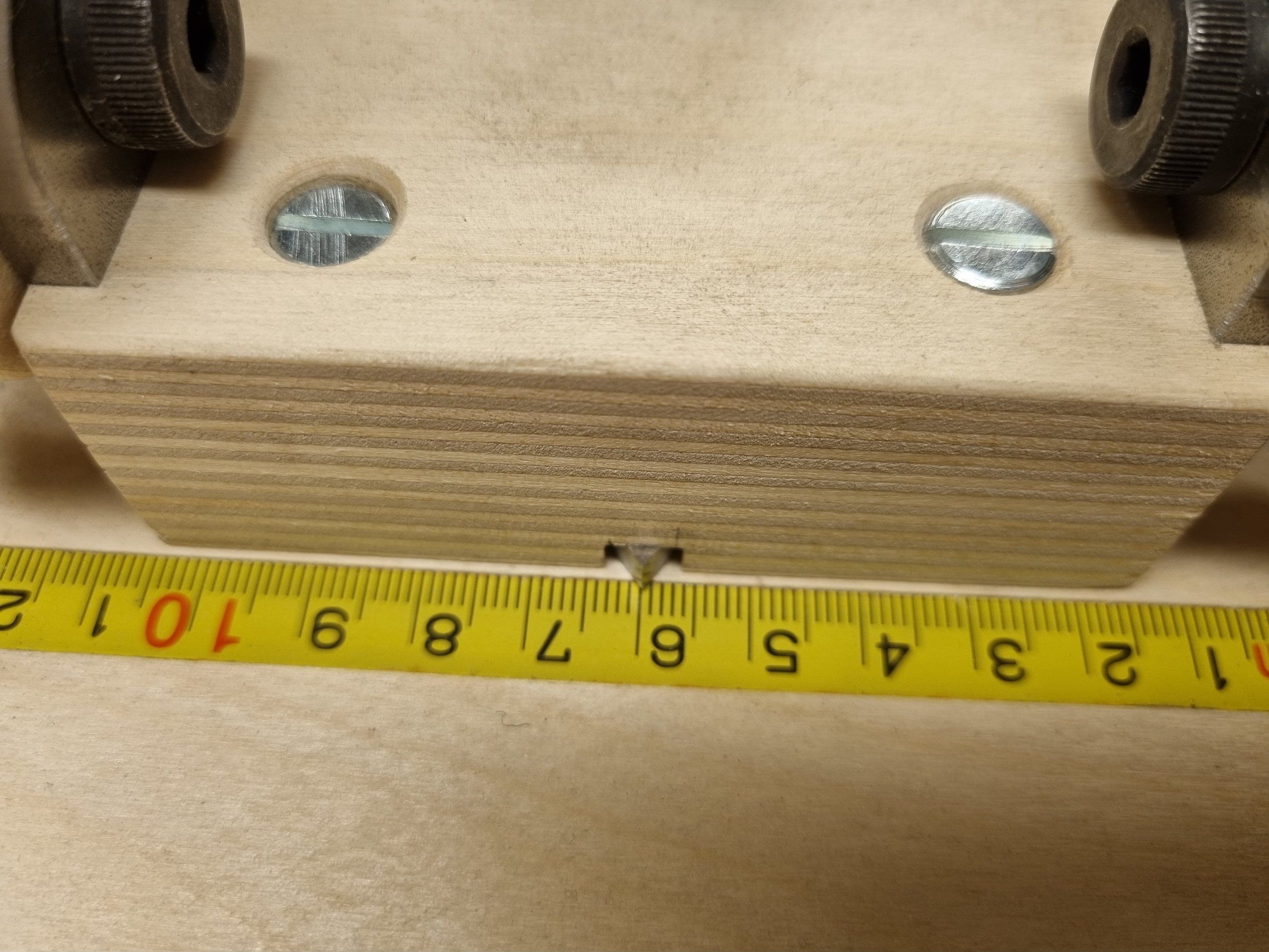

Har också hamrat ihop ett riktställ. Tanken är att kunna centrera när man bygger, utan dishverktyg eller att flippa hjulet. Ena skänkeln är flyttbar för olika hjulbredder, infräst måttband för att se var den hamnar.
Sen har delen med riktskruvarna en infälld centrumpekare samt insvarvade mm spår på skruvarna. Så, flyttbara delen låses fast på "halva skänkelmåttet" o sen är hjulet centrerat när riktskruvarna har samma utstick. Lät klyddigt men hoppas det ska funka. Armarna med riktskruvarna är roterbara för att passa olika hjuldimensioner.
Rundheten är tänkt att riktas med smalare delen på riktskruvarnas plastpluttar.
Adaptern för olika genomgående standarder är shoppad från ebay.
