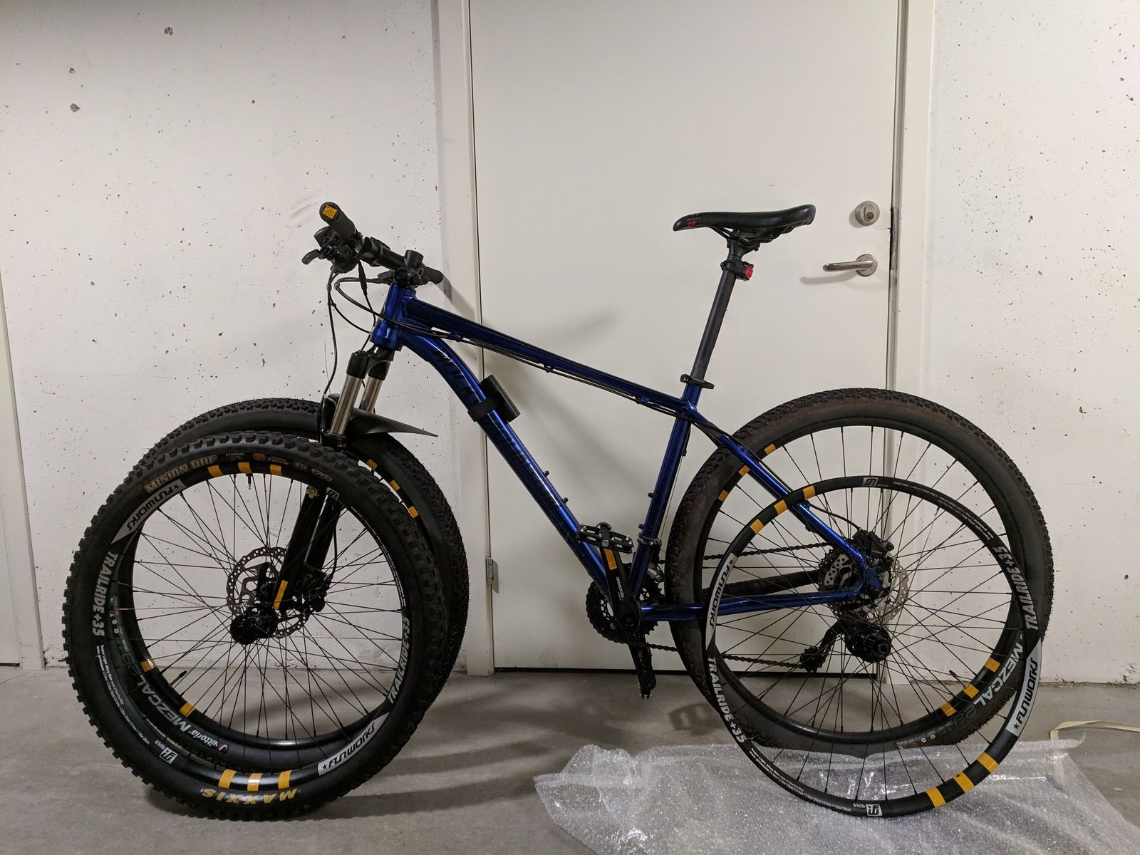

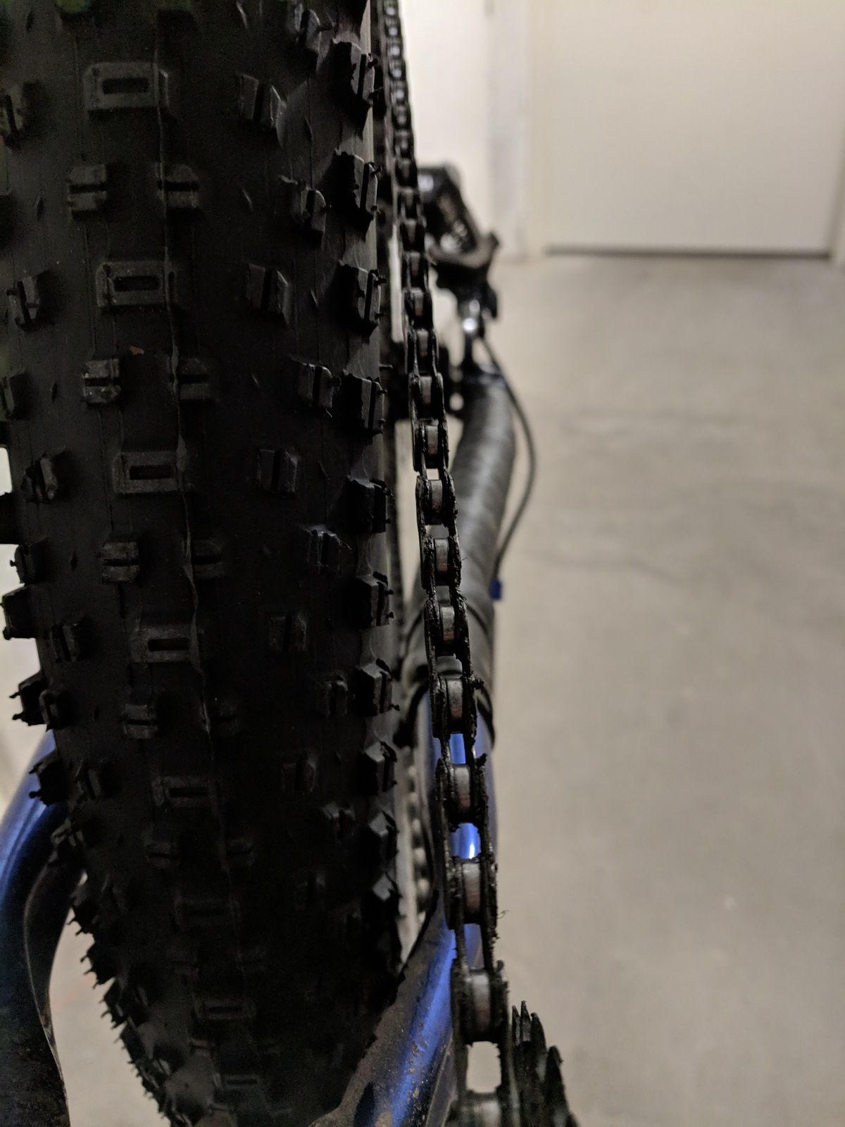

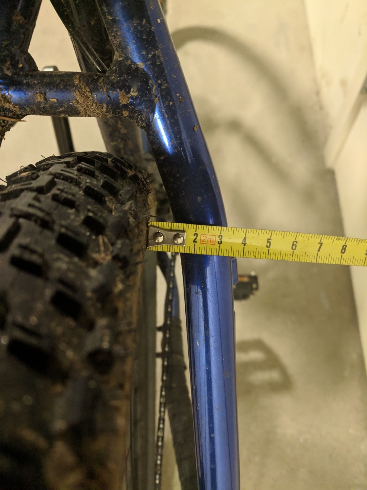

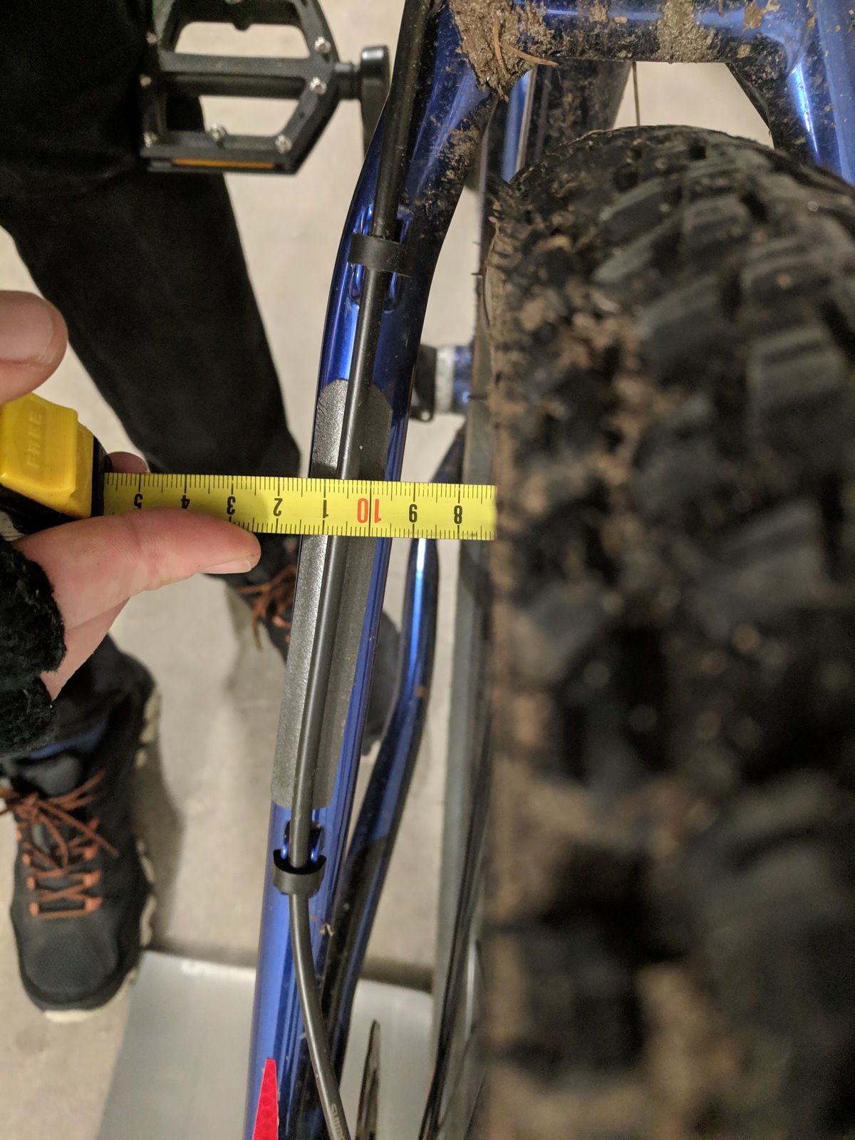

Nya ändkappslar till Funworkshjulen dök upp, ny gaffel, en Rockshox Judy Silver 120mm, och nytt gummi ifrån WTB dök upp. Jag hade väntat mig att jag skulle behöva returnera min nya gaffel. 2,8" breda hjul kanske passar. Men kedjelinjen kan ju inte funka? Eller?
2,8" Trailboss på fälg med 35mm i innermått.
Verkar som om jag ska bygga om min cykel.

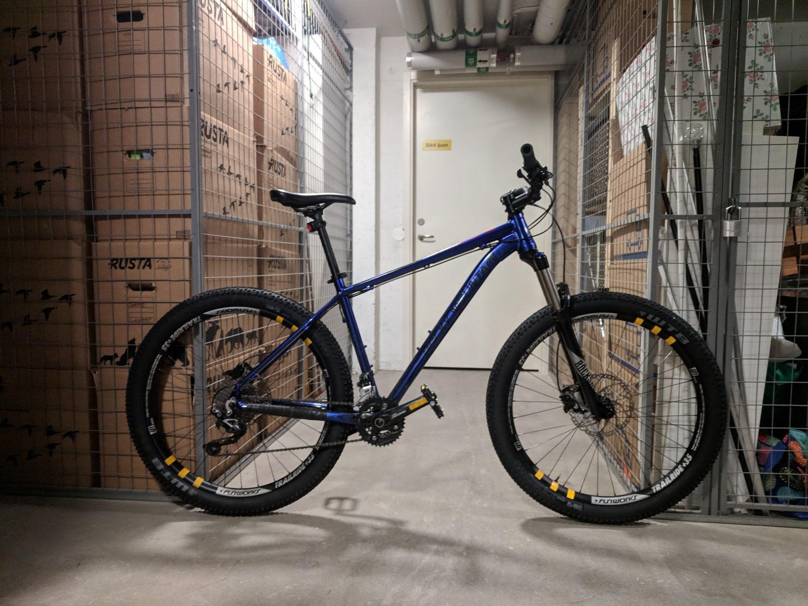

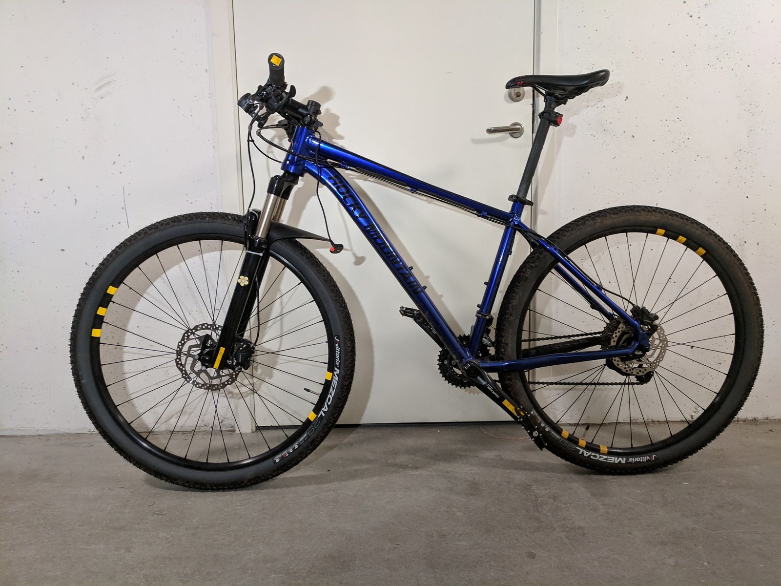

[Byggtråd] Rocky Mountain Trail-head -> Growl-head

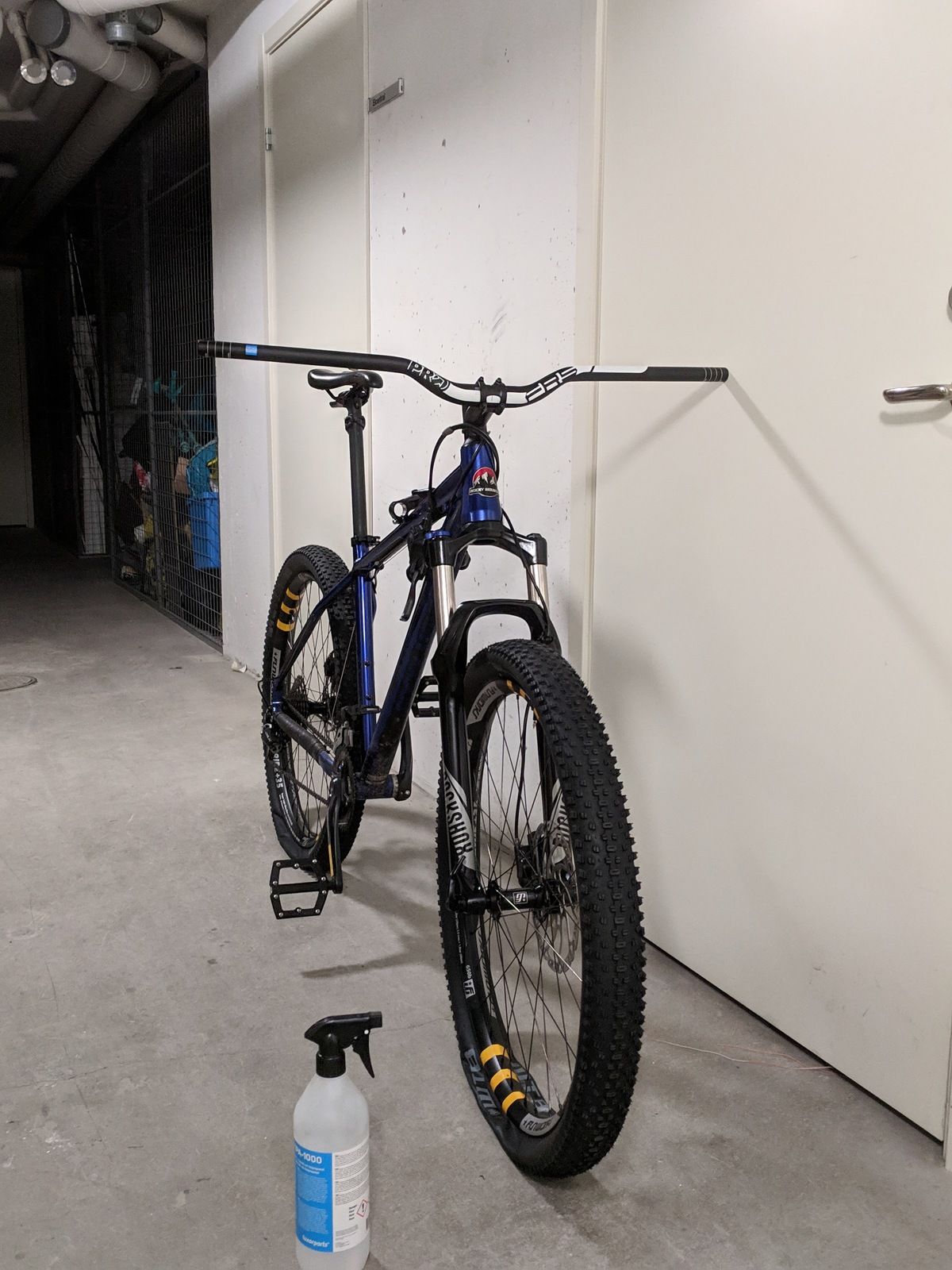

Före.

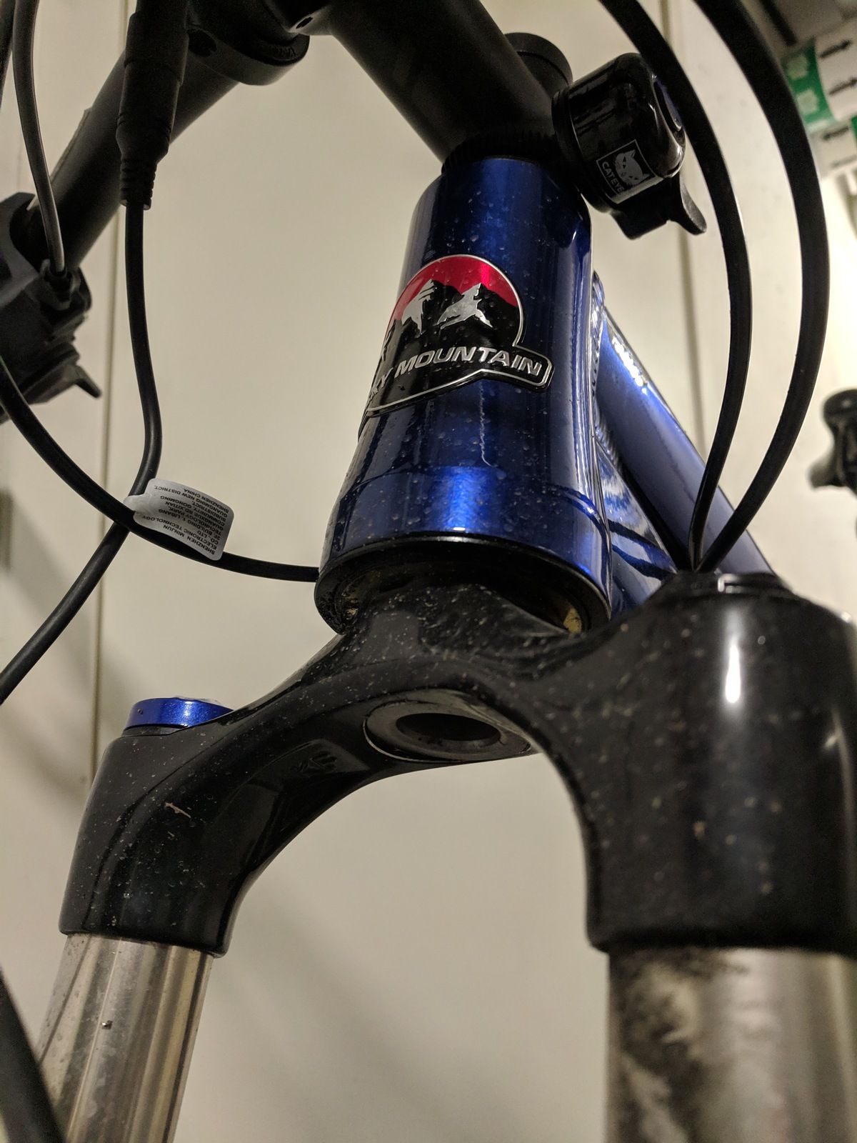

I samband med att alla delar beställdes, la jag även med ett styrlager. Det var självklart fel, och jag hade brutit förpackningen.
En lördag gick jag på promenad för att se om jag kunde hitta rätt lager här i stan, besökte två LBS:er. Men antingen var mekanikerna borta, eller så var det beställningsvara. Besviken gick jag hem.
Dagen efter ringde jag till en tredje. Jo men visst vi har kompletta styrlager, med styrlagerkoppar och allt. Men jag får höra att jag har ZS55 och inte 56. Blir lite misstänksam, men efter min första fadäs med fel lager tror jag på hen. Mycket väl har dom lagren, och jag passar på att köpa ett nytt ballare freeride styre, och åker hem och testmonterar. Det övre passar! Snabbt fram med gummiklubban och i åker det.
Tar fram det undre, testmonterar. Det får ju plats. Men det ska inte vara 1mm frigång. Jag hade ZS56. ?
Cykeln sätts ihop lite snabbt utan undre lager bara för att kunnas rulla undan då jag ska bygga ihop min heldämpade. Det ser lovande ut! ?
På onsdagen får jag tag i samme mekaniker, och efter en gemensam insats på BBBs hemsida fann jag rätt styrlager. Döpt till någonting som slutar på 54, mycket logiskt. Lager beställs, och jag går ner och byter det undre 55 till 56.

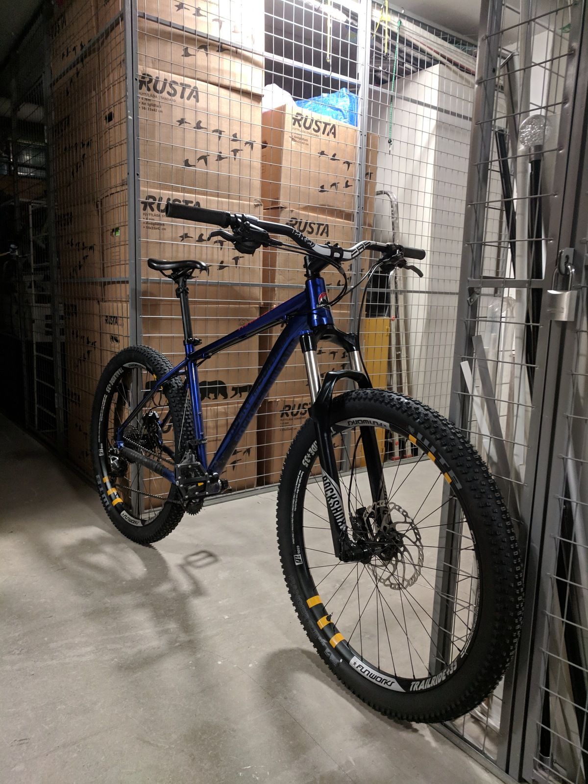

Igår åkte det undre i. Bromsar och växlar åkte på styret. Allt funkar som en dröm.
Nu ska här pendlas och cyklade efter jobbet!
