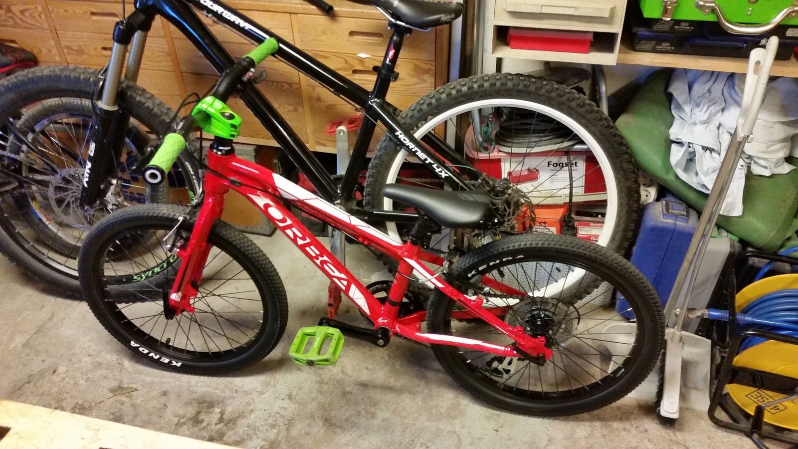

Det började med en helt vanlig Orbea MX 20 Team som är en fin cykel i sig, men bra kan ju alltid bli bättre så det monterades raskt lite nya handtag, pedaler och en kortare styrstam ärtig färg.

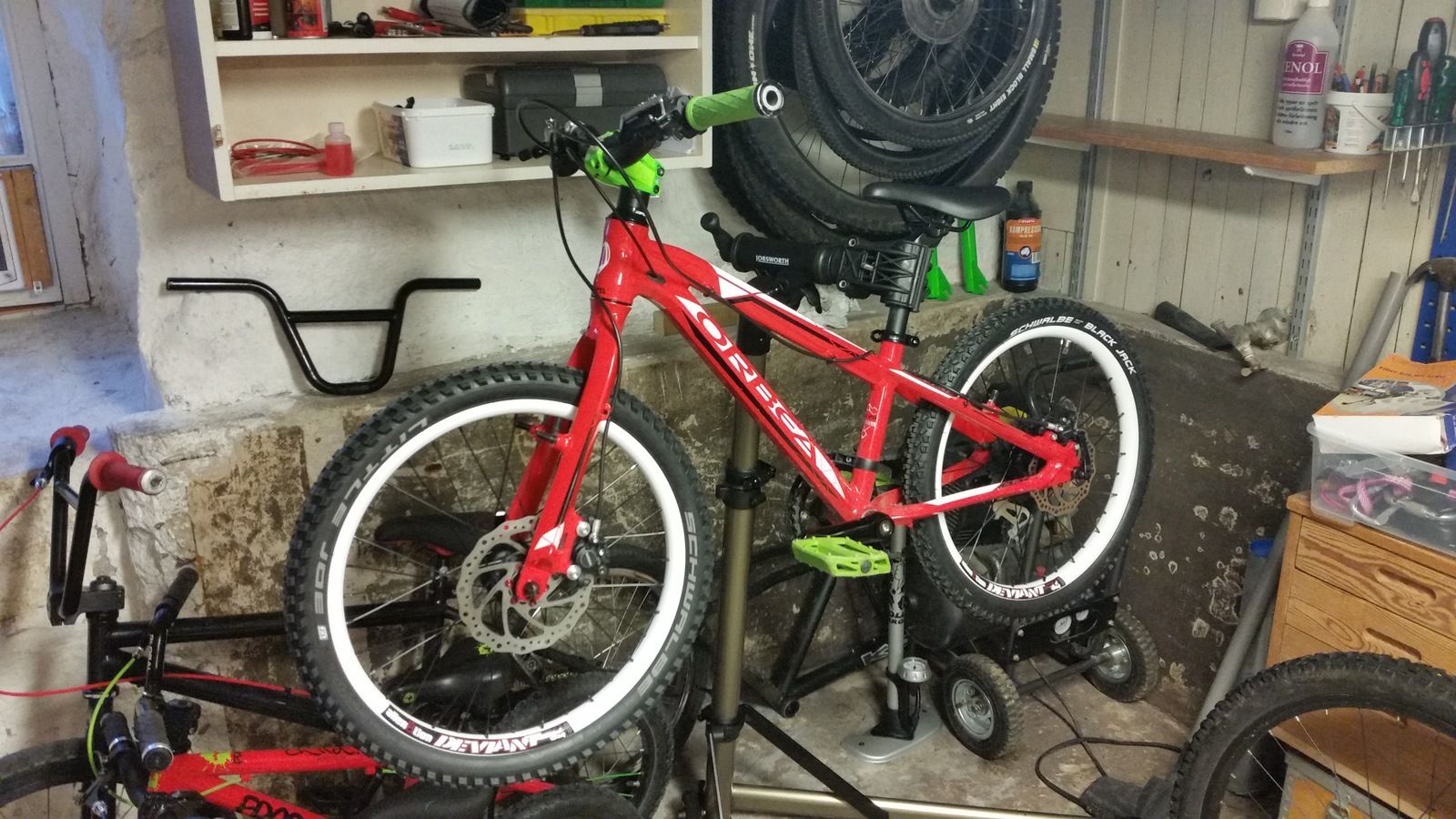

Eftersom cykeln har skivbromsfästen både på ram och den stela gaffeln blev det snart ihopbyggt ett par nya skivbromshjul med Alienation 36h Deviantfälgar på Shimano M475-nav bak och M525-nav i fram.
Sen monterades det Shimano M785-bromsar med 160-skiva fram och 140-skiva bak. Nya däck åkte på också, Schwalbe Little Joe 2.0 fram och Black Jack 1.95 bak.

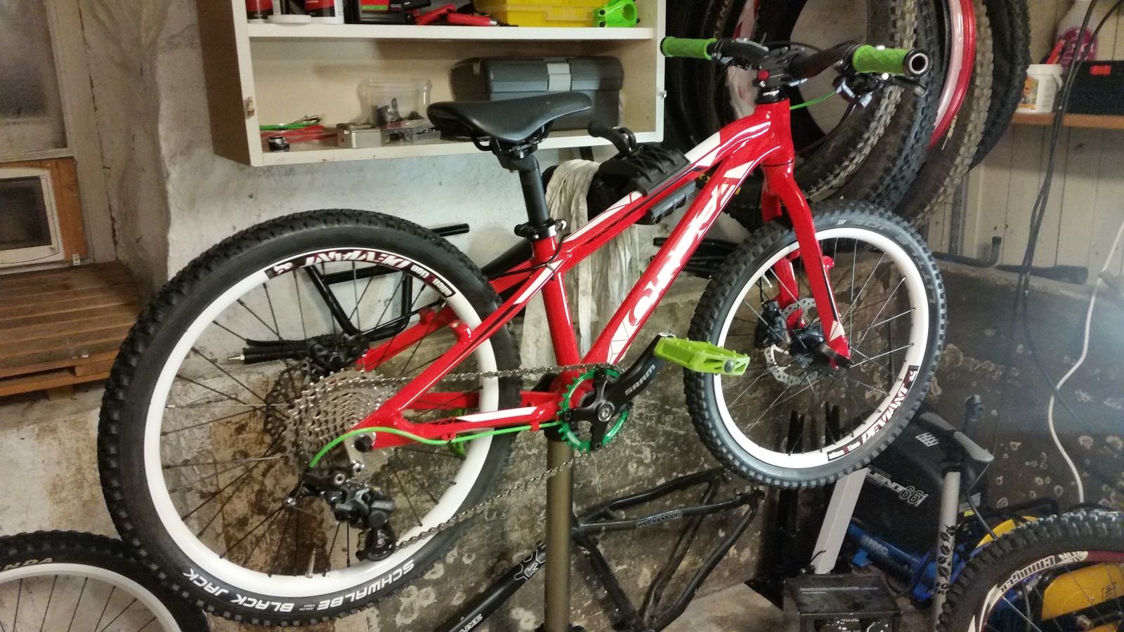

Nya vevarna med 30t drev monterades med Zee bakväxeln och den tiodelade 11-36 kassetten. En mindre 35mm styrstam från Planet-X smet visst med också.
