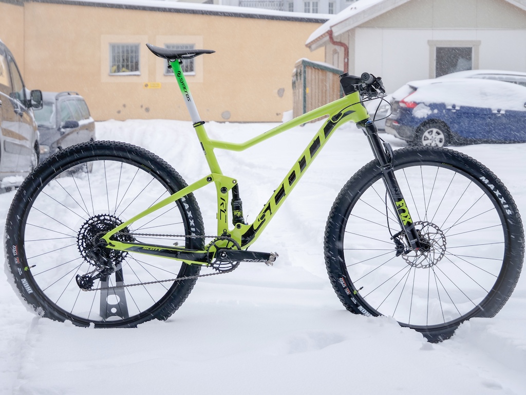

Nu är det äntligen dags!
Inte bara en ny xc-hoj ligger i pipelinen utan TVÅ Scott Spark RC 900 SL ska strippas, moddas, lackeras och byggas. Precis lika sjukt som det låter, next level även för mig!
- Hyper Spark -
Här kommer verkligen allt krut läggas, med fokus på integration och att helt enkelt bygga den snabbaste, effektivaste och modernaste xc/marathon-hojen som går.
Helt intern och dold vajerdragning som på en aero-racer vilket kommer kräva rejält med custom/cnc/kolfiberjobb för både bromsar, styre, gaffel och ram.
- Classic Spark -
Inte fullt lika galen som den andra, men för att vara backup-bygge blir det något utöver det vanliga. Mer klassisk look på denna, inte lika lätt som gamla hojen men helt klart lätt. Det till trots tänker jag unna mig att gå loss helt när det kommer till lackering med denna. Lite retro-anspelning, om än inte cykelrelaterat.
Kommer göra allt jag kan för att få nr 2 färdig så snabbt det går så jag har något att köra på, hänger lite på leveranser som vanligt men hoppas det går på cirka en månad. Hypern kommer tyvärr att ta lite längre tid på grund av allt som ska specialtillverkas, men blir väntan värd.
Kommer uppdatera tråden i vanlig ordning och vill man se lite mer bakom kulisserna får man gärna hänga med på Instagram och hålla lite koll på storyn där.
Så hoppas den här tråden ska kunna bli lika kul som den gamla, fylld av spekulationer, kul diskussioner och allmän cykelbyggar-galenskap!

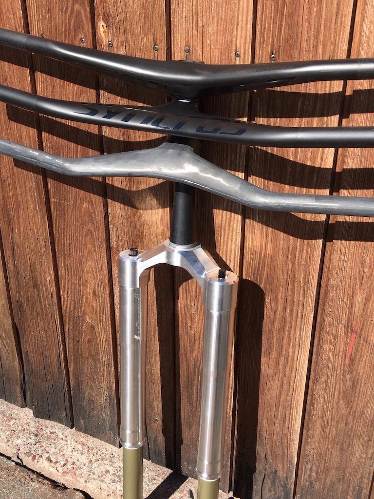

Jag har hunnit tjuvstarta lite på ett fåtal punkter åtminstone, så tänkte dra ikapp/utveckla historien för er som inte följer på Instagram.

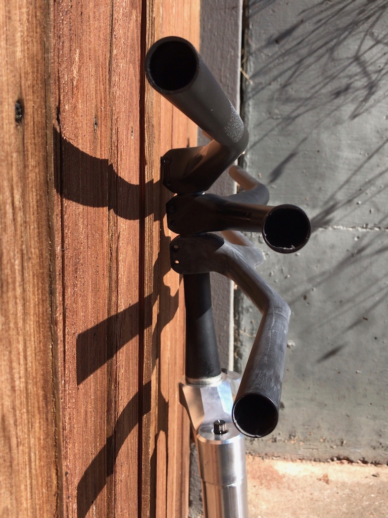

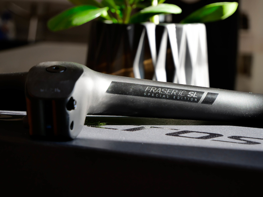

Styren på båda cyklarna blir Syncros Fraser iC SL, men det finns en liten twist. I slutändan så blev det som så att Hypern kommer byggas på en Large-ram (jag är 183cm) och den andra kommer byggast på en Medium precis som min gamla hoj.
Den större ramen kommer jag testa en lite annan sittställning på än vad jag är van vid, samt att den interna dragningen innebär att Mr Slam-That-Stem kommer behöva köra - ve och fasa - spacers! Så för att kompensera högre styrhuvud samt spacers blev det rätt lagom höjd med Special Edition-versionen med -25 grader vinkel, mer känd som Nino-versionen kanske.
När det kommer till att den är 90mm, samma längd som på min gamla Medium, blir det flera faktorer som påverkar var man hamnar. Det är annan sweep på styret än mitt förra Schmolke, samt att vinkeln i sig och att stamen sitter högre upp på styrröret också påverkar var händerna till slut hamnar. Jag är ingen expert och ämnet går att diskutera till leda, men lite bakgrund bara.
Summa summarum - är en person som oftast rå-trycker med benen och gärna sitter relativt långt fram över cykeln, så borde bli bra.
Medium-hojen blir nästan identisk med min gamla som jag trivdes superbra på.

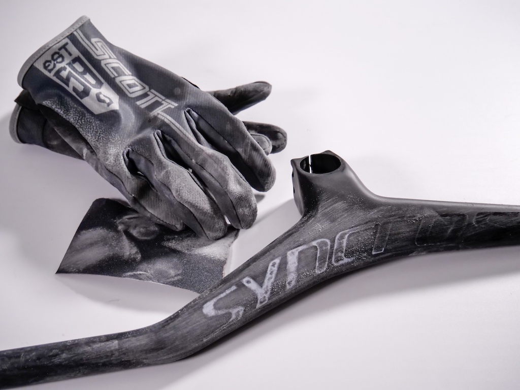

Syncros Fraser iC SL "Nino". Förutom vinklarna är det inte mycket som mig veterligen skiljer mot den vanliga, mer än ett lättare Garmin-fäste i plast/komposit.
Eftersom det ska lackas efter att Mattias Hellöre gått loss på det så fick Morakniven vila och sandpappret jobba. Kräver mindre jobb inför lackeringen sedan då det blir jämnt och fint från början, om än lite färg/filler/överflödig resin kvar.
Passade på att göra en liten jämförelse, mer om detta senare!

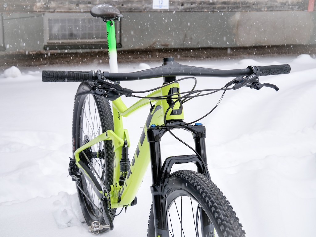

hm sa:
Ser ju inte klok ut med spacers.
Det måste du lösa .
Spacers under stamen ska kanske tilläggas, inga torn ovanför här inte!
Behöver göra en egen variant av Knock Block för att inte riskera att förstöra bromsslangarna om styret vrids för mycket. Så har räknat med ca 20mm specialspacer för detta.

Cyklist sa:
hm sa:
Det måste du lösa .
El bromsar , fotbroms vad som helst :) #slamthatstem

hm: Haha elbromsar hade ju varit något, jobbigt om batteriet flyger av i fel läge bara...
Tro mig, det grämer mig men slammat i det här fallet skulle kräva större ingrepp i ramen än vad jag önskar. Men hoppas få till en väldigt clean look oavsett, och själva droppet kan ju inte så många klaga på åtminstone med den styrkombon. ;)

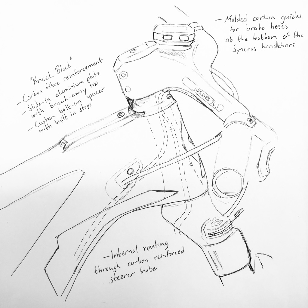

jonte987: Här är en skiss jag gjorde tidigt i höstas, bara för att kunna förklara konceptet lite enklare för övriga inblandade. Den nuvarande uppdaterade bilden (som tyvärr bara finns i mitt huvud) har bromsslangarna dragna internt i styret, dels för att det blir snyggare och dels för att det är enklare att förstärka styrröret högre upp än precis under stamen. Dragningen blir följande om allt går i lås (och jag inte kommer på något bättre):
- Bromsslangarna går in i styret som förstärks externt
- Styröret gängas invändigt med en OneUp EDC tap, och man gör ett spår från toppen och ner till centrum av stamen. Fördel vid till exempel installation att kunna ha styret lite vid sidan av. Man svarvar sedan en nästan solid bit alu och gängar utvändigt, 2-4 små hål för något hemmagjort verktyg att gänga i skiten med och M5-hål i mitten för att spänna styrlagret (loctite på denna med andra ord). Denna dubblar med att ta klämkraften från styrstamen samt förspänning av styrlager.
- Styrröret borras längre ner för hål ut i ramen och förstärks utvändigt med kolfiber. Detta har Mattias Hellöre redan gjort på en annan gaffel åt mig som redan gått en säsong utan problem.
- Slangen till frambromsen får någon form av fäste på kronan, och sedan ett som pekar lätt utåt på baksidan av ytterbenen. Vid kompression flexar då bromsslangen utåt eller snett bakåt.
- Slangen till bakbromsen går vidare ut i ramen, och någon form av Knock Block i stil med skissen förhindrar den från att gå sönder vid för mycket styrutslag
Dämpning? To be continued...
Det här med helt dold dragning har faktiskt varit en vision jag haft länge. Jag tror aldrig att jag skrev det någonstans, men det var planen för Scalen med de hydrauliska växlarna också. Beställde helt customtillverkad styrkombo i stil med Syncros-kombon redan 2016, men tyvärr när jag till slut fick grejorna var det inte tillverkat enligt spec och jag ledsnade ur och sket i det hela. Så bättre lycka nu hoppas jag!

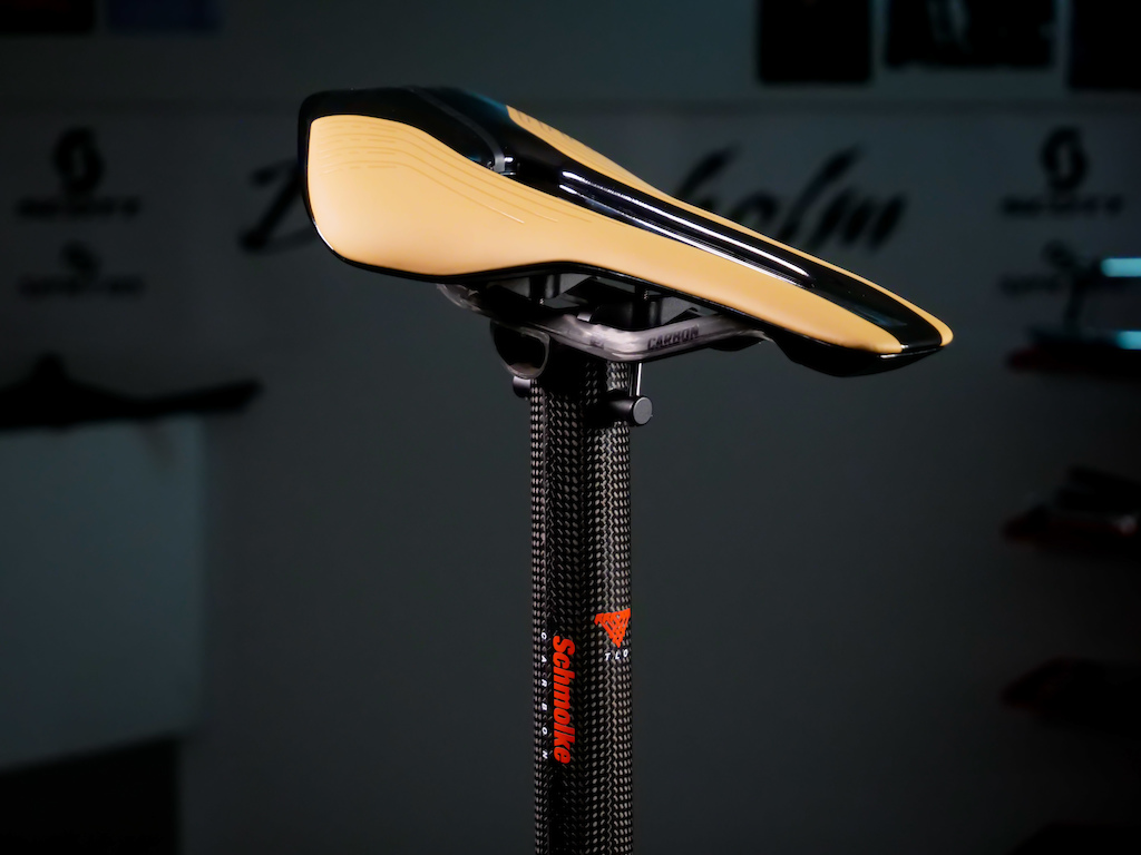

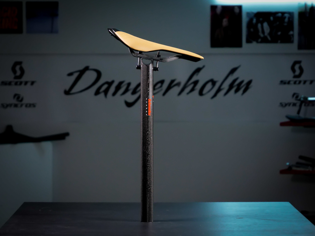

Vad är det för sadel? Den ser tyngre ut än den Berk du haft tidigare. Men mitt öga går att lura.
Cyklist
[Byggtråd] Scott Hyper/Classic Spark SL - 2st xc-raketer

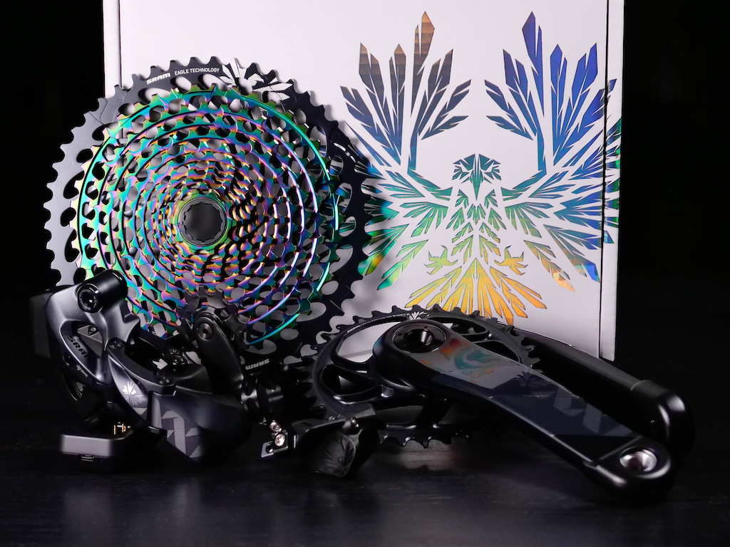

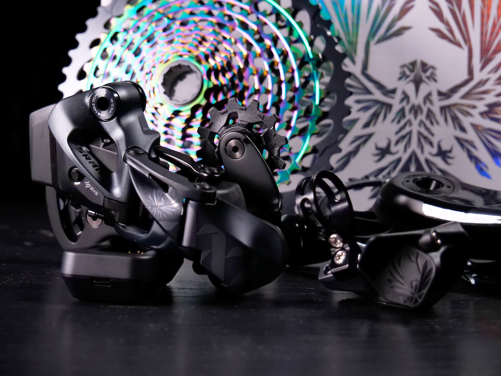

Antracith: Väntade länge och otåligt på att axs skulle släppas, av just den anledningen. Så kändes som att en stor pusselbit föll på plats när jag fick hem lådan med de grejorna!
desmo: Det är en Syncros Belcarra V 1.0.
Sadeln är klart tyngre, ca 170g jämfört med 60g för min Berk. Unnar mig framför allt att gå på utseende den här gången, men efter många år på rena kolfibersadel så är jag faktiskt väldigt nyfiken på den här. Flyttar mig rätt mycket fram och tillbaka på sadeln så verkar vettigt med en bekväm nos och V-form.

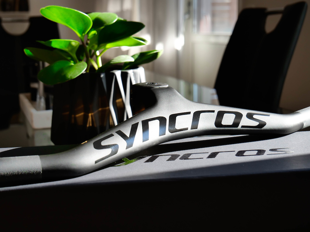

intressanta byggen! effektiva styrstamslängden blir nog lite lång i min smak, tycker om den kvickare känslan när den är kortare.
en klar välgärning att den jönsiga syncrostexten på styret försvinner:)

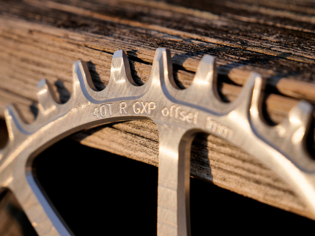

Köpes: Nya armbågar.

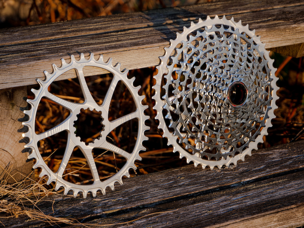

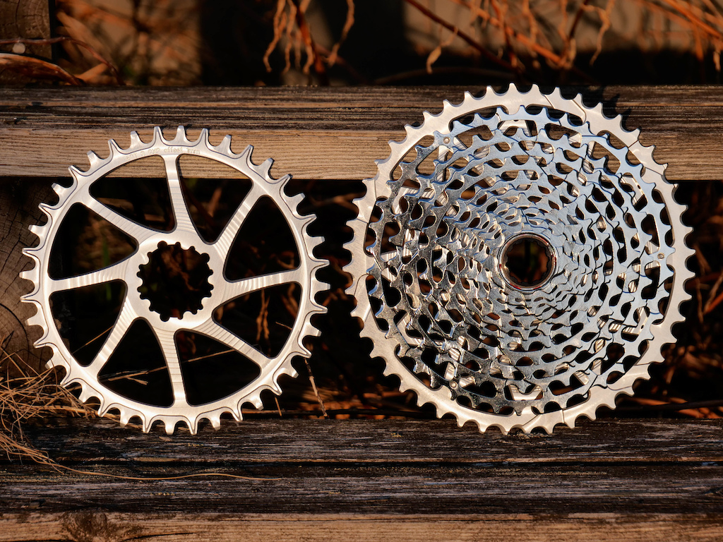

Samt, tänkte sätta punkt snart för Scott Spark the tråd angående maximal klingstorlek (med lite flyt blir svaret dock inte happykorrekt 42 utan 40).
Kassetten är en Garbaruk 12s 10-48 på 338g. Finns även som 50 och 52, för ca 275€. Knappt 25g lättare än XX1 Eagle, men kanske intressantare för fler att den är minst en 500:- billigare i de flesta fall.

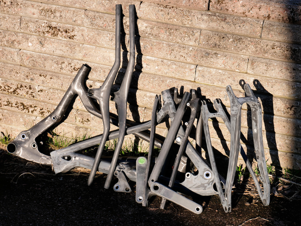

oldboy: Det blir lack på så gott som allt. Classic-Sparken jag håller på med nu går jag loss helt på utseende utan att tänka för mycket på vikten, medan den andra kommer ha lite mer rå kolfiber. Det var rejält med lack på DUB-vevarna dock! Men rekommenderar inte att gå loss på dem då det numera var någon sorts nätfinish direkt på kolfibern (under all lack alltså) som jag antar fungerar som extra slitageskydd om någon skulle nöta igenom lacken.
Och precis, ena ramkitet i den där högen är Geniusen!

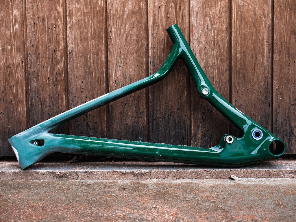

Slipning av klarlack innan ett sista lager åker på nästa vecka. Sen ska det härda lite, slipas ännu en gång och poleras upp. Men går allt som det ska är allt sånt klart om två veckor och har jag bara fått tag i hjul till dess blir det att bygga cykel kort därefter.
Cyklist
Jensen: Tar sin tid bara! Men ska testa en mer snabbtorkande samt ännu mer reptålig klarlack nu och köra den på toppen om jag får bra testresultat med den.
mikipedia: Tack! Så pepp på att få ihop hojen och se hur det blir. Känns lite som att jag har lackat ALLT grönt, så blir lite annorlunda det här.

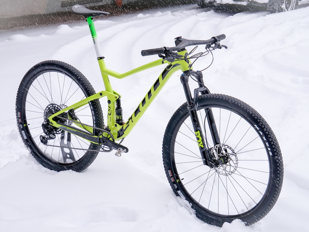

Tack för peppen!

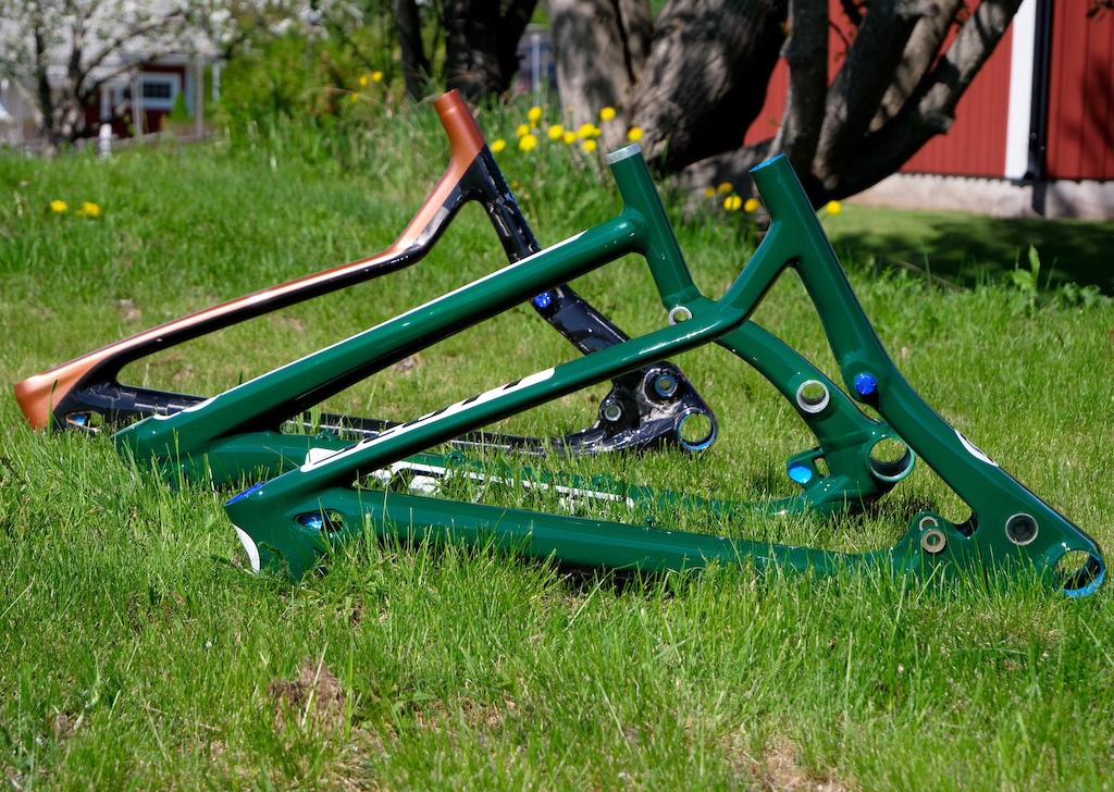

Som bilden skvallrar om är det full vår och minst sagt cykelsäsong, så stress de luxe att få ihop allt.
Men hjulen till den gröna Sparken kommer nästa vecka samt sista smådelarna som krävs, så ska våtslipa och polera upp i helgen så kan jag bygga ihop en hoj åtminstone!
Update på de andra är att Gamblern saknar bromsar samt bakdämpare, Geniusen saknar reglage men som åtminstone är nästan klart nu och Hyper Sparken saknar typ allt. Inte lätt att bygga cyklar alla gånger. Ska bli kul att se allt komma ihop till slut dock!

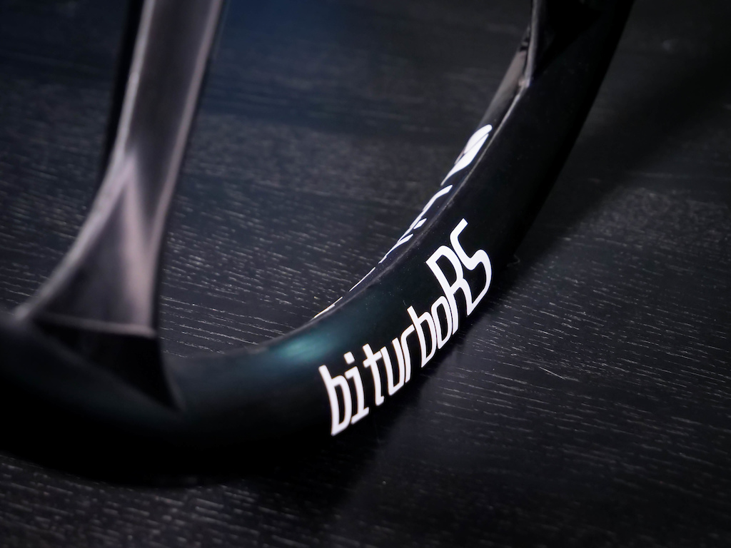

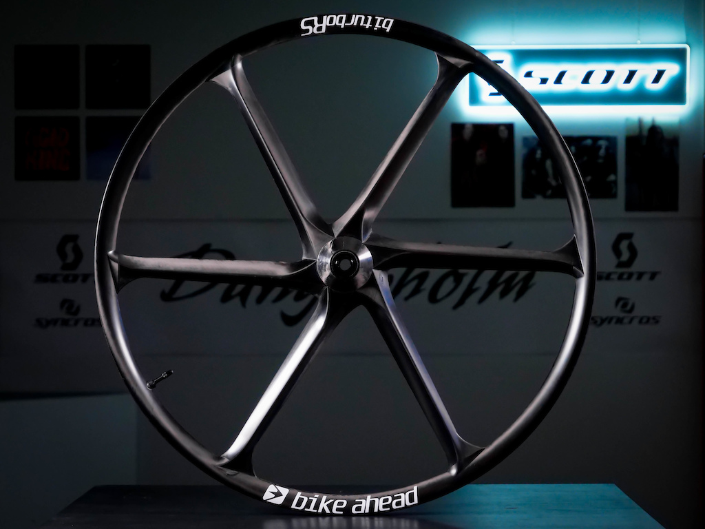

Fick ihop ramen lite smått idag, kommer bli sjukt bra det här!
Och dessa gör inte saken sämre, Bike Ahead Biturbo RS till gröna Sparken. Kommer sitta som en smäck och passa motorsport-temat/inspirationen perfekt!
