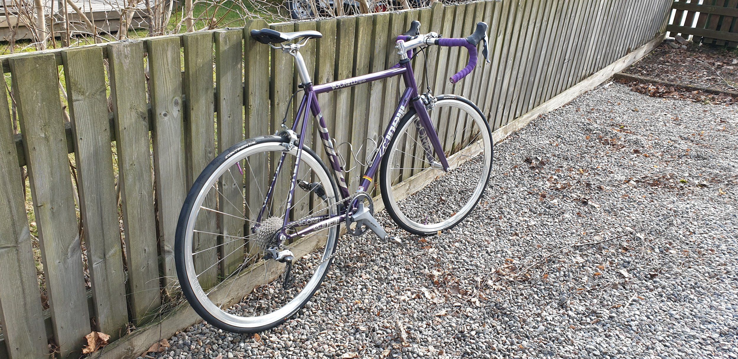

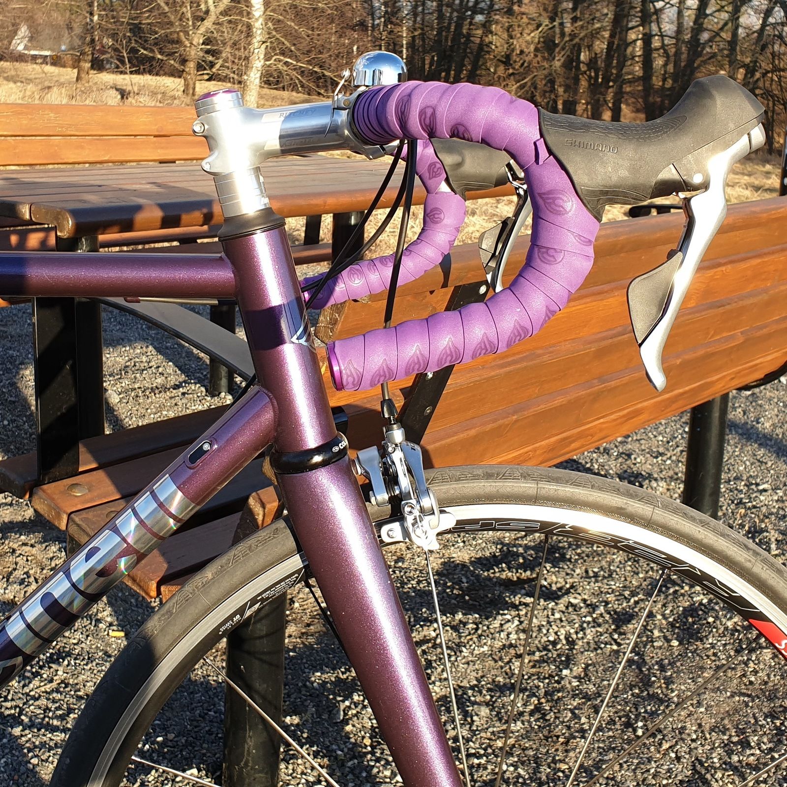

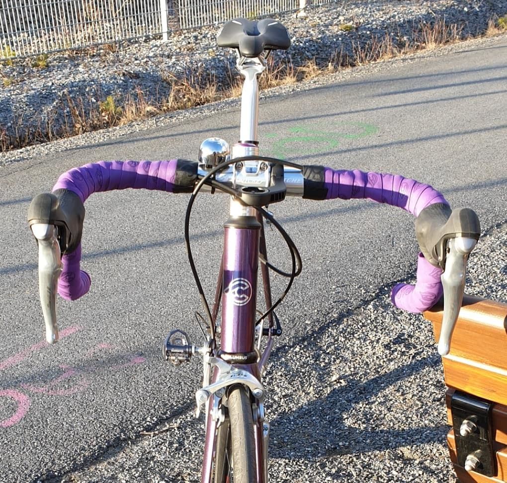

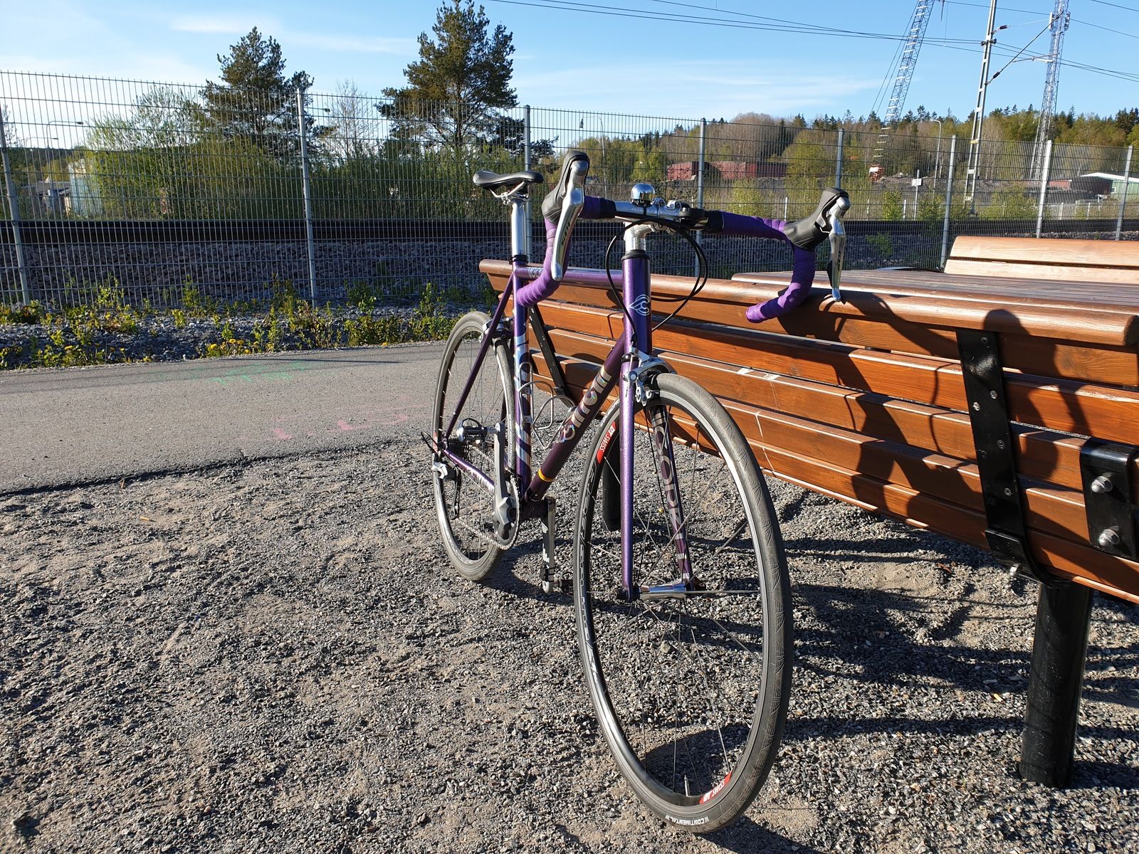

Sådär, nu har jag justerat in cykeln som jag vill ha den. Möjligen skall sadel upp en cm, men nu är den färdig nog för första jobbpendlingen!
Ja jag har lite spacers, men nu är styret där jag vill ha det. De är ju blanka iaf!

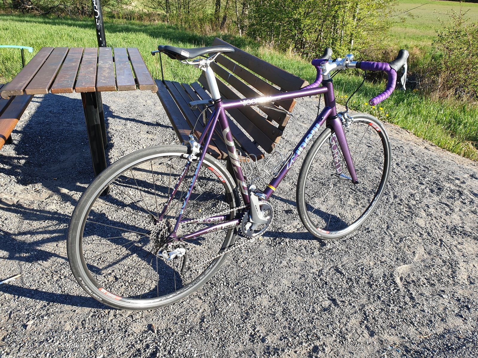

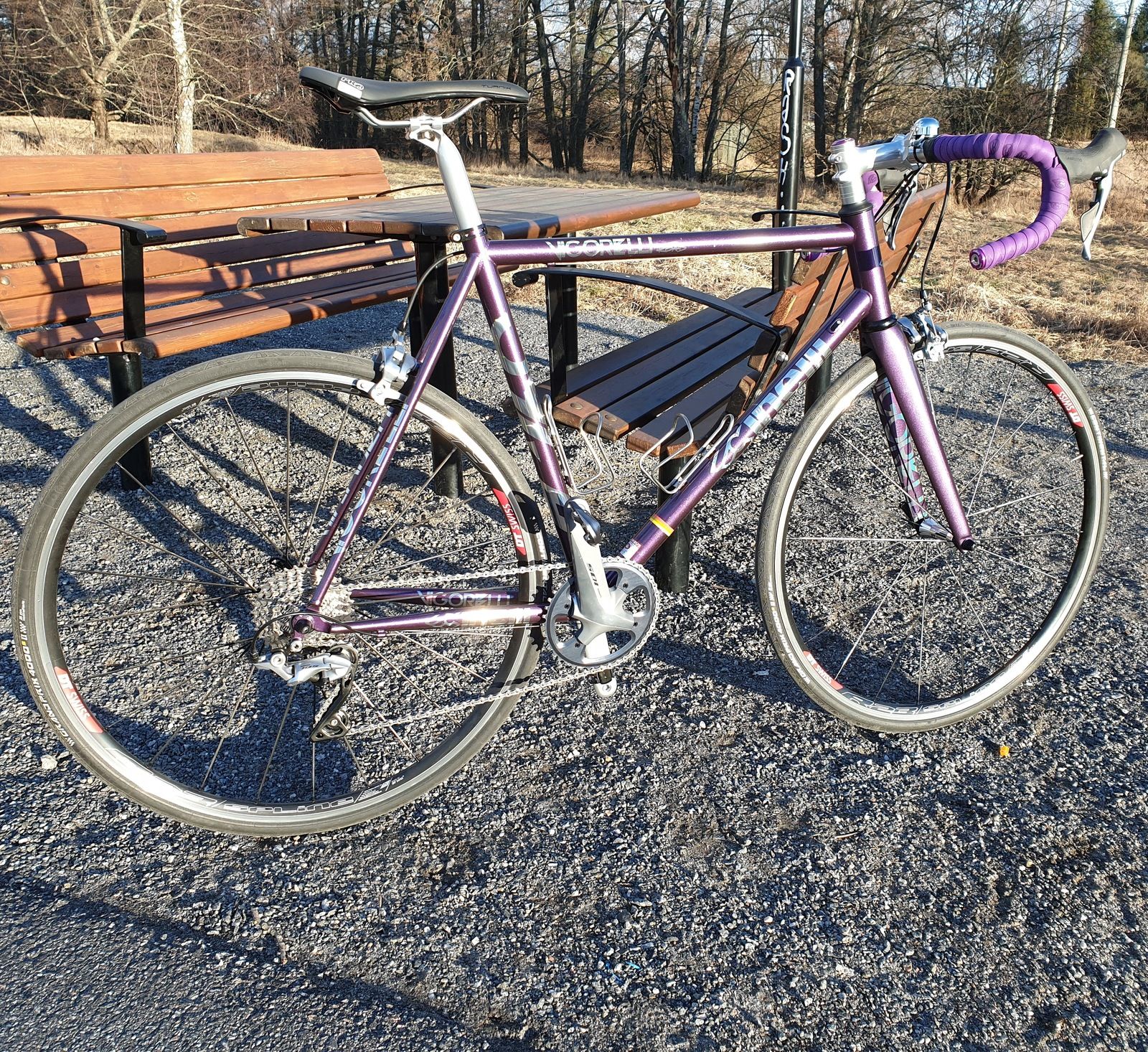

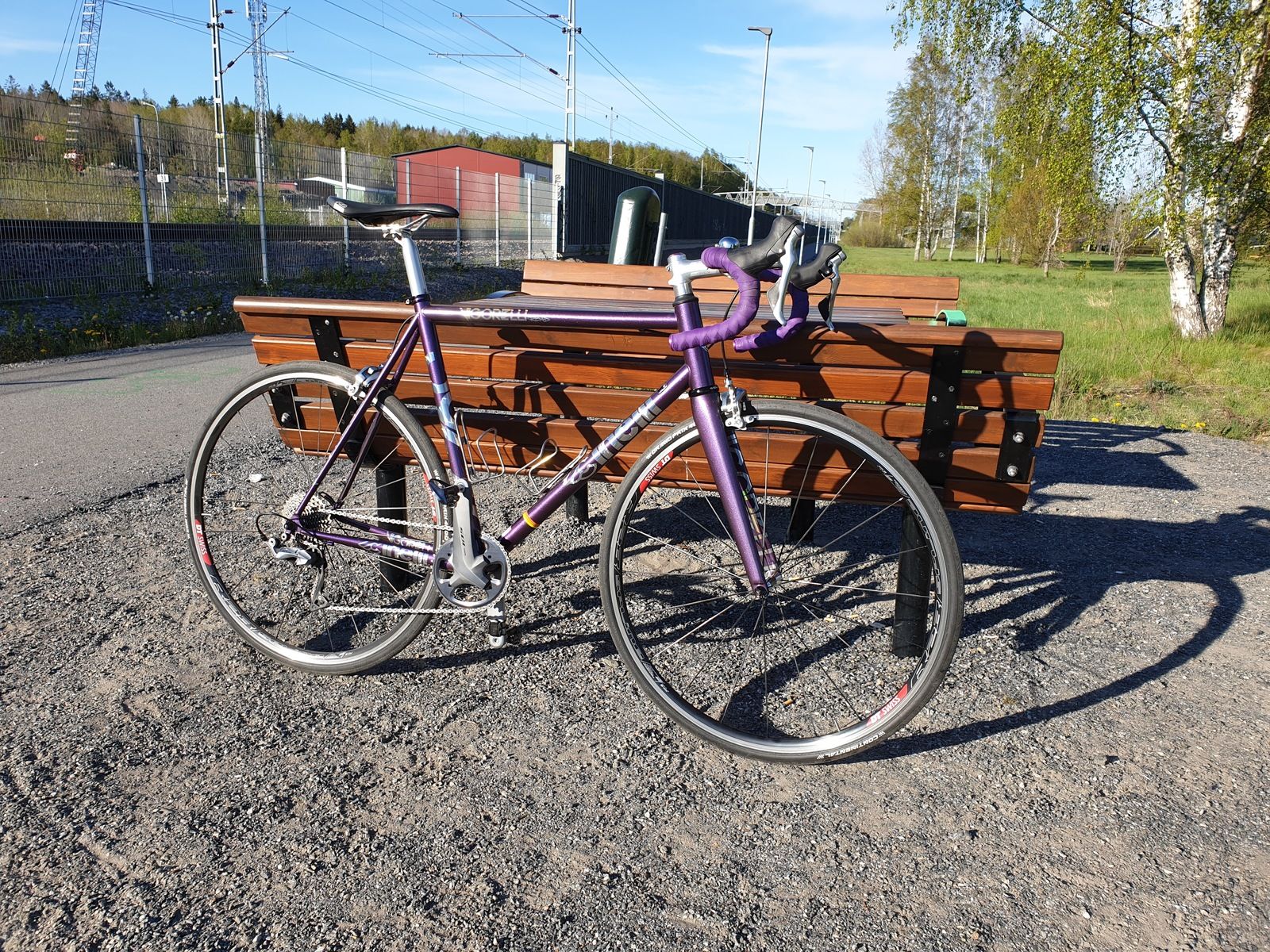

Upptäckte idag att 105 reglagen har reachskruv! Vad härligt att nå bromsarna med sina små händer även nere i bocken utan ansträngning! Höjde sadeln 8 mm och sänkte styret 10mm också. Betydde såga kolfiberstyrör igen.... Nu börjar den bli som jag vill. Tyvärr vill jag ha +20 mm på styrstammen och flytta fram sadel 15 mm. Så får väl bli att beställa ny stam då.... aldrig blir man heeeeelt klar.
Men i övrigt:
Cykel fungerar precis som jag ville och hade tänkt mig. Projektet som helhet är lyckat. Men jag behöver en ny styrstam...

Snyggt! det ända jag skulle ha ändrat är bromsvajern till frambromsen , hade velat att den skulle gått ut i samma vinkel som vajrarna till det det bakre partiet, så den hade hamnat under garmin fästet :)

Håller med. Det är att man blir sugen, men stacken ser ruskigt låg ut när man tittar på geotabellen:
Ja den är rätt låg, men som stel gubbe har jag lagt några spacers där. Iofs stammen åt rätt håll, men lite spacers behövde jag - eller behöver och behöver - jag vill sitta så att min kropp orkar använda bocken förhållandevis mycket. Att dumpa spacers och bara cykla på hoodsen tycker jag känns tråkigt så har hellre styret lite skämmigt högt.
