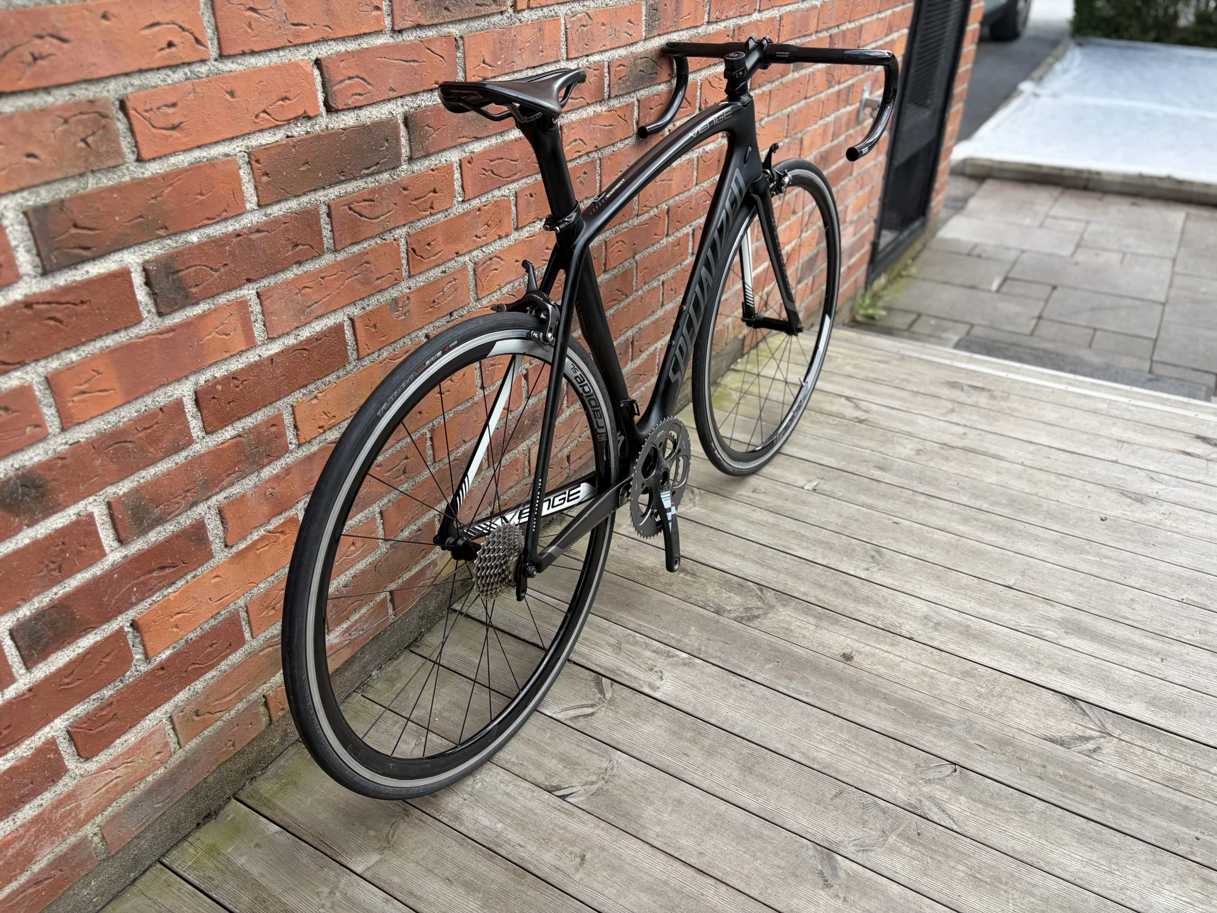

Efter att ha sprungit Warzawa Marathon, gjort en Svensk Klassiker och en Vasaloppstrippel ihop med min gudson, är det dags för nästa utmaning ihop: Stockholm Triathlon!
Och även om min Litespeed Gravel i landsvägsutförande är en mycket trevlig cykel, tycker jag att ett triathlon kräver ett cykelbygge. Dock är ju världsläget som det är och privatekonomin därefter. Lönen försvinner från kontot snabbare än man hinner blinka på en massa icke-cykel räkningar så jag kommer få det jag har och modifiera lite.

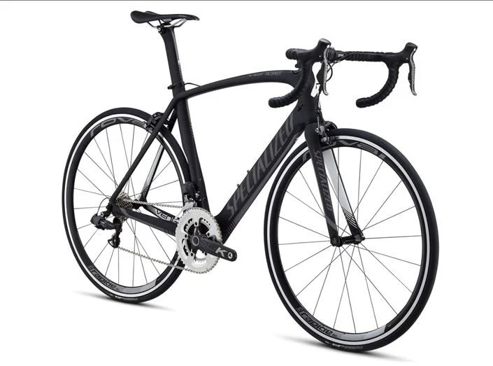

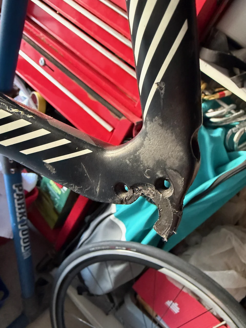

I mitt fall har jag min 13 år gamla Specialized Venge Expert hängandes i garaget med spräckt fäste till växelhållaren. Kolfibern pallade inte med diverse hjulbyten utan gav med sig och skickade in bakväxel i bakhjulet. Tur i oturen, så var jag på väg uppför med låg hastighet och hann stanna när det rasslade till.
Har alltid gillat Venge som modell, detta var min första hel-kolfiber cykel. På sin tid har detta en av Specialized första cyklar med Shimanos helt nya Ui2 elektroniska växlar, med kabel från handtagen och batteri som satt under vevlagret. Efter denna köpte jag en S-Works Venge och en S-Works Venge ViAS, sålda för länge sedan men denna kunde jag inte göra mig av med.

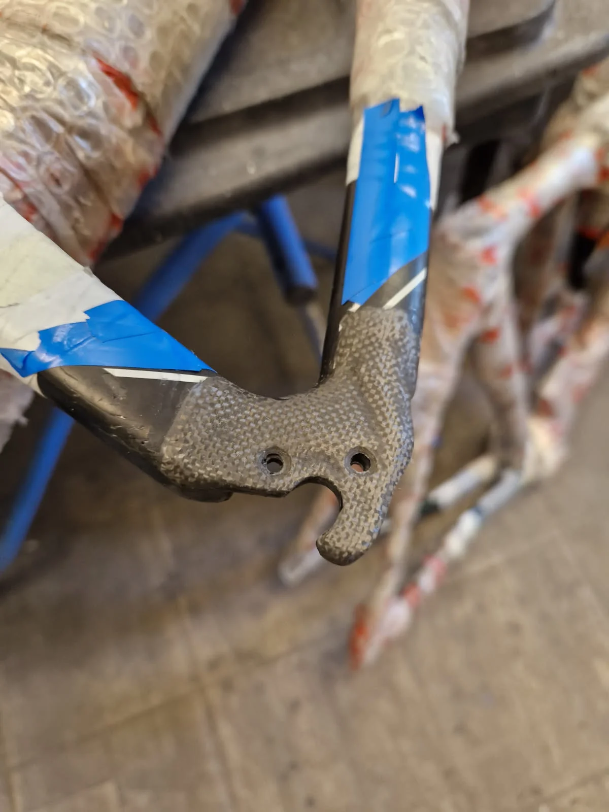

Ner med ramen till VeloMek i Katrineholm för att få fästet till växelörat fixat!
Och en vecka senare: Bättre än nytt!!

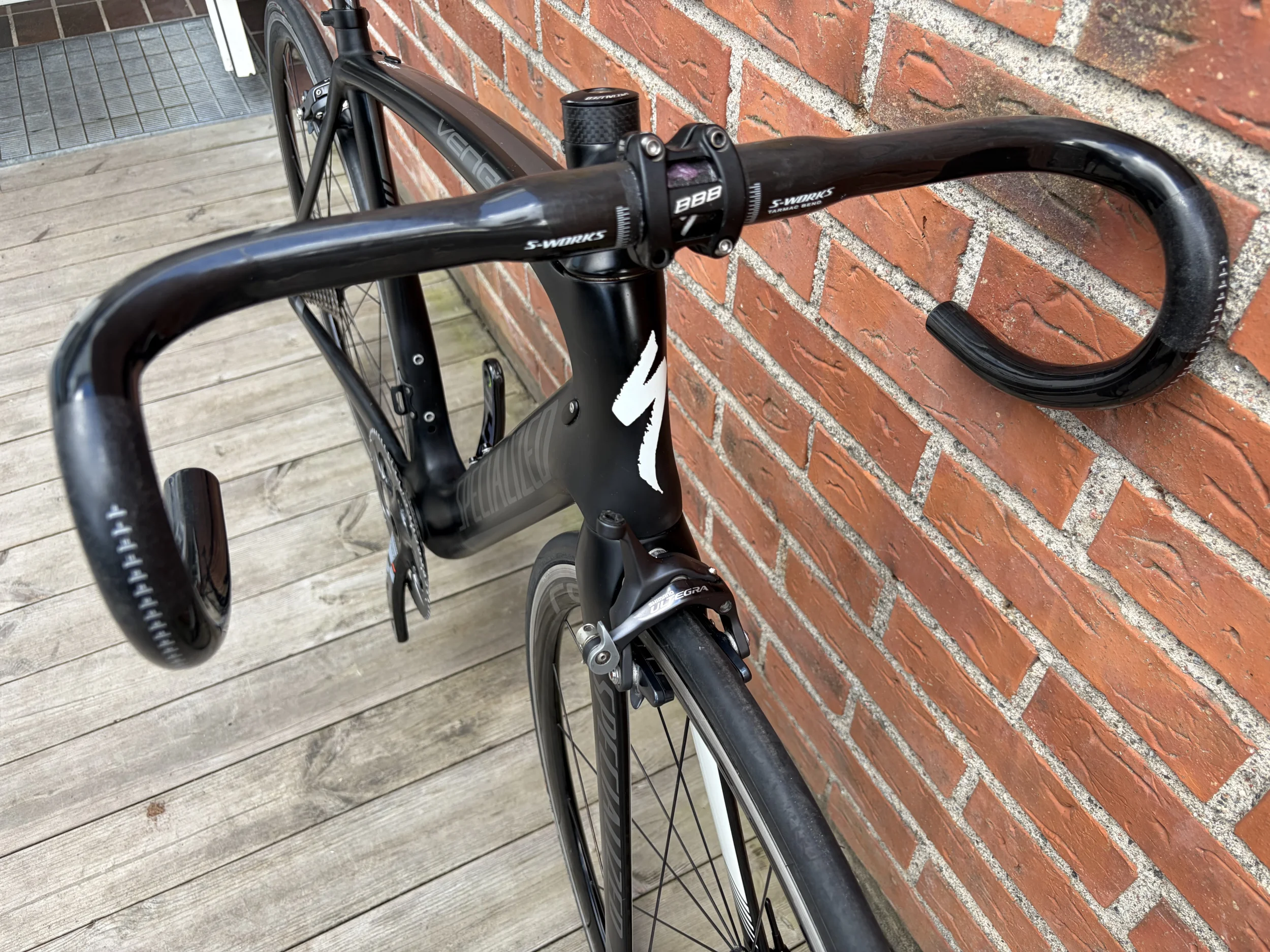

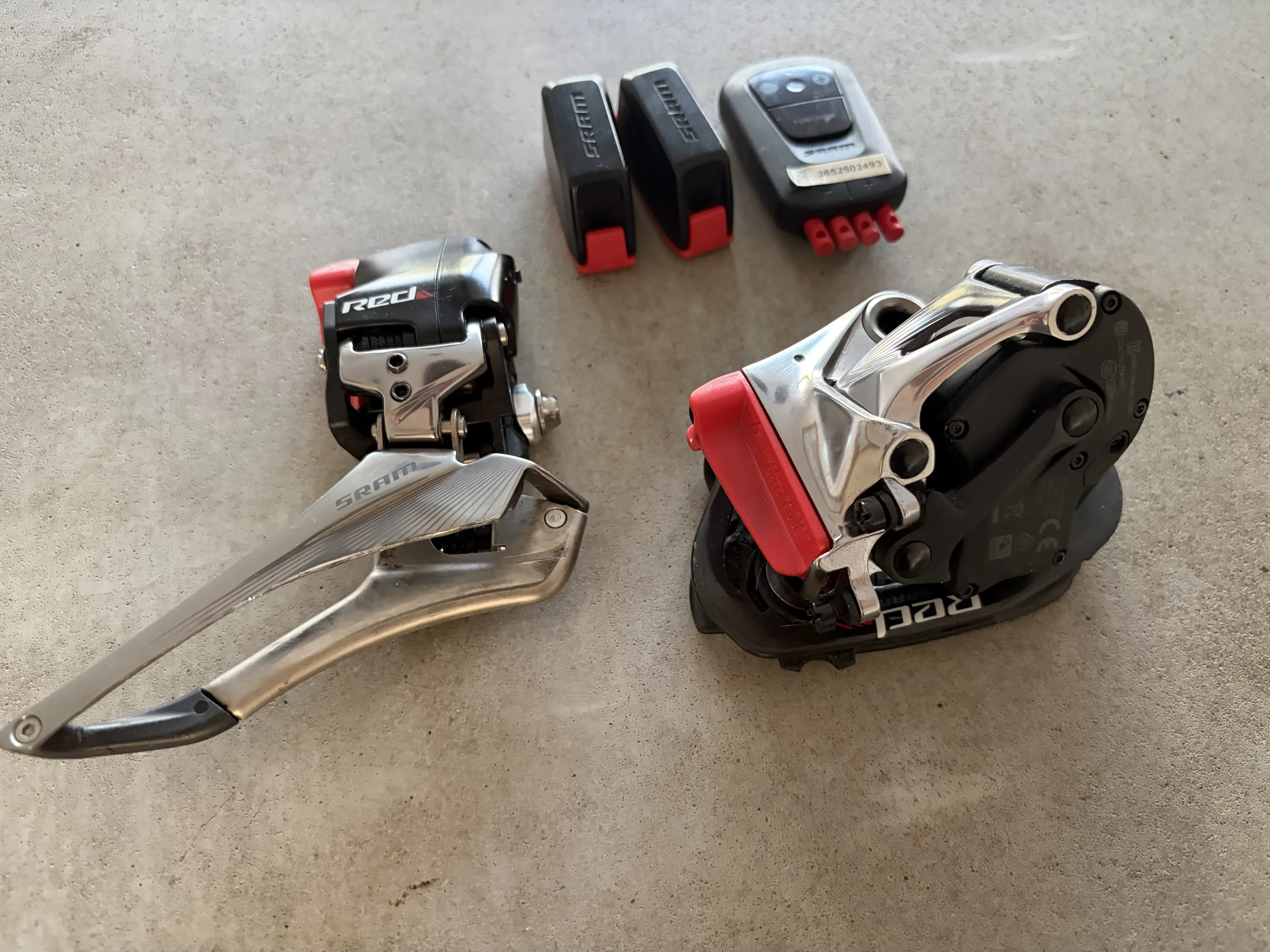

Då har jag rotat runt i garaget och det fick bli ett S-Works styre och en S-Works Power sadel.

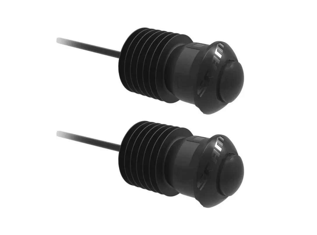

Har även snott lite grejer från min tidigare trainer som jag hade innan pandemin dvs ett SRAM Red vevparti, en SRAM E-tap fram och bakväxel samt en blipbox med tillhörande blippar.

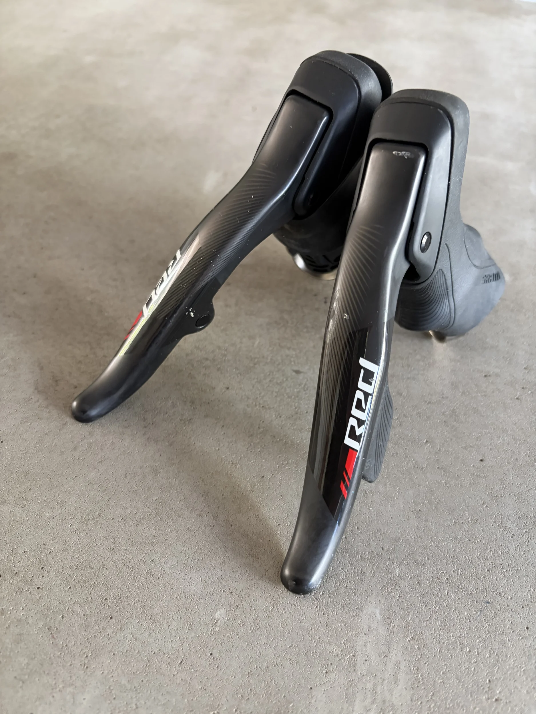

Cruxet nu blir att hitta SRAM bromshandtag för mekaniska fälgbromsar som funkar ihop med allt det andra, trådlöst…..

Tänker du kunna växla från brifters, eller duger det med blippar? Tänker att det lär vara ovanligt med brifters för mekanisk bromsvajer men trådlös växling, men klarar man sig med att växla från tt-pinnarna och någon knapp vid bocken så finns det mer att välja på, då räcker ett par klassiska enkla bromshandtag.
[Byggtråd] Specialized Venge Triathlon Edition
Jag kommer behöva montera av ev. TT-bågar till de tävlingar som inte tillåter dessa, så behovet att kunna växla utan blipparna finns. Och där känner jag att det vore skönt att kunna växla från bromshandtagen.
Men som tur är finns E-bay där gamla E-tap bromshandtag till fälgbromsar säljs. Blir kanske inte billigt men billigare än helt nya från SRAM.
Har lagt bud på ett par, synd bara att dom finns i England….

Då var dom på plats!
Har dock haft lite problem med att koppla ihop handtagen till växlarna och blip-boxen.
Tanken var att handtagen skulle kopplas trådlöst till fram-och bak-växlarna och blipparna skulle kopplas med sladdar till boxen, som kopplas trådlöst till växlarna. Men icke, funkar inte…
