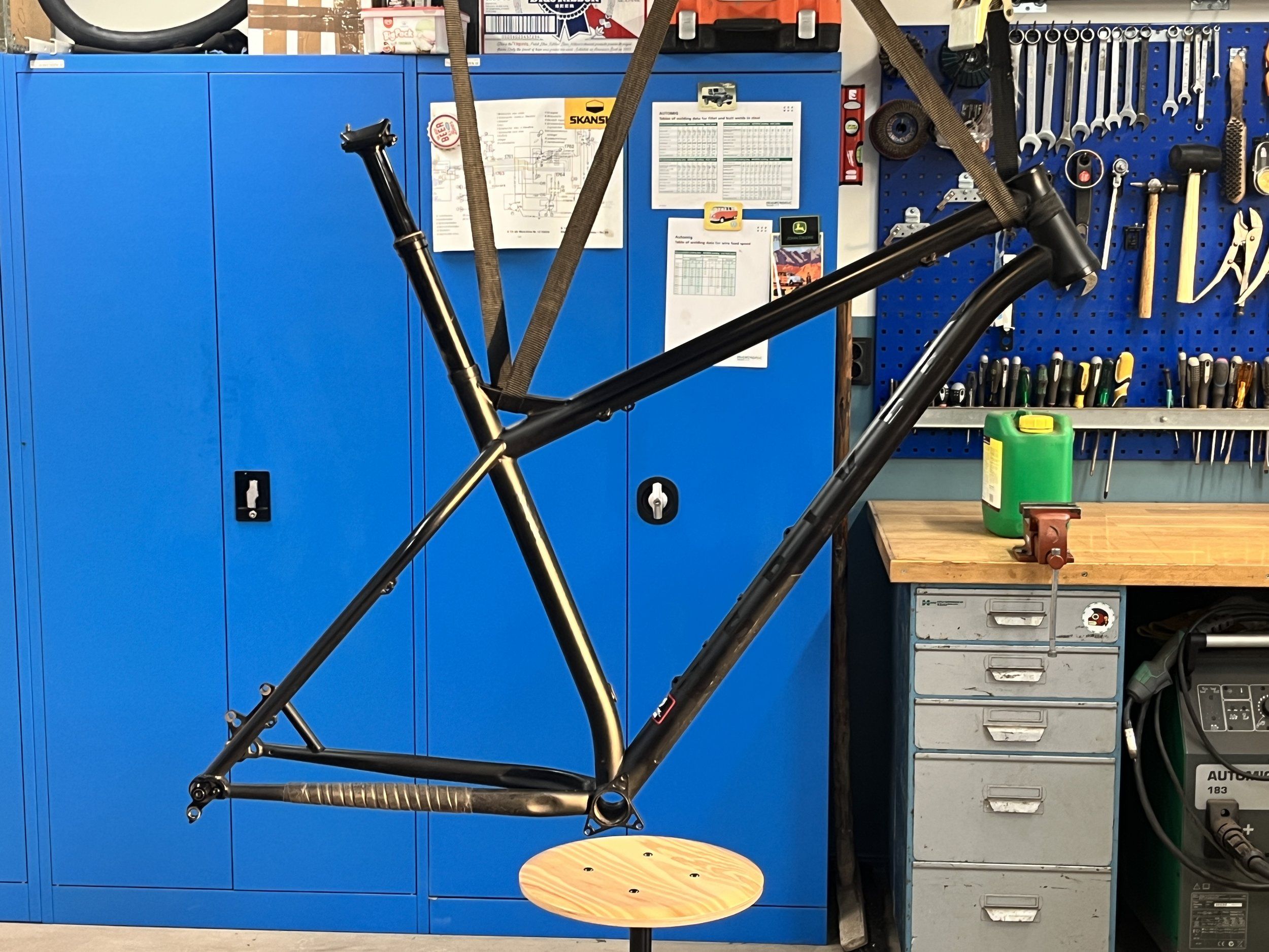

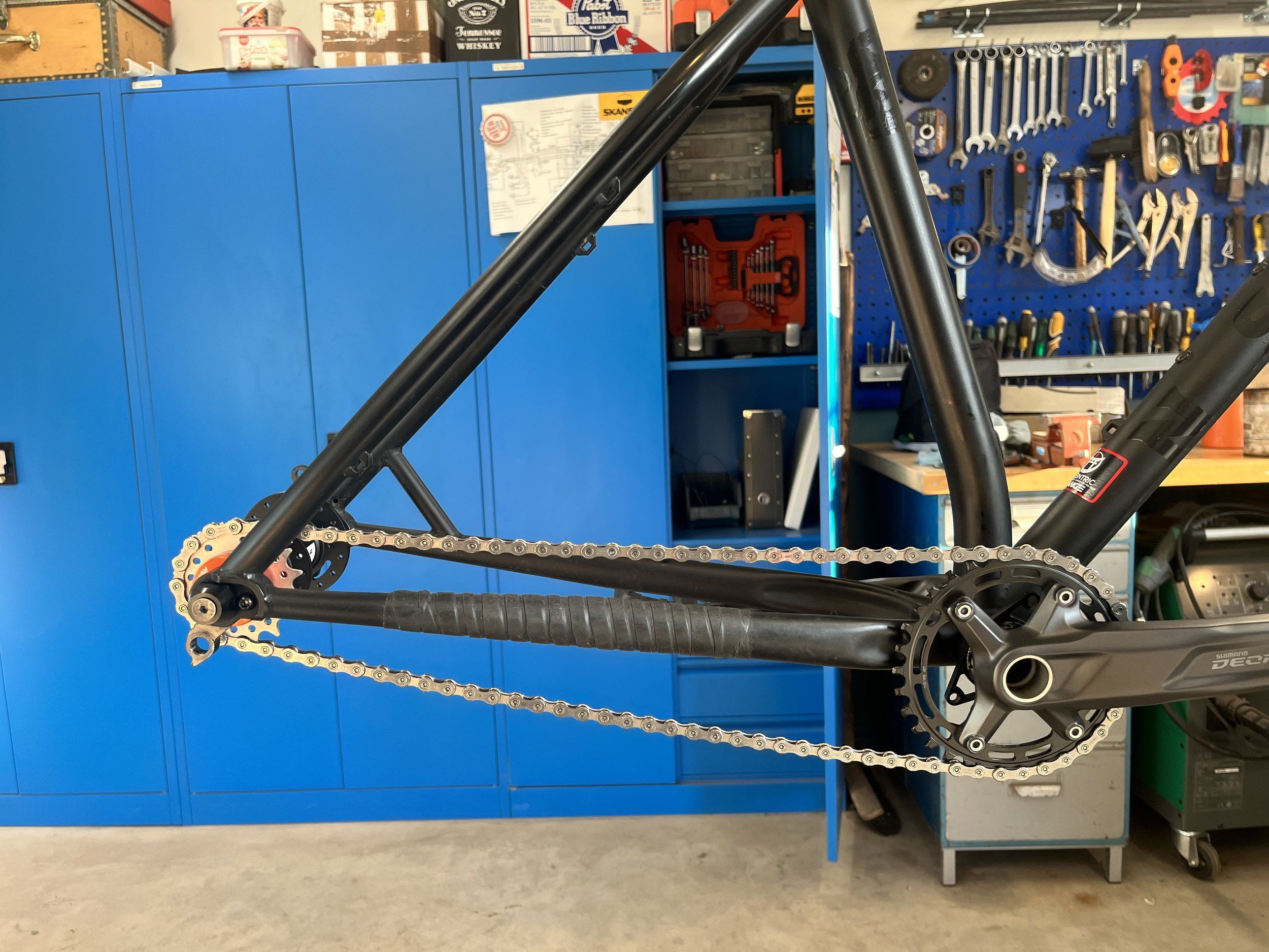

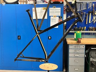

Tänkte lägga upp mitt första MTB-bygge i trådform.
Ramen är en begagad NS Eccentric Cromo som jag köpte här på HappyRide tidigare i höstas. Det är förstås inte optimalt med fasta dropouts på ett SS-bygge, men jag hade svårt att hitta någon vettigare ram trots att jag tröskade igenom större delen av internet. Utbudet är stort, men merparten finns inte i lager.

Byggtråd SS stål-hardtail
Kul! SS-MTB är alltid ballt!
Löser du dropoutsen med en kedjespännare eller går du all in på excentriskt lager?
Vanlig kedjespännare är rätt funkis, fördelen med fasta dropouts är att hjulet aldrig flyttar sig. Kör du spännare med tex dubbla trissor så brukar det dessutom iaf gå att köra 2 olika storlekar på drev om man vill kunna det samt två olika storlekar på klingor. Lär bli ett nice bygge iaf ??

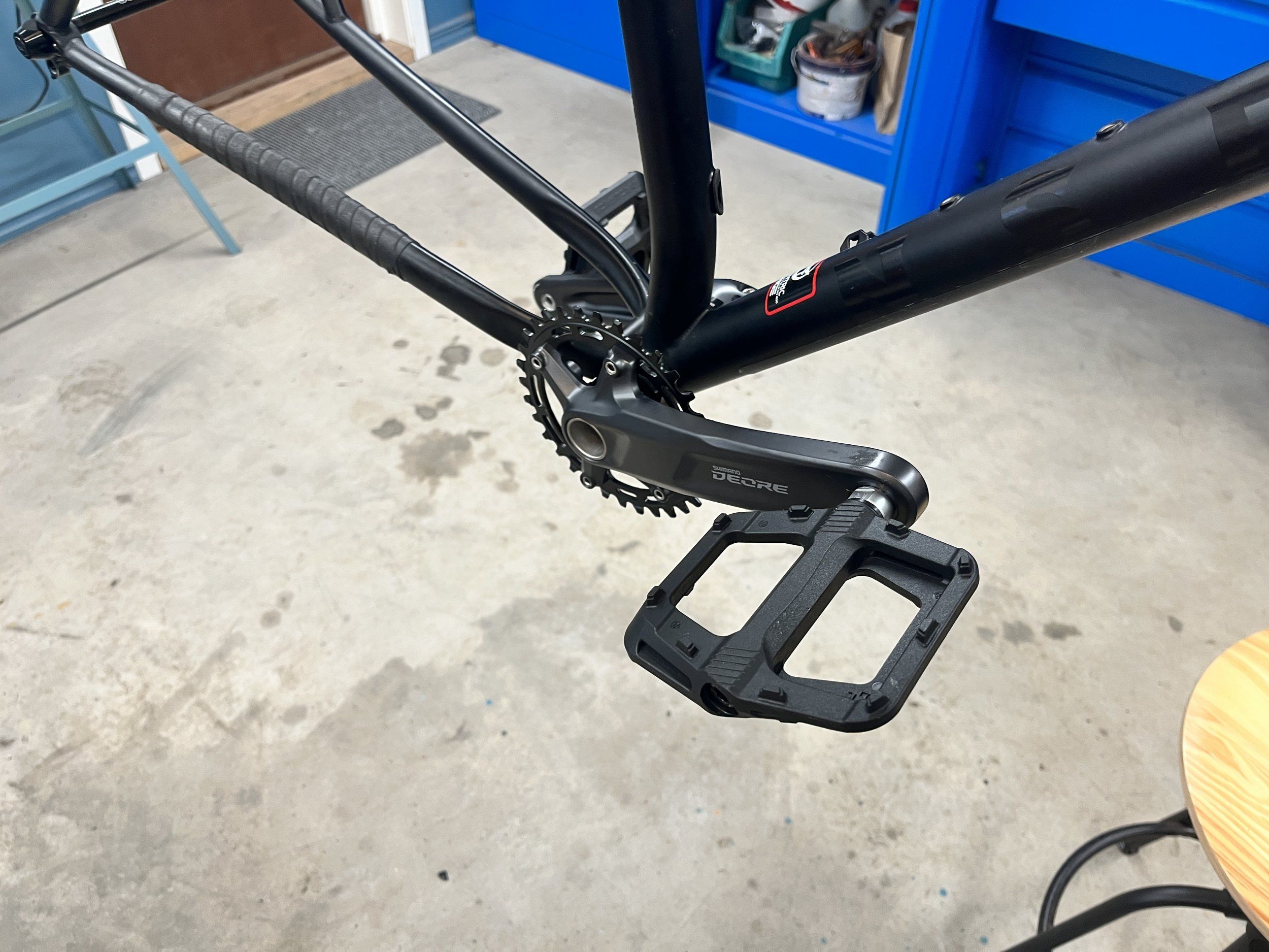

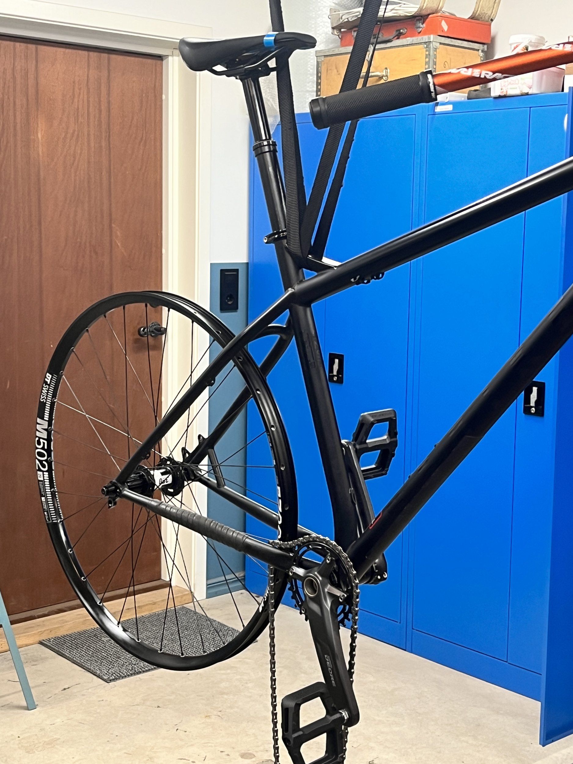

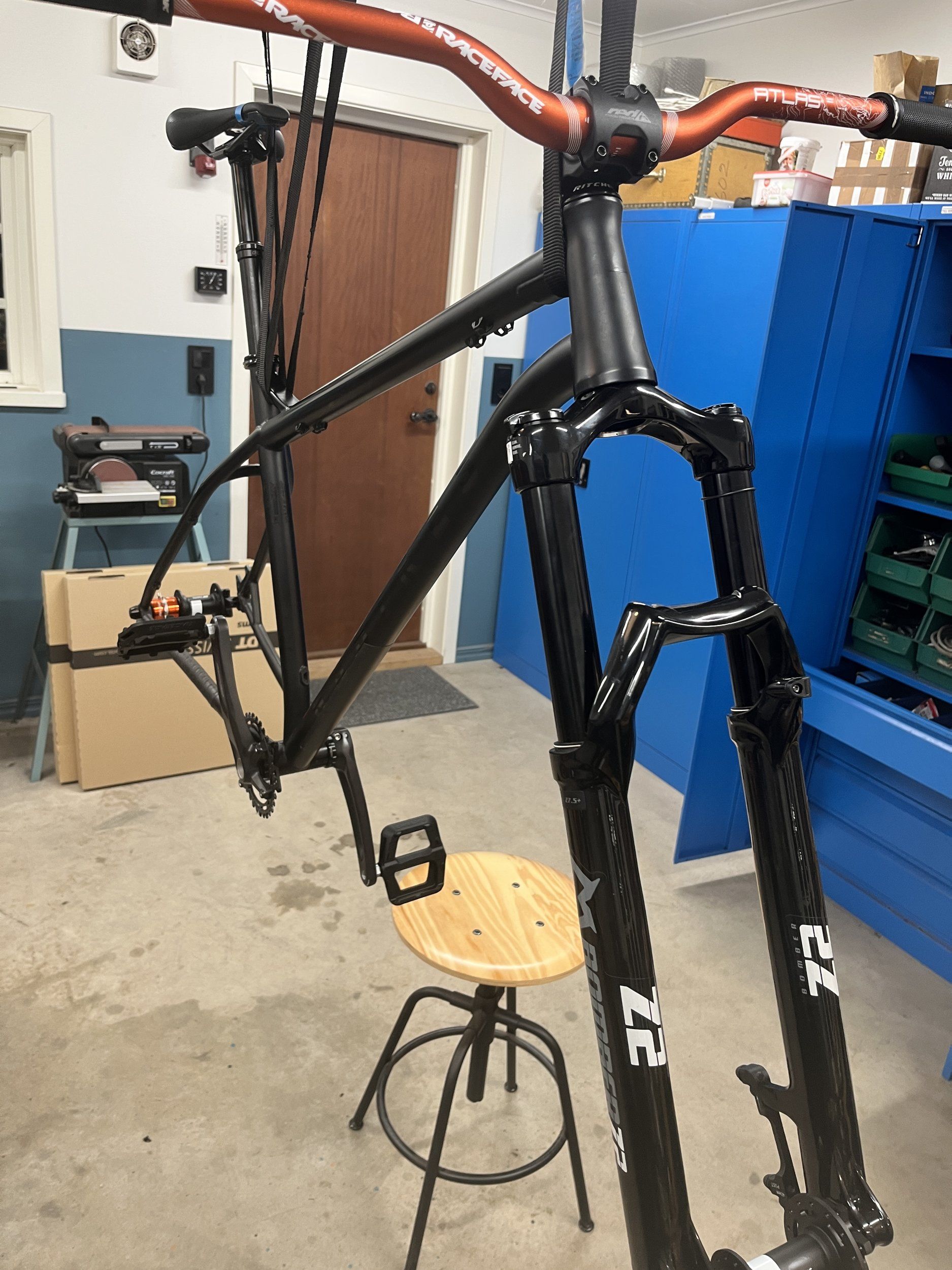

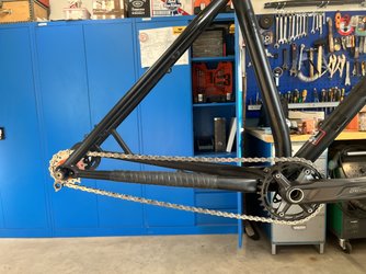

18/9: Första bilden var från 7/9, någon vecka senare började det trilla in lite komponenter. Först ut var vevlager, vevar och pedaler. Ett prisvärt Deore-vevparti som borde göra det möjligt att hitta ett passande excentriskt lager för Hollowtech om det behövs framöver.

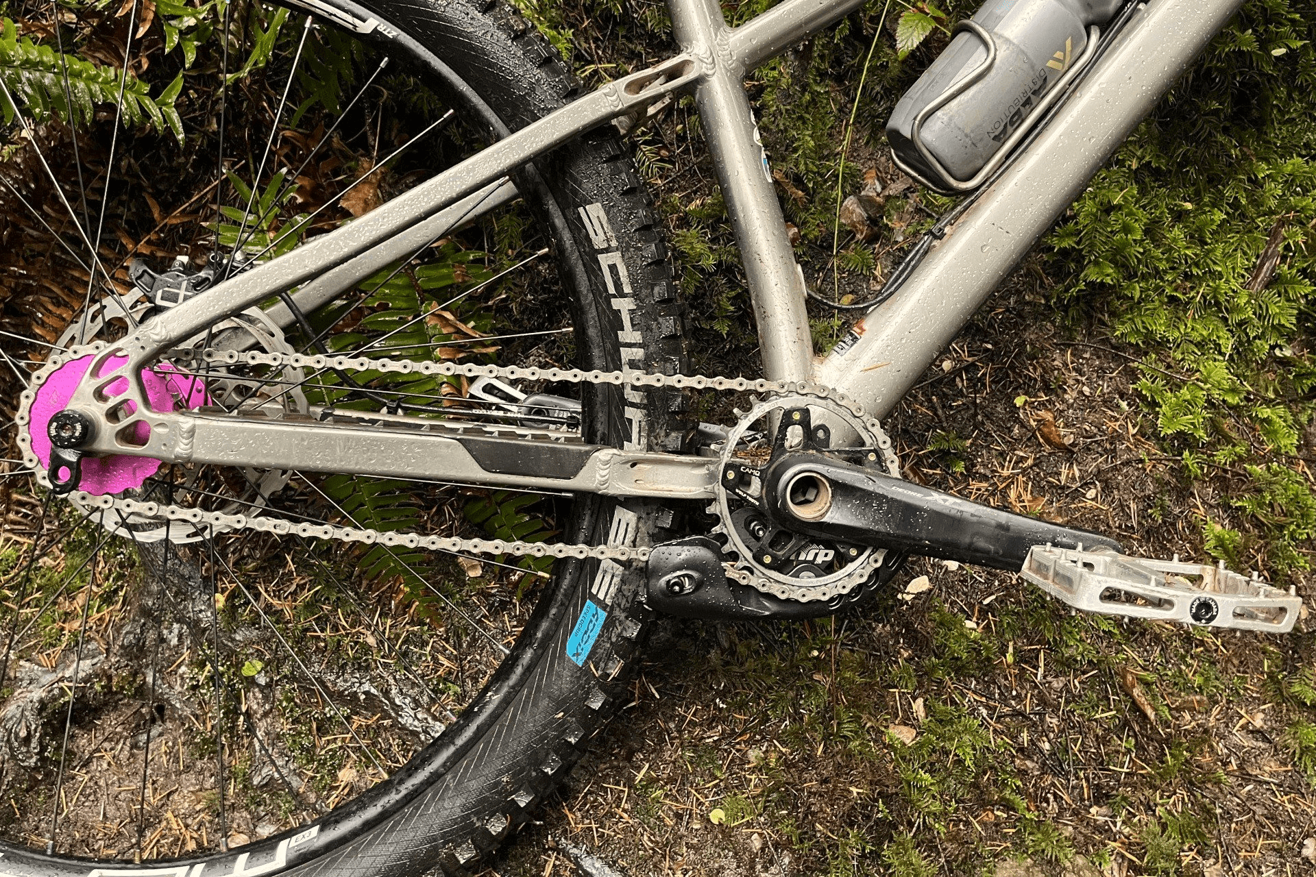

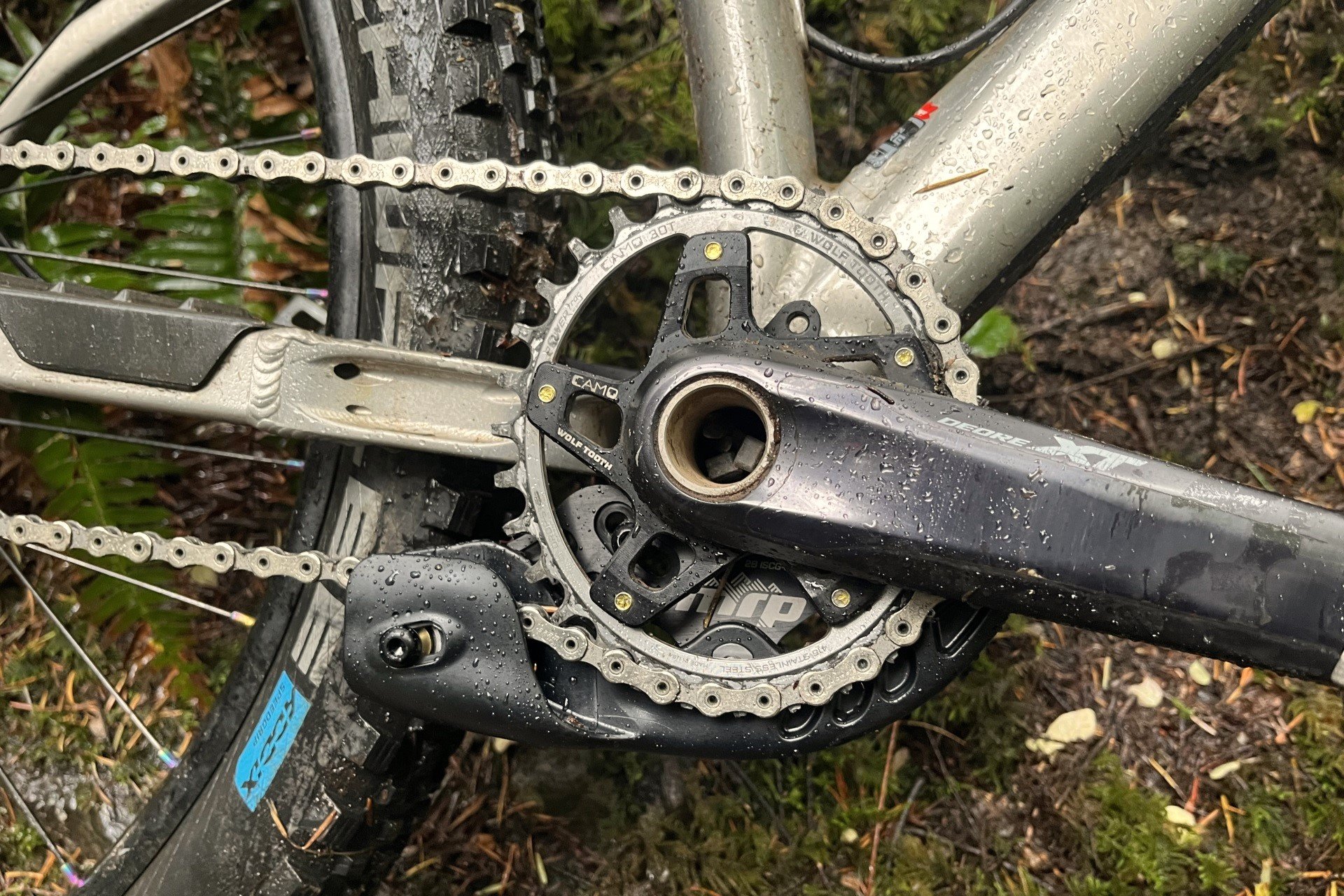

Det finns även tredje alternativet: att spänna kedjan med justerbar nedre chainguide. Ramen har nämligen ISCG monteringshål.
Visa bilaga 663403
Ja den lösningen funkar bra med. Kört det på en av mina ss hojar.

Det där var bortom min horisont alltså. Men stör det ändå inte harmonin i en obruten kedjelinje lite?

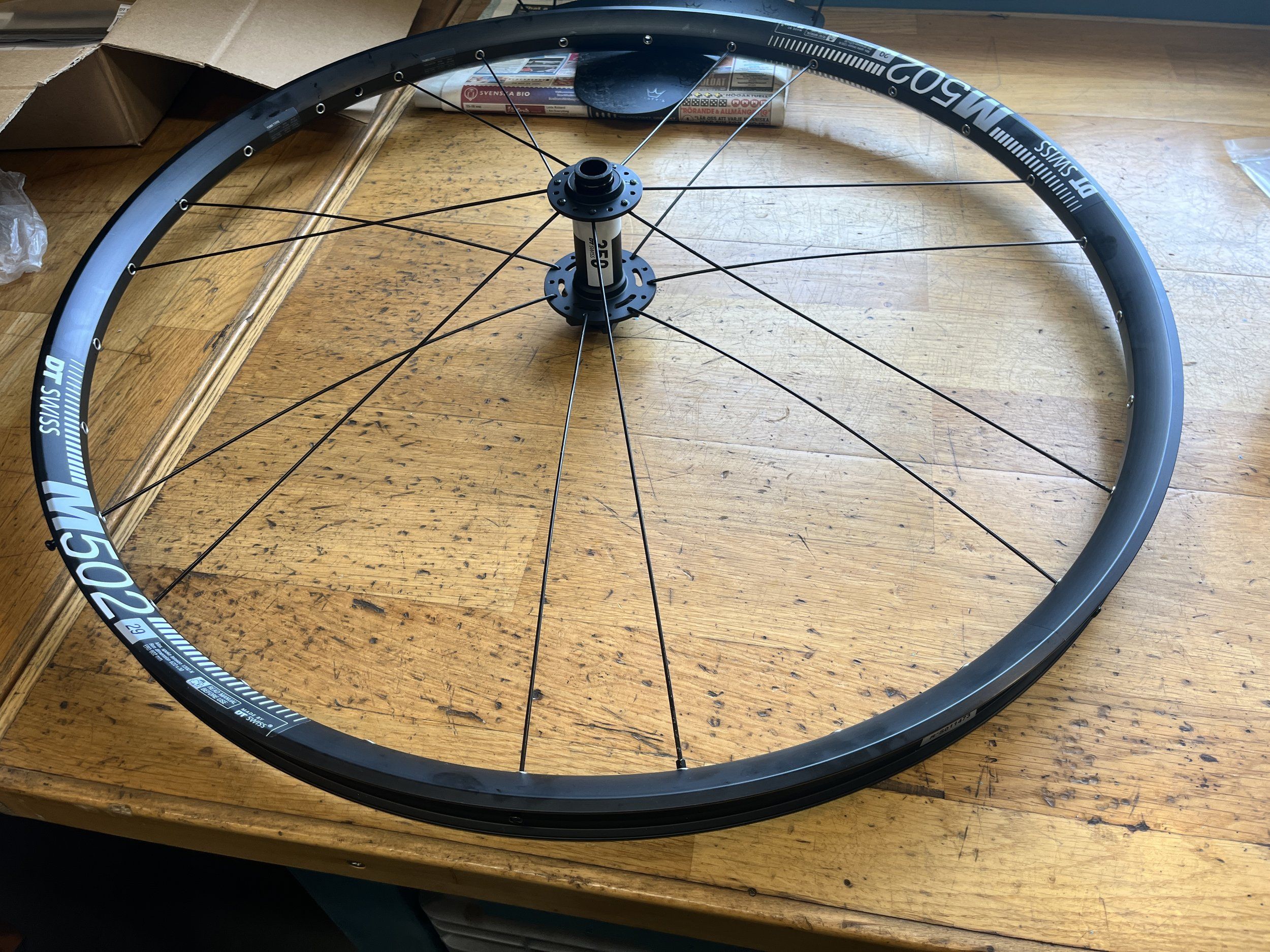

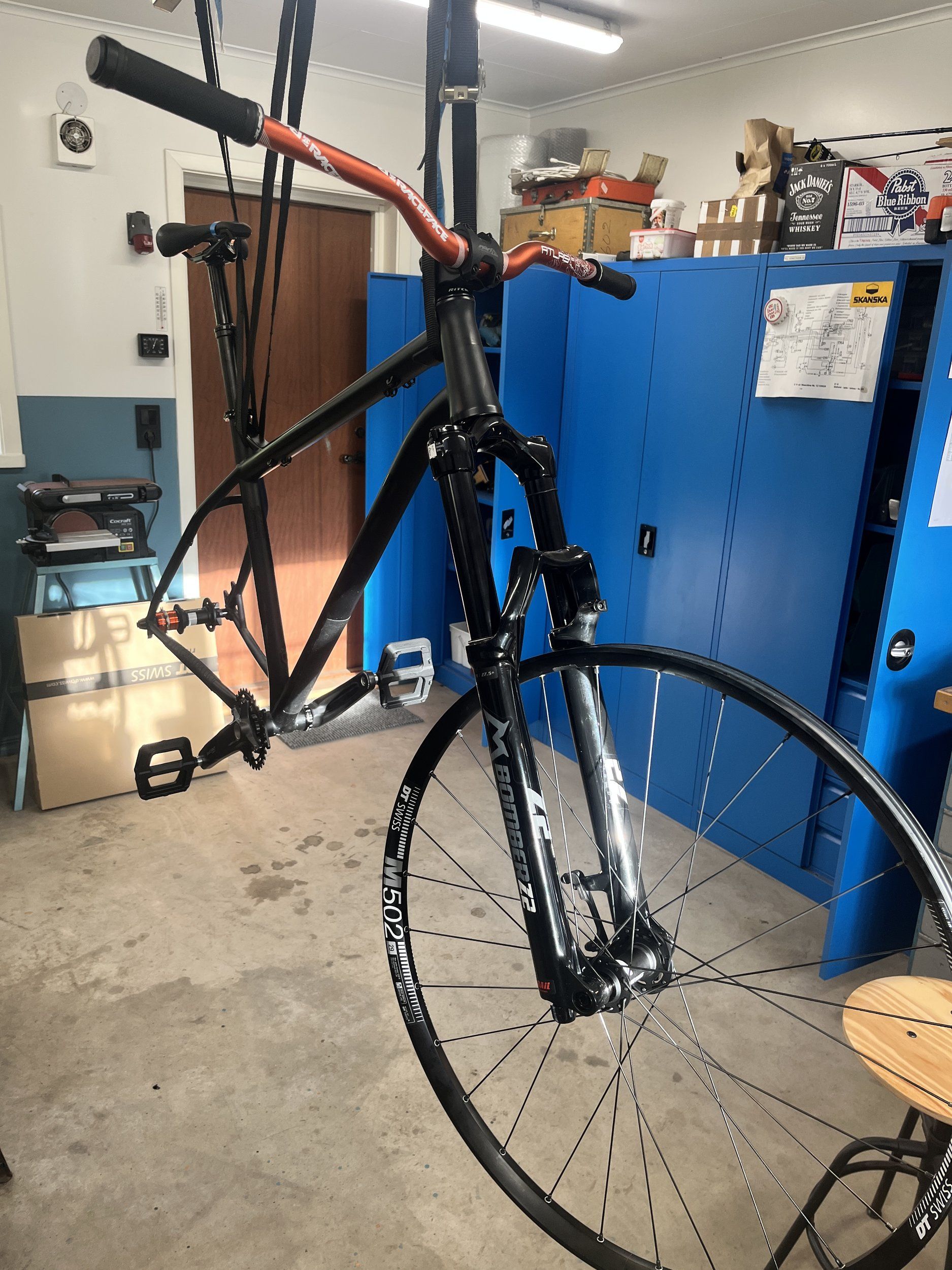

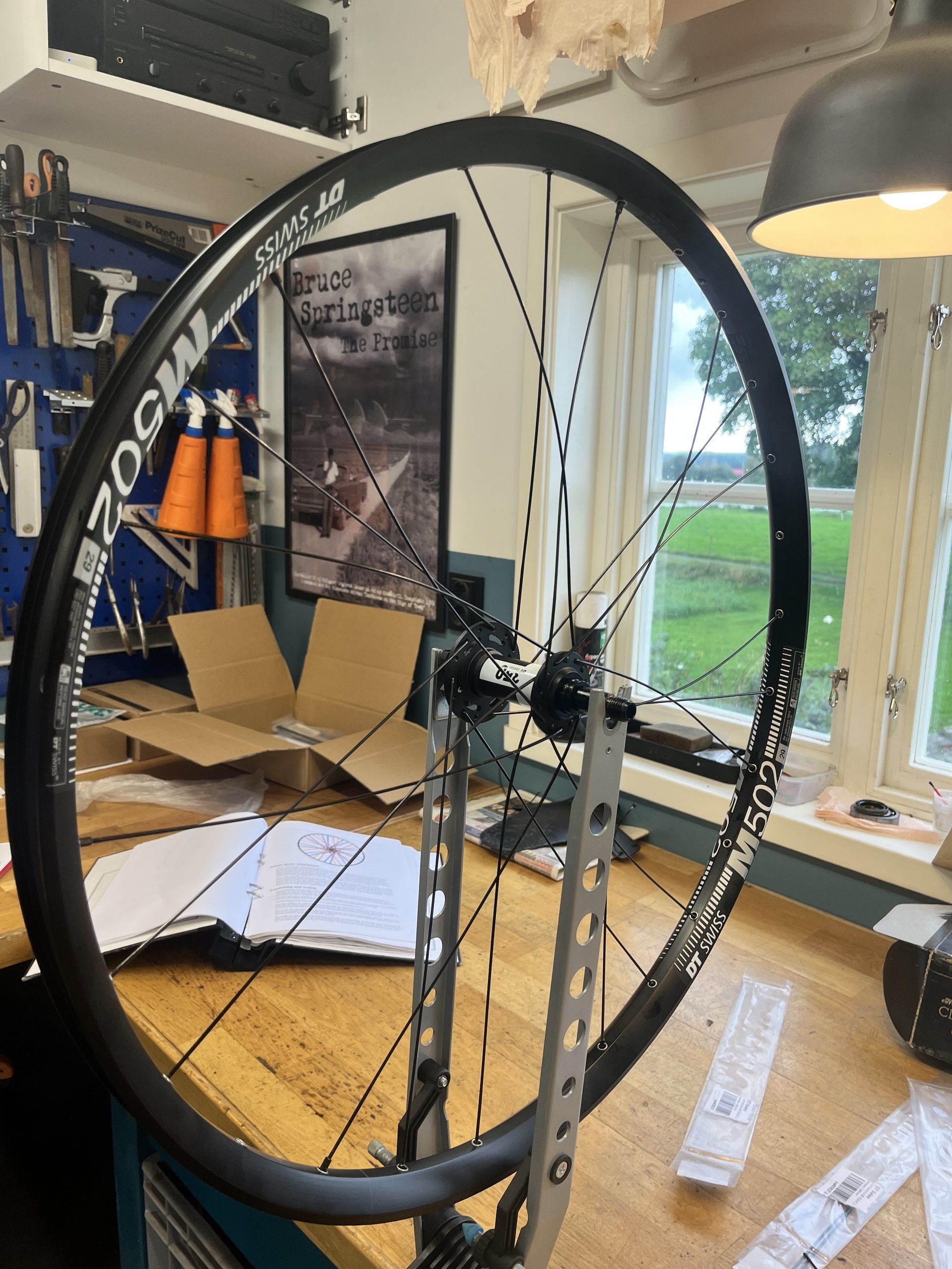

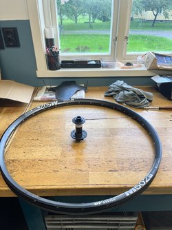

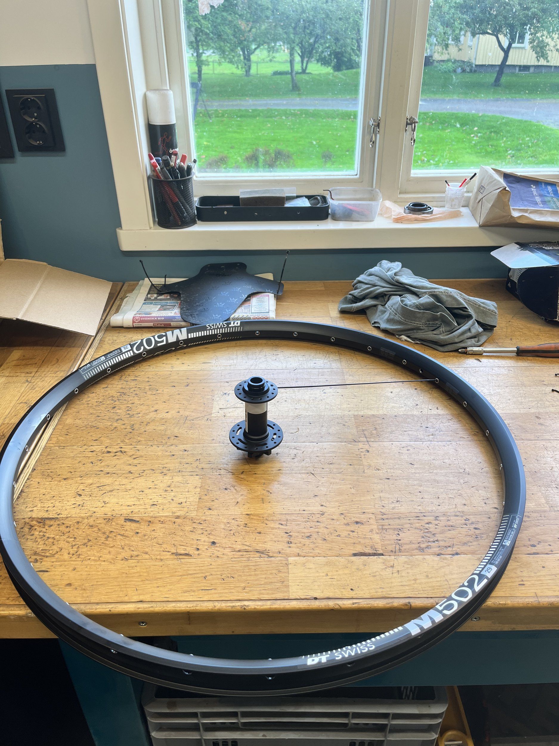

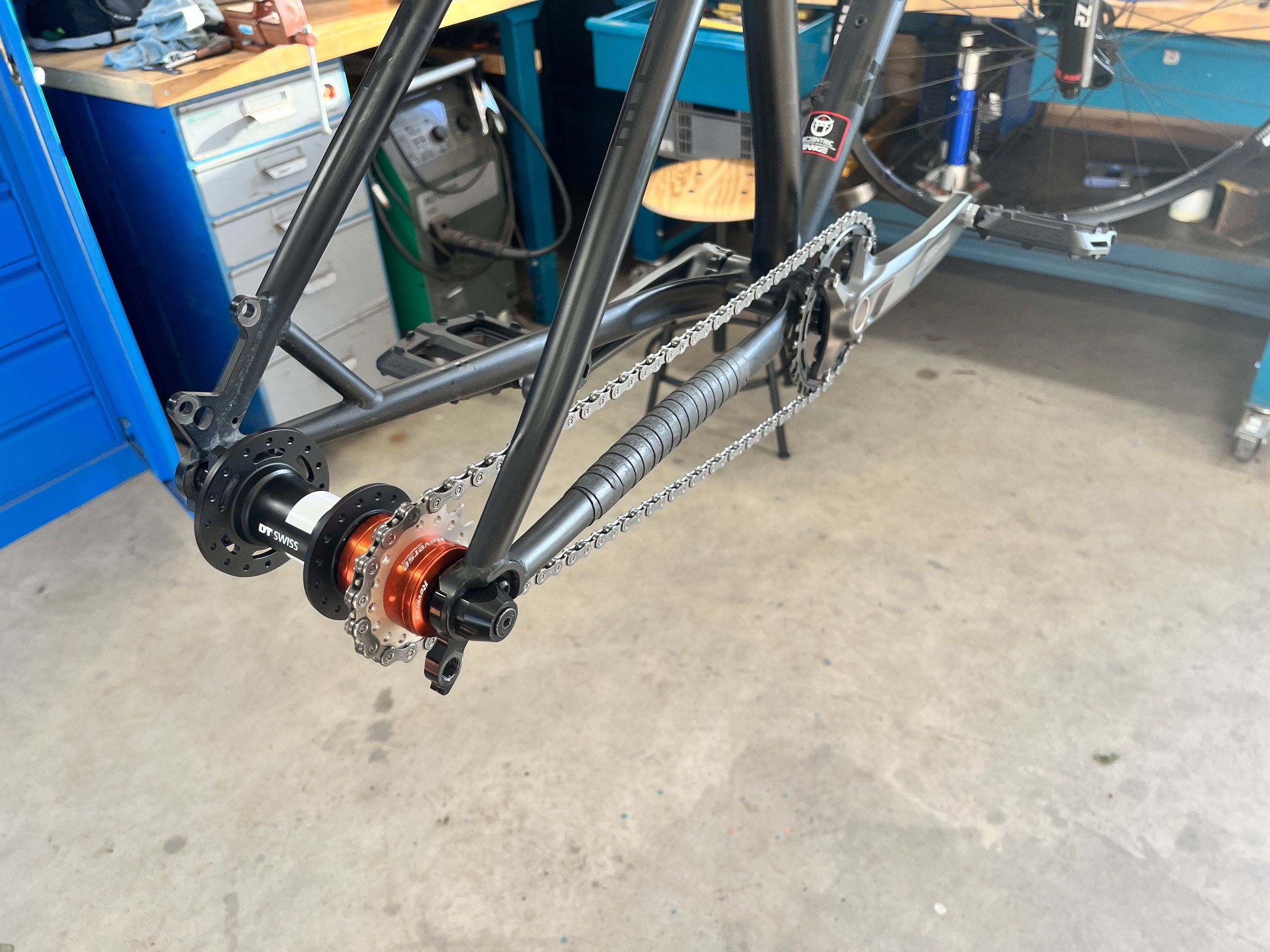

23-24/9: Resten av helgen gick åt till framhjulsbygge. Lite svettigare än jag mindes det: "Dishingen" är ju ytterligare en parameter (en för mycket) man måste ta hänsyn till när man bygger hjul för kassett och/eller skivbroms.
Körde all-in på DT Swiss med deras "billigare" 360-nav, reducerade Competition-ekrar och en 29-tums all-mountain-fälg.

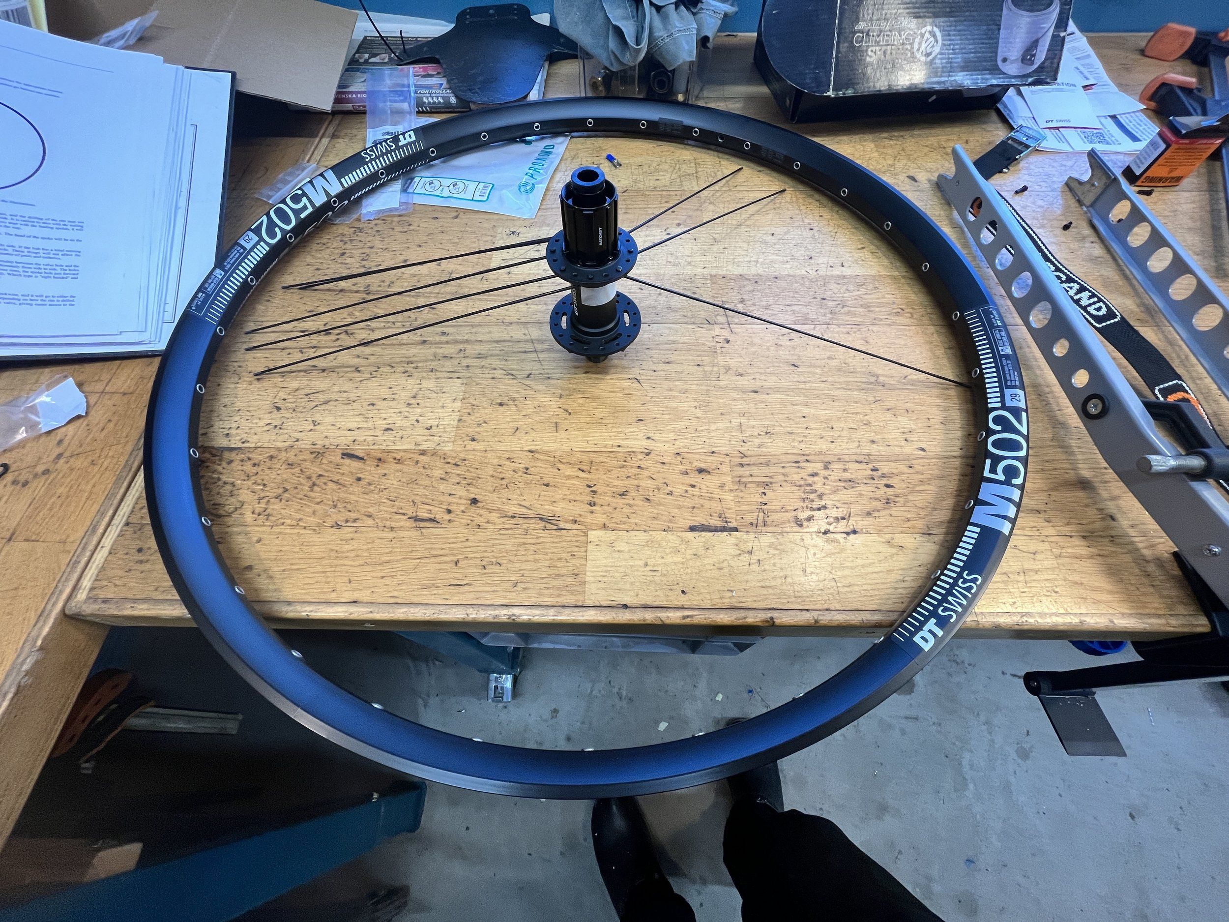

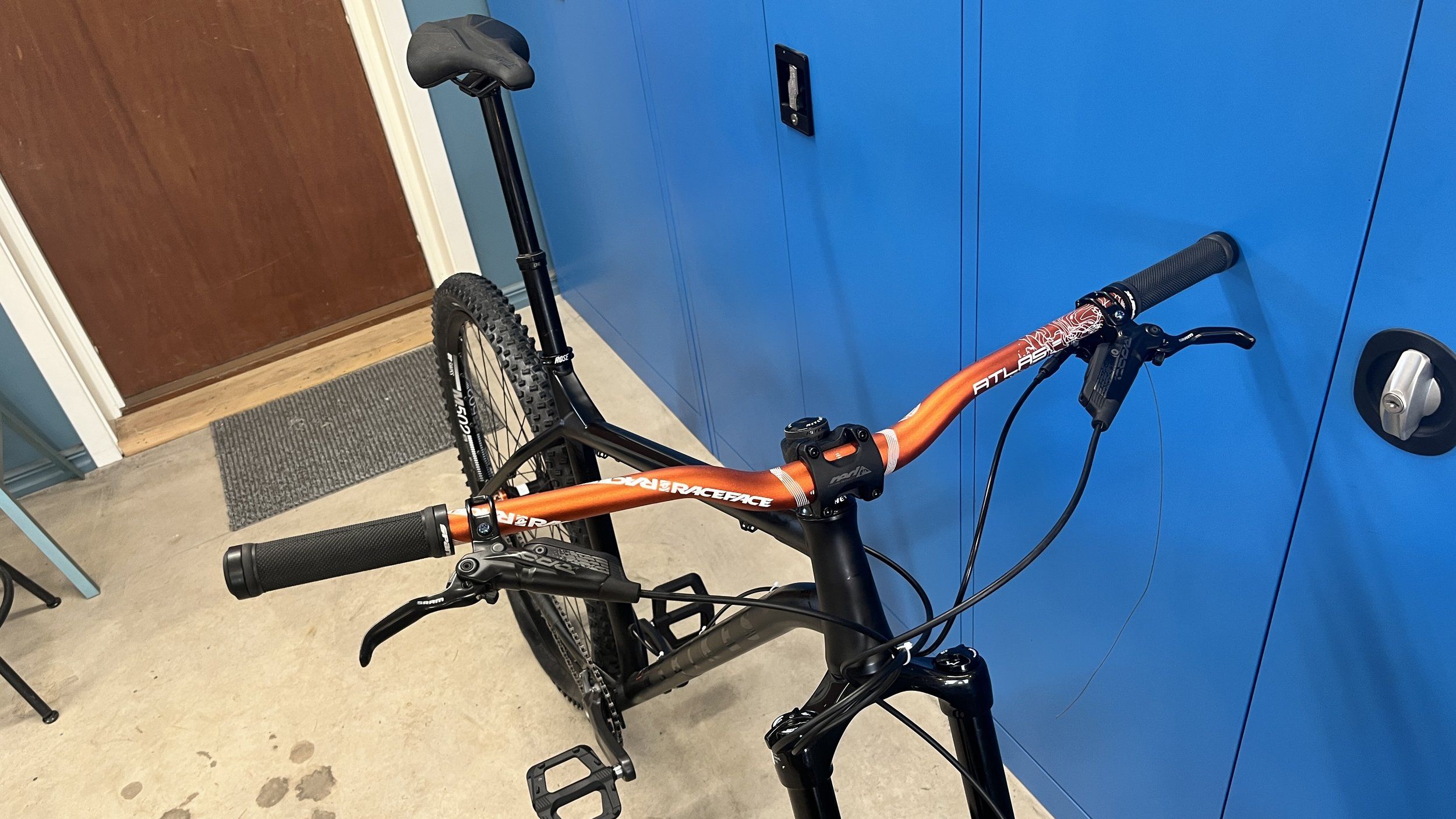

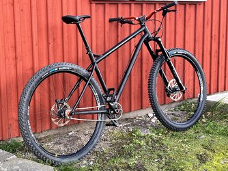

3/10: Byggde jag bakhjulet och 7/10 fick jag dit däcken och bromsarna. Fint tillbud på SRAM Code R 4-kolvsbromsar på Bike Discount som parades med begagnade skivor.

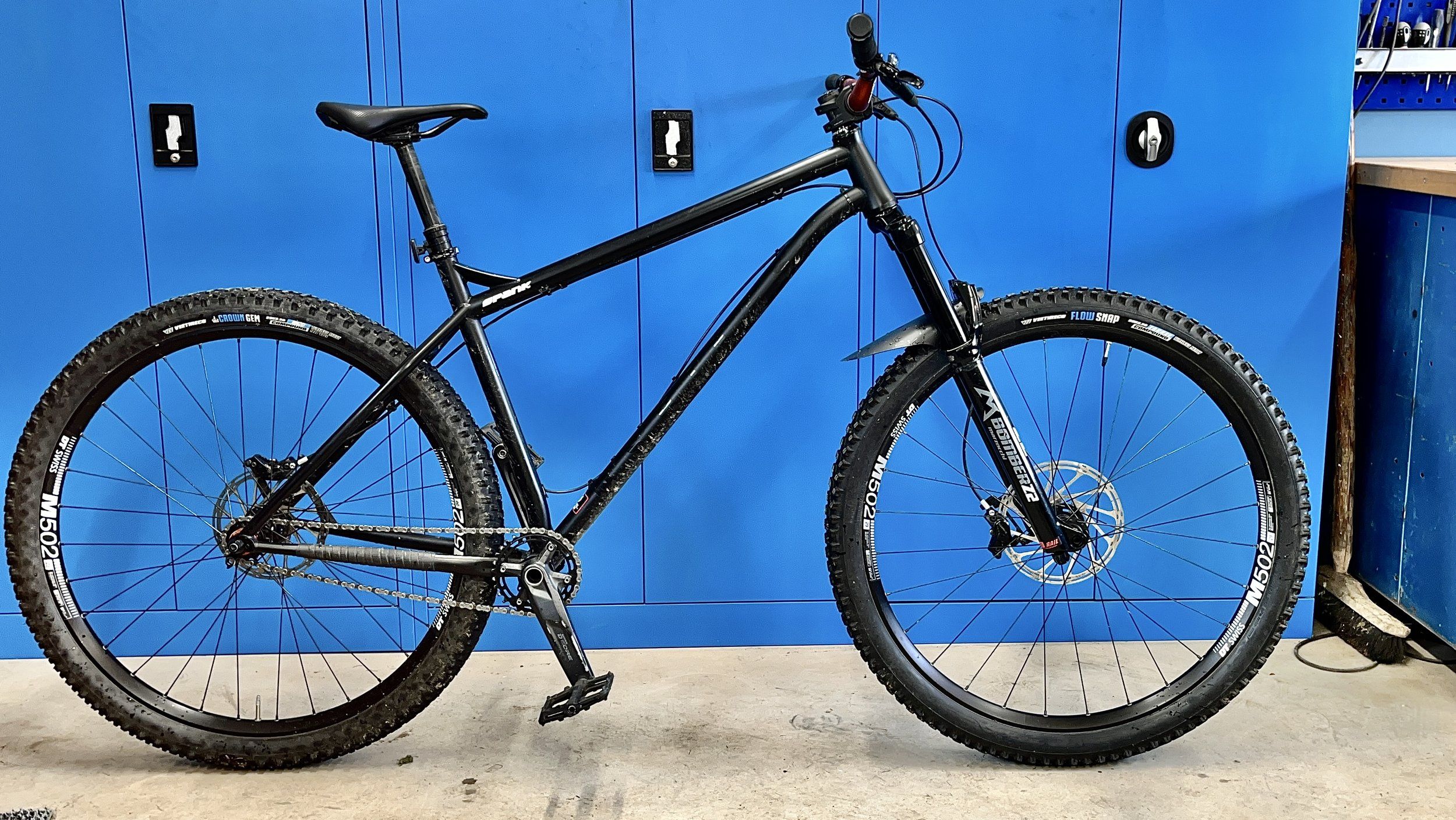

Och efter lite inkörning..
När det gäller utväxlingen är jag ganska nöjd med 32:16. Funkar bra för grusväg, skogsbilvägar och en hel del stigar. Det känns helt OK att ta sig fram på plan mark också. Inte övertygad om att ett par kugg till bak skulle vara avgörande för att inte fastna där jag fastnar idag, så att säga.
Cykeln har rullat ca 10 mil och det är fortfarande heller inte aktuellt att byta bakdrev p g a kedjetöjningen. Återstår att se ifall det inträffar överhuvudtaget.

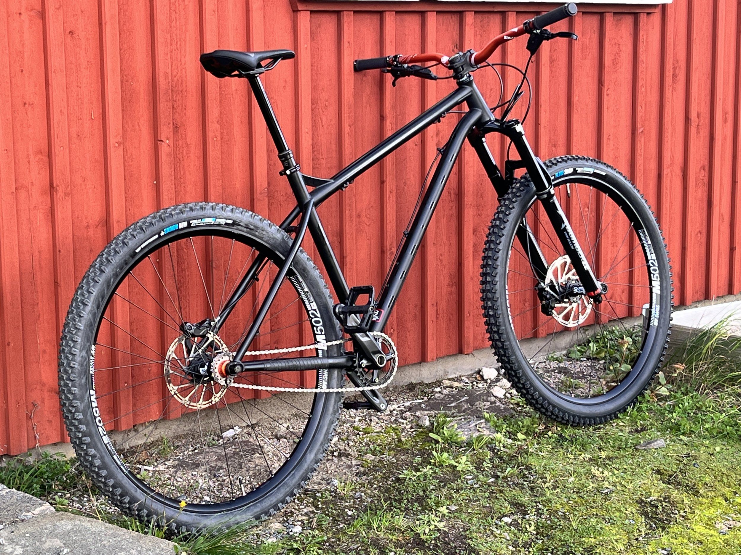

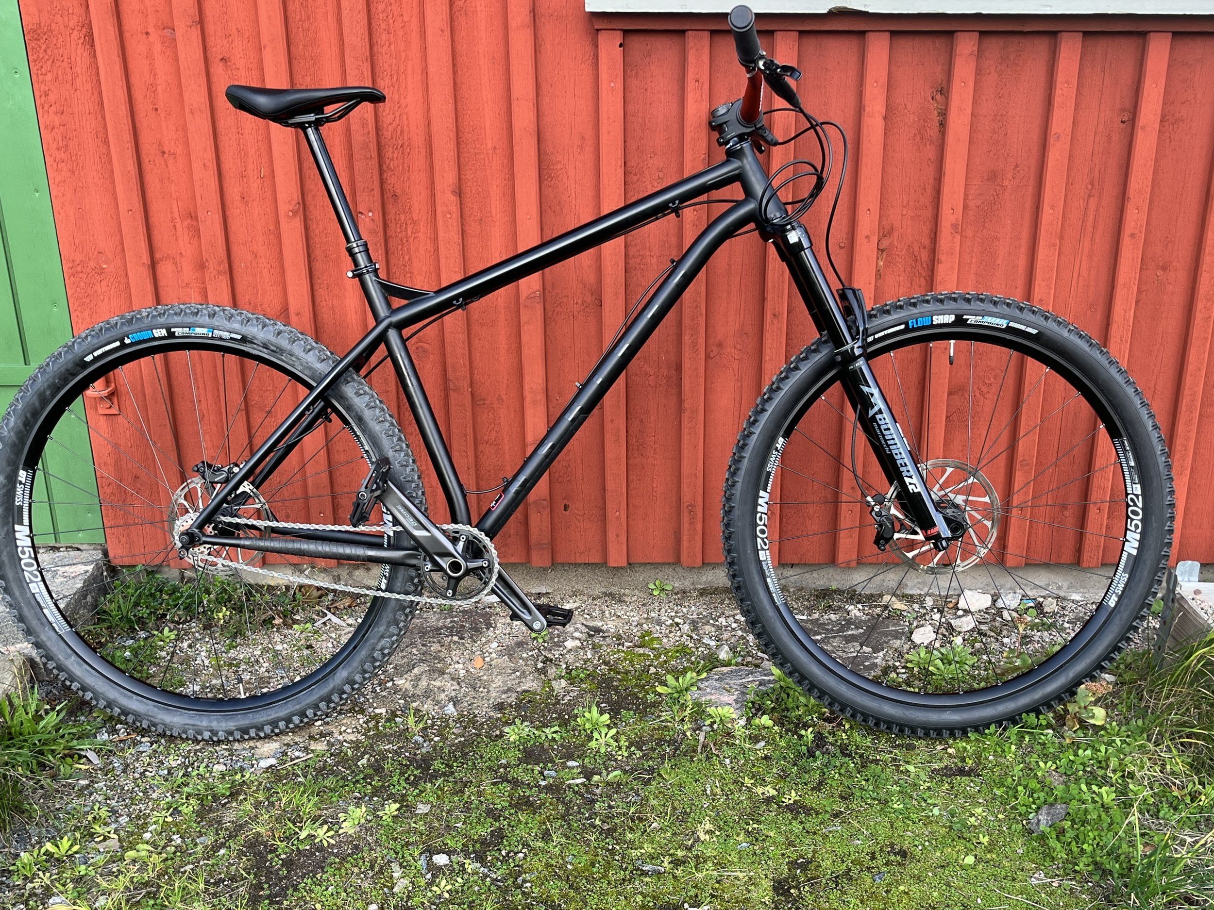

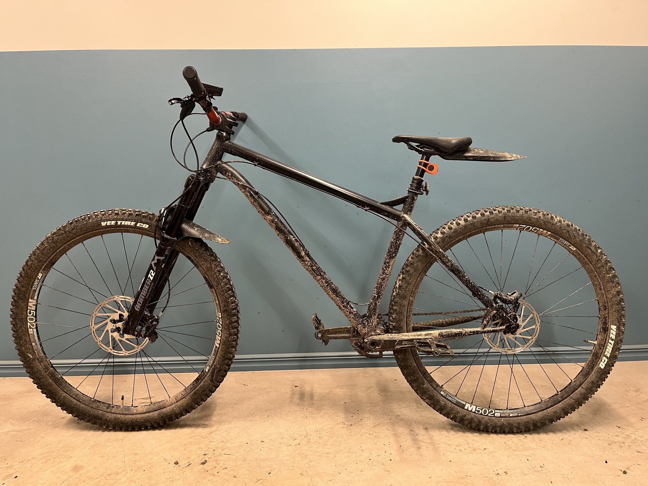

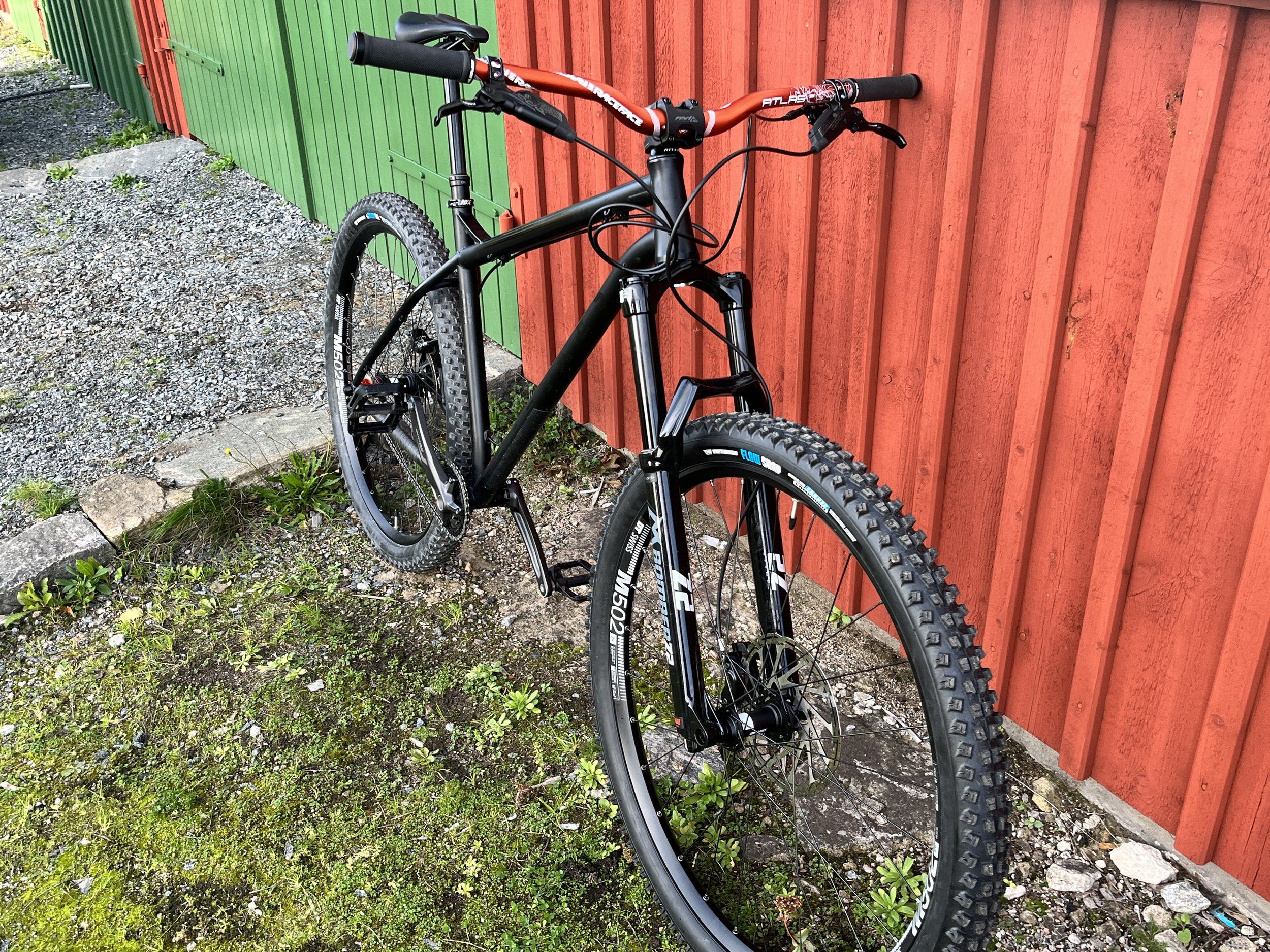

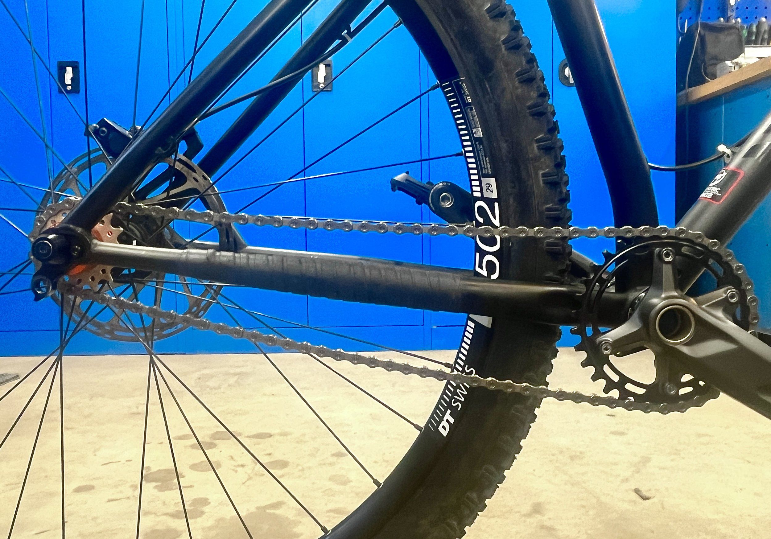

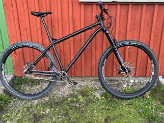

Nu har hojen rullat drygt 60 mil. Drivlinan är uppdaterad med excentriskt vevlager, nytt NW-bakdrev och ny 9-delad kedja.
Allt funkar mycket bra men det börjar klia lite i fingrarna. Tycker att det är nåt som skaver lite med utseendet. Kanske blev det lite väl bra med 150 mm framgaffel? Funderar på hur det hade blivit med en kortare? Eller kanske lite fetare däck? Eller en (underkort) stel gaffel, längre stam, slätare däck och lite mer XC-stuk? Kör trots allt mest skogsväg, grus och lättare stigar…
Förbättringsförslag?!
    727.1 KB · Besök: 97
Jag tycker mycket om min lätta, stela gaffel.
Och ja, dina däck ser ut som riktigt tungrullad. Klart roligare med något snäppigare.
