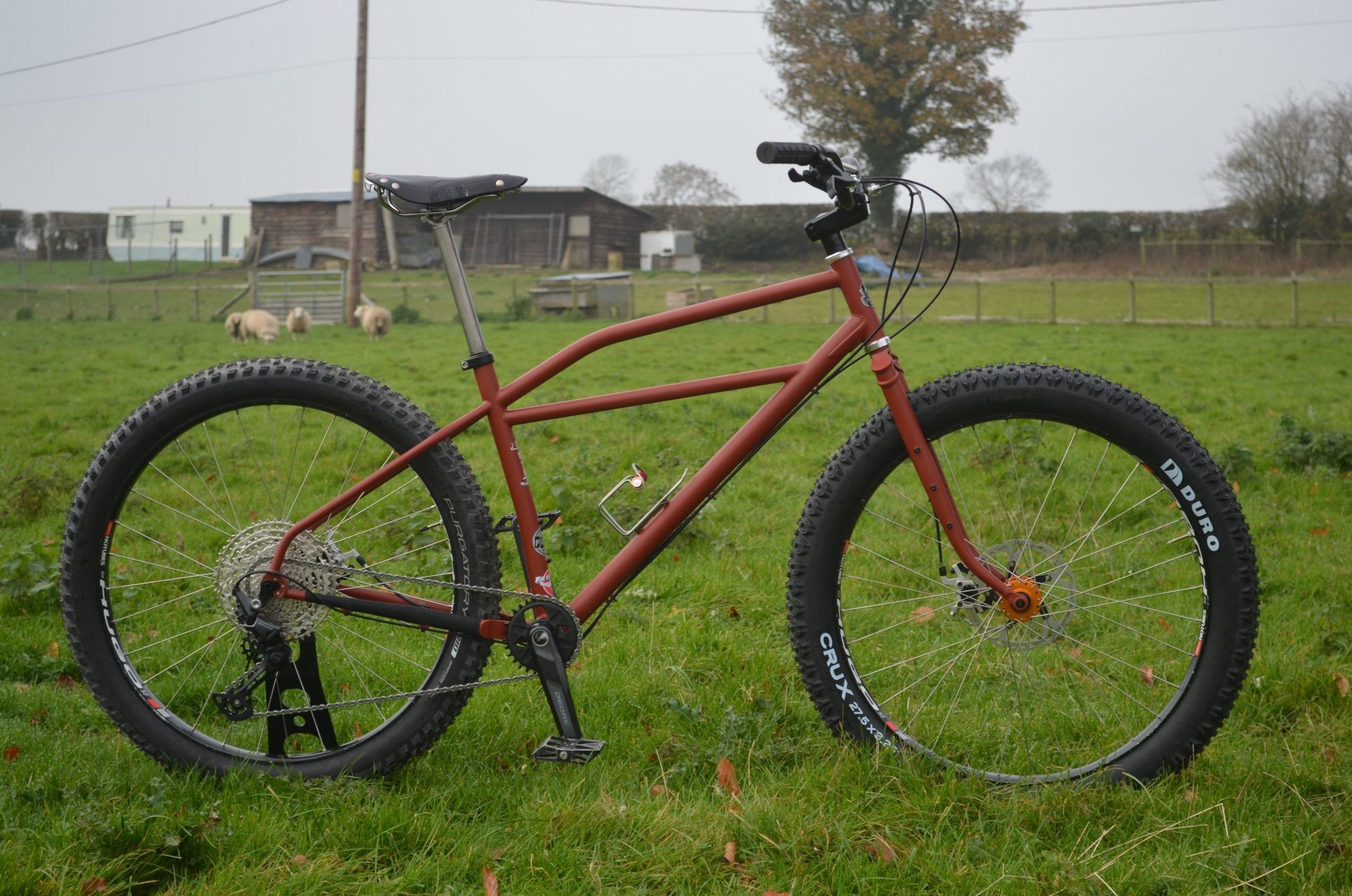

Modellen är helstel med plats för 29x3" däck, vilket ger ju en del att spela med och att ha smalare än 2,5" i däcksbredd känns fegt. Den kommer i en storlek och finns inte på nätet i annat än en roströd färg (som ej går att beställa).
– Double butted 4130 cromoly frame with boost spacing and clearance for 29×3.00. Internal dropper routing for 30.9 post. 2 x bottle cage mounts.
– Stooge Klunkpacker biplane fork, 110×15 thru-axle, triple cage mounts. 455 axle to crown, 57mm offset.
– Non suspension corrected with 1 1/8th headset, because 44mm headsets are wrong on skinny steel bikes.
– ONE SIZE: 18″ seat tube with 625mm ETT. 75mm BB drop, 450mm chainstays, 66 degree head angle with 57mm offset forks.
– Frameset includes: frame, fork, EBB insert, front and rear thru axles (allen key type), seat clamp, all mounting bolts.

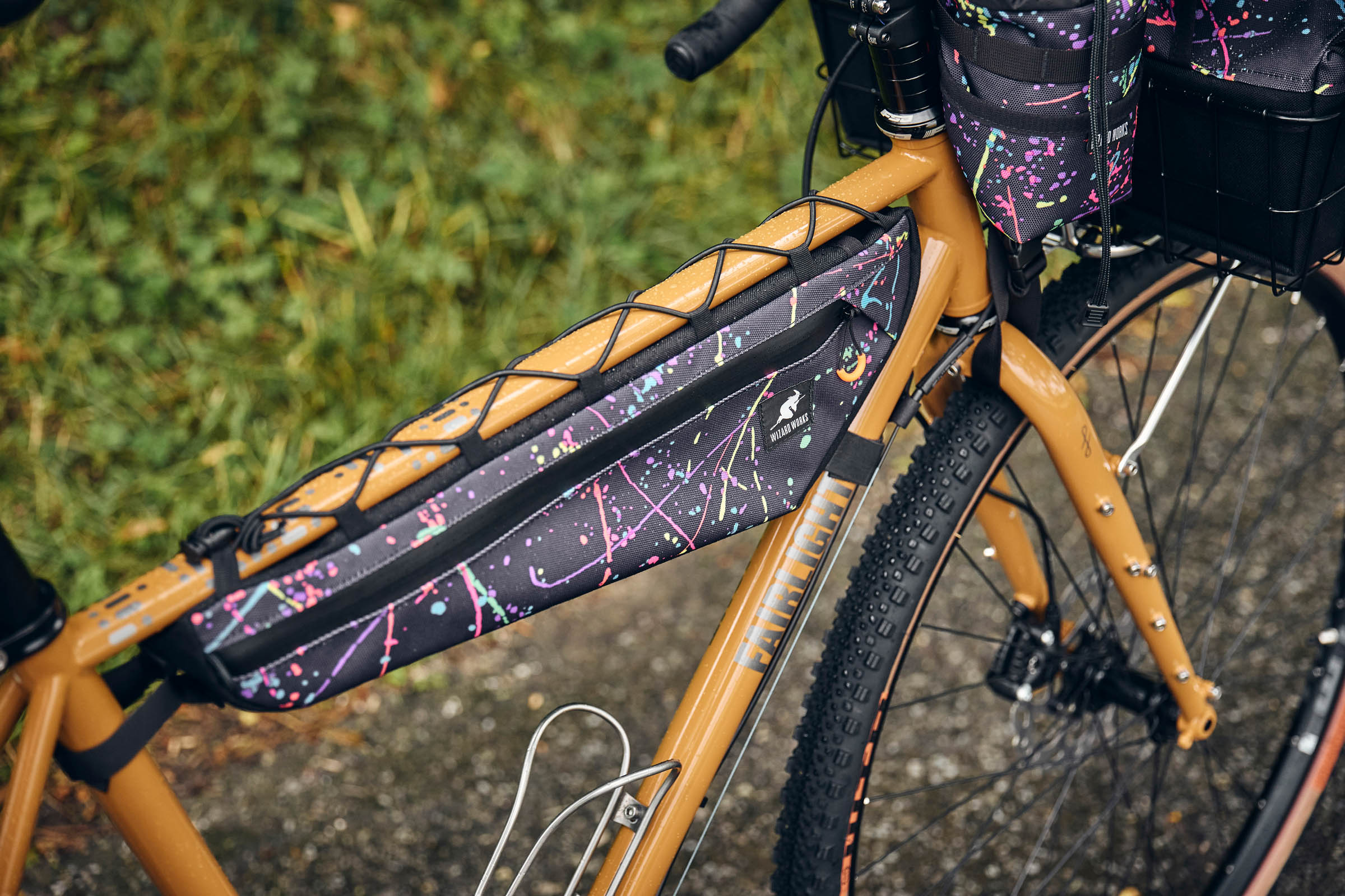

Tänker att det inte ska vara något silver eller krom på den. Svarta och senapsfärgade komponenter. Väskorna får gärna vara lite spexigare, typ så här:

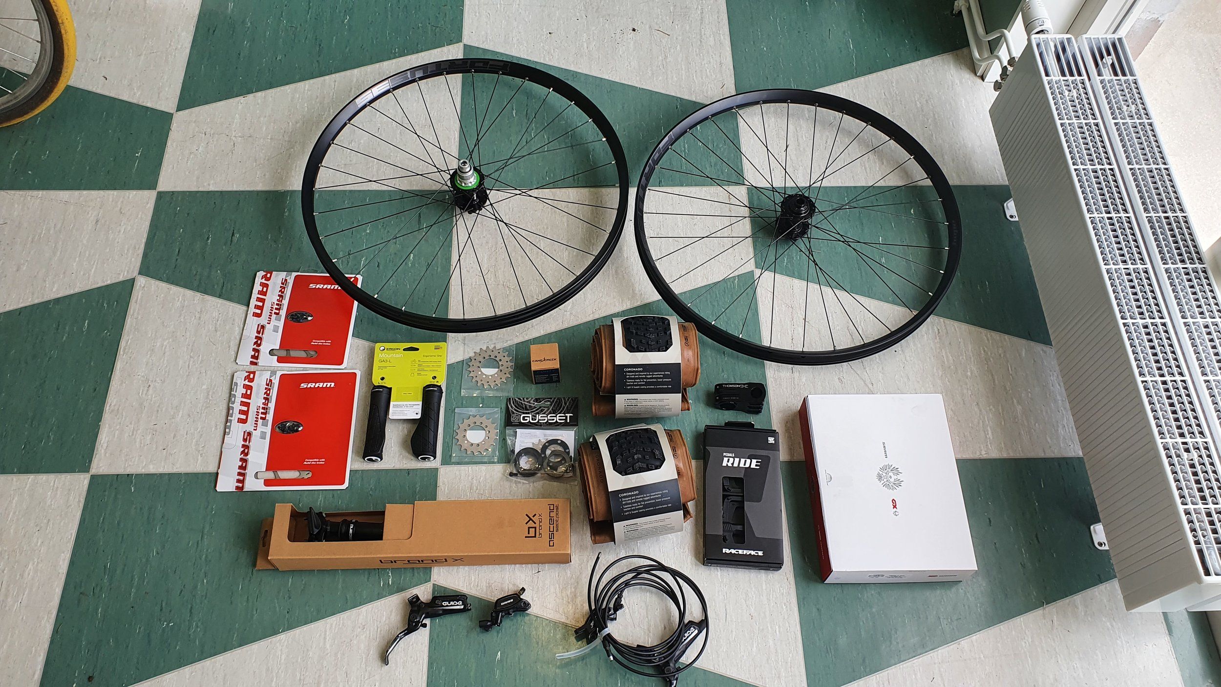

I sann pandemirelaterad FOMO-anda brände jag lite mer än februarilönens hopp-och-lek-pengar på cykeldelar till det här bygget. Vänta-leken har ju redan börjat, men nu är det lite mer att vänta på, nämligen hjul, däck, styrstam, handtag och bromsskivor. Tidigare hittade jag ett par bromsar på K&S här på forumet som jag plockade hem som ligger här och väntar på att luftas.
Ny beräknad leveranstid för ramen är början april vilket nu när jag tänker på det är ju bara en månad bort, men vem behöver sadelstolpe, drivlina och styrlager?

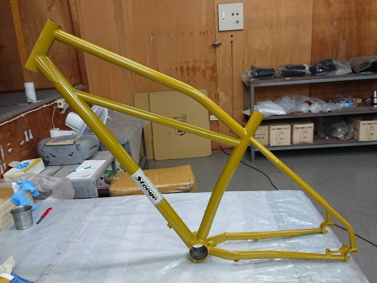

Till sist: en liten teaser från producenten med aktuellt färgval :)

Nästan alla delar har landat i alla fall :)
Lite småplock kommer under morgondagen, så allt bör vara hemma samtidigt :)

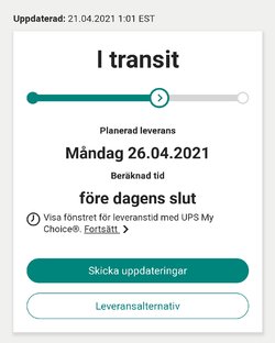

Ja, dom är ju riktigt fina.

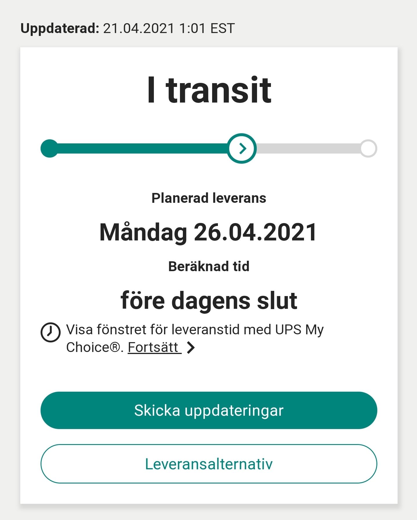

Dessvärre ser det ut som att jag får vänta tills måndag 😿
    126.3 KB · Besök: 120

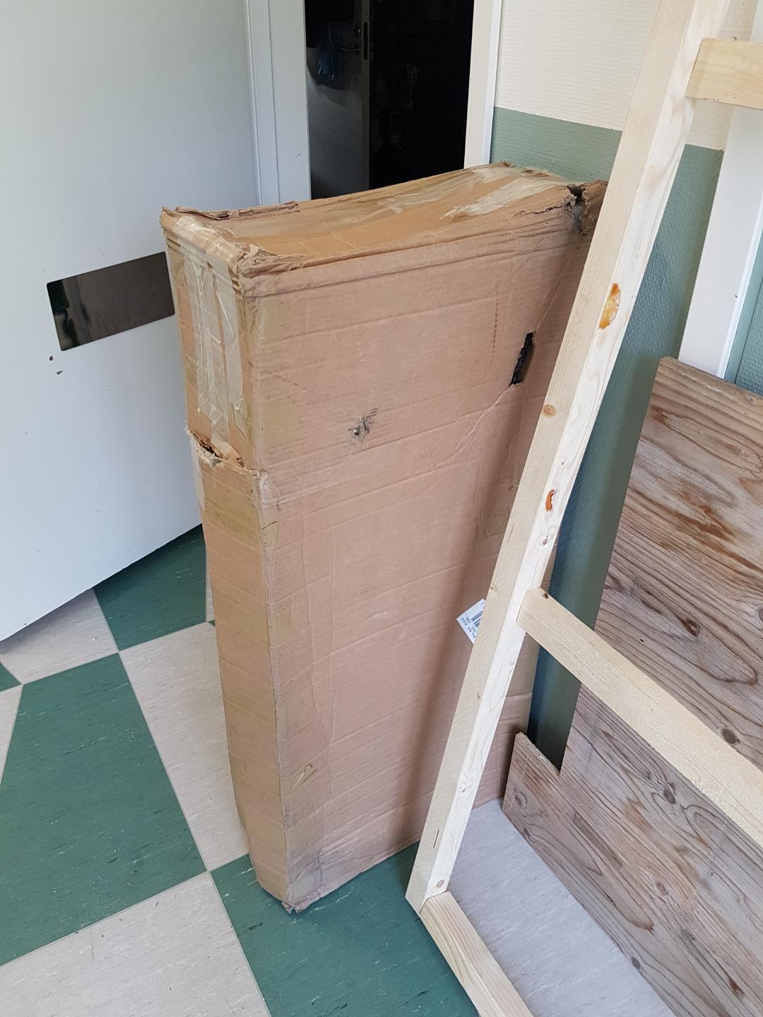

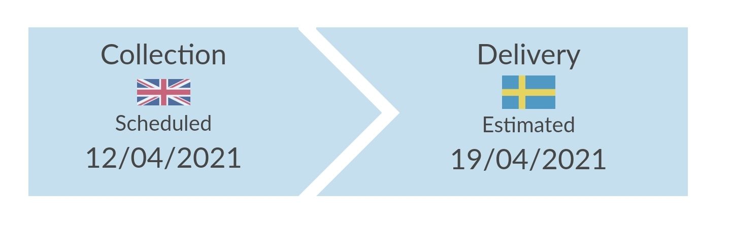

Hmpf, måndagen kom och gick utan någon leverans. Efter ett samtal till UPS fick jag reda på att ramen inte lämnat England än utan hängde ut på ett lager i väntan på att brexitörerna skulle jobba ikapp...
Suck.

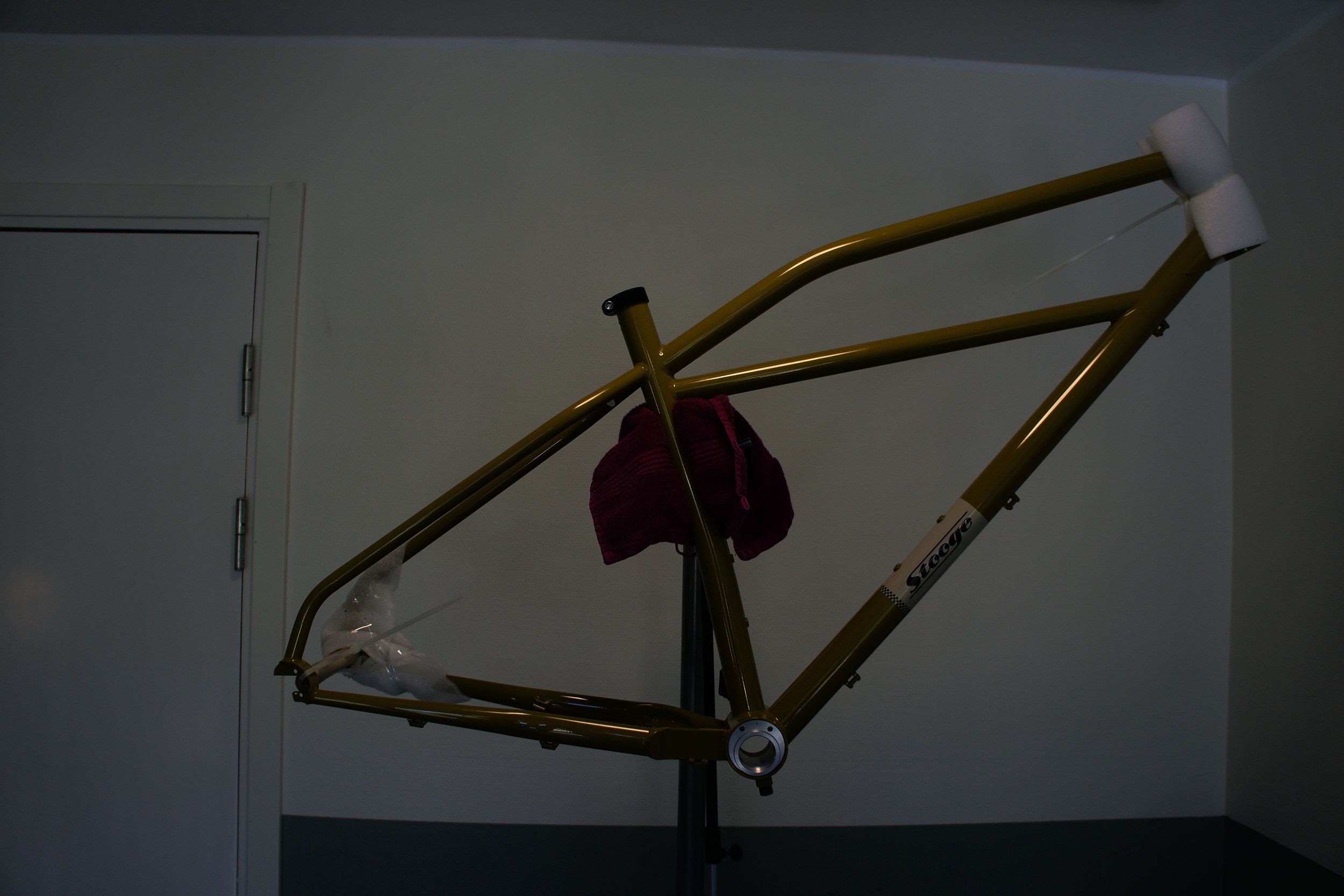

Den senaste infon är att ramen anlände Järfälla igår, så den finns inom rikets gränser iaf vilket känns betryggande. Sen om den dyker upp idag eller inte återstår att se.
Klart att kattungen skall lära sig meka, men är rädd han kommer bli mer av en stjälpreda.

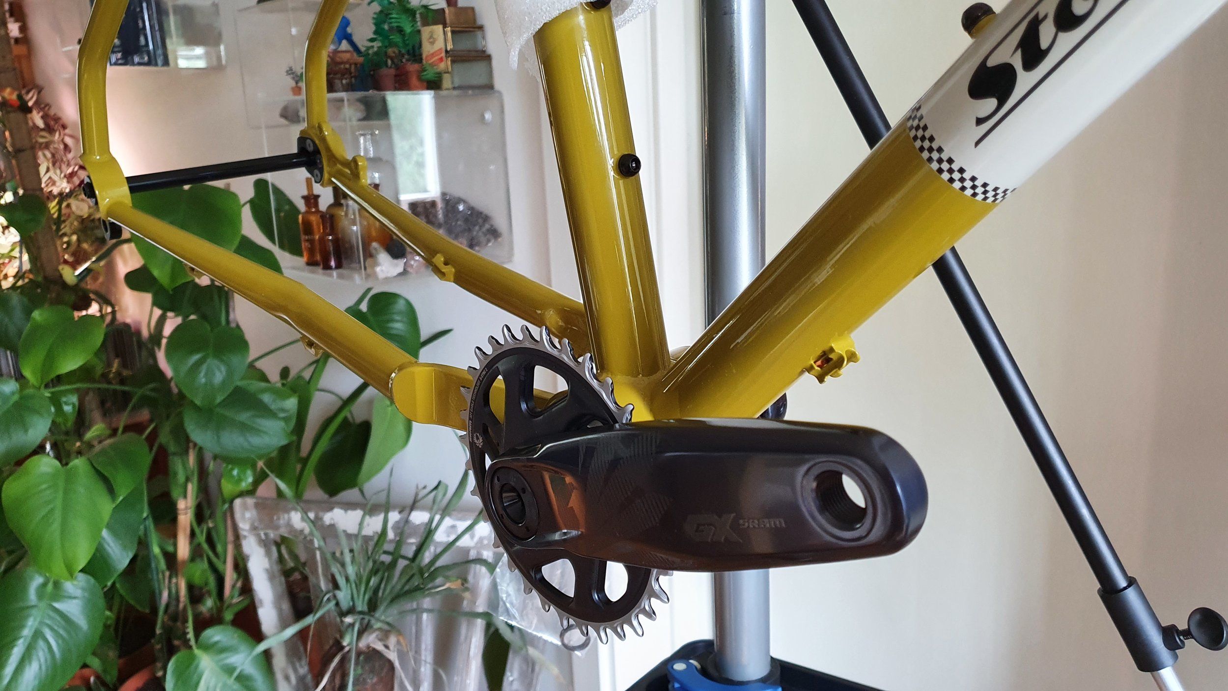

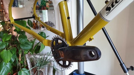

Kort uppdatering: Verkar sakna skruvar för att fästa bromsarna = Besök hos LBS.

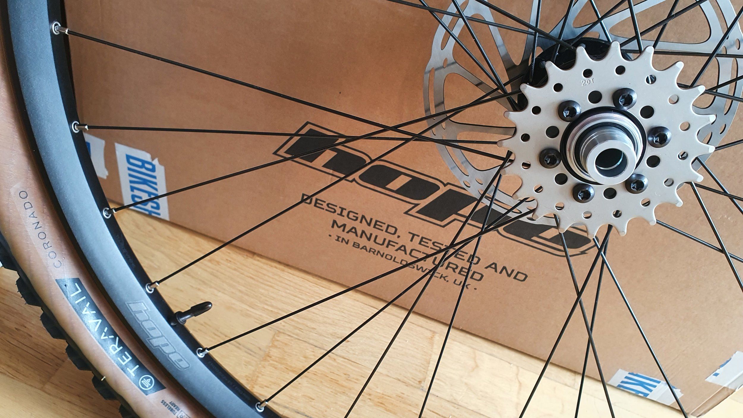

Skivorna är monterade på hjulen och drevet är på på i bak.
Enligt bergvännernas kedjelängdskalkylator behövs det 98 - 100 länkar i kedjan beroende på om jag vill köra med 20, 18 eller 16t bak. Har 20t nu och tänkte testa med det samt ha EBB i "främsta" läget så får man justera där när man byter till mindre drev.

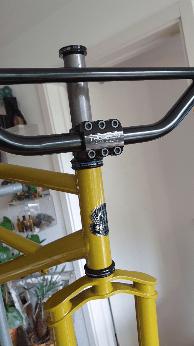

Styret har fått handtag och styrstam, men styrlagret är inte i än så får vänta med att göra en testmontering.
Sen har jag dragit sönder "pre-load adjustern" när jag monterade vevpartiet.... Besök hos LBS?
heffe

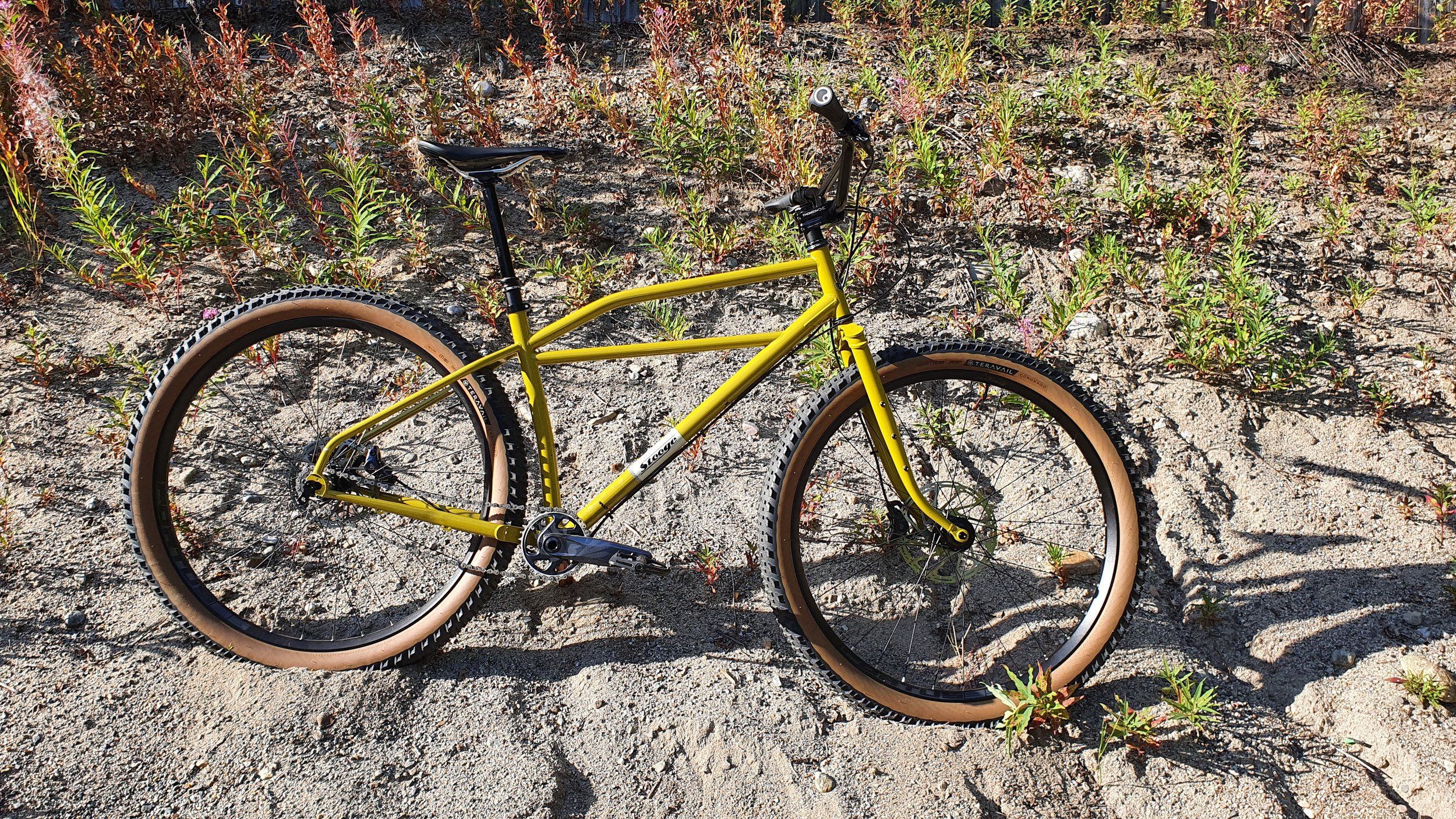

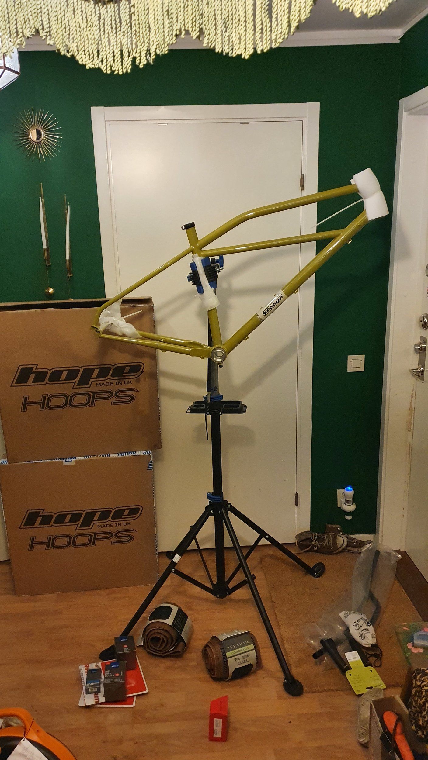

Det börjar hända grejer! Har skruvar till bromsarna, men har tydligen fel adapter till bromsoket i fram, sååå, besök hos LBS?
På att göra listan är det: Korta slangen till bakbromsen, korta vajern till sänkstolpen och montera kedja.
Att få på däcken på fälgarna var tyngre än väntat men gick med stark vän och såpa.

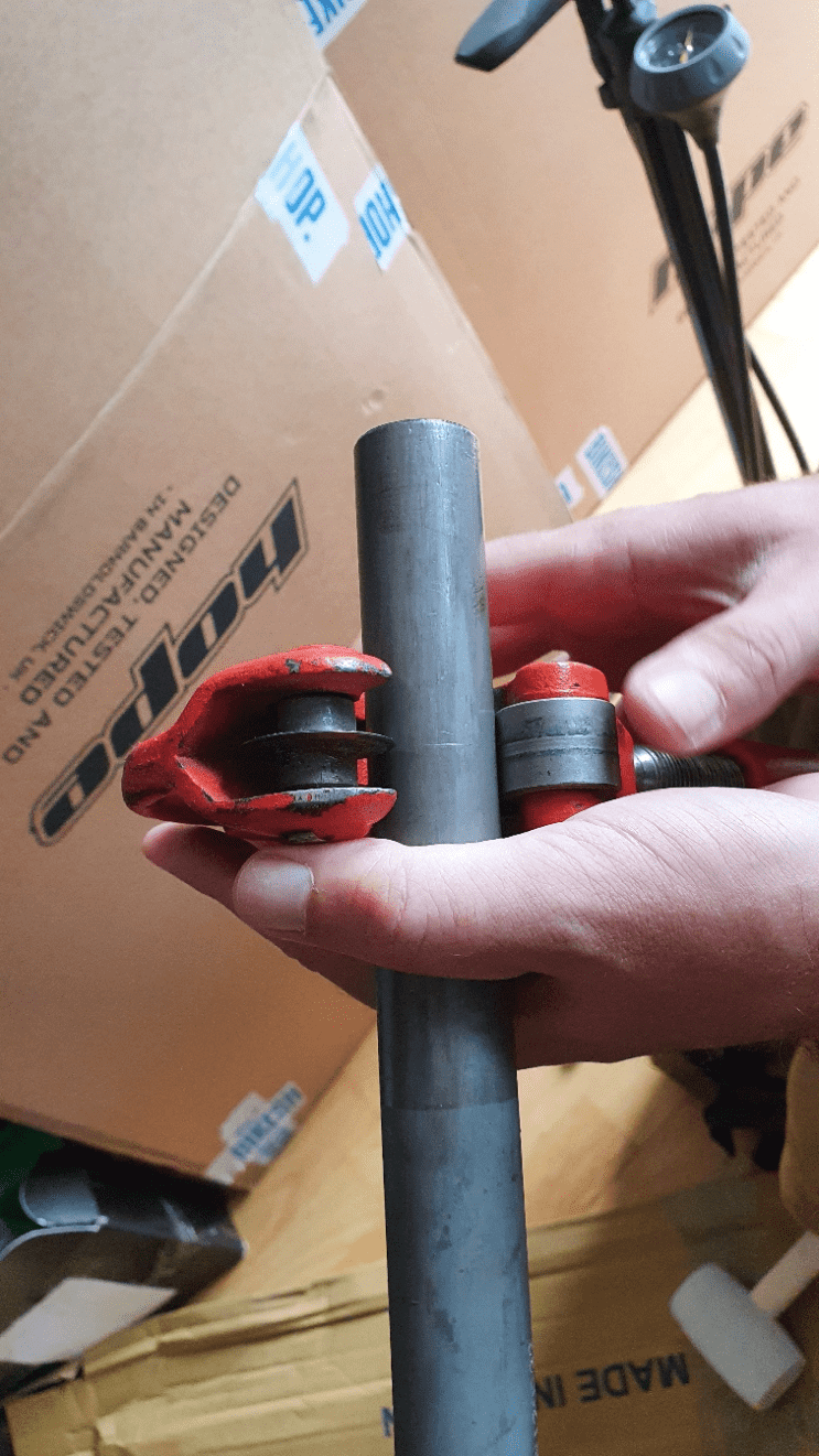

Styrlager monterat och styrrör kapat, tack @Pepperazzi !

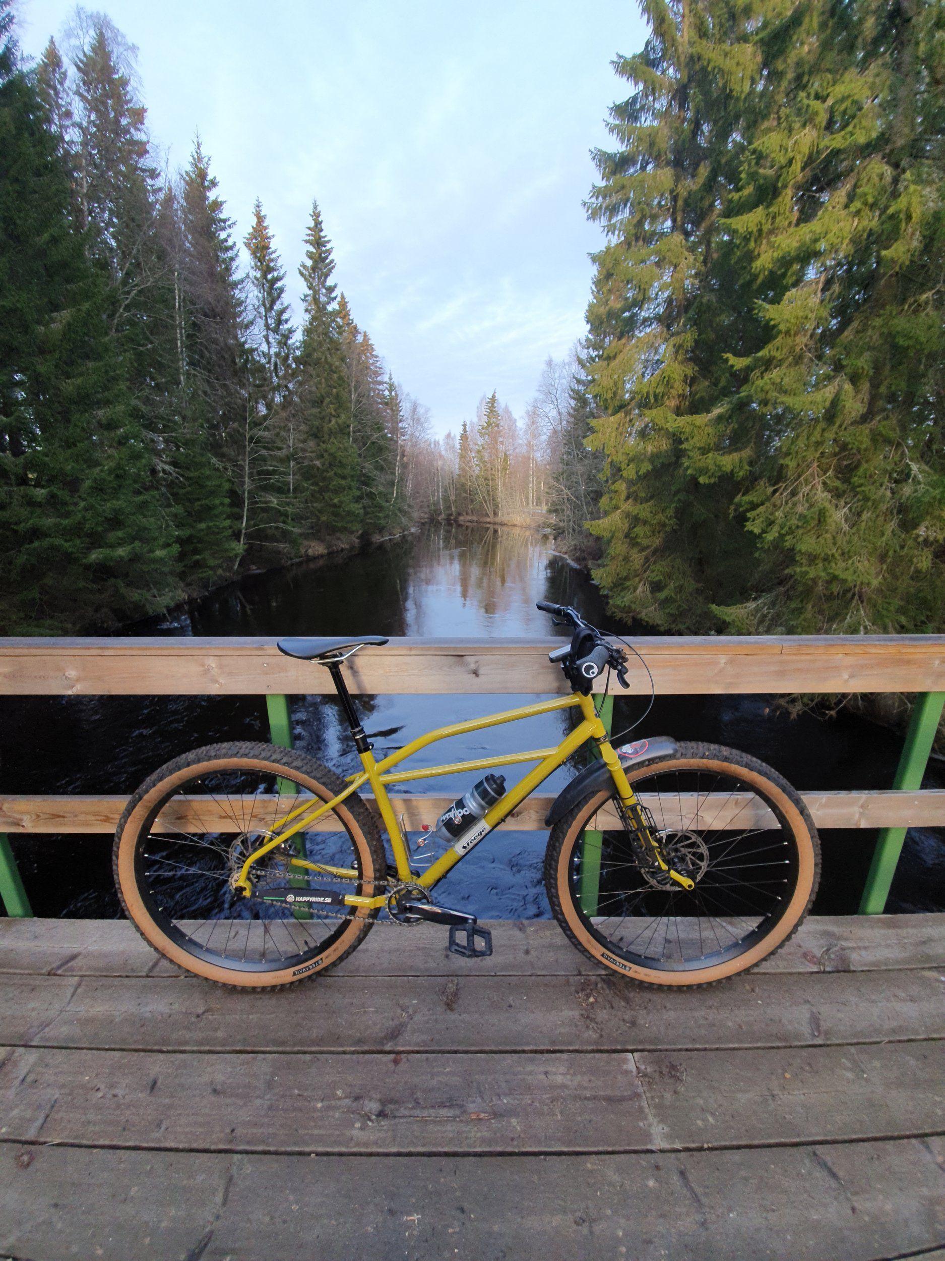

Man blir lagom sugen på att skaffa en sådan, verkar perfekt för hemmarundorna och lattja lite med barnen.
Hur upplevs den i skogen?
