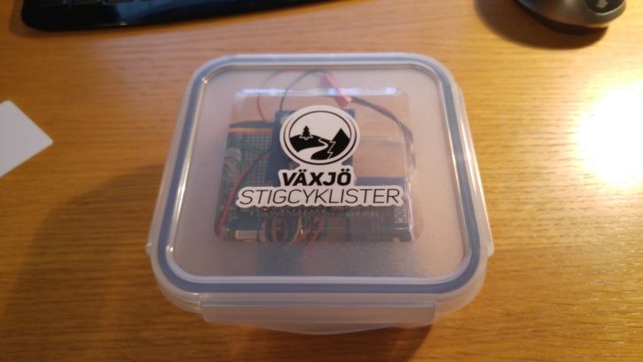

Tycker att matlådan från Biltema är otroligt snygg, men jag har också börjat cadda på en ny låda..

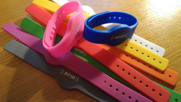

Kineserna har börjat leverera! Först ut armband med RFID taggar..

Så fantastiskt mycket bättre än de där Sportidentstickorna som folk verkar tappa både till höger & vänster när det rejsas!

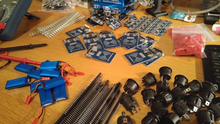

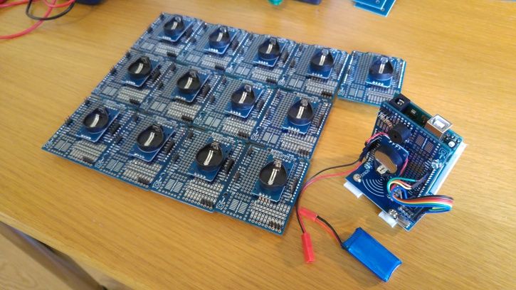

Fler och fler paket anländer från Kina. Jag har börjat löda lite smått, jag har alltid hävdat att jag är kass på att löda, men ett lödstationsinköp gjorde skillnad. Har också testat lite batterier och det ser riktigt bra ut, utan att ens optimerat koden för att vara effektiv (vilket jag ska göra) får jag ut ca 8h drift som är det nu.

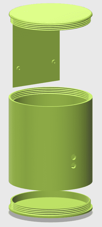

Lådan finns bara som en cad skiss än så länge, fortfarande lite detaljer att fundera ut..

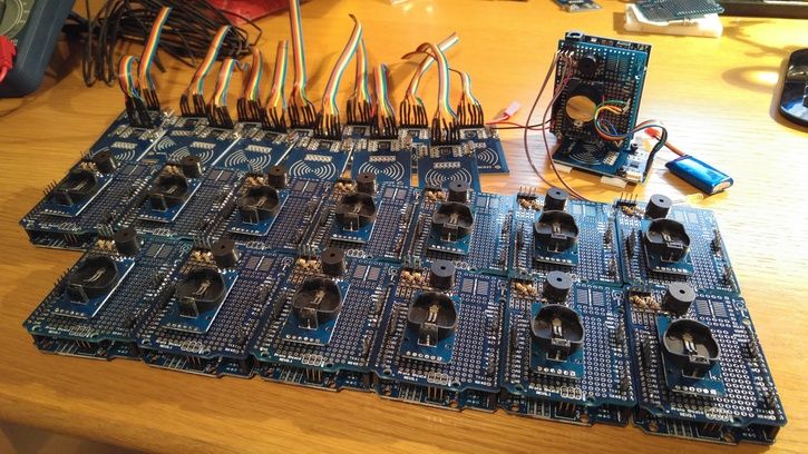

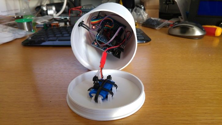

Massproduktionen har startat, börjar känna sympati för kinesika fabriksarbetare.. Till höger är ett test för den monteringen inuti lådan..

Har fått alla delar nu och lödandet har gått framåt. Nu måste jag få klart lådan så jag vet hur långa all kablar ska vara innan jag löder fast dem. "Huvudenheterna" längst ner, RFID läsarna med regnbågsfärgade kablar och ett nytt monteringstest uppe till höger.

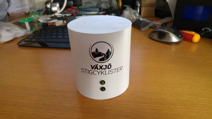

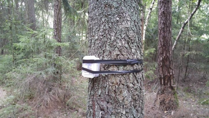

Det är gått ett tag sedan sista uppdateringen, jobb och justeringar av 3d skrivaren har tagit upp mycket tid.. Men nu har jag iallafall fått ihop en liten låda i Endurovitt! Inte direkt vattentät just nu, men jag ska kolla vidare på det (jag behöver bygga om skrivaren lite för att kunna printa packningar). Jag har också lite funderingar på fästen som funkar bra mot träd etc.. Nu jag ska printa en till sedan blir det fälttest.
