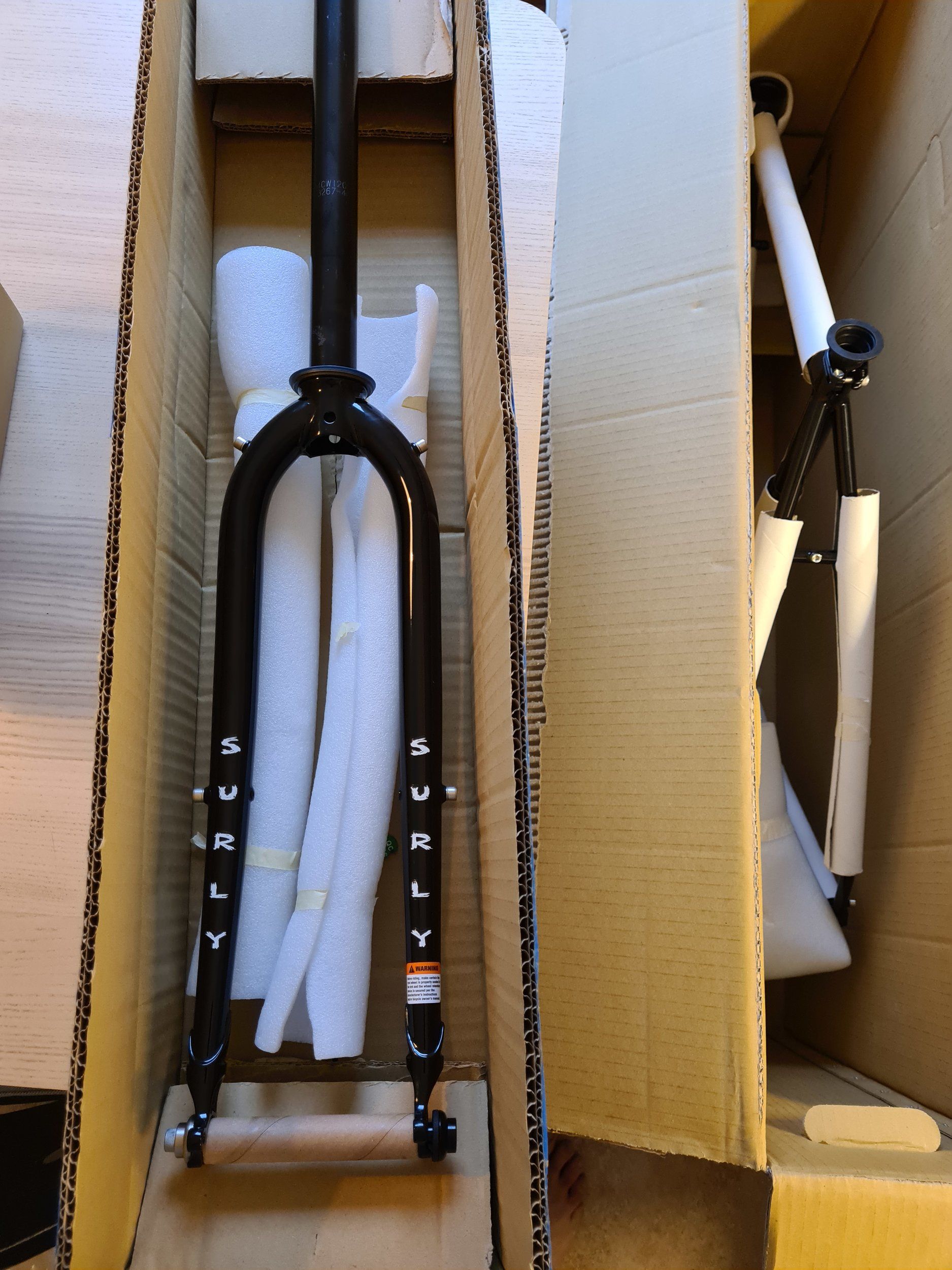

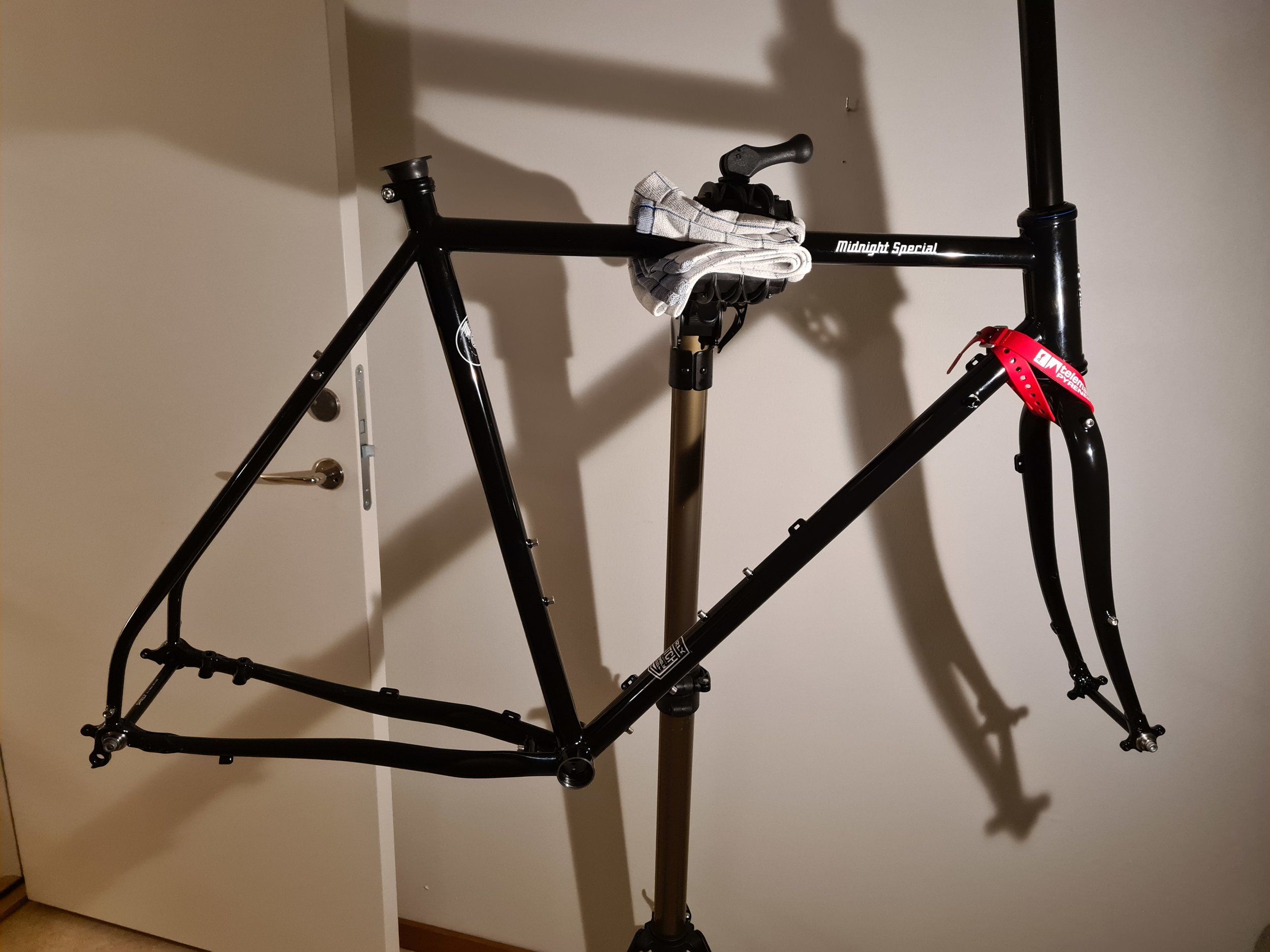

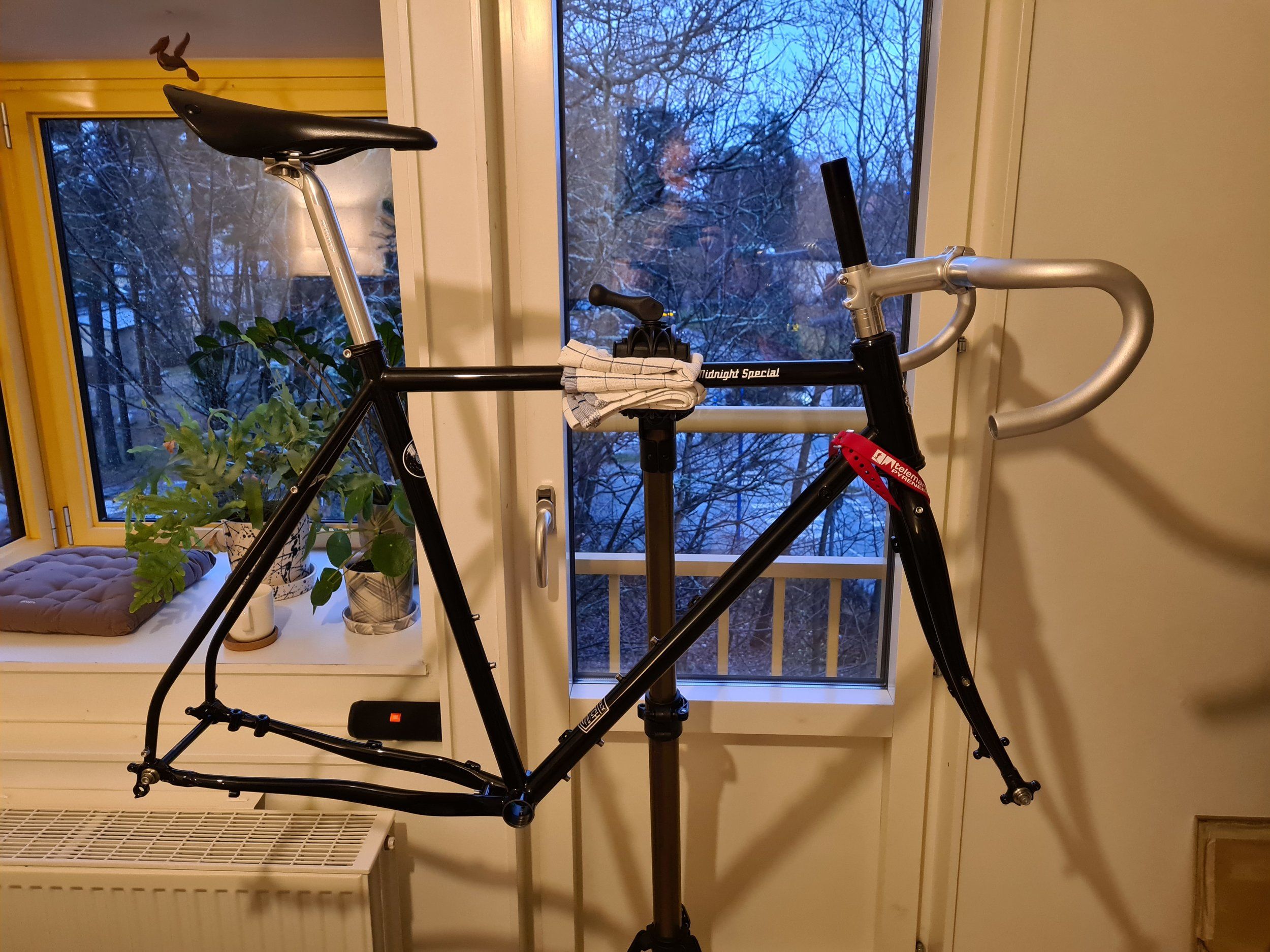

Då var det dags för min första byggtråd. Det gäller en Surly Midnight Special som jag tänkt använda till... ja, vad tänker jag inte använda den till? Cykeltouring och bikepacking, bland annat en långtur till morsan i Grekland om ett år eller två. Sen har man ju läst massa trevliga misärtrådar om randonné så det vill jag ju uppleva själv. Även Vättern, Sverigeloppet? Allt känns intressant och möjligt med den här ramen! Till vardags kommer cykeln även användas till pendling om jag känner mig modig nog att låsa den på gatan under dagen.
Så här långt har jag kommit:
Ramen är en 56:a och jag är 186 cm. Leverantören knackade snällt in ett Crane Creek 40 styrlager innan ramen skickades från Nederländerna. Tur det, eftersom jag gav bort min hembyggda styrlagerpress för ett tag sen. Planerar att plocka bort de flesta av dekalerna, men de sitter ganska hårt.
Så som jag tänker mig kommer jag ha två olika kit, beroende på vad jag ska använda cykeln till för tillfället:
1. Bockstyre, 700c-hjul, däck med bra rullförmåga. Ganska sugen på 35mm WTB Byways, men det lär nog bli ett par slicks till att börja med. Navdynamo för navigation via telefonen samt lysen.
2. VO Crazy Bars, 650b-hjul, tubeless-däck med mycket grepp. Det 66.6 cm breda styret bör ge gott om kontroll och självförtroende.
Komponentgruppen kommer bli 1x, men här tvekar jag mycket på om jag ska köra 1x11 gravel eller 1x12 MTB. Inom budget ligger Rival 1 och NX Eagle-grupperna. Eftersom det blir en del byte mellan drop bars och alt bars (om jag inte starkt föredrar den ena) så kommer jag behöva två uppsättningar bromshandtag och då verkar det rimligt att köra på mekaniska skivbromsar, typ TRP Spyre. Jag har inte haft en cykel med bromsskivor på 12 år, men det verkar krångligt/omöjligt att byta mellan handtag för hydrauliska bromsok. Om jag kör Rival 1-grupp finns det växelkomponenter för bägge typer av styre, medans jag får köra barends eller Gevenalle med bockstyret om jag väljer en Eagle-grupp.
I posten kommer snart en sadelstolpe, styrstam och bockstyre från Ritchey Classic-serien.

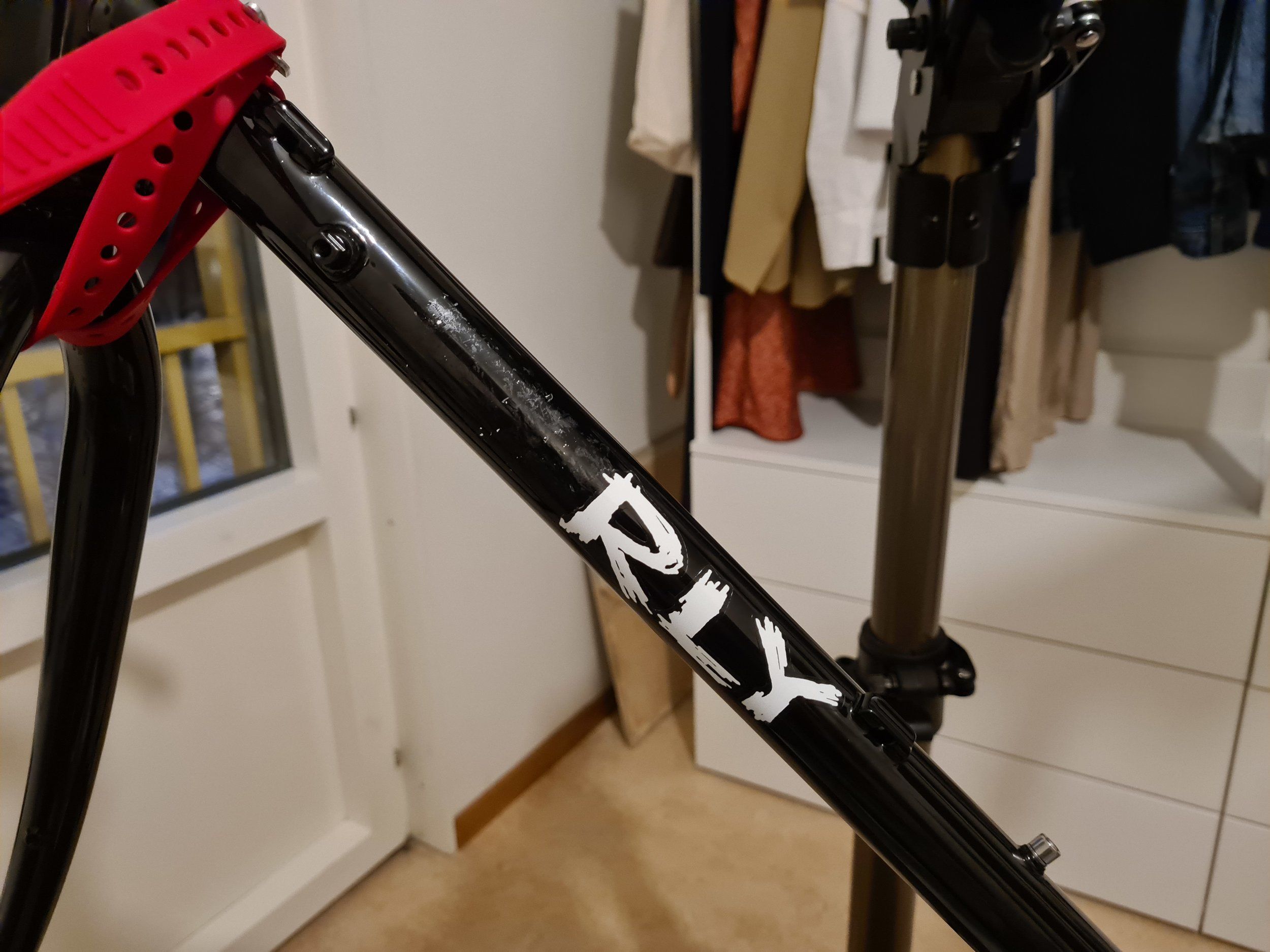

När man pillat på dekalerna i en timme och bara lyckats få bort 1 av 10 stycken...
Men men, den ser mer clean ut. Får se hur långt jag orkar fortsätta.

Japp jofa, det är de instruktionerna jag följer. Med hårfönen blir det som att skrapa en riktigt hård och motvillig Triss-lott. Går dock bra med avfettning för att ta bort klisterresterna!

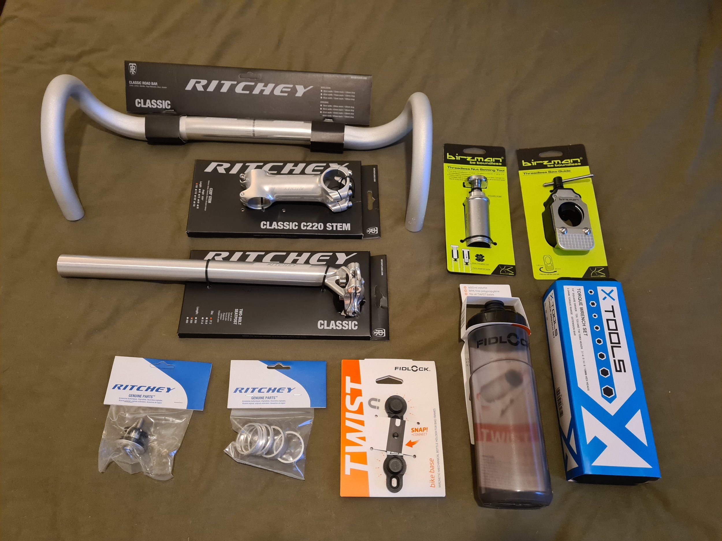

Fick hem lite grejer häromdagen.
Verktyg för att kapa gaffelröret och installera starnut, en momentnyckelsats, fidlock-flaska som jag varit nyfiken på, och en cockpit och sadelpinne. Kompletterades med en urgröpt Brooks C17 jag fick från tjejen.

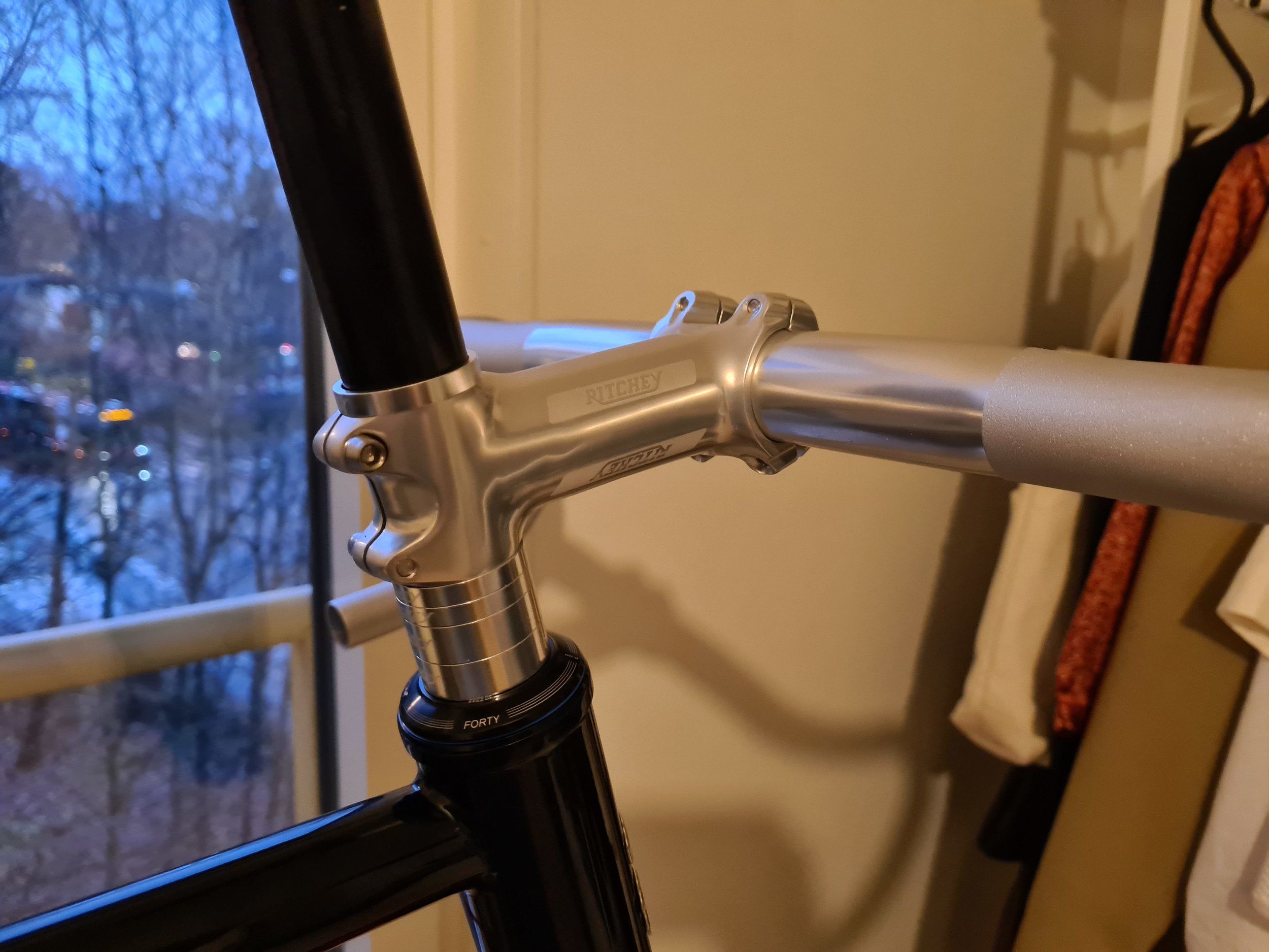

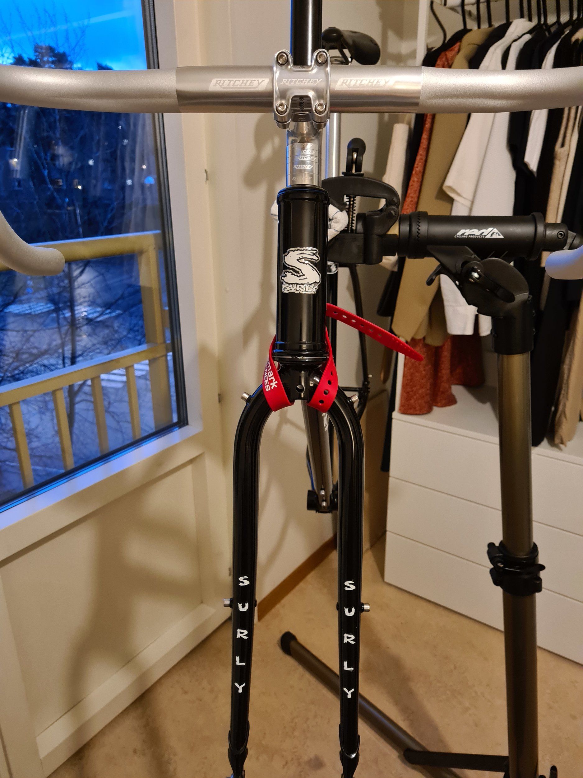

Ser ganska klassiskt ut, tycker jag. Funderar på att ta bort övriga dekaler också.

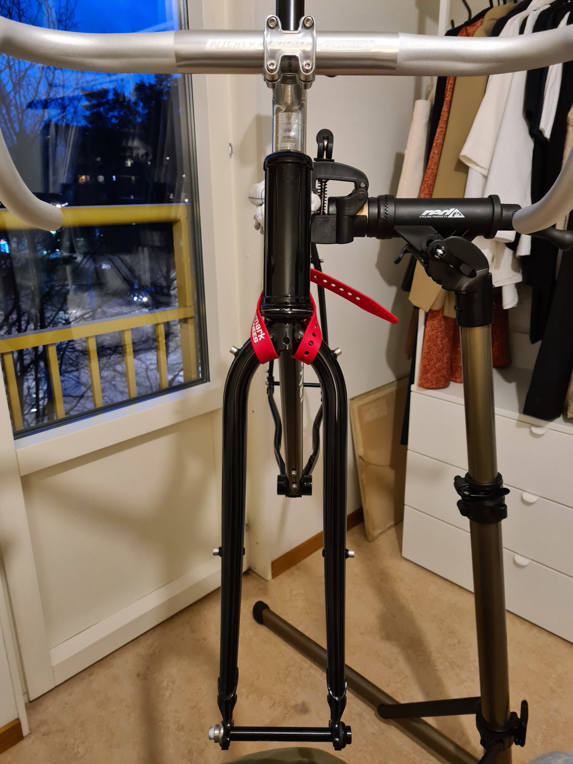

Smått irriterande att Ritchey Classic-spacers inte matchar övriga delar av serien. Alldeles för blanka. Eller det kanske är resten som är alldeles för matta...

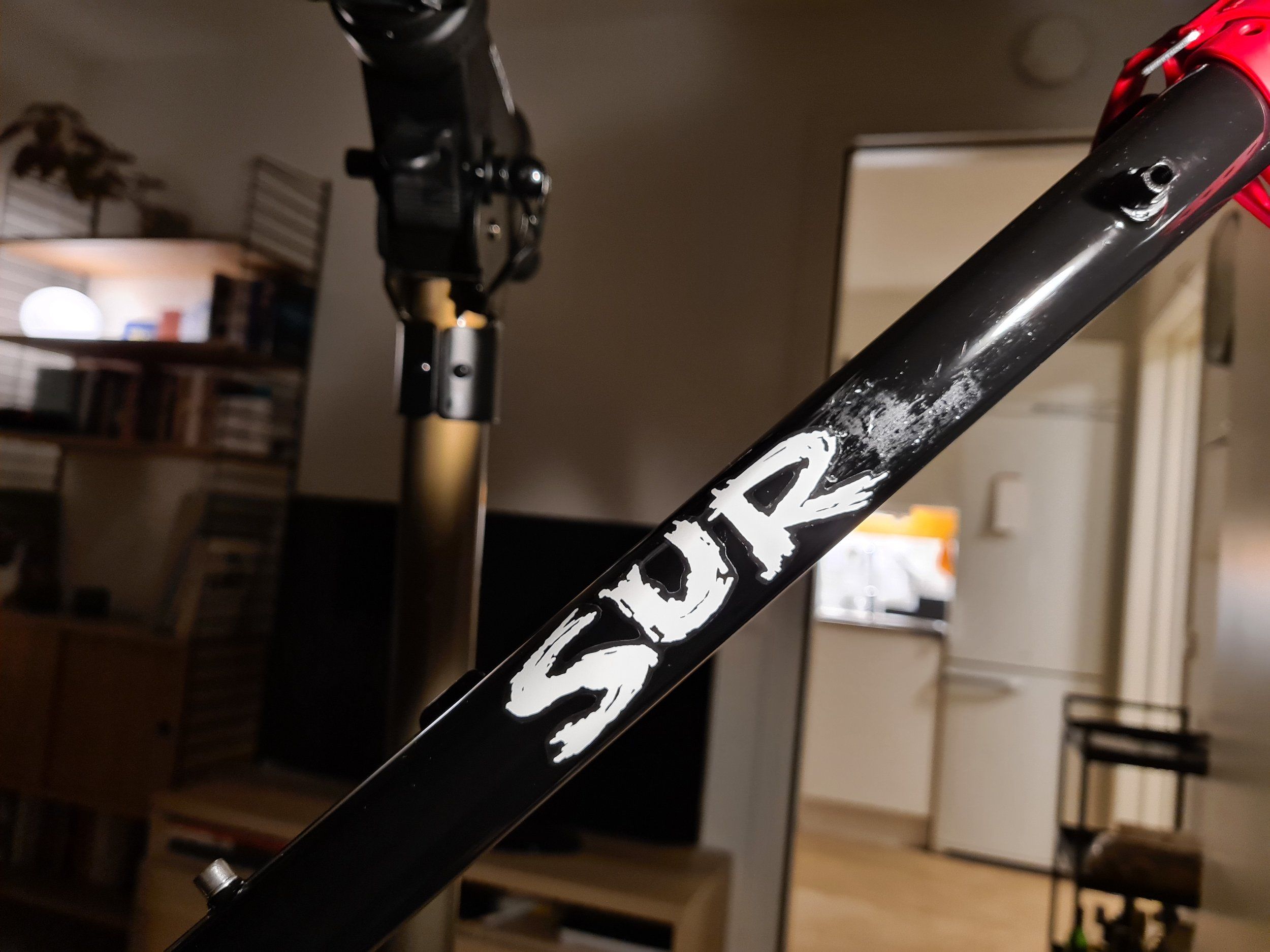

Oavsett vilket så är det sjukt mycket delaker på framkant - 3 Surly, 8 Ritchey. Surly går i alla fall att ta bort...
Tycker att ramen ser bättre ut med färre dekaler - synd att gaffeln är har en sån ful unicrown. Någon som försökt ta bort märkningen från spacers osv? Ser lite ut som att det är blästrat, men det kanske bara är matta klisterdekaler?
Just det, gav mig på "baksidan" för att ta bort dekaler även där, och märkte att fönen var på mellanvarm. Gick sjukt mycket fortare när man använder skållhet luft. Känslan...
Detta blev långt. Näst på tur är drevet som är på gång i posten, sen kommer snart en beställning på 650b hjul med dynamo.

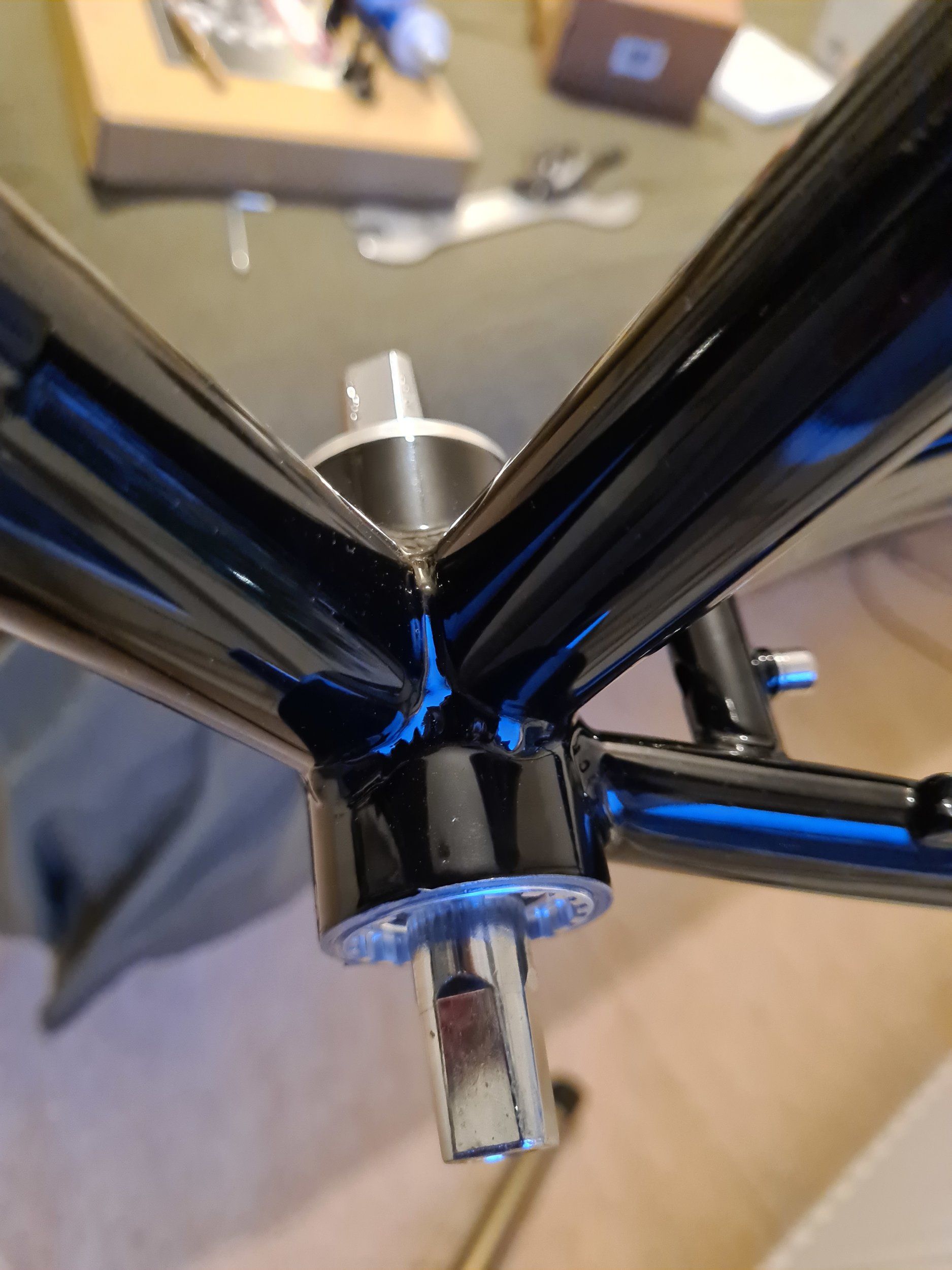

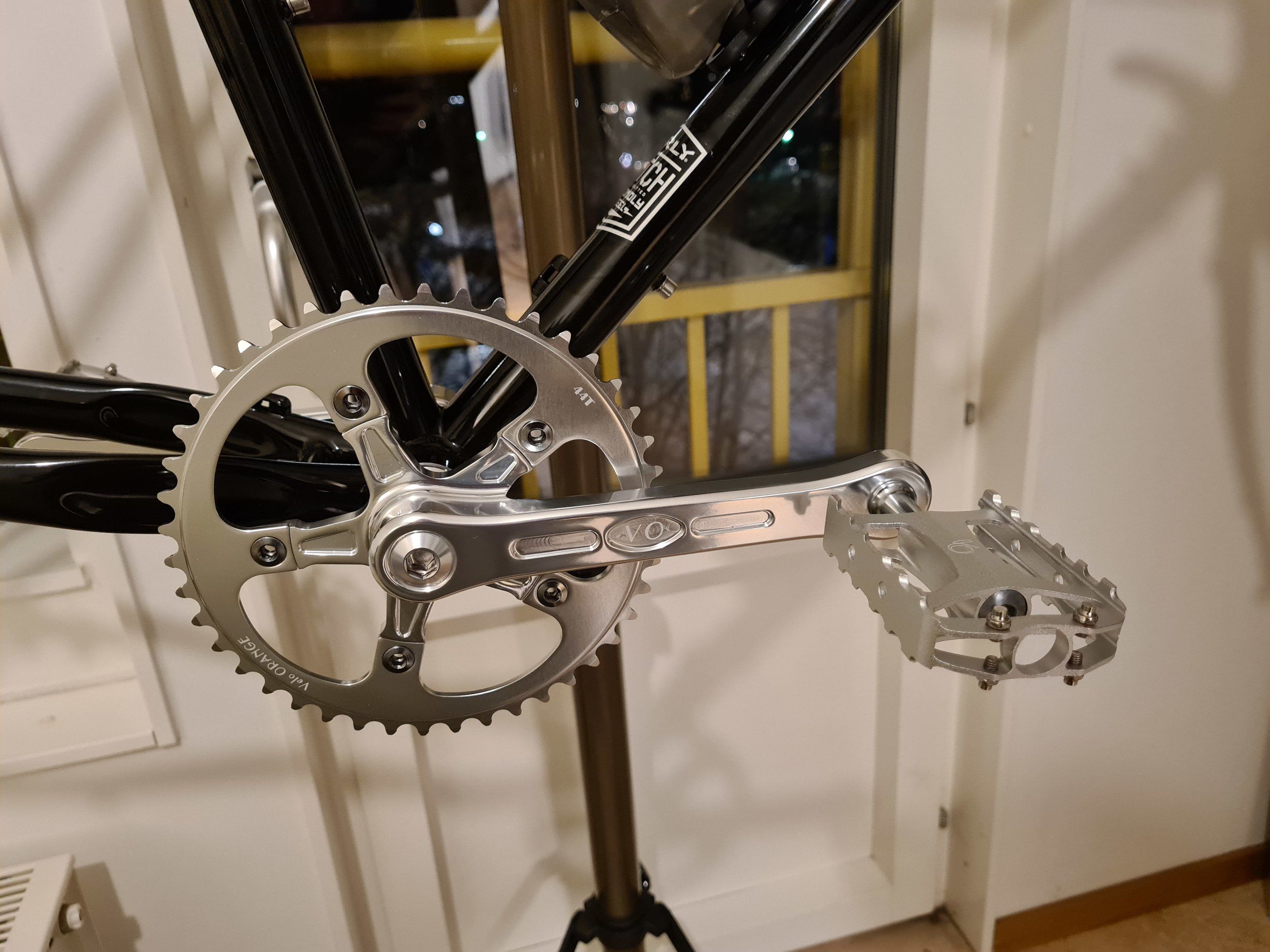

Fick hem lite Velo Orange-grejer från Freshtripe häromdagen.

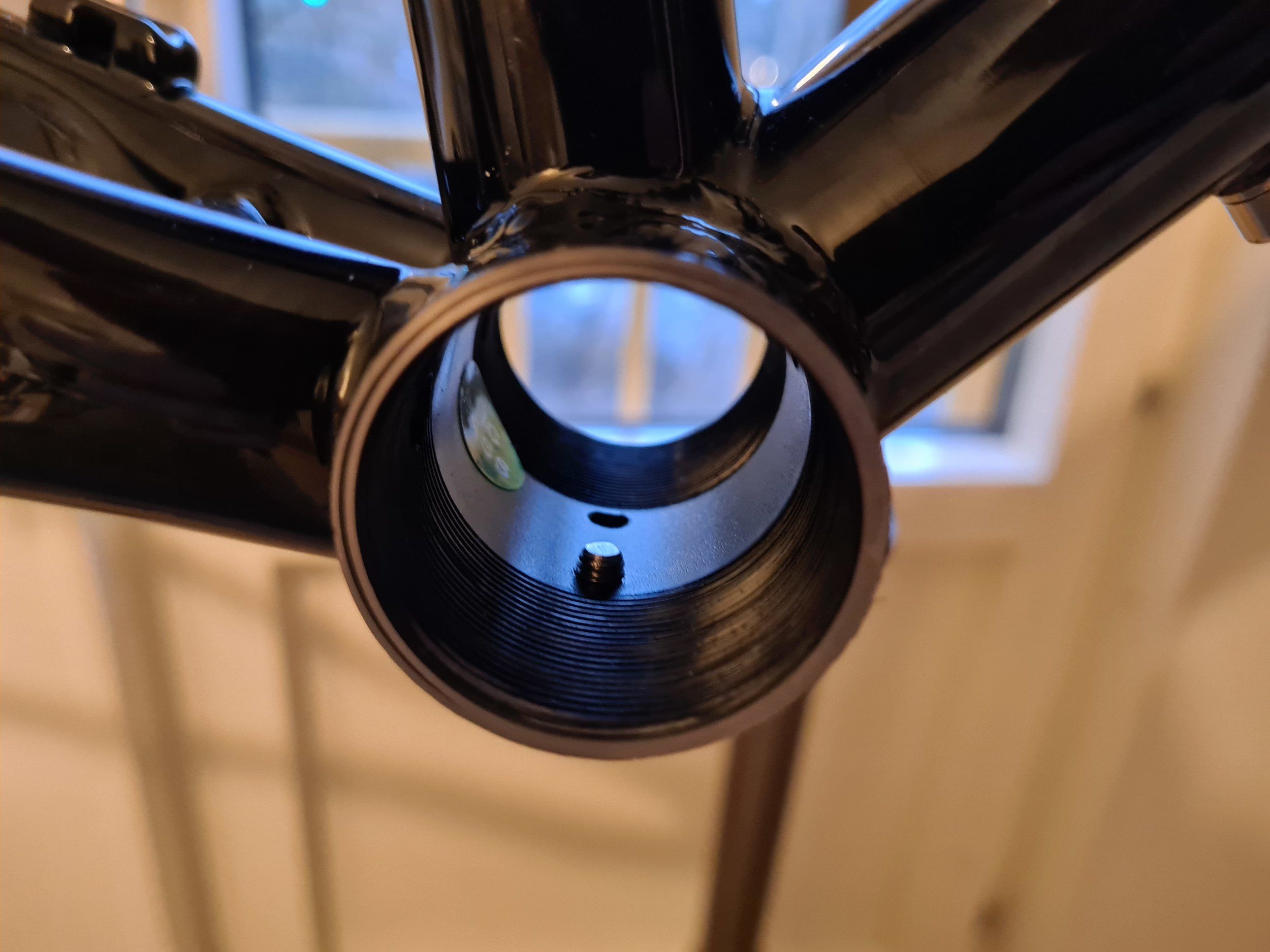

Börjar med vevlagret. Skruven för kabelguiden var riktigt lång, fick skruva ut den ganska långt för att få in vevlagret.
Första gången jag installerat ett vevlager utan låsring, det känns fel på något sett men verkar ju sitta ändå.
Det blev ett klassiskt VO Grand Cru singelvev (110 BCD) med lättviktiga VO Touring-pedaler.

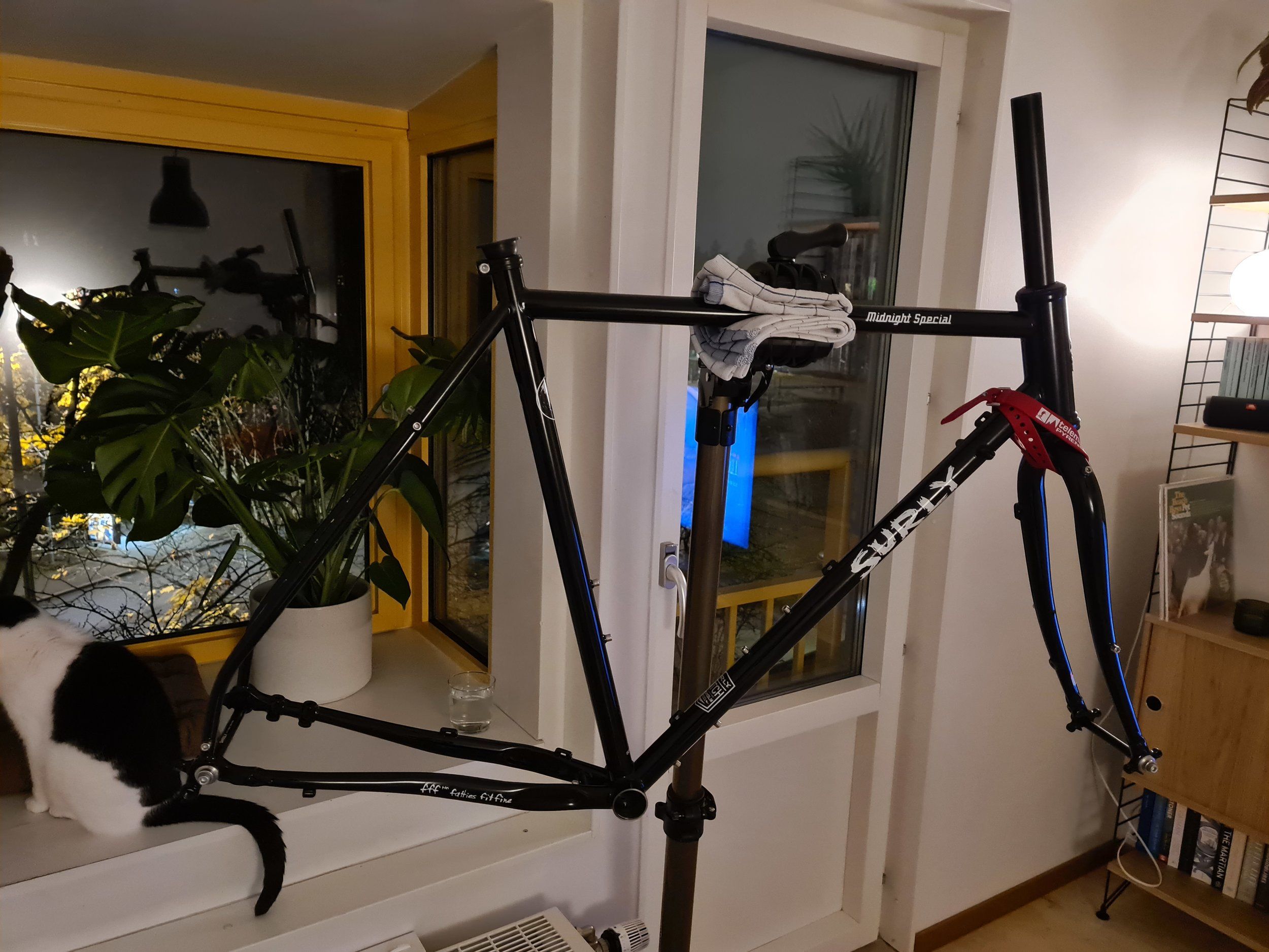

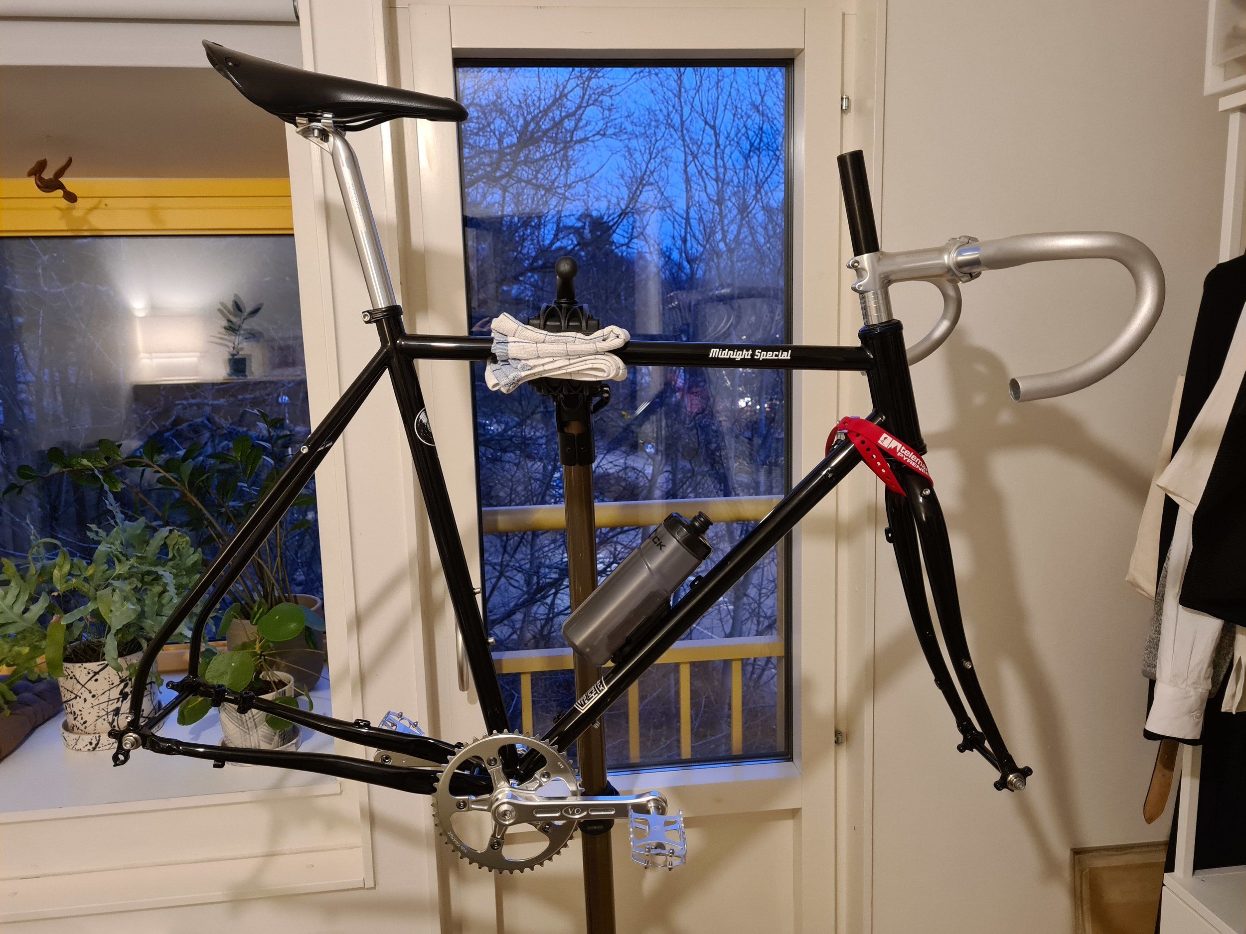

Så här ser det ut i dagsläget:
Inväntar leverans av kedjering och bromsar från Garbaruk och Yokozuna. Bråkar också mentalt med tankar kring hjulbygget. Det är ju planerat både pendling och långa turer med denna, så jag vill kunna säkra hjulen. Bästa metoden än så länge verkar vara att konvertera till QR och köra Pitlock - Surlys bolt-on thru-axles är det ingen som orkat designa låsande axlar till. Andra alternativ är att köra dubbla U-lås, med nackdelen att det väger bly, eller att köra hexlock-insatser och hoppas att tjuven inte vet hur man gör utan verktyg.
