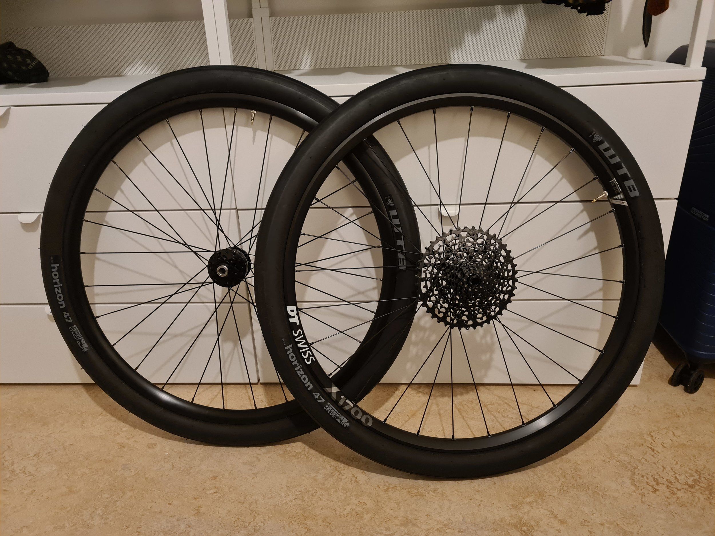

Nu är ett framhjul beställt. DT Swiss R500db med Sapim CX Ray på en SON 28 dynamo hub, alltså 22x584 och ca 1050 g. Det är väl ungefär samma kostnad som att bygga själv då han hade riktigt billiga dynamon. Får bli hemmasnickrat en annan gång, kanske till 622-hjulen om de behövs.
Kollar nu på bakhjulet innan jag drar iväg en beställning. Behöver XD/XDR-body, 6-hålskompabilitet, och ca 22x584. Finns i lager ett superbudget Mavic och tre DT Swiss bakhjul som känns bättre:
- Mavic Crossmax, 1008 g med oklar hub för 137 EUR.
- X 1900 Spline, 939 g med oklar hub för 178 EUR
- X 1700 Spline, 895 g med 350-hub för 273 EUR.
- XR 1501 Spline, 795 g på 240-hub för 357 EUR (nedsatt från 450)
Mavic'en har 6-bult, medan DT Swiss kör adaptrar från centerlock. Kollar man pris mot vikt så är X 1700 bäst trade-off, men ska man sikta högre för att få 240-hubben på rabatt? XR 1501 har dessutom asymmetrisk fälg, vilket tydligen ska vara bättre och skulle lägga cykelns totalvikt på under 10 kg om jag räknar rätt.
Det beror väl på budgeten, Har du extra 800kr att lägga på bakhjulet så är det ju bättre. Om jag förstod det rätt så är det först XM1700/XR1700 osv osv som kom i år som har fått samma fälg som den man köper löst, medan x1700 som är fjolårsmodellen ska ha en lite enklare skarvad fälg.
Men skulle oavsett säga att det är värt att gå upp till minst 350 nav så att det blir star-ratchet systemet.

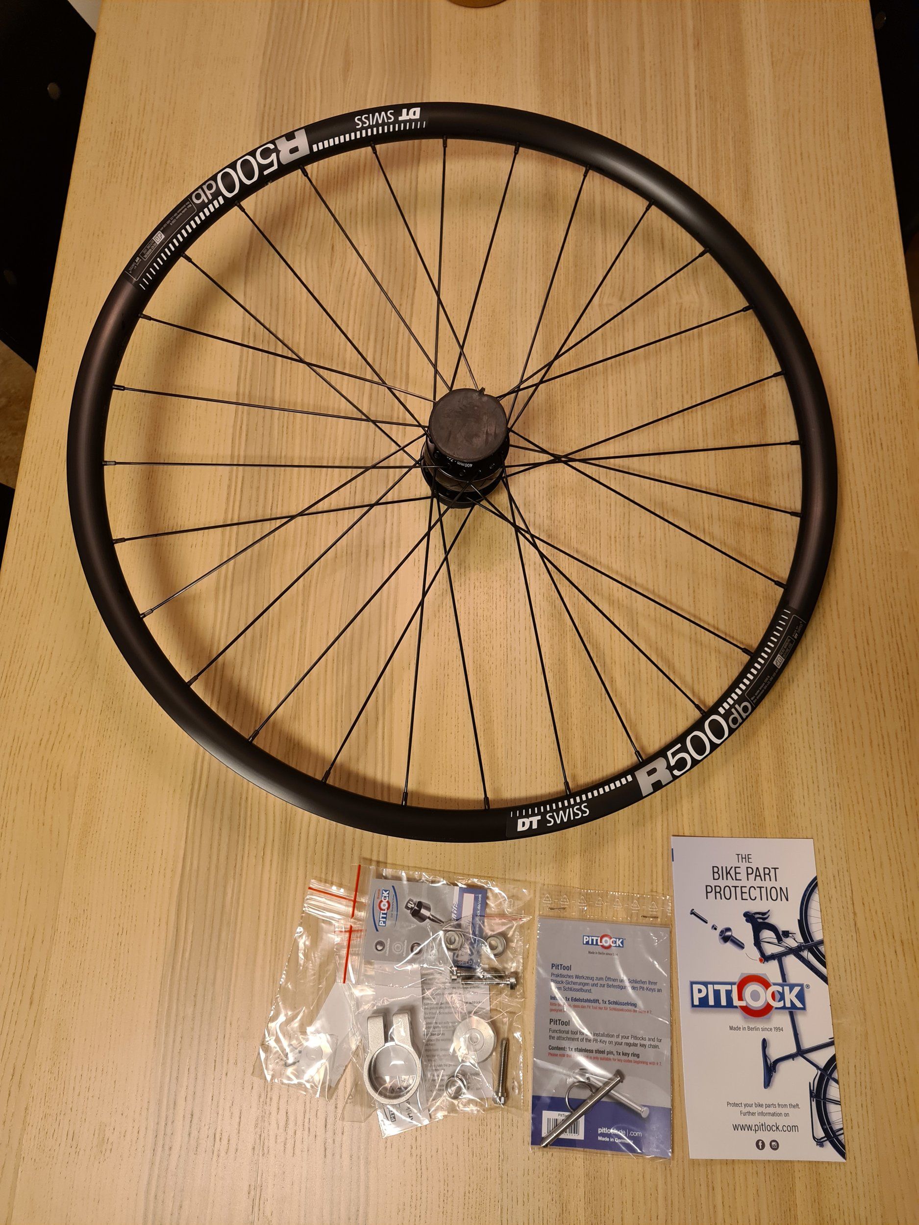

Fick hem två paket idag. Framhjulet och lite stöldskydd.
Framhjulet har SON 28-hub med 6-bultsfäste, DT Swiss R500 fälg och Sapim CX Ray ekrar. Verkar välbyggt, men för 381 GBP plus frakt kanske inte det absolut billigaste. Verkar vara lätt att pilla bort dekalerna, vilket uppskattas. Återstår om det är lika lätt på bakhjulet...
Pitlock-grejerna är en samling diverse: låsande sadelklämma samt låsbultar för sadeln, låsning för headsetet och så lite reservgrejer. Kanske inte är 100% säkert men känns bättre i huvudet om man nu vågar lämna cykeln ute under arbetstid.
Måste säga att deras sadelstolpsklämma ser ut som absolut skit, så den byter jag mot Surly-klämman plus en limmad ståldank så fort jag ställt in höjden rätt.

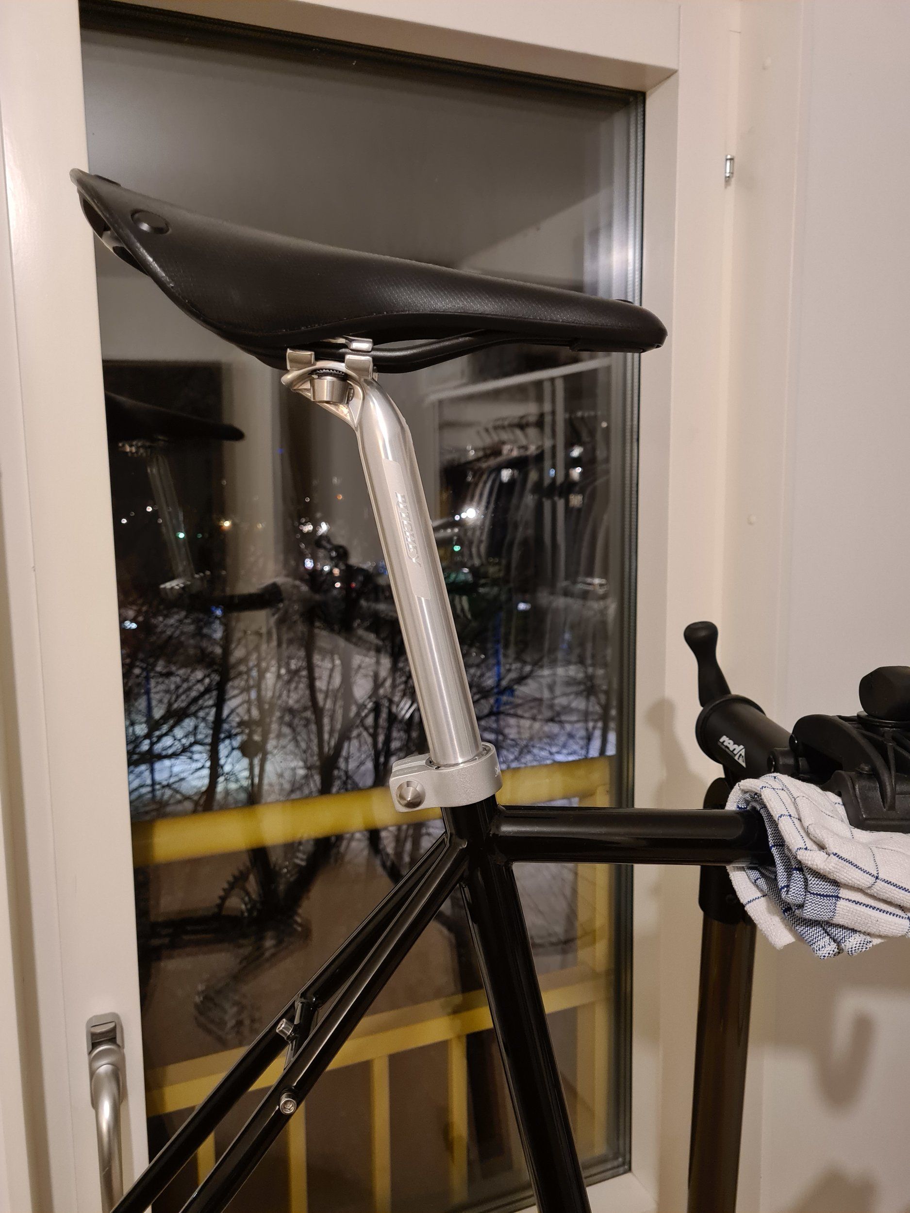

[Byggtråd] Surly Midnight Special - allt i allo

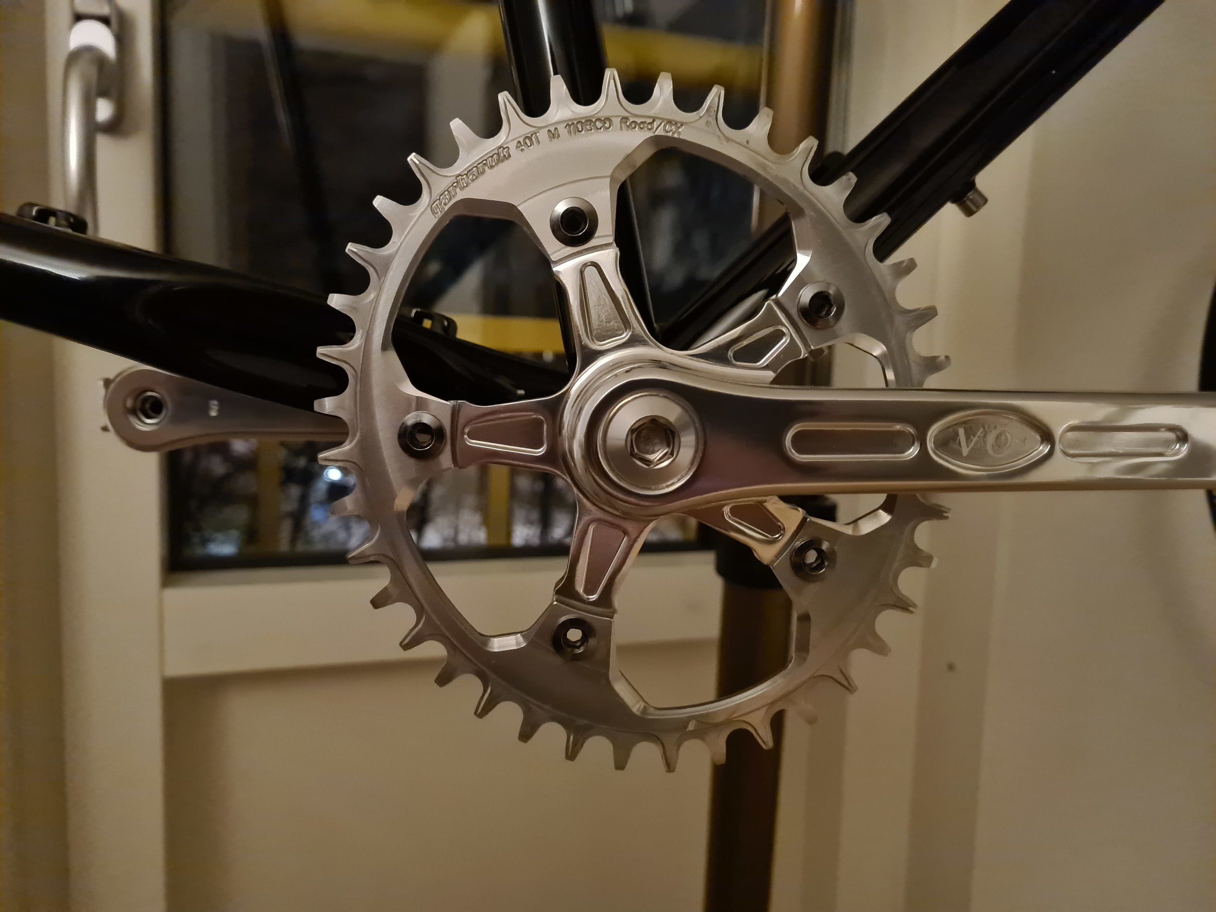

Den som är uppmärksam såg kanske Garbaru-klingan som kom förra veckan. Har Biopace på gamla rejsern och det har funkat bra, men... Den här ser oval ut på fel sätt. Ja, det ska vara mer rätt än Biopace, så jag får känna på den innan jag dömer. Spontant känns finishen lite trist, skarpa kanter överallt och graveringen är ingen vidare. Spåren efter CNC-maskinen är också väldigt tydliga, men folk kanske går igång på sånt.

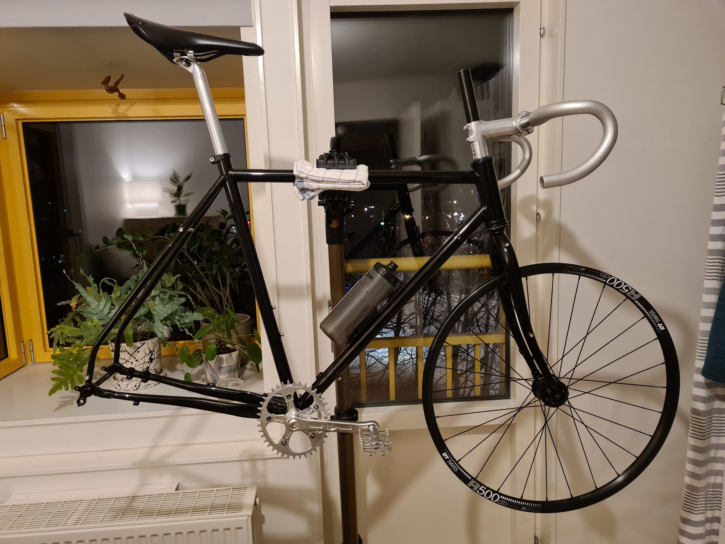

Ja, var ska man börja?

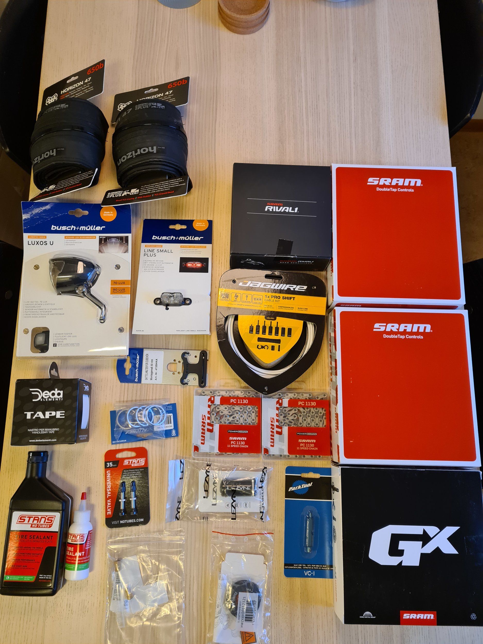

Jag fick hem mer grejer. Nu har jag nästan allt som behövs.

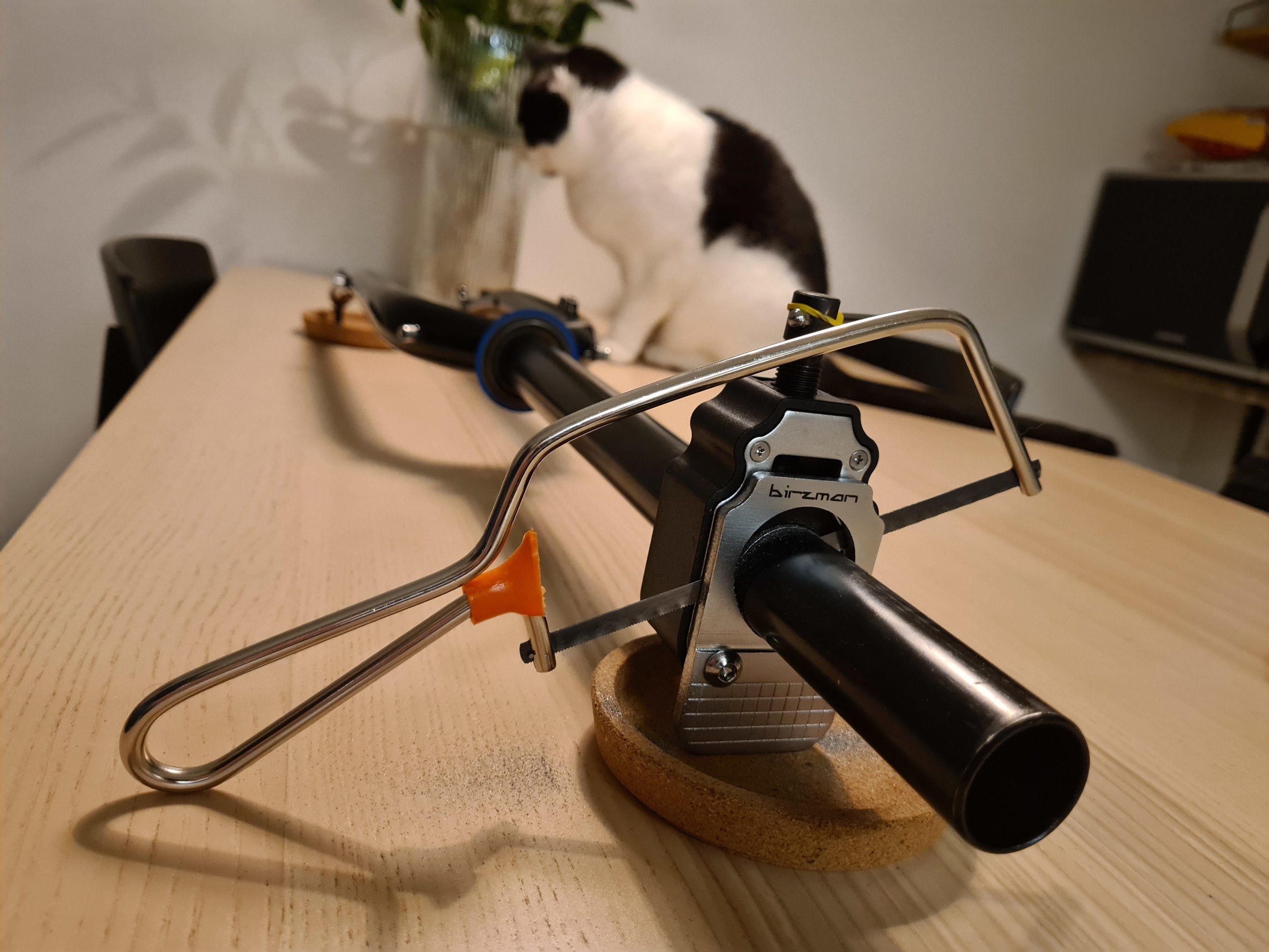

Började med att kapa gaffelröret. Riktigt nöjd med den lilla sågguiden, snittet hade säkert blivit perfekt om jag hade haft en lämpligare såg till hands. Bonuskatt på köpet.

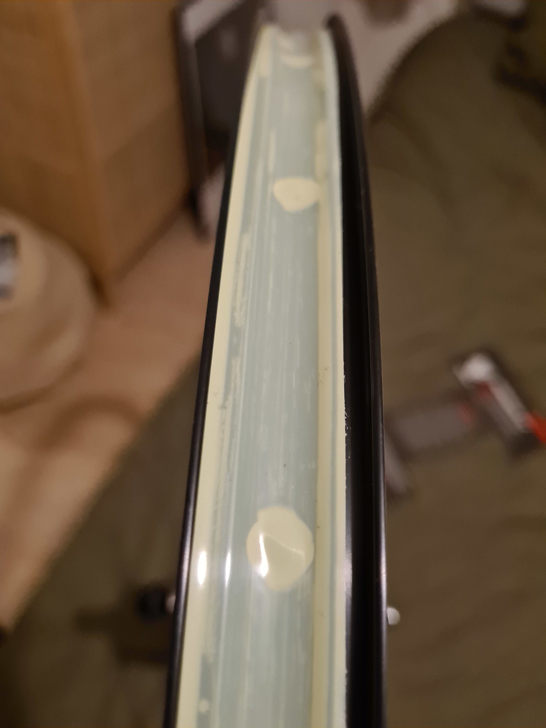

Sen var det dags att montera däcken och testa det här med tubeless... Både bak och fram kom färdigtejpade, bakhjulet från fabrik och framhjulet av byggaren. Kvaliteten på tejpningen fram känns lite tveksam, tejpen når inte alltid ut till kanten...
Men men, det gick ändå hur lätt som helst att få tryck i däcken. Pumpade upp dem till 4 bar utan problem, hällde i Stan's tubeless sealant och lät det stå över natten. Märkte att jag behövde bearbeta runt gegget mer då de helt tappade luft över natten. Så jag gav dem en god skakning och rullade runt dem på golvet innan jag pumpade upp igen, och denna gång verkar de hålla tätare. Vi får se, det var inget pysande varken då eller nu.
Lyckades dra av dekalerna fram, men bak verkar sitta kemiskt. Läste om några lösningsmedel som eventuellt funkar, någon som har erfarenhet?

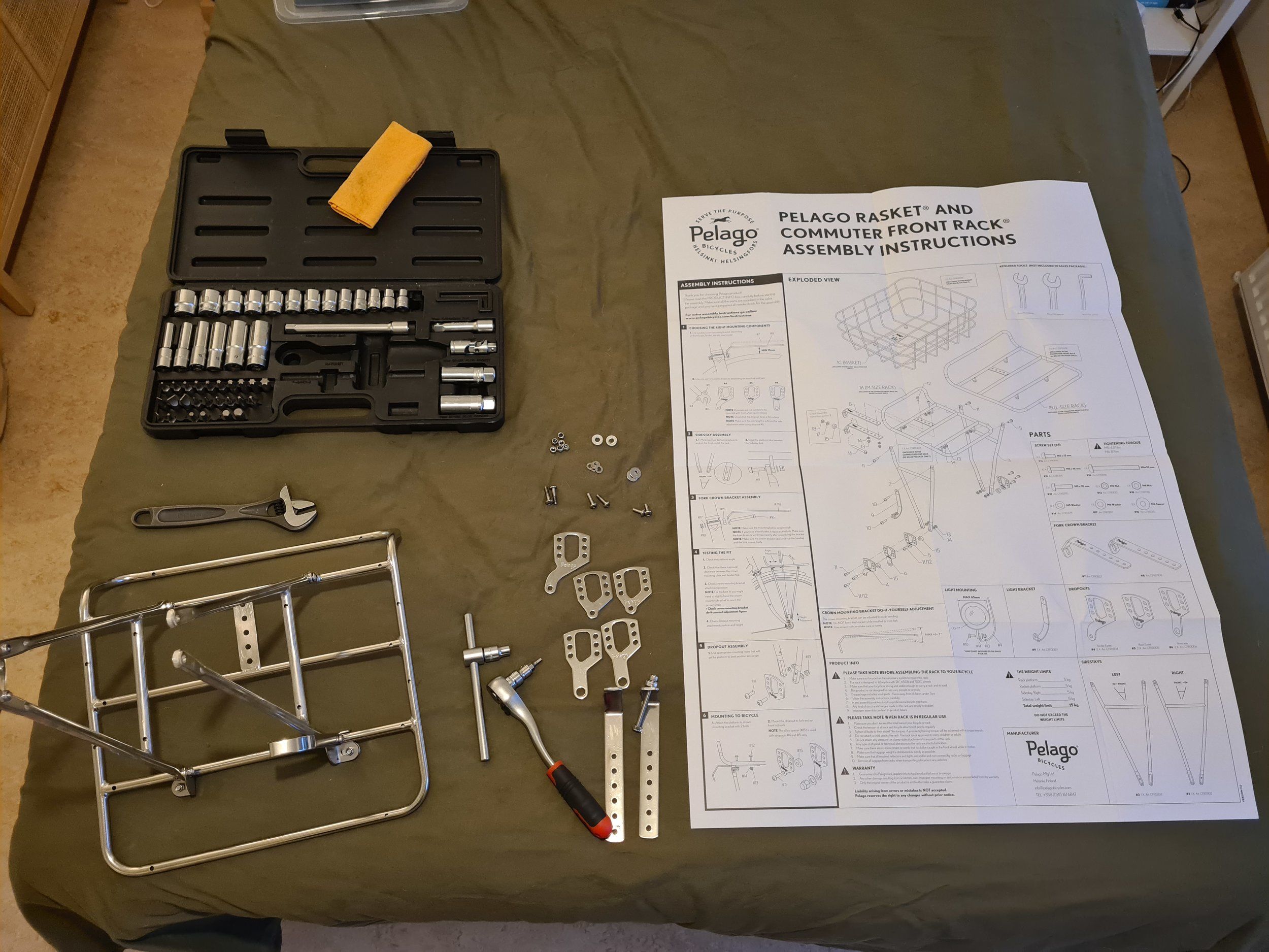

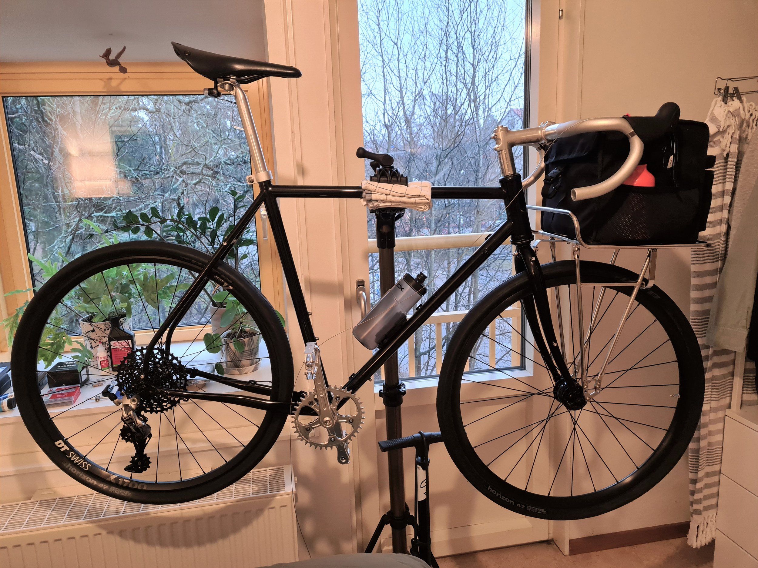

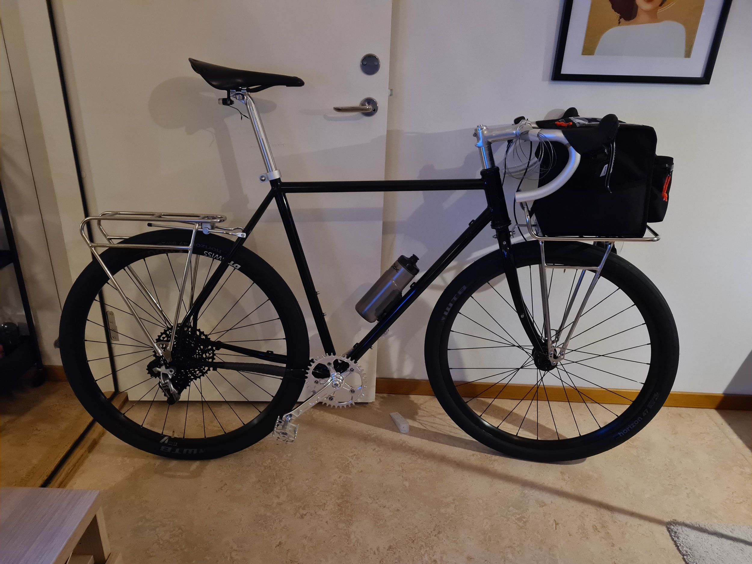

Pakethållaren var näst på tur, det är lite av en mardröm att få ihop den.
Men det kommer ju bli fint i slutändan! Här med den tilltänkta rando-väskan från Restrap.

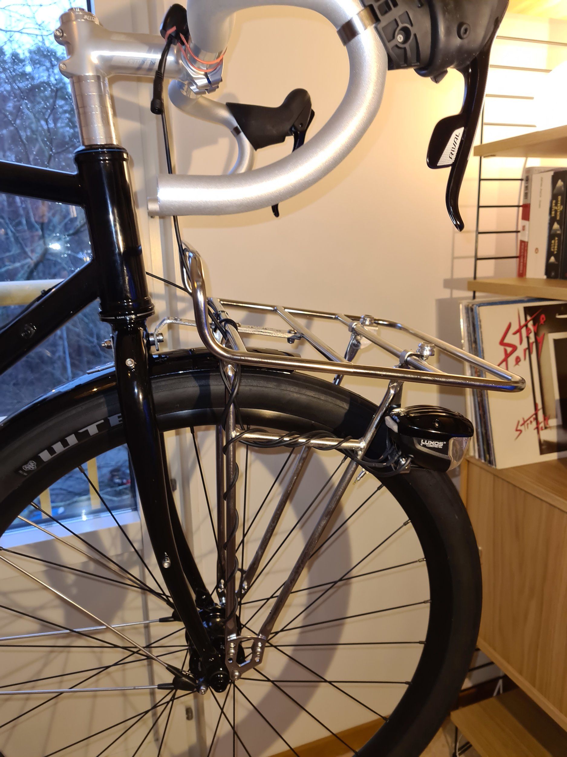

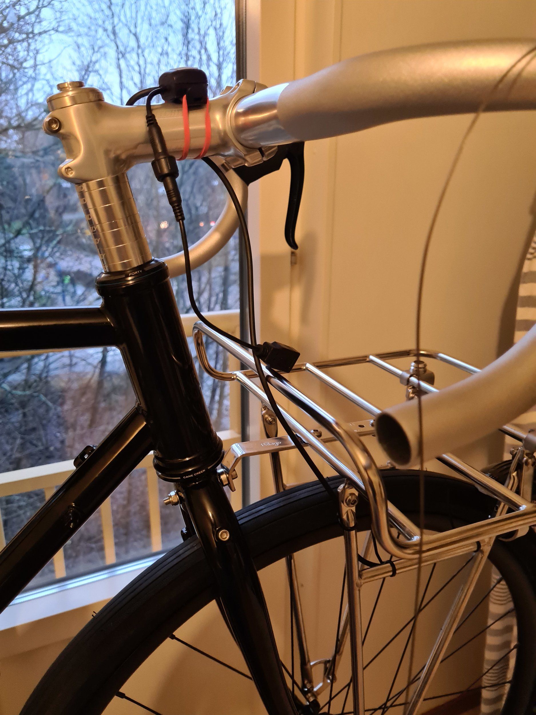

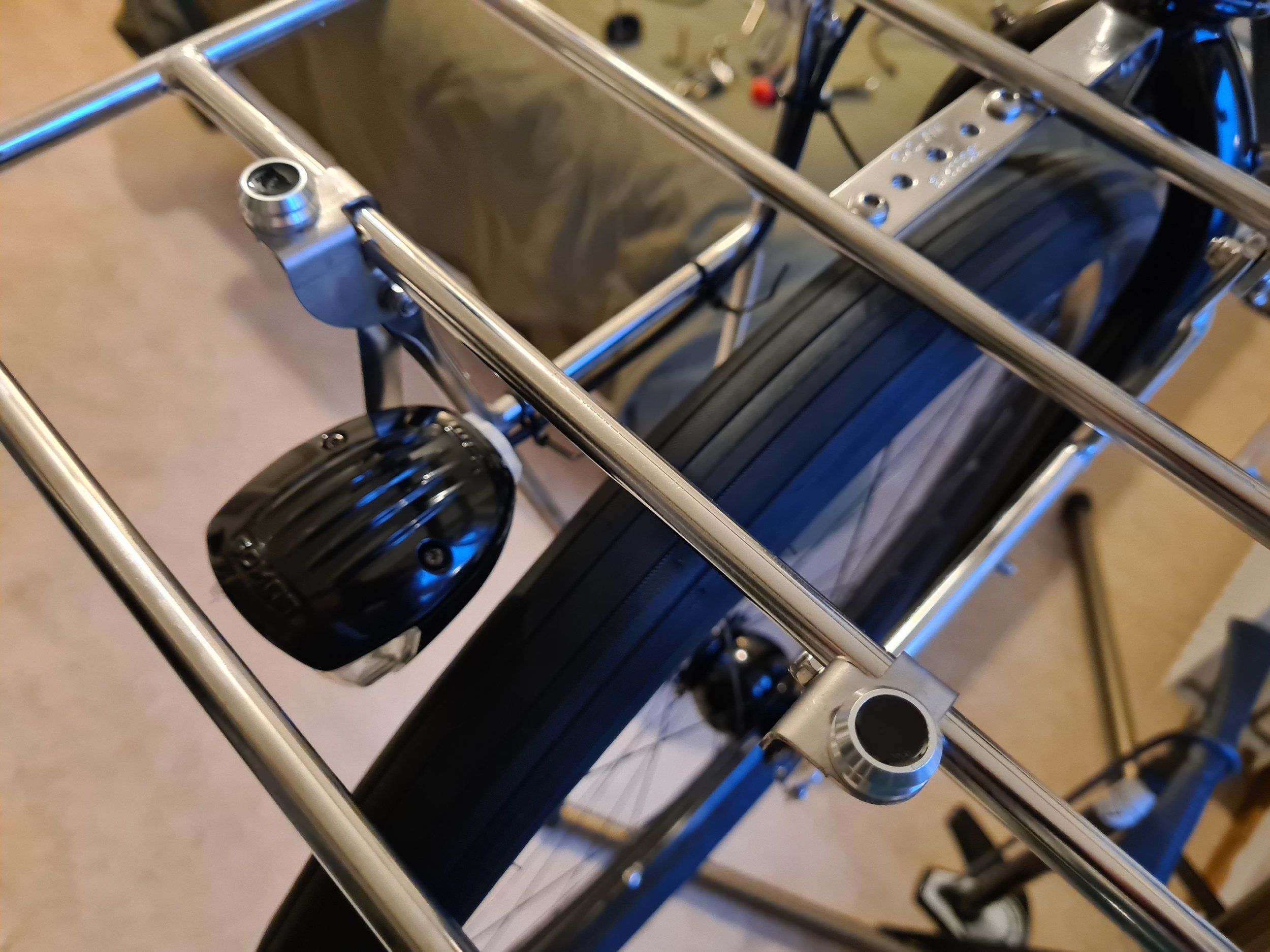

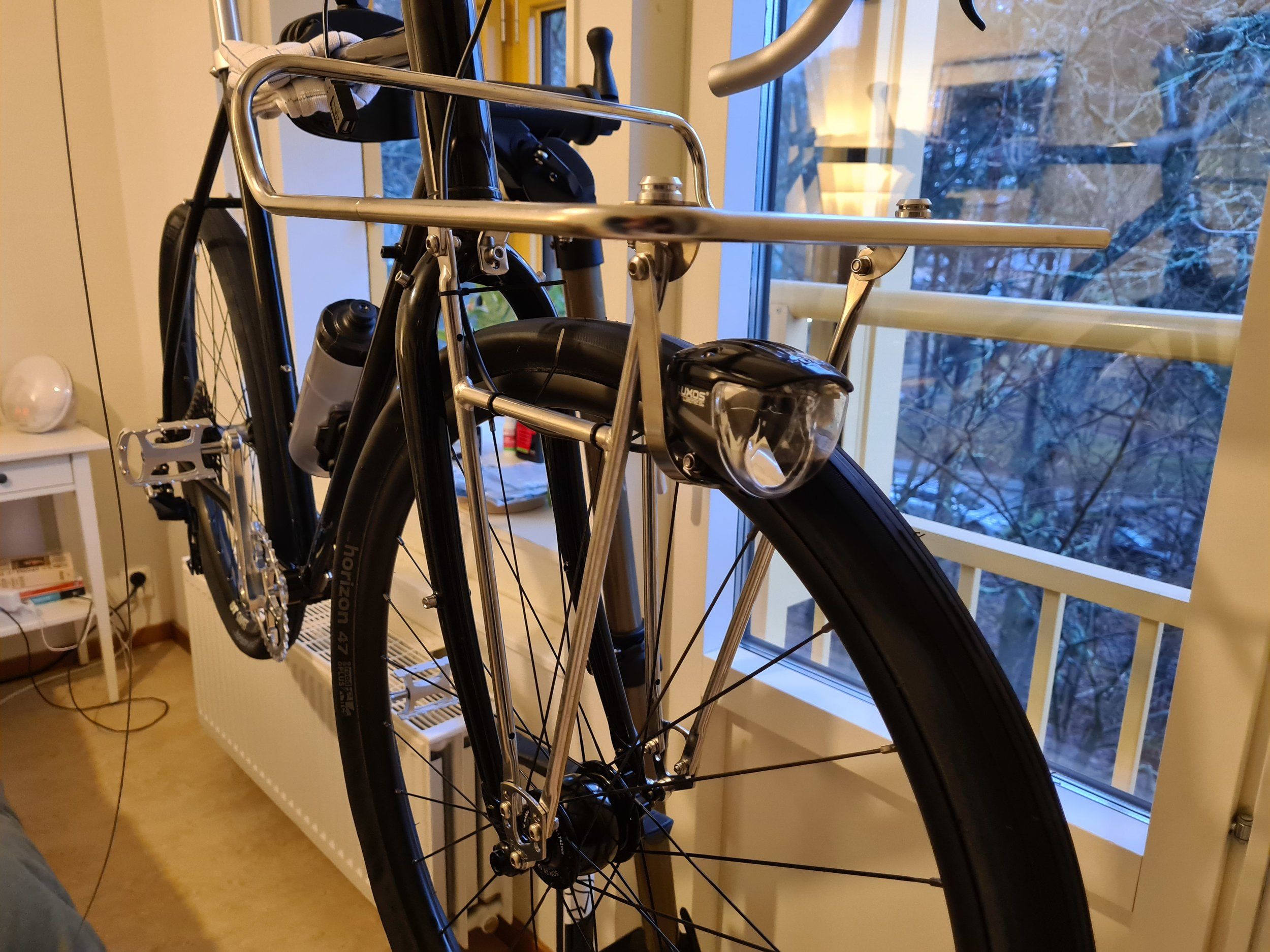

När pakethållaren kommit på plats var det dags att montera lampor.
Tveksam om den här positionen fungerar, beror lite på om den hamnar i vägen för stänkskärmen. Alternativet är att flytta den till vänster sida så att den sitter utanför stagen, dock blir den mer utsatt för stötar och sånt då.

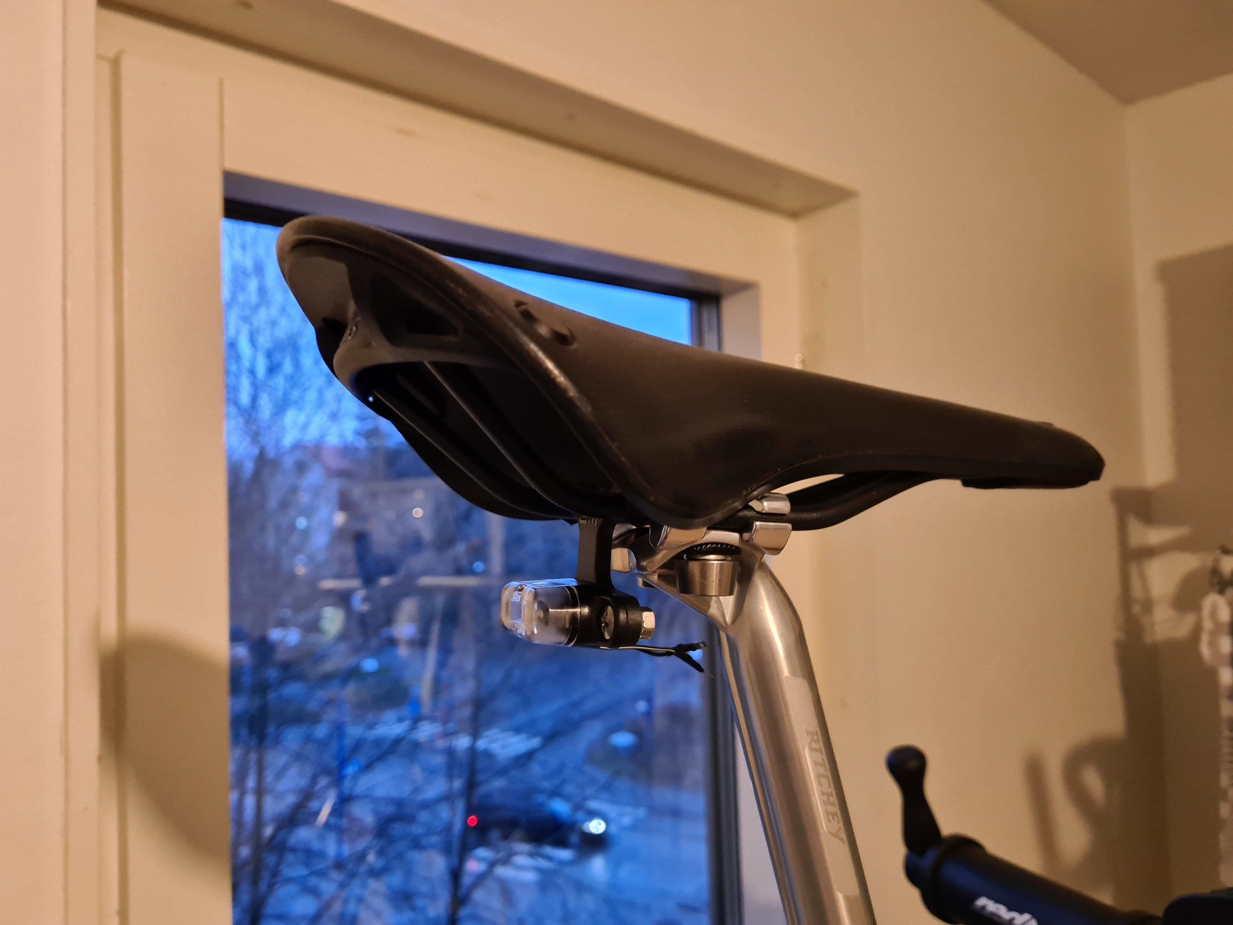

Baklampan är sadelmonterad och verkar sitta väl, får se hur jag löser kabeldragningen upp för sadelstolpen när det blir dags.
Monteringen av fjärrkontrollen till lamporna och USB-kabeln får jag fundera på, det ser ganska stökigt ut så här och jag vill helst ha mobilhållaren i den här positionen.
Väntar på bromsar, kablage för lamporna och stänkskärmar. Kabelhållare till ramen bör också komma innan jag drar växelvajern.
Kan jag bli klar till nästa helg så siktar jag på att göra 160 km kring Stockholm för att värma upp cykeln på riktigt. :)

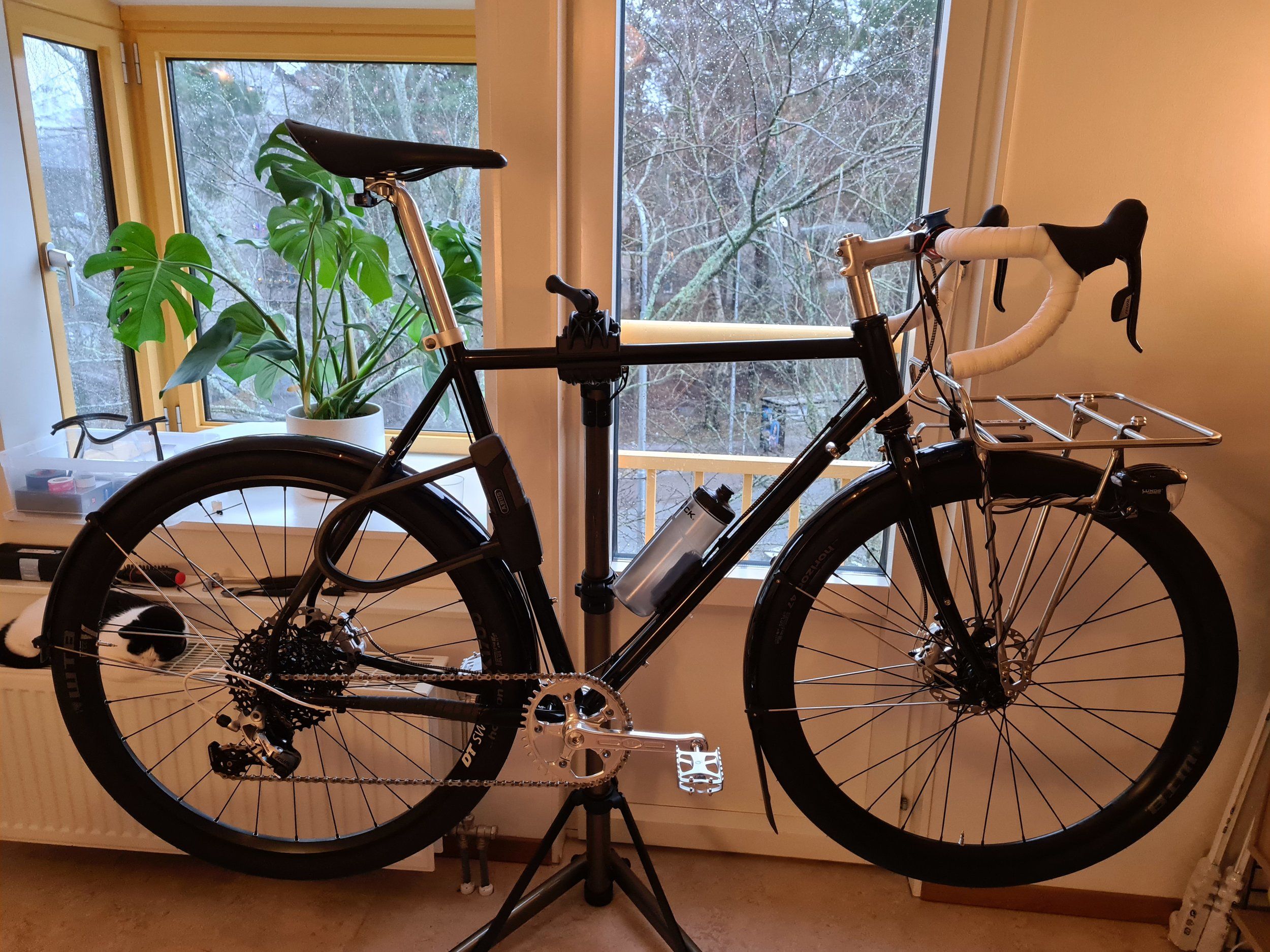

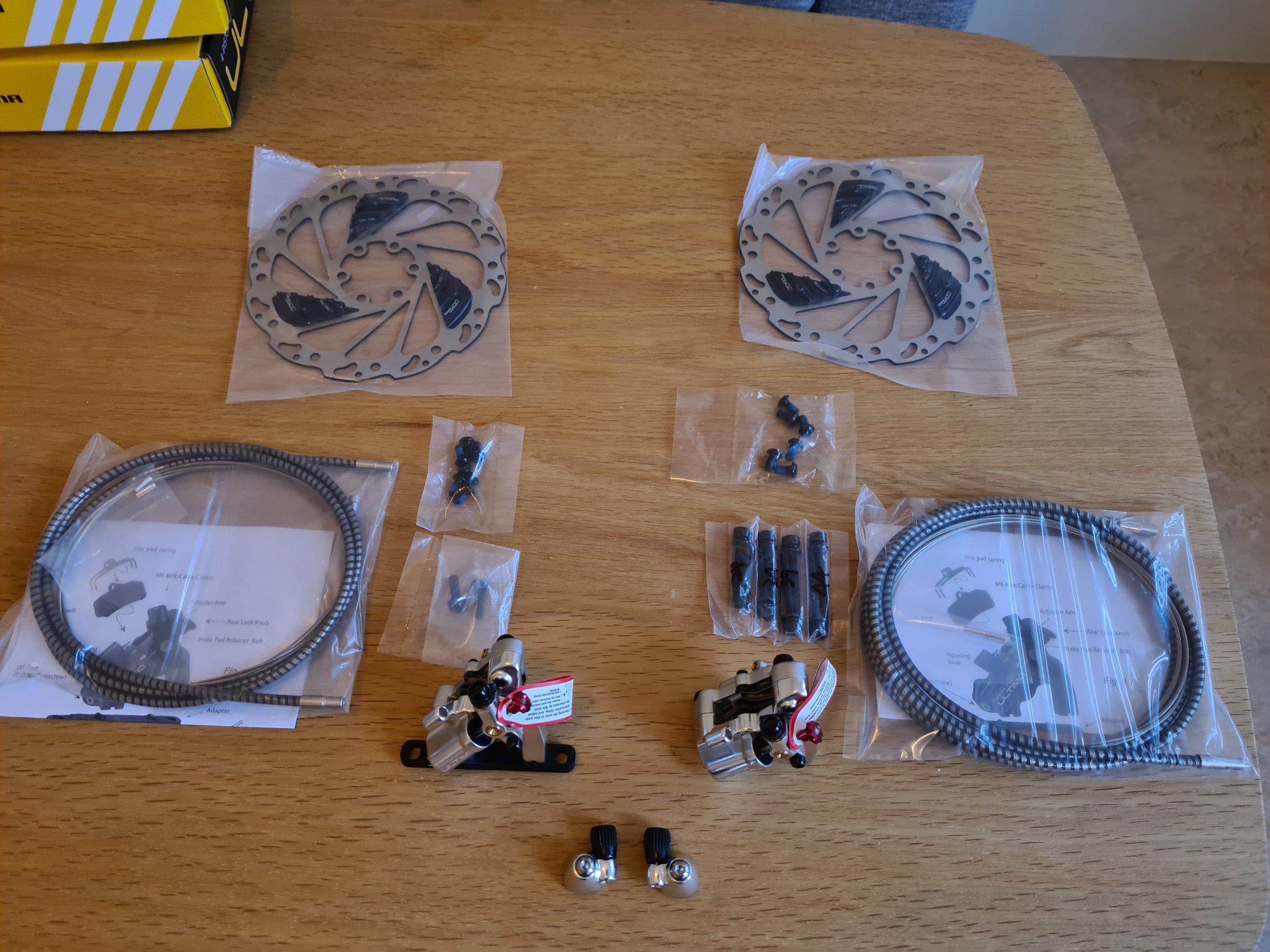

Bromsarna dröjer som in åt h... Jag la ordern hos Yokozuna 28 november, sen tog Soma Fabrications över ordern och beräknade fraktkostnad 1 december. Dröjde dock till 8 december tills de skickade ordern, och först idag, 18 december, har USPS faktiskt flyttat paketet till deras distributionscenter i Kalifornien.
Under tiden har jag beställt smådelar till bromsarna - i Yokozuna-ordern kommer bromsok, kabel, höljen, 160mm skivor, samt gaffeladaptern. Fick inget bra svar på om någon särskild adapter behövs bak, och jag hittar typ ingen info någonstans, så beställde en Shimano 160mm rear adapter samt 42mm bultar och hoppas att det funkar tillsammans.
Ordern från Tyskland med stänkskydd och dynamokablage tar också lite tid på sig också, men bör komma in på måndag så att jag kan dra sladdar, testa elsystemet och montera stänkar.

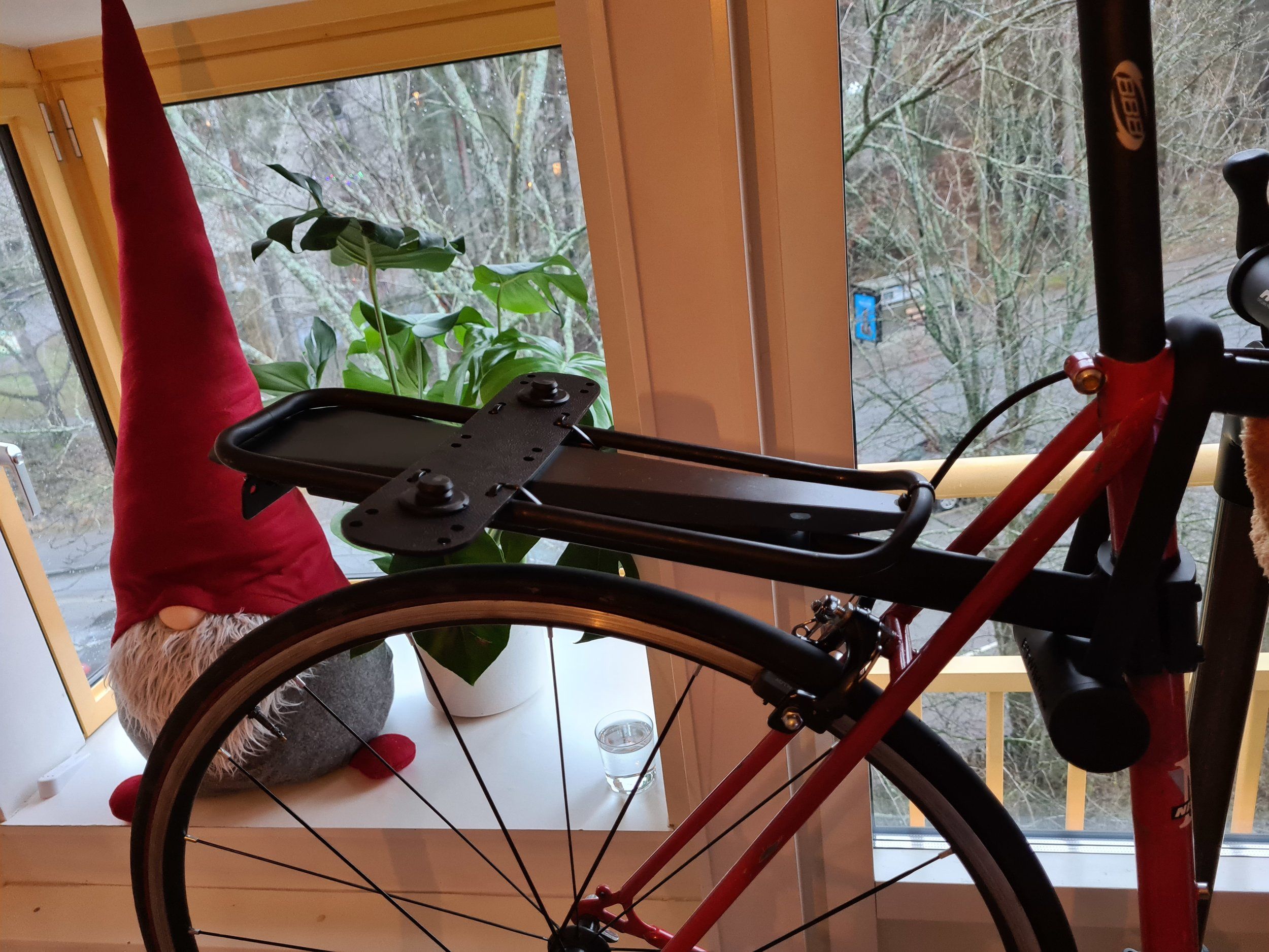

I brist på annat att göra så satte jag på bakre pakethållaren, tycker att det ser riktigt prydligt ut. Behöver bara trimma stagen lite. Den kommer nog bara sitta på när jag är ute och tältar och behöver panniers, den väger ju ändå nästan ett kilo.

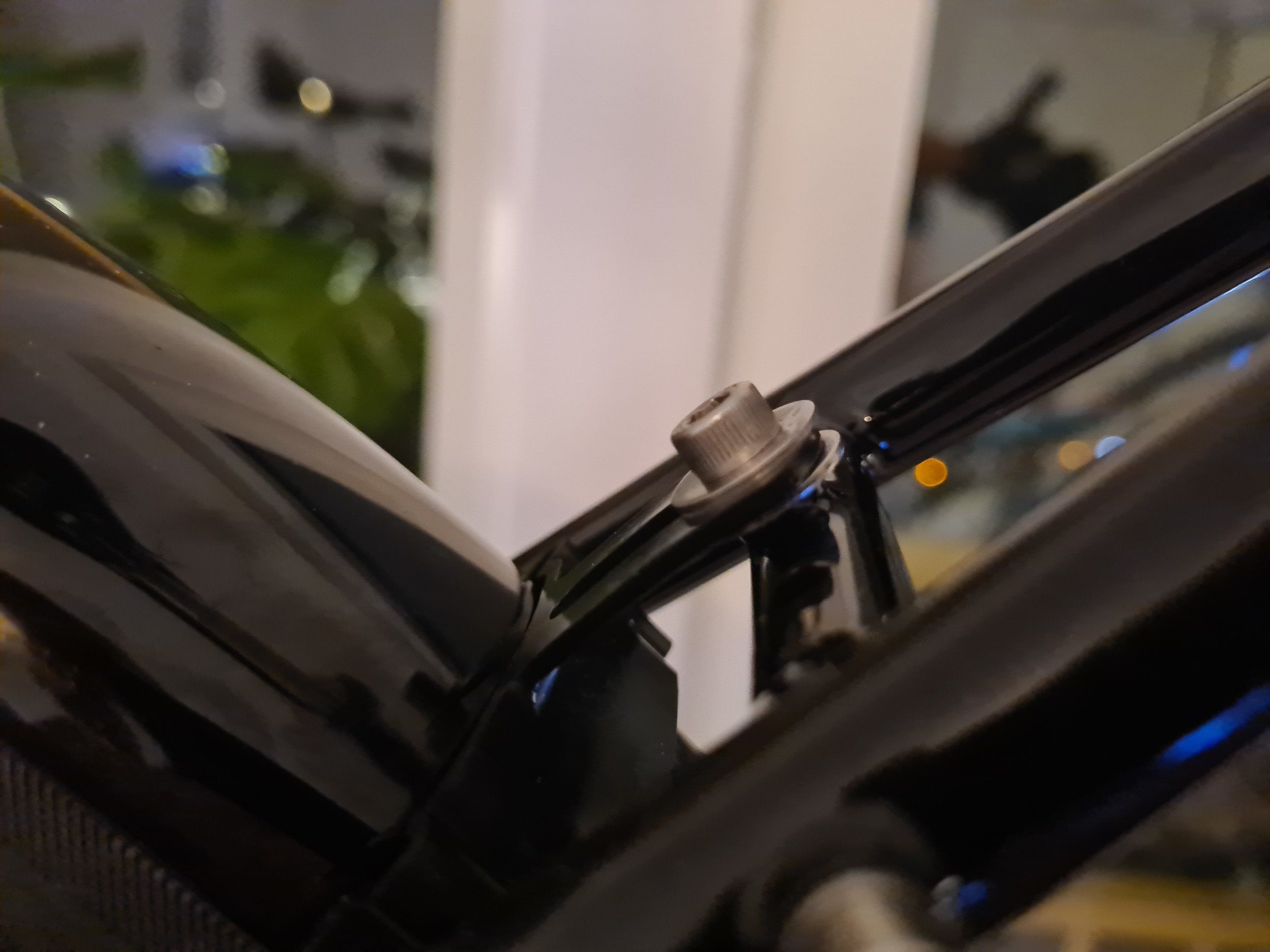

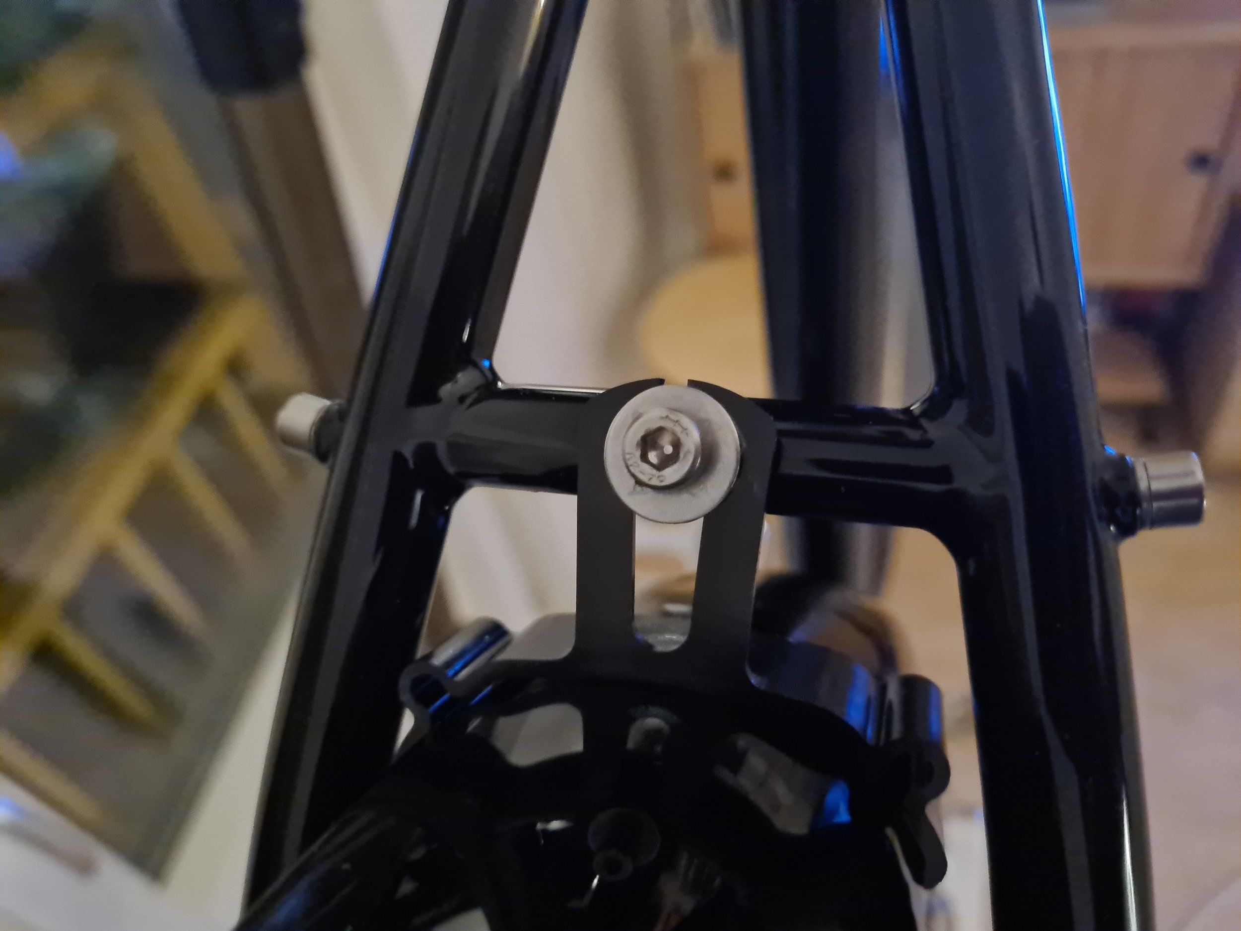

Märkte nu på bilden att bakstänken var lite platt och såg att jag inte hade skruvat fast fästet till sadelstaget ordentligt. Drog mindre än normalt vridmoment för såna skruvar, och då sa det Pop! när jag knäckte fästet på mitten.
Det ger ju inte direkt kvalitetskänslor... Jag funderade redan igår på varför en av de viktigaste monteringsdetaljerna var i plast. En extra bricka på baksidan bör hålla det på plats ett tag, men fästet är böjt pga vinklarna, så det är väl bara en tidsfråga innan det knäcks av en stressfraktur. En bit i metall hade varit så mycket bättre.

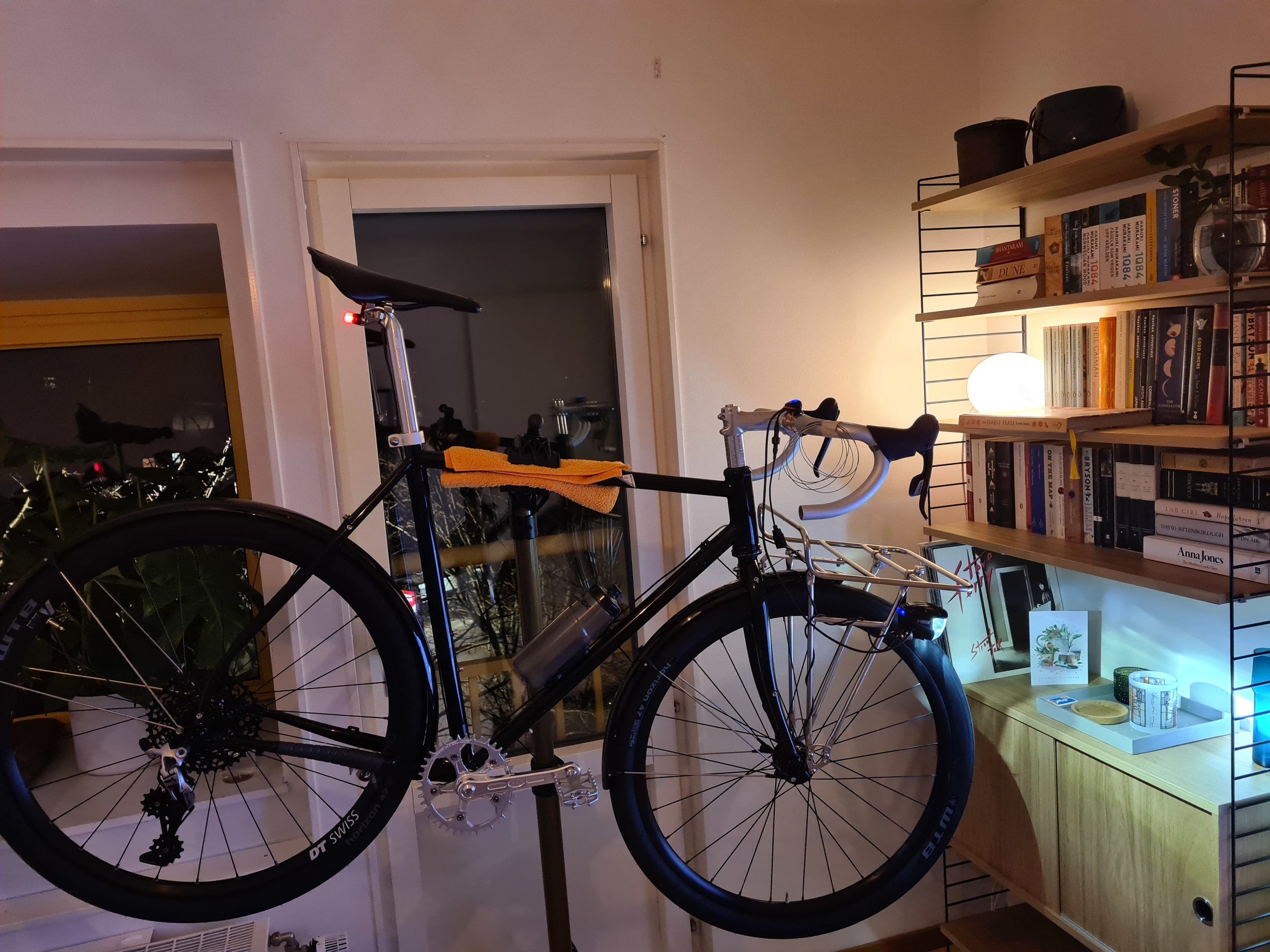

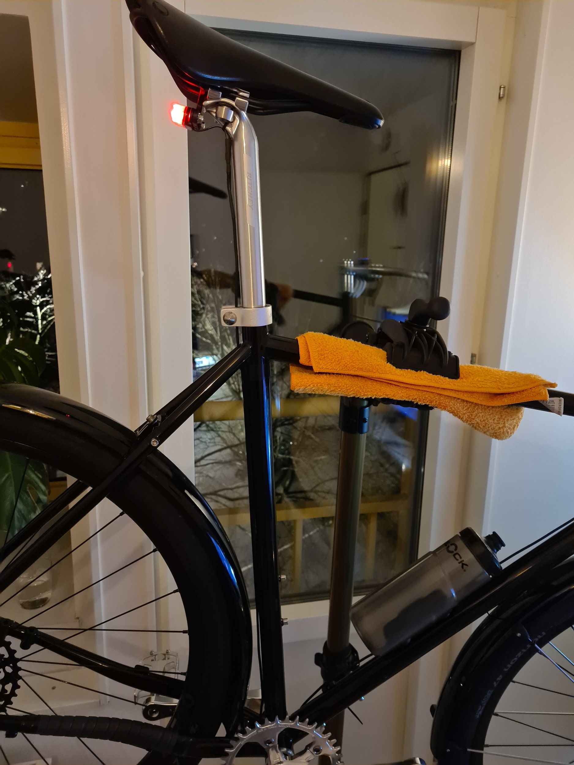

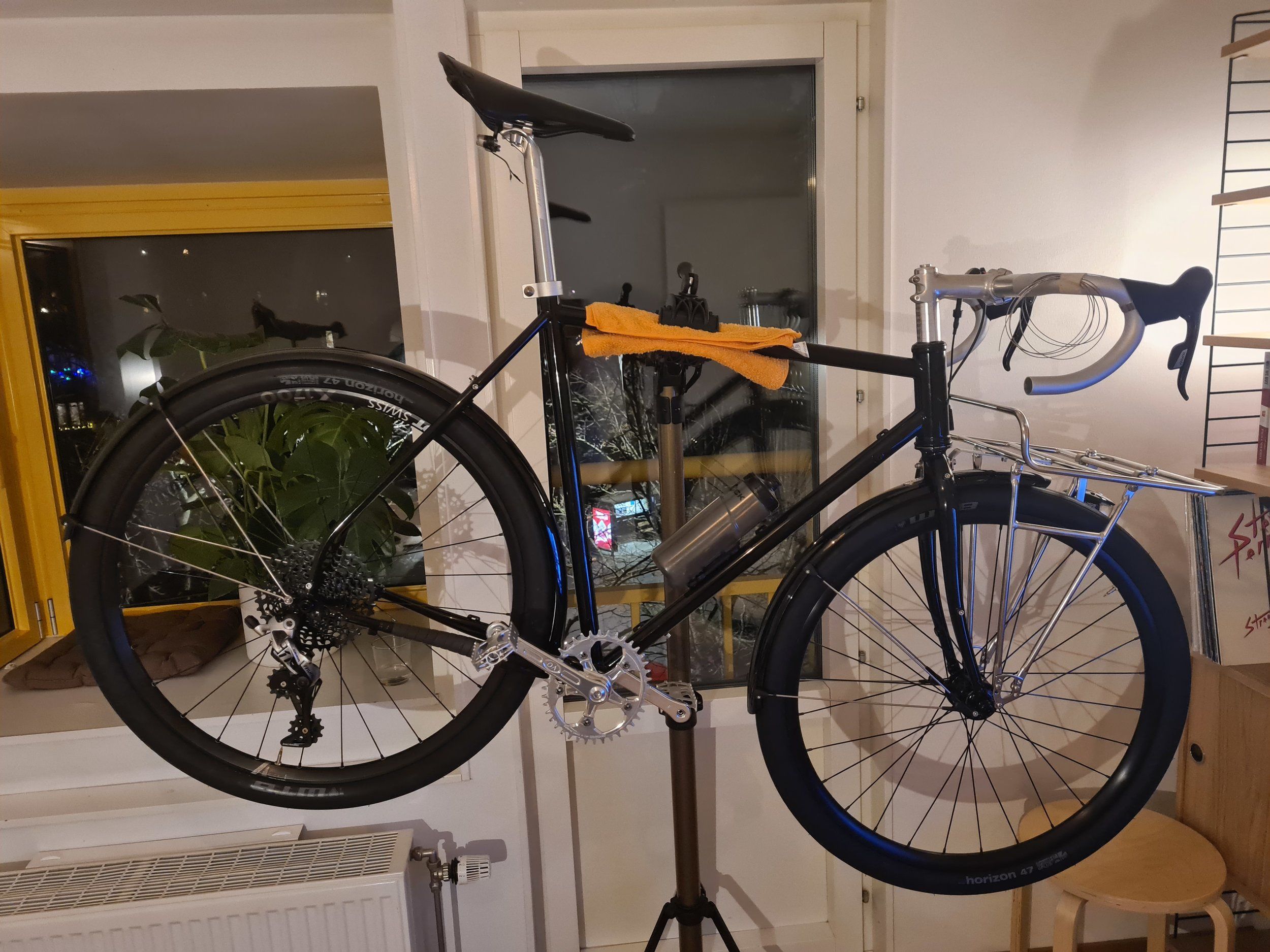

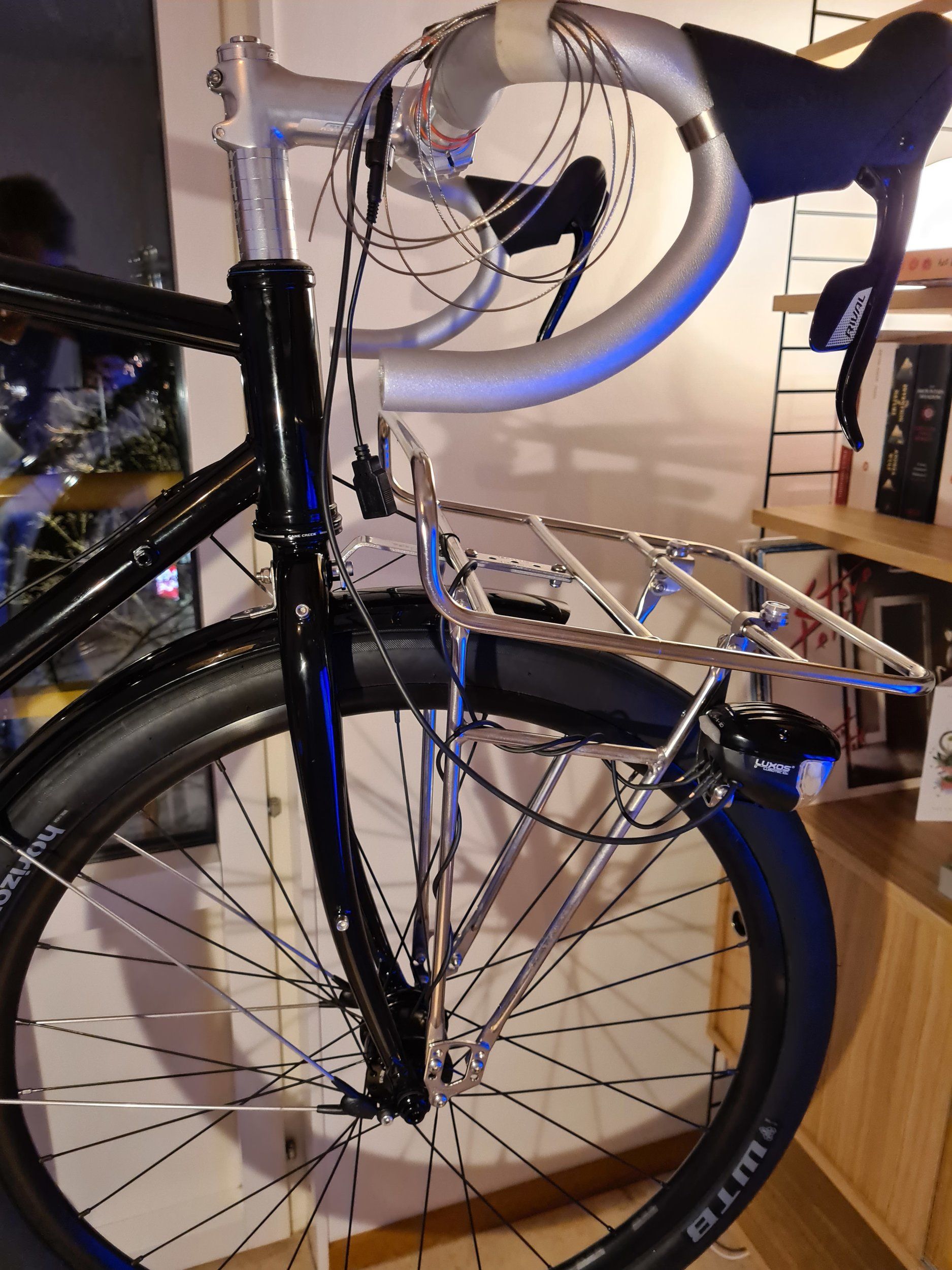

Räddade en oproduktiv arbetsdag genom att dra dynamokablar. Lärde mig en del om coaxial-kablar och flatstiftshylsor. Allt funkade på första försöket!
Kabeldragningen fram är ju inte en fröjd för ögat, men det är väl så det måste bli.
Bak fick jag till det riktigt bra, tycker jag. Maskerade kabeln ner för sadelröret med eltejp, man ser egentligen bara kabeln ner mot vevpartiet där jag inte orkade dra eltejpen idag. Sen går den tillsammans med den ännu ej anlända bromslinan från vevpartiet.
Nu finns det nästan inget kvar att göra innan bromsarna kommer, förutom att bestämma mig för vad jag ska använda för smörj på kedjan. Har ett kilo paraffin sen ett år tillbaka, men orkar jag verkligen fixa med sånt? För ett år sen renoverade jag landsvägscykeln och då rödsprit-badade jag kedjan inför ett paraffin-bad, men i sista minuten blev jag lat och har kört på TF2-spray sedan dess. Drivlinan är faktiskt lätt att hålla ren och rosten har hållit sig borta, men man skäms ju lite också eftersom den är teflon-baserad.
n3wton
Varför måste kabeldragningen vara sådär? Buntbanda fast allt utmed pakethållaren osv är väl bättre än att linda in hela cykeln i lösa kablar? Ofta kan det vara bättre att "ta den långa vägen" för att få en stabil och bra kabeldragning än att ta kortaste vägen. Ett litet kabelskav någonstans eller att kabeln hakar i kan innebära slut på ljus på något krångligt ställe..
Fint bygge i övrigt! Kul med egna idéer och pill!😊

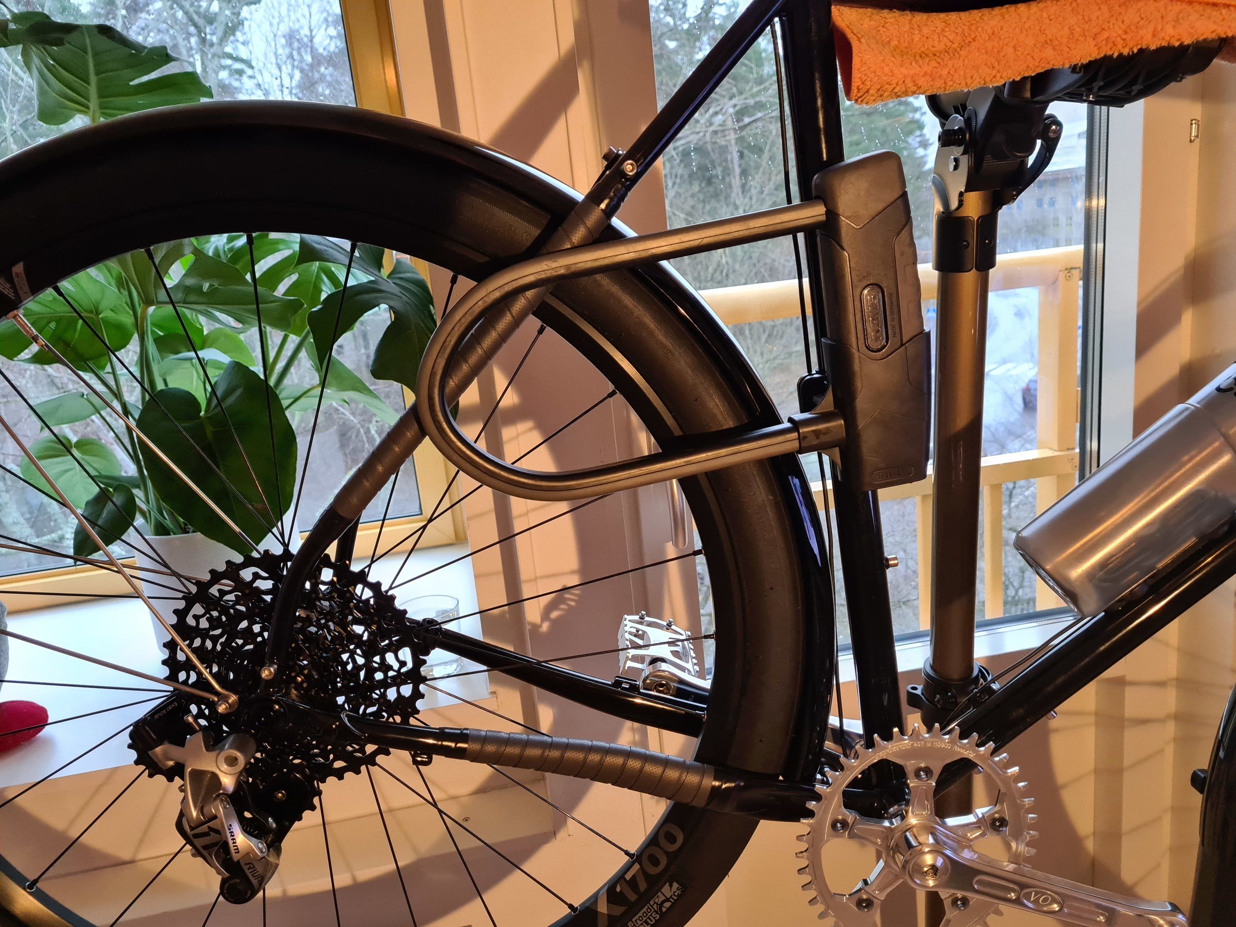

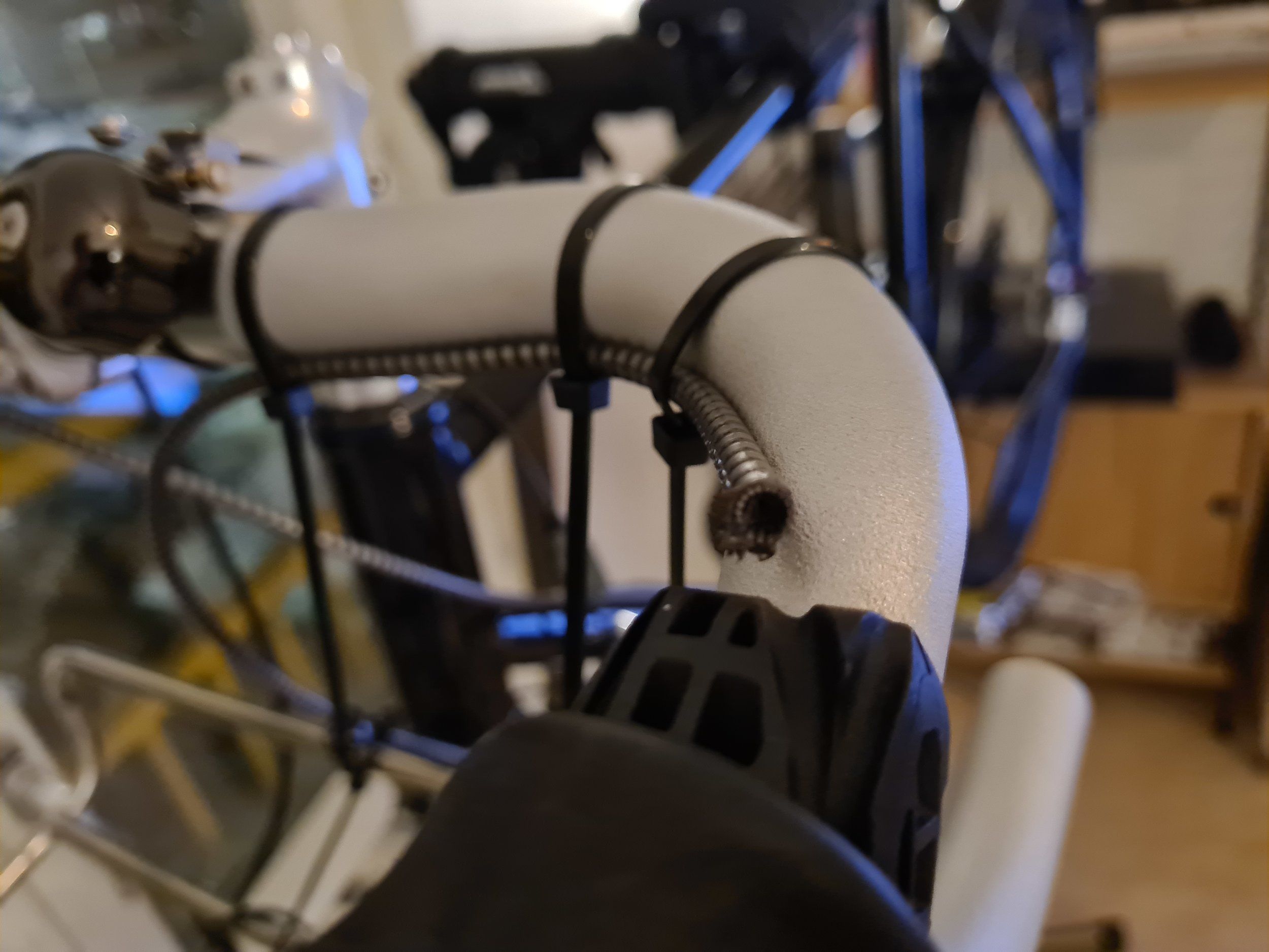

Jag blev också irriterad på kabeldragningen så jag tightade till det häromdagen.

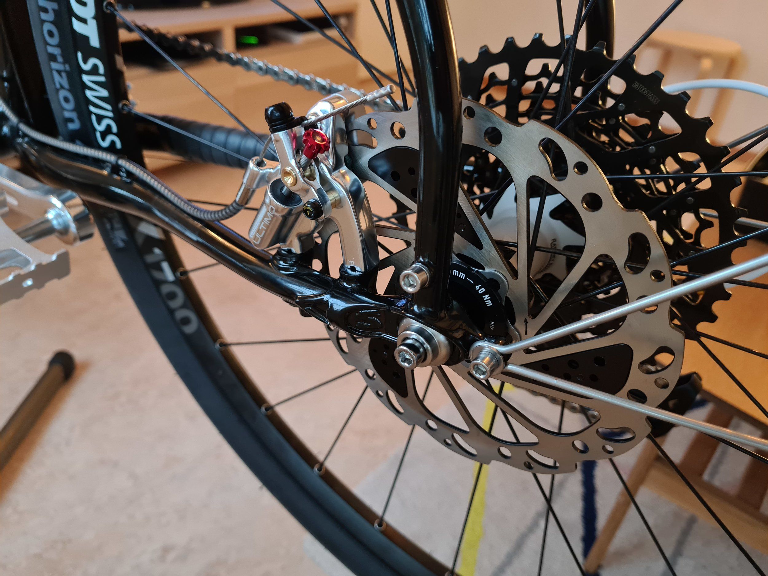

För lite mer praktisk användning av hojen har jag monterat mitt lås på standard-ställe. Behövde dock lossa kabeln från sadelröret, men men... Någon gång ska jag sätta fast den bättre igen.

Kan också tipsa om att ettbygellås ofta kan passa bra uppepå porteur-racket, liksom inskjutet i den bakre bygeln. Hittade bara en gammal dålig bild, men låset kan ses i bakkant av racket.
Numer har jag alltid mitt i rando-väskan fram på min liknande cykel, när väl låset ska med. På tal om det; var har du fått tag i de där fästena till Restraps Randoväska? Har en likadan, och plastlisten som följer med är ett skämt. Har läst något om Pelago.. Ursäkta om jag missat denna detaljen tidigare i tråden!

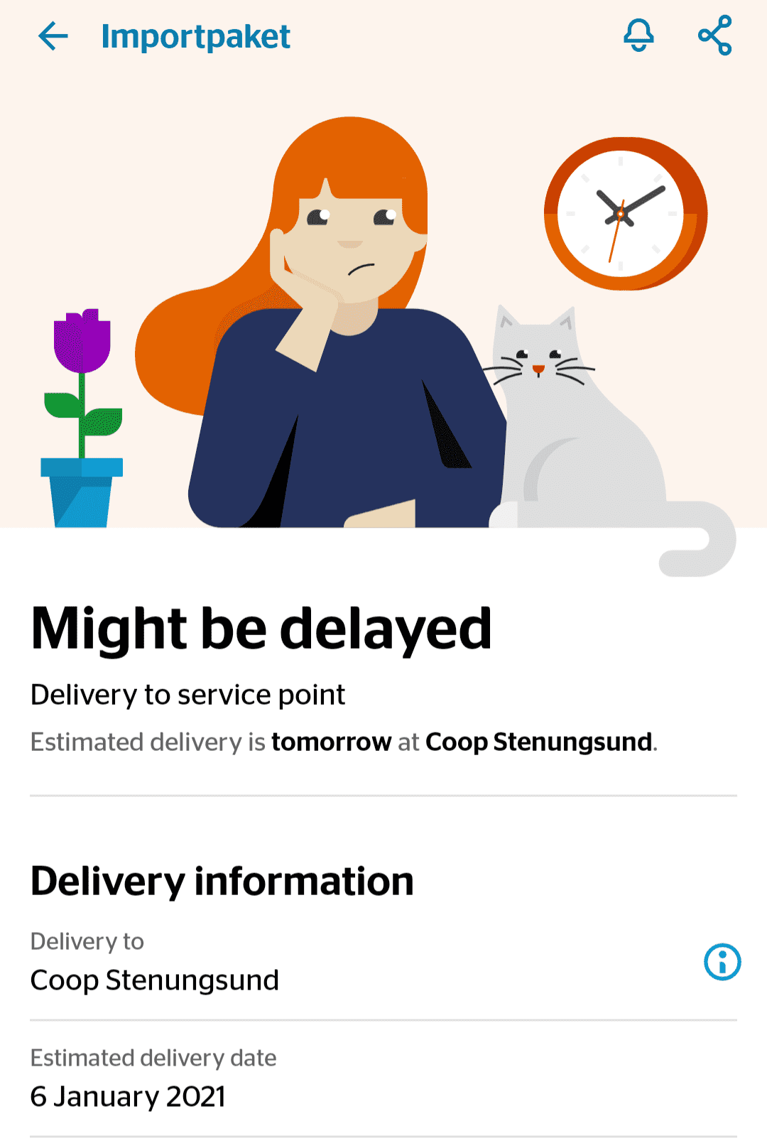

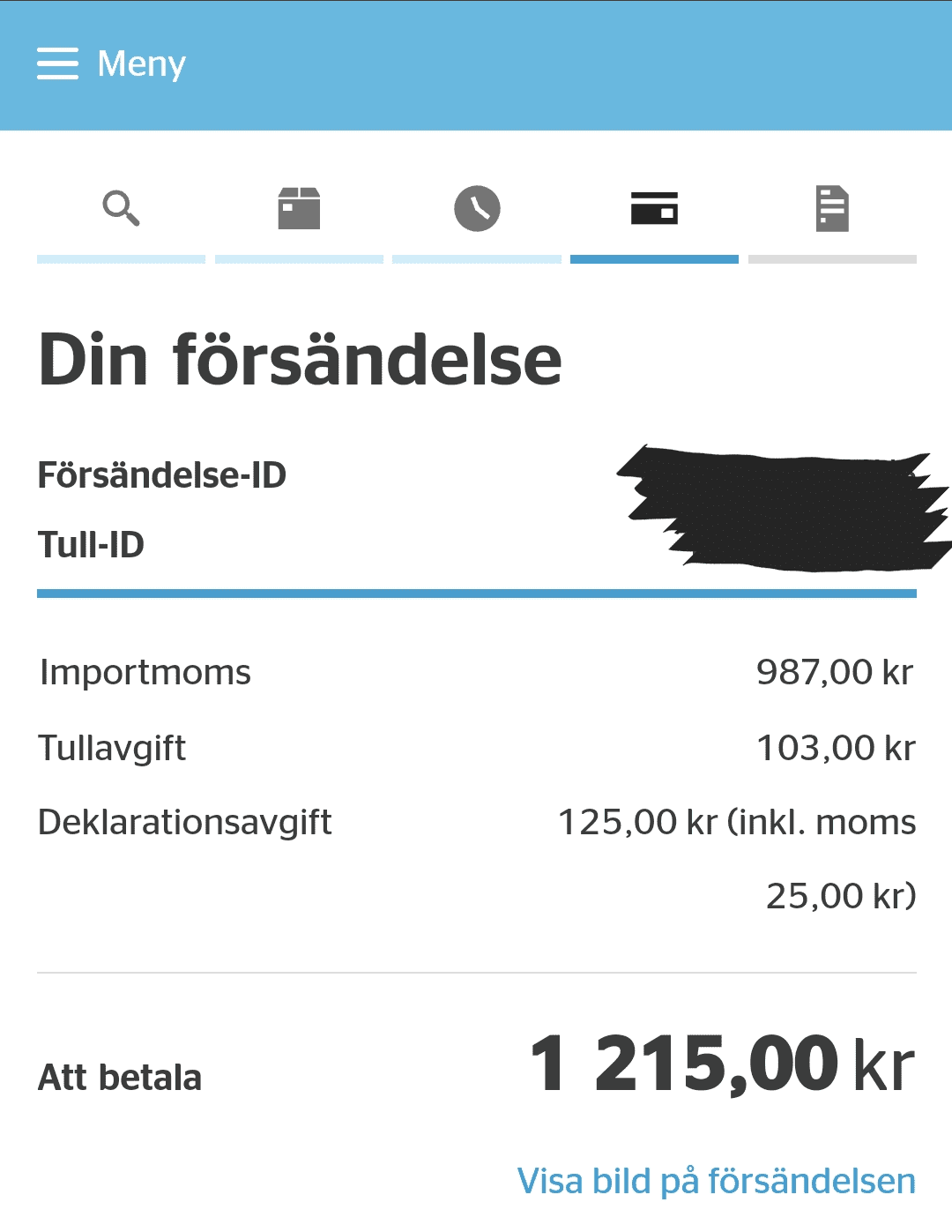

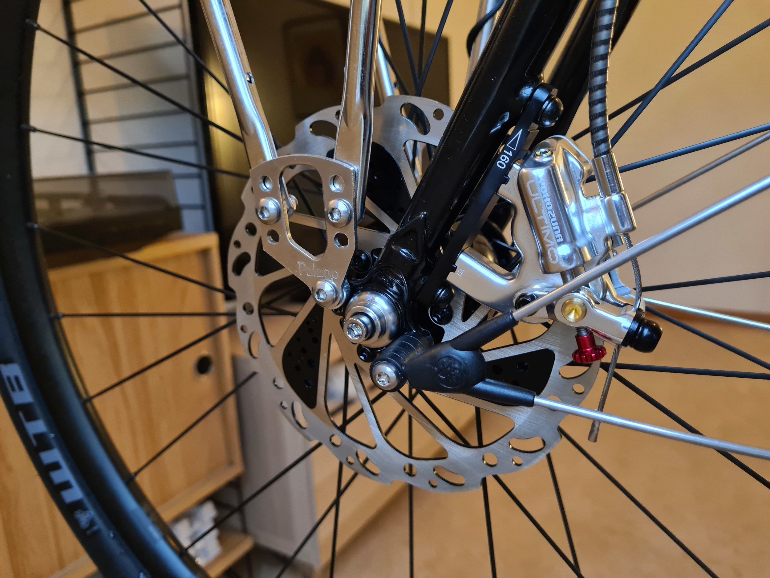

Oj, de tog i så de sprack... för ett par fjuttiga bromsok! Nu är de i alla fall i Sverige.
