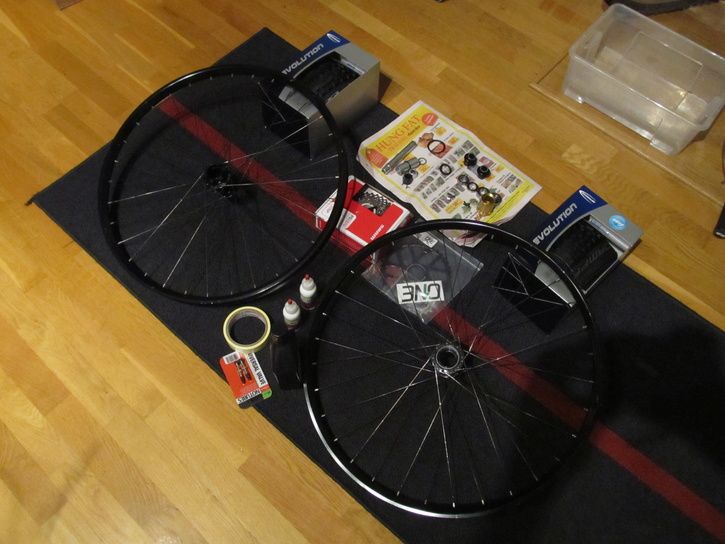

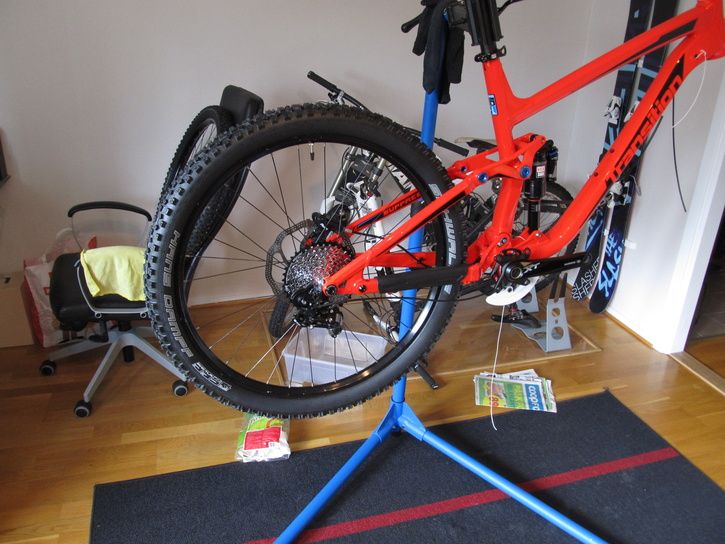

Då var hjulen rensade från vinterleran, nu skall bara allt byggas ihop igen också :)
[Byggtråd] Transition Suppressor #26aintdead!
Vad är det för förtal? Jag som aldrig topsar några delar ;)
Nu är hjulen ihop byggda och stansade, kassett och växel sitter också på plats nu.
Efter att de nya sakerna gått på så det specen ut såhär:
Ram: Transition Suppressor strl. L
Dämpare: RockShox Monarch Plus RC3 Debonair
Taco: Superstar
Vevlager: Shimano Deore XT
Vevparti: Shimano Deore XT
Bromsar: Avid Elixir 5
Bromsskivor: Avid 200mm
Nav: Hope Pro 2 Evo
Fälgar: Flow EX
Däck: Schwalbe Hans Dampf Trailstar
Kassett: SRAM PG1070 + OneUp 40T
Växel: SRAM X9 Type 2.1

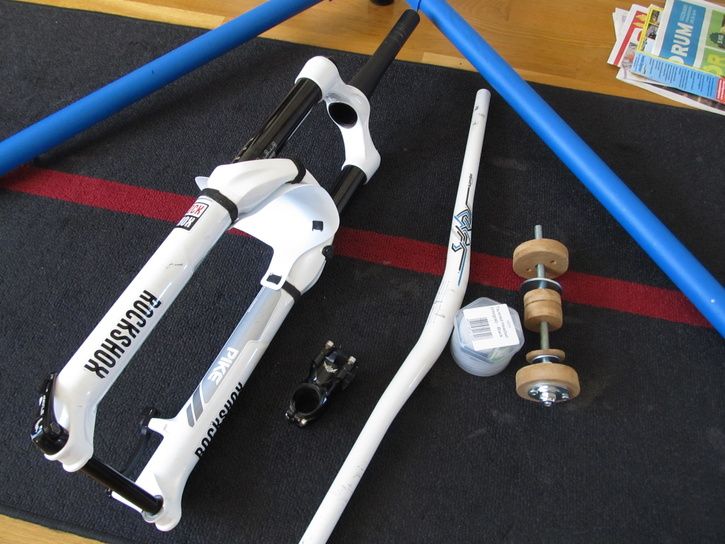

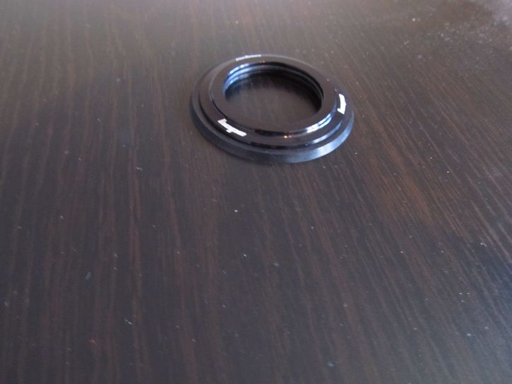

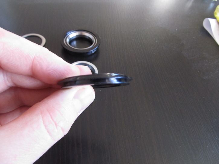

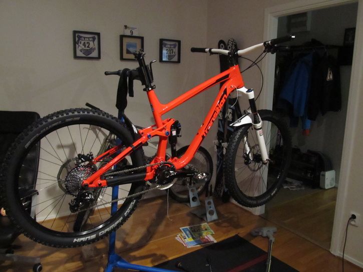

Efter att ha gjort ytterbensservice och en inverterad Rattnalle så var gaffel och styrlager redo att monteras.
Konstaterade tyvärr att bike24 hade skickat mig ett styrlager där övre tätningen saknades, återstår å se hur det tänkt lösa det...
En djupdykning i skrotlådan senare så var problemet temporärt löst med en tätning från ett gammalt FSA lager.
Då var sakerna på plats och ja, jag vet jag skall kapa styrröret :)
Sen monterades även de omdebatterade bromsarna, pedaler, drev, växelväljare och kedja.
Får väl medge att bromsarna har jävlats en hel del med mig men nu hoppas jag att dom skall funka. Får se om/när jag byter ut dem men just nu skall pengarna läggas på cykelresor istället :)
Det som återstår nu är att montera sadelstolpen och lite andra småsaker, hoppas hinna göra det under dagen.

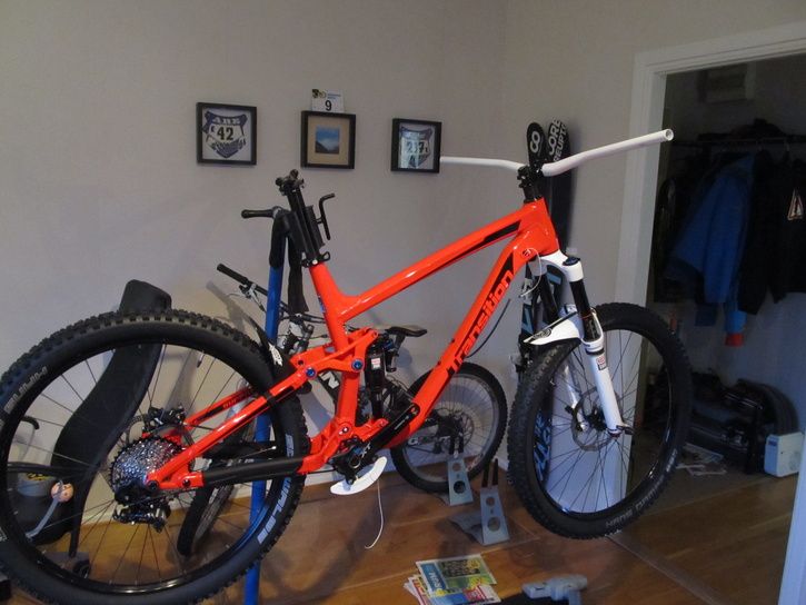

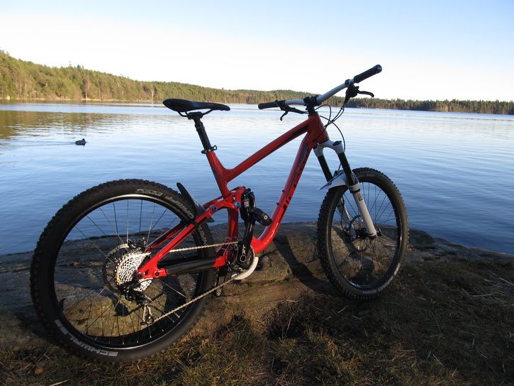

Då var det färdigbyggt och provcyklat!
Lite småfix och inställningar kvar att göra men helhetsintrycket är än så länge riktigt bra :)
