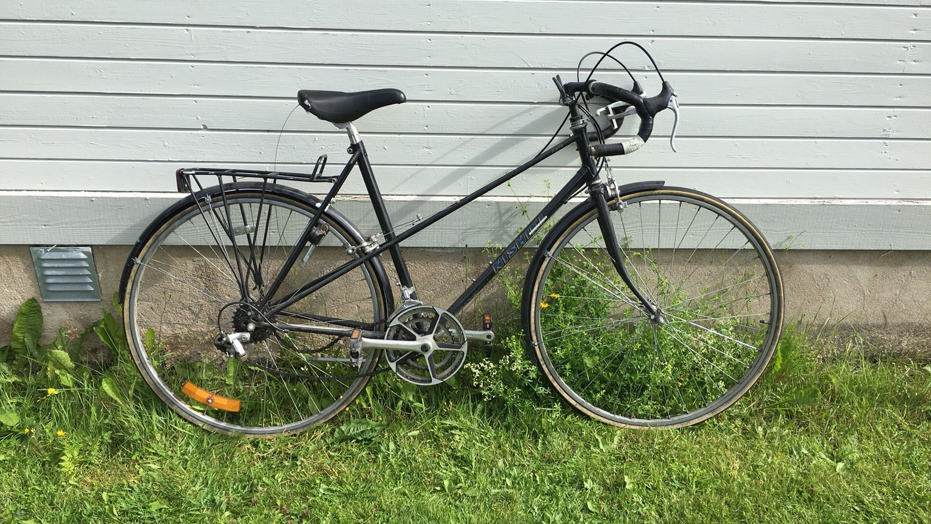

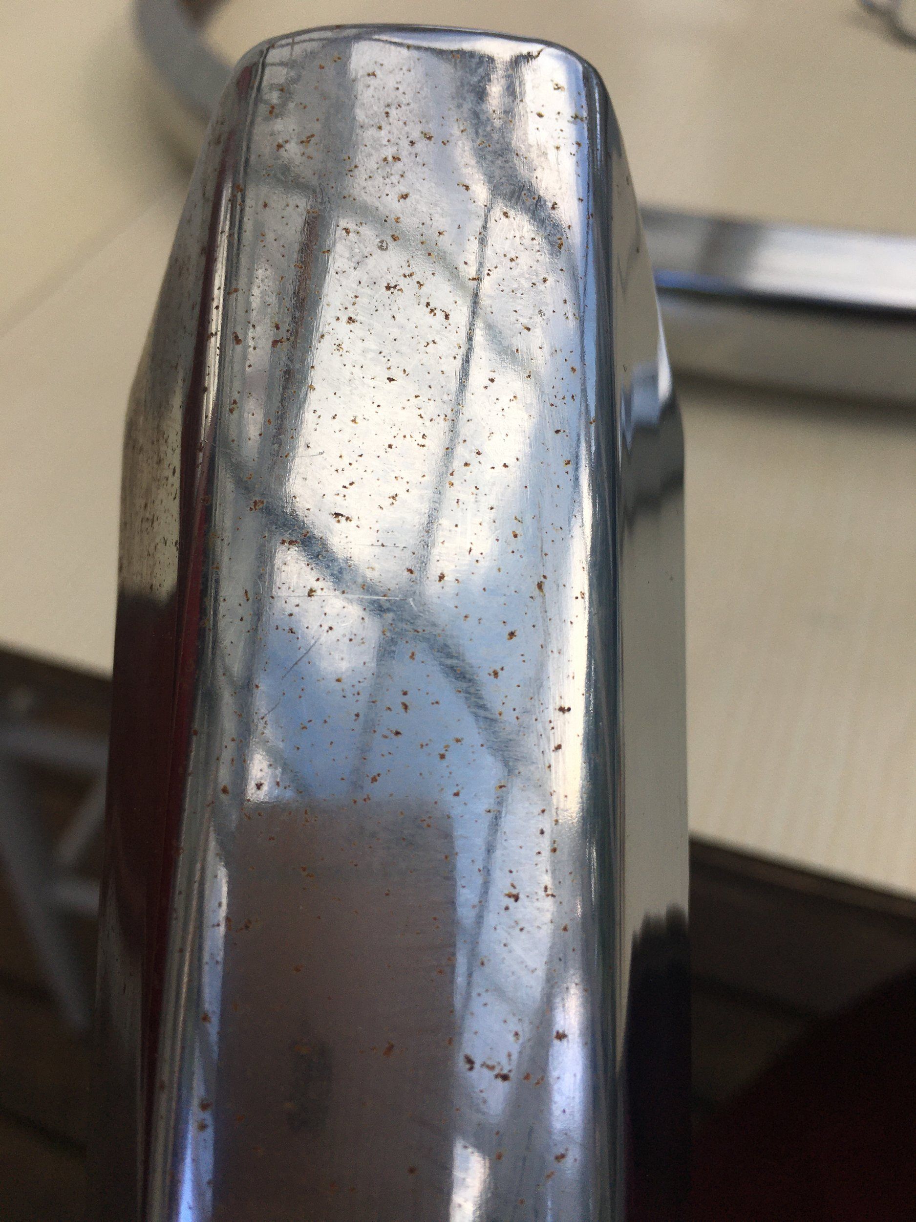

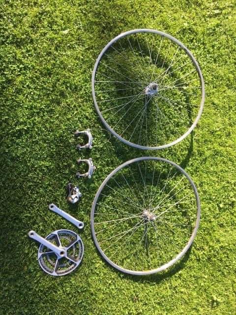

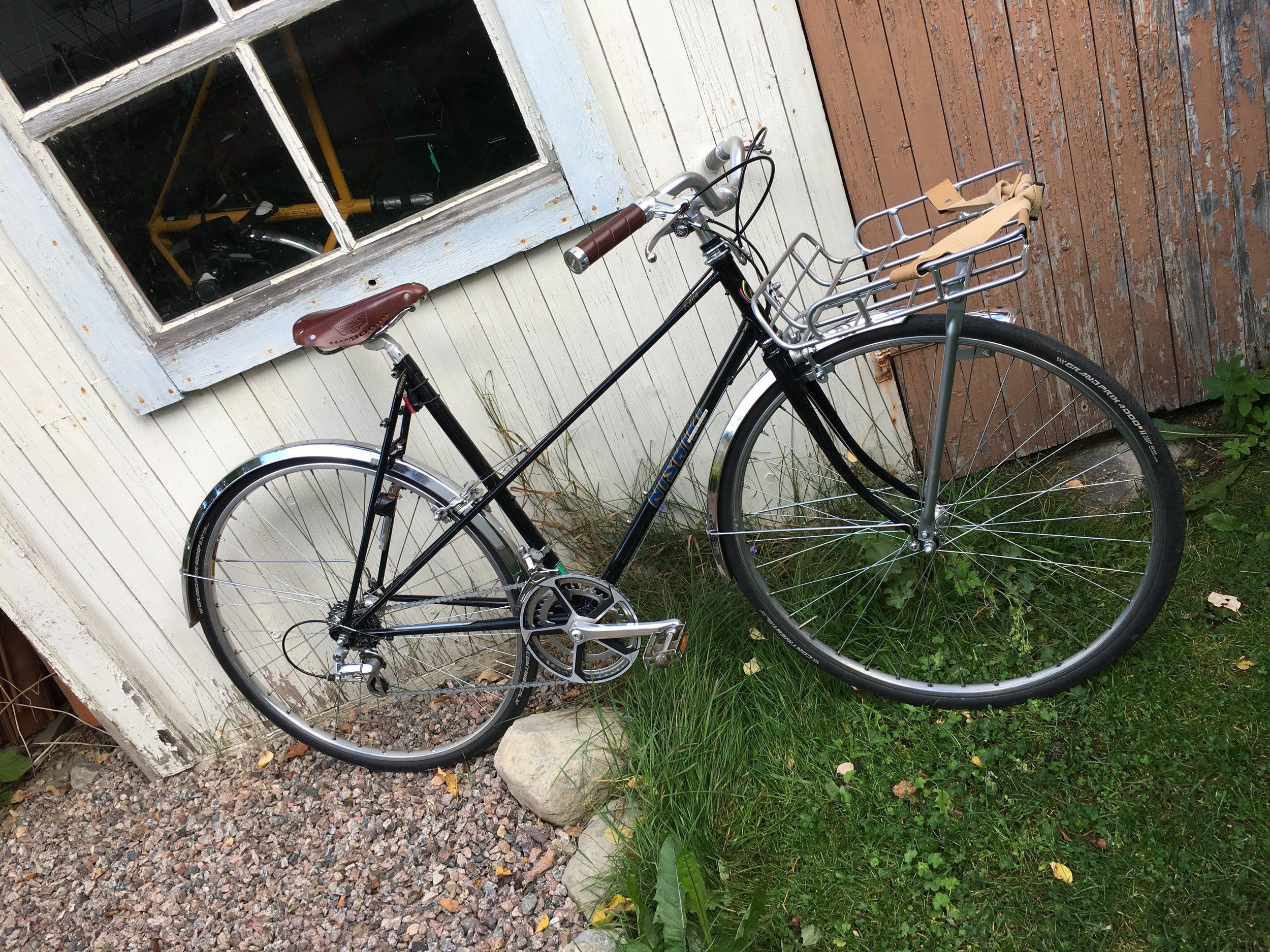

Detta är vad vi har att jobba med:
En Nishiki Touring Series mixte i Tange CroMo-stål, indexerade växlar. Fint skick på det mesta, rostfritt, men lite skitig och frikransen är trööög.

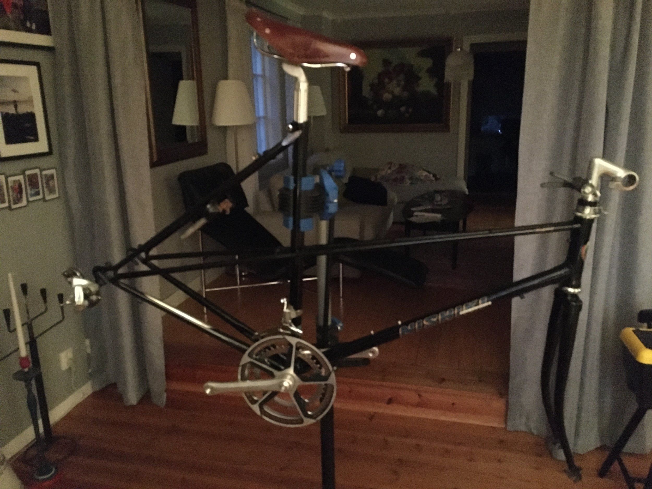

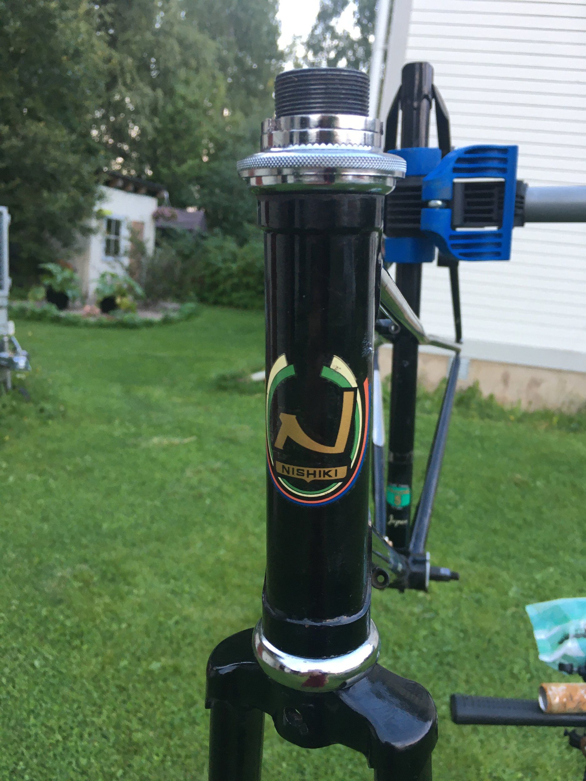

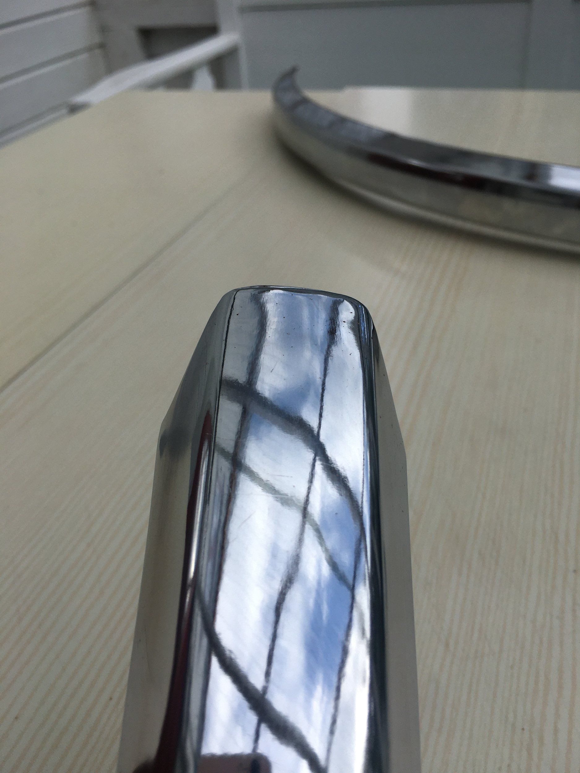

Styrlager rengjort och polerat. Inte en tillstymmelse till slitage eller rost.

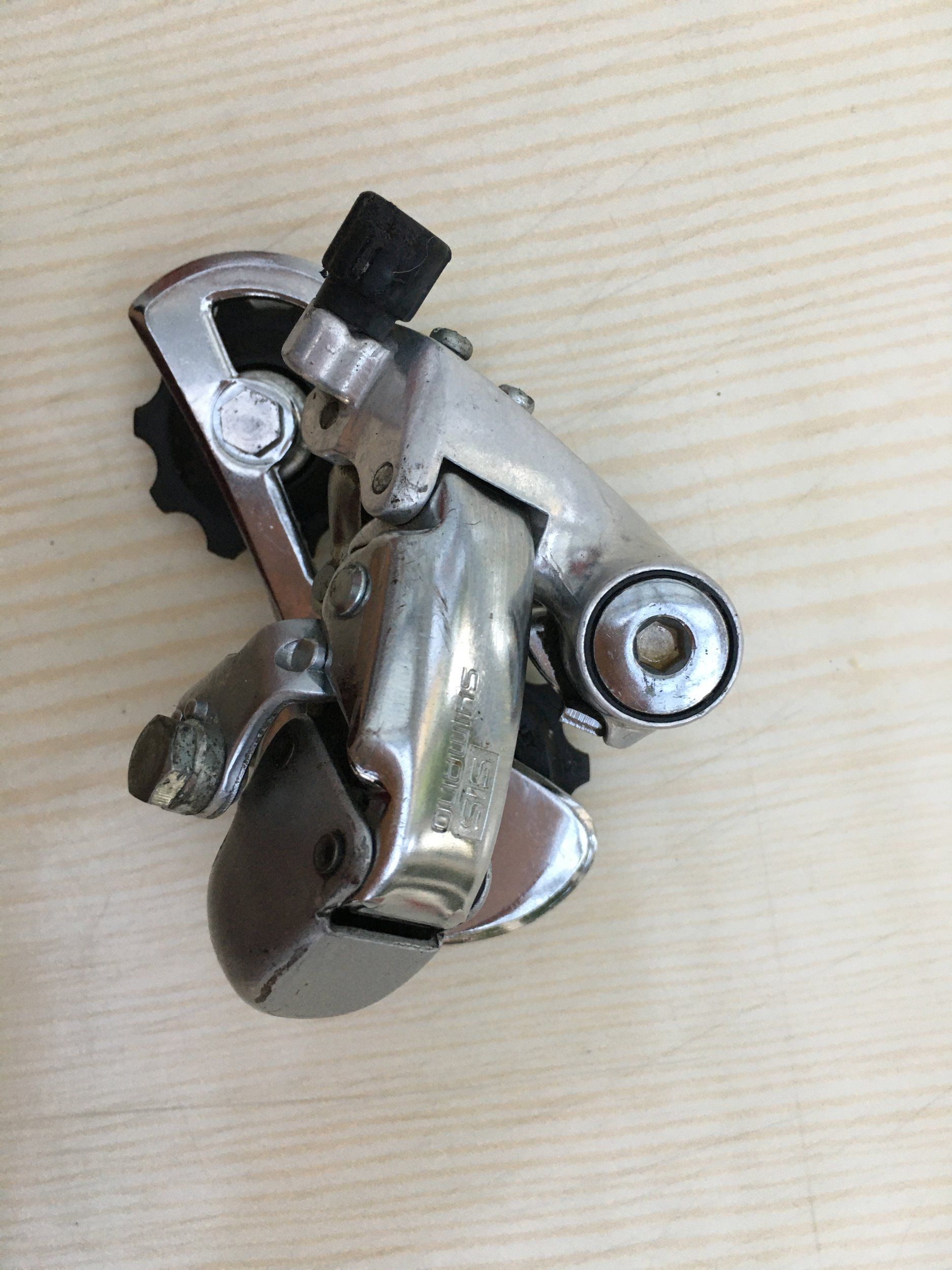

Bakväxeln tillverkades mellan 88-89, så där nånstans är cykeln ifrån.
Nu ska det putsas och smörjas.

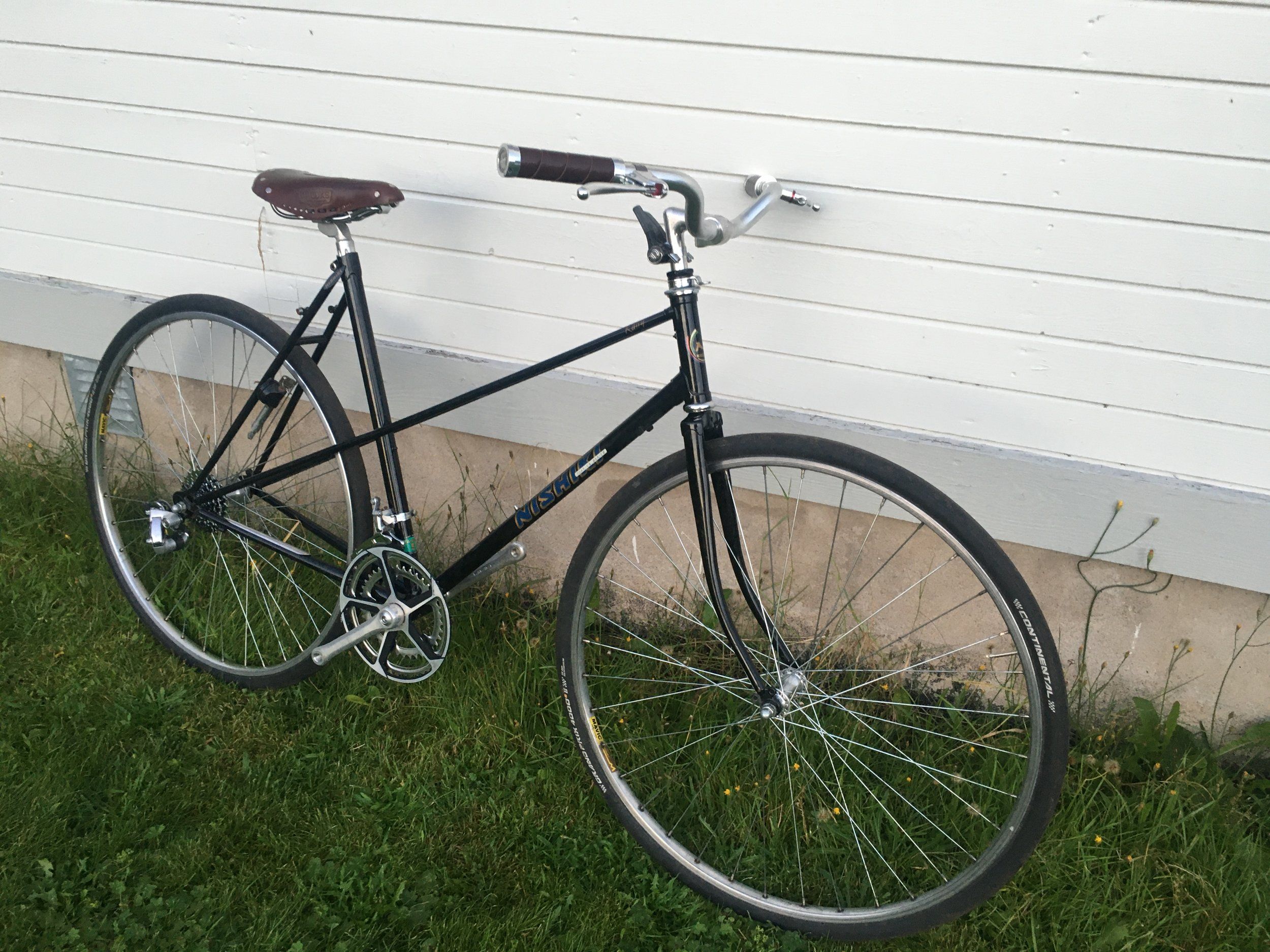

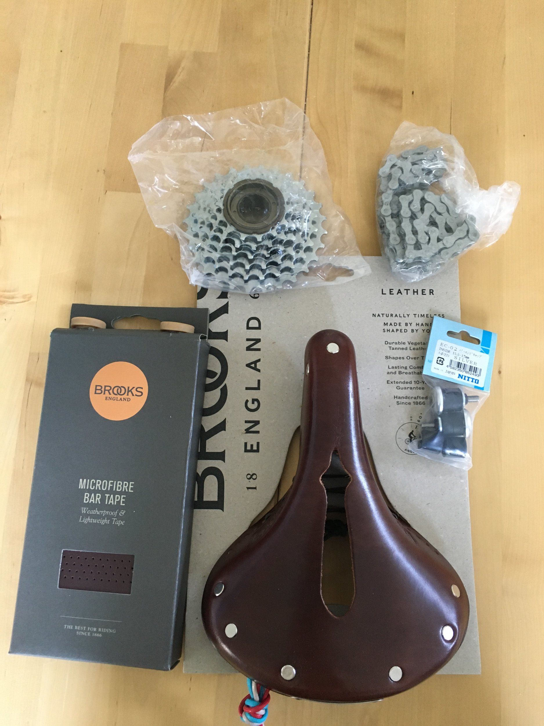

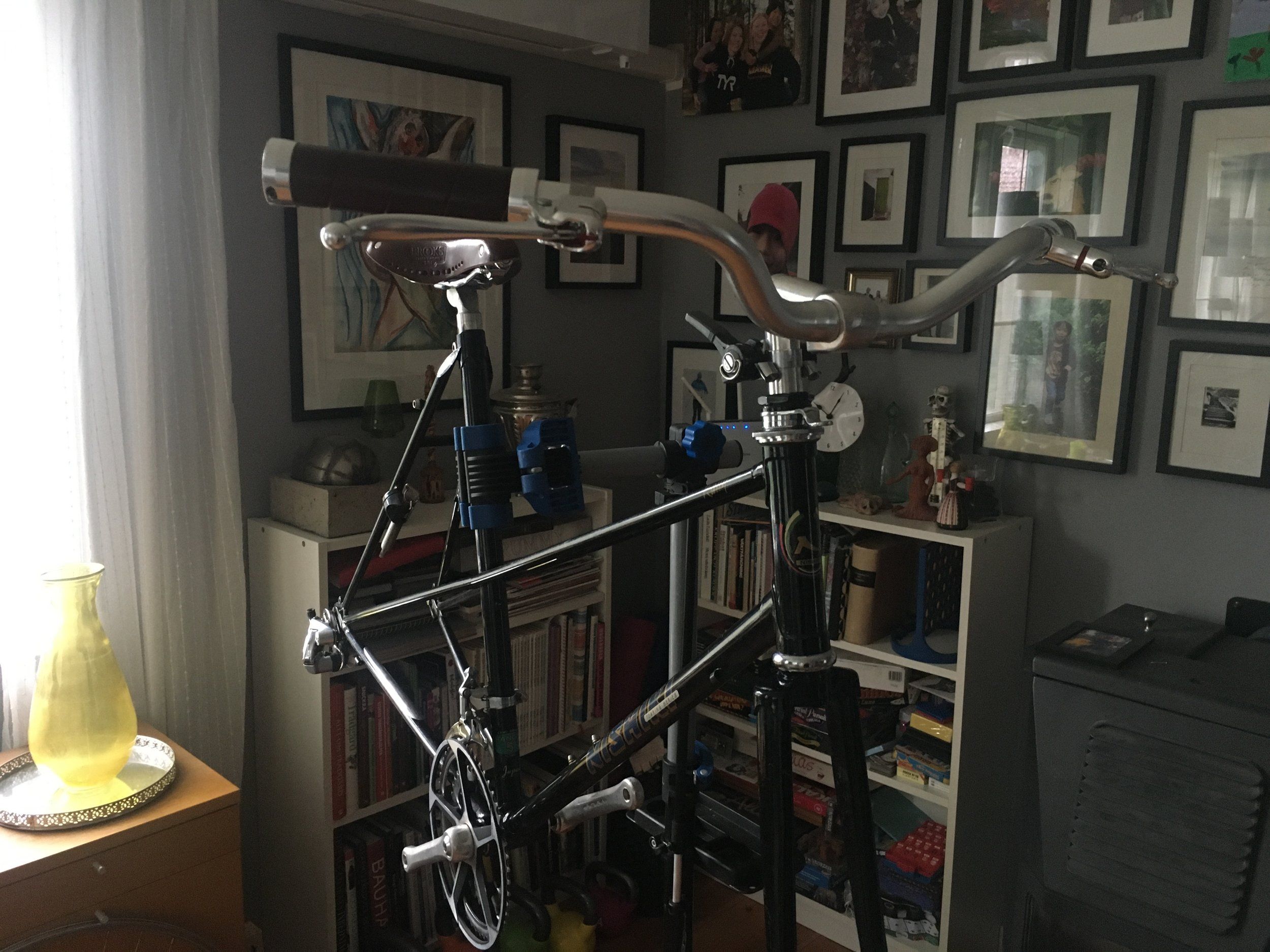

Fått hem en del grejer, men efter att ha mätt storleken på cykeln så visar det sig att den är för stor för att användas med bockstyre, så mer grejer är beställda.
Byggtråd – uppfräschning av en Nishiki Mixte

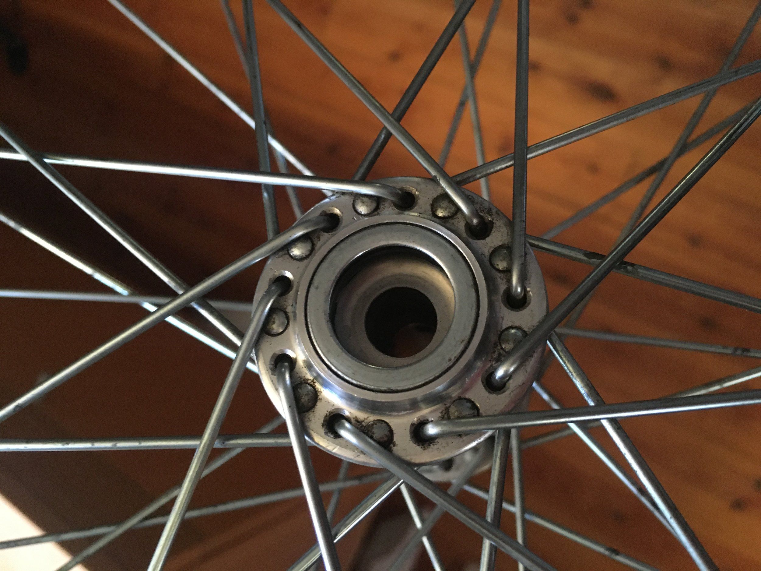

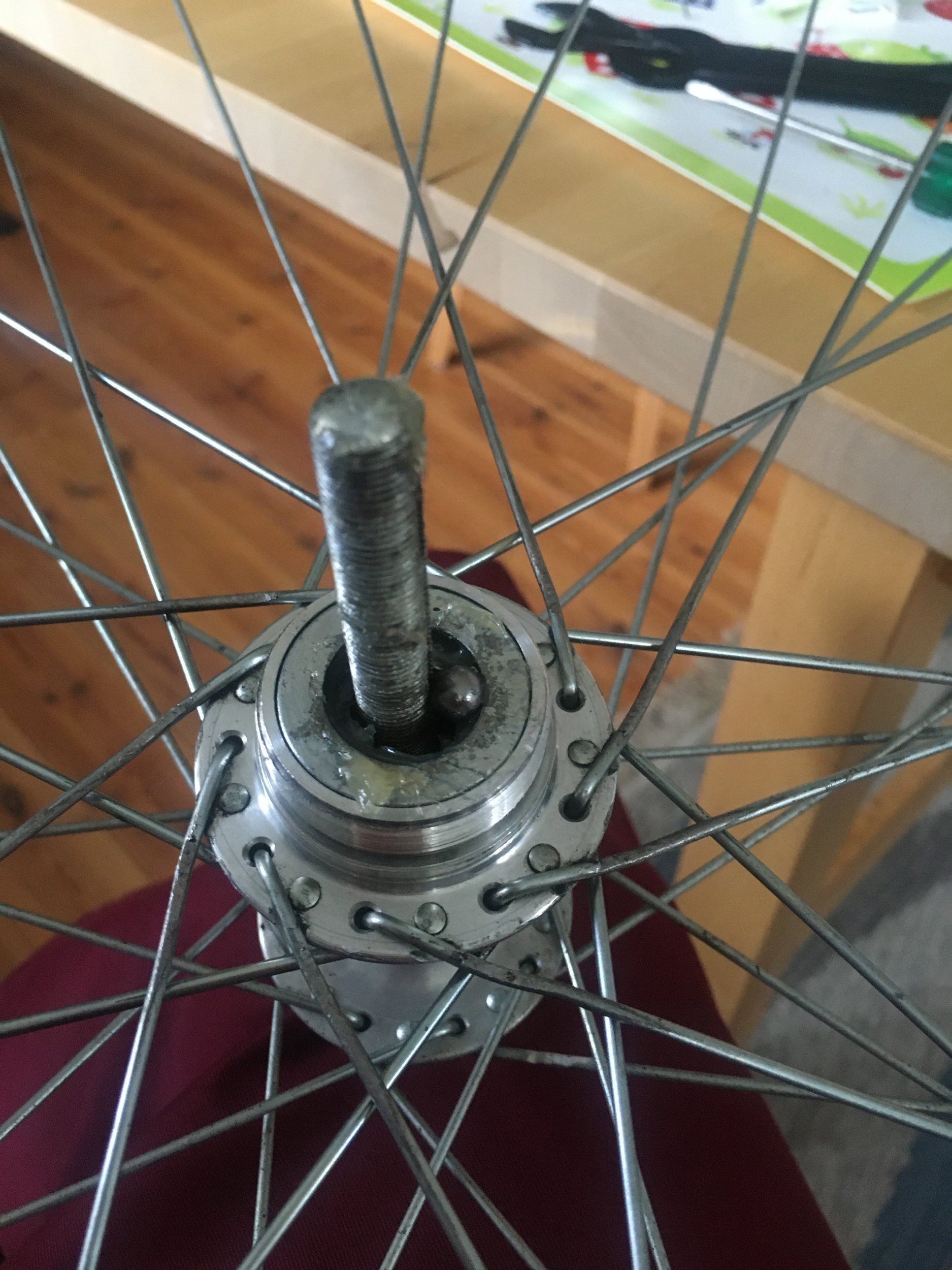

Nu har framhjulet rena lagerbanor. Det behövdes verkligen en genomgång av navet – skitigt och inget fett.

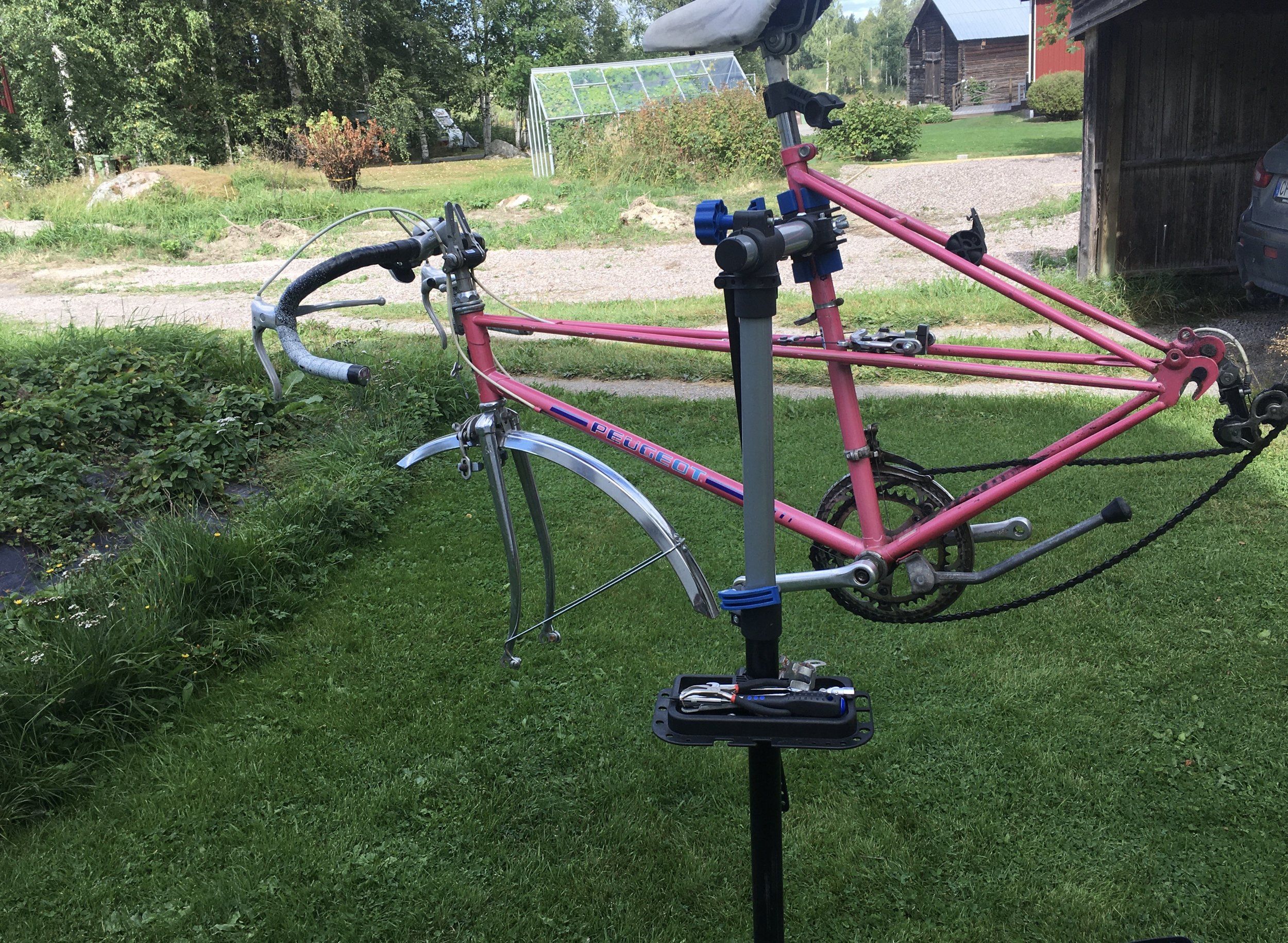

Stött på några patruller idag.

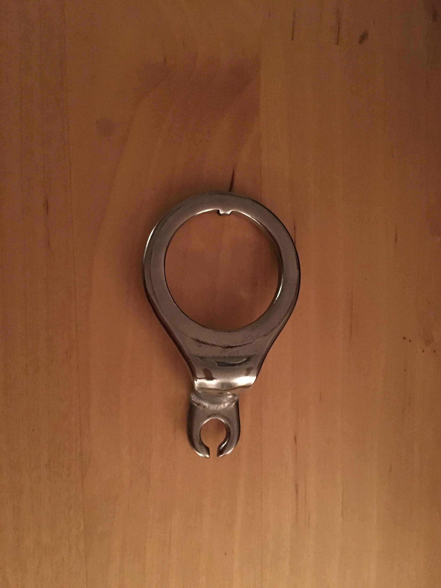

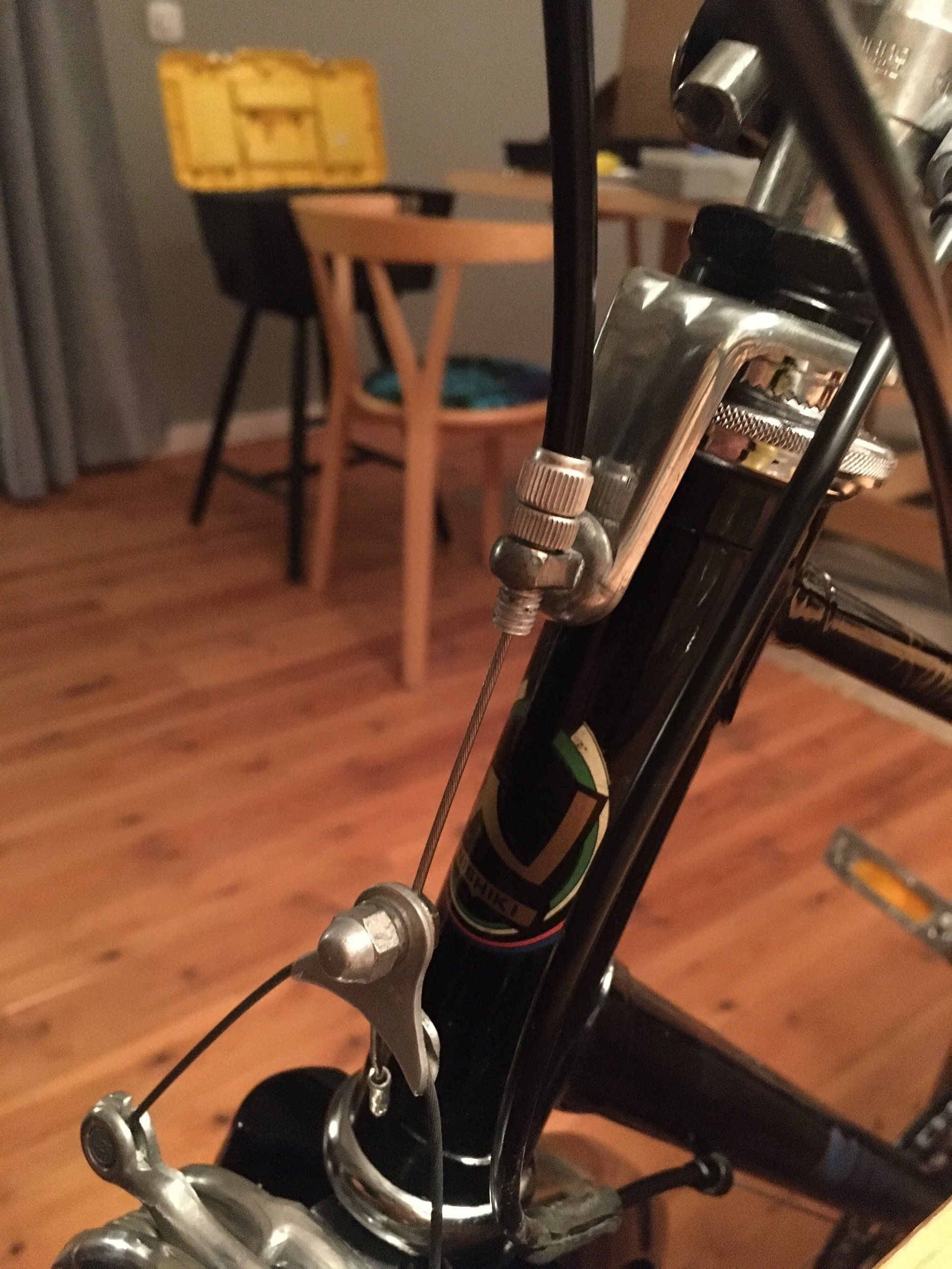

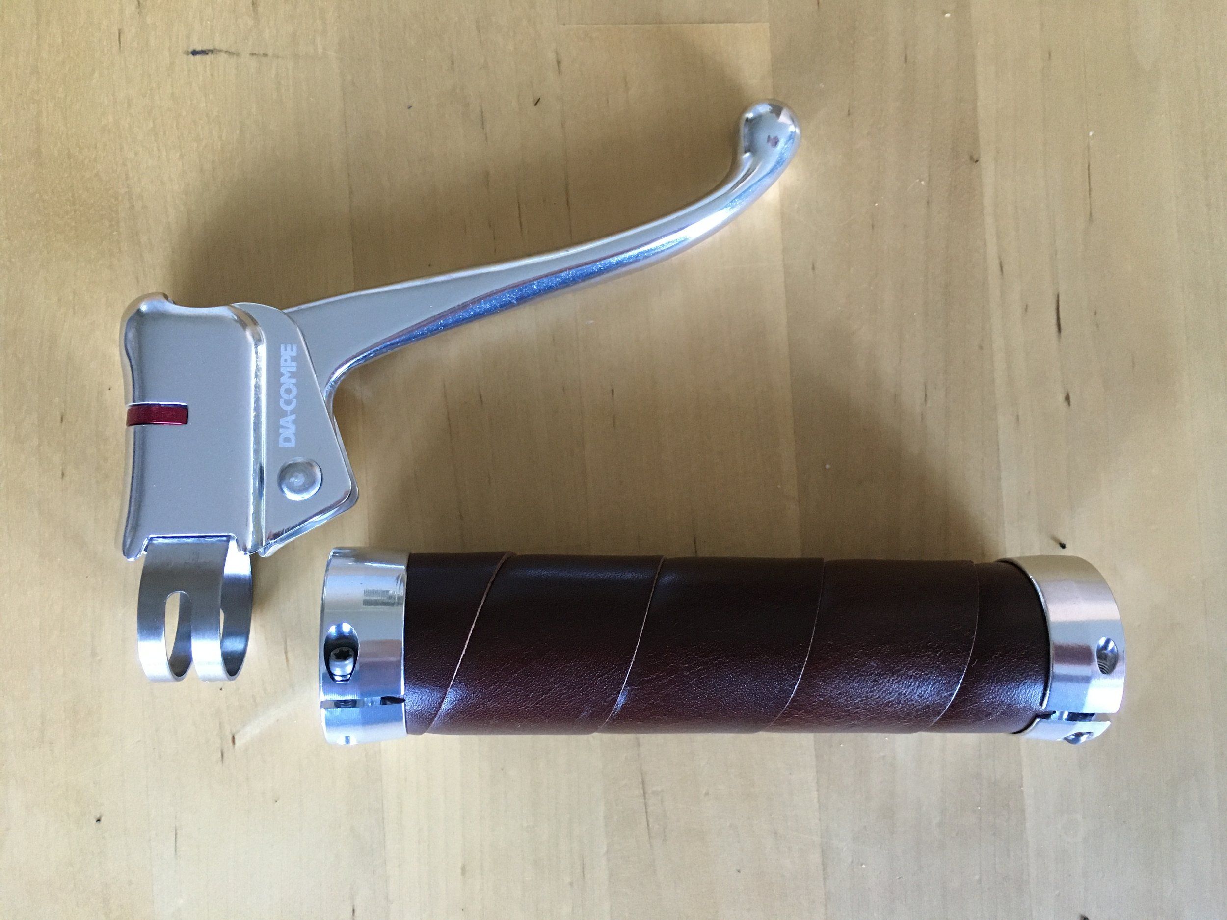

Patrull Nr 1: det visade sig att kabelhållaren till frambromsen inte vill lira med broms till platt styre då den är för grund. Fick norpa från donatorcykeln och fila lite. Synd, då originalet hade mycket bättre finish.
Patrull nr 2: trodde jag hade två växelvajrar hemma, men icke! En fanns det, så cykeln är i nuläget enbart tvåväxlad. Får handla i morgon.

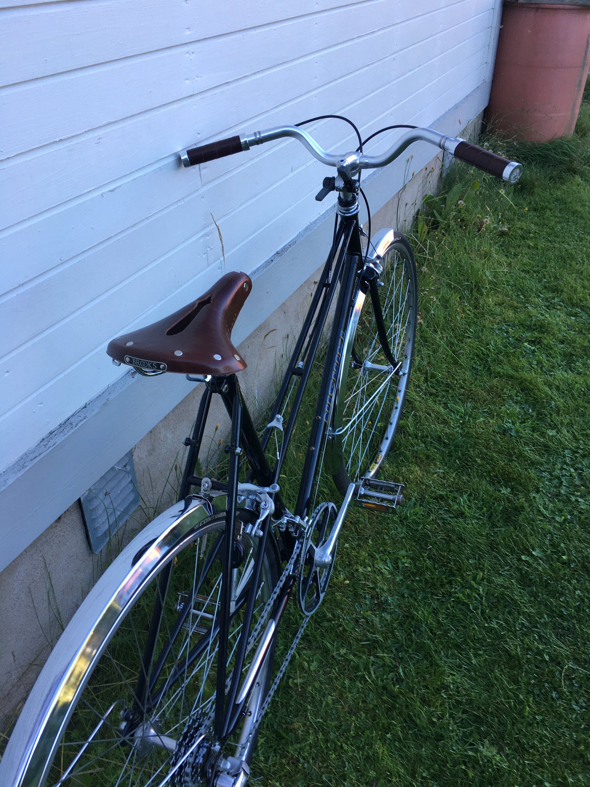

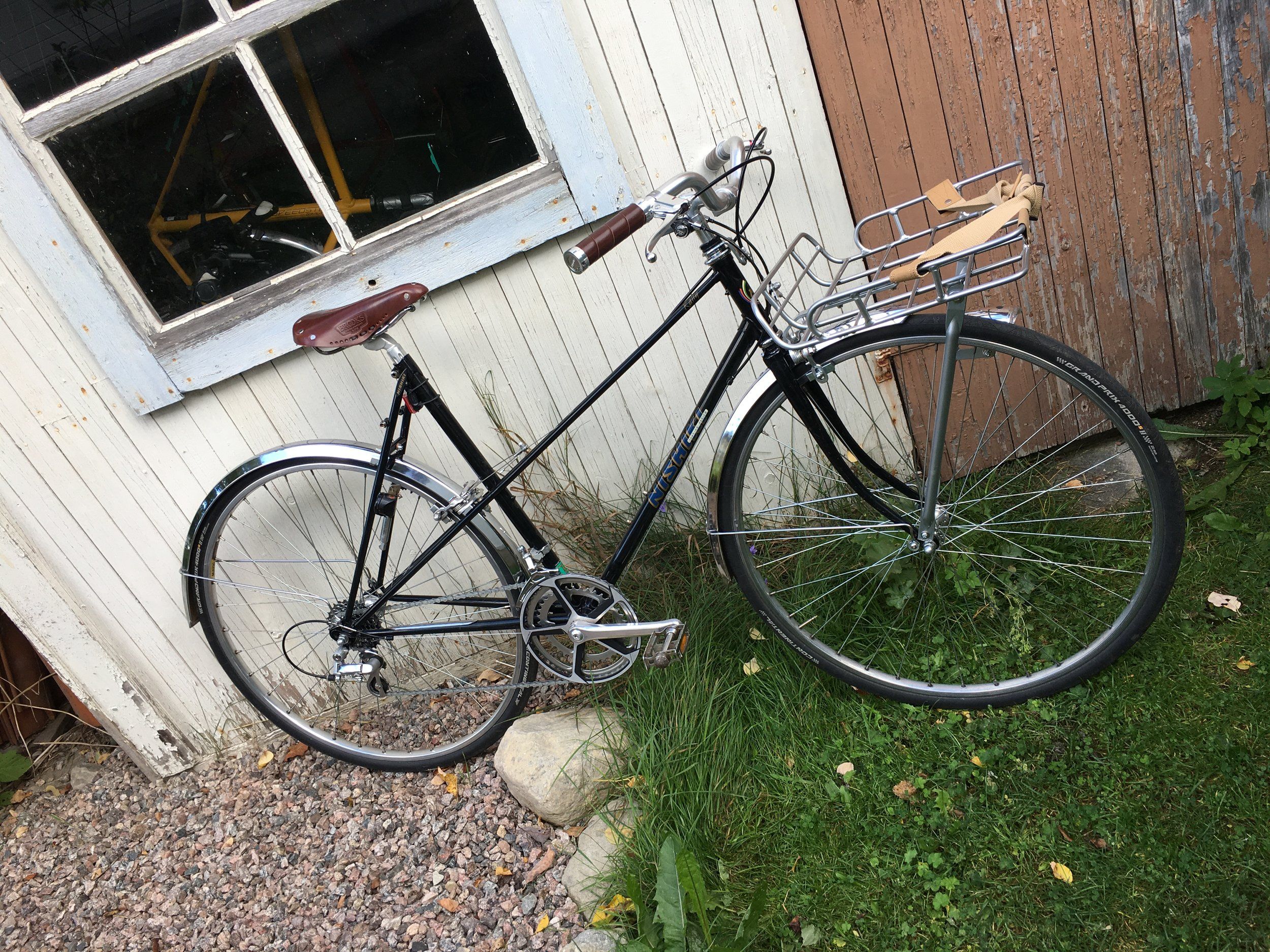

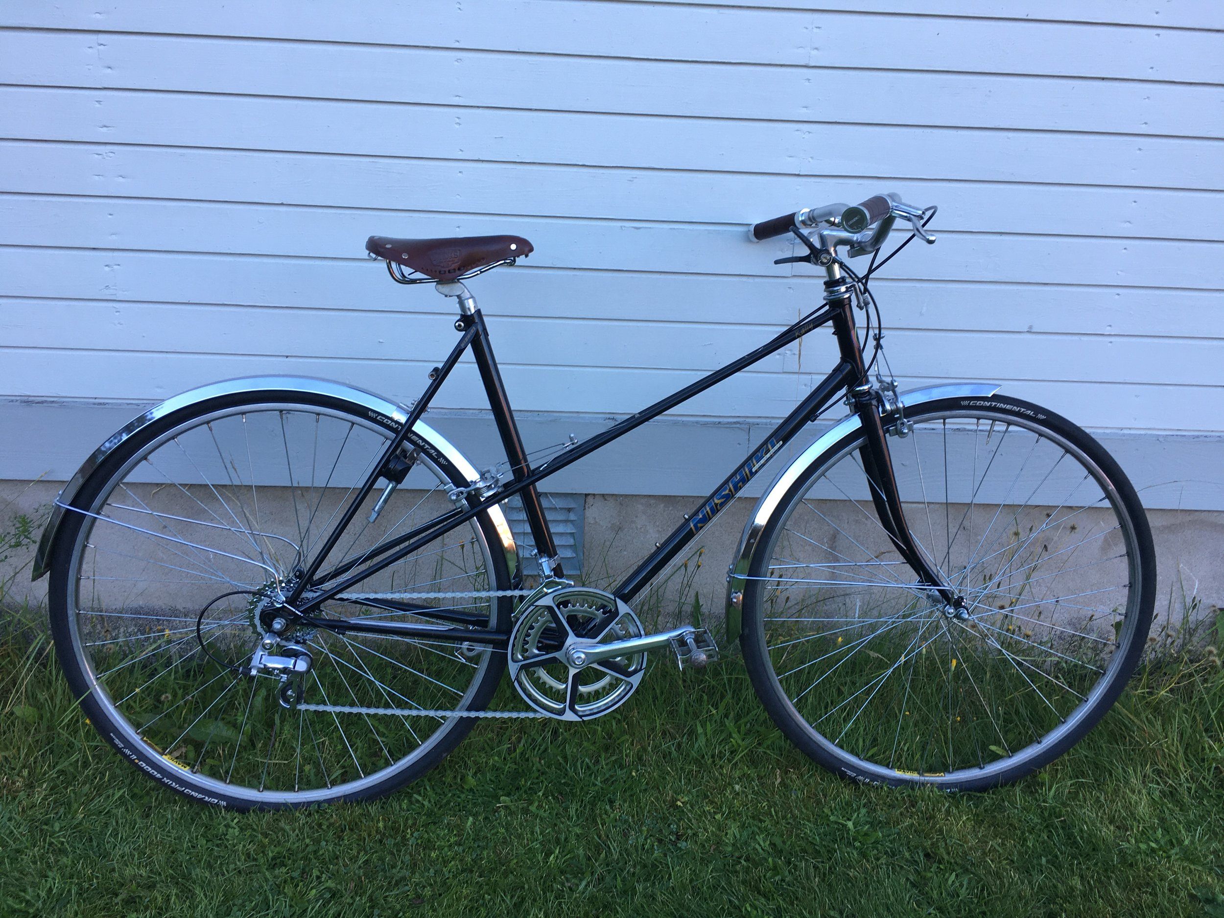

Sådärja! En del småsaker kvar att göra, men inget som påverkar cykelbarheten. Högra pedalen gnisslar, så den ska öppnas, rengöras och fettas in (gör väl vänstra pedalen också när jag ändå är i farten). Pakethållaren fram kräver en längre axel, men jag tar nog bara och borrar ett hål i den och fäster i ett av gaffelfästena. Vajerhängaren till frambromsen är funkis men ful, så en ny fin Dia-Compe är beställd, likaså nya bromsbelägg.
Man hade kunnat polera och putsa mer, men tycker resultatet är jättebra – visuellt i alla fall, har inte provcyklat på riktigt ännu.

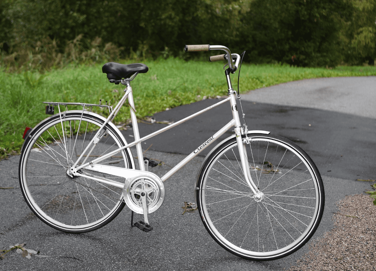

Svarar på min egen fråga, har hittat ett matchande objekt. Om allt går i lås så kommer en byggtråd till.

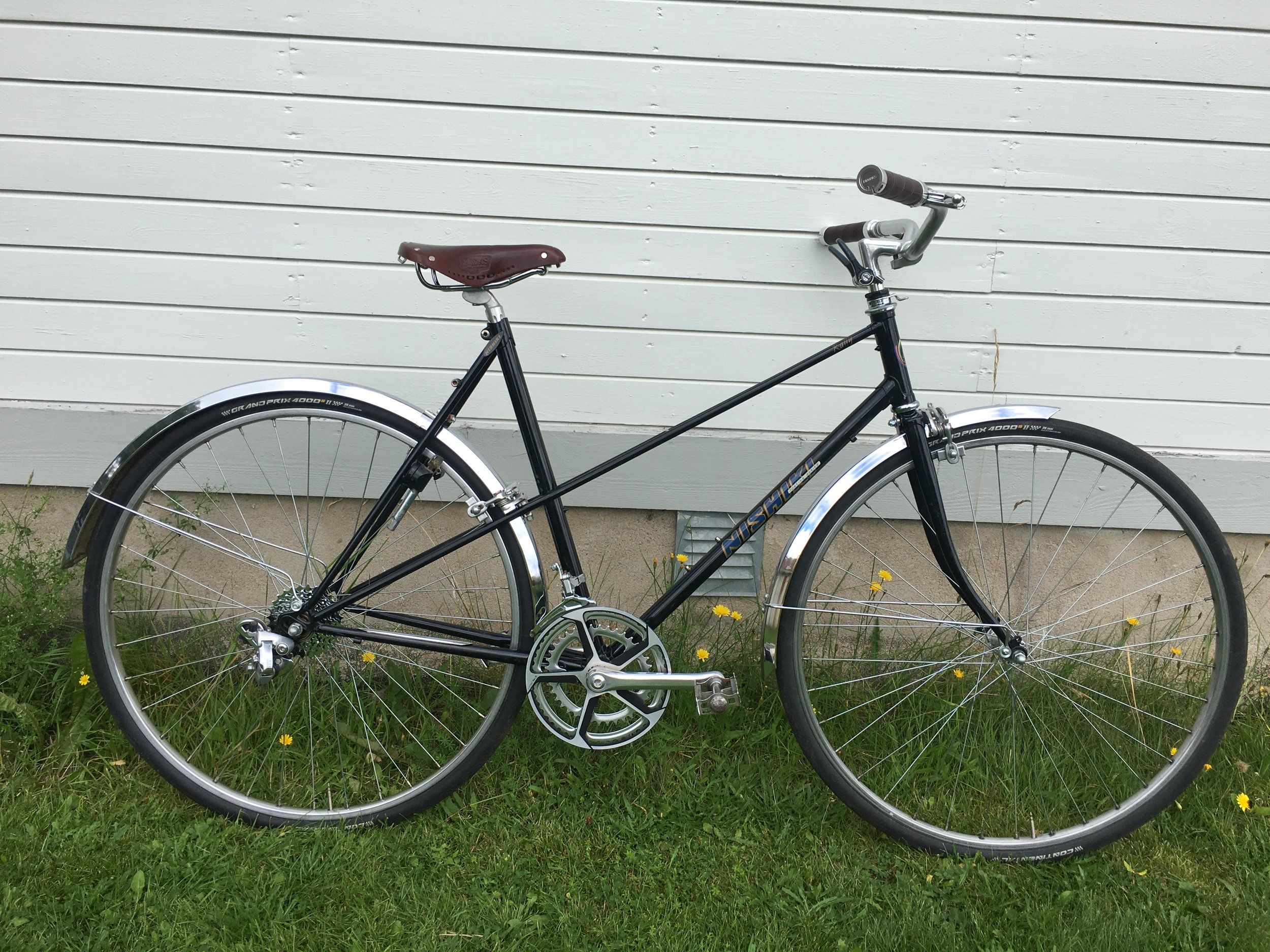

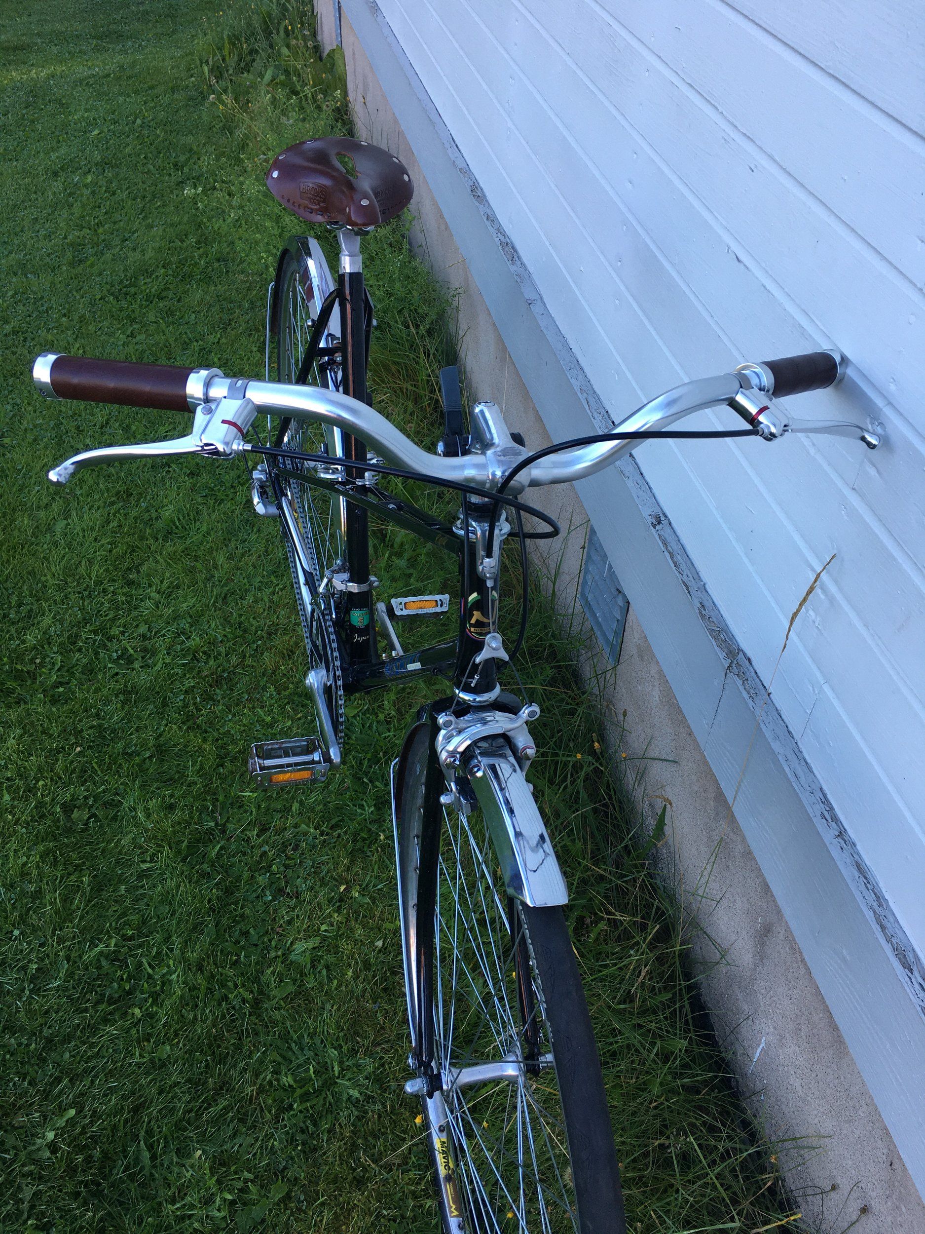

Och nu även med nya bromsklossar och pizzarack! Sjukt irriterande bara att stagen inte passade fästet i gaffeln utan det blev till att såga och borra. Också lite irriterande att det inte går att skilja på grå metallic och silver i beskrivningarna. Men, det får duga. Nu är den i alla fall klar.
Visa bilaga 440455
Ascool. Men jag skulle inte våga lämna den utan uppsyn.

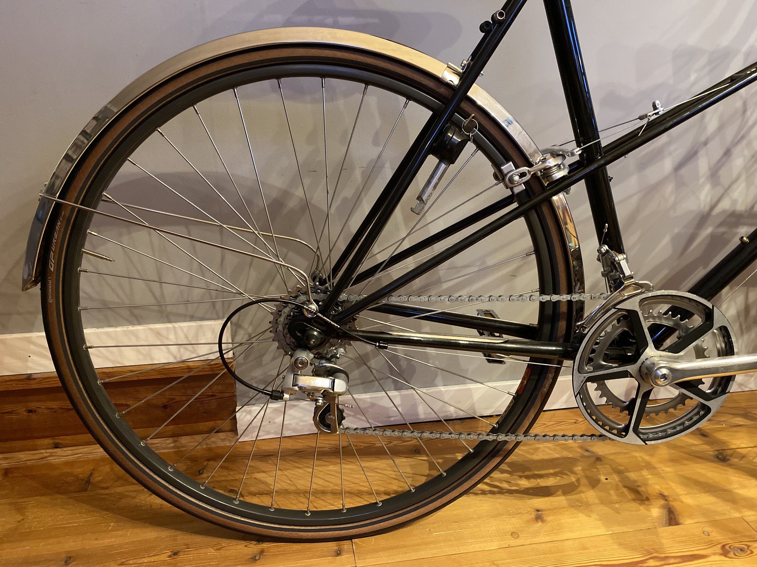

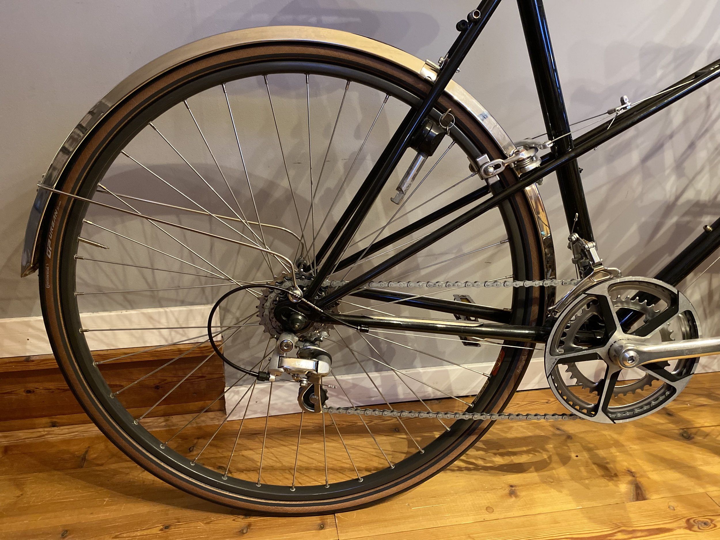

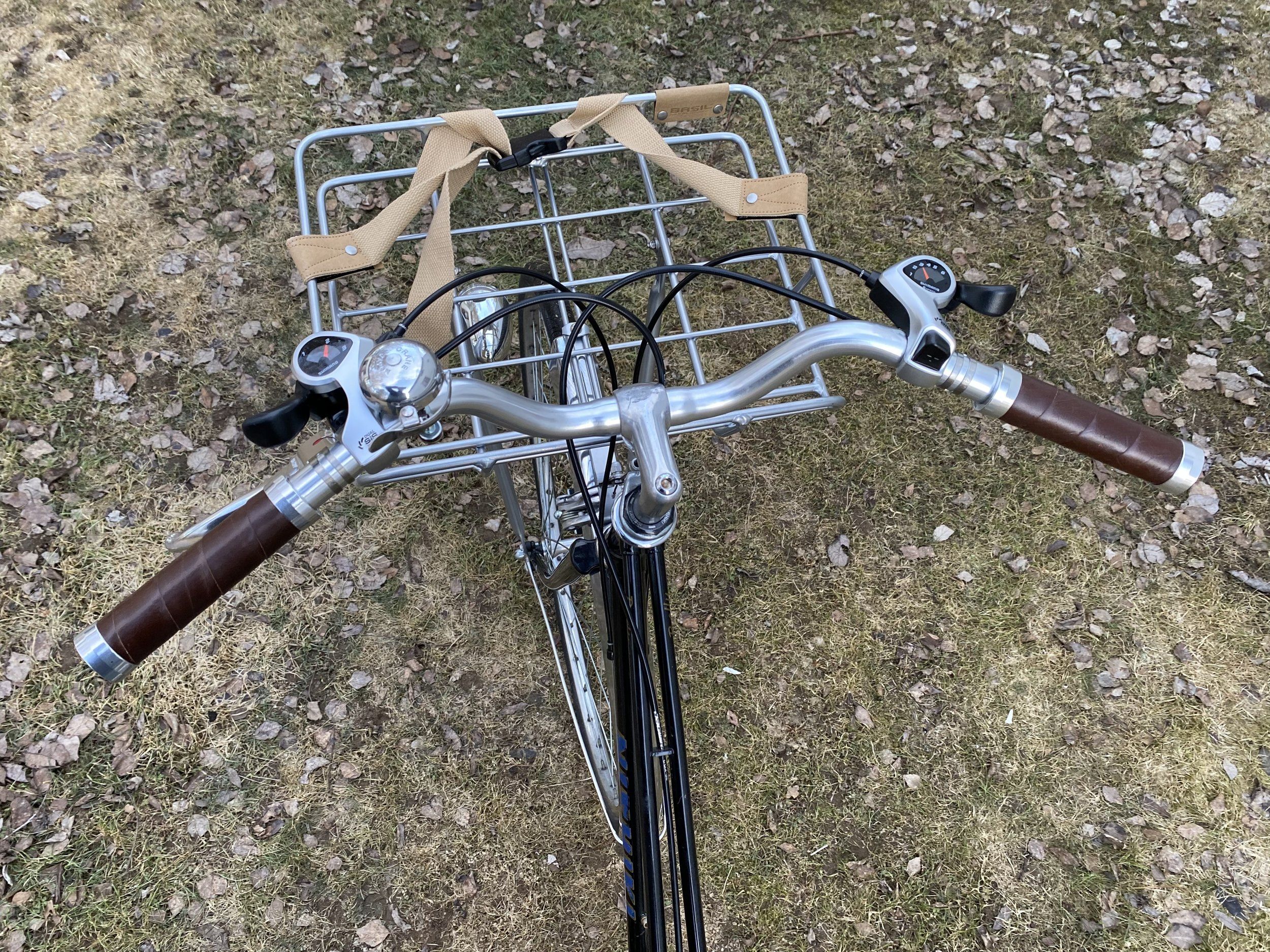

Beställde hem nya fina däck till cykeln. När jag skulle byta så blev jag lite trött på hjulen med muttrar i stället för qr. Så jag plockade fram ett par hjul som hängt i vebon ett tag nu. Mörkgrå fälg, kan det vara nåt? Jo, det kan det. Blev överraskande snyggt. Continental GP Urban, Mavic M3CD-fälgar och SunTournav. Blev ju grymt!

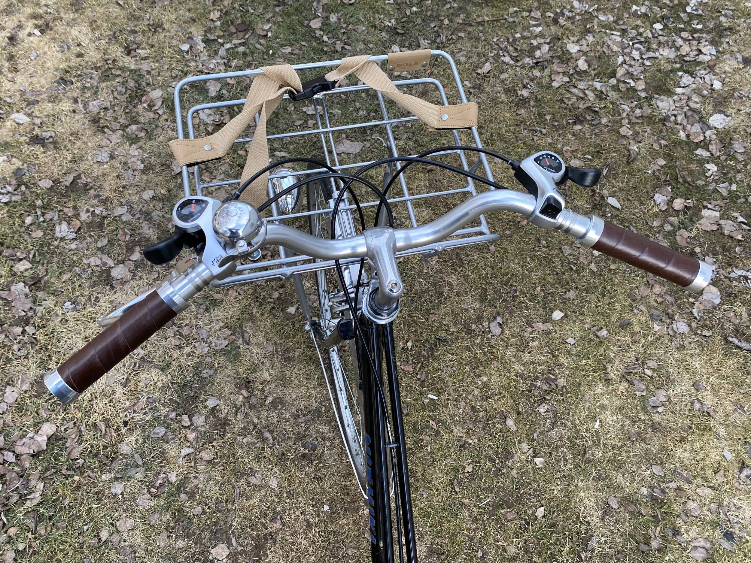

Passade även häromveckan på att byta ut styrstamsreglagen mot tumreglage. Även det blev ett lyft.
Frampakethållaren kommer att få stryka på foten och ersättas mot en hållare bak i stället. Sen väntar vi bara på våren, komsi komsi!
Visa bilaga 548113
Du är en mixtekonstnär!
