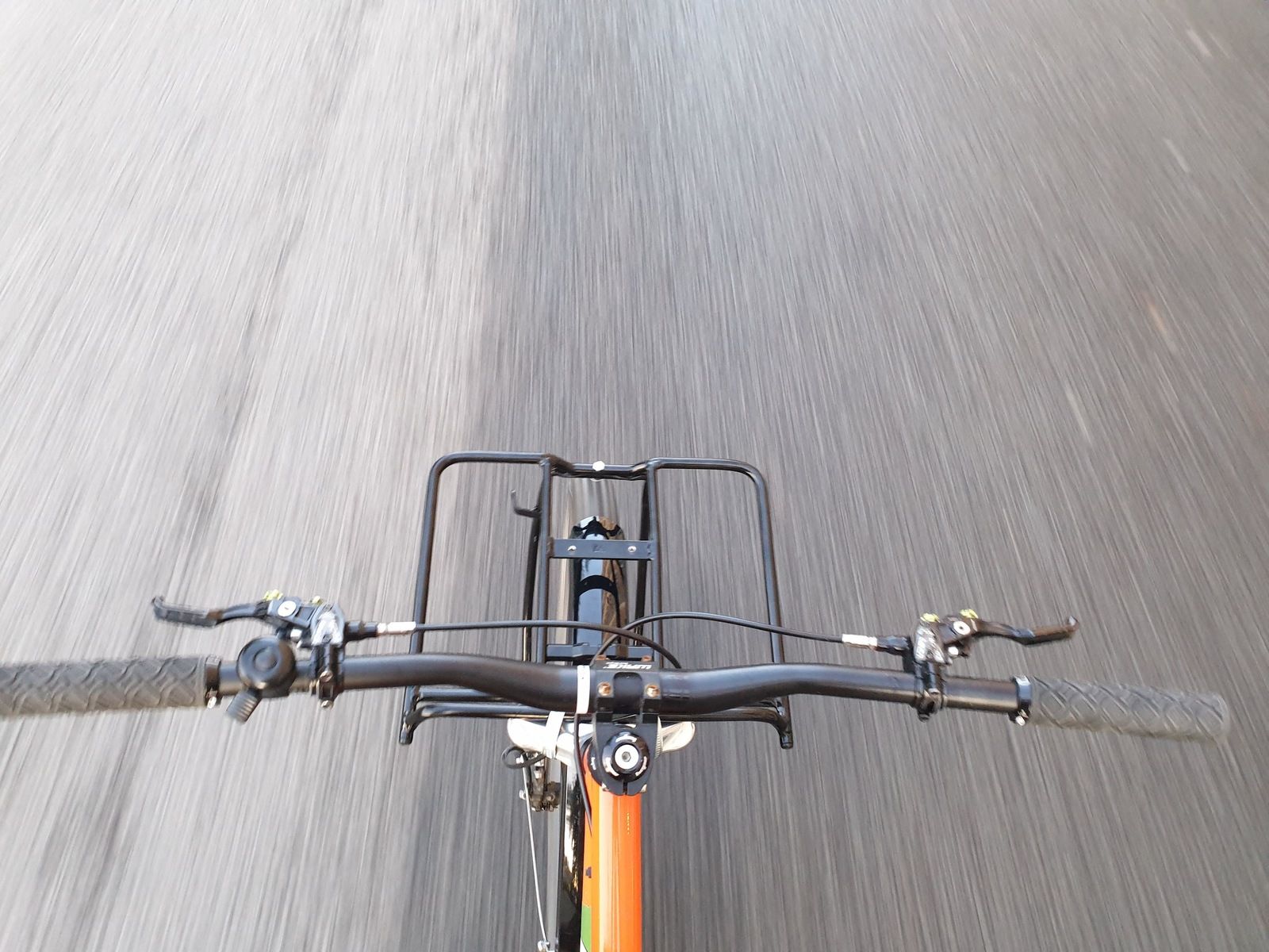

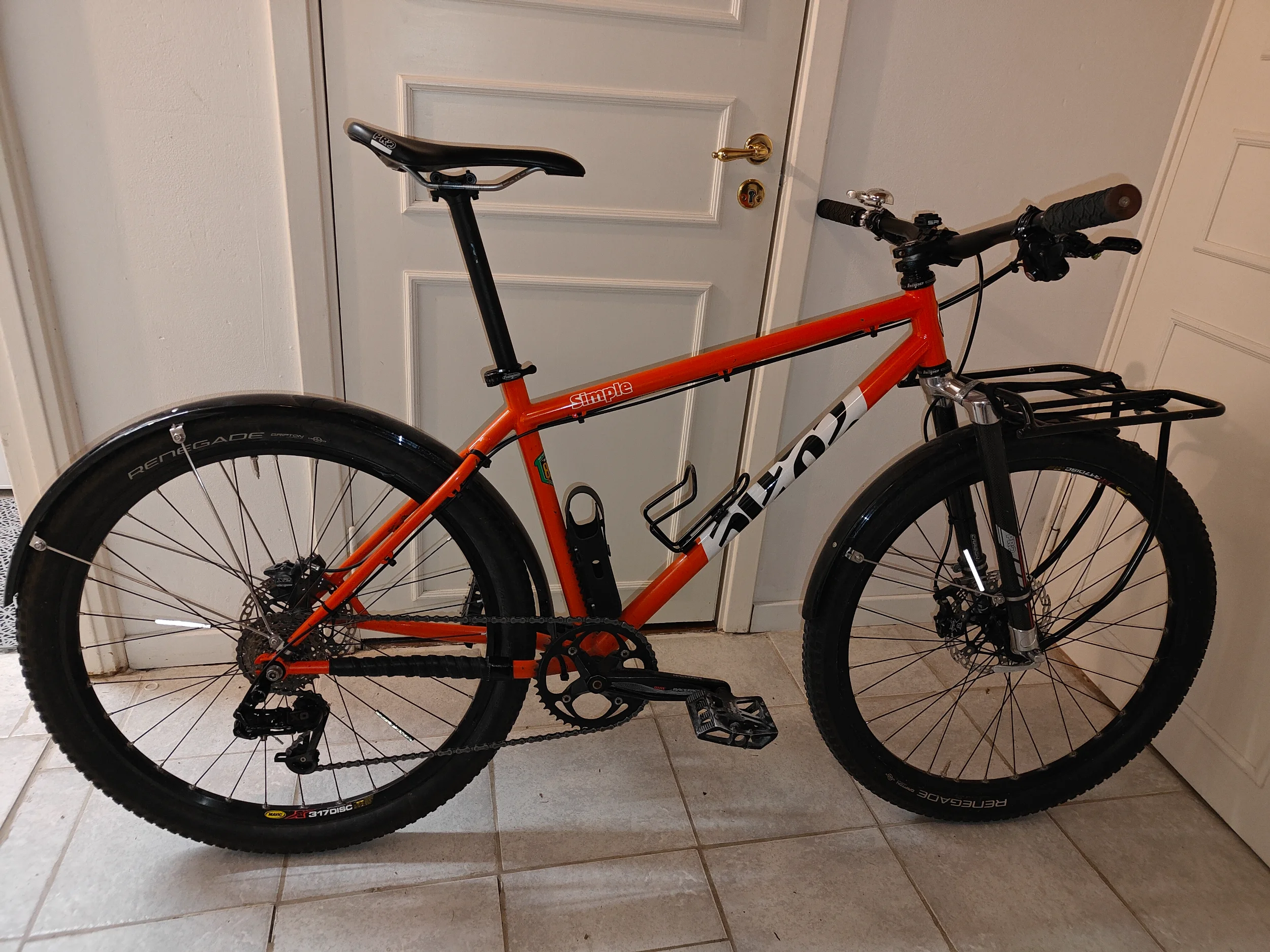

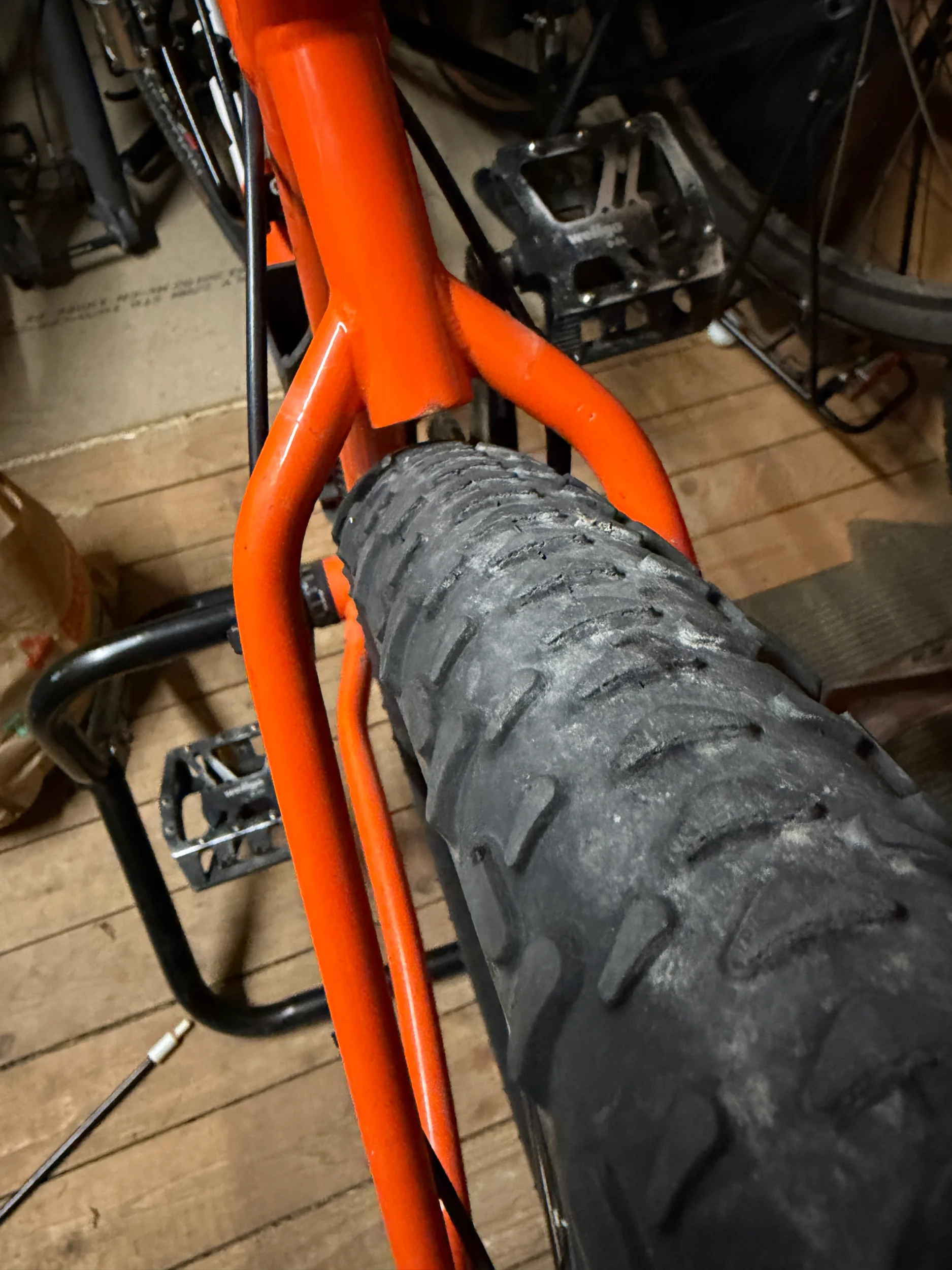

Har en gammal 26a Cotic Simple som skulle behöva byggas om till nåt lite bättre. Min ambition är att använda cykeln mer, tror den skulle må bra av att bli nåt ner åt gravelhållet med skärmar och kanske ett växlat nav? 29" fälgar med typ 35 mm däck fär garanterat plats. BB är jättelågt med 26" så man undrar ju lite varför det är så.. Men något som är kul att cykla till jobbet på och som går att ta med till Gotland för att cykla lite grus, snygg, praktiskt. Ja, önskelistan är lång.
Såhär ser den ut idag (med skärmar)
Vad ska man göra åt den? Inga krullstyren tack! :)

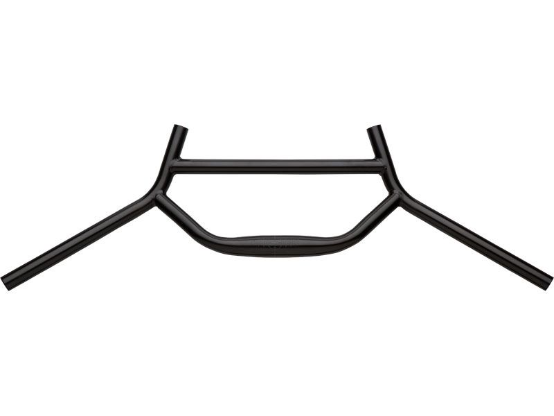

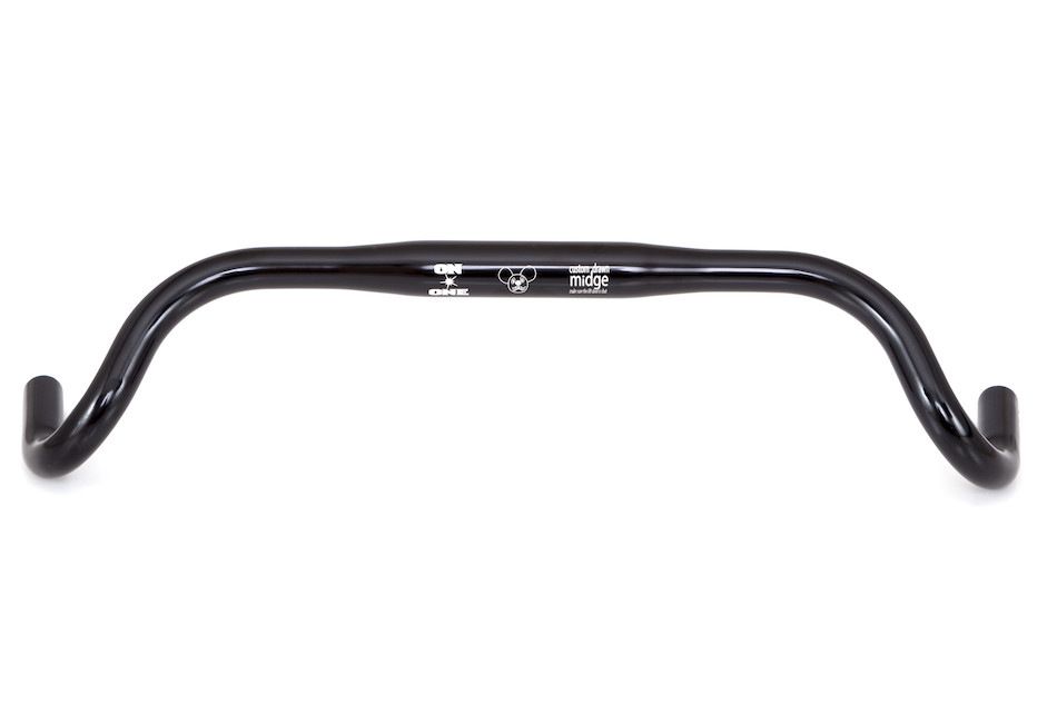

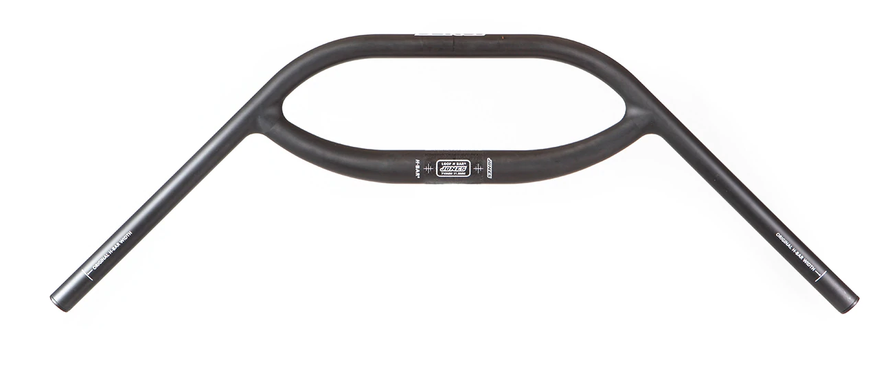

Du vill kanske ha växlar för att kunna avverka längre sträckor på den. Jag kan se nu att det saknas bakväxel eller växelöra. Om det är omöjligt att lägga till en vanlig växel till ramen blir kanske ett växelnav en lösning.

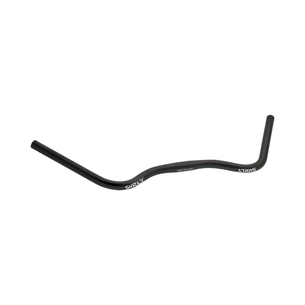

Om du är så emot ett bockstyre finns det flera andra stilar som passar till tourning. Några exempel:

Annat styre känns som att man vill ha, har kollat in någon typ av touringstyre likt de du postade Atakua! Bockstyren brukar ryka direkt när jag har dem och mina bromsar är inte för bockstyre så det är liksom ingen ide :)

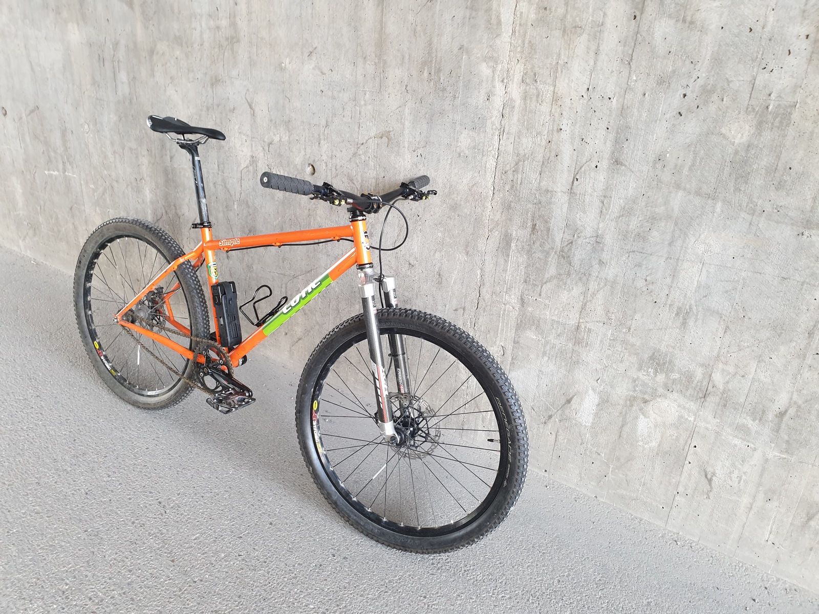

Här händer det grejer!

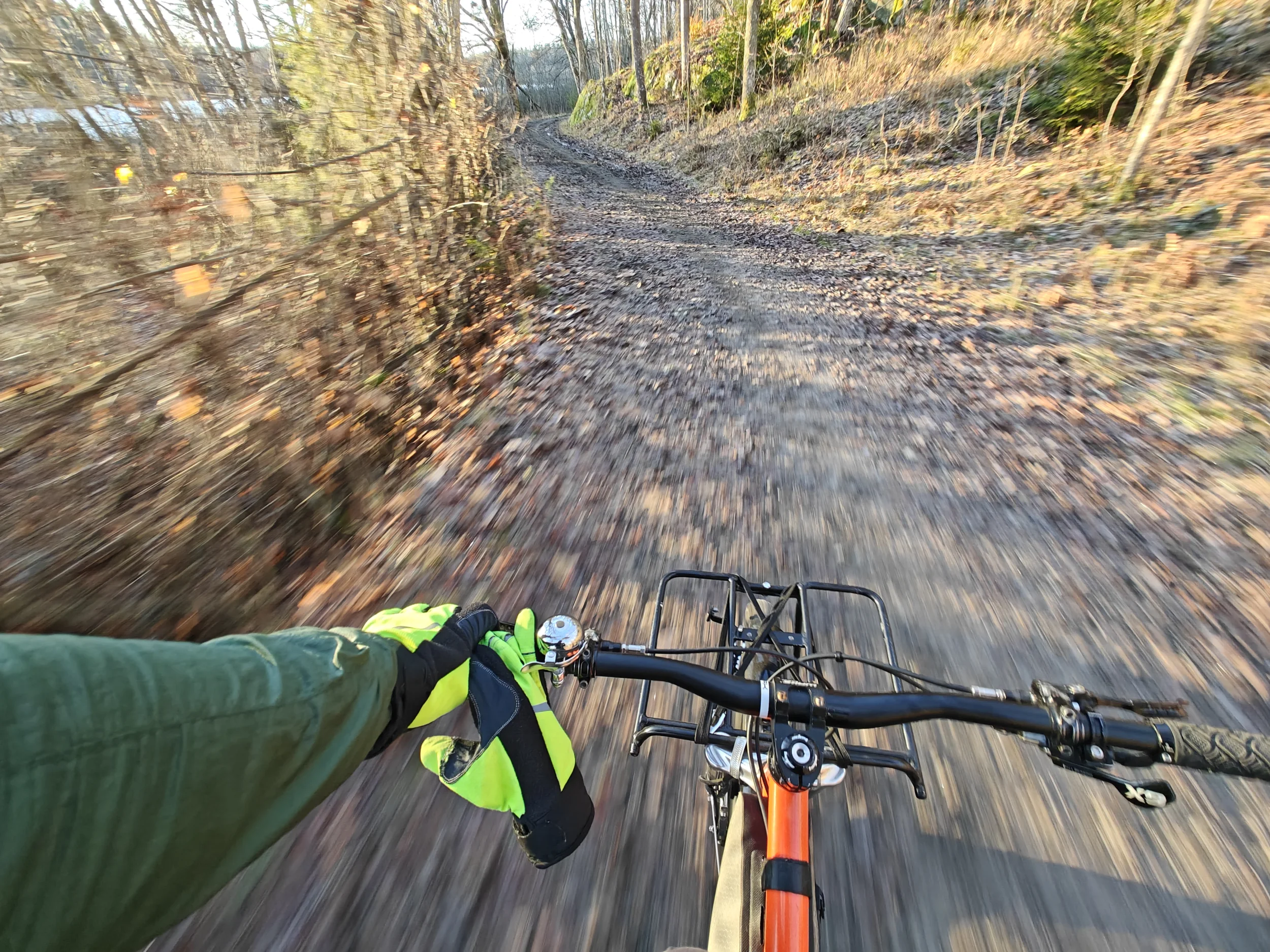

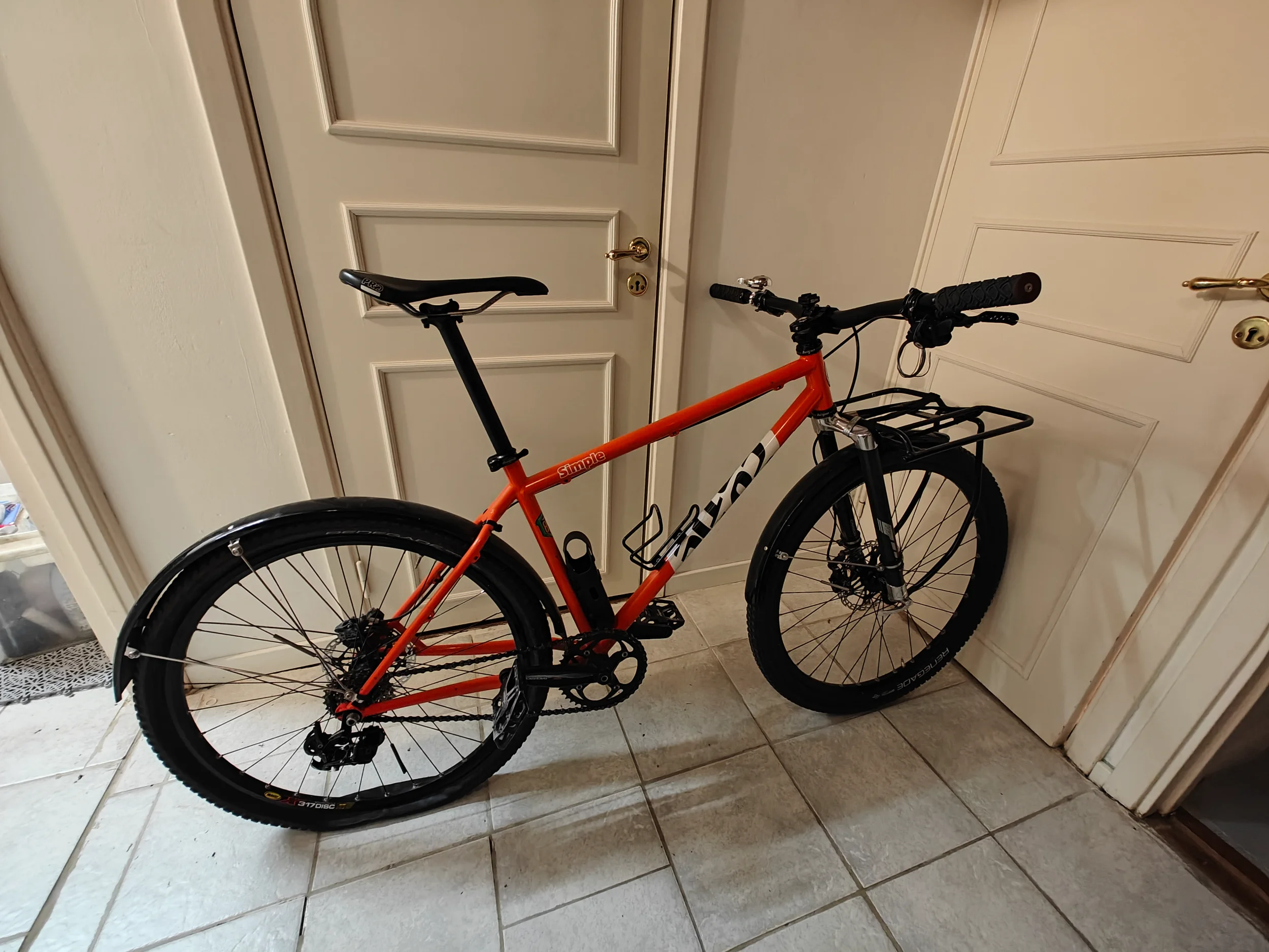

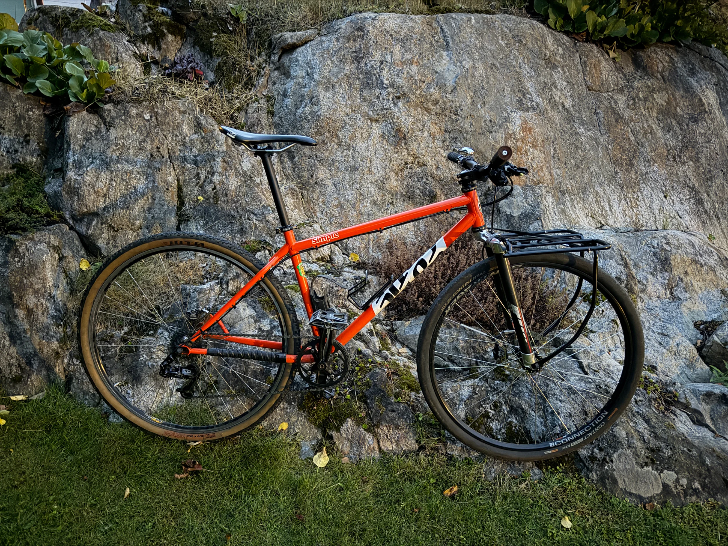

Bestämde mig för att försöka göra något kul av den här cykeln. Till saken hör att jag börjat intressera mig för gravel cykling. Jag har alltid haft en bild om att den här hojen skulle göra sig rätt bra som en flat bar gravel eller nåt liknande.

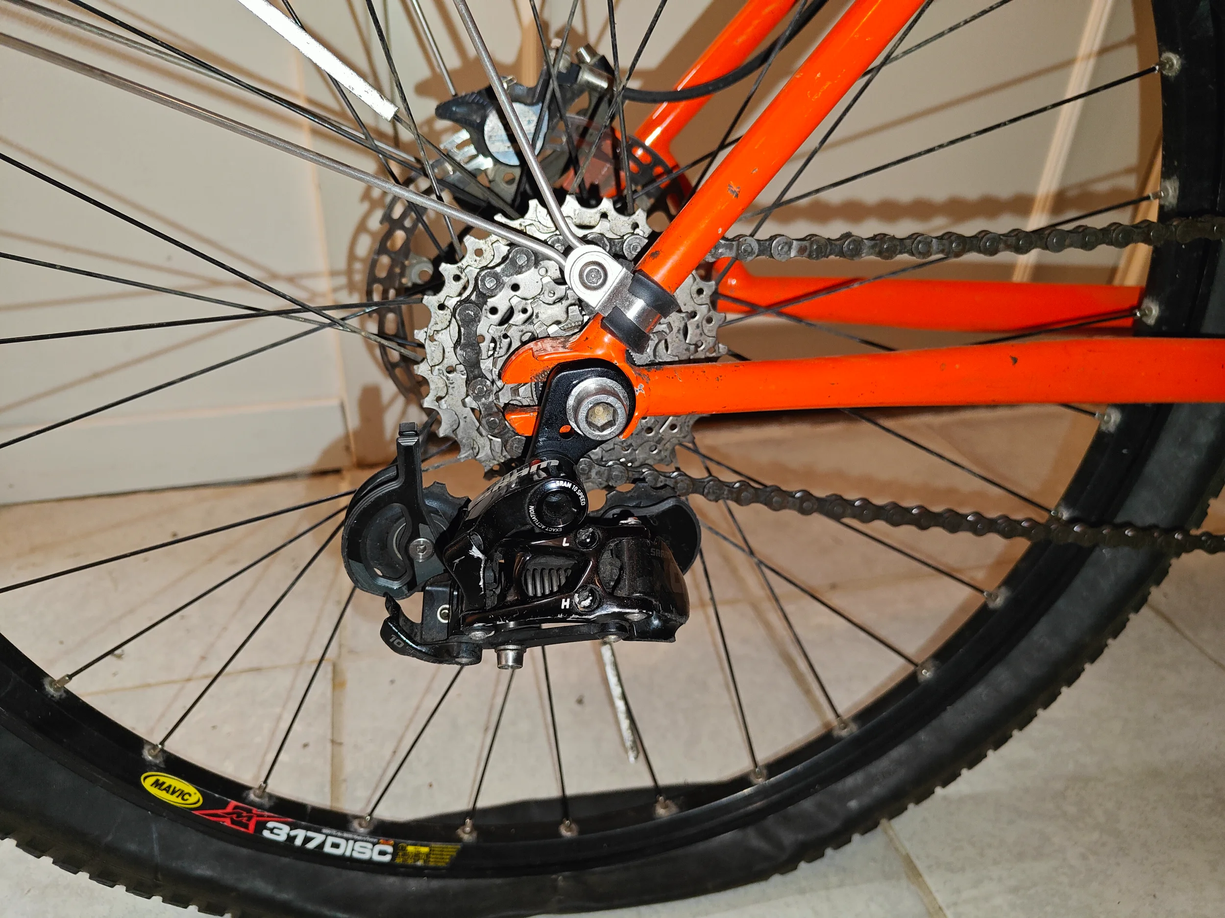

Jag letade upp en begagnad 10 delad drivlina och tänkte perfekt den skickar vi på. Det sket sig rätt snabbt då navet är ett Hope 2 Trials som har en mycket smalare HG Body som bara rymmer 7 drev. Men man ger ju inte upp så lätt. En LVG kassett slaktas till 7 drev och nu sitter där grunden till en växlad cykel. Växelörat hade jag liggandes i bra att ha lådan. Det passade rakt på utan modifikation. Lite bökigt att det skruvas mellan ramen och hjulbulten men så får det vara. Imorgon inhandlas ny kedja, vajer och hölje!

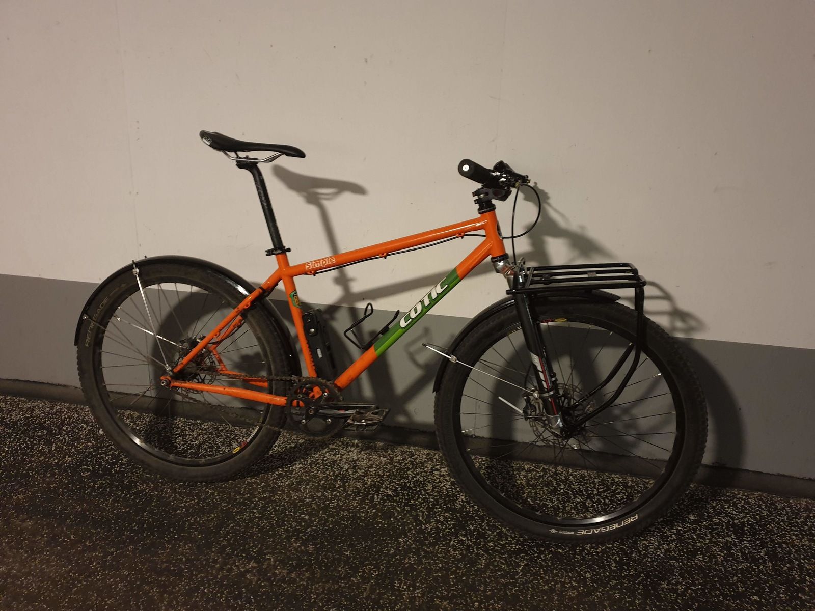

Tänkte när jag startade egen byggtråd att det skulle vara en liten sporre att färdigställa projekt och det verkar ju sannerligen funka! 6 år hit och dit🤷‍♂️
Sjukt fet cykel! Dekalerna fick sig en uppdatering också? Får hem en On-One Inbred till veckan och den känns ju väldigt lik! Hade tänkt bygga den typ exakt likadant och blev nu extra byggpeppad!

Gäller att inte ha för bråttom om det ska bli bra va! 😂 Ja den är riktigt fet faktiskt. Lite kul med dekalerna. De gröna satt ovanpå de här som är under klarlacken.
Jag är sugen på något annat styre. Provade att lägga händerna i en position som skulle motsvara ett bockstyre. Det kändens spontan rätt bra men det blir inget sådant. Corner bar eller liknande känns mer rätt.
