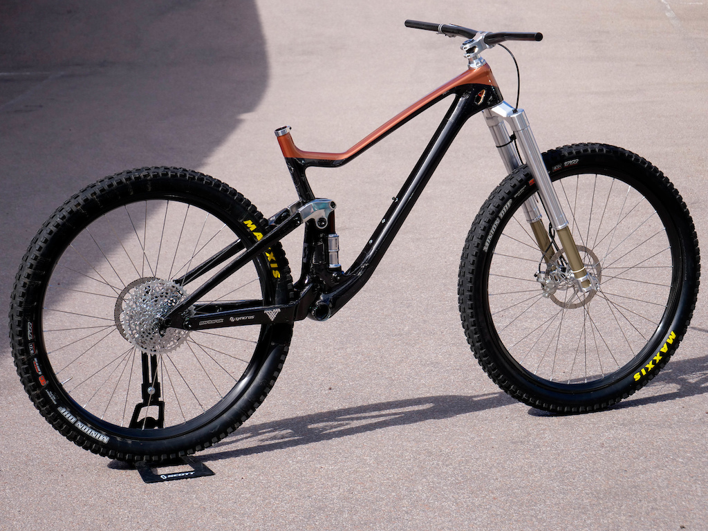

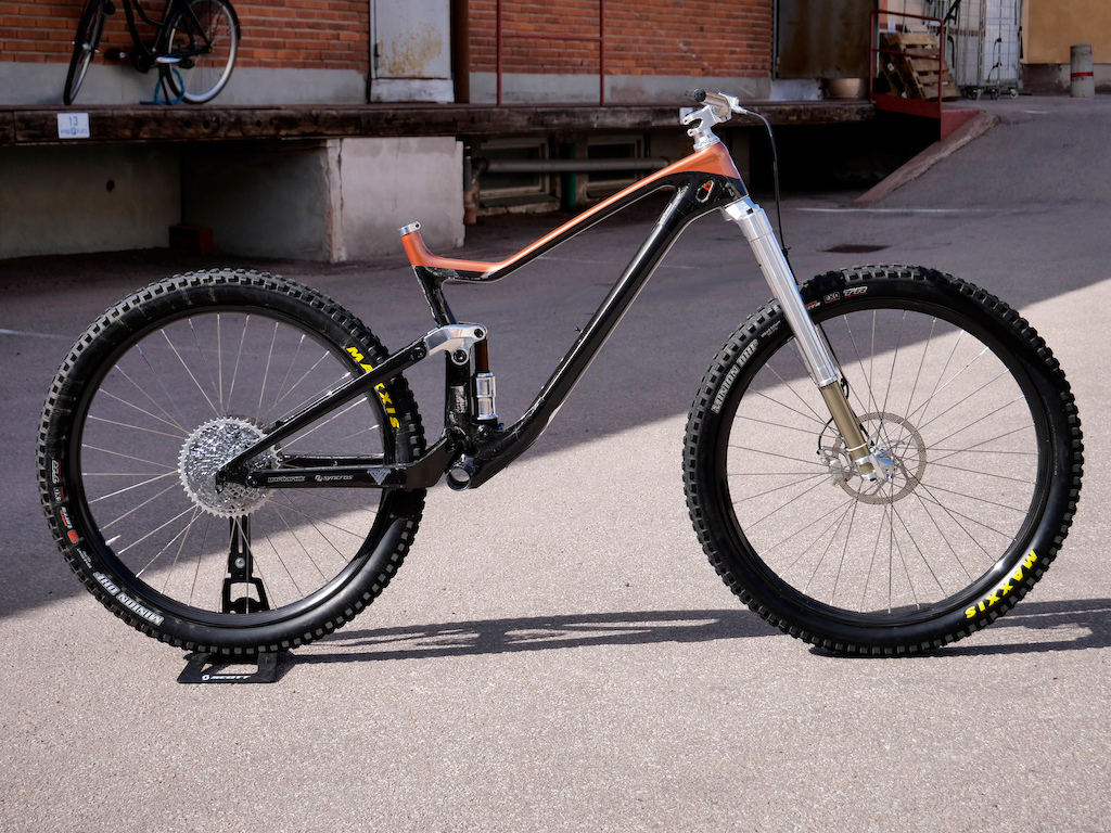

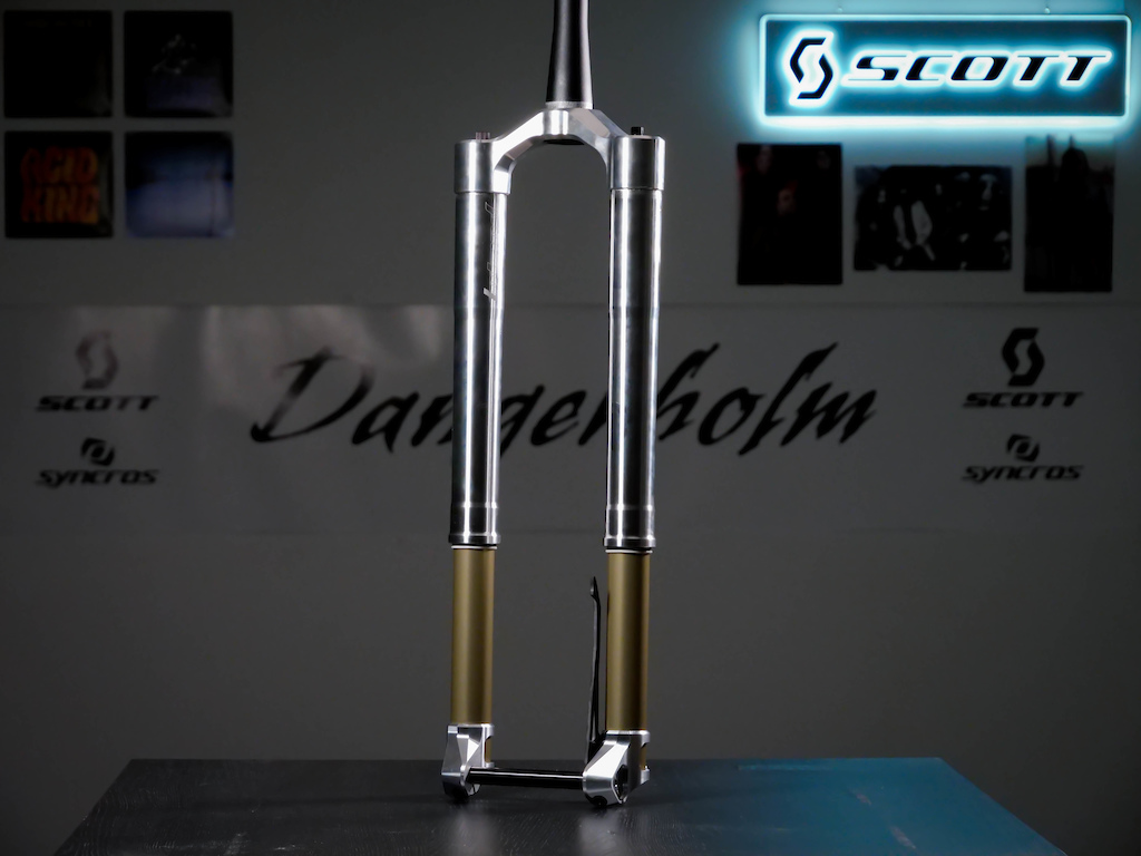

Tråd-bump de luxe men med bra skäl!
Äntligen fått min Intend Hero-gaffel och vilket konstverk alltså. ?
[Byggtråd] Världens lätt... snyggaste* Scott Genius

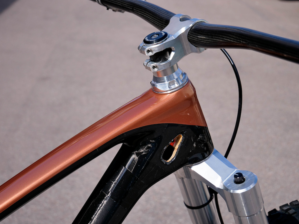

Kommer mer bilder framöver! Älskar att rattarna för retur/kompression mer ser ut att höra hemma på en hifi-anläggning än de fula röda/blå saker man är van att se.
Pinnen som sticker upp är en hållare för bromsslangen, går att köra utan men med erfarenhet av RS1 så gissar jag på att den blir väldigt bra att ha. Inte helt enkelt med dragningen på en uppochner.
I övrigt en del intressanta saker som:
- Pneumatisk tätning på luftdämparen istället för o-ring för ännu lägre friktion
- Väldigt långt avstånd mellan bussningar
- Stor negativ kammare
- Bio-olja
- Stål-axel (men man kan välja alu)
Ska bli kul att testa, får se om jag hinner göra riktig back-to-back mot Foxen med Grip2 som ju är riktigt bra.

larsaw: Det finns nog inget specifikt "köp-argument" utan handlar mer om summan av delarna, inklusive utseende och vill-ha-faktor såklart!
Det som den nog faktiskt är bättre på än andra gafflar är ju finkänsligheten (usd, väldigt stor negativ luftkammare och pneumatiska tätningen som hjälper till lite också) samt styvare framåt/bakåt vilket ju är en smaksak eftersom man också ger upp lite vridstyvhet.
Ska bli intressant att jämföra det andra, tyckte just den punkten var ett plus på RS1 eftersom det helt enkelt gav en väldigt solid/stabil känsla när det gick rakt fram eller i hopp/dropp jämfört med andra xc-gafflar.
På dämparsidan har den semi-open bath, möjligt att customshimsa. Men jämfört med GRIP2 ger man upp separat extern hög/lågfarts-kompression och retur.
För egen del som inbiten nörd så tycker jag att det är superkul med småskaligt och custom-möjligheter, så känns vettigt att gynna ett sånt företag då. Är rätt intressant också att han är extremt öppen på Facebook med produktion, problem, prototyper och en dos tysk humor på det haha.

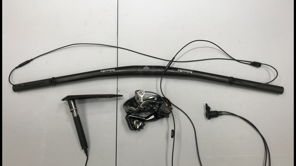

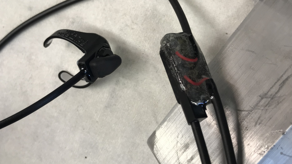

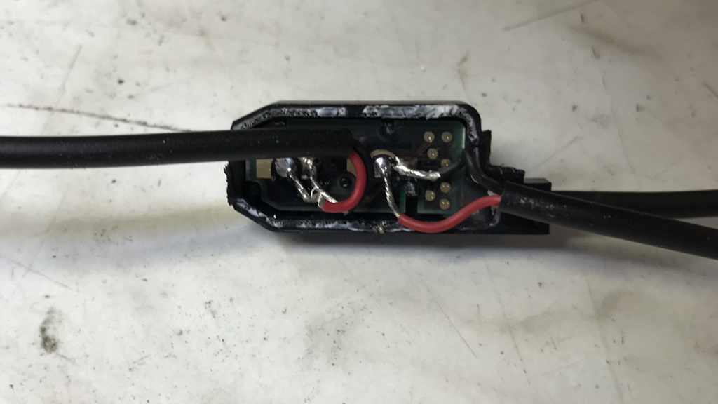

Sorry för bristen på uppdateringar, har (uppenbarligen) varit stiltje här. Gav upp reglage-projektet eftersom skiten aldrig blev klar, och tappade ärligt talat lusten rätt rejält för bygget då det bara kändes förknippat med väntan och aldrig-bli-klar-stress. Men nu är vi på gång igen!
Styrde upp en Di2-variant som bygger på deras minst sprint-knappar som som kommer sticka upp ur handtagen typ så att man kan växla med knogen på tummen. Styret var redan förberett för intern dragning, gaffeln är borrad och förstärkt, laddport i ramen där normalt sett vajrarna går in i underröret och batteriet integreras smart i ramen genom att fästas i underrörsskyddet.
Slipar och polerar Intend-prylar när jag hinner med, sen ska ett Twinloc moddas och monteras på höger sida där normalt sett växelreglaget sitter. Detta kommer sköta bakdämpare och dropper - med endast en synlig vajer (om allt går som planerat). Så en slang till frambromsen samt bakbroms/remotevajer är allt som kommer synas.

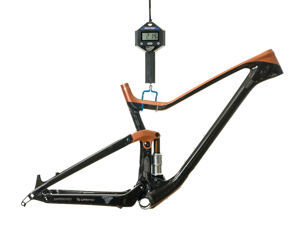

2139g för ram i storlek L, inklusive bakdämpare och hardware (ej med bakaxel och styrlagerkoppar). Inte illa för en hoj med 150mm slaglängd och 65 graders gaffelvinkel. Känns nästan lite synd att jag kommer köra aluvevar etc, hade på sätt och vis varit kul att pressa vikten ordentligt på den här.

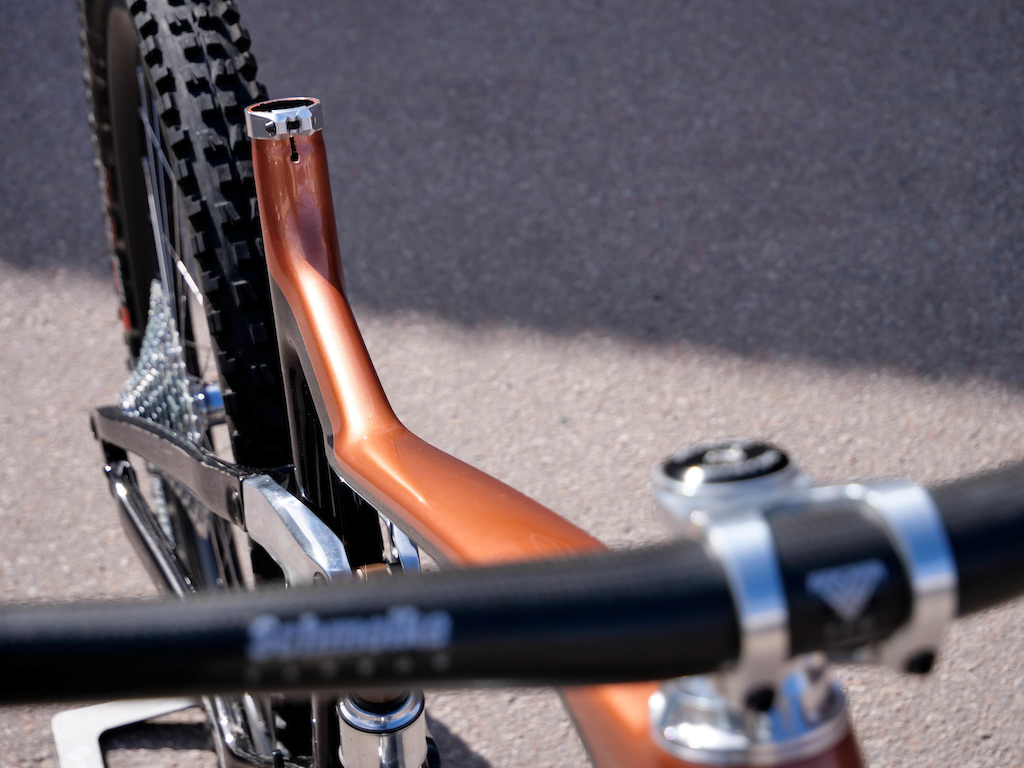

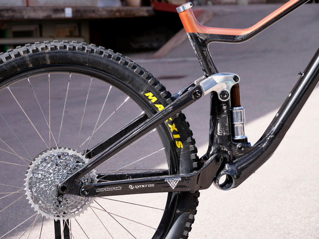

Såååå sjukt snygg modd. Och bästa är att det ser ut som om den kom så från fabrik. Gäller bara att minnas hur allt funkar när det hettar till ?. Men sätter sig nog i ryggmärgen rätt snabbt.
Jensen sa:
Tack! Haha det är nog inga större problem, även om jag nog inte skulle kört den här setupen på en tävlingshoj. Men även om den kommer gå att gasa på med riktigt rejält så är det i grund och botten en lek-hoj det här så känns helt lugnt!
