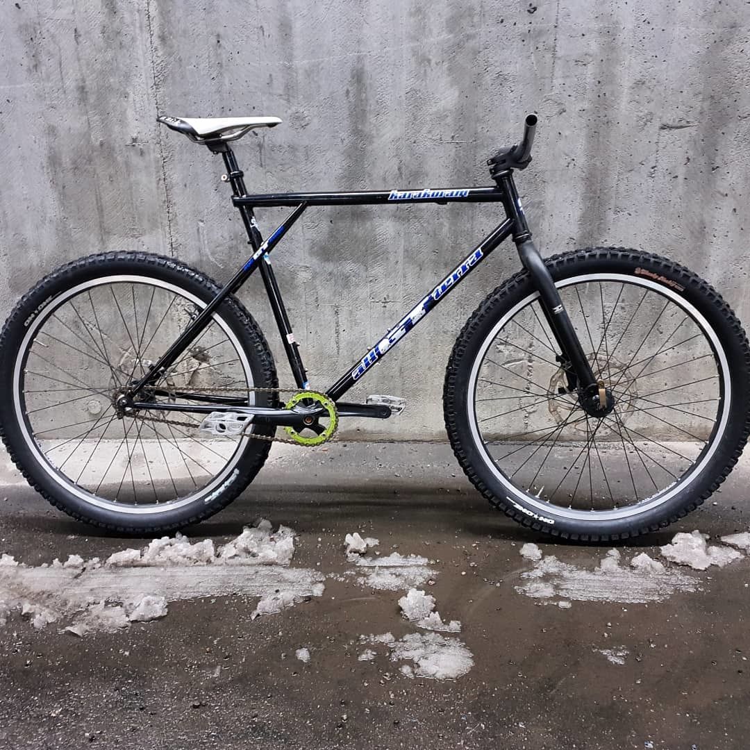

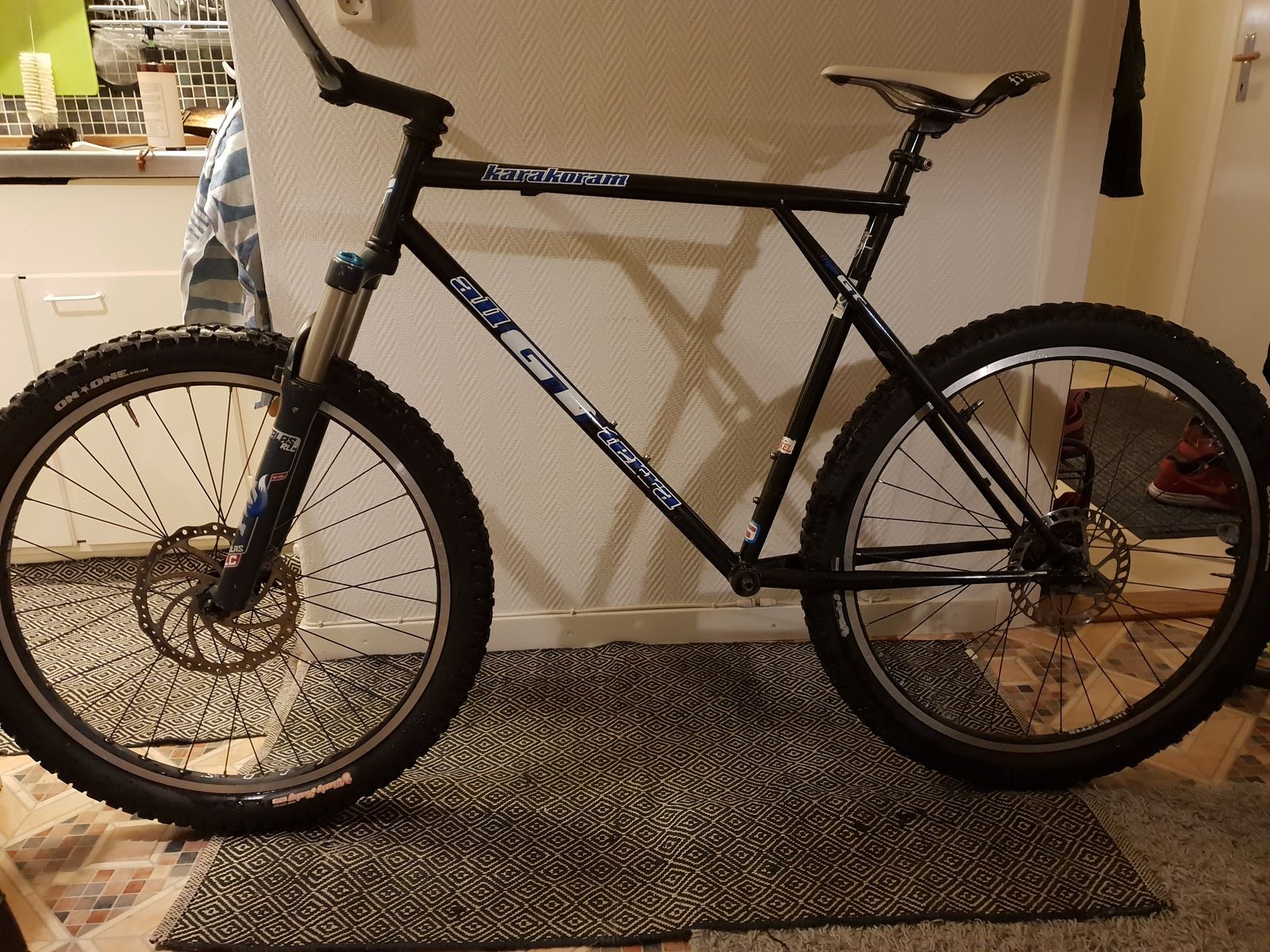

Nu när man har massa ledig till i jul så måste man ju sysselsätta sig med något kul, dvs hänga i garaget och bygga cykel.
Objektet är en GT Karakoram i stål från 94. Tanken är att det ska bli en cykel som man kan använda till något. Jag har i princip allt för att bygga den så som jag vill ha den, dvs det kan bli lite vad som helst eftersom jag inte har bestämt mig vad det ska bli...
Igår kväll slängde jag som hastigast ihop lite blandade gamla delar och fick ihop ett rullande chassi. Det enda som är bestämt är singelspeed och skivbromsar. Ramen har inte fästen för det men jag känner en som känner en smed ?
Finns iaf lite olika idéer som ska prövas!

Magura MT7 fram och Biltema V-broms bak, DÄ E NAJS!!
Jag vill ju inte bygga en ratbike, däremot ska den inte få ny lack, men resterade grejer få ju vara i bra skick. Ramen är faktiskt i ganska bra skick även om dekalerna ser ut att ha varit med i 24 år ungefär ;) En svart sadel vore bra, typ en Specialized Power eller nåt i den stilen. Kanske en dropper? Iom att storleken är i största laget så blir dropper kanske svårt men det finns ju sådana med säg 80-100 mm drop som kanske kan funka.

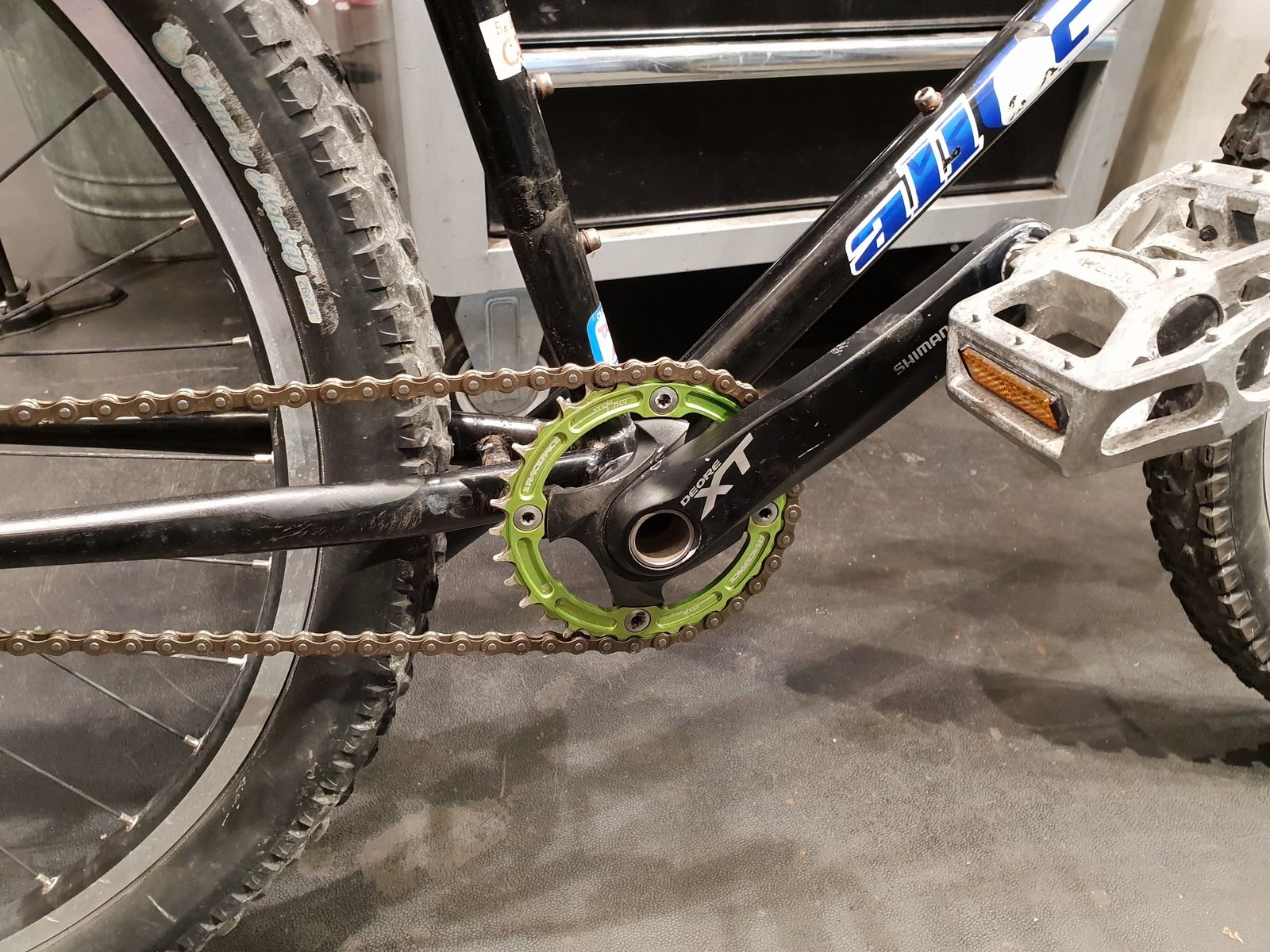

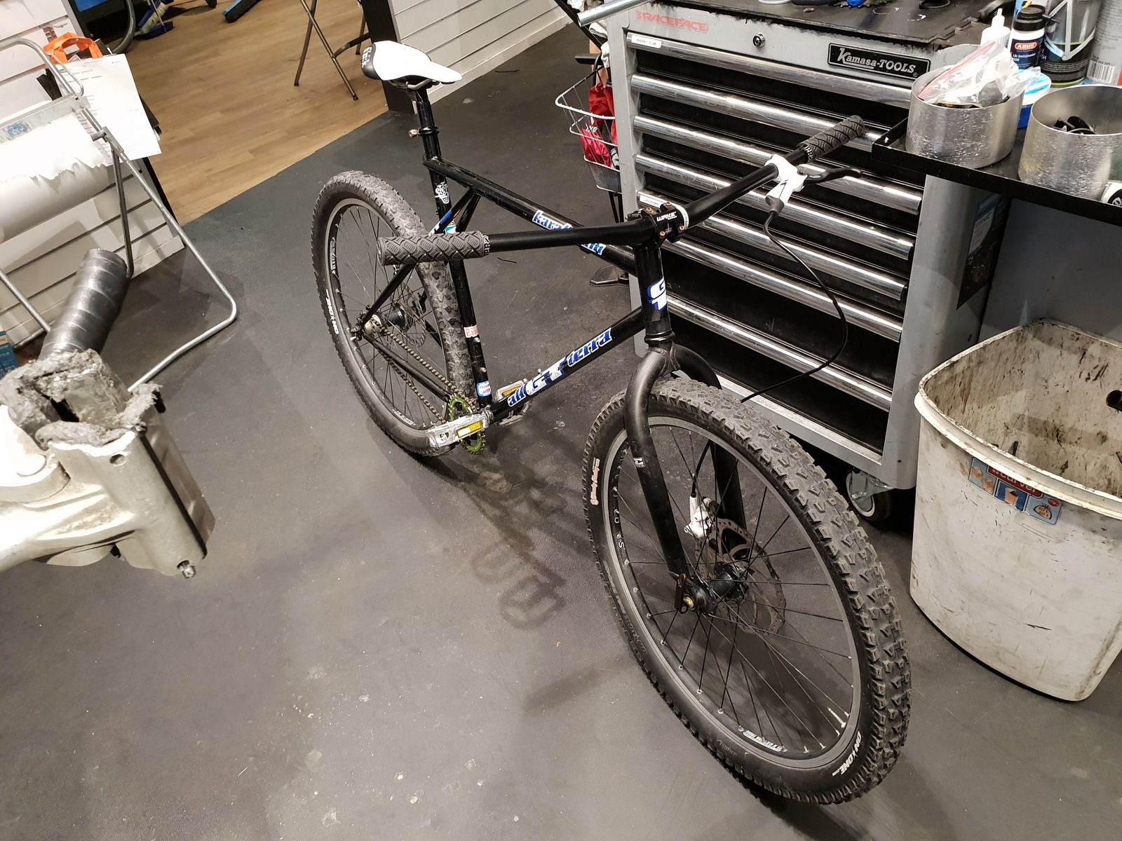

Åkte förbi Cykloteket och köpte mig ett styre och handtag. Passade även på att byta till ett XT vevparti och monterade en frambroms. Det känns som att det här projektet kommer att spåra totalt! ?
Bromsslangen får kortas efter jul...

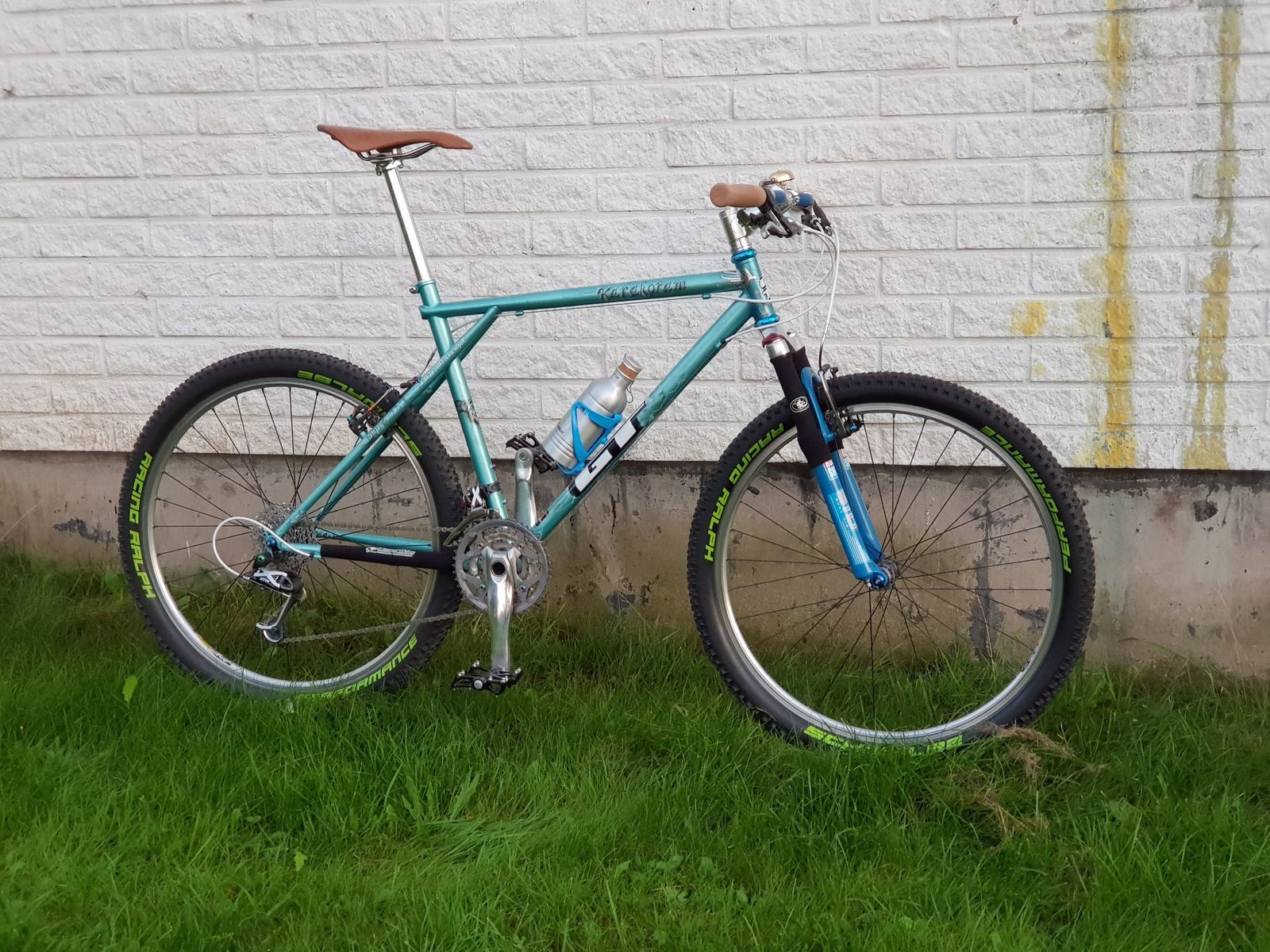

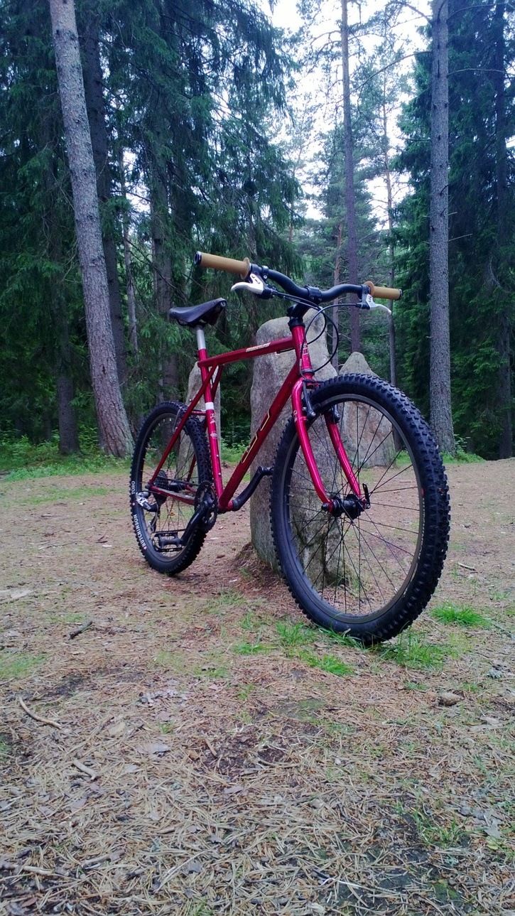

Kika på mitt projekt av en Karakoram som jag la ut för några år sen. Älskar min karakoram än idag.

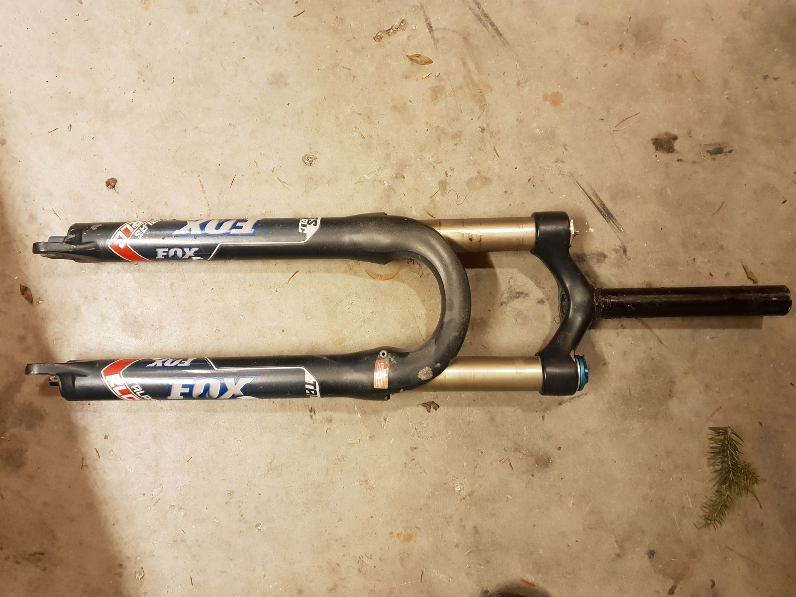

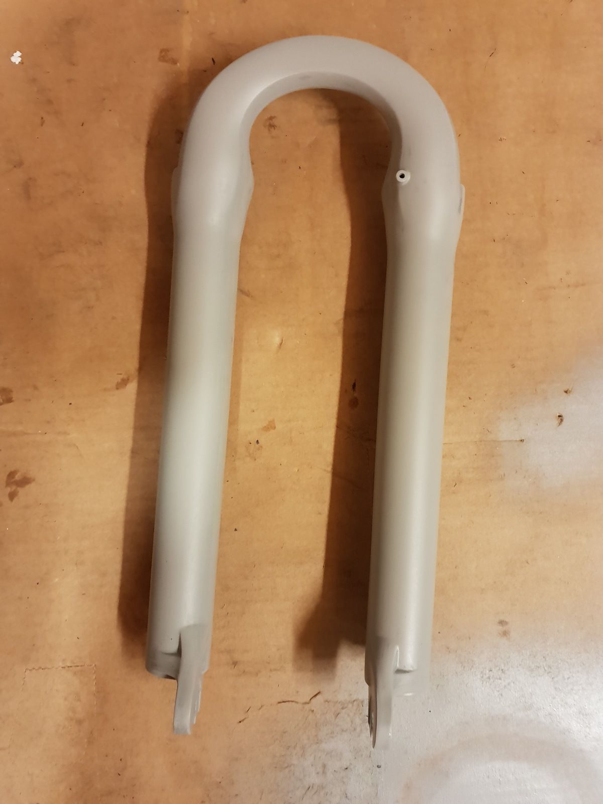

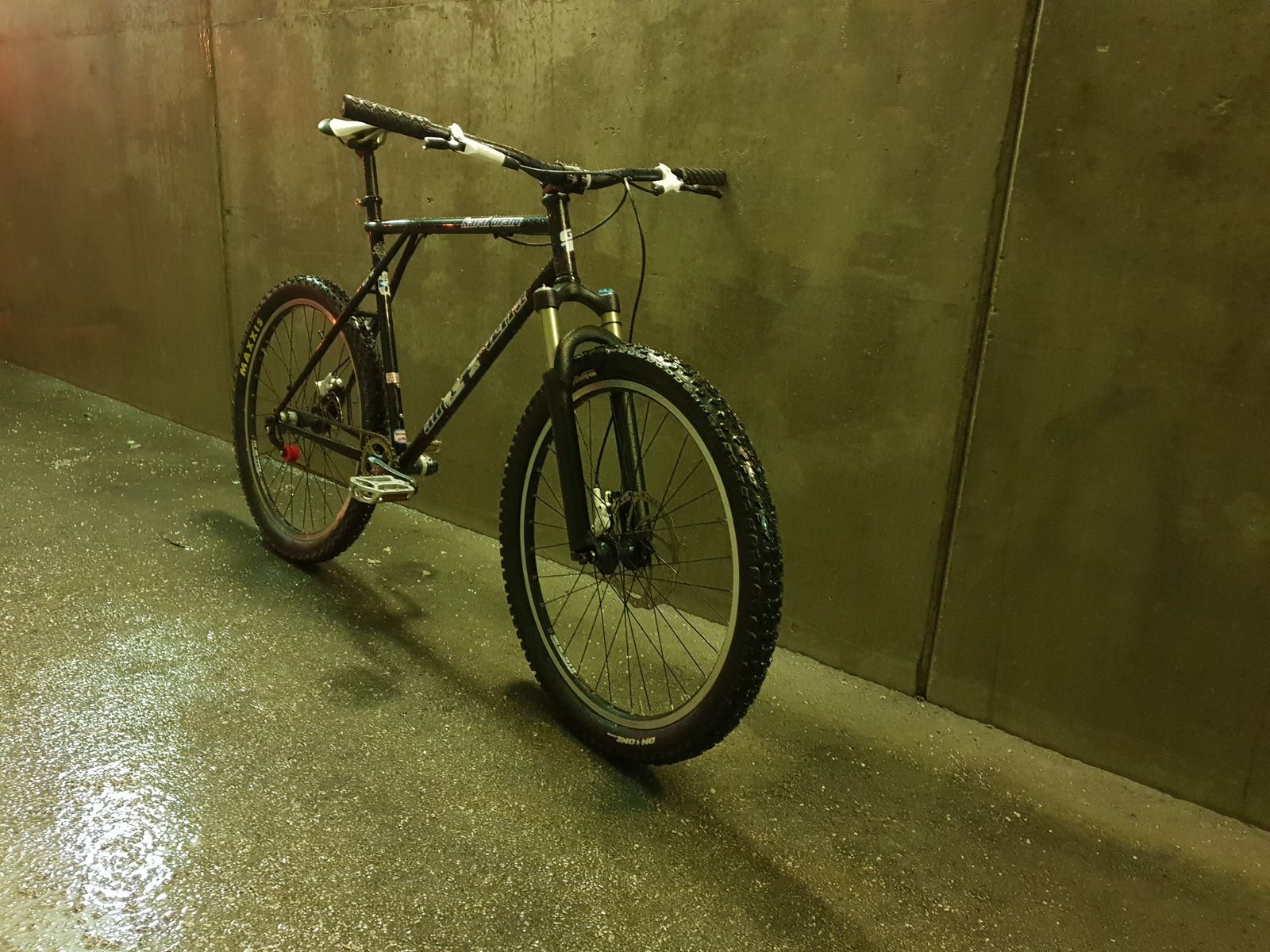

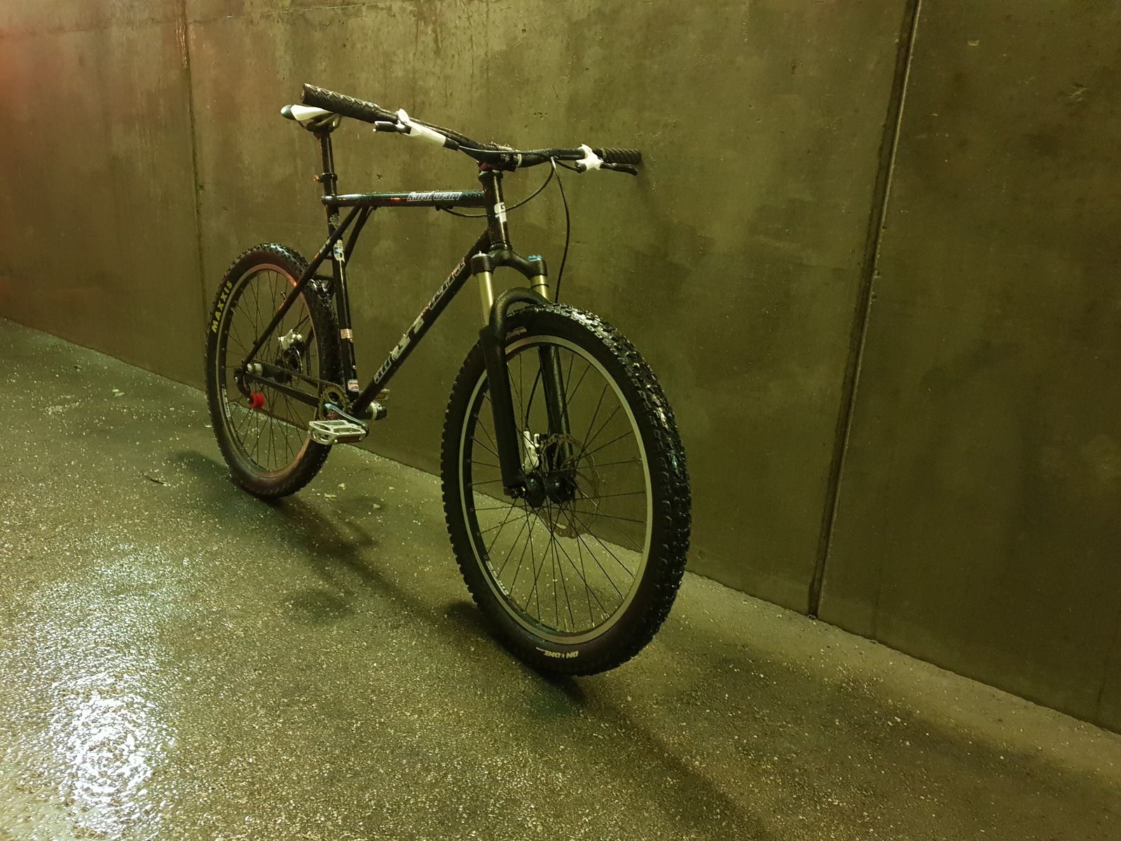

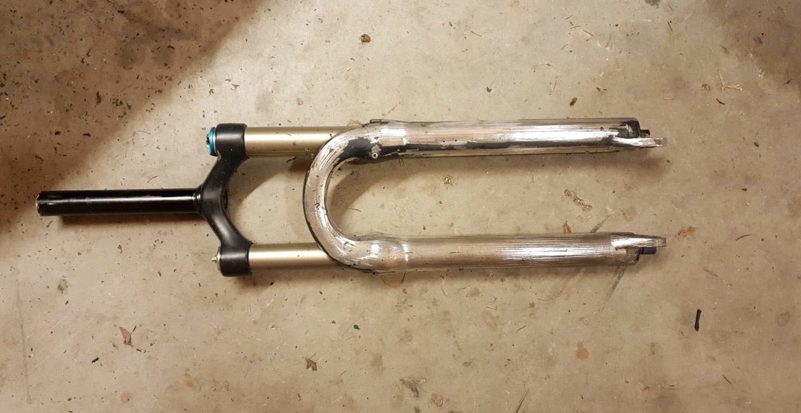

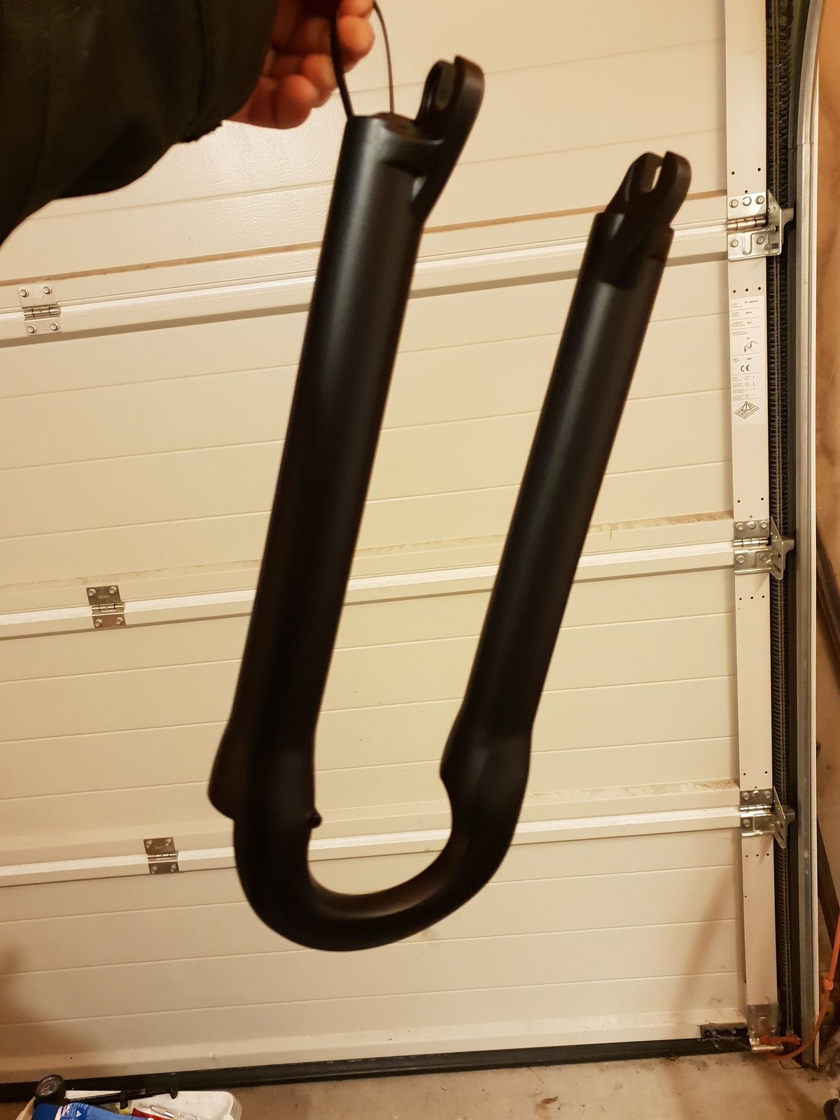

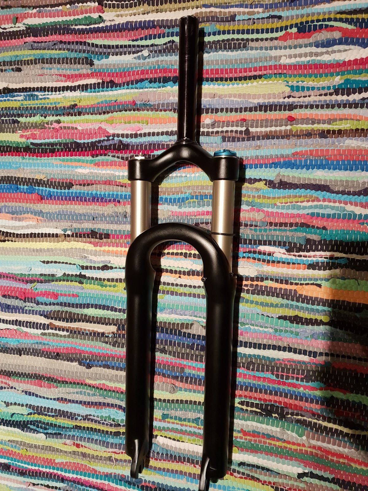

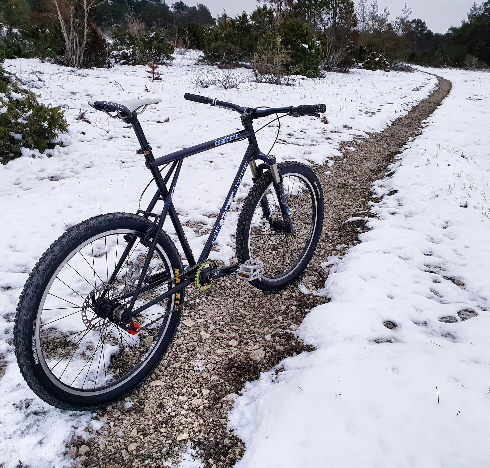

Nu börjar jag närma mig något slags slutresultat! Tyvärr blir det dämpad gaffel av säkerhetsskäl då gaffelröret är för kort på den stela. Och jag behöver den på trialshojen där den egentligen bor.
Gaffeln behövde en service så det gjorde jag ikväll, passade även på att lacka om den. Självklart gjordes grundjobbet med Kniv Mora!
Skivbroms bak sen är den nog klar faktiskt ?
[Byggtråd] Världens veligaste GT Karakoram
MatteXC sa:
Fan va grym, vilken skillnad det blir bara med vettigt styre! Men klart det ska vara stel gaffel på den där?
Jag får köpa en ny i sådant fall... Den är ju sjukt mkt snyggare med stel gaffel. Samtidigt är den grym att cykla på med dämpad gaffel ?
