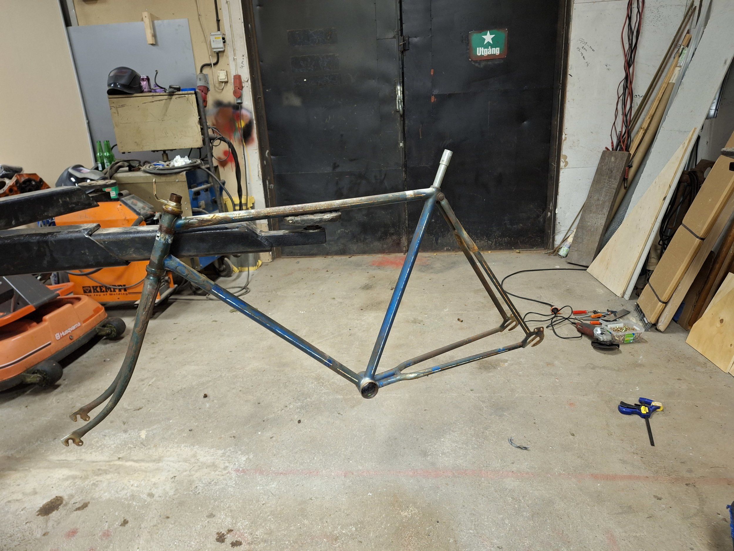

Byggtråd, jag är egentligen sämst på byggtrådar eftersom de oftast handlar om någonting hobbyaktigt vilket är prio -10 i vardagen med husrenovering, småbarn, jobb, bruksbilar m.m. Men dessa onödiga projekt innebär också en stund av Zen för mig när familjen lagt sig, rymma ifrån vardagens måsten och bara nöjesbygga något utan egentligt syfte. Gubbgissar att det är flertalet här som gör liknande saker...
I alla fall, detta är en Hinden, gissningsvis 50-tal. Min far köpte den begagnad som student i Uppsala på 60-talet och den var hans brukscykel till mitten av 90-talet då jag böt åt mig den av honom. Använde den själv som vardagscykel under gymnasietiden men efter det har den mest stått utomhus lutad mot nåt träd, med ett uns av dåligt samvete varje gång jag sett den då det var en riktigt trevlig cykel med många fina minnen. Men fälgar, nav och vevparti hade sett sina bättre dagar så tog och strippade den för att se hur ram och gaffel klarat sig, om det ens var värt att fundera vidare och förvånande nog ser de ut att ha klarat sig fint trots bristfällig skötsel genom åren.
Så planen är att sätta ihop något som ger lite Zen i vardagen när man tar sig tid för en tur. Det behöver inte vara lättast, snabbast eller bekvämast utan förhoppningsvis vara avkopplande och funka bra på grusvägar i runt 20km/h.
635-fälgarna kommer att överges till förmån för 622, ramen är rymlig och tillåter över 50mm bak och 45mm fram.
Troligtvis blir det Fauber vevparti igen men osäker på om det blir SS eller 7-delat bak.
Största frågetecknet just nu är bromsarna. Får se hur det löser sig. Lutar åt att sätta canti-fästen, även om bredare 622-fälgar för fälgbroms inte verkar vara det hetaste på marknaden just nu...
I övrigt är tanken just nu uppåner-vänt styre anno dazumal, trähandtag och en lagomt bekväm lädersadel.
Just nu känns det som ett recept som kan ge avkoppling i vardagen.
Geometrin är klart Klunker-aktig, nyfiken på att mäta upp HT och ST-vinkel.
Måtten är 55cm ST och 63cm TT så gissningsvis blir det ingen lång stam (jag är 178 cm lång), även om jag gärna hade haft det utseendemässigt.
Aja, lo-fi feelgood blir det förhoppningsvis i alla fall!

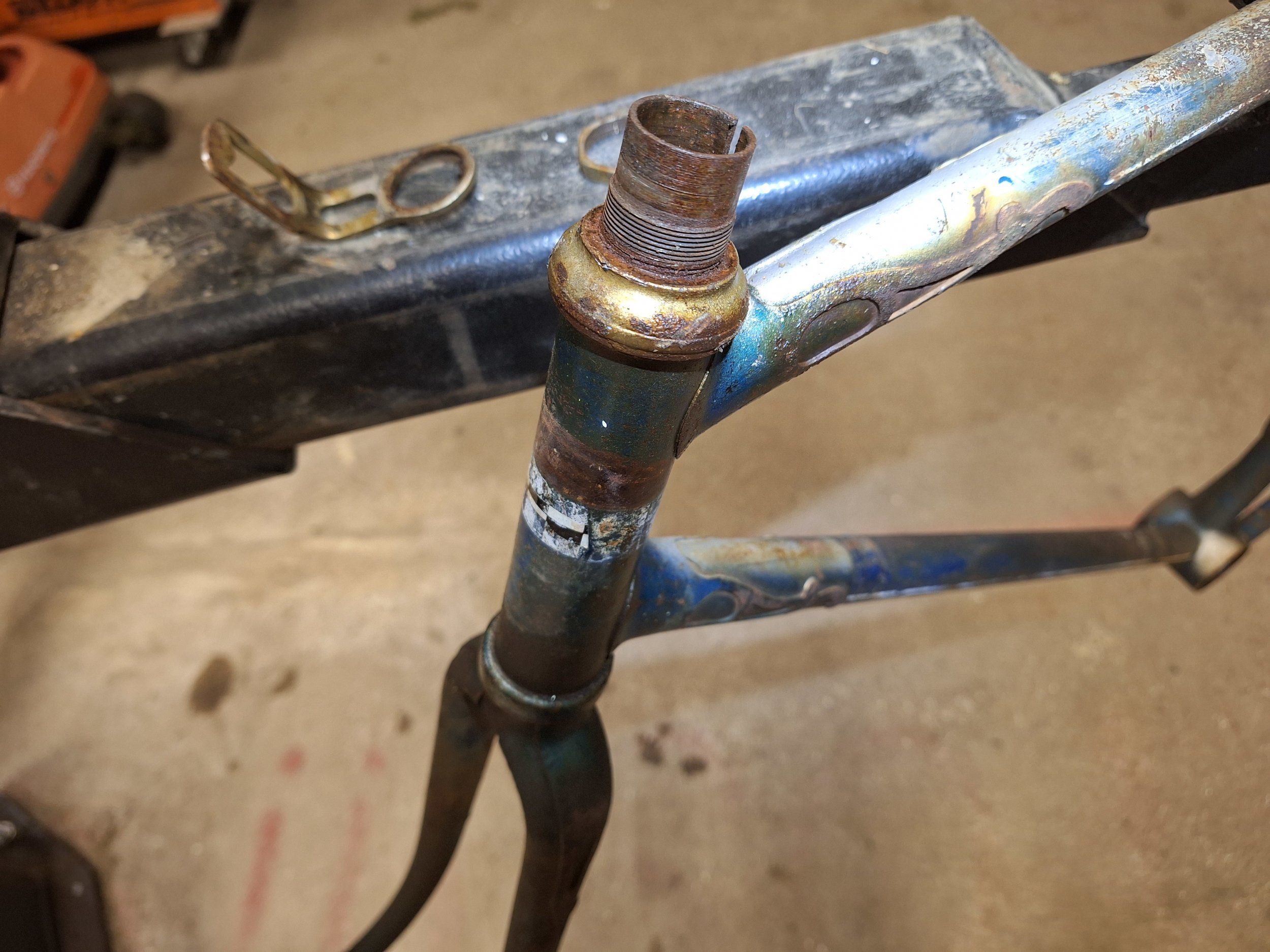

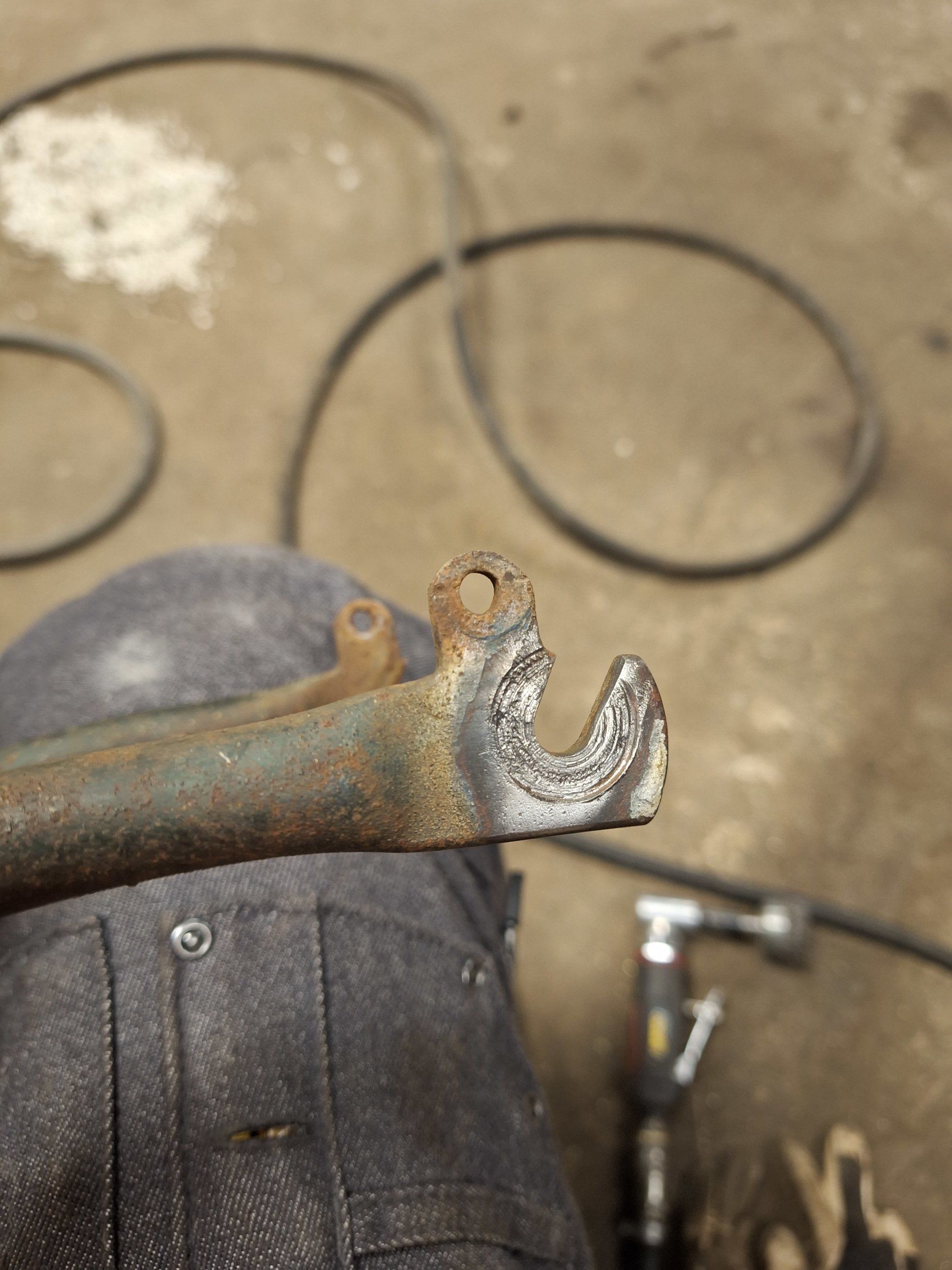

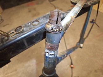

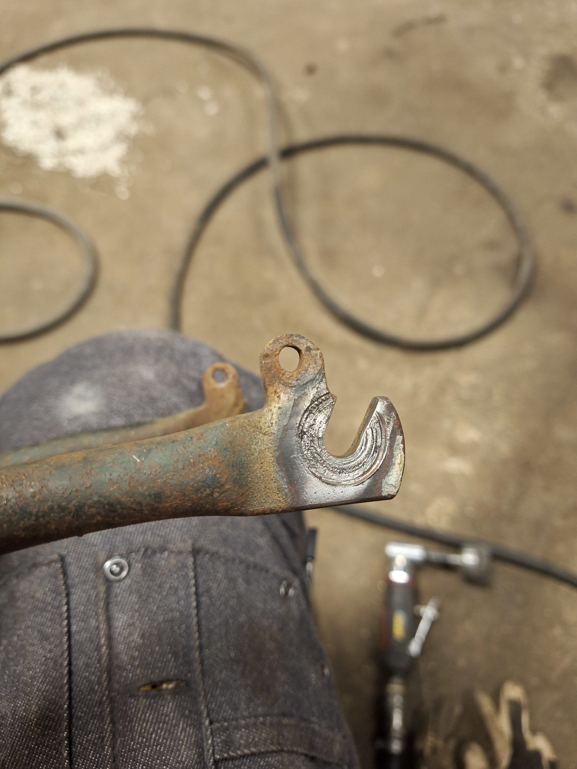

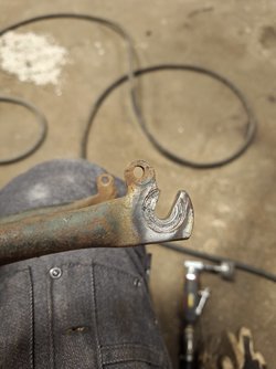

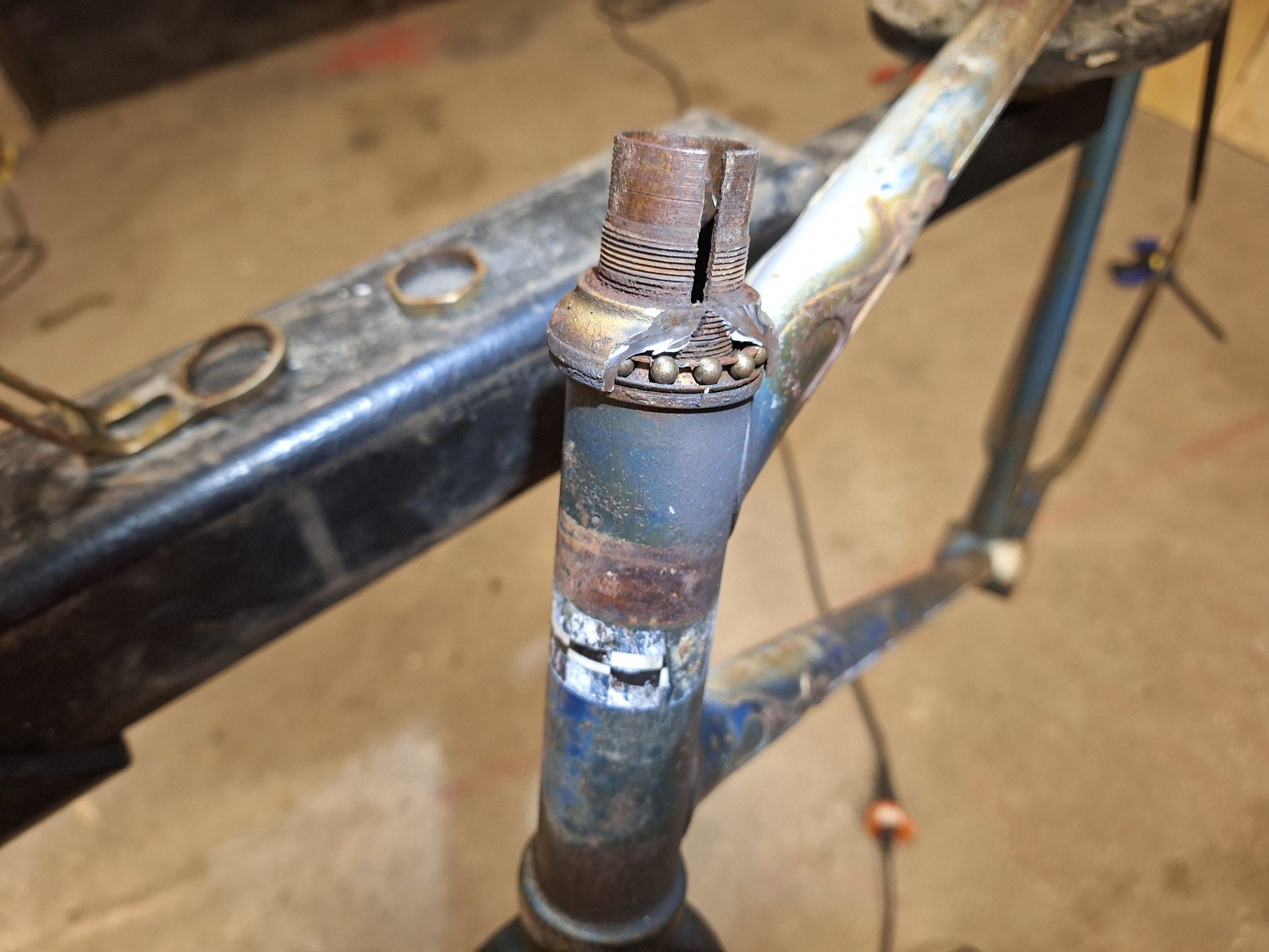

Tog mig lite kvalitetstid igår kväll också, med fokus på gaffeln. Styrlager behövde lossas och gaffeländarna behöver uppdateras till 9mm QR.
Övre muttern till styrlagret gick att lossa medelst mutterknack men övre lagerskålen satt rätt duktigt så vinkelslipen behövde komma fram. Inte så konstigt egentligen efter att cykeln har spenderat minst 60 år utomhus... Men fina gängor på gaffeln, gott nog!
Jag har ett 1" Gipiemme styrlager liggande som jag hoppas kan funka, möjligt att jag behöver svarva en adapter till nedre lagerläget, men behöver få loss det gamla ifrån gaffeln först innan jag kan mäta.

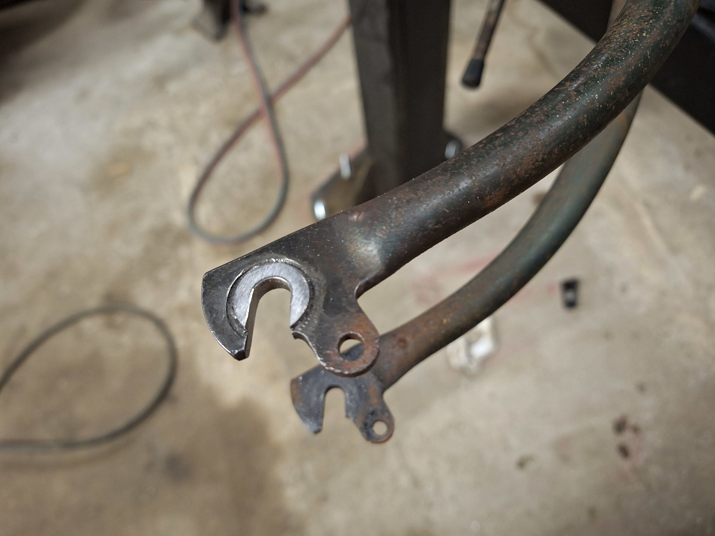

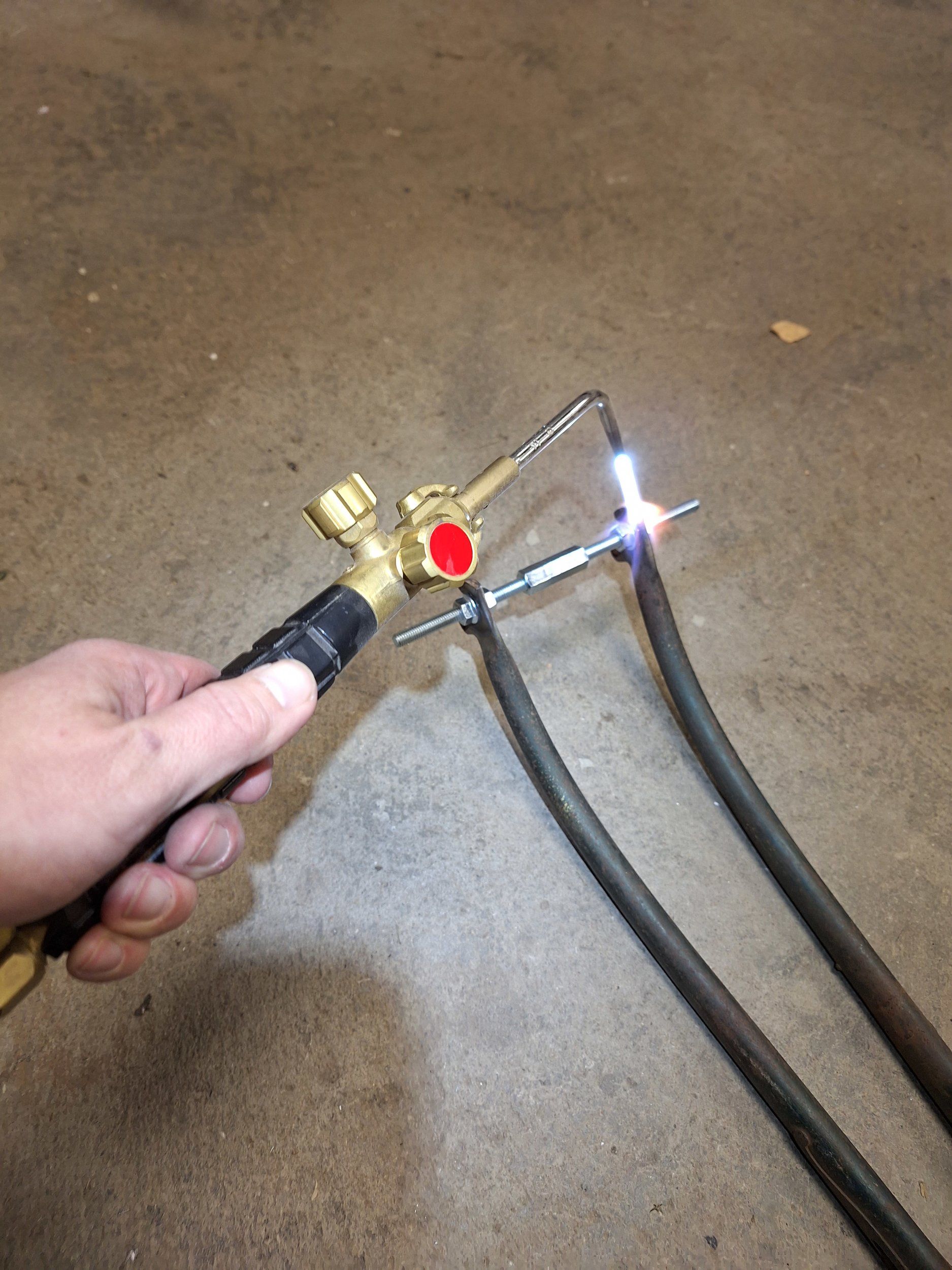

Gaffeländarna visade sig vara stukade och koniska så slipade rent dom, smidde dem plana på städet och fixerade dem på 100mm med gängstång och muttrar för att få dem parallella. Värmde sen ändarna med gassvetsen för att relaxera stålet.
Nästa steg blir att öka storleken på "hålen" och snygga till anläggningsytorna.

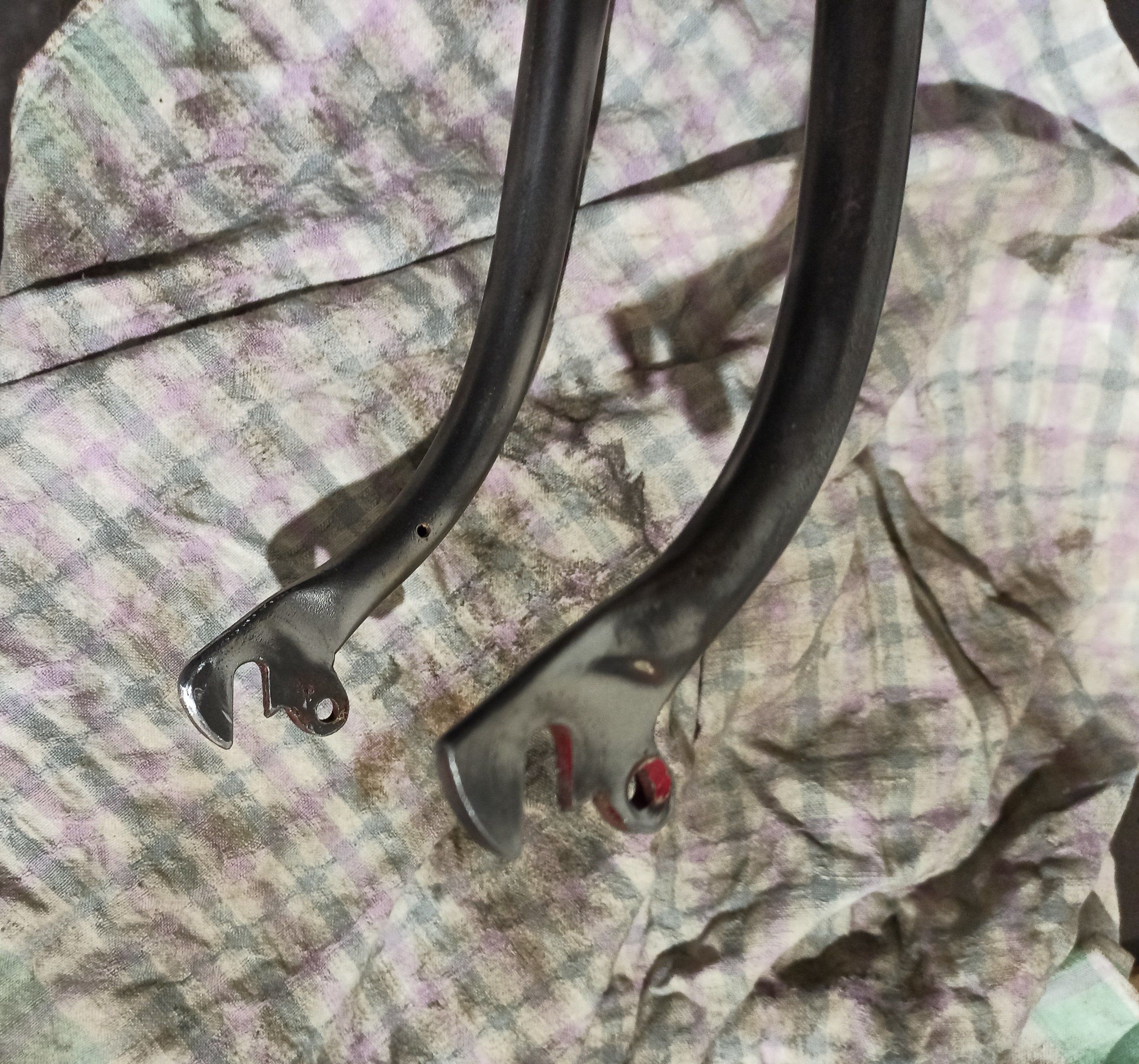

Har en liknande gaffel under byggnation. Som synes har jag snyggat till radierna på ena sidan för att se hur det kan bli. Skärmfäste eller inte är nästa fråga.

Snyggt! De är ju nästan lite charmigt primitiva dessa gaffeländar. Jag står i valet och kvalet ifall jag ska runda till formen eller inte, vill inte göra en redan vek konstruktion ännu svagare, men tar man lite lagom som du gjort borde det inte vara några problem.

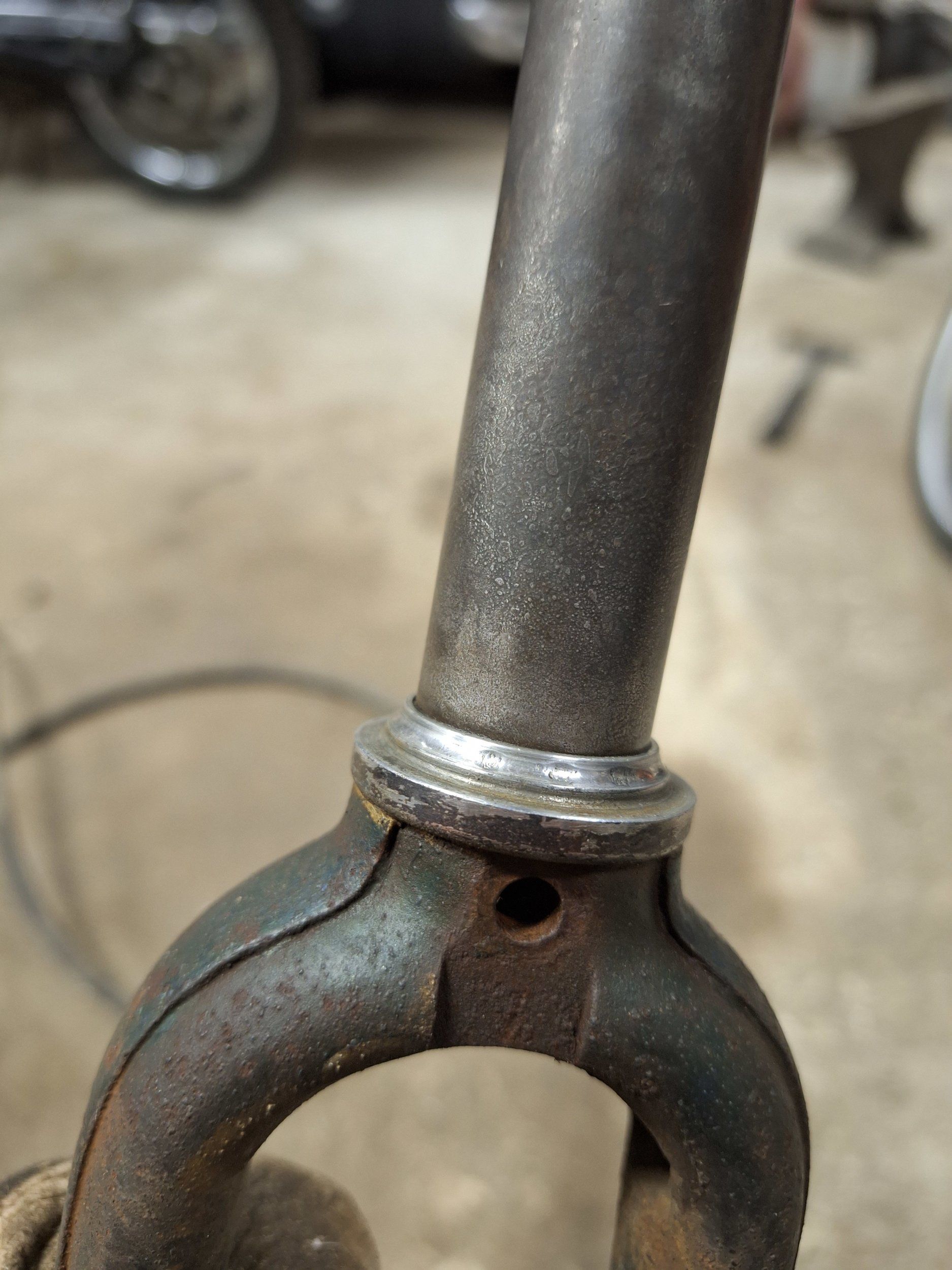

Så, familjen somnade tidigt och jag unnade mig själv lite kvalitetstid i verkstan, har som tur är aldrig gillat att se på tv så det är inte så svårt att motivera sig att gå ut till verkstan på kvällarna.

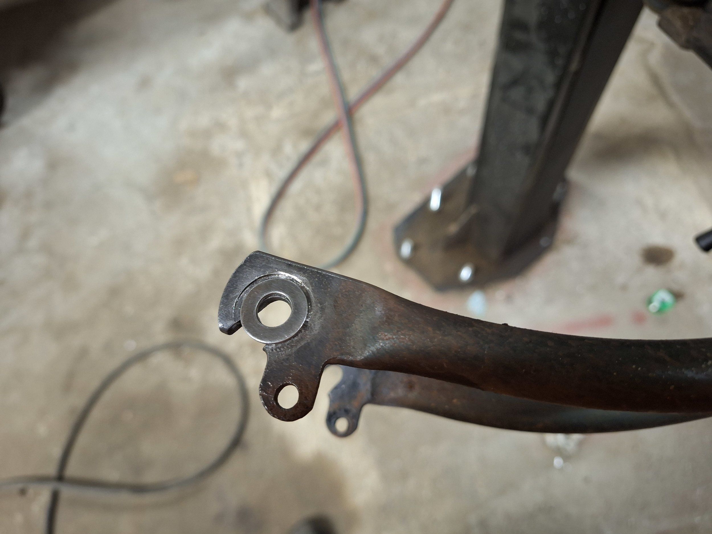

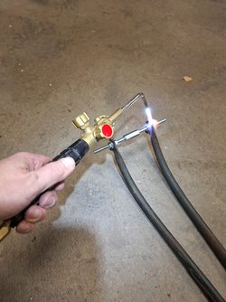

Dagens plan var att göra klart gaffeländarna för 9mm QR, de var 8mm tidigare och rätt slitna.
Mätte lite på en Tange-gaffel jag fick av Kashmirsocialist ifjol och konstaterade att den var duktigt mycket tjockare i godset runt drop-outen (och bättre på alla tänkbara sätt) så tänkte slå två flugor på en smäll och både få bättre anläggningsytor och göra den marginellt starkare genom att hårdlöda dit brickor på utsidan gaffeln.
Hade dessutom turen nog att hitta brickor som passade perfekt på ett nav, med innermåttet 8,6mm. Så de fick också agera guide när jag filade upp drop-outsen (släpp-utsen? Vad heter de på svenska?) till rätt mått.
Jag tror egentligen inte att detta kommer göra cykeln bättre funktionsmässigt på nåt sätt, eller hålla bättre då den förmodligen var tillräckligt stark redan innan, men som så ofta är det inte alltid resultatet som är det viktiga utan tillfredsställelsen att fixa till något som stör i tanken.
Hjärnan nöjd, jag är nöjd.
