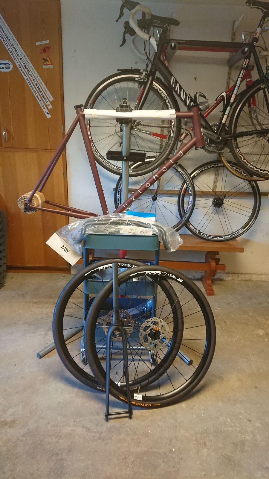

Ja då var det paketöppning. ?
Veloheld ICONX i färgen matt vinröd eller för de sanna färgsniffarna RAL 3007 Black Red.
Samlat på mig lite saker och nu är det dags att bygga ihop den nya cykeln som jag ska pendla med.
Less is more så vi börjar försiktigt och ser var det slutar.

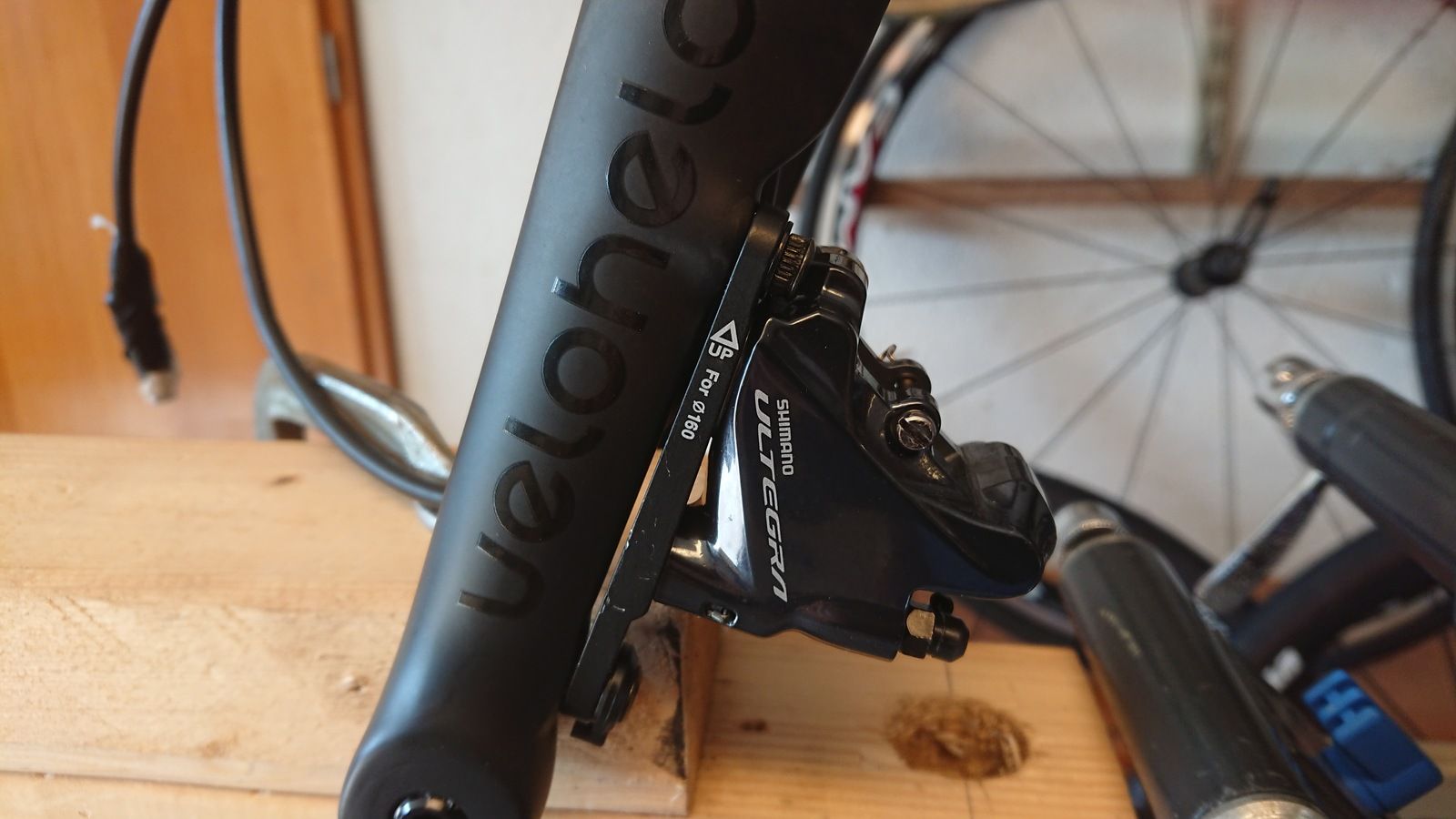

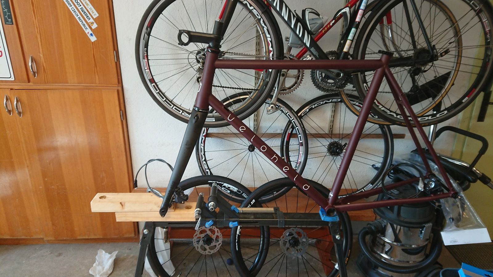

Det ska vara en njutning att bygga så vi drar ut på det under semestern. Idag monterades framgaffel och frambroms. ?
Dagens fulmek blev hållaren till framgaffel.

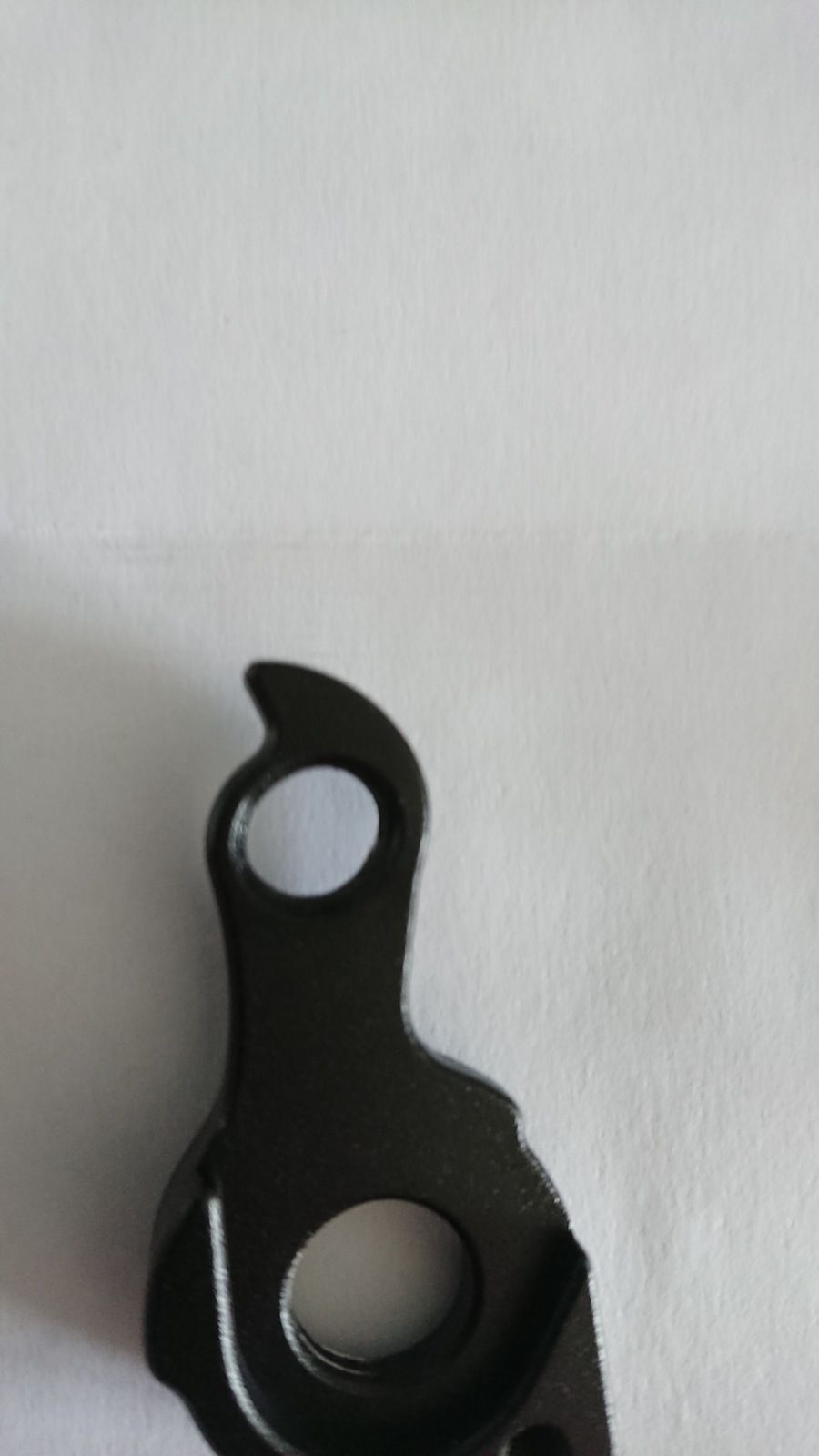

Bygget går vidare men ganska långsamt. Vid monteringen av bakväxeln sket det sig präktigt. Hålet i växelörat var ovalt, 9 millimeter brett och 11 mm högt. Suck doch skickar Veloheld nytt omgående utan att protestera. ?

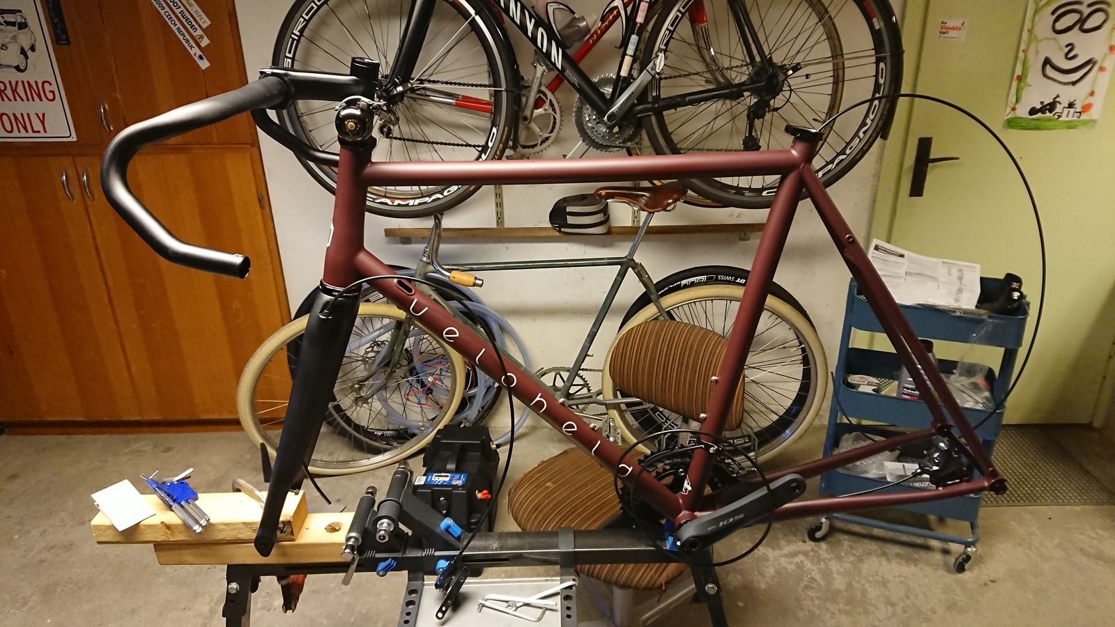

Monterade vevlager och vevaxel. Enda avsteget från Ultegra då det istället blev en vev från 105 serien.

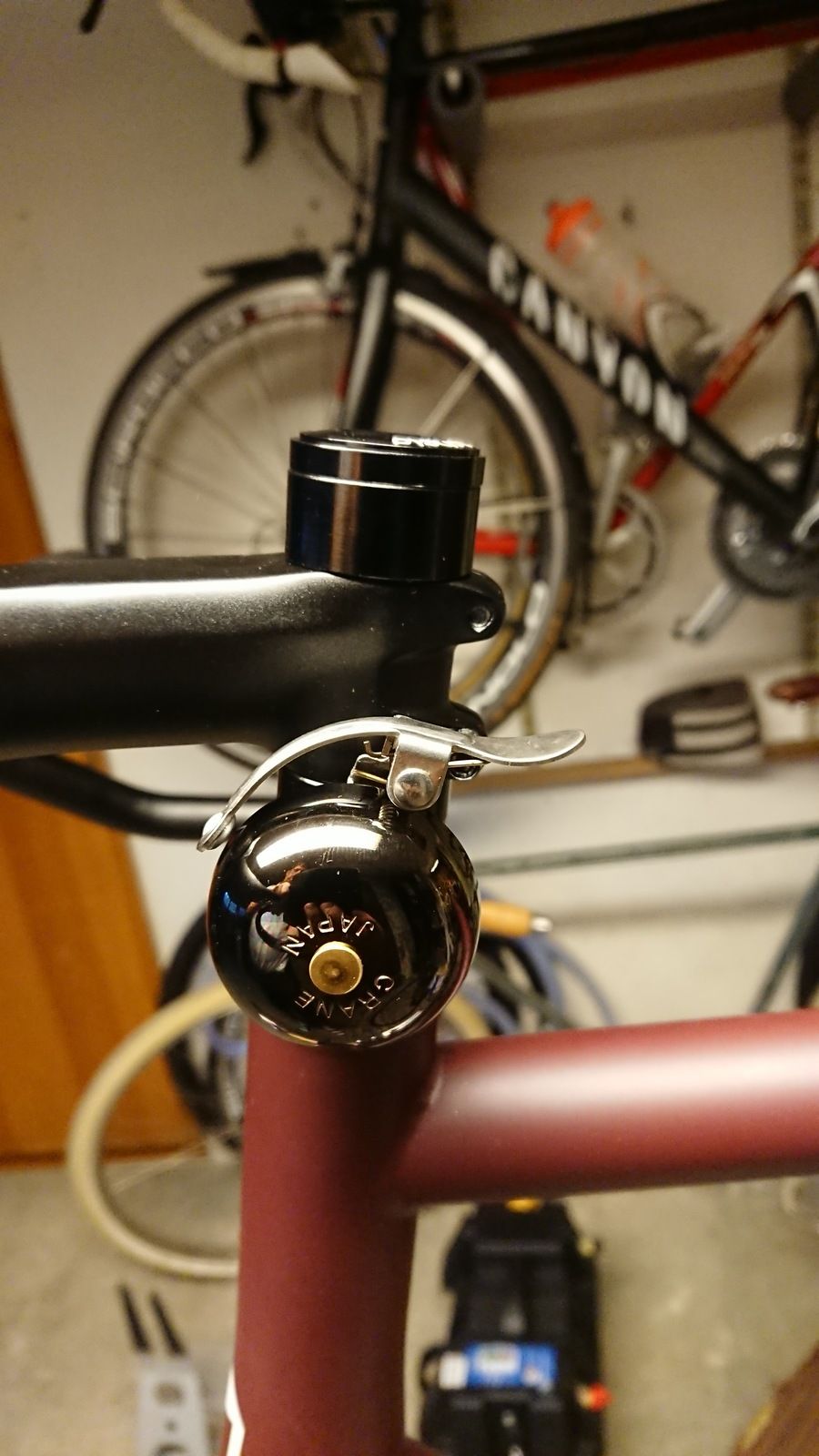

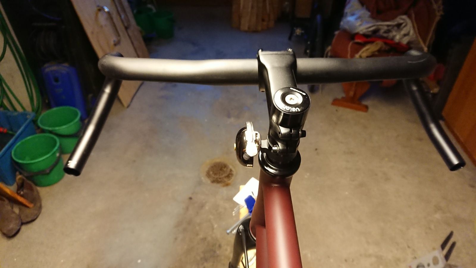

Styre och styrstam monterat och lika så ringklocka men fick lacka om hållaren till klockan då den var i ren aluminium. Passade inte riktigt när allt annat är svart.
Styre och styrstam från Rose men det är ju en pendelcykel så lite budget måste vi ha. ?

Jaha, det är inte bara framdreven som skall vara ovala. Det senaste är ovala hål till bakväxeln. Har du testat om det är någon skillnad?
