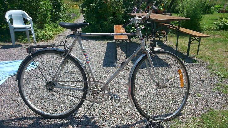

Kom över denna pärlan för 200 spänn:
Fick lite inspiration från denna tråden: http://happymtb.org/forum/read.php/1/2401554
Tog väck lilla framdrevet och satte på kedja o en biltema-fälg bak lite snabbt för att testa hur det var att cykla med 22t/52t. Det blev lite för lätt. Det är väl helt enkelt bara till att byta bakdrevet till något mindre, vad rekommenderas (och var får jag tag på det billigast och snabbast)?

Icke! Blir det på tok för trögt om jag sätter dit ett 16t? Min LBS har såklart semester denna veckan ut så jag tänkte beställa vilket kommer gå snabbare. Tänkte ett 18t? Jag gillar att cykla snabbt och leder hellre cykeln i de värsta uppförsbackarna än trampar som en idiot på plan mark/nedförsbackar.

Jag har 50t fram och 16t bak. Helt perfekt. Det är definitivt lite trögtrampat men de släta däcken gör ändå att marschfarten hålls enkelt. Som du säger, minsta nedförsbacke så skulle man annars få toktrampa. Uppför går det rätt bra. Enda uppförsbacken hem till mig är en lång och tråkig rackare där jag brukar gå för att slippa svettas i onödan.

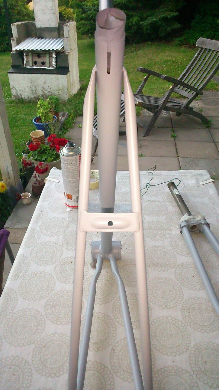

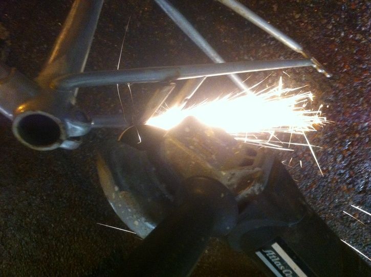

Har börjat med slipningen av ramen! Vilket jäkla jobb!!!! Har bara tillgång till webcam på datorn men dessa bilder får duga. Har tagit bort stöd och lås som var fastsvetsat på ramen och slipat till så det blivit jämnt. Tycker den är ful som stryk och vill helst ta bort den också, en stålram borde väl hålla ändå?

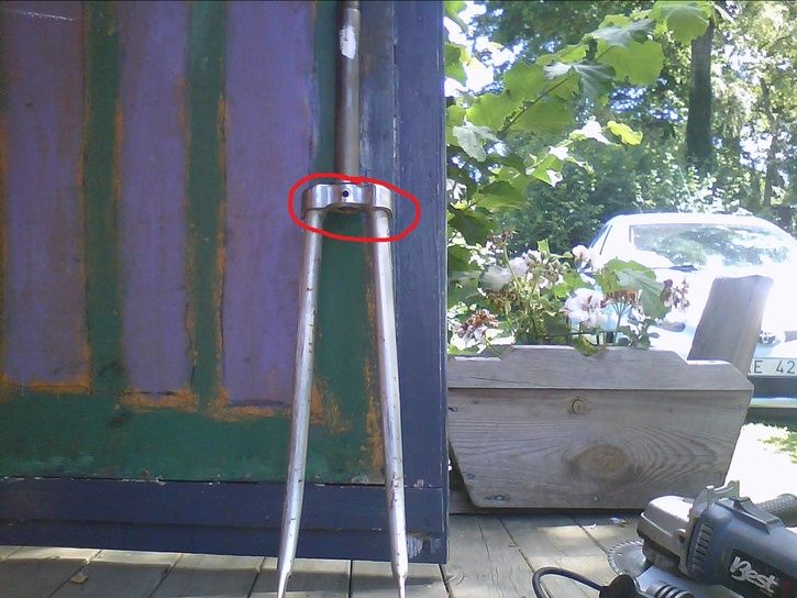

Går denna delen att ta väck? Tänkte att det underlättar slipning o lackning lite:
Byggtråd
Hasse#7 skrev:
> Var inte bryggproblematiken med i Kung_Gustafs
> tråd? Gaffeln skall du inte demontera mer.
Nix, det var någon annan vet jag. Minns ej vem dock. Jag har (hade) dubbla bryggor. En för pakethållare och en för broms vill jag minnas.
Du kan inte med hjälp av något finurligt elverktyg slipa ner den en hel del då? Borde ju räcka med en 1/5 del så stor brygga egentligen.
Vad gäller kromdelen så prova att slipa först. Det ger sig om det är omöjligt eller inte. Jag tyckte inte det var några problem. Så länge det inte är rost så räcker det dugligt att rugga upp det rejält.

Men visst har exakt det där varit uppe i en tråd nyligen? Jag minns inte om den togs bort eller inte. Om den är rejält svetsad håller jag med dig om att man kan göra den mindre, men inte om den bara är svetsad i hörnen av plattan.

Jepp, det var uppe någonstans. Känner igen det så väl men kan inte hitta på det :P Såg faktiskt rätt fult ut dessutom med två taniga ben som gick bakåt bara.

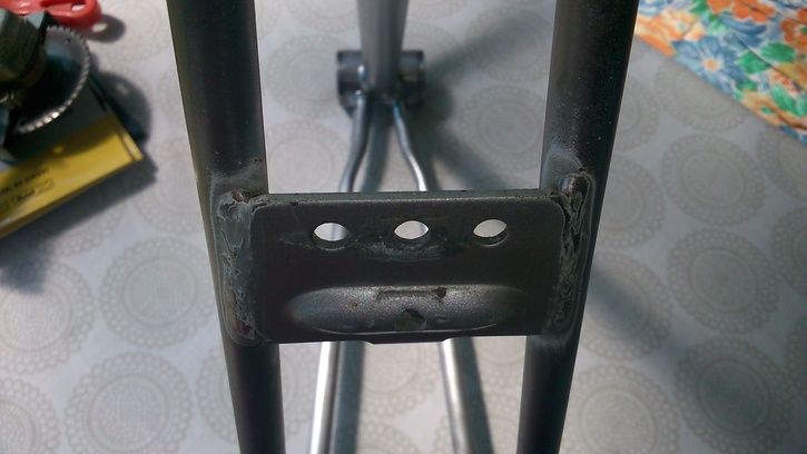

Bifogar lite bättre bilder:
Kapa under de 3 hålen och slipa till lite snyggt!?
Är otroligt less på slipning nu :P, ska gå över ordentligt om jag missat något och sedan avsluta med 400-papper. Kan jag bara torka av med t-röd innan primern?
Byggtråd
Utan att vara nån expert på området skulle jag välja att kapa bort det böjda örat. Dela plattan mitt itu utan att nudda rören. Skära bort den delen med de tre hålen, återigen utan att nudda rören. Fila till det sista för hand och snygga till alla kanter och ytor. Hålet som blir kvar skulle jag behålla. Det kan vara bra att ha.
Eller bara strunta i det och behålla det som det är. Allt beror på vad målet är.

Gjorde precis sådär, det blev bra! Vanligt sandpapper (80) och sen stålborste på de värsta gömmorna. Det skiner! Spacklar och gör klart det sista imon beroende på väder :). Jag har fortfarande inte kommit fram till vilken färg jag ska ha, men mörk/militärgrön-matt om jag nu kan hitta nåt snyggt.

Var det sådär du tänkte dig? Lite finslip o spackel på det så blir det nog bra!

Skitsnyggt! Du har känsla och tålamod för slipning, det märks! Vad det gäller lack tycker jag att vill du ha det matt håll dig då till grund och matt och gör det enkelt. Att lägga på fler lager gör det bara dyrt och ännu mer smetigt. Du kommer veta vad jag menar om du provar att slipa blank sprayfärg, det blir liksom brända korvar som kladdar i dina slippapper.

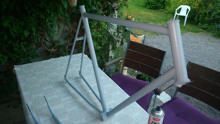

Kung_Gustaf skrev:
> Fan vilken fart. Visst täcker primern bra? (!).
> Vilken färg blir det nu då?
> Hur tusan har du kunnat få det så välslipat?
Den hoppas att den gjorde sitt jobb!
Slipa, slipa, slipa, äta, sova, äta, slipa, slipa, slipa, slipa etc... Det blir f*n skinande till slut. 80 sandpapper & metallborste (tror inte det heter så egentligen). Körde först med ÖB:s slipppapper som fnasade sönder så fort pappret böjdes, testade med ett annat med typ textilbaksida som tålde att vridas o vändas lite, sjuk skillnad och mycket lättare att komma åt o runt krängda ställen.

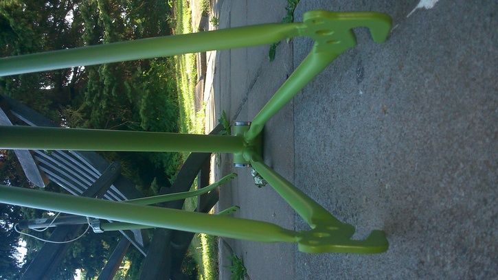

"pepperoni hot" med en matt skyddslack på! Tycker inte bilderna visar rätt dock.
Beställde färg från hlstore.com, smidigt, billigt, fick grejorna dagen efter!
Nu börjar det roliga!!!!!! :))

Här fick kameran till färgen på ramen lite bättre. Ska kapa styret lite och sätta på ett par svarta handtag tror jag, kanske sänka styret en bit också. Blev lite för ivrig såhär
på slutet då jag bara ville ut o cykla på den! Så nu är det bara att vänta på bakdrevet och sadeln jag beställt, kanske putsar jag lite på tramporna under sålänge :)
Byggtråd
Applåd! Bra fart på dig. Jag gillar färgen och att den ser clean ut. Men du får nog ta dig en rejäl titt på nedsticket av styrstammen, det ser helt klart ut som om den är uppdragen högre än hälsosamt. Kolla efter ett streck, min eller minimum insert på stammen.
