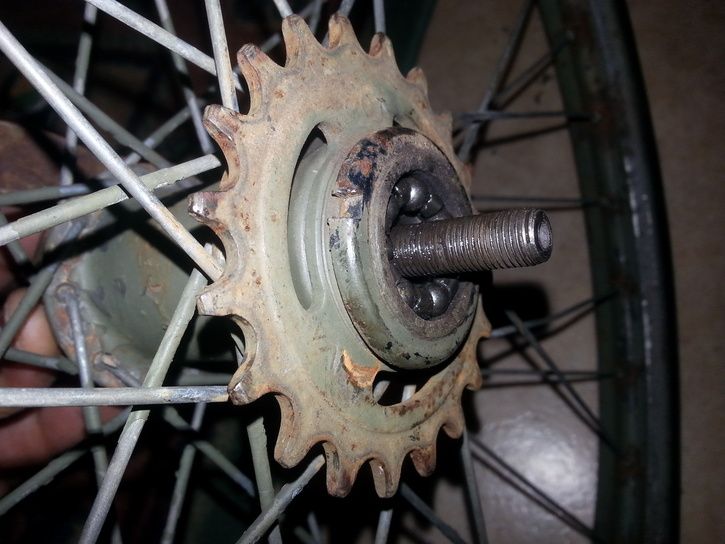

Jag bytte snabbt kedja och nu är allt bra, förutom det faktum att det knastrar ganska friskt från bakdrevet. Den gamla slitna kedjan och det gamla slitna drevet har givetvis jobbat sig till ett schysst samspel genom alla åren sida vid sida, och enl. cykelentusiaster ska man ju gärna byta både drev och kedja i samma veva.
Nå, hur tror ni att jag kommer att lyckas med att hitta ett passande drev? Jag plockade isär baknavet lite hastigt nu på kvällen och som det ser ut behöver jag bara en haknyckel och lossa den där ringen så lossnar drevet. Men vilken typ av drev handlar det om?
Tror ni att jag kommer att få dit ett drev som är ämnat för Sach/SRAM/Torpedo, typ detta?
Någon med erfarenhet av sådana här gamla cyklar?
