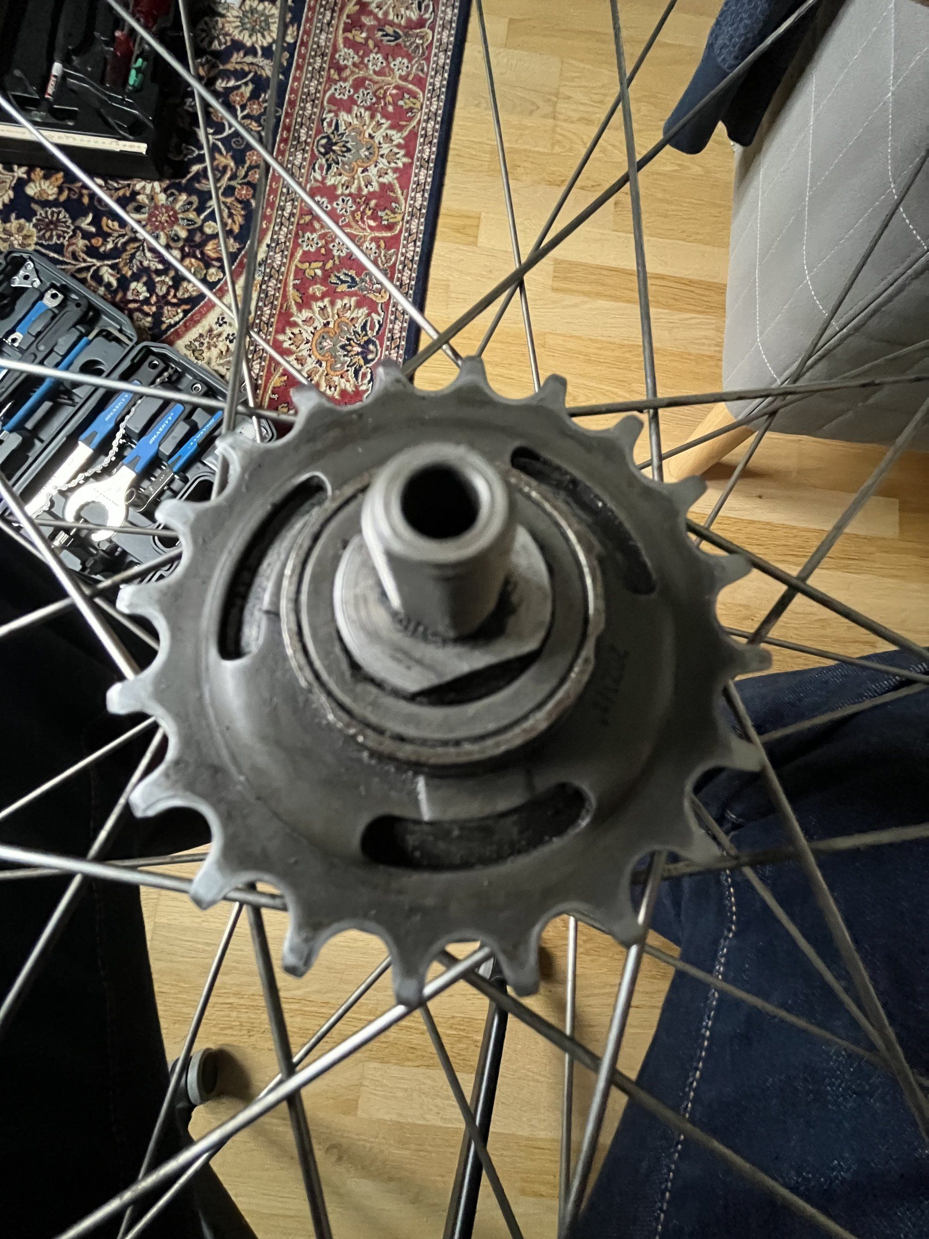

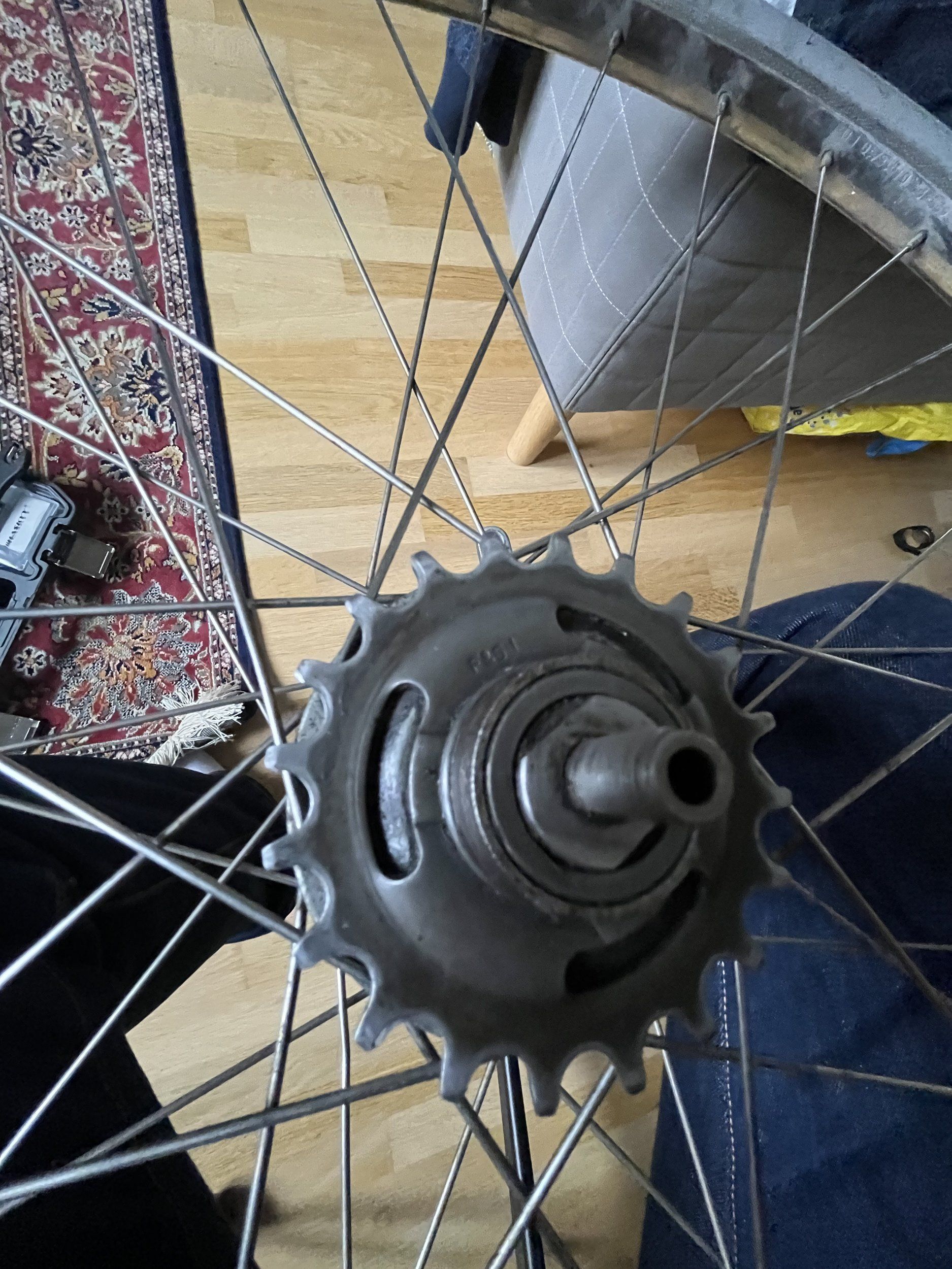

Tänkte dubbelkolla ifall dreven verkligen är utnötta så uppladdade två bilder!

Tycker inte drevet ser speciellt slitet ut, det är rätt bra gods i dom gamla grejorna. Hur sliten är kedjan? Kanske räcker att spänna kedjan.

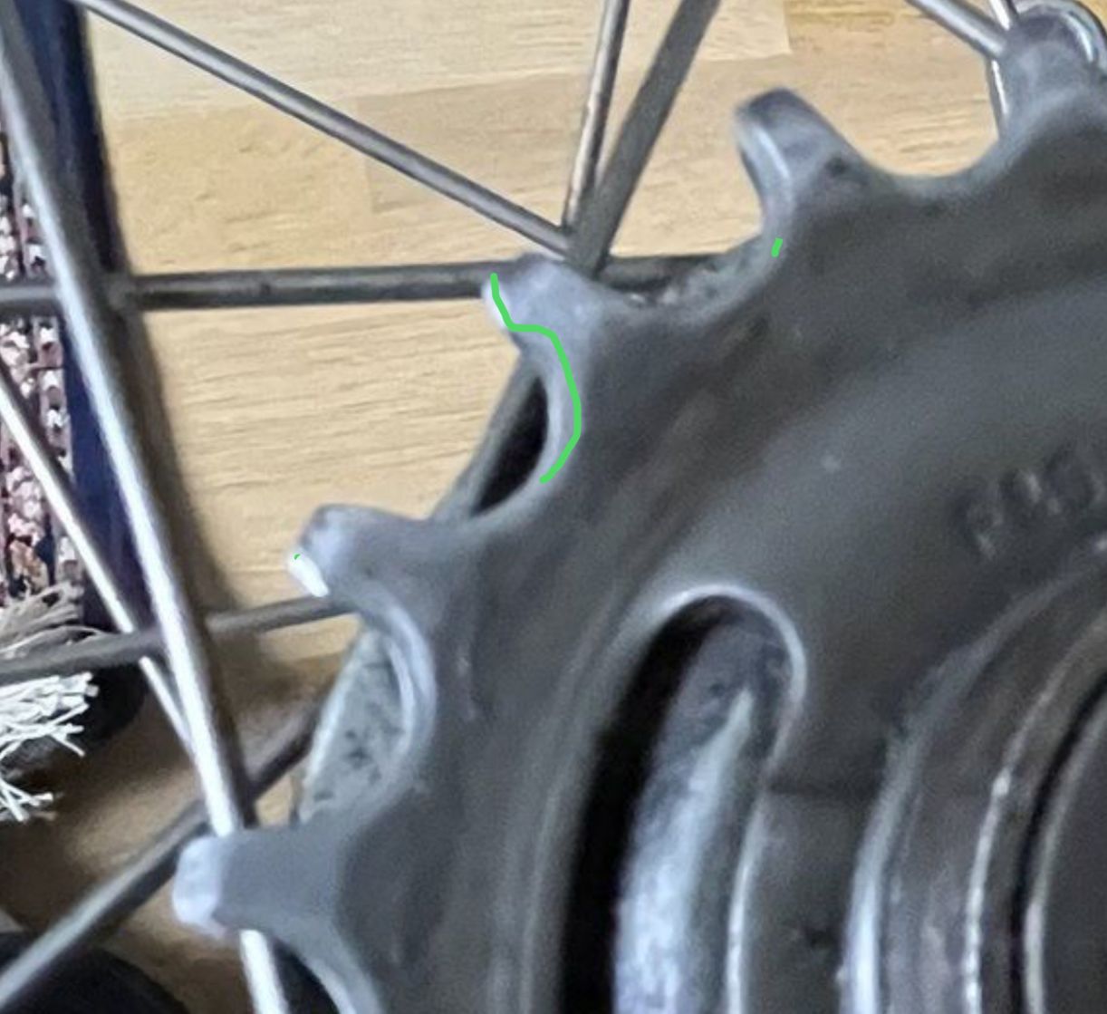

hoppar ny kedja som i det här fallet efter byte är det tecken på att slitaget av drevet kan vara för stort. (kedjan är ju ny). det är lite svårt att se på de inte helt skarpa bilderna, men det är inte den vanliga ellipsoida slitagebilden, utan mera rakt in 'kl 3'. lite överdrivet som den gröna linjen
såna här drev finns i närmsta cykelaffär, och har man tur har de ett restlager av sachs-drev. de har bästa härdningen. det kan också ibland fungera att vända på drevet. inte minst i diagnostiskt syfte.
