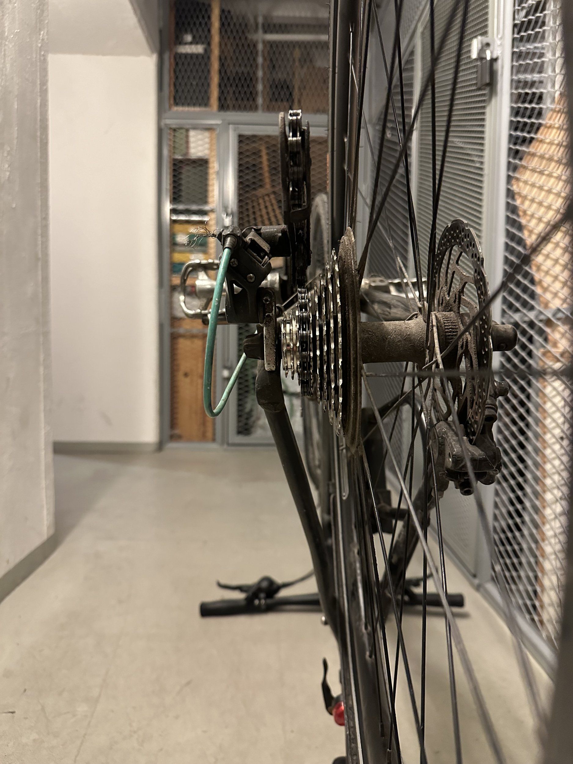

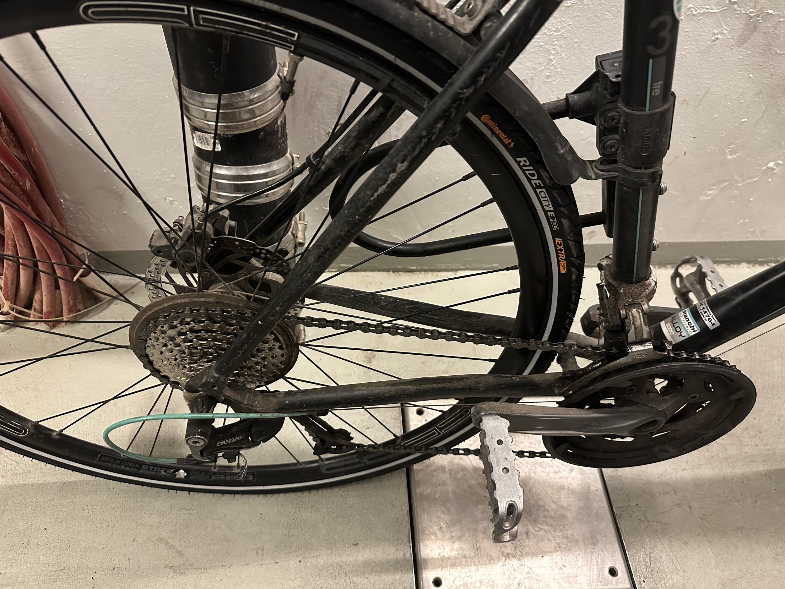

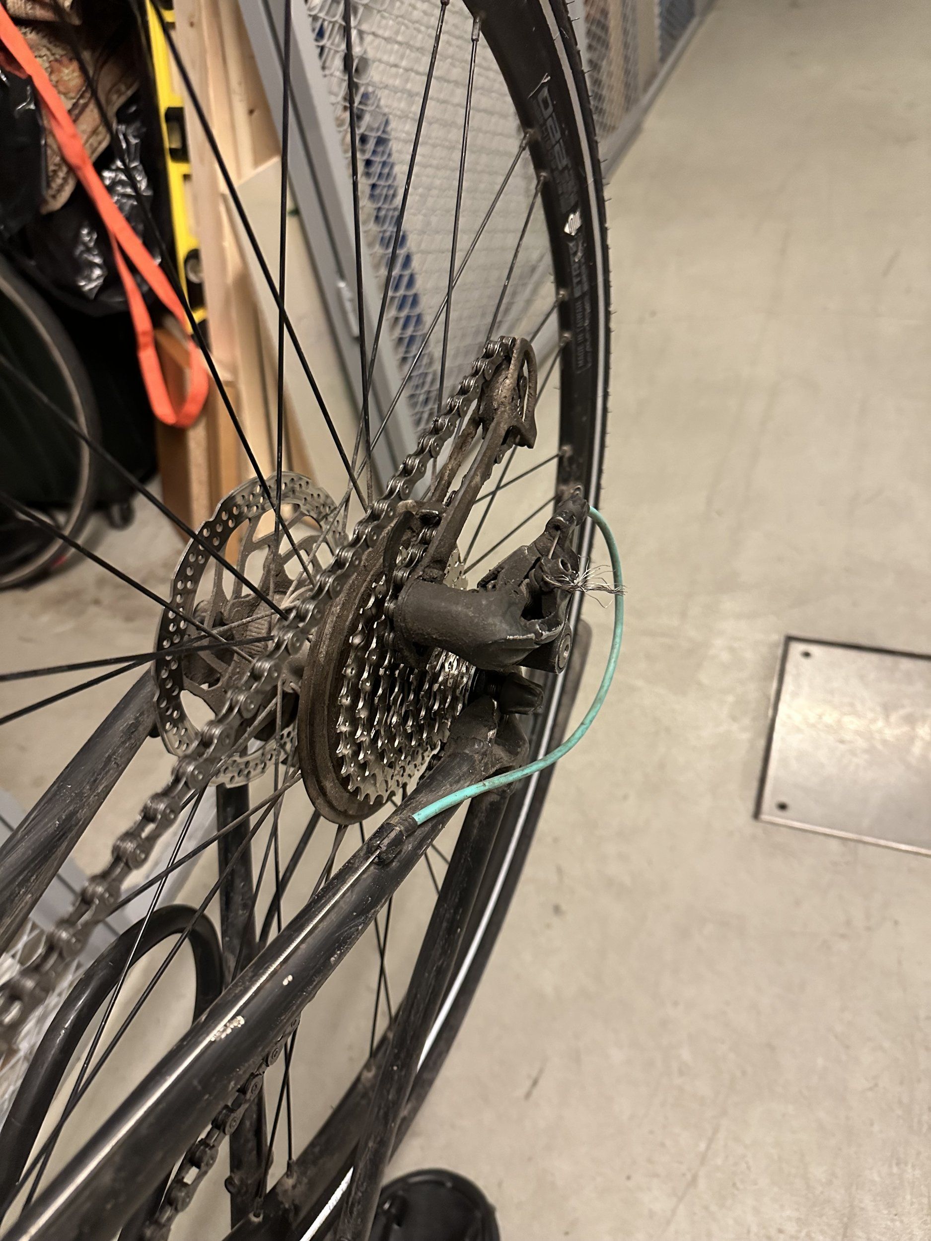

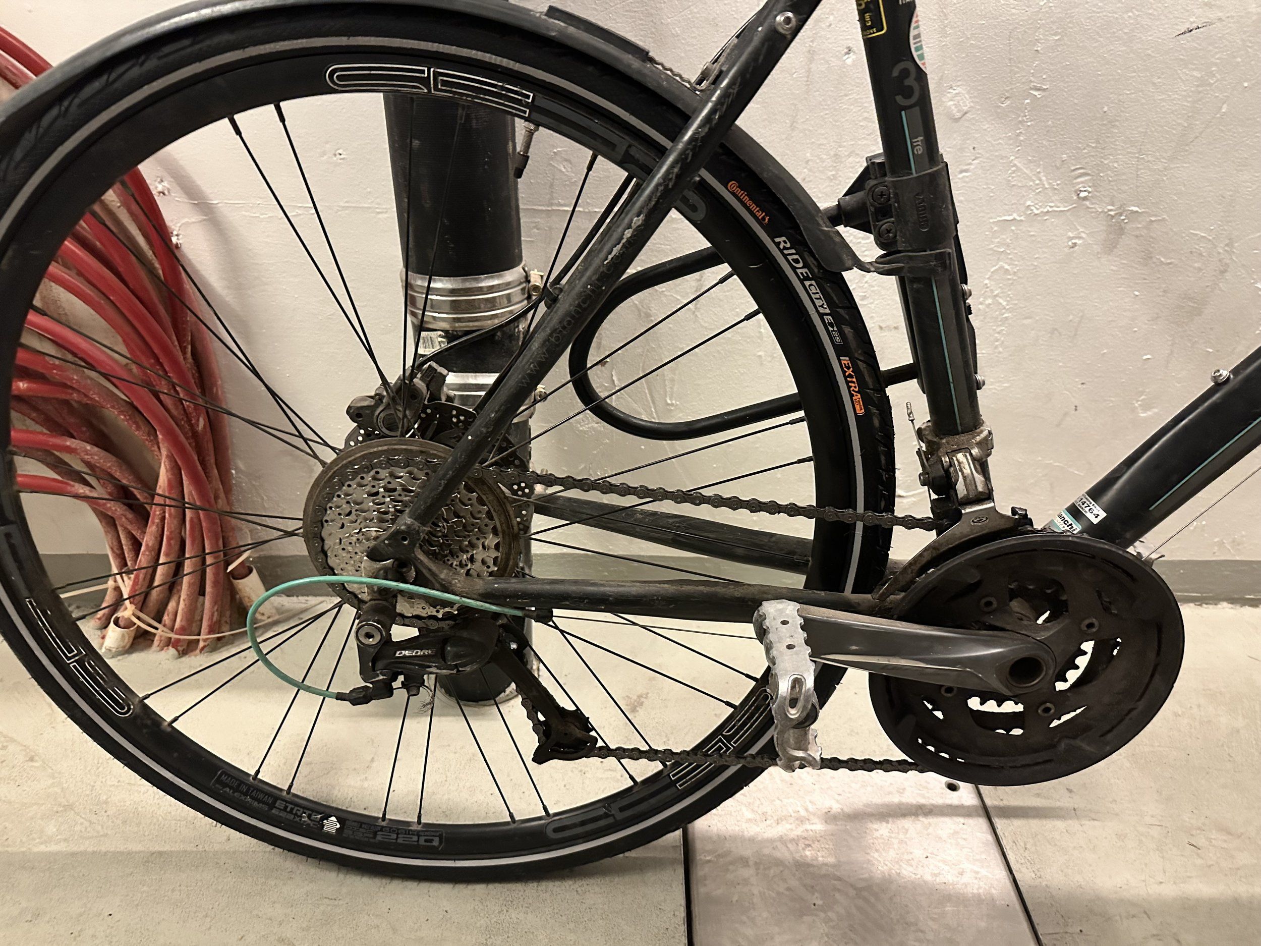

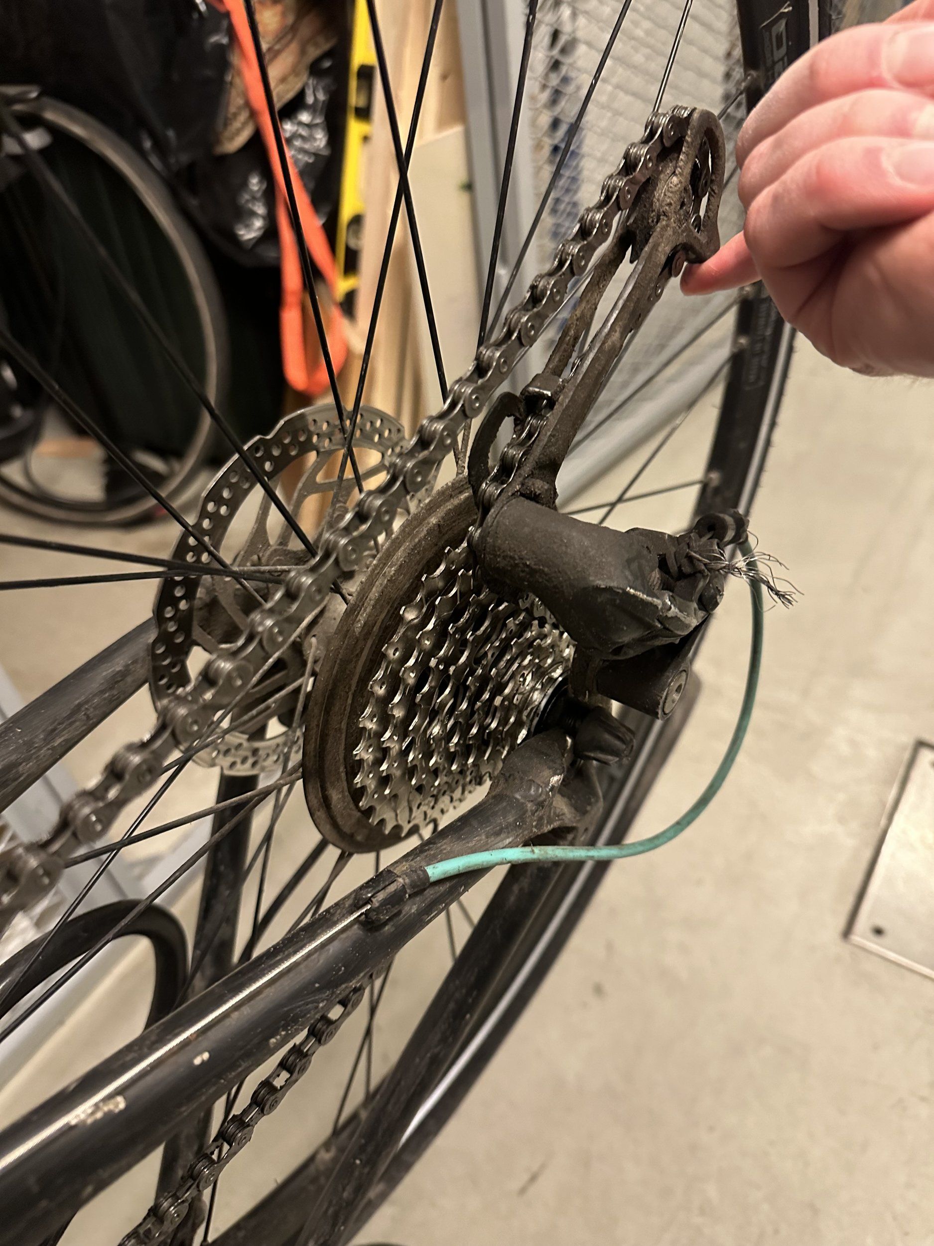

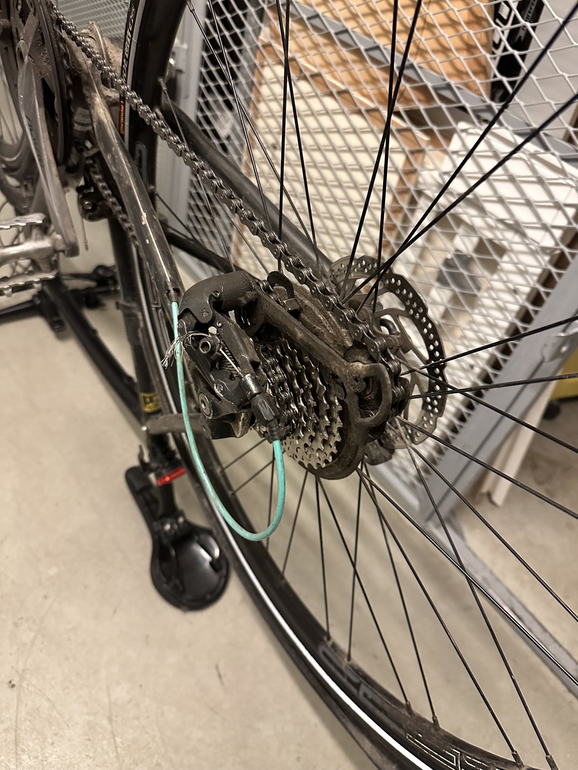

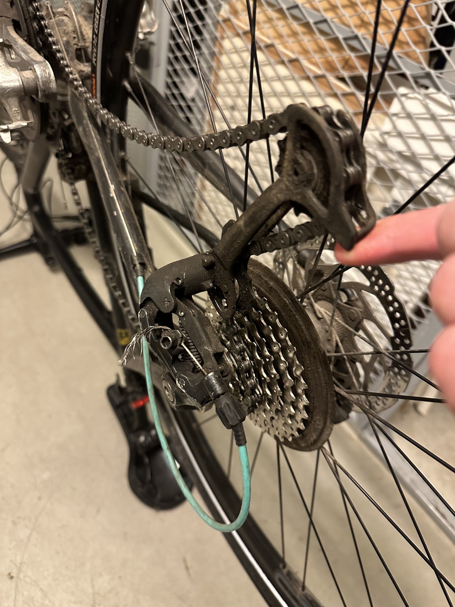

Hej,
Kedjan är bytt. Efter detta ingrepp så är resultatet att växlarna hoppar mer än någonsin så fort det blir lite mer motstånd. Cykeln liksom hackar sig fram. Jag läste att jag borde byta kassett också för att få bukt med detta, men efter kassettbytet är det exakt samma problem.
Jag noterade att den nya kedjan är lite kortare än den gamla. Men jag tänkte att den bara var sliten = utsträckt. Men jag kanske borde använt en längre kedja.
Hjälp!

Bra bilder är ofta vägen till framgångsrik hjälp på Happy.
Byta bakväxel på hybrid?
Gammal glapp kedja på sliten kassett inslitet tillsammans kan mycket väl fungera med krokigt växelöra. Med ny kedja och kassett blir toleranserna för små för att det ska fungera. Då måste växelörat riktas och växlarna ställas in på nytt (ändlägen, indexering och B-avstånd). Och självklart ny vajer och nytt hölje.

lång kedja, annars ser det vettigt ut. men är det en 9vxl kedja? den ser bred ut....
kolla också att hjulet sitter ordenligt rätt på plats

För kort kedja = risk för ett totalhaveri där nav, växlar och i värsta ram förstörs.
Men från bilderna ser det inte ut som kedjan är för kort. Fast som ovan tycker jag också att den ser bred ut för niodelat
