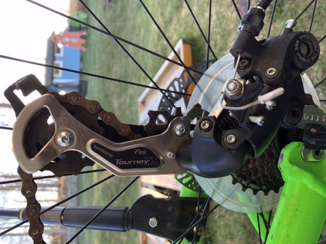

Hej,
Blev inte särskilt mycket klokare av att googla så jag ställer frågan här istället. Växelföraren på grabbens Scott Voltage YZ20 är skrot och behöver bytas. Vad jag kan se är bakväxeln en 7-delad Shimano Tourney TX (RD-TX35). Vad skulle jag kunna byta ut bakväxeln mot för andra 7-delade alternativ, utöver att försöka få tag i en ny RD-TX35?
Tar gärna emot exempel på uppgraderingsalternativ. Tack på förhand!

Du kan byta till vilken shimano mtbväxel som helst upp till och med 9-delat, då kommer det stämma med växlarna för de drar lika mycket vajer. Du måste inte ha en ”7-delad” växel. Oavsett vad du byter till kommer det nog bli en uppgradering för tourney är långt ner på listan.

Tack för tipsen. Nybörjarfråga deluxe på det:
Vad behöver jag ha koll på för att välja rätt? Justerat och vårdat mina cyklar genom åren men aldrig bytt ut några delar förutom kedja och andra enklare slitdelar.

@joohan har ju redan svarat på frågan:
Den för 145kr kommer att göra jobbet men vill du lyxa till det så gå på en dyrare.
