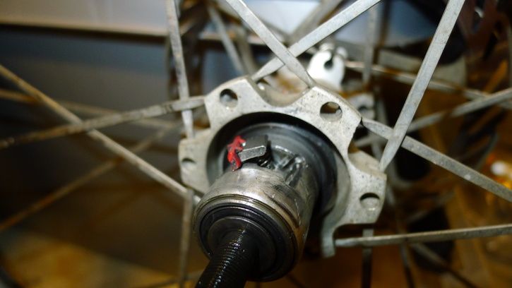

Hej
Jag har öppnat upp bodyn, rengjorde och smörjde med låsolja. Frihjulet verkar fungera bra då jag roterar bodyn, det klickar och låter fint men jag får ändå släpp ibland då jag cyklar, vet dock inte vart det släpper. Det är bara två klackar i crossride-bodyn kan det vara så att dessa är för slita, de fjädrar fint men kanske är rundade? Som jag ser det är det växel, kedja drev eller frihjulet i bodyn som kan orsaka att det släpper då man trampar. Köpa nytt hjul eller vevparti vill jag inte göra i onödan då dessa är dyrast att byta. Hjulet har rullat ca 1000mil.
Ser klacken på bilden ut-sliten ut?
