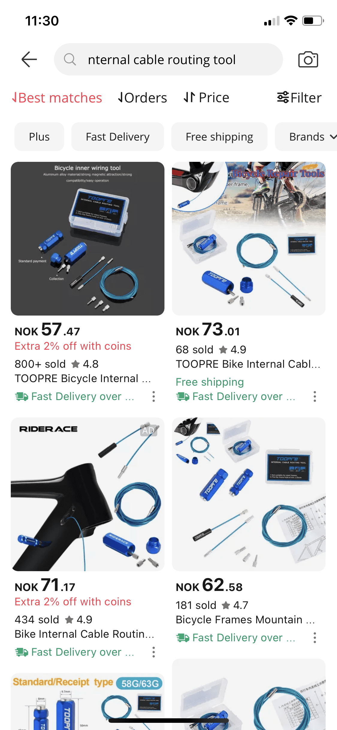

Finns billiga kit för att trä genom ramar på AliExpress, de fungerar mycket bra för wire och slang.

Ett såntdär kit för 70:- kan verkligen betala ned sig om du skall göra det en gång till och inte vill slakta bromsarna :)

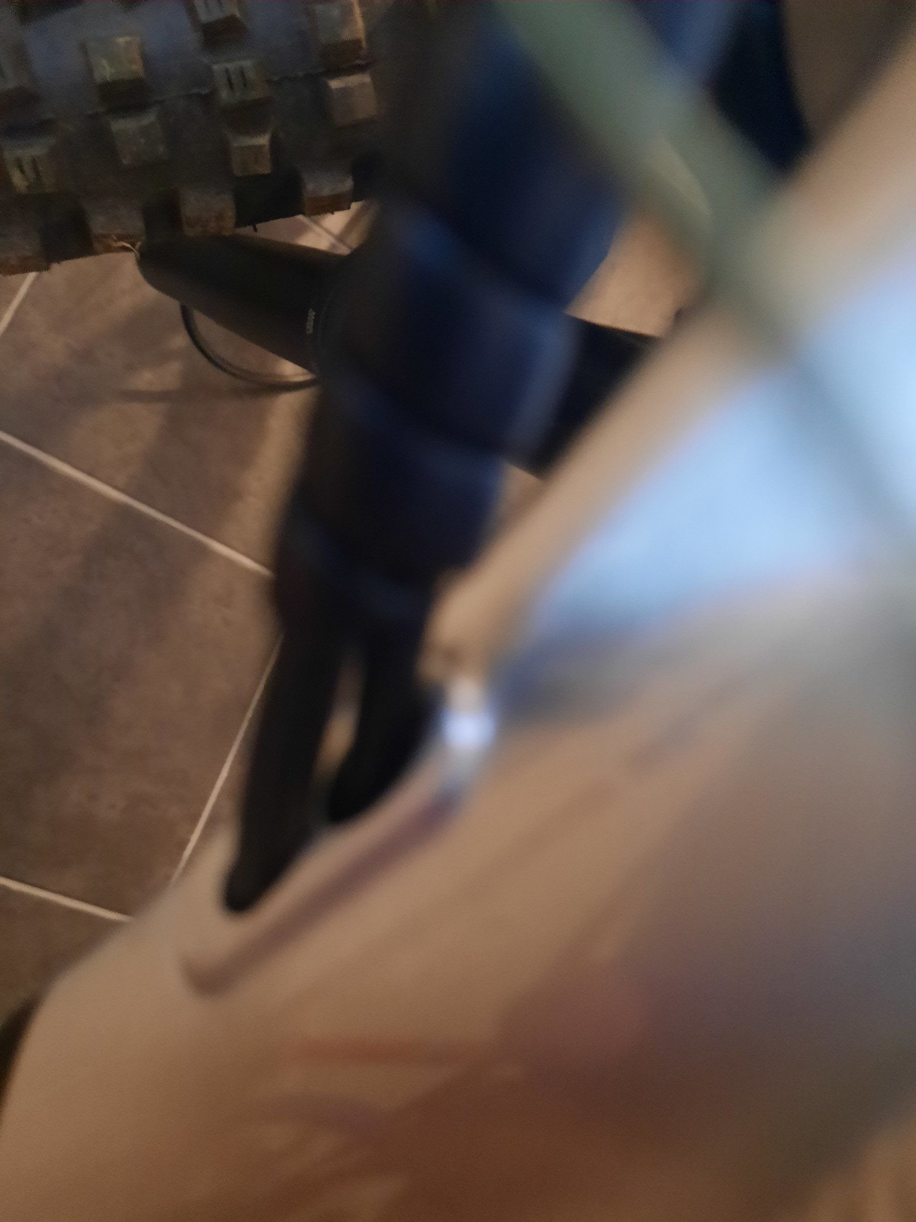

Bromslang + tejp får inte plats än mindre oliv. Köpte ett billigt kit.
Visa bilaga 638233
Tidsbesparelsen på att använda de där verktygskiten är värt det. Iallafall om man har en krånglig ram. Jag hade en ram med flera genomföringar på samma slang, där tidigare ägare hade gett upp och bara tejpat slangen på utsidan ramen ?
Där skulle den träs genom framtriangel, länkaget, sedan svingarmen.
Med magneten kan man klara att rädda den situationen relativt enkelt, när någon har rivit ut gamla slangen innan de hunnit tänka färdigt :)

Ja, det finns utrymme för förbättringar.
Har haft precis samma problem på en summum. Där saknades till slut gummit vid genomföringarna. Tror jag tappade tålamodet, och de försvann in i diagonalröret :)
Jag kan relatera till händelserna som leder fram till att man tar beslutet att tejpa fast slangen på ramen. Hahahaha
