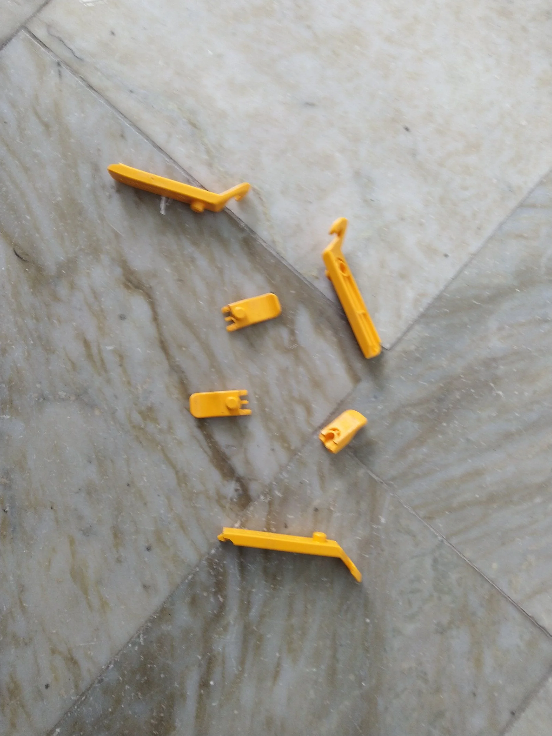

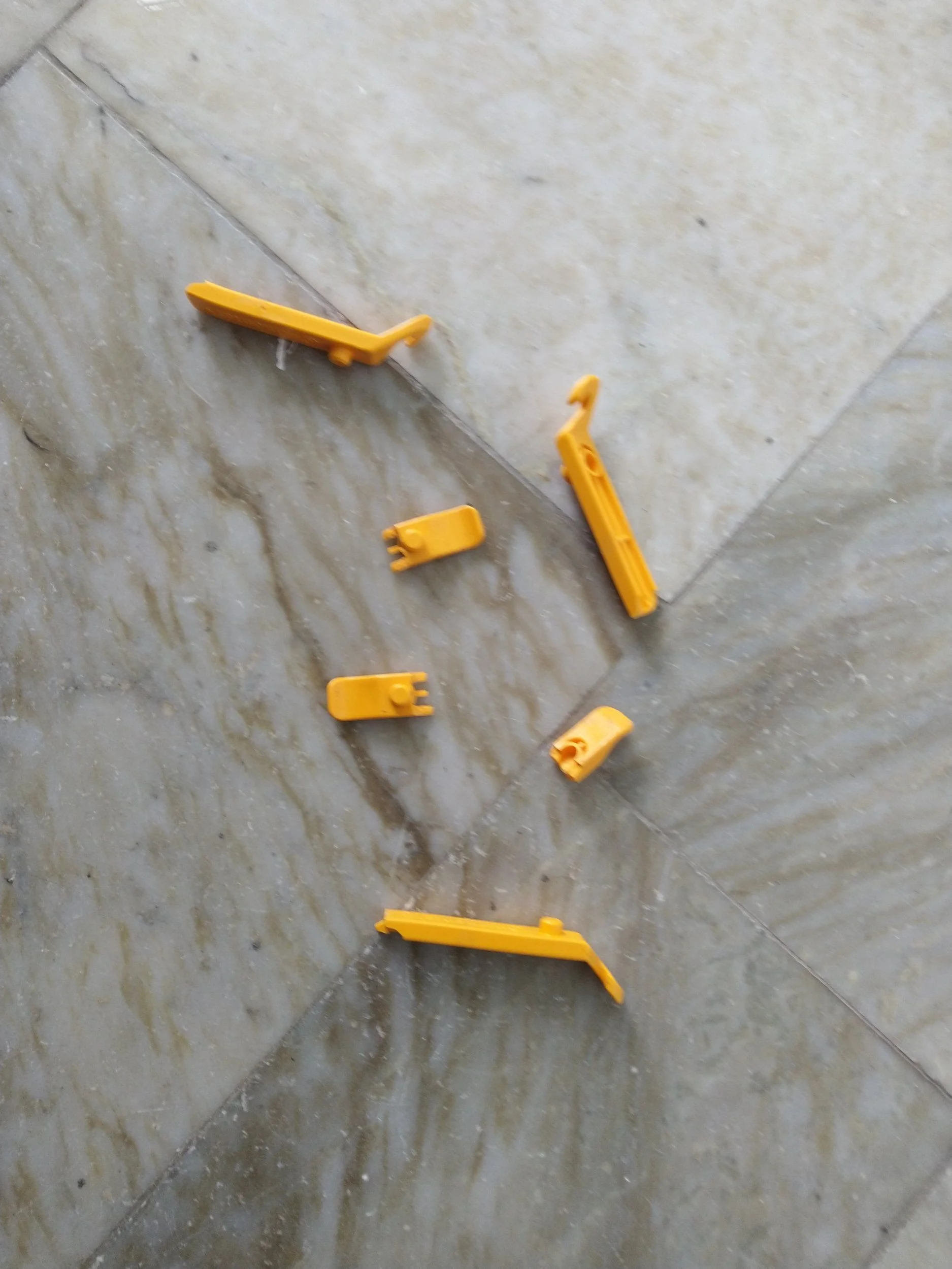

Men fälg och däck är inte alltid lika samarbetsvilliga.
Uppenbart.
Byta däck på cykel, behöver det vara så svårt?
Vissa däck/fälg-kombinationer har gått att få av/på helt bara med händerna.
Andra har resulterat i detta:
Det är olika, är väl erfarenheten man kan dra.
