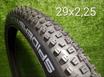

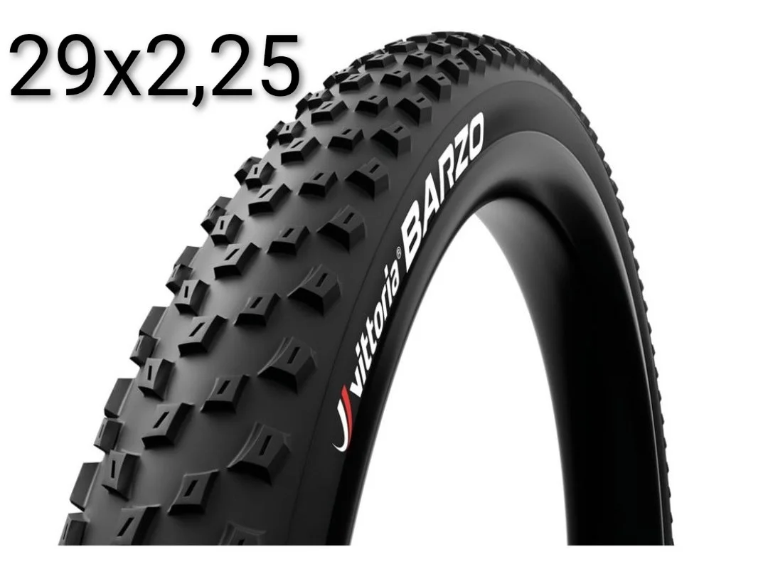

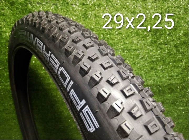

Hej är mtb åkare sen många år har haft ett par olika hardtails och mest använt dem för transport från a till b.
Men nu har ja tänkt börja åka lite stigar och skogspartier.
Funderar på att byta mina Entity spiderbait däck till Vittoria barzo däck som ja tror är mer "allround" för både asfalt,grus och trails i skogen.
Va tror ni är de en bra ide?
Delar bild på mina nuvarande däck och dem ja tänkte byta till.
Mvh Henrik

Satsa på 2.35”/2.4” i fram, bak också om du har en cykel som klarar det. Den extra luftvolymen gör det mer följsamt på stigen.
Barzo är rimligt för något som ska vara allround och klara asfalt, grus och stig ok.
Jag körde Vittoria Barzo fram på en tidigare cykel med Vittoria Mezcal bak och tyckte mycket om den kombinationen.
Har Barzo fram (edit: nä det är Mezcal, oops) och bak på min MB31 Rescue och är inte lika förtjust. Kanske har jag vant mig vid att jag på andra cyklar har betydligt köttigare framdäck som Maxxis DHF 3C MaxxTerra och Specialized Butcher T9. Även Nobby Nic Evo känns bättre än detta Barzo tycker jag.
Jag skulle slå ett slag för att välja olika däck fram och bak. Det är olika egenskaper åtminstone jag vill åt. Bak vill jag ha bra rull och bra bromsverkan. Fram är följsamhet över hinder och att det tar upp småstötar viktigare, samt att det svänger tryggt.
Gummiblandning är också något att ha koll på, det gör stor skillnad, speciellt fram.

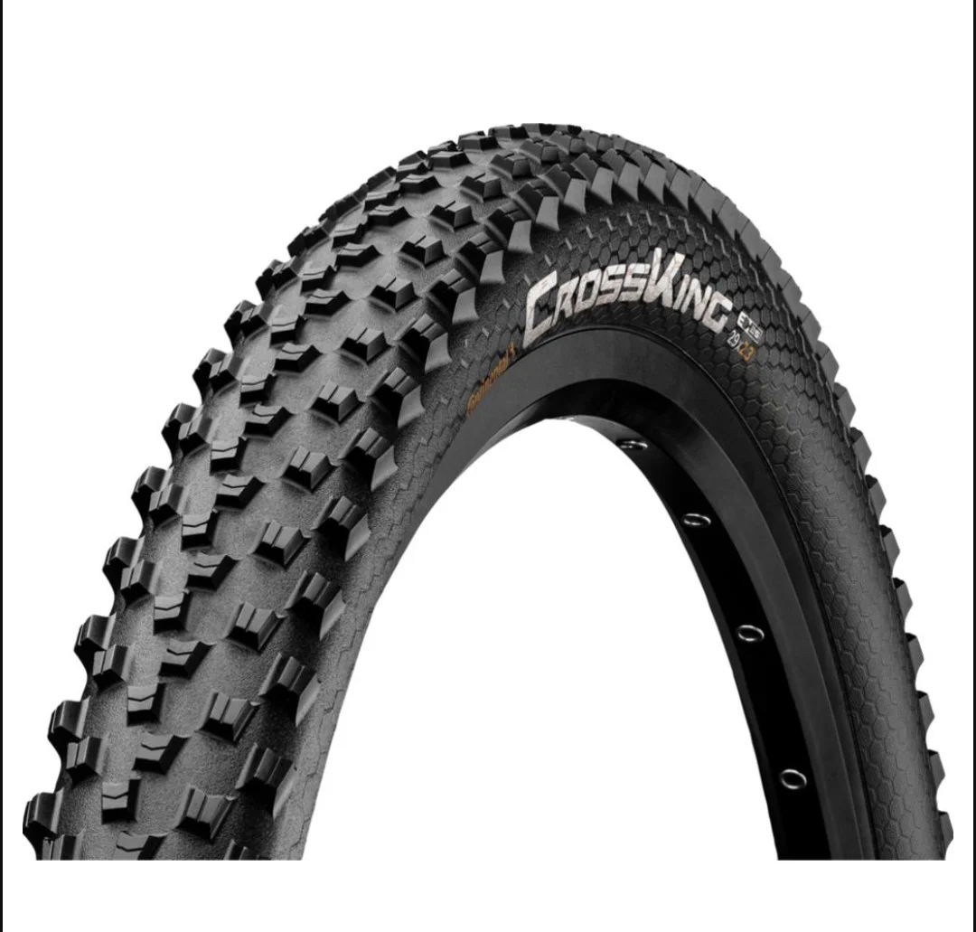

Funderar på dessa kanske bra "allround" däck både för asfalt/grus/stigar?

Den här gubben påstår sig vara en av de flitigaste "testarna" av xc-däck. Är det nåt däck du funderar på så kan du söka på modellen på hans youtube-kanal, stor chans att han har testat det.
Ok är cross king bra? Om valet är barzo eller dem?
Jag har inte kört Cross king så jag kan inte jämföra. Hade ett Barzo fram för typ tio år sen som var rätt sketchy. Men då körde jag med slang och däcket blev skräp på ett par veckor. Jag föredrar Scwalbe, Maxxis och Michelin och har inte sett nån anledning att testa annat.
