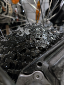

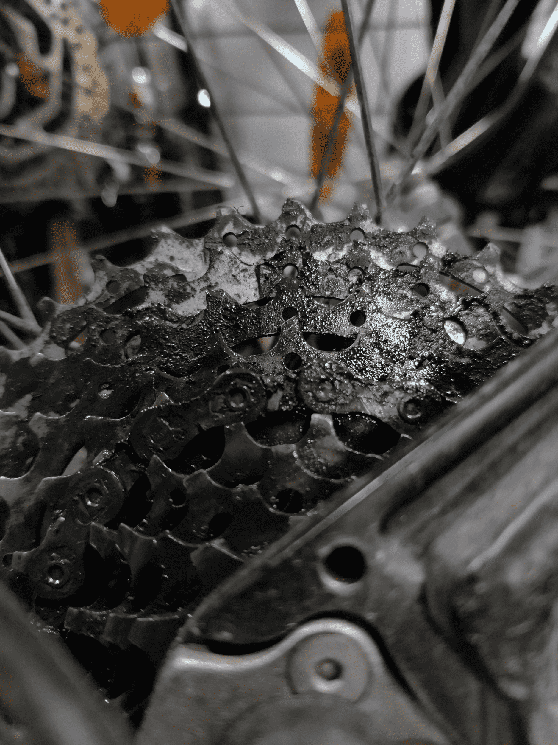

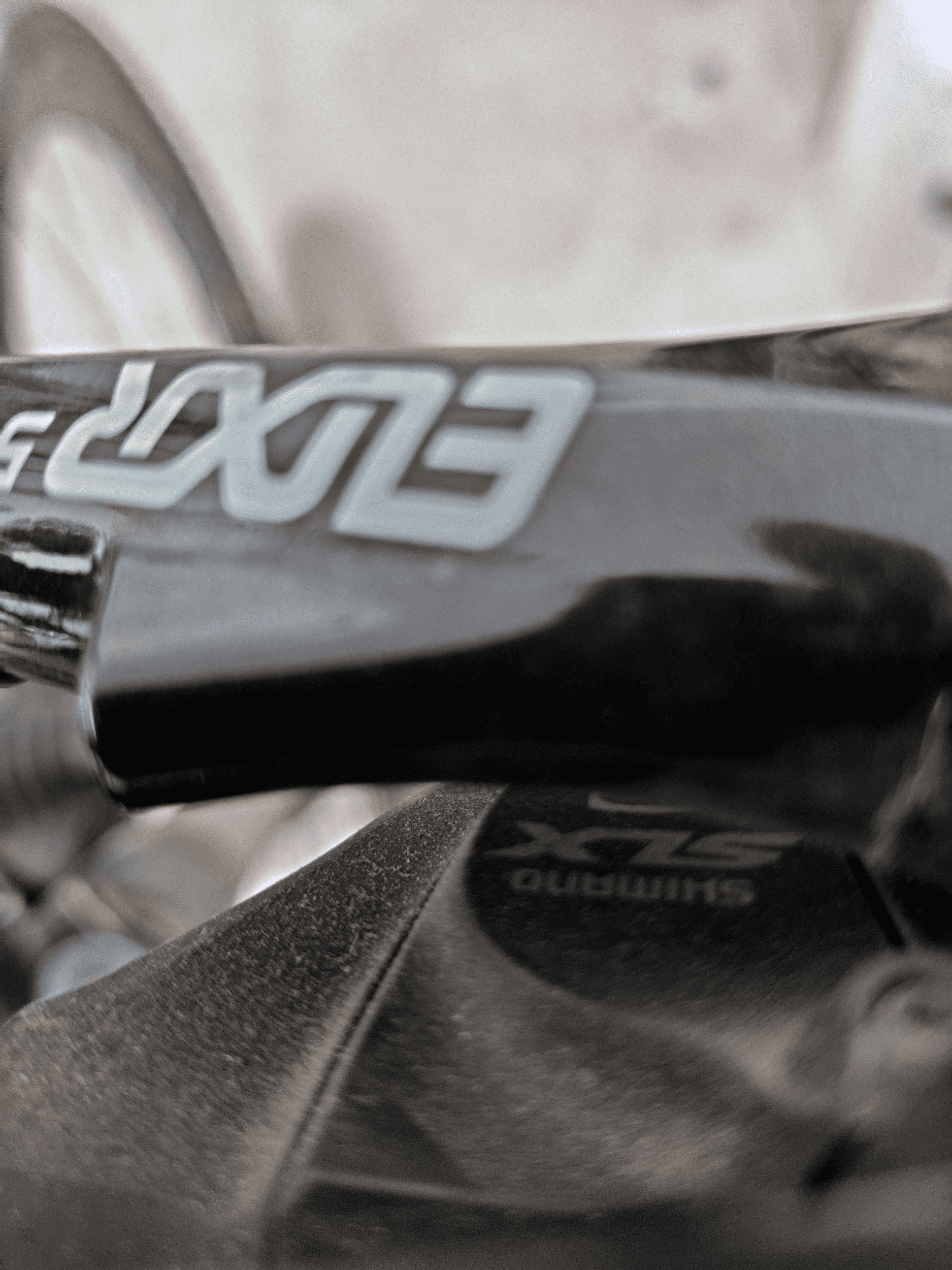

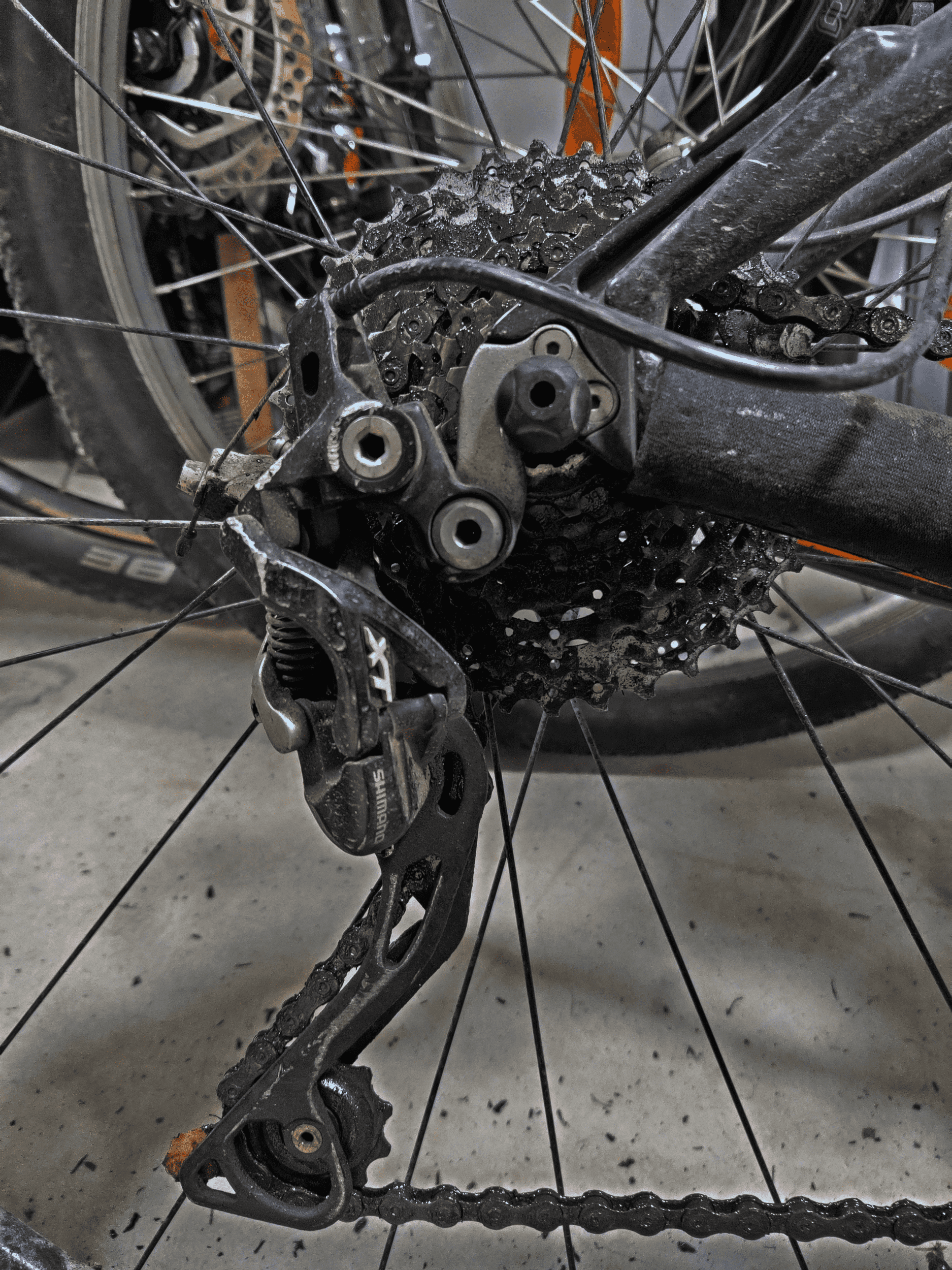

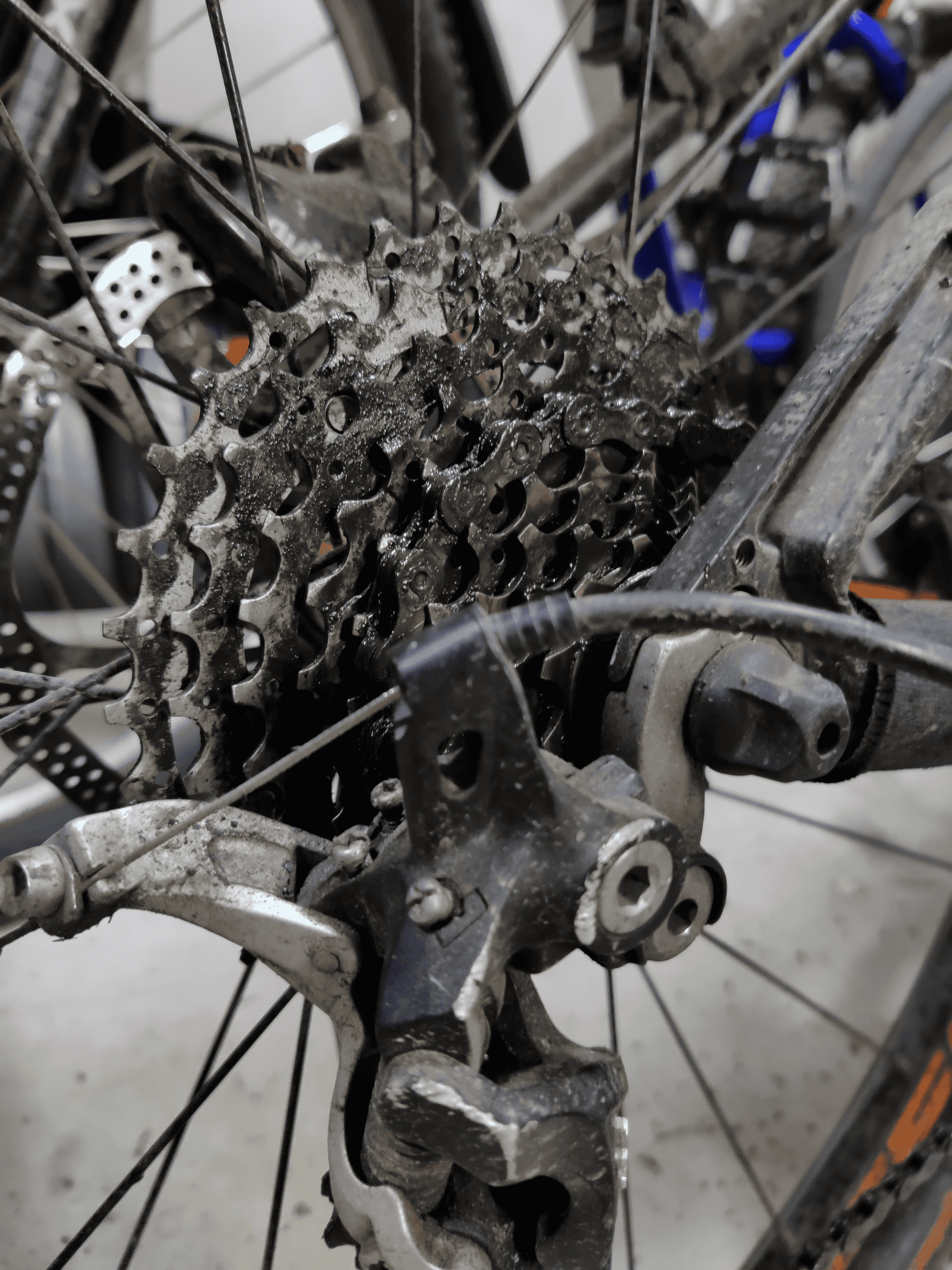

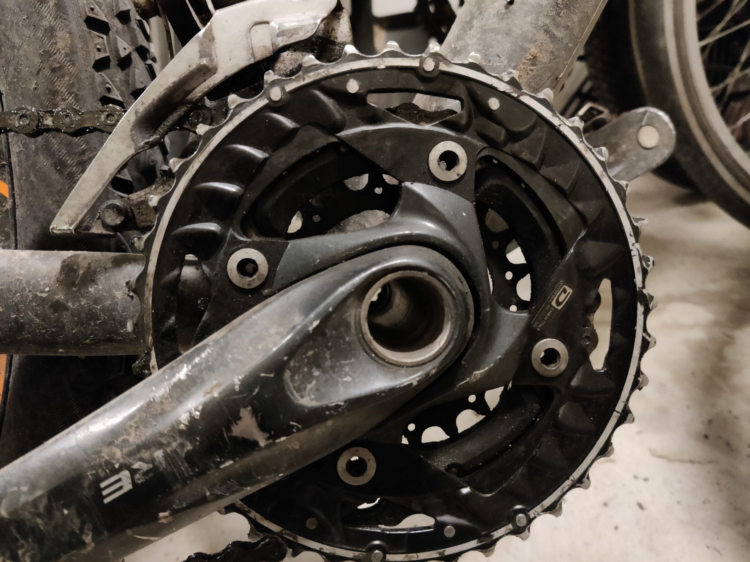

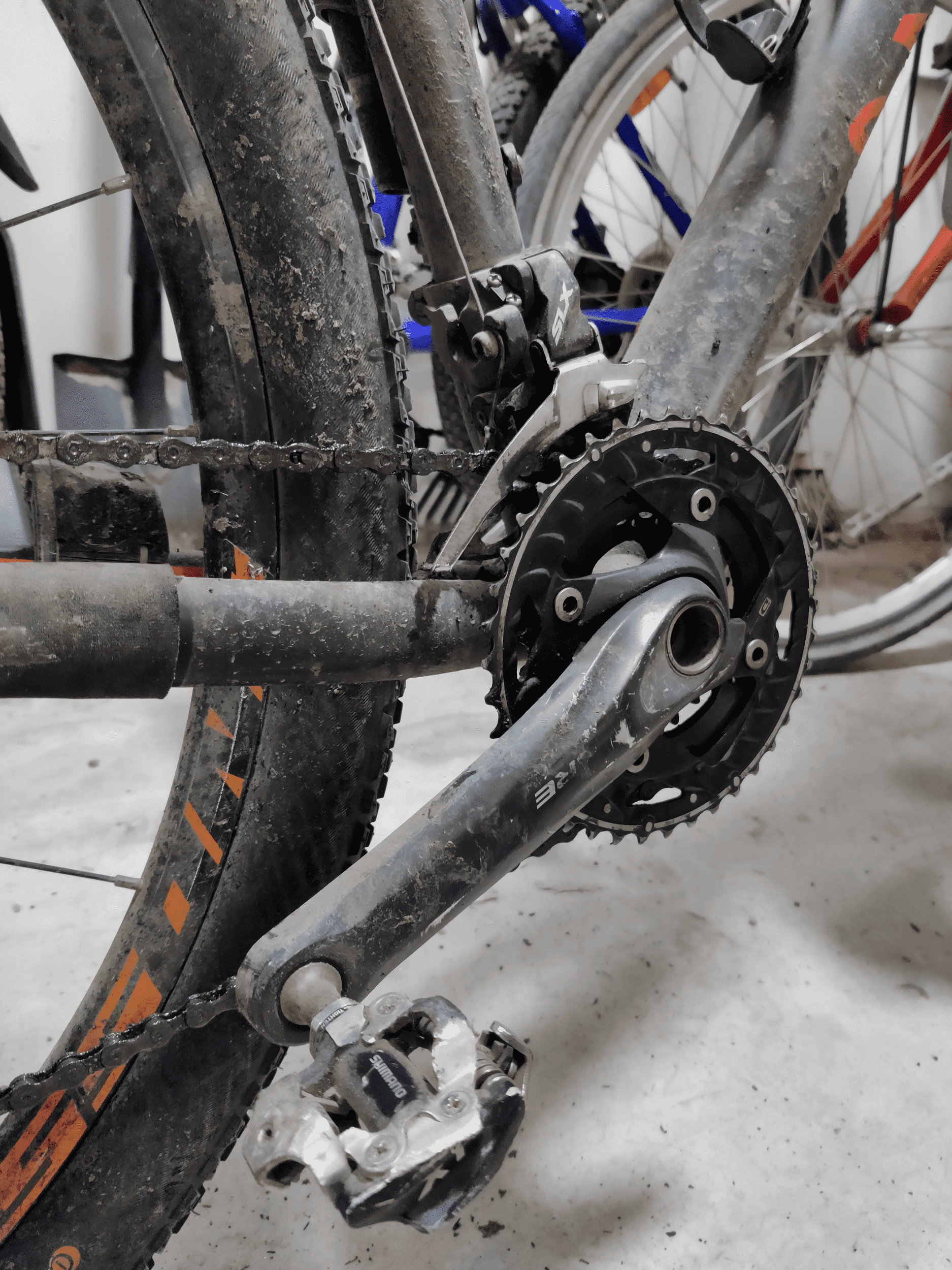

Jag ber om ursäkt, jag är mer en cykelkille än en tvätt och putskille, men nu ser jag hur skitig cykeln är. Om bilderna är oanvändbara på grund av allt gegg kan jag svänga förbi biltvätten imorrn och ta nya bilder.
Eller går det att få ut nåt användbart av dem?

Tack för svar.
Ok, jag börjar fatta lite mer nu.
Min referens är ju det jag har nu, och om jag bara byter drev fram till säg 34 så blir topphastigheten lägre eftersom jag är van vid 40 fram. Jag pendlar även till jobbet med cykeln.
Men det kommer ju ändå vara 11 som är minsta bak även om jag har elva drev där. Hmm.
Mitt mellandrev är ju då bara några kuggar mindre än 32 eller 34.
1x11 låter som att det skulle funka bra i skogen men till jobbet låter det lite långsamt. Om man inte har ett större drev fram såklart.
