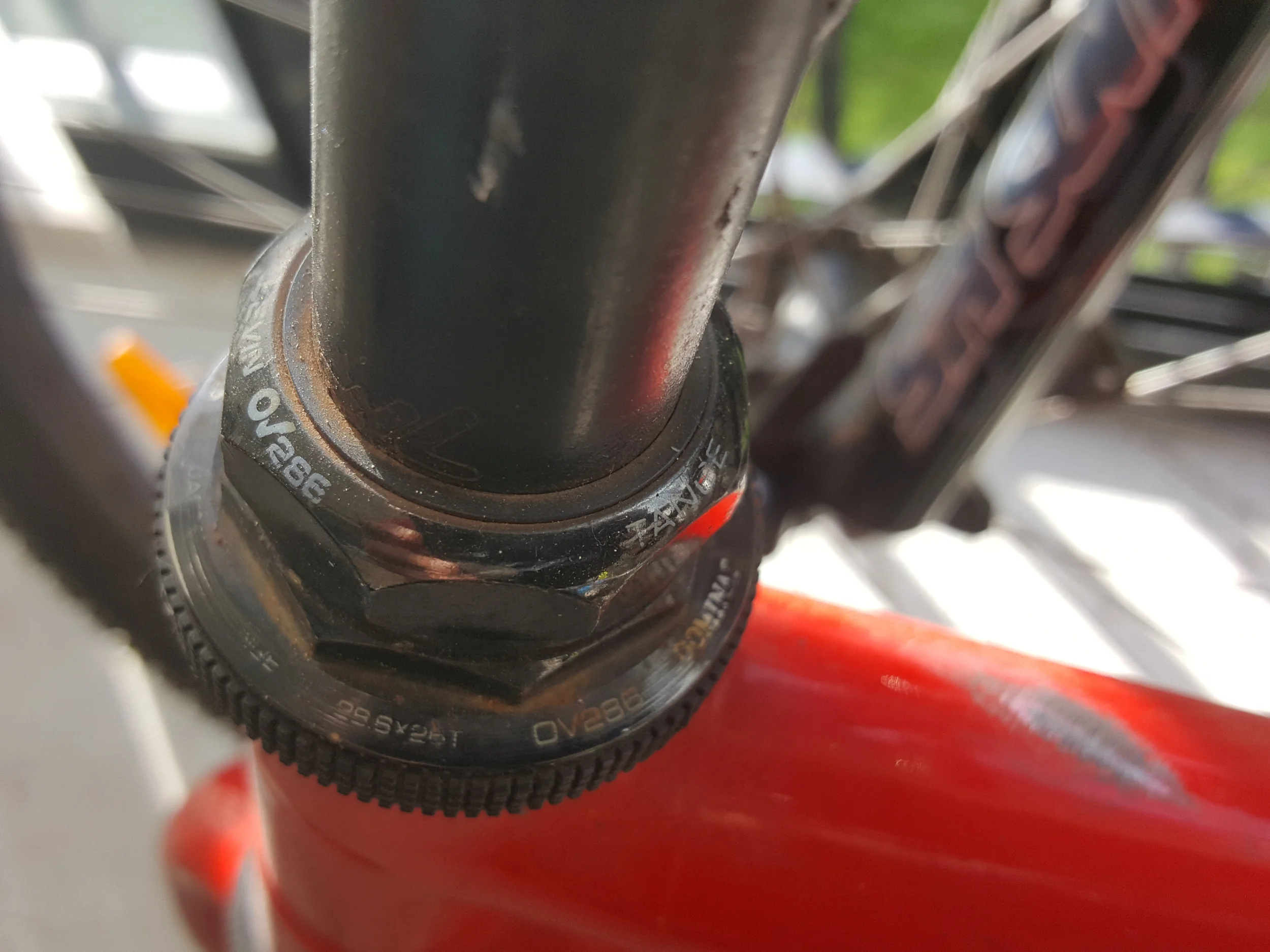

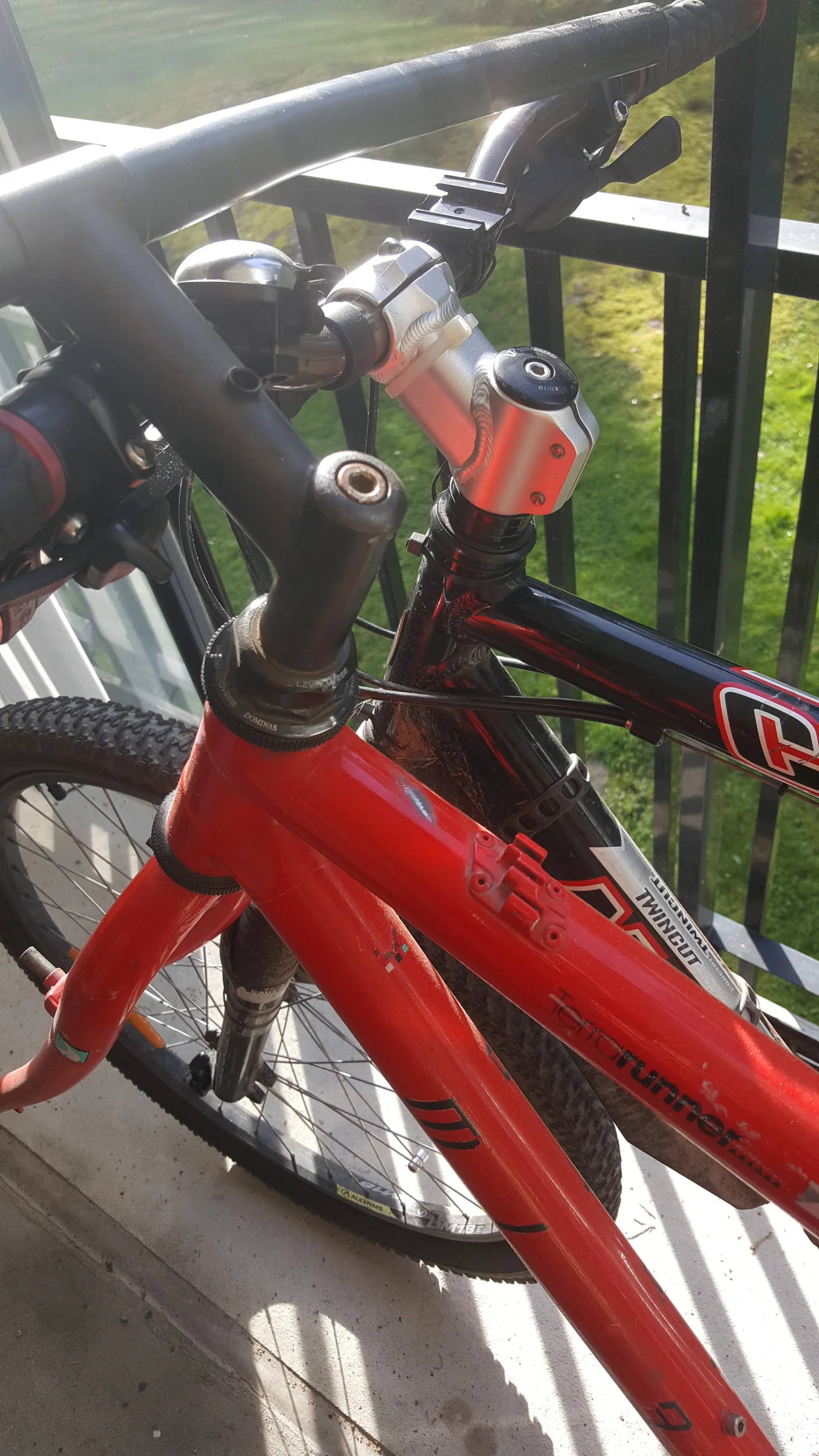

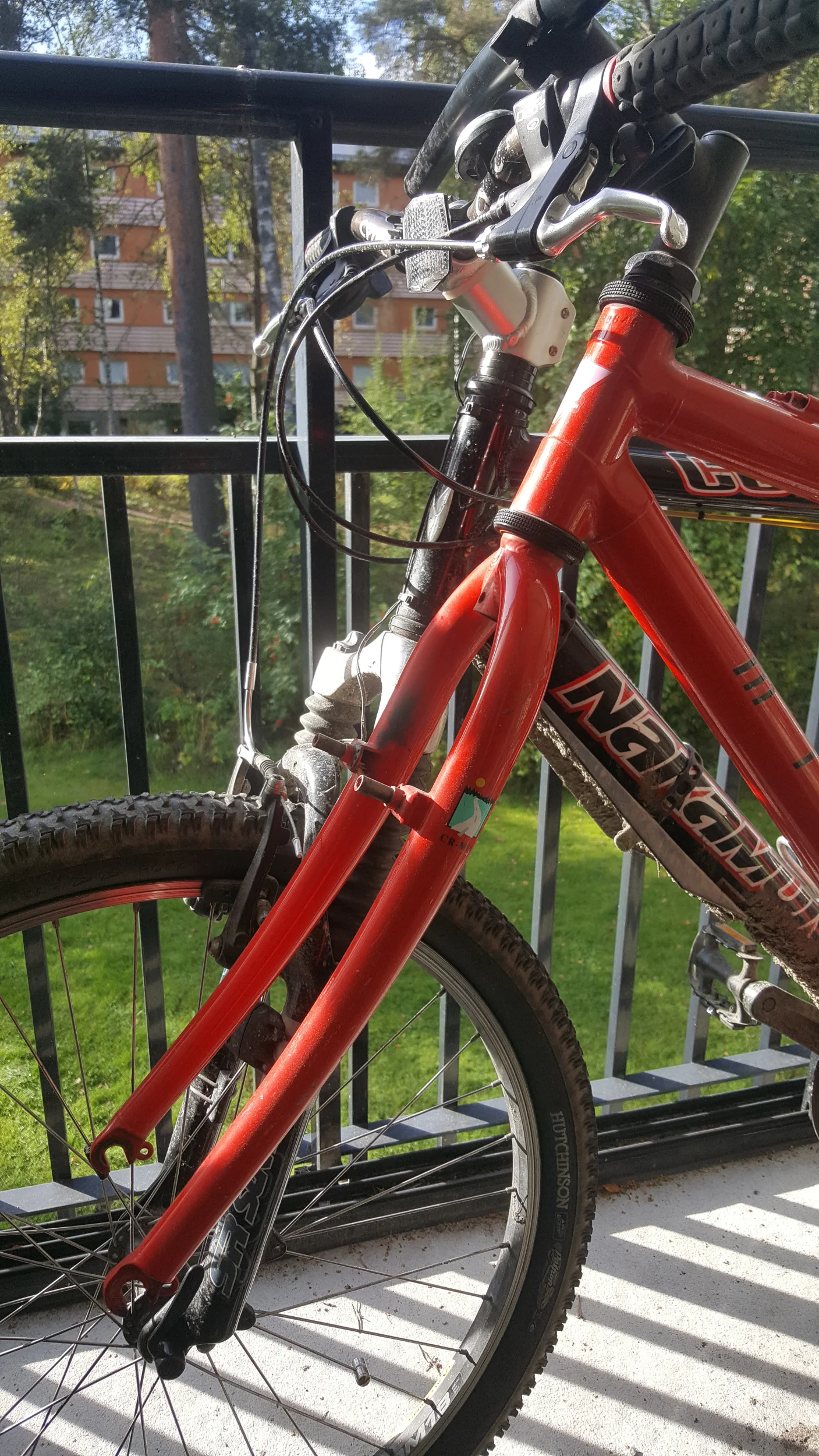

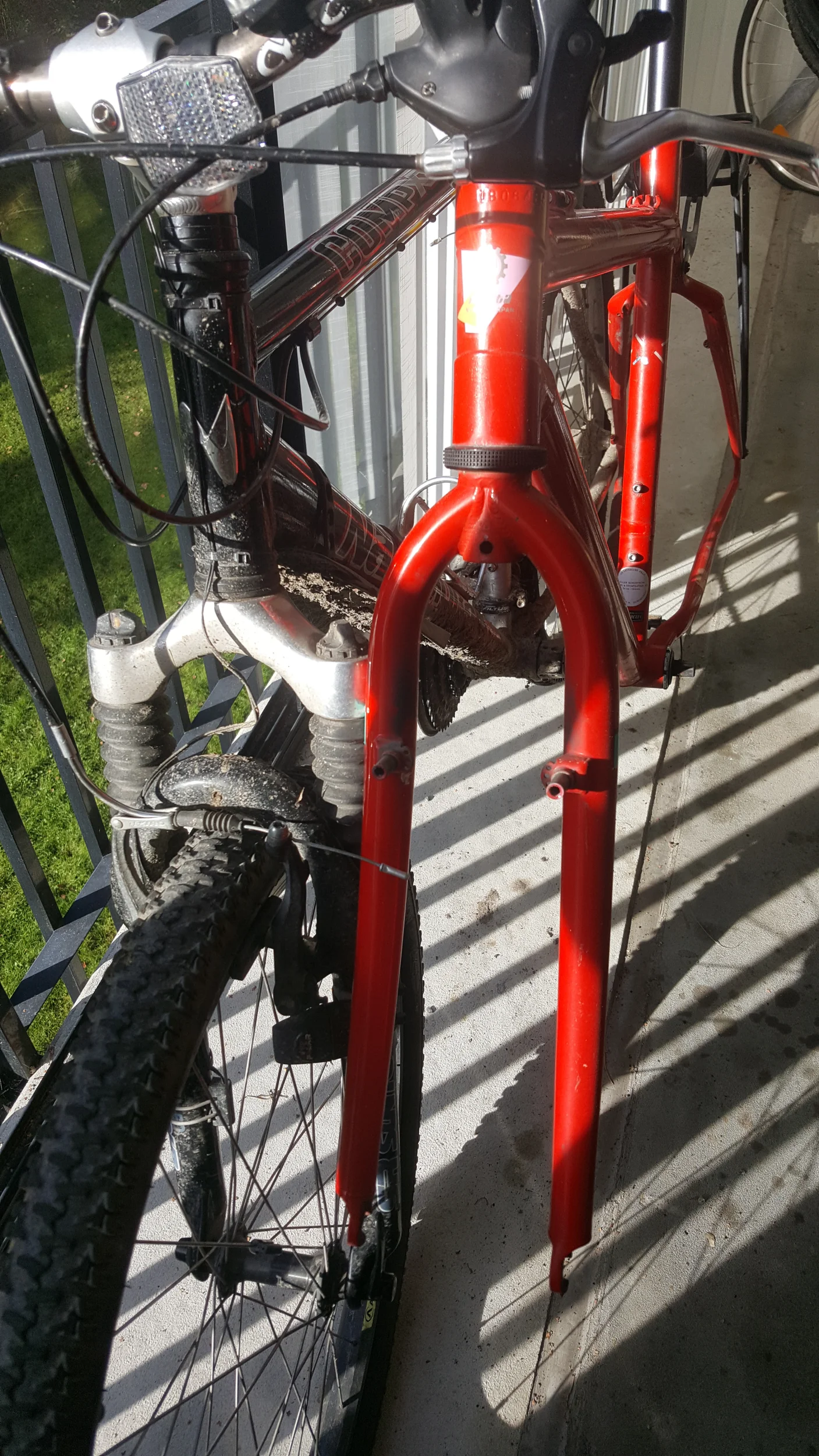

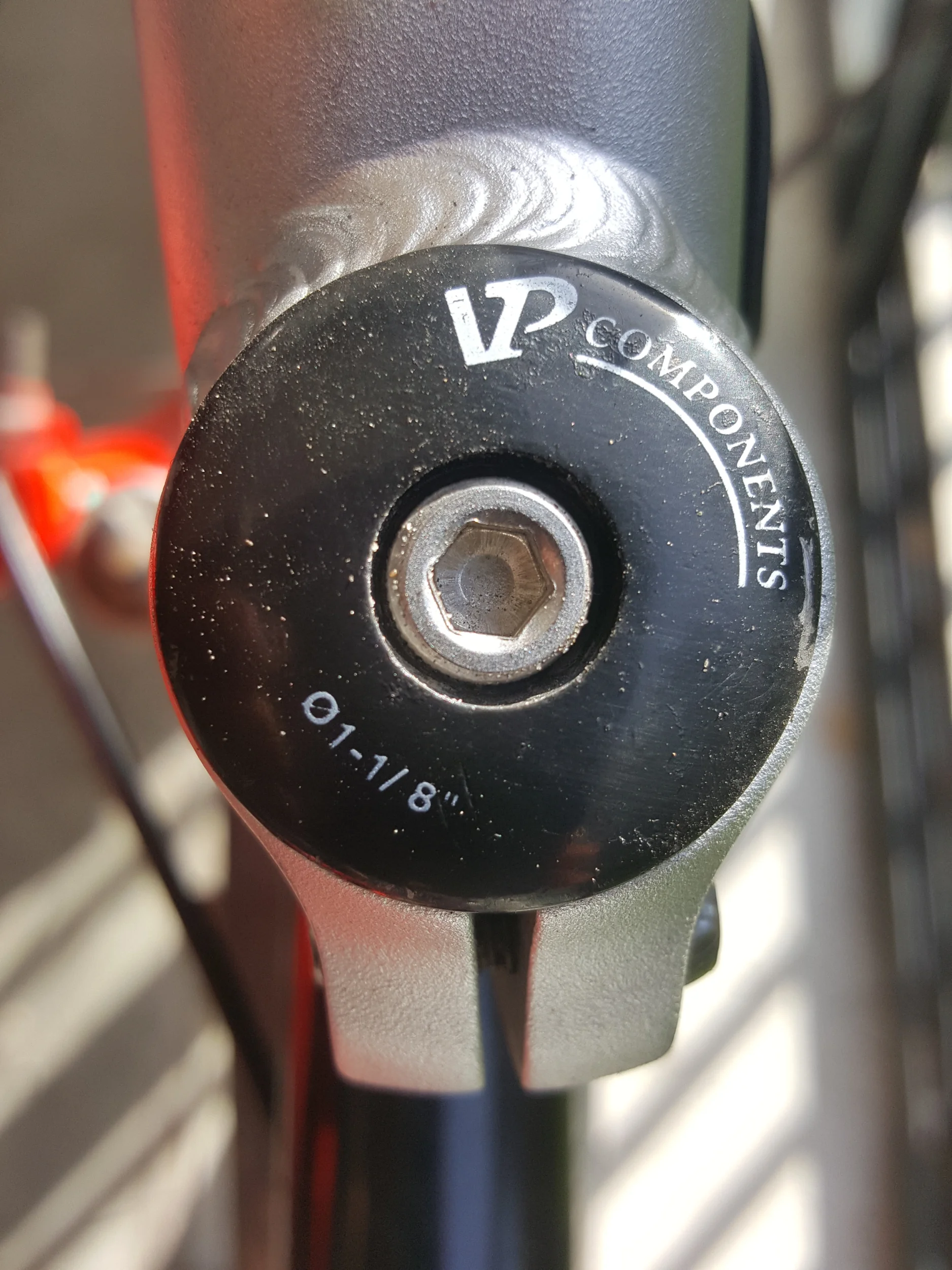

Jag har lite funderingar på om det skulle gå att byta min fjädrande gaffel mot en annan, fast gaffel, jag har. Är det någon som kan se direkt om detta kommer att funka eller inte? Jag har dålig koll på gafflar och deras kompatibilitet. Det känns onödigt att börja skruva isär om någon direkt kan säga att det aldrig kommer att funka, pga. x och y.

De två går inte att byta. Gängad mot ogängat kronrör.
Det verkar vara samma diameter på kronröret. 1 1/8" resp. 28,6 mm. Funkar det inte heller även om jag byter till gängade lagerskålar eller ev. flyttar lagerskålar från den ena ramen till den andra, samt om jag använder mig av den styrstam och det styre som sitter på den ofjädrade gaffeln?
Tillägg: Även om det kanske hade kunnat funka v.g. diameter, lagerskålar osv. så tror jag ändå det finns ett oöverstigligt hinder, nämligen att kronröret på den ofjädrade gaffeln är för kort för den andra ramen.
