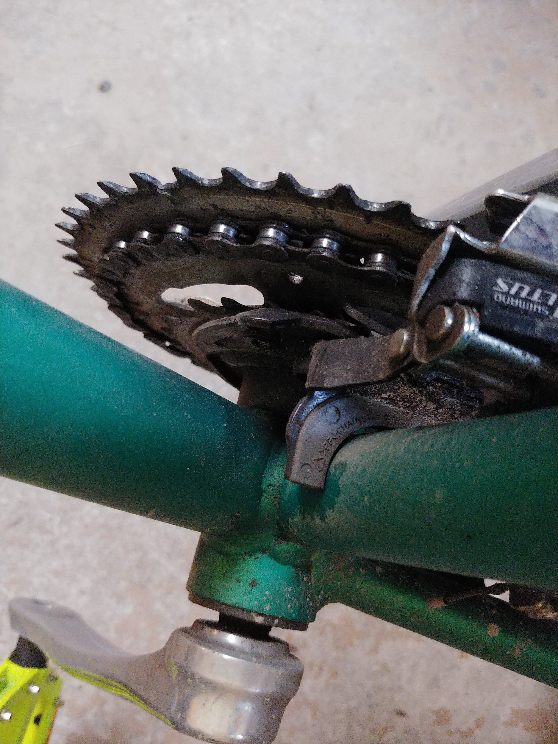

Här är en bild. Enligt dem så är det skivan på bilden som ligger direkt efter minsta kugghjulet som ställer till det och verkar sitta fast med derailleuren

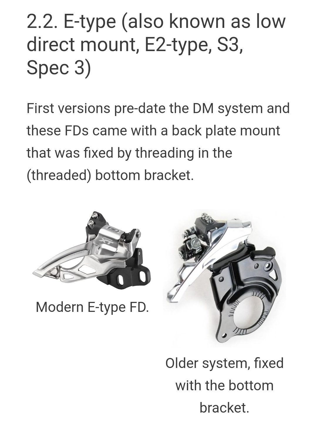

Jag hade E-mount på min framväxel på min Kona Dew, men den krånglade så till vida att vibrationer fick den att lossna så att växlingen påverkades. Jag fick ta loss vevpartiet och spänna vevlagret ganska ofta.
Jag tröttnade på det där och tog bort anslutningen och satte dit en framväxel som monterades mot sadelstaget (vanligaste lösningen). Det är inte svårt alls att montera. Altus framväxel kostar runt 200 pix så det är ju ingen stor kostnad. Rekommenderas. På köpet får du troligen bättre växelfunktion.
E-mount är ingen speciallösning utan en officiell variant i Shimanos vanliga produktsortiment. Din cykelmek bör studera Shimanos manualer en smula.
Om din mekaniker inte känner till Direct Mount framväxlar bör du överväga att byta mekaniker.

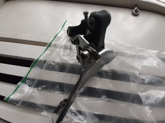

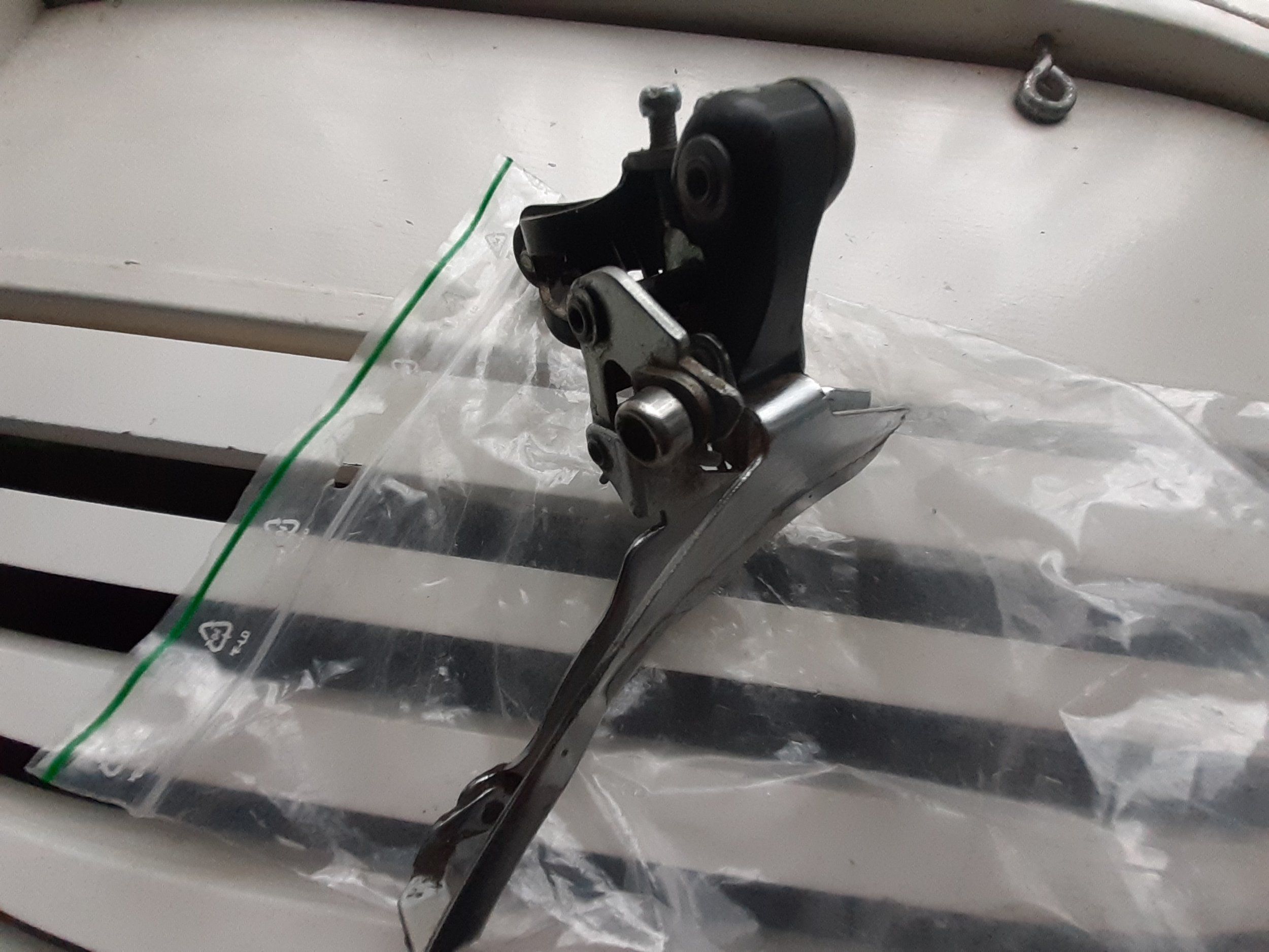

Jag tror jag har en framväxel du kan få för en finöl eller två.
