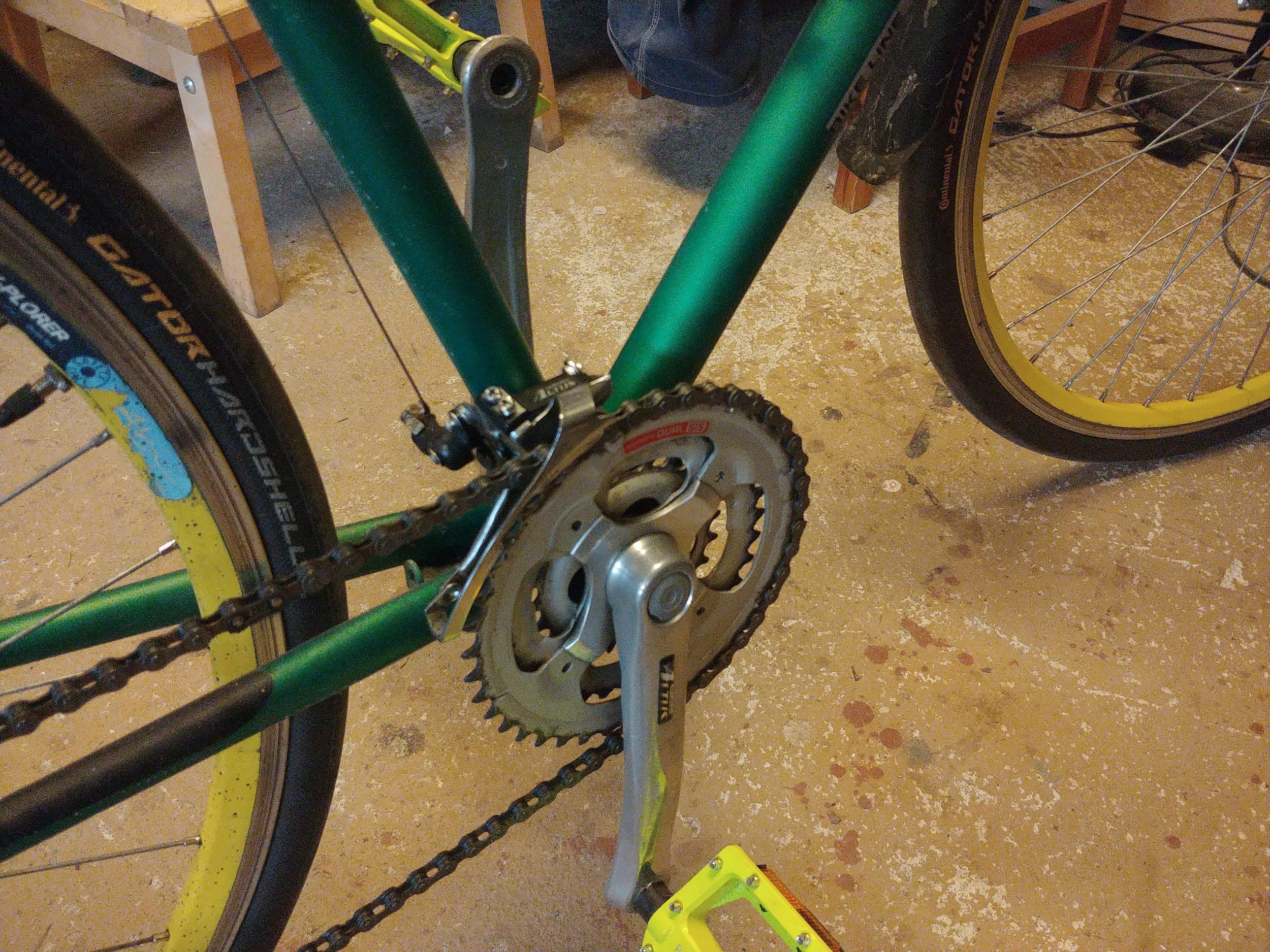

Tack för råd. Man kanske skall byta hela vevpartiet mm....skickar i alla fall med en bild hur framdrevet ser ut

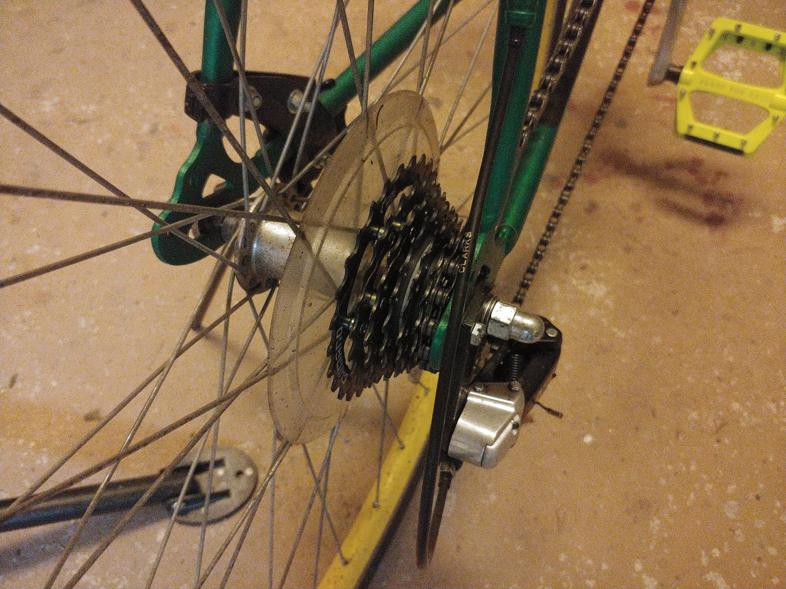

När vi ändå pratar om kassetten så inkluderar jag en bild. Förresten det är en shimano altus som någon frågade förut

Det förefaller som vevpartiet är nitat. Lite bökigt att byta klingor, så enda realistiska är att byta till ett nytt vevparti med större klingor. Kolla bara att du får rätt gänga. Klarar framväxeln 50-52 tänder på framklingan? Shimano tillverkar fortfarande en 7 delad 14-34 kassett, så det förefaller inte otroligt att du har ett kassettnav bak och du kan kan få en lämplig kassett för en spottstyver Troligtvis bör du byta kedja samtidigt

Står det Altus på framväxeln? I alla fall tror jag en ny kassett betalar sig bättre, och många 7-växlade kassetter torde passa. Den här har litet vidare spektrum: https://www.bike24.de/p1269474.html Men jag kan inte helt garantera att den passar.

Ser ut att vara en vanlig 7-delad drivlina. Ett sånt här vevparti borde funka. https://www.bike24.de/p160450.html?menu=1000,2,88

Jag har en Miche 11-del14-34 kassett liggande så det behöver ju inte vara så :-)
Men visst, 90-tal kan mycket väl vara frikrans.
Jo, men så skriver jag ju ”gissar” också.
Bland de cyklar som passerat mina händer så har 14T frikransar varit mycket vanligare än 14T kassetter.
Fast nån enstaka 14T juniorkassett har jag ju sett.
Byta framdrev på gammal cykel
Kassetten är nyligen bytt eftersom den från 90 talet var sliten så just den är knappt året gammalt. Kan det vara frikrans då, eller tillverkas fortfarande frikrans för cyklar?
Frikransar tillverkas fortfarande. Vanliga på billiga cyklar. Frikransar fick ett uppsving mha elcyklarna. Rätt vanligt med navmotorer med frikrans.

Jag har tittat närmare på min kassett och ser att det står MF-TZ500-7 (14-28T) dvs https://bike.shimano.com/en-EU/product/component/tourney/MF-TZ500-7.html
Som jag förstår av den tabellen som MrSpock visade (Tack för den. Mycket informativ) Så borde jag
kunna byta kassetten till CS-HG200-7 (12-32T) eller
CS-HG41-7 (11-28T)
vilket skulle ge cykeln ett bättre spann i växlarna!
Jag tänker mig att jag även behöver byta kedja om jag tar 12-32T ?
...och kanske slipper byta kedja om jag tar 11-28T ?

Hmm och frikransar med de kuggarna jag vill ha verkar ett väldigt begränsat utbud.... Man kanske skall byta bakhjul!?
Eller så stannar du kvar på 7 växlar och köper nytt frihjul (p.g.a. Corona är det väntetid på många komponenter överlag tyvärr):
Har du tre växlar där fram har du ändå växlar så det räcker och blir över.
Annars är det hyfsat lätt att hitta begagnade hjul.
EDIT: atredo har på lager: https://www.atredo.se/frikransskruv...---mf-tz510---7-gear---14-34-tands-med-gevind
Men jag skulle vilja montera en frikrans med 11-32, eller 11-28, för att få lite mer utväxling, och 14-28 är det jag redan har i dagsläget. Jag ser ingen skillnad på MF-TZ500-7 som jag har och MF-TZ510-7
men tack för länkarna....Kollade lite run men kunde inte hitta någon frikrans med just de växlarna.
Det finns kanske inte frikransar med färre tänder än 14 på minsta kugget? Tittar man på bilden så får det liksom inte plats. Så att få på något med t.ex. 11t kräver kassettlösning, vilket kräver nytt nav.
Du har inte så mycket att välja på.. Jag hittar frikransar med 13 kuggar som minst. Men det finns inga som går mycket lägre.

FC-M361 finns med i Shimanos kompatibilitetstabell för 3x7. Det finns en särskild tabell för främre drivlina. Kolla där om det passar ihop med ditt vevlager:
Bakväxlarna har ofta ett specat omfång ("total capacity"), dvs hur stort omfång den tar totalt. Där får du ta med både framdrevets och frihjulets omfång. Så om framdrevet är 48/38/28 så är omfånget fram 48-28=20 steg. Sedan får du addera omfånget bak och se om bakväxeln klarar det. Men kompatibilitetstabellen ovan ger dig också svaret.
