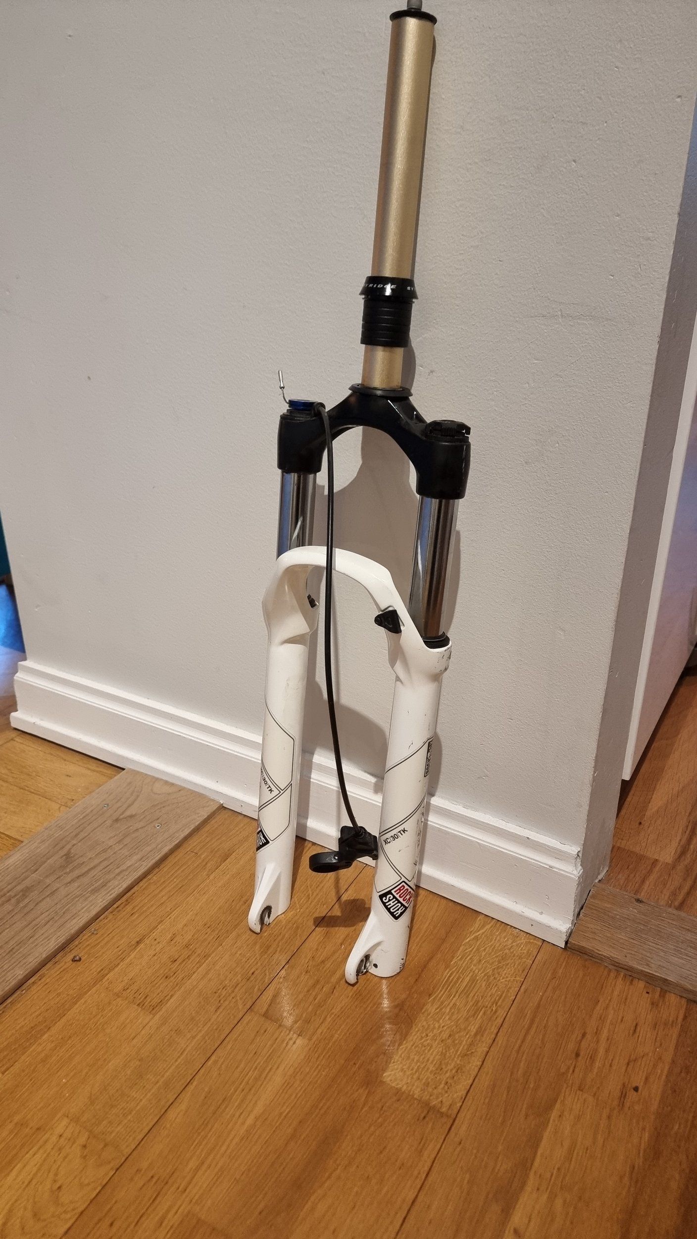

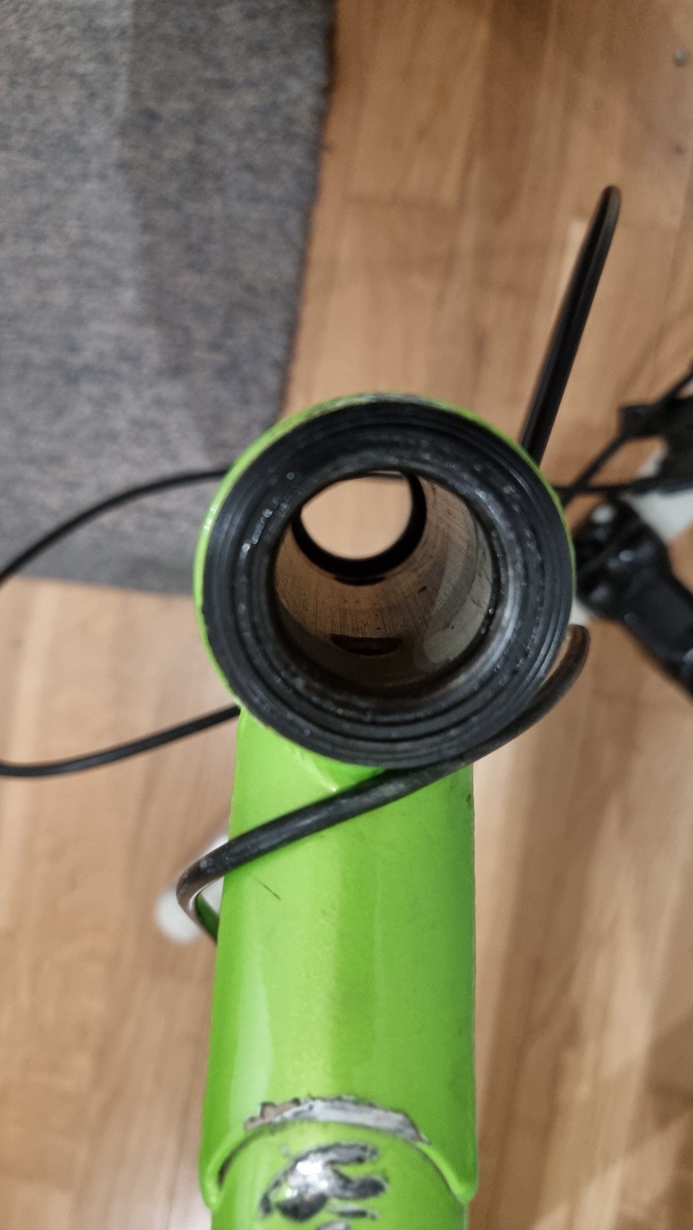

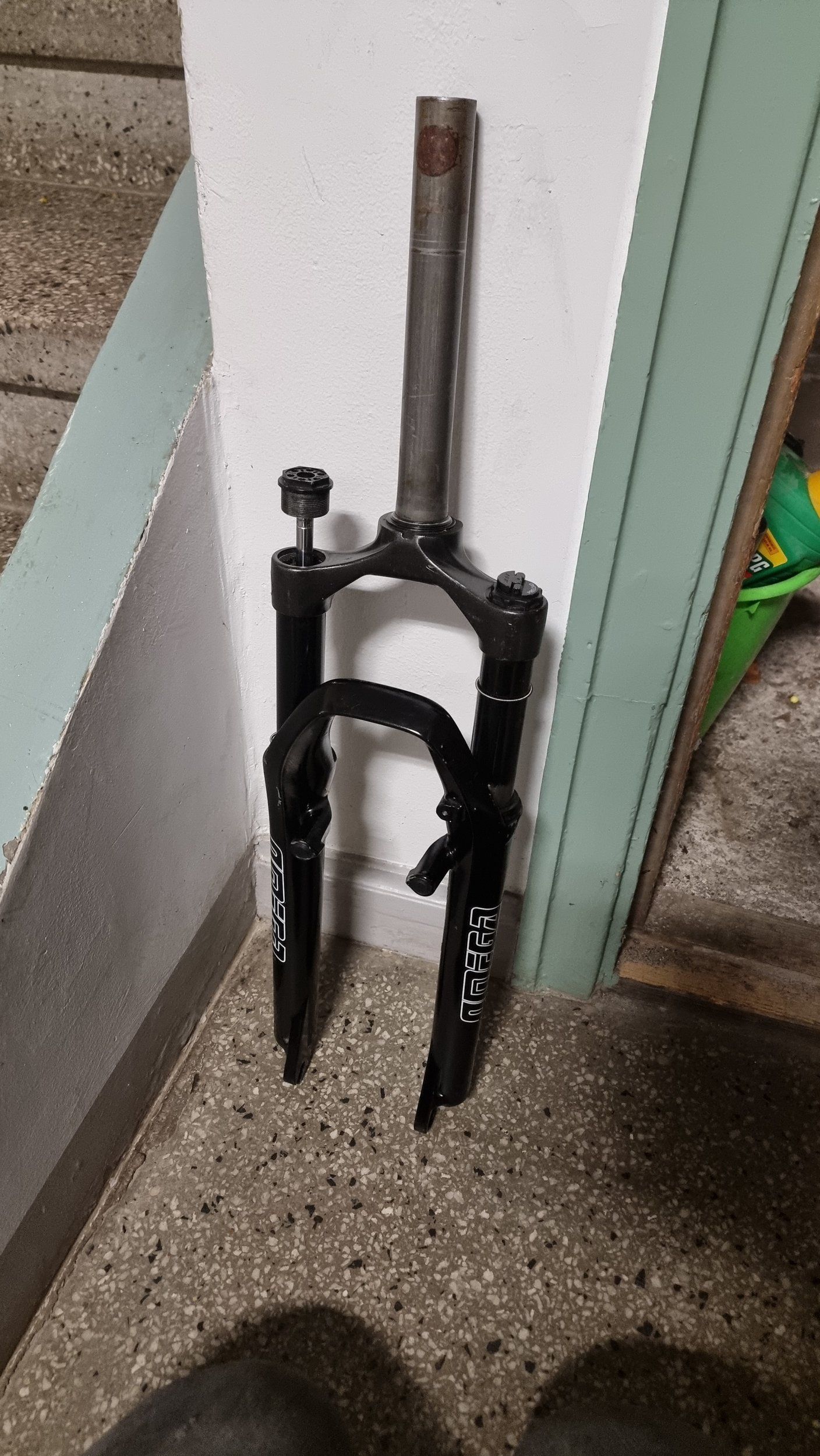

Hej,

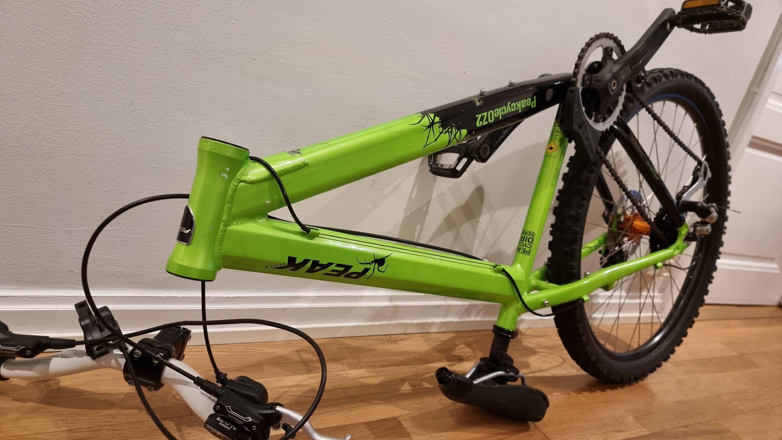

Köpte en begagnad PeakCycle OZ2 med 26" på en loppis för 300 kr. Satt en gaffel på som visade sig vara rutten men i övrigt var den fin med bl a hydrualiska skivbromsar.

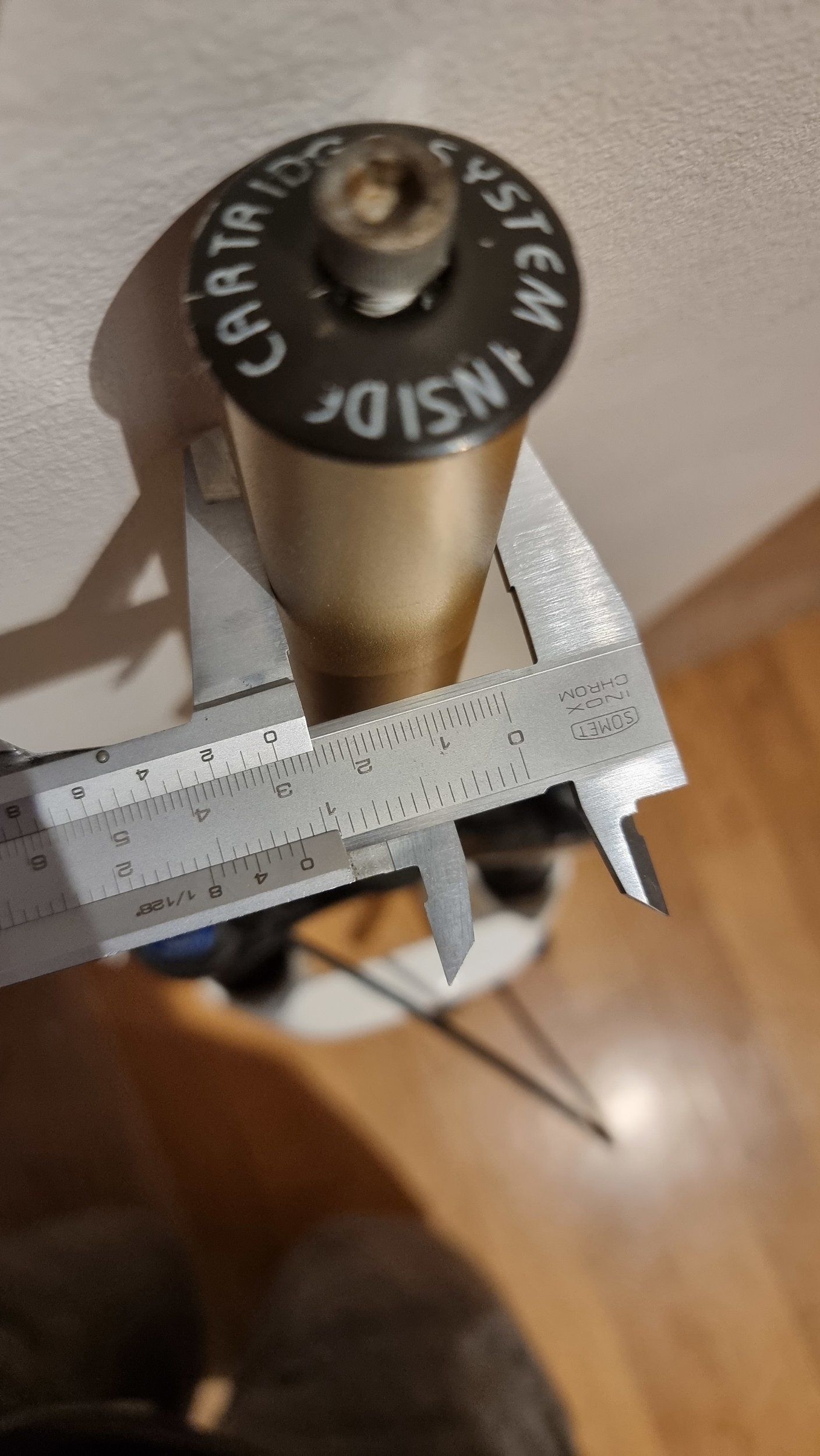

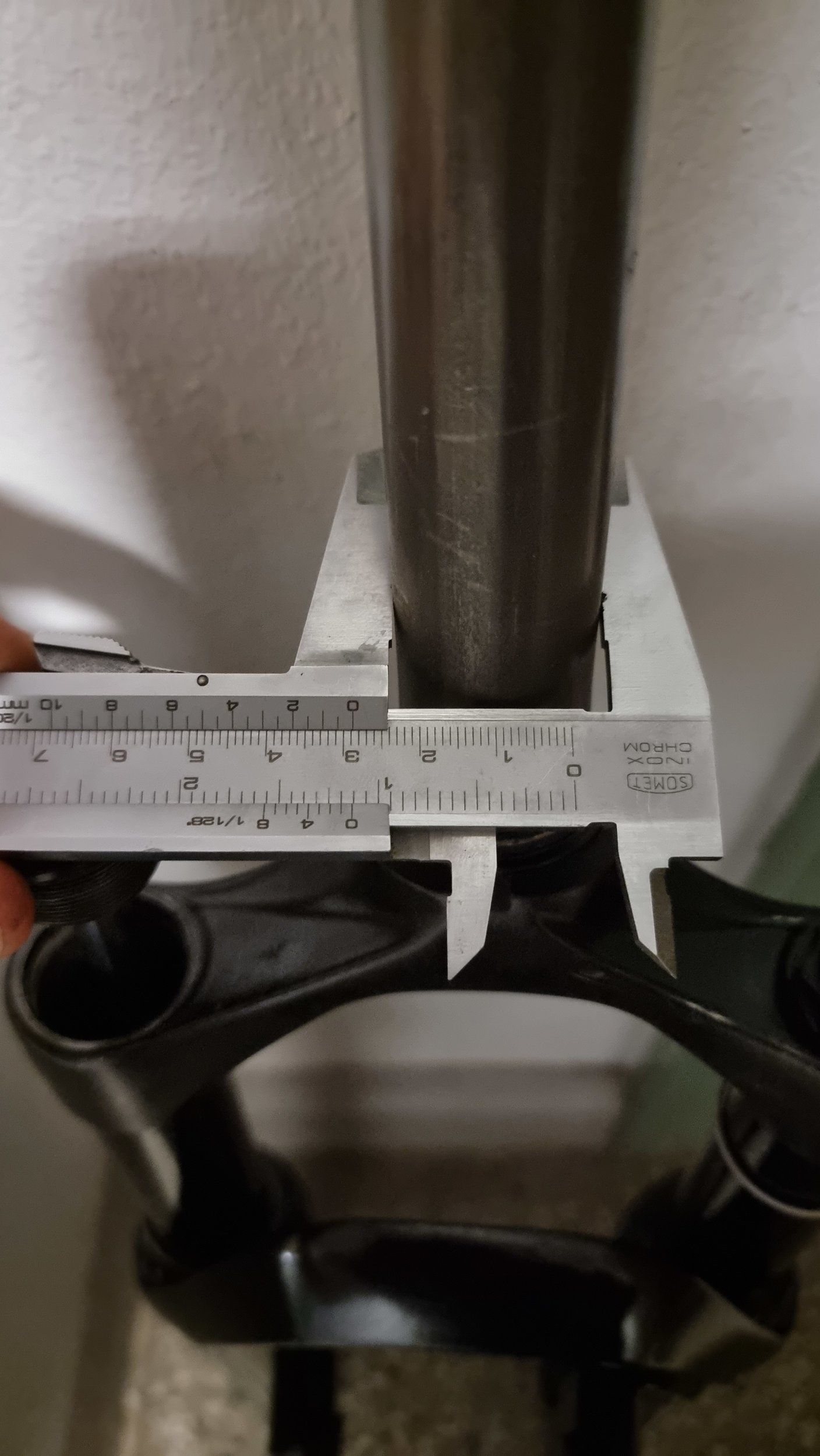

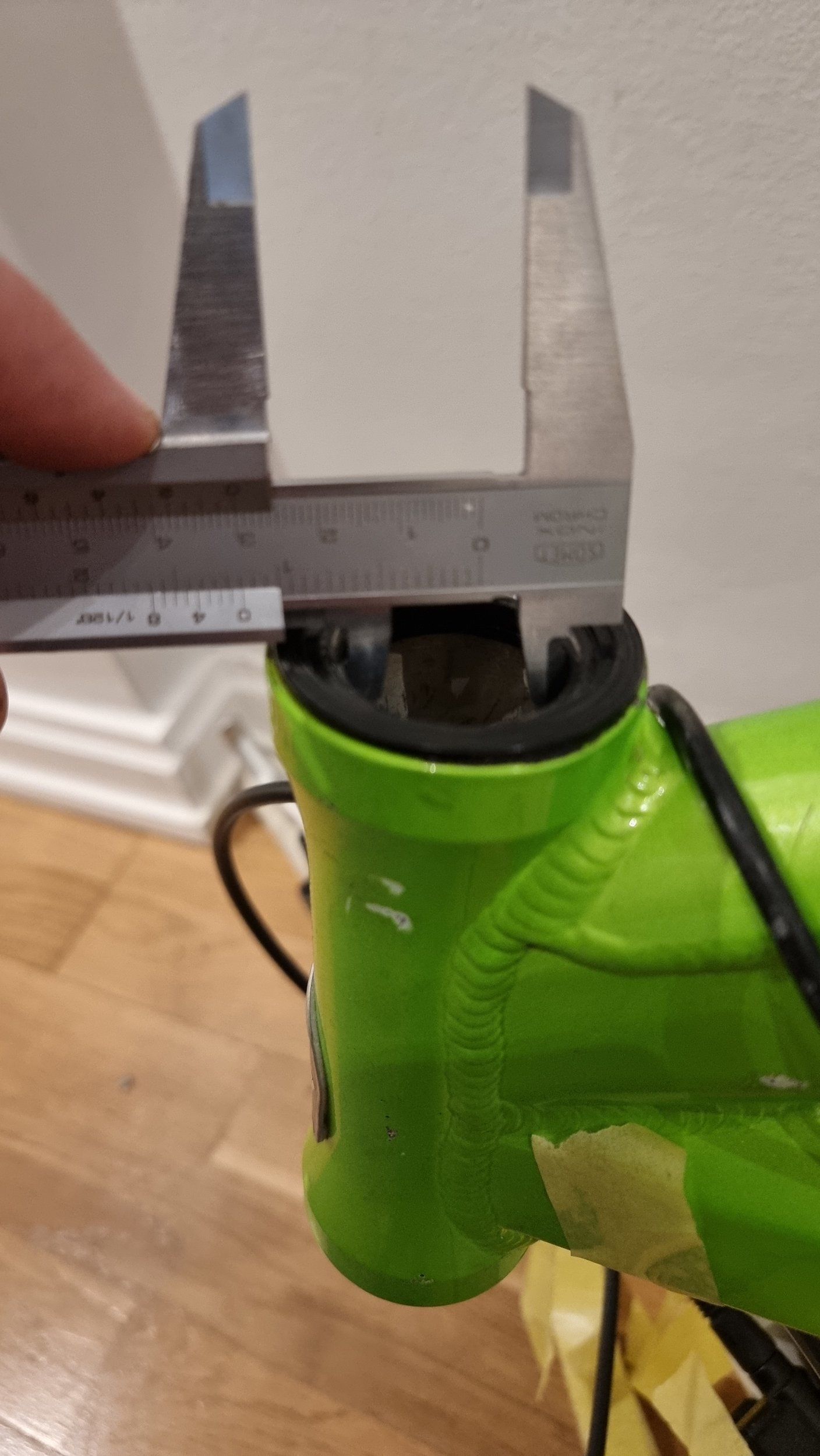

Jag har nu köpt en begagnad Rockshox XC30tk som var straight 1 1/8" vilket jag trodde att den gamla gaffeln var men den visade sig vara 1 3/16"....det glappar alltså ca 1 mm i stolphålet eller vad det kallas. Kan det lösas med nya lager? Finns massor av plats inne i styrröret i ramen.
Bifogar bilder på ram, ny gaffel och gammal gaffel.
Tack alla proffs för stöd!

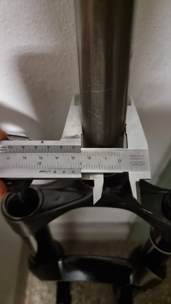

Jag har aldrig hört om 1 3/16". Vid din mättning ser båda gafflar ut som 28,6 mm, som är 1 1/8". Jag gissar att problemet är att du inte flyttade "crown race" från gamla gaffeln till ny. Den verkar sitta kvar i botten av gaffelröret på gamla gaffeln.
Byta framgaffel - köpte fel diameter - går det att lösa?
Du har helt rätt, ser nu på bilderna att jag tolkat mätningen fel, det är ju samma mm på stången på gafflarna.

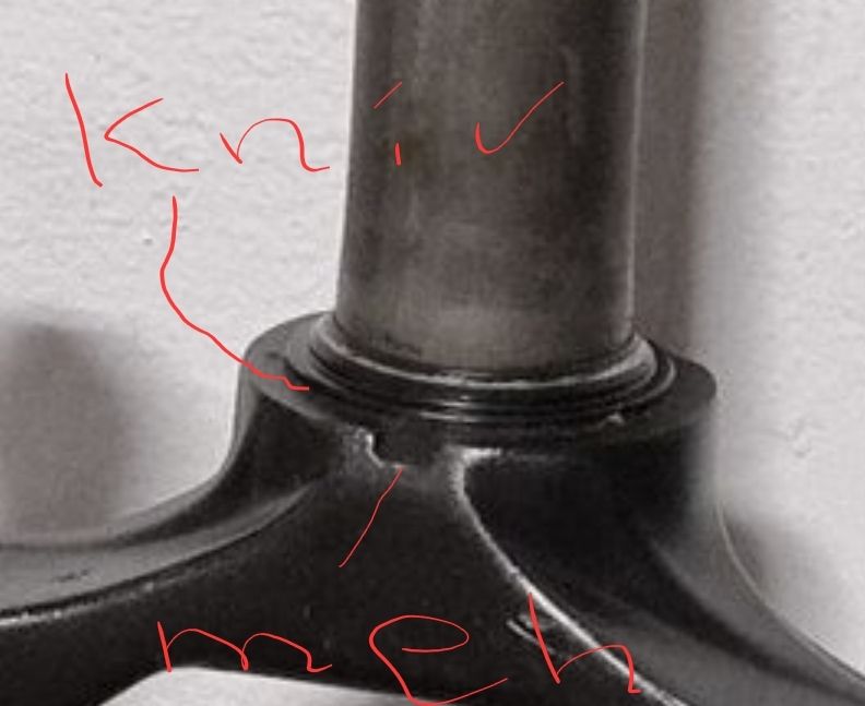

Hur får jag loss den där nedre plastdelen på gamla gaffeln, är det värmepistol, 556, våld, särskilt verktyg?
Finns det en motsvarighet för övre delen, det glappar ju lika mkt där?
Om jag råkar förstöra de här crown race vid demontering, går de att köpa nya generiska eller behöver jag ett helt nytt lager?
Det ska vara någon typ av kona i botten (det man kallar "crown race") på gaffeln och en kona upptill också. Den nedre är det presspassning på och den övre brukar vara någon slitsad historia som går lätt att ta på och av.
Man får av den nedre genom att försiktigt kila in något, bända lite, och upprepa detta runt om så att säga... Om man inte har specialverktyget för detta förstås.
Det är en metallring.

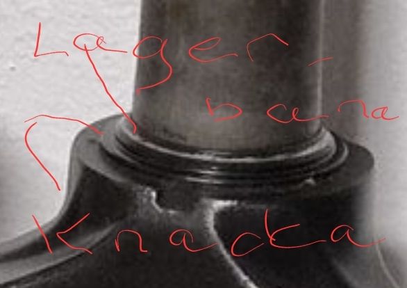

Jag brukar ta en morakniv och knacka in mellan ring och gaffelkrona. Det finns en slits man skall kunna använda en mejsel i och bända bord ringen men det har aldrig funkat för mig.
På nya gaffeln lägger jag alltid nån smörja där ringen skall vara för att enklare banka ner den. Typ en tjockare olja eller lite fett.
Och knacka då på klacken längst ut på ringen eftersom den inre delen är lagerbanan

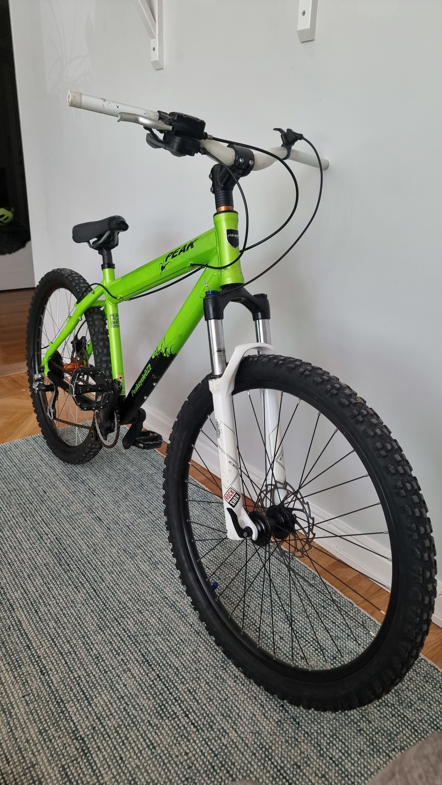

Stort tack för alla svar!
Det gick bra efter de tips jag fick och nu har jag en fungerande dirt/slitcykel som jag kan åka bmxbanan med ihop med mina ungar.
Fick tyvärr inte riktigt till främre bromsoket så har monterat bort det tills vidare. Tycker att det tar mest på ena cylindern/bromsbelägget och ligger emot mkt.

Jag vill minnas att jag använde värme och eventuellt också kyla vid ngt tillf0älle när jag monterade en ny gaffel på en gammal mtb. Värme på ringen och kylning på röret. Därefter trillade ringen av. Minns dock inte hur jag kylde, men tror det var vattenbegjutning. Värme var nog en lite gaslåga direkt på ringen.
