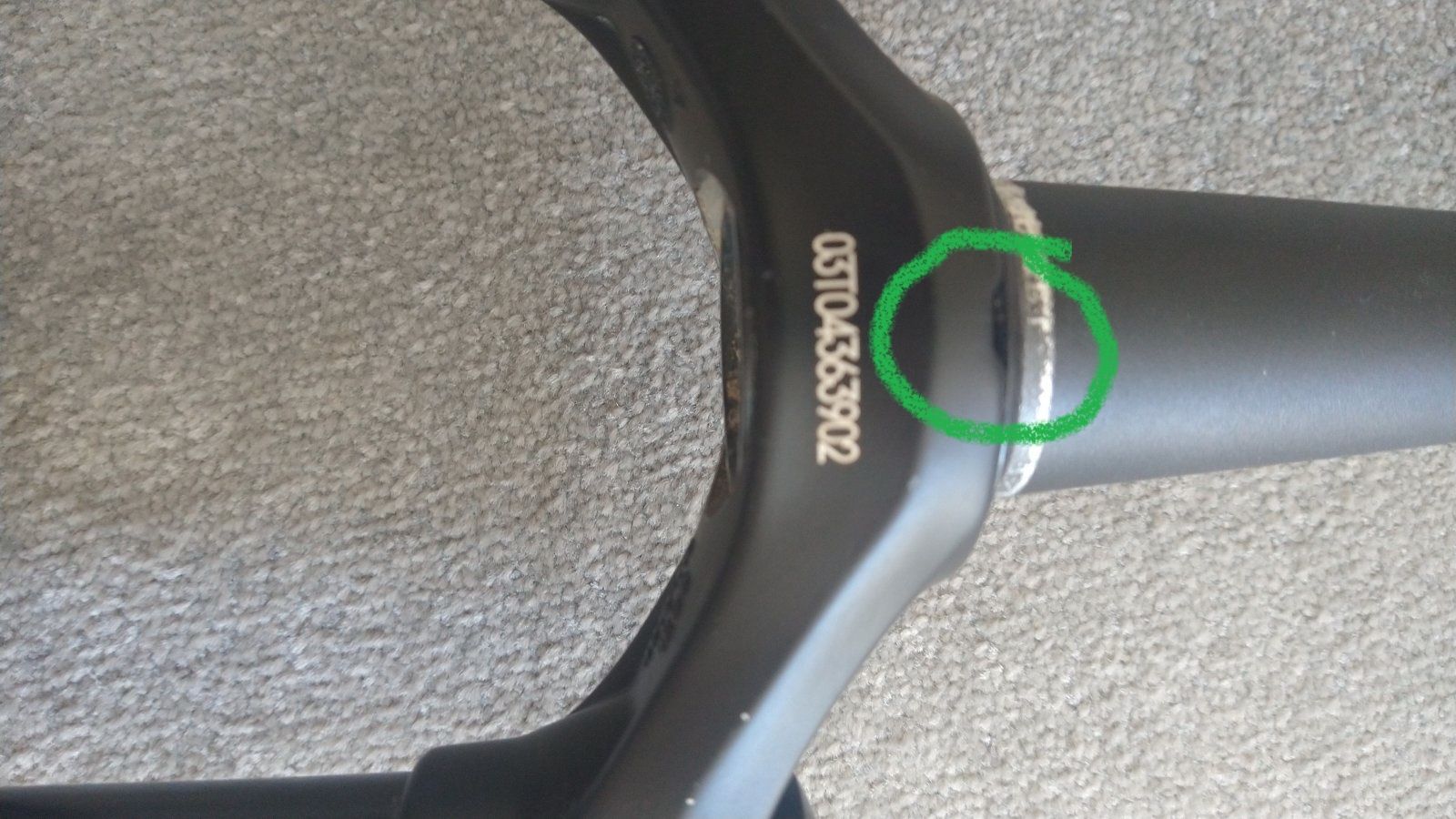

Jag är rätt säker på att din gaffel har det hack som gör det lätt att få bort ditt crown race såsom Velocipeden beskriver. Se bild nedan (random bild på 35 gold rl från https://www.emtbforums.com/threads/rockshox-35-gold-rl.23044/ som jag kluddat lite grönt på).
Visa bilaga 691862
Ok. Det var den skåran @Velocipeden menade. Ja den finns på min gaffel. Trodde vi pratade om själva crown-racen (finns ju såna som är delade med en lite skåra för att kunna ta av och på lätt. Men en sån har jag alltså inte).
