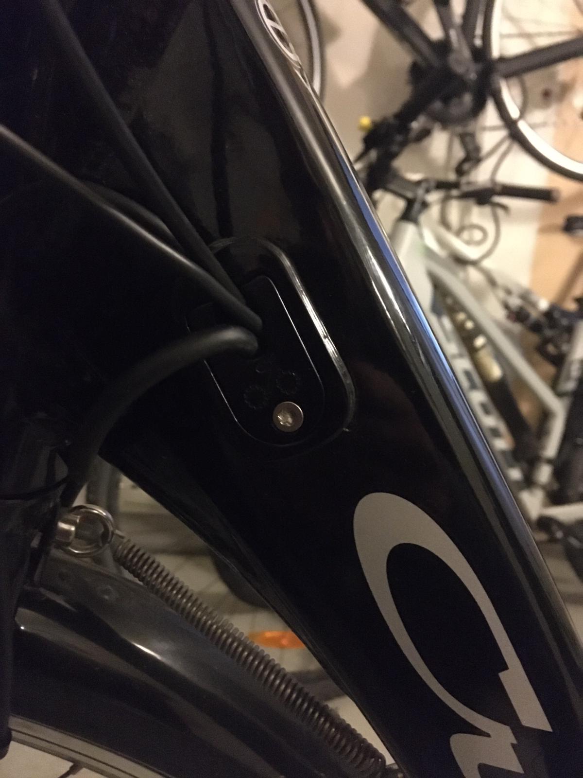

Jag har köpt en Crecent E-Lina med motorn i navet fram med visionen att cykla 9 km till jobbet hela året. I norr börjar frosten närma sig. Cykelhandlaren ska ha 600 kr för att byta till vinterdäck (exkl däcket). 1200kr/år att byta däck kändes dyrt, lägger de hellre på service. Jag har koll på hur själva däcket byts men har inte koll hur jag kopplar loss motorkabeln. Misstänker att kontakten finns bakom luckan på bilden som är tagen "under styret", dock trängs den med kabeln till kontrollenheten och bromswire och en flatstiftskontakt (till lampan?). Har försökt att försiktigt försöka lirka fram motorkabeln men skulle behöva tips. Är det bara att ta i?
Tacksam för svar!

1200 var dyrt. Det är nästan vad bildäcksföretag tar för två byten under 1 år, kontroll och rengöring av däck, samt förvaring. Lägg dom 1200 på däck, en bra (golv)pump, verktyg och service istället. När du är van att byta däck, så tar ett däck max 30 minuter att byta.
Hittade denna beskrivning https://prod-shop-se.cycleurope.com...ponenter/d8d31473-6960-0d63-a63d-8af86205f67d.
Kapitel 7:
* Lossa bromskabeln. Detta är för att ett fullpumpad däck inte går att ta igenom fälgbromsen. Men du måste ju ändå släppa ut luften. Så släpp ut luften istället. Sen går det troligen lätt att dra hjulet genom fälgbromsen. Då slipper du att justera bromsen när allt är klart.
* Koppla isär kontakten till motorn. Misstänker att kontakten sitter i närheten av motorn, inte inne i ramen. Leta någonstans nära motorn.
* Lossa muttrar. Hjulet sitter troligen med två muttrar. Lossa dem och ta av hjulet. Sen är du i hamn.
När du bytt däcket, så pumpa inte upp det förrän det sitter i gaffeln. Se ovan angående att släppa bromsen.
Byta framhjul Crescent E-lina med motor fram
Javisst. Ta i och ryck ut det med förhoppning om att kontakterna inte åker isär inne i ramen.
Mer seriöst: ta det lugnt... Rycker du isär kontakterna så kostar det mer än vad dom vill ha för bytet.
Tvärtemot föregående postares idé om var kontakten sitter (man ska inte gissa på sånt man inget vet något om) så sitter kontakten strax innanför den luckan uppe vid styrhuvudet.
Och jo. I detta fallet vet jag mycket väl vad jag pratar om.

Tack för era snabba svar, tänker att det på sikt borde gå att fästa en ståltråd kring "den nedre delen av kopplingen" vilket skulle underlätta utdragandet till kommande gånger. Ska inhandla dubbdäck och testa.
//Björn

Tidigare årsmodell av Elina hade kabelutloppet under ramen långt upp, ungefär där luckan sitter idag. Kan säga att det var ett h*te att få ut kontakten som, helt riktigt, sitter inne i ramen. Eftersom det fanns ganska gott om kabel så sitter numera kontakten på vår cykel utanför (fastsatt med stripes), för att underlätta att kunna byta däck.
Fick punktering fram på min Crescent Elina och upptäckte då problemet med motorkabeln som inte går att lossa. Läste på på nätet och såg den lilla luckan på ramröret där kablarna går ut. Lossade luckan och började dra. Flera kablar kom ut inklusive motorkabeln men det var omöjligt att få ut någon koppling. Så jag stoppade tillbaka kablarna och skruvade dit luckan igen.
Tog en chans och lossade muttrarna till framaxeln och tog bort bromskabeln. Skruvade även ur de två små slangklämmorna som fäste motorkabeln vid nedre ramröret. Då lyckades jag få så mycket utrymme på den sida där bromsen sitter att jag kunde ta ut och byta slang och däck. Det är ju faktiskt tillräckligt med "slack" i motorkabeln normalt.
Det som såg omöjligt ut från början var ganska lätt!
