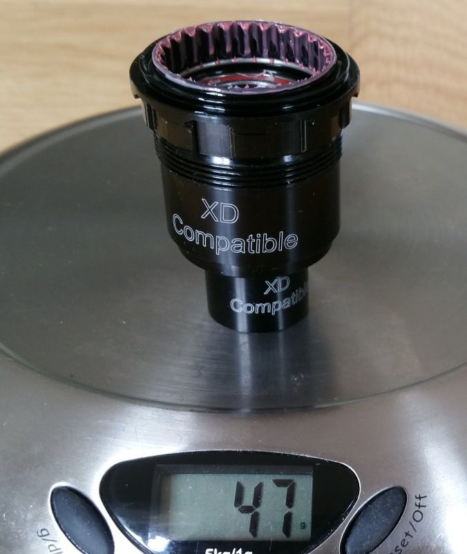

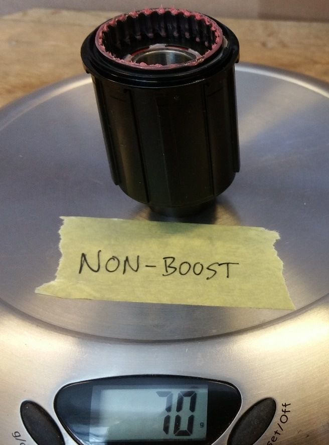

Lätt att byta body, dra den gamla rakt ut (tar 1 sekund) och tryck dit den nya (tar 5 sek).
    63 KB · Besök: 255
    66.6 KB · Besök: 231
Byta från Shimano till Sram XD Body
Det är samma xD body till DT240s och DT350.
Samma body oavsett Straightpull eller J-Bend, Centerlock eller IS skiva.
Det är samma body + endcap för 12x142 och 12x148 (även 12x177, 12x197 är samma).
Själva naven är bredare men body/endcap är samma.
Finns att köpa t.ex. här:
https://www.cykelkraft.se/rotor-kit-dt-swiss-mtb-sram-xd11-for-142-148-12mm-ta-3-pawl-hubs
https://www.bikester.se/dt-swiss-mtb-sram-xd11-fuer-142-148-12mm-ta-3-pawl-naben-svart-711478.html
https://r2-bike.com/DT-SWISS-Conver...8-mm-12x-177-mm-12x197-mm-Thru-Axle-X12-Maxle
