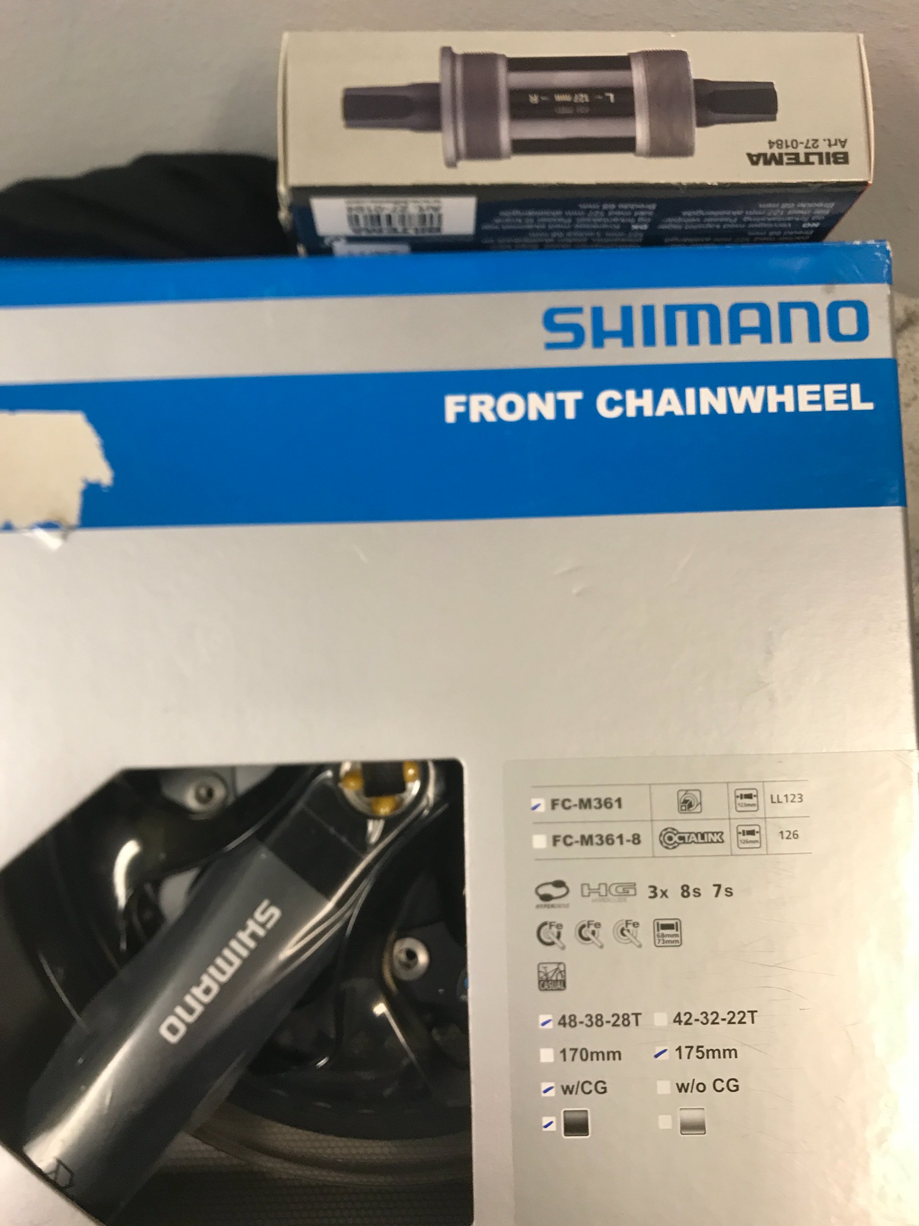

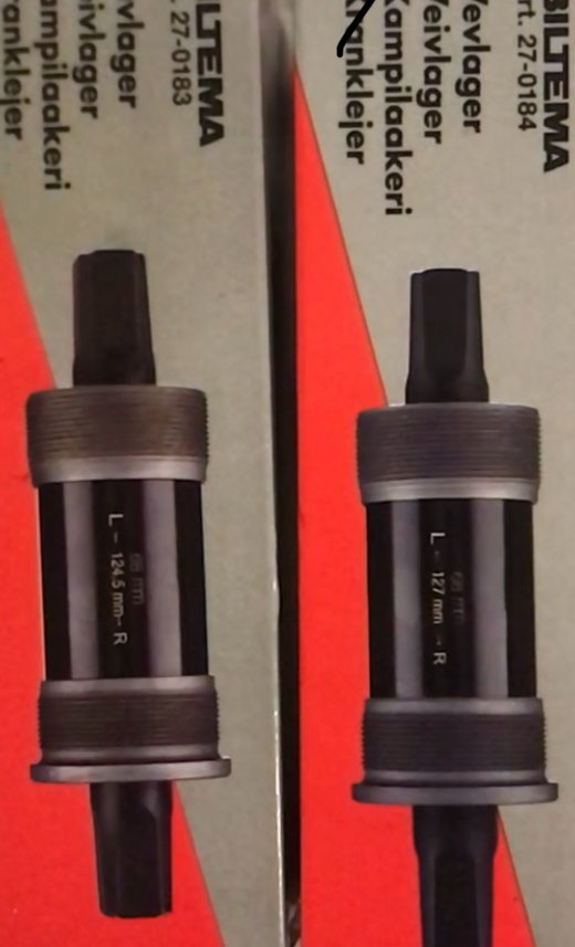

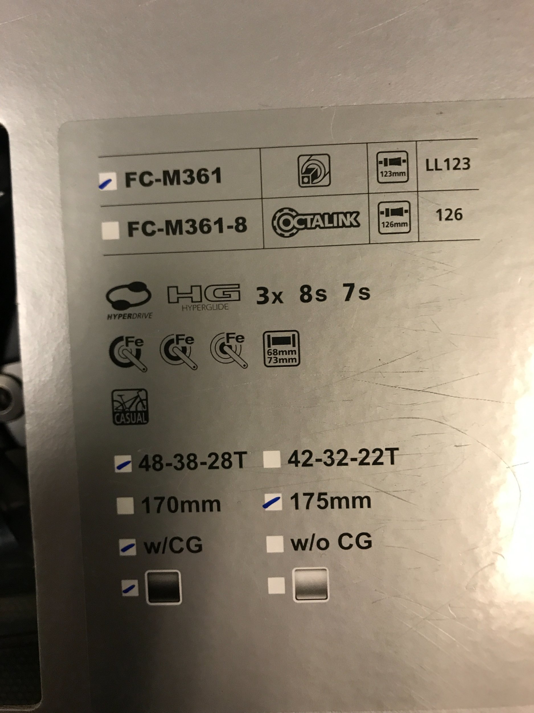

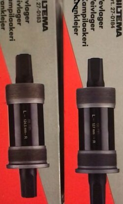

Har kommit över en från Shimano nu. Tog två vevlager med olika längd på L och R. Lite osäker på vilken som bör passa bäst med den jag har köpt. Vad tror du? Står 123 och 126 på den nämligen. Ska kolla lite hemma senare idag.
Byter hela skiten när jag ändå är igång.

Har kommit över en från Shimano nu. Tog två vevlager med olika längd på L och R. Lite osäker på vilken som bör passa bäst med den jag har köpt. Vad tror du? Ska kolla lite hemma senare idag.
Vad menar du med hela skiten? Om du ska byta hela vevpartiet så berör längd av vevaxlen du behöver på vevpartiet.
Byta hela mittgrejen på kranken?
Med vevaxeln menar du då axeln inne i de två vevlagren jag har köpt? Den behöver jag inte veta längden på och är inget jag har frågat om heller. Jag undrar vilken av de två vevlagren jag har köpt som kan passa bäst med mitt så kallade vevparti. Avseende L och R. Då jag inte helt förstår angivelsen på mitt vevparti med LL123 och under 126.
Men det är precis längden av vevaxlen det handlar om här ... Jag hade inte tittat på bilden av ditt nya vevpartiet. Du har köpt fyrkantsaxelversionen, det står 123 mm axellängd till den. Då kommer din 124 mm långa axel att passa bra, om längden på både sidorna stämmer överens med vad vevpartiet förväntar. Tyvärr finns det vevlager/axlar som är längre på högersidan, också längre på vänstersidan och lika lång ...
